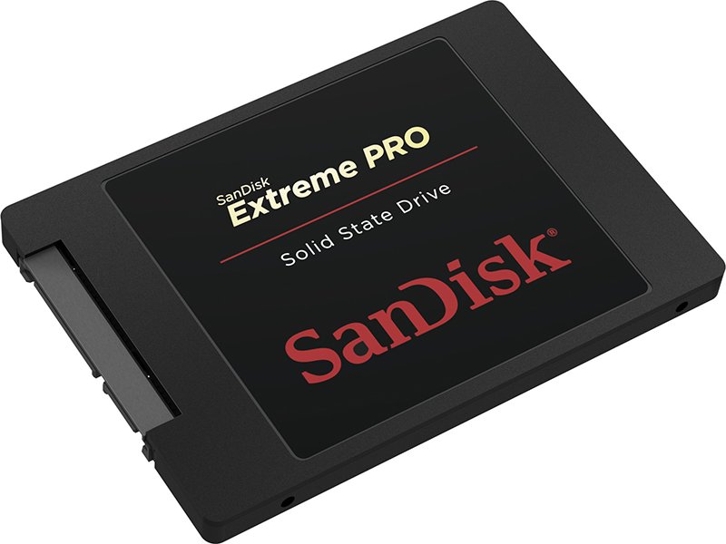

    Η συσκευασία του SanDisk Extreme Pro 480GB είναι η τυπική της εταιρίας, τη χωρητικότητα και τις εντυπωσιακές ονομαστικές ταχύτητες να δεσπόζουν στο εμπρός μέρος ενώ η 10ετής(!) εγγύηση αποτυπώνεται με ανάλογο σήμα και στις δύο πλευρές.

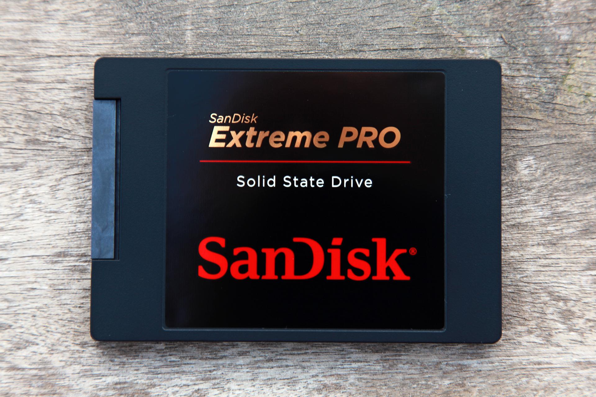

    Το ίδιο το drive είναι μαύρου χρώματος με μια κομψή ετικέτα στο πάνω κομμάτι του κελύφους και άλλη μια, περισσότερο λειτουργική, λευκή ετικέτα στο κάτω μέρος, η οποία περιέχει τους σειριακούς αριθμούς, τις πιστοποιήσεις και τα χαρακτηριστικά λειτουργίας του drive.
    Μια ιδιαιτερότητα που συναντάμε στο κέλυφος του SanDisk Extreme Pro 480GB, όπως και σε άλλα drives της εταιρίας, είναι ότι το πάνω μέρος του κελύφους είναι φτιαγμένο από πλαστικό ενώ το κάτω μέρος είναι μεταλλικό.

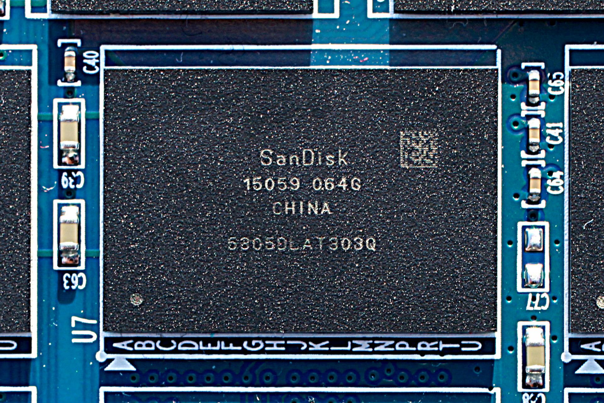

    Οι NAND που χρησιμοποιεί ο SanDisk Extreme Pro 480GB είναι κατασκευής προφανώς της ίδιας της SanDisk και φέρουν κωδικό 15059 064G. Πρόκειται για 2ης γενιάς MLC 19nm, 64Gbit NAND με 8 layers σε κάθυε πακέτο και οι φιλομαθείς θα απογοητευτούν εδώ καθώς η SanDisk δε δίνει περαιτέρω στοιχεία για αυτές.
    Ώρα για μερικούς υπολογισμούς. Οι αλλεργικοί στα μαθηματικά να προχωρήσουν στην επόμενη σελίδα.
    Έχουμε λοιπόν σε κάθε layer 64Gbit και επειδή το κάθε byte αποτελείται από 8bit, 64GBit / 8GB/Gbit = 8GB ανά layer. To κάθε πακέτο έχει 8 layers οπότε 8GB x 8 = 64GB ανά πακέτο. Το drive έχει 8 πακέτα, οπότε συνολικά έχει 64GB x 8 = 512GB χωρητικότητα από τα οποία τα 480GB είναι διαθέσιμα στο χρήστη ενώ τα υπόλοιπα 32GB χρησιμοποιούνται για over provisioning.
