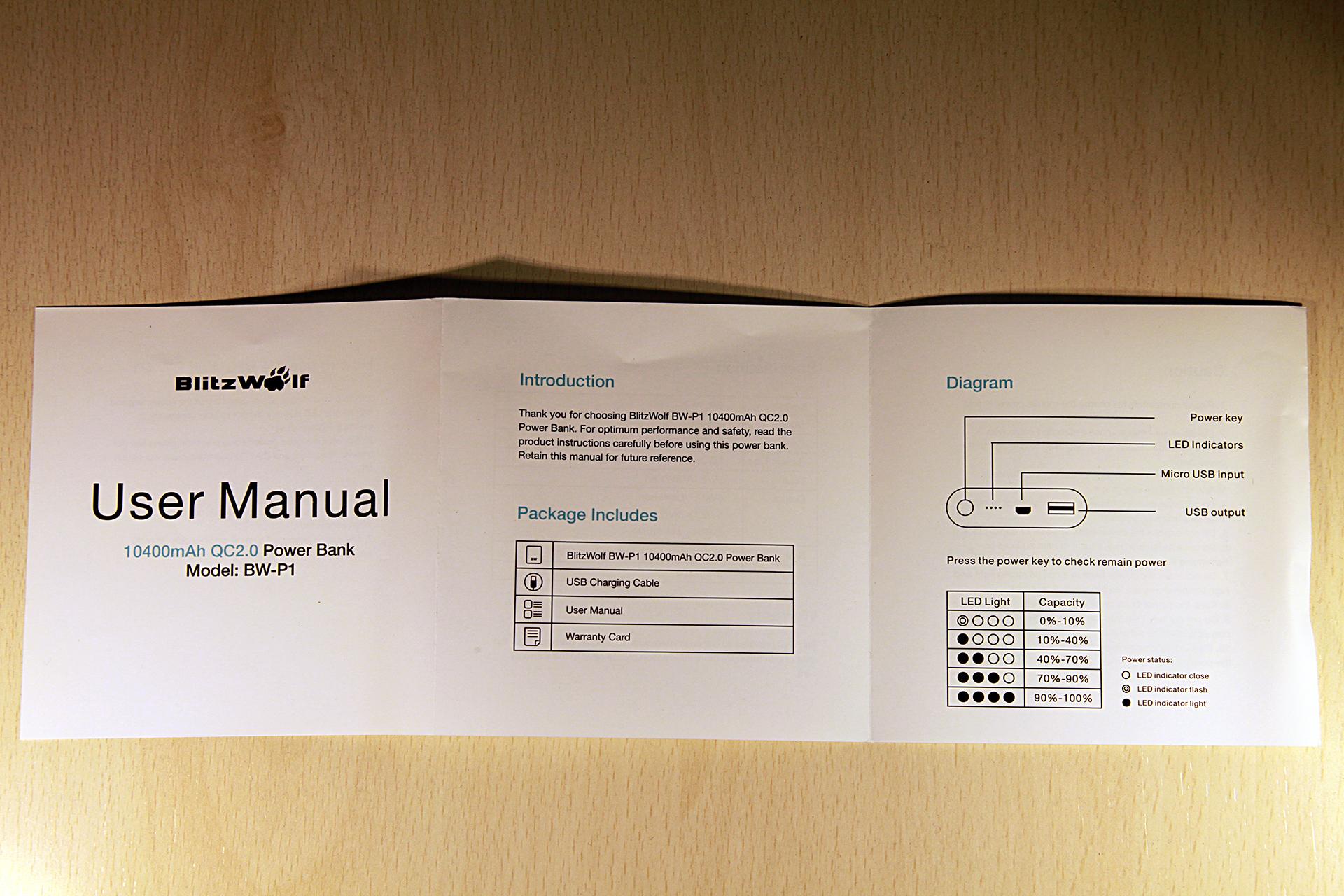

    Η συσκευασία του BlitzWolf® BW-P1 10400mAh είναι ένα απλό χαρτονένιο κουτί, μέσα στο οποίο βρίσκουμε τη συσκευή προστατευμένη σε νάιλον και κάτω από αυτήν, το manual, την κάρτα εγγύησης και ένα καλώδιο.
    IMG 2586
    IMG 2587

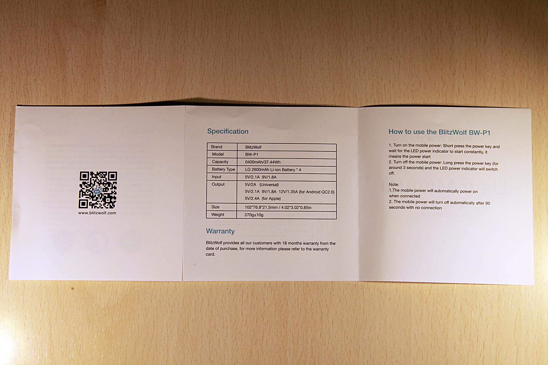

    Το manual περιλαμβάνει τα βασικά χαρακτηριστικά της συσκευής καθώς και τον τρόπο χρήσης της. Η εταιρία προσφέρει 18 μήνες εγγύηση για το προϊόν της.

    Χαρακτηριστικά
    Τα βασικά χαρακτηριστικά του BlitzWolf® BW-P1 10400mAh όπως αναφέρονται στο manual, περιγράφονται στον παρακάτω πίνακα.
    Παρατηρούμε ότι η συσκευή χρησιμοποιεί επώνυμες και ποιοτικές μπαταρίες της LG που έχουμε συναντήσει και σε άλλα καλά powerbanks όπως αυτό της Xiaomi.
    Επίσης βλέπουμε ότι εκτός του να φορτίζεται και να φορτίζει στα 5V, μπορεί και να φορτίζεται στα 9V από Quick Charge 2.0 συμβατούς φορτιστές και να φορτίζει συμβατές συσκευές στα 9V και στα 12V!
