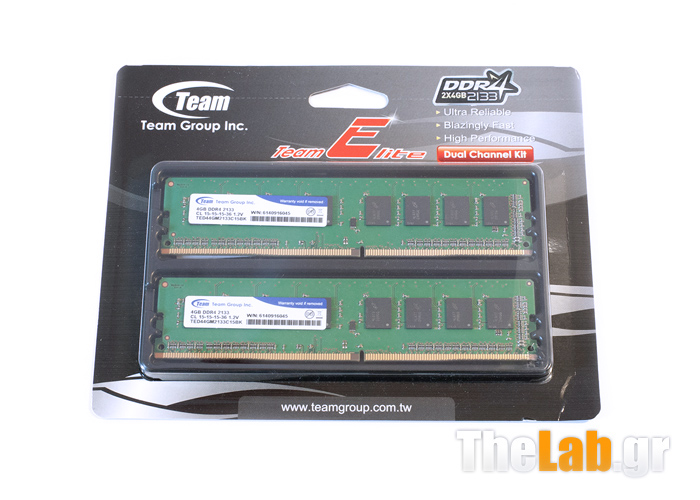

    H συσκευασία

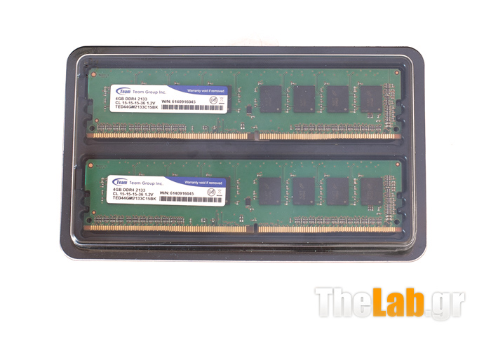

    Aς δούμε πρώτα μερικές φωτογραφίες από τη συσκευασία που έφτασε στα χέρια μας.
    Η συγκεκριμένη σειρά, στοχεύοντας στη φθηνή κατηγορία, δεν εντυπωσιάζει με τη συσκευασία της. Αυτή αποτελείται από ένα σκληρό ιλουστρασιόν χάρτινο περίβλημα στο οποίο αναγράφονται to λογότυπο της εταιρίας, πληροφορίες για αυτήν αλλά και τη μνήμη. Το χάρτινο περίβλημα, με τη σειρά του, εμπεριέχει μία όχι και τόσο σκληρή πλαστική θήκη από την οποία αφήνει σε κοινή θέα μόνο την πάνω διάφανη πλευρά που είναι και το καπάκι της πλαστικής θήκης.
    Εν τούτοις, η συσκευασία δεν πρόκειται να αποτελέσει πρόβλημα για το περιεχόμενο της παρά μόνο αν έχετε καταστροφικές διαθέσεις.
    Team Group Elite 2133MhzTeam Group Elite 2133Mhz
    Όπως αναγράφεται και στη συσκευασία, πρόκειται για dual channel kit .
    Σχετικά παράδοξο, δεδομένου οτι αυτός ο τύπος μνήμης εγκαινιάστηκε στην πλατφόρμα που υποστηρίζει quad channel και θα πρέπει ή να αγοράσετε δυο τέτοιες συσκευασίες, ή να παραμείνετε με μία, και να "θυσιάσετε" έτσι κάμποσο bandwidth με ό,τι αυτό και αν σημαίνει.
    Δυστυχώς -για εμένα τουλάχιστον- θα πρέπει να μείνω με "λειψό" bandwidth στη διάρκεια των δοκιμών.

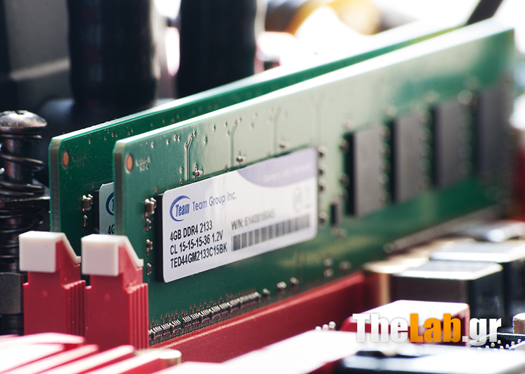

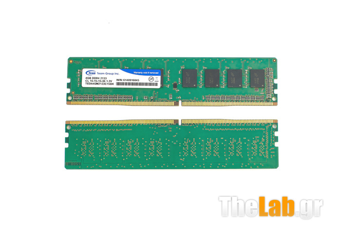

    Μερικές φωτογραφίες από τις μνήμες.
    Οι μνήμες, όπως βλέπουμε και απο την εικόνα, εχουν 8 chip μνήμης - 512Mbit x 8 έκαστο- κατασκευασμένα από τη Μicron και είναι παρατεταγμένα στη μία πλευρά μόνο του stick, αφήνοντας την άλλη πλευρά καθαρή.
    Μη σας τρομάζει η φωτογραφία. 'Οντως τα pins στις DDR4 δεν είναι σε ευθεία γραμμή μεταξύ τους. Αυτά στο κέντρο προεξέχουν λίγο παραπάνω σε σχέση με εκείνα στις άκρες, δημιουργώντας έτσι μία μικρή καμπύλη.

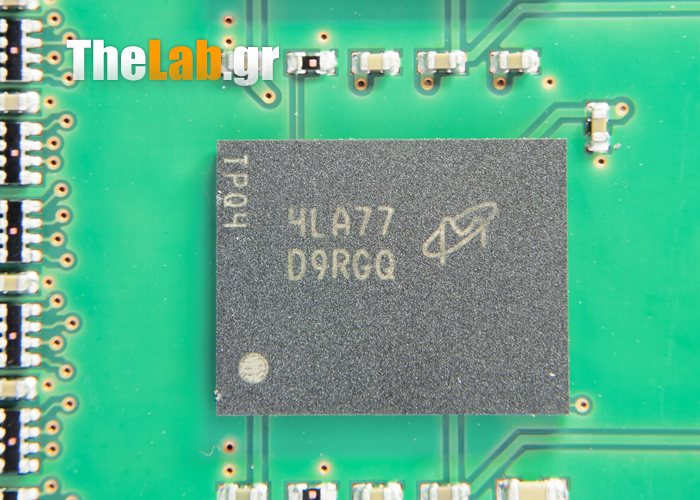

    Και ένα κοντινό σε ένα απο τα chip ...
    ...ξυπνάει ευχάριστες αναμνήσεις παλιότερης εποχής. (d9gmh/d9gkx anyone?)
    Mένει να δούμε στο μέλλον, αν και τα D9RGQ θα αφήσουν το δικό τους στίγμα για τη συγκεκριμένη περίοδο που διανύουμε.
