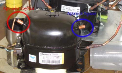

Ετσι οπως τα βλεπω χωρις να ειμαι σιγουρος... την βαλβιδα που κολλησες αστην κλειστη.
  • Replies 131
Οχι δεν ειναι ετσι. Το βρηκα σημερα το πρωι. Η βαλβιδα που κολλησα βγαζει τον αερα και εκει που εχεισ σημειωσει με κοκκινο και με μπλε ρουφανε. Στο μπλε κολλησα τη βαλβιδα που εβγαλα απο την αλλη και το κοκκινο το αφηνω κλειστο βαζοντας μια αλλη βαλβιδα και κλεινοντας τη. Οσον αφορα τη διαδικασια, το ετρεξα για κανα εικοσαλεπτο και τα μανομετρα καταληξανε ετσι :
Οποτε απο οτι καταλαβα δεν εμεινε αερας στο συστημα. Σε λιγο θα μπει και ψυκτικο
αφου εφτασε η βελονα μεχρι εκει παει να πει οτι εισαι Ok! Αλλιως δεν θα τερματιζε....
Λοιπον, πριν ξεκινησω να βαζω φρεον θα περιγραψω τι θα κανω με σκοπο αν κανω καποιο λαθος να μου πειτε. Τουμπαρω τη φιαλη με 404 βαζω το μπλε σωληνα του μανομετρου στη βαλβιδα του κομπρεσορα, το κοκκινο στο φιλτρο και το κιτρινο στη φιαλη. ΠΡΩΤΑ ανοιγω τη βαλβιδα στη φιαλη και μετα βαζω μπροστα το κομπρεσορα. Ανοιγω τη μπλε στροφιγγα ΑΦΗΝΟΝΤΑΣ ΚΛΕΙΣΤΗ τη κοκκινη. Οταν το η πιεση στο κοκκινο μετρο παει περιπου 150 psi κλεινω τη μπλε στροφιγγα ΚΑΙ ΜΕΤΑ τη βαλβιδα της φιαλης. Σωστα?
Δεν αντεξα. Με ετρωγε το χερι μου. Εβαλα φρεον αλλα δεν ξερω αν εβαλα πολυ η λιγο. Δεν ηξερα ποσο ηθελε. Η υψηλη πιεση ειναι περιπου 180 και η χαμηλη ελαχιστα κατω απο το 0. Ομως μετα απο 10 λεπτα δεν βλεπω ακομα παγο στην εισοδο του κομπρεσορα, εκει που καταληγει το evaporator. Η εισοδος του evaporator ειναι κρυα αλλα παλι οχι παγος. Το κατω μερος του κομπρεσορα ειναι ζεστο και το πανω θα ελεγα οτι καιει. Τι γινεται? Εχω πολυ μεσα? Εχω λιγο μεσα?
Το εκλεισα για λιγο και μετα απο κανα πενταλεπτο εχω αυτες τις πιεσεις (οταν τον ανοιγω το συμπιεστη εχω τις πιεσεις πιο πανω και οχι αυτες). Τι παιζει?
πρεπει να βαλεις κιαλλα υγρα... εισαι σε καλο δρομο!!

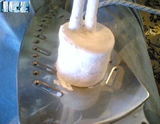

1200w πχ:)
Βρέ ICE .....όχι και 1200 Watts..... :)
1200 watts να είναι η αντίσταση του σίδερου...Βάλε τώρα τη θερμοκρασία πού μεταδίδεται από αυτήν την αντίσταση στη μεταλική του πλάκα επαγωγικά και όχι direct γιατί πόσο καλά και πόση από την αντίσταση να ακουμπάει πάνω σε αυτήν την μετελλική πλάκα του σίδερου από μέσα?.......’ρα πές καμμιά 500 - 600 watts......Σκέψου τώρα ότι αυτά τα watts βρίσκονται σε ΟΛΗ την επιφάνια του σιδήρου.....’ρα στην επιφάνια πού πατάς την κεφαλή τί έμεινε?....Καμμιά 100 watts με το ζόρι.......Καλά θα είναι τις δοκιμές να τις κάνεις με ένα Peltier 220 watts πού από τη θερμή του πλάκα να έχει και μία χάλκινη πλάκα - πρώτον γιά buffer και δεύτερον γιατί άν οι θερμές γωνίες του είναι έξω απ'τό evaporator δεν θα πιάσουν πάγο και θα αρχίσουν σιγά-σιγά να λιώνουν οι κολλήσεις τών διόδων που έχει με αποτέλεσμα να "καεί"....Επίσης καλά θα είναι αυτό το Peltier να τροφοδοτείτε από ένα ρυθμιζόμενο τροφοδοτικό γιά να μεταβάλουμε και τα watts του.... ;)
Αρχική απάντηση από hipro5 [Σήμερα, στις 10:52]
Και φυσικά είναι έτσι που τα λες αυτό εννοείτε γιαυτο έβγαλα Φώτο. Δεν είπα ότι απορροφάει 1200w αλλά ότι το σίδερο είναι 1200w προς θεού τι λέμε τώρα.
Από την αντίσταση μέχρι την πλάκα δεν μπορεί να έχουμε απόλυα 700w 600w.
Η αντίσταση του σίδερου δεν ακουμπάει απλός αλλά είναι χωνευτή στην πλάκα .
Και αν πούμε ότι όλη η άλλη επιφάνια που δεν είναι το evaporeitor είναι γυμνή τότε επειδή όλη η πλάκα είναι ενσωματωμένη και όχι σε κομμάτια (όπως το λες θεωρητικά ) η περισσότερη θερμότητα επικεντρώνετε στο σημείο που απορροφάται η θερμότητα ,
’ρα δεν είναι λιγότερο από 100w είναι περισσότερο από 250w

Εγώ θα επιμείνω να δοκιμάσεις με ένα Peltier να ξέρεις και τι γίνεται πού η θερμοκρασία θα είναι πλέον επικεντρωμένη και μεγάλη........ ;)
Αρχική απάντηση από hipro5 [Σήμερα, στις 02:45]
Έγινε σε ευχάριστο.
Η τελικές δοκιμές θα γίνουν πάνω στους επεξεργαστές
Αρχική απάντηση από ICE [Σήμερα, στις 15:39]
Έγινε σε ευχάριστο.
Αυτό είναι....... ;):)
Λοιπον. Ενα μικρο update για να μην νομιζετε οτι τα παρατησα. Εχω ηδη ξεκινησει να βαζω αερα με πιεση στο καθε κομματι του συστηματος (το οποιο το ελυσα) για να δω αν υπαρχει καμμια διαρροη. Θα ποσταρω το βραδακι που νομιζω θα εχω τελειωσει
Λοιπον παιδες. εβαλα ξανα φρεον και αντι για το μαυρο evaporator που χρησιμοποιησα πιο πανω εβαλα μια απλη σπειρα 4 μετρα και αλλαξα φιλτρο και τριχοειδη (εβαλα 3.6 μετρα 0.031"). Εβαλα φρεον και οι πιεσεις που περνω μετα απο κανα 10 λεπτο ειναι :
Η υψηλη πιεση δεν παει πανω απο 200 με τιποτα. Δεν ξερω γιατι. Ο τριχοειδης και η αρχη του evap παγωνουν αλλα επρεπε να παγωσει ολο το evap μεχρι και λιγο πριν τον κομπρεσορα, ε? Τι παιζει?
η σπειρα το evap τι διατομη ειναι?μηπως ο τριχοειδης ειναι μεγαλος σε μηκος?
