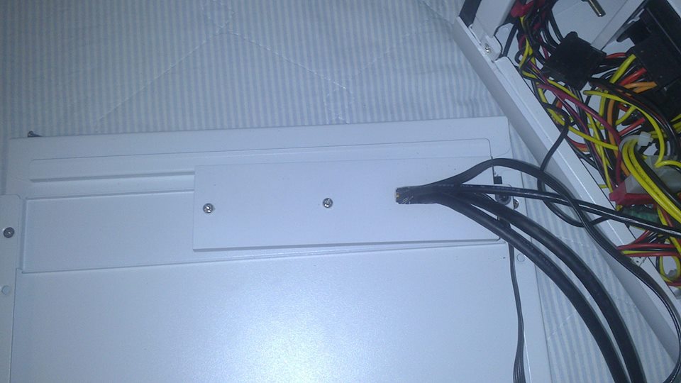

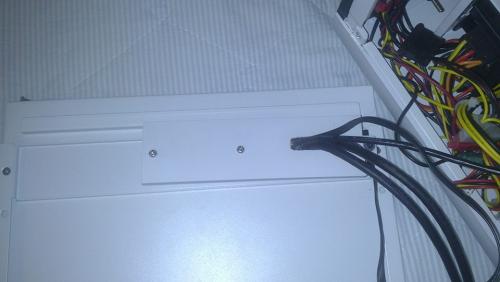

Η αλήθεια είναι ότι δεν έχω μεγάλη εμπειρία όπως είπε η karmen.
Στο section που ανεβάζουμε τα κουτιά μας ένα παιδί μου χε προτείνει μία πατέντα για να μη φαίνεται το side panel και σιγά σιγά το έκανα όπως βλέπετε στη photo
(έχουν μπει μαύρες βίδες και το ίσιωσα λίγο σε σχέση με το πως δείχνει στη photo).
Γι αυτό και ρώτησα εσάς που έχετε πείρα ώστε αν γινόταν να μου πείτε πως να το δοκίμαζα.
Καταλαβαίνω ότι είναι δύσκολο και επειδή ρίχνω πολλά λεφτά γιατί είναι το hobby μου αν ήταν εφικτό στα όρια του δυνατού θα το επιχειρούσα.
By the way επειδή περιμένω 1-2 υλικά αύριο για να το τελειώσω (μέχρι το επόμενο μοντάρισμα :p) θα ανεβάσω photos και μου λέτε αν το χαλάει ή όχι στην όλη εμφάνιση.
