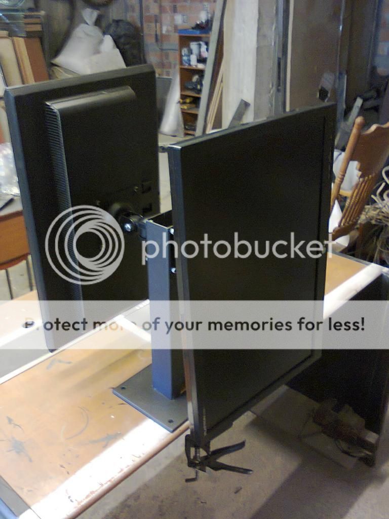

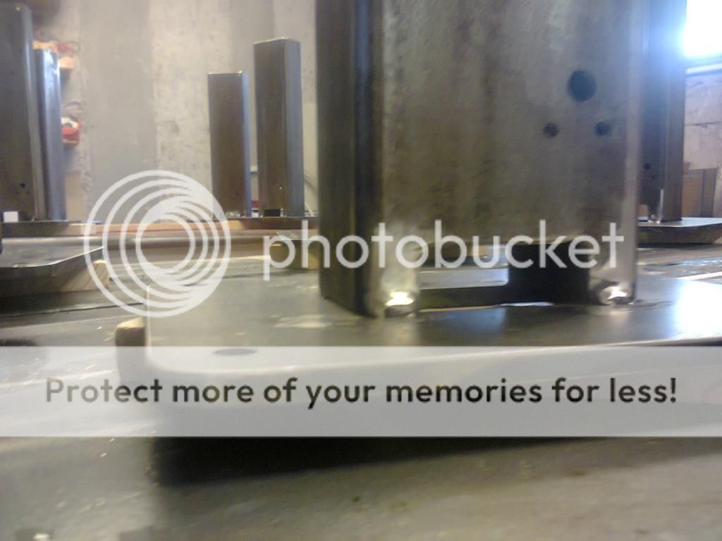

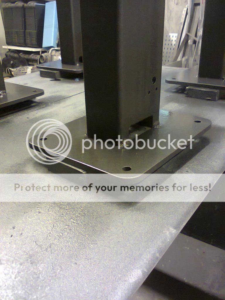

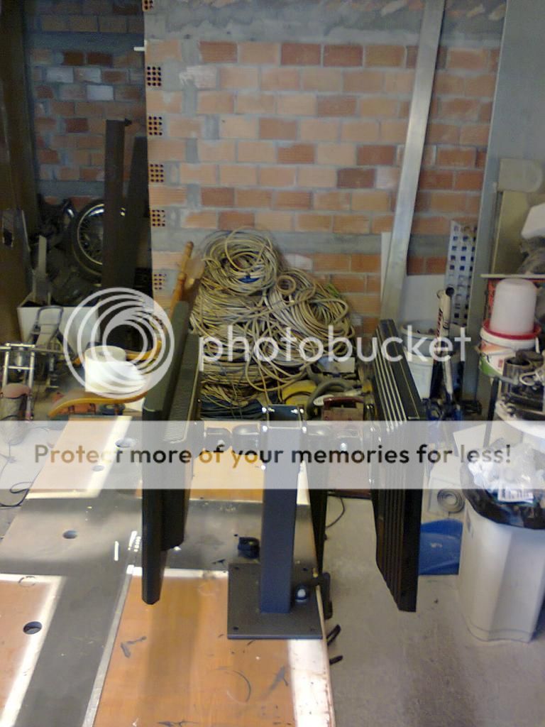

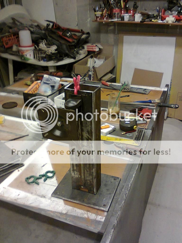

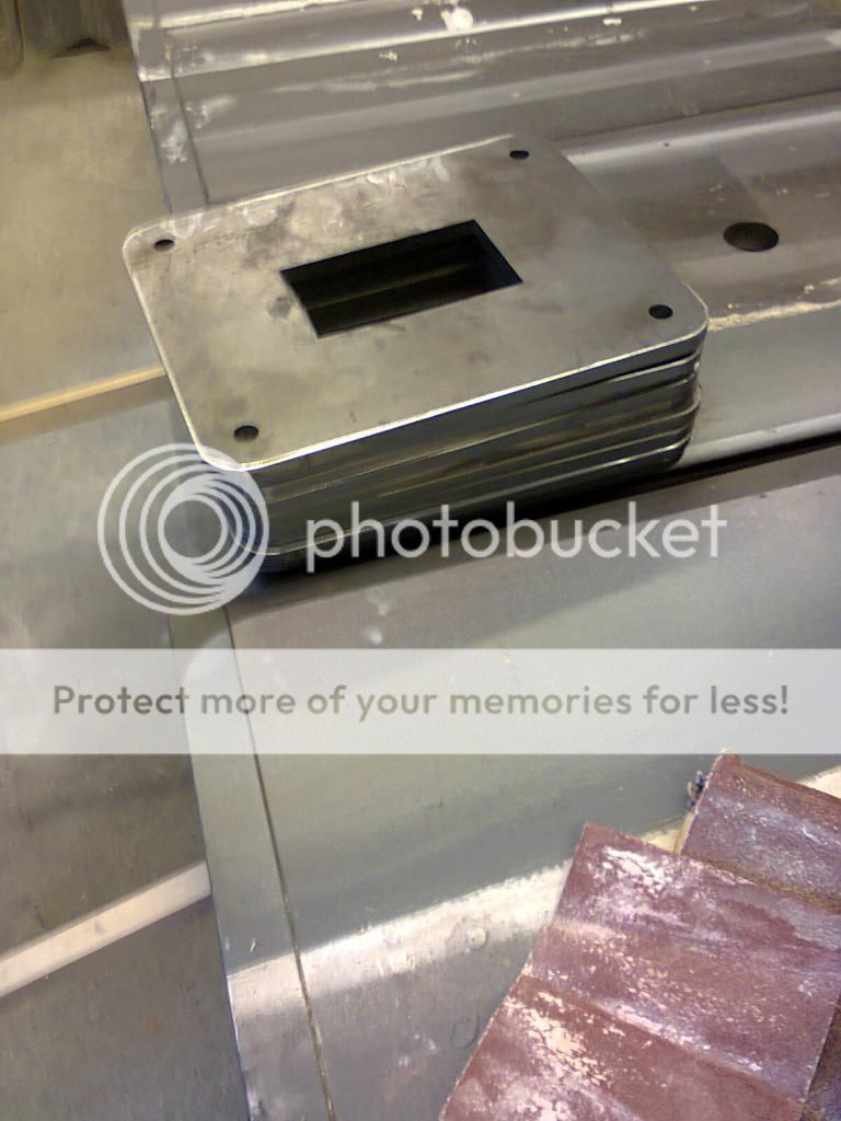

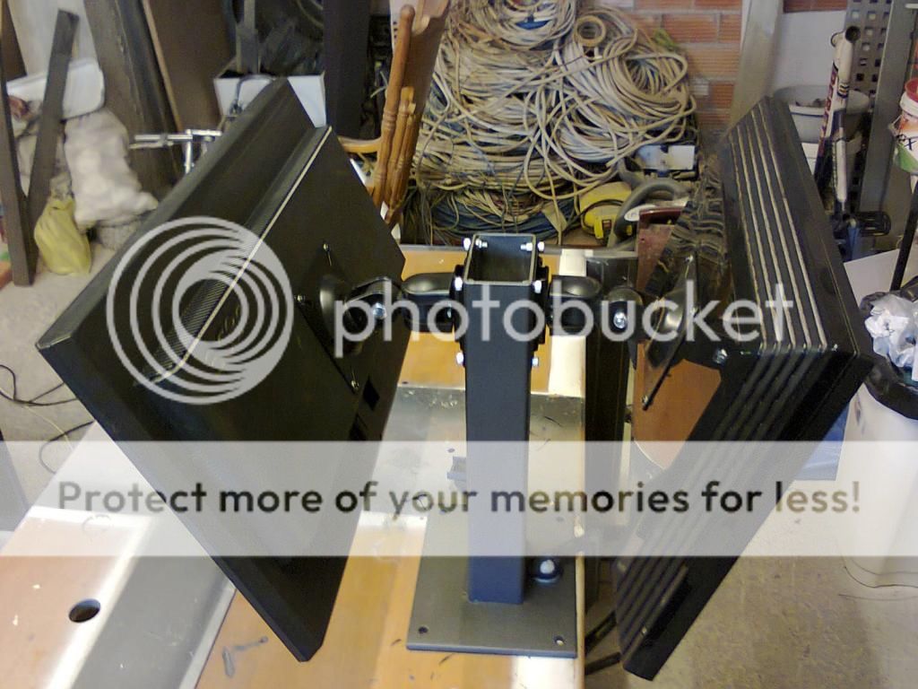

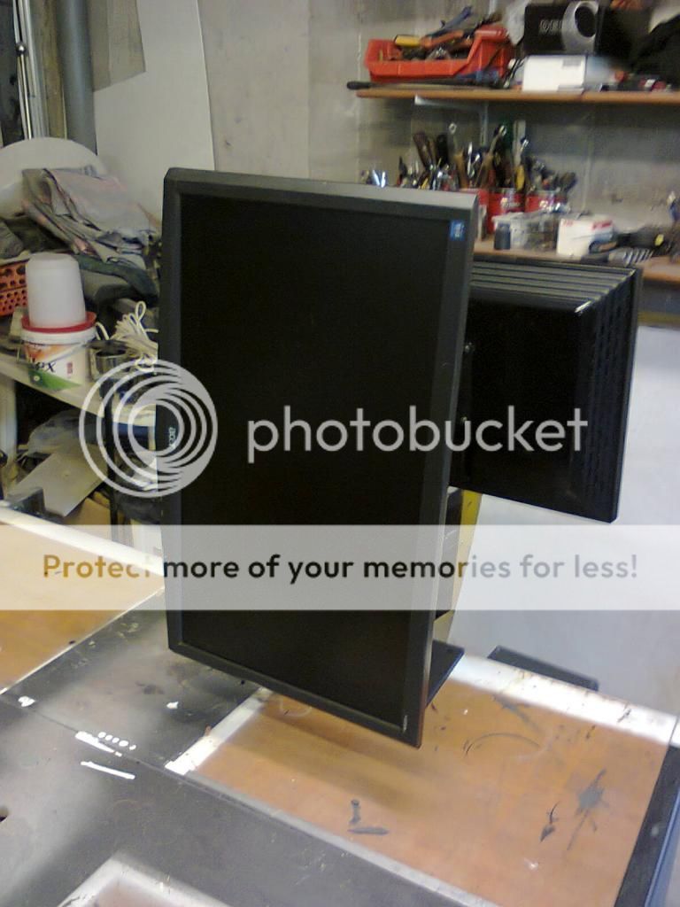

Phiomegatauomicrongammarhoalphaphi3AF0alpha0005-Copy.jpgτωρα στις βασεις ξεκινησα με την πρωτη βαση που ηταν και ο πιλοτος δηλ την εφτιαξα δοκιμαστικα να δω την αντοχη την εμφανιση-λειτουργικοτητα.Phiomegatauomicrongammarhoalphaphi3AF0alpha0032-Copy.jpgPhiomegatauomicrongammarhoalphaphi3AF0alpha0034-Copy.jpgPhiomegatauomicrongammarhoalphaphi3AF0alpha0042.jpgPhiomegatauomicrongammarhoalphaphi3AF0alpha0045.jpgPhiomegatauomicrongammarhoalphaphi3AF0alpha0048.jpgPhiomegatauomicrongammarhoalphaphi3AF0alpha0044.jpgPhiomegatauomicrongammarhoalphaphi3AF0alpha0045.jpg
αυτο που ηθελα πλεον απο τις καινουργιες βασεις ηταν τα εξης:1)η βαση και των δυο οθονων να ειναι οσο το δυνατων μικροτερη (ο χωρος που καταλαμβανει στο γραφειο)στις παλιες βασεις το πλατος ηταν περιπου 20cm+20cm μπρος και πισω τωρα ειναι πλεον 18 cm και για τις 2 οθονες2)τα καλωδια τροφοδοσιας και εικονας να μην φαινονται θα περνανε πλεον απο το κεντρικο σιδερο στηριξεις το οποιο εναι 100χ60 mm (10 εκατοστα χ 6 εκατοστα)3)τα καλωδια πληκτρολογιου-ποντικιου-ακουστικων να μην ειναι σε τρυπα πιο διπλα θα περνανε και αυτα πλεον απο το κεντρικο σιδερο στηριξης4)να υπαρχει φωτισμος που να μην ενοχλει τον χρηστη αλλα να του παρεχει επαρκη φωτισμο στο σημειο του γραφειου και του πληκτρολογιου5)επειδη οι μοναδες πλεον δεν θα ειναι προσβασιμες απο τον χρηστη να μπορει να ανοιγει και να κλεινει το pc απο ενα button που θα συνθεθει στην μοναδα αλλα πλεον θα βρισκεται στο κεντρικο σιδερο στηριξης

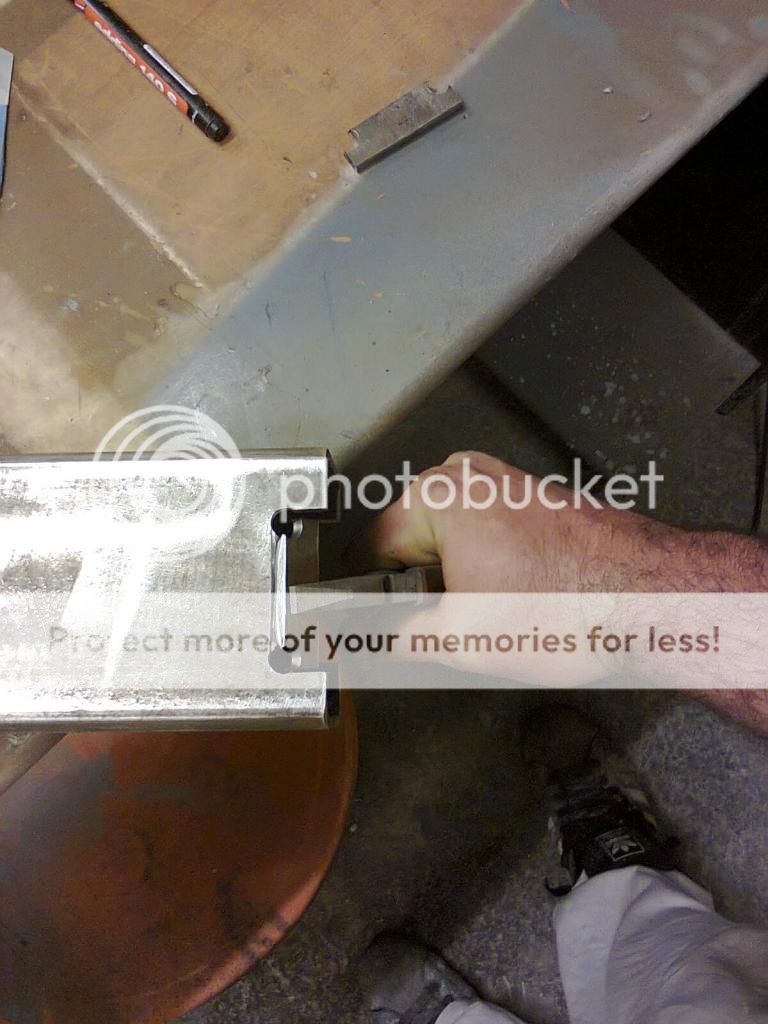

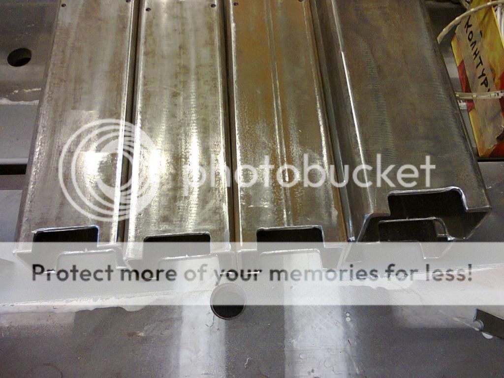

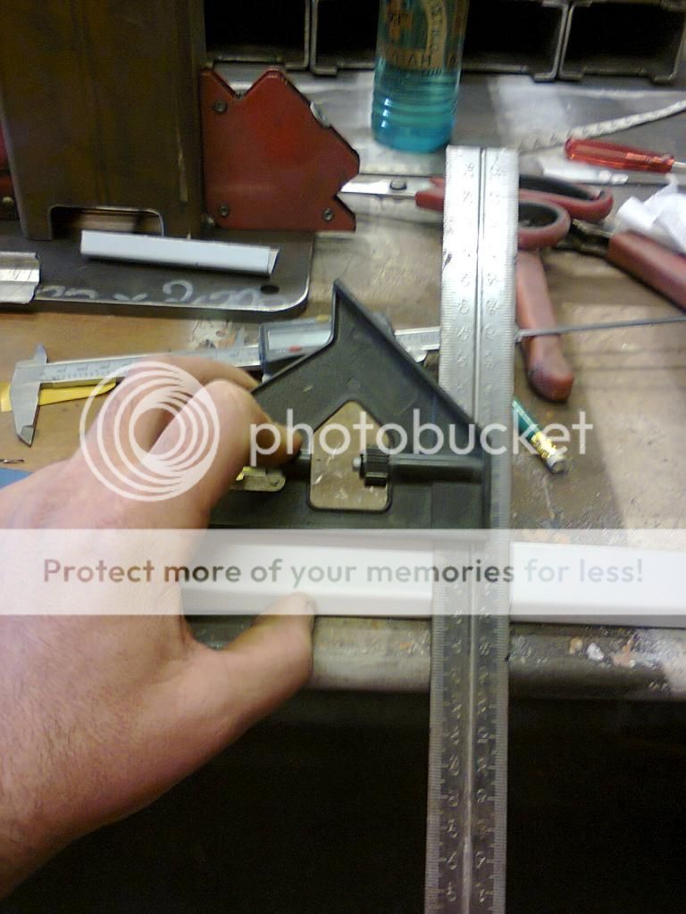

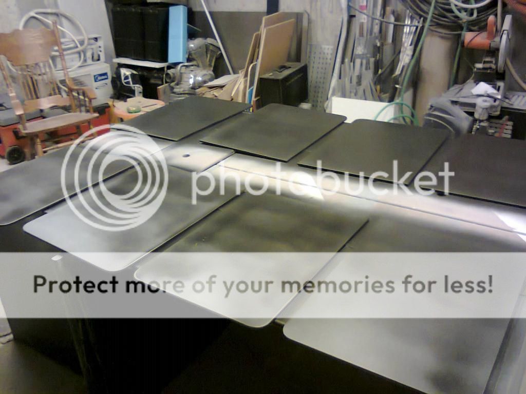

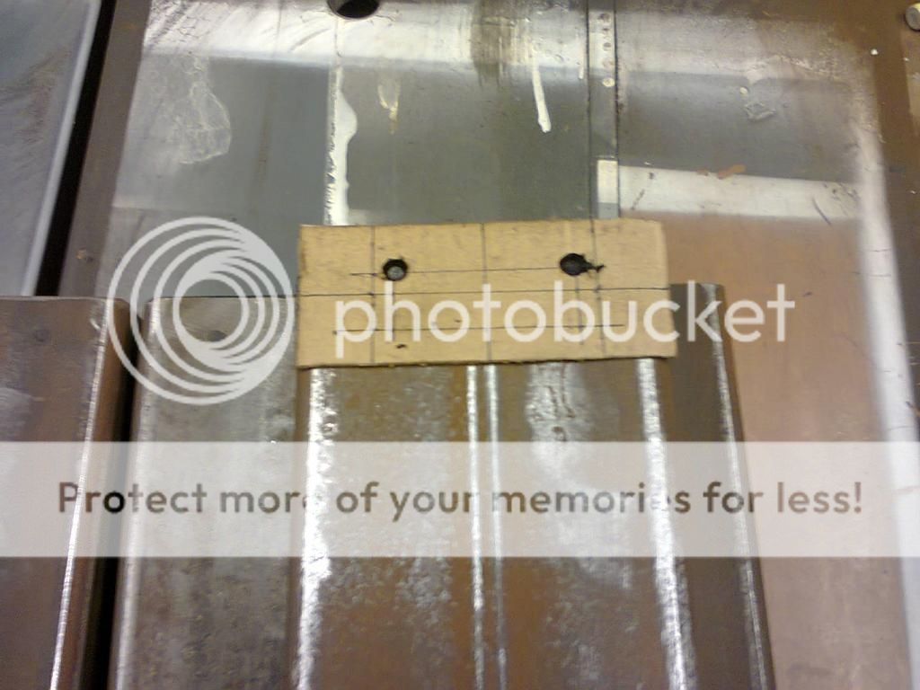

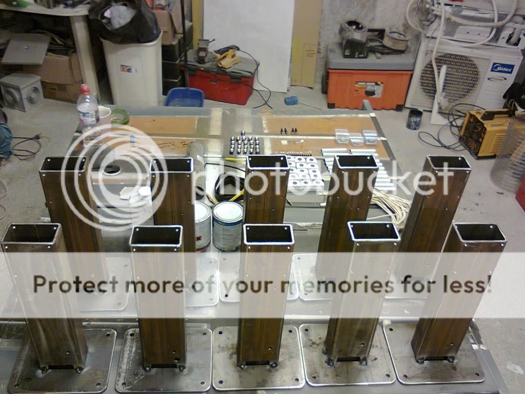

αφου δοκιμαστηκε το πρωτοτυπο σχεδιαστηκαν οι βασεις με την κλασικη μεθοδο χαρτι και χαρακα (μακαρι να ειχα αξιωθει να μαθω καποιο σχεδιαστικο προγραμμα) και τις πηγα και μου τις εκοψαν σε laiser Phiomegatauomicrongammarhoalphaphi3AF0alpha0057.jpgPhiomegatauomicrongammarhoalphaphi3AF0alpha0056.jpgεπισης μου εκοψαν και τον κοιλοδοκο 40 εκατοστα μηκος και η υπολοιπη διαμορφωση εγινε χειροκινηταPhiomegatauomicrongammarhoalphaphi3AF0alpha0063.jpgPhiomegatauomicrongammarhoalphaphi3AF0alpha0064.jpgPhiomegatauomicrongammarhoalphaphi3AF0alpha0065.jpgPhiomegatauomicrongammarhoalphaphi3AF0alpha0060.jpgPhiomegatauomicrongammarhoalphaphi3AF0alpha0066.jpgPhiomegatauomicrongammarhoalphaphi3AF0alpha0067.jpgPhiomegatauomicrongammarhoalphaphi3AF0alpha0069.jpgPhiomegatauomicrongammarhoalphaphi3AF0alpha0076.jpgPhiomegatauomicrongammarhoalphaphi3AF0alpha0076.jpgPhiomegatauomicrongammarhoalphaphi3AF0alpha0078.jpg
sorry για της φωτο στο photobucket τις επεξεργαστικα παρολαταυτα μου τις βγαζει στραβα.εβαλα τις φωτογραφιες με την διαδικασια αν υπαρχει οποιαδηποτε απορια ευχαριστως να εξηγησω περεταιρω.Θεωρησα οτι εδω πρεπει να ποσταρω το συγκεκριμενο θεμα αν οι διαχειριστες θεωρουν οτι πρεπει να αλλαξει ας ενεργησουν καταλληλα.ευχαριστω και εχει συνεχεια.

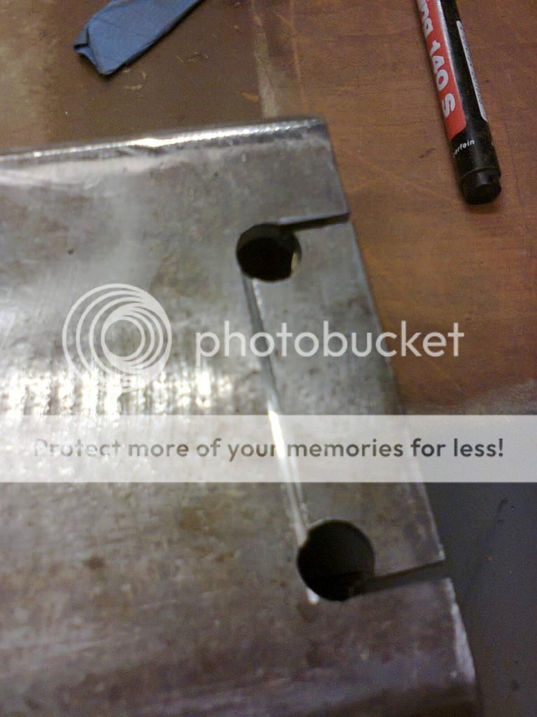

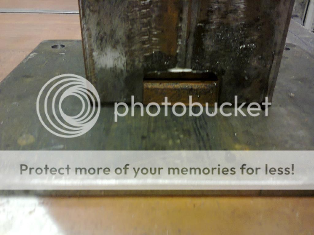

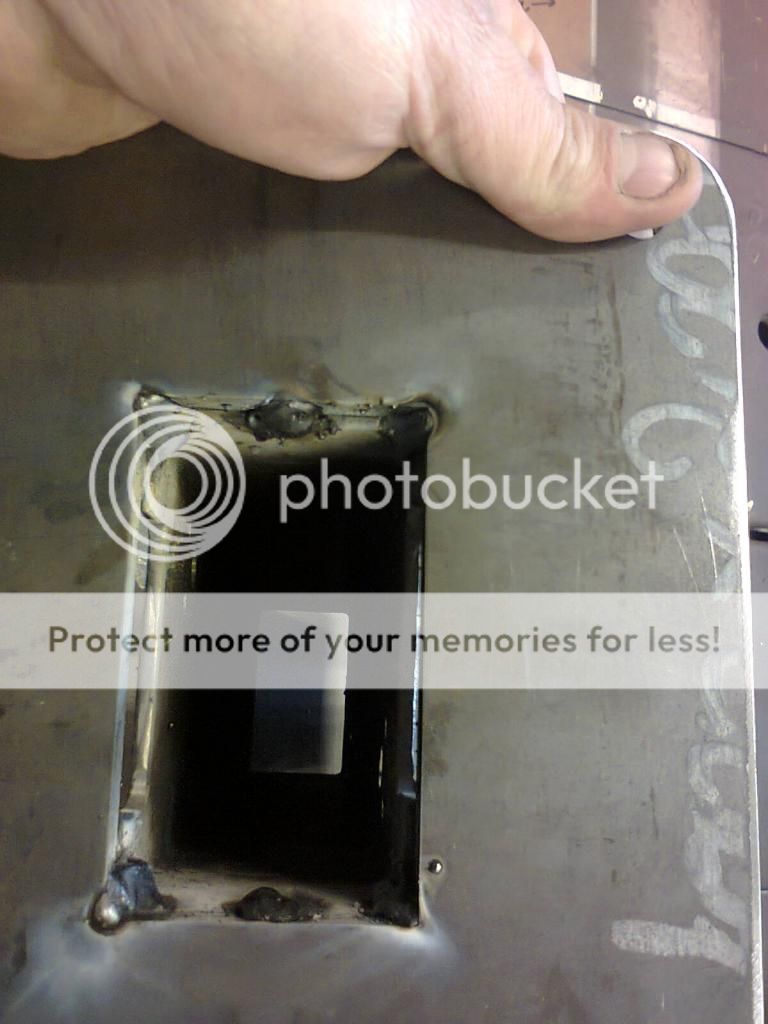

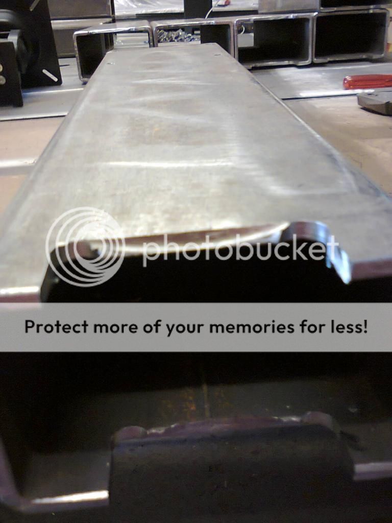

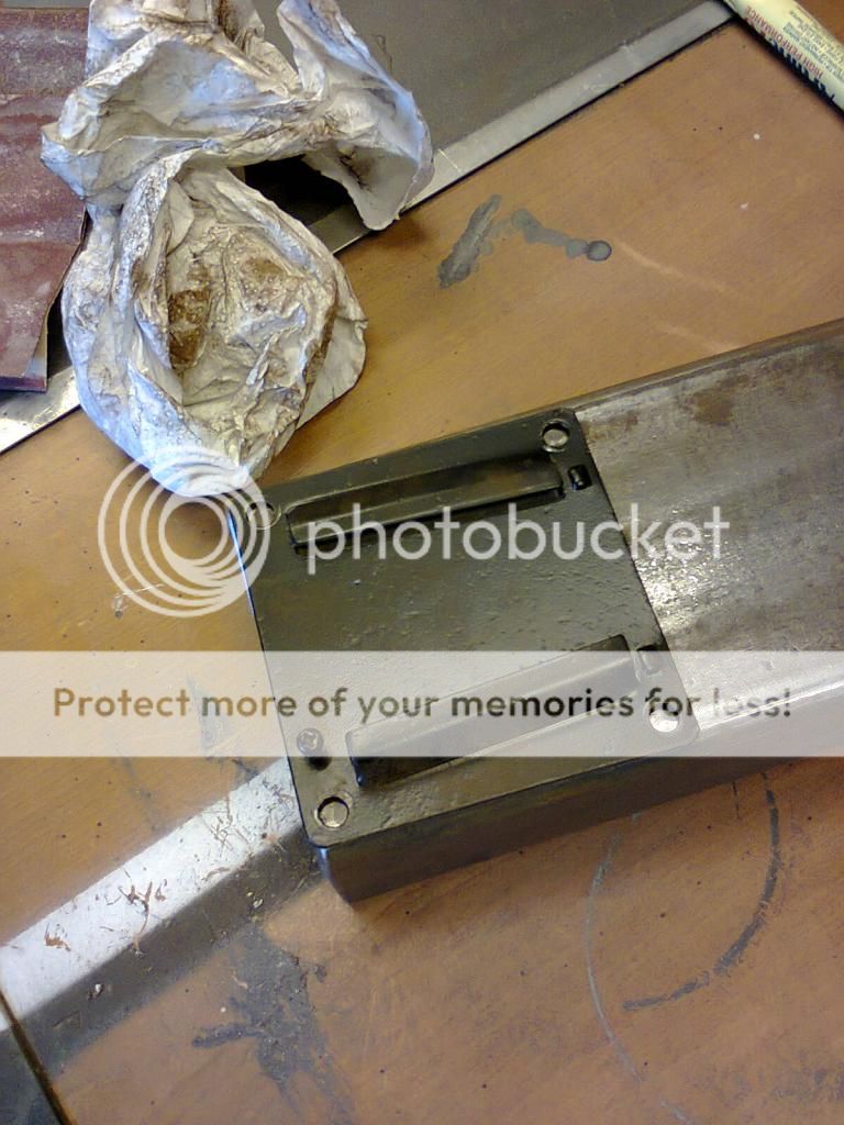

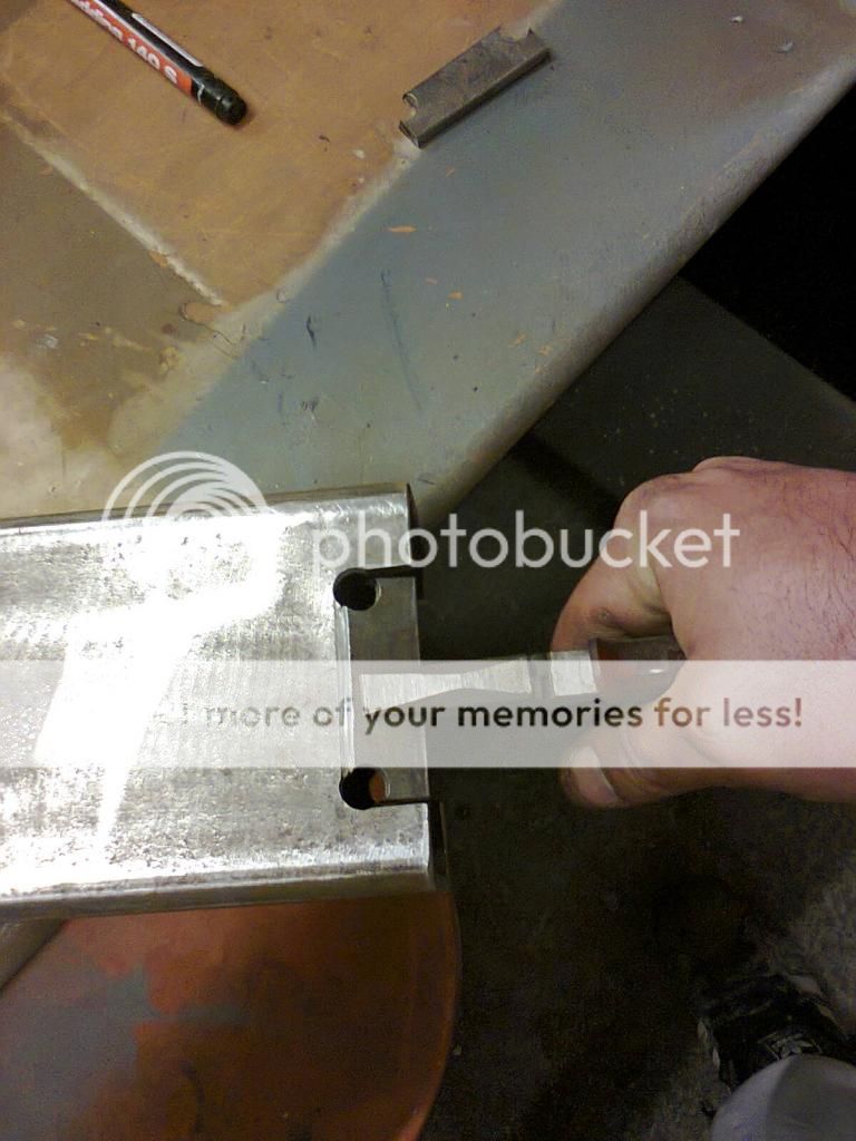

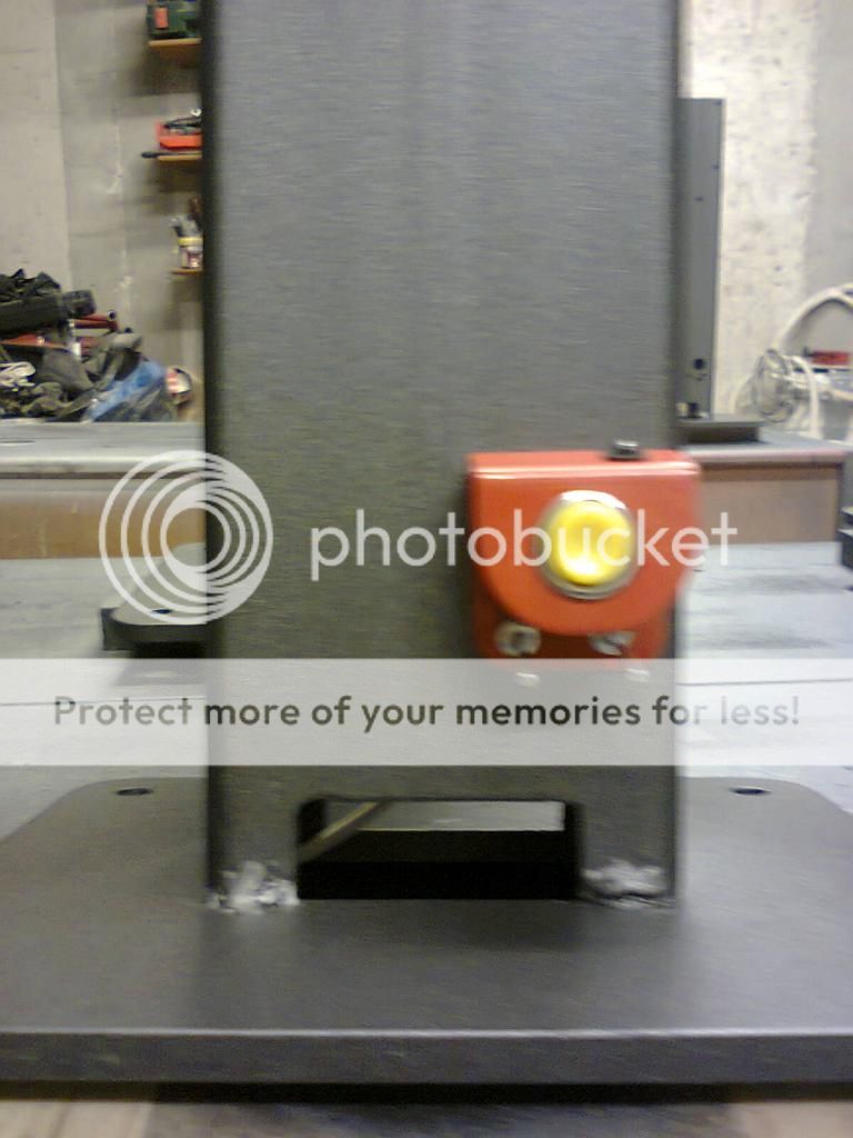

1.Οι παραλληλόγραμμες οπές στην βάση των κοιλοδοκών, που προορίζεται να εξυπηρετήσουν το πέρασμα των καλωδίων ποντικιού και πληκτρολογίου -επειδή οι φώτο δεν βοηθάνε- έχουν καλό φινίρισμα, για να μην τραυματίσουν μακροπρόθεσμα τα καλωδιάκια που θα τρίβονται πάνω στις ακμές τους;
2. Το ίδιο ερώτημα ισχύει και για την κόχη της βάσης που ορίζει την κάτω πλευρά του ανοίγματος αυτού.
Αν δεν έχεις πάρει κάποιο συγκεκριμένο μέτρο, δεν είναι αργά τώρα, μπορείς με μια λίμα να το περιποιηθείς λίγο, δες το σχήμα:

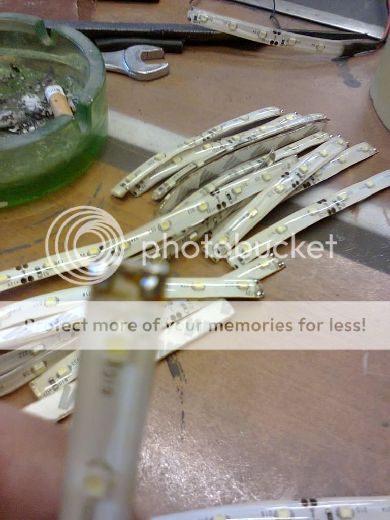

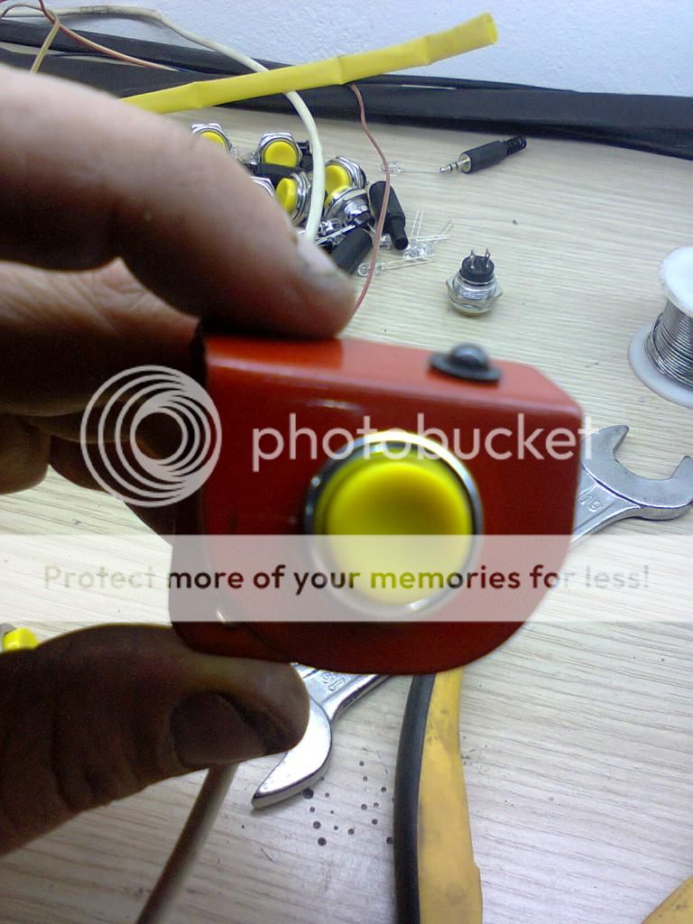

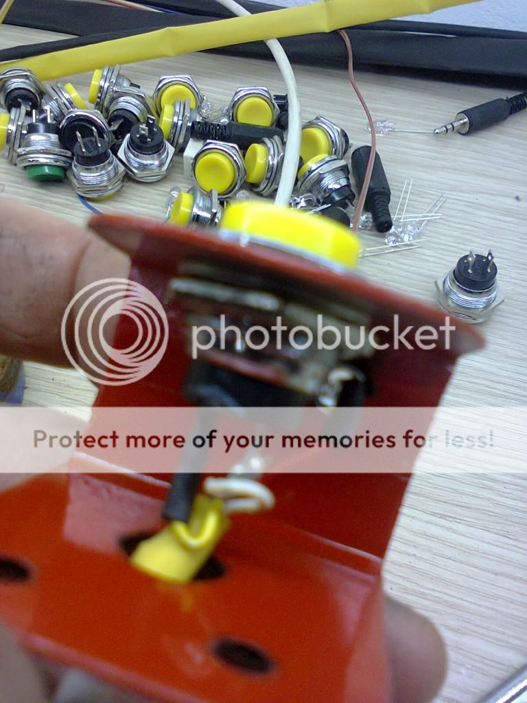

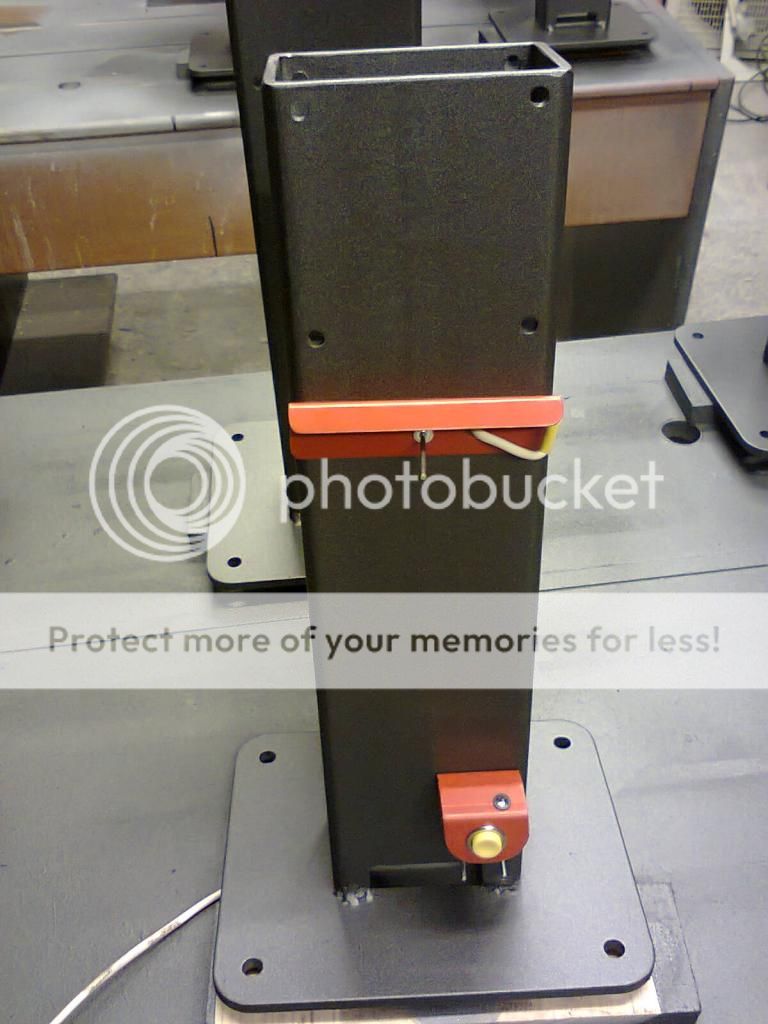

3. Τελικά τα μπουτόν start δεν θα συνοδεύονται από LED;
4. Και πως σκέφτεσαι να καλύψεις την πλευρά των ακροδεκτών τους.
Εδώ, έχε υπόψη ότι μπορείς να χρησιμοποιήσεις μπουτόν με φωτιζόμενο πλήκτρο που έχει LED και έτσι να έχεις τα δύο (κουμπί και ένδειξη) σε ένα!

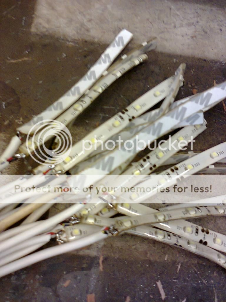

5. Για την τοποθέτηση της LED-οταινίας, υπάρχουν ειδικά προφίλ που η ταινία κολλάει μέσα τους , και αυτά έχουν τρόπο να τα βιδώσεις εύκολα και έχουν και κάλυμμα από πολυκαρβονικό πλαστικό εμπρός από τα LED που αφενός τα προστατεύει και αφετέρου, διαχέει απαλά το φως τους!

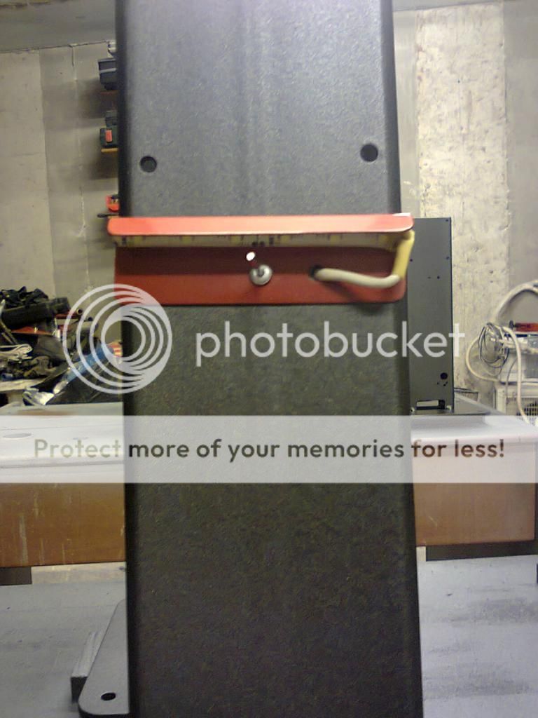

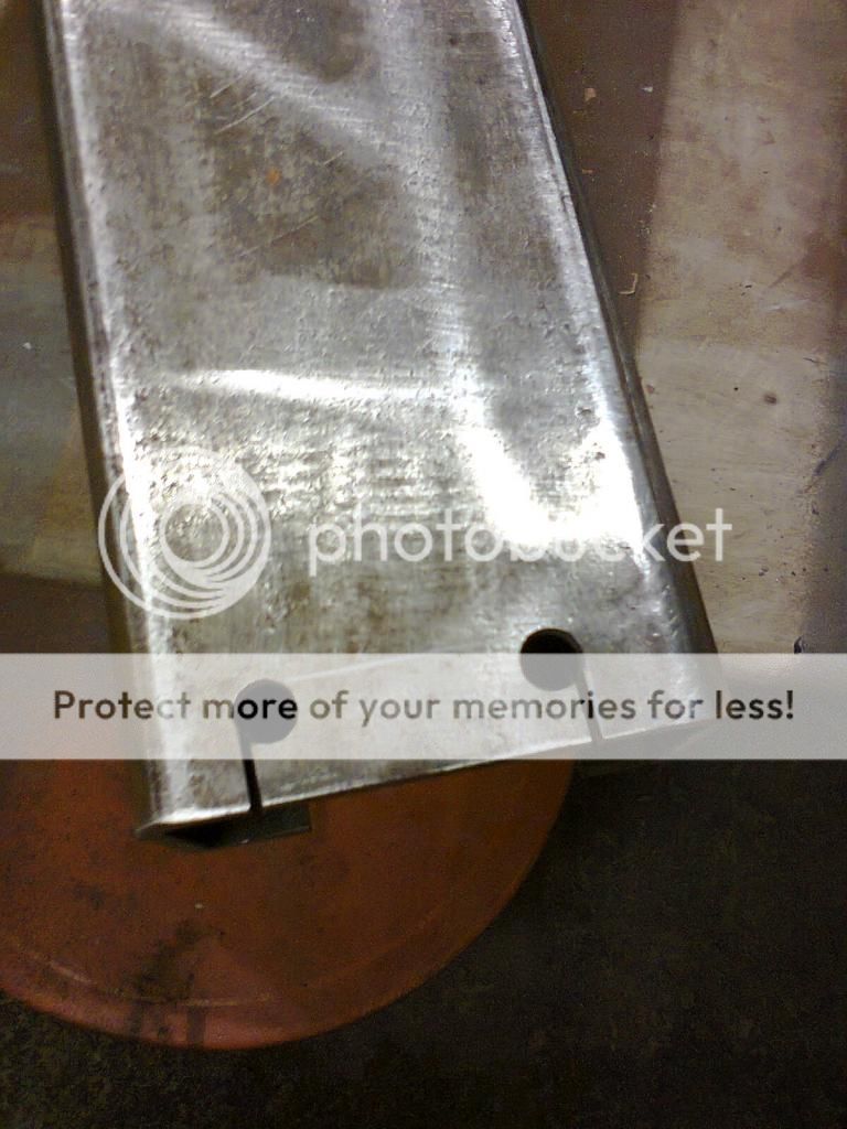

6. Τα περί λειασμένων ακμών ισχύουν πολύ περισσότερο για τις ακμές της επάνω οπής της κοιλοδοκού, από όπου θα περνάνε τα καλώδια του ρεύματος για τις οθόνες! ! !
7. Αυτό το επάνω άνοιγμα της κοιλοδοκού, θα ήταν καλή ιδέα να καλυφθεί από μια πλαστική τάπα.
Την οποία μπορείς να την κάνεις διαιρούμενη για να περνάνε τα καλώδια από μέσα.
Αισθητικά θα είναι καλύτερο και δεν μαζέψει "φίδια" με τον καιρό μέσα! :)

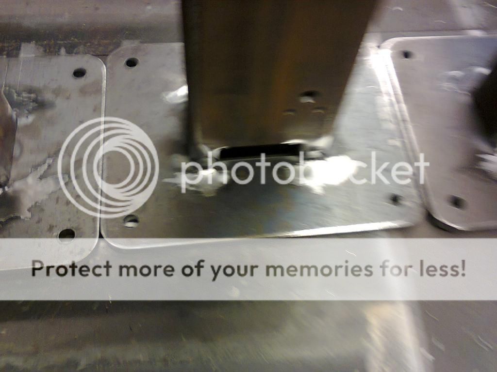

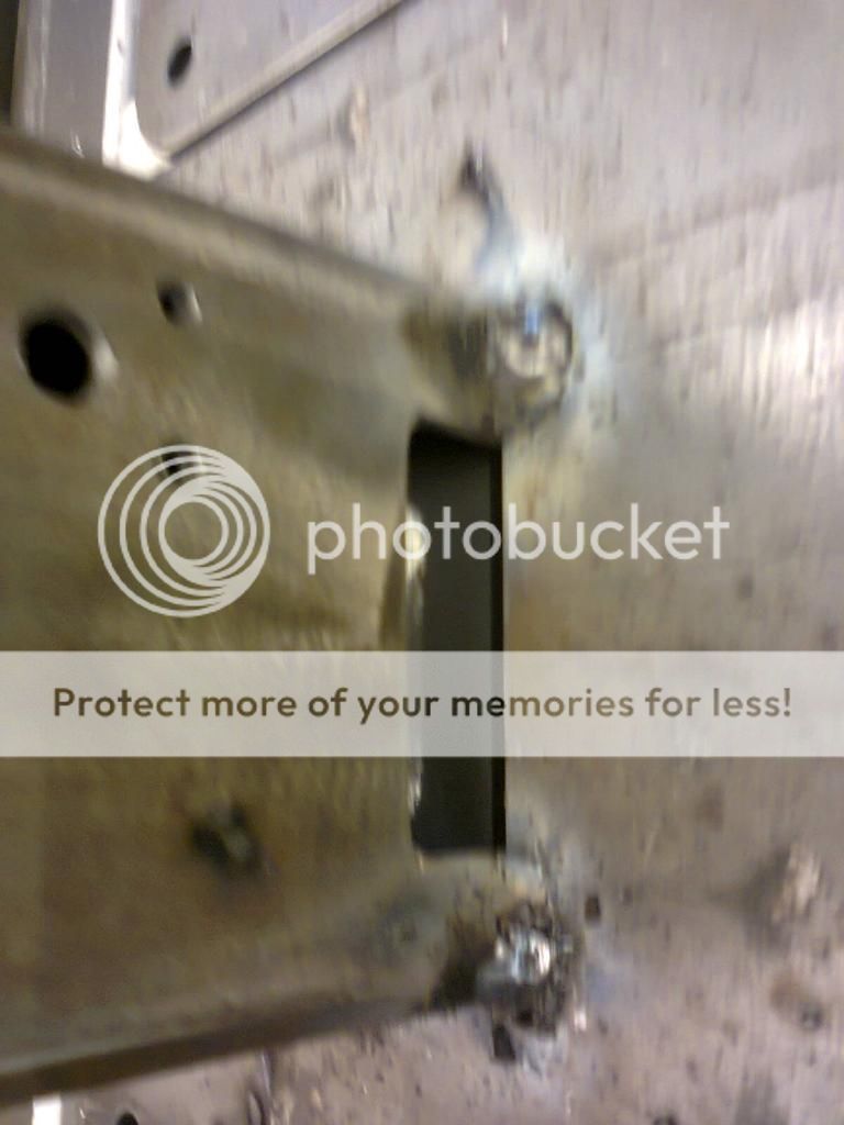

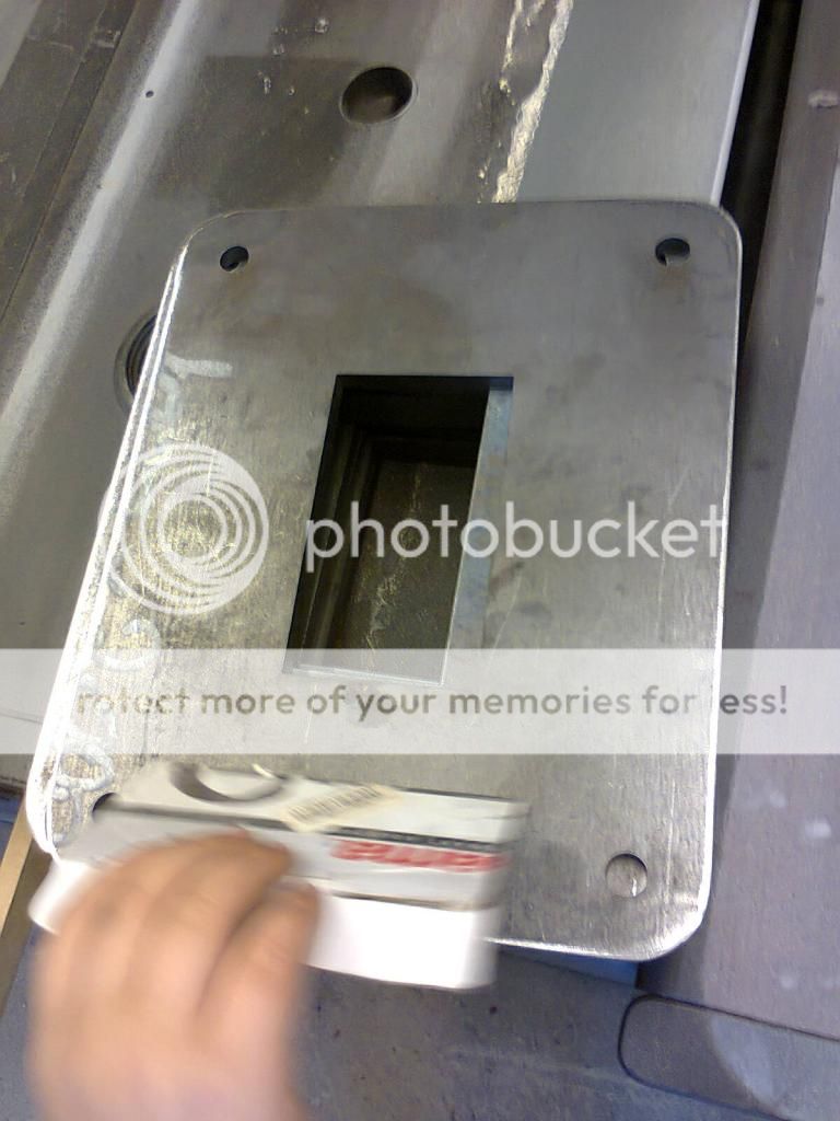

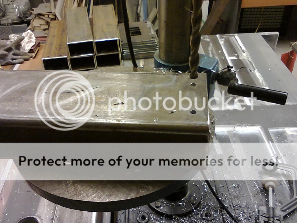

seafalco ευχαριστω για τα σχολια σου και εννοειτε οποιαδηποτε καλοπροαιρετη παρατηρηση ειναι παραπανω απο καλοδεχουμενη!Η ερωτησης σου-παρατηρησεις ειναι ολες ευστοχες αλλα ειναι απορια της κακης παρουσιασης μου αλλιως το ειχα στο μυαλο μου να το παρουσιασω αλλα λογω ελλειψεις εμπειριας σε ποσταρησματα ειδες το αποτελεσμα anyway παμε να τα κανουμε λιγο πιο λιανα:
1)ναι οι παραλληλογραμμες οπες ειναι για τα καλωδια του πληκτρολογιου του ποντικιου προεκτασεις usb και προεκτασεις βυσματος ακουστικων

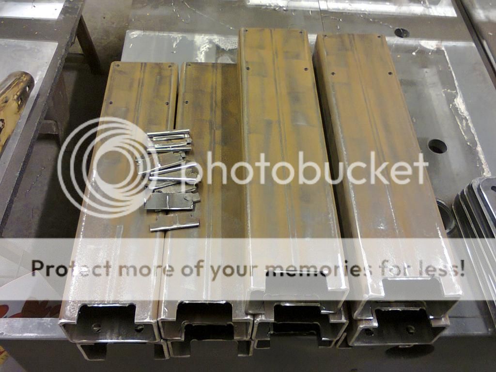

ολες οι επιφανειες εχουν λειανθει με την λιμα κατι που ισως στις φωτο δεν φαινετε καλα.Η χλαπατσα(τετραγωνο κομματι της βασεις που κοπηκε στο λειζερ)και εξωτερικα αλλα και εσωτερικα εκει που εφαπτει η κοιλοδοκος .η κοιλοδοκος και στο κομματι της οπης οπου θα περνανε τα καλωδια αλλα και στο πανω μερος που θα βγενουν τα καλωδια του ρευματος και της εικονας αλλα και σε ολες τις τρυπες που εχουν ανοιχτει.Αν προσεξες εχω βαλει φωτο με το δοντι που δημιουργειτε απο το κοψιμο της οπης

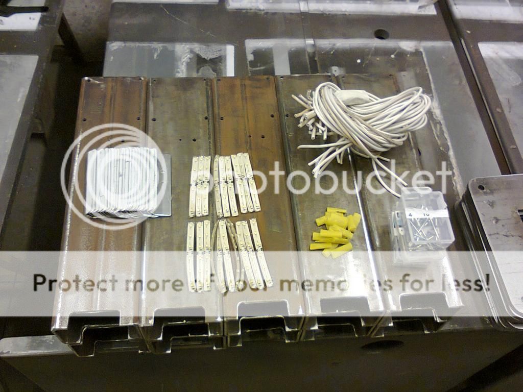

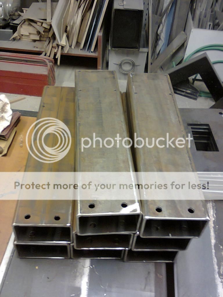

και σε επομενη φωτο που ειναι ολοι οι κοιλοδοκοι μαζι ειναι λειασμενες οι επιφανειες
3)τα power button θα εχουν και ενδεικτικο led απλα απο την γωνια ληψης της φωτο δεν φαινετε

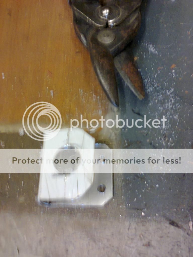

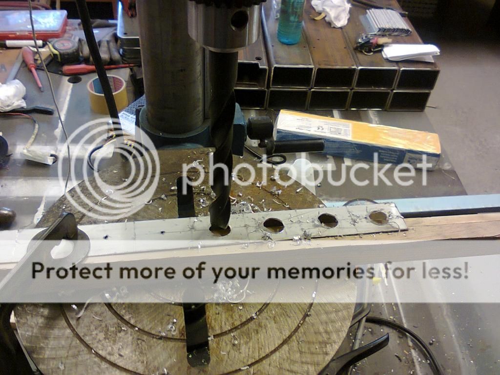

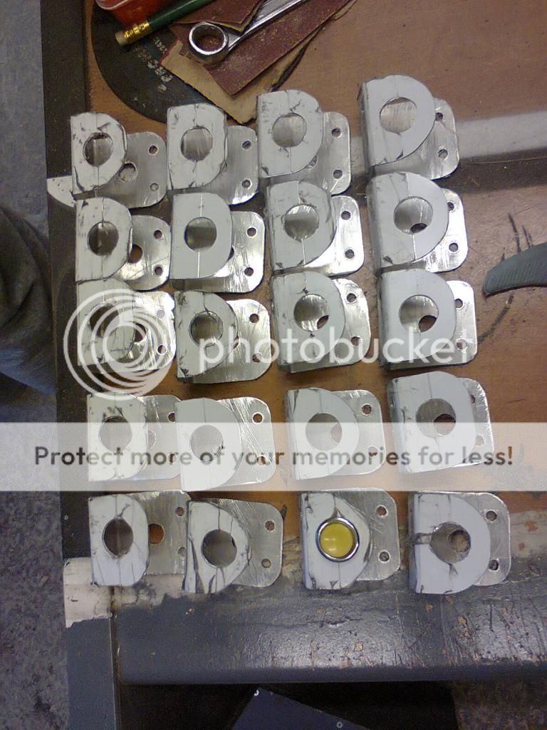

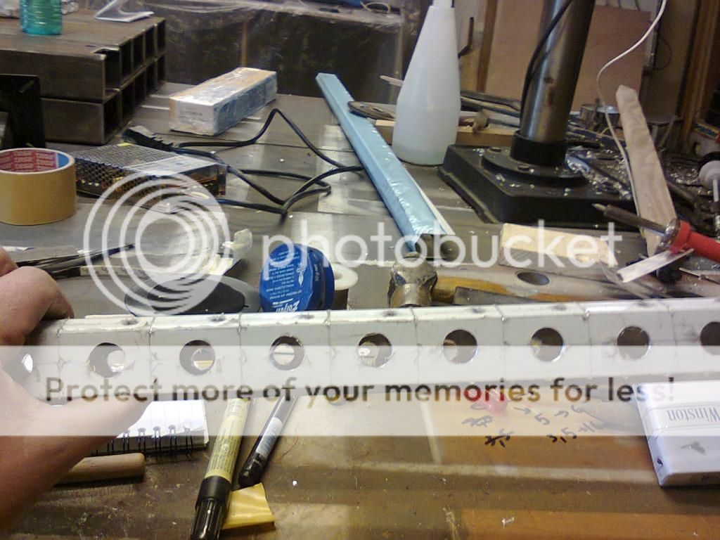

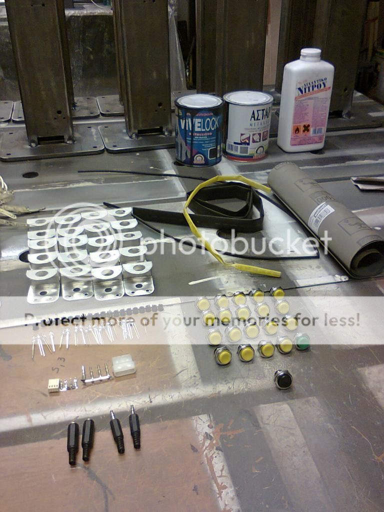

4) οι ακροδεκτες θα καλυφτουν απο τον τροπο που σχεδιασα να μου στρατζαρουν την αλουμινενια βαση που ηταν μονοκοματη τρυπηθηκε κοπηκε σε 20 κομματια και μετα διαμορφωθηκε-λειανθηκε
και στο τελος αφου κοληθουν θα καλυφθουν με θερμοσυστελομενο
5)τα ειδικα προφιλ που εβαλες τα γνωριζω και σαφως ειναι οτι καλυτερο για αλλες χρησης πλην της συγκεκριμενης και οι λογοι οπως τους εκρινα εγω ειναι οι εξης
α)το κοστος στα 2 μετρα αλουμινιο που στρατζαρισα με την κλιση που ηθελα για την βαση των led stoixisan 3 ευρω ειναι 1mm παχος το οποιο σημαινει οτι ειναι ευκολο στην διαμοφωση τρυπημα,στρογγυλεμενες ακμες και με τα νευρα που δημιουργηθηκαν για την γωνια ειναι αρκετα στοιβαρες.επισης ηθελα να στερεωθουν με πριτσινια για ευνοητους λογους
το ιδιο ισχυει και για τις βασεις των power button
τα προφιλ που εβαλες αν θυμαμε καλα στοιχιζουν χονδρικα στα 10 ε ανα τρεχων μετρο

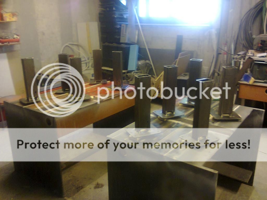

ενα μικρο update αφου κοληθηκαν οι βασεις εξωτερικα
ενισχυθηκαν κυριως εσωτερικα
ωστε το τελικο αποτελεμα αξωτερικα αφου τριφτουν με των γωνιακο τροχο να ειναι οσο το δυνατων καλυτερο

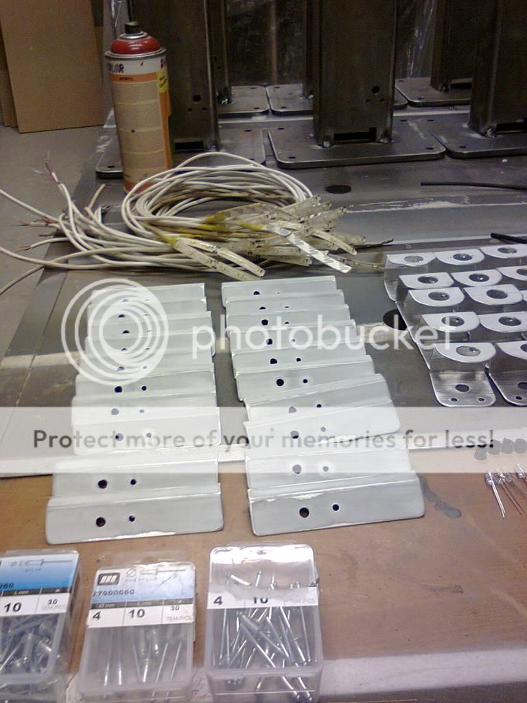

στην συνεχεια βαφτηκαν ολες οι αλουμινενιες βασεις των led αλλα και του power button
Phiomegatauomicrongammarhoalphaphi3AF0alpha0116.jpg]

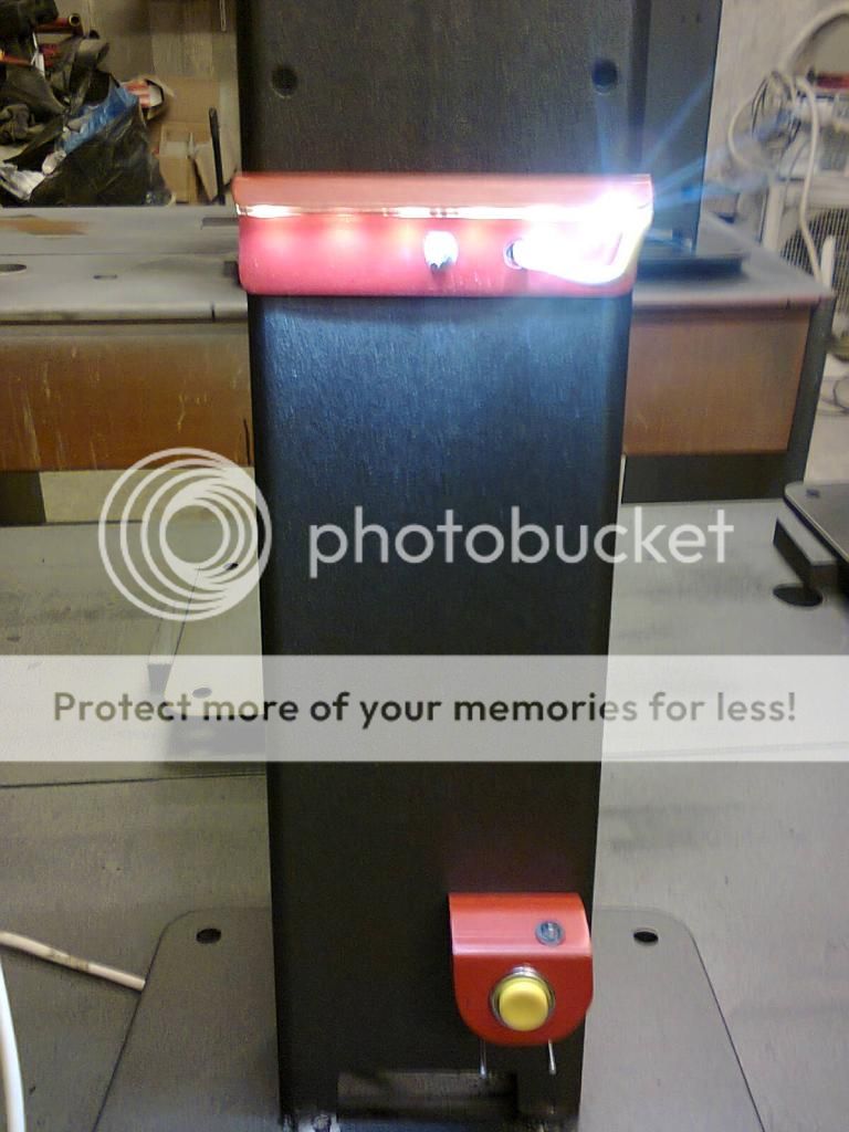

σε αυτη τη φωτο ειναι οι βασεις των power buttons οι μεγαλη τρυπα ειναι για το button και οι μικρη ειναι για το ενδεικτικο led

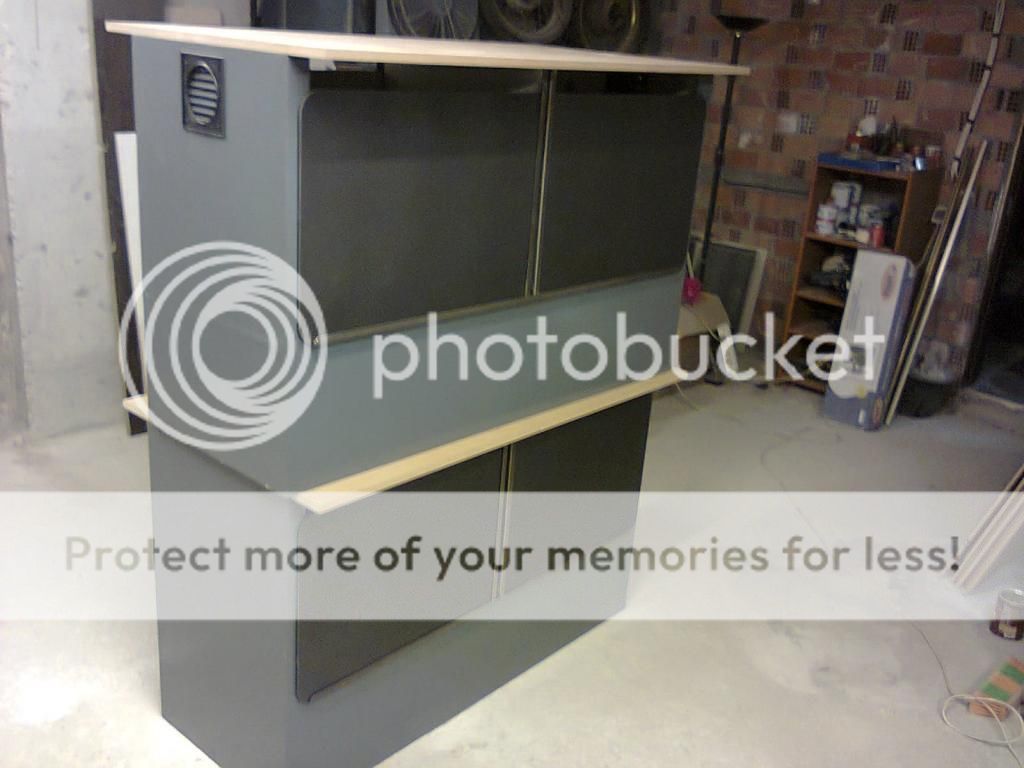

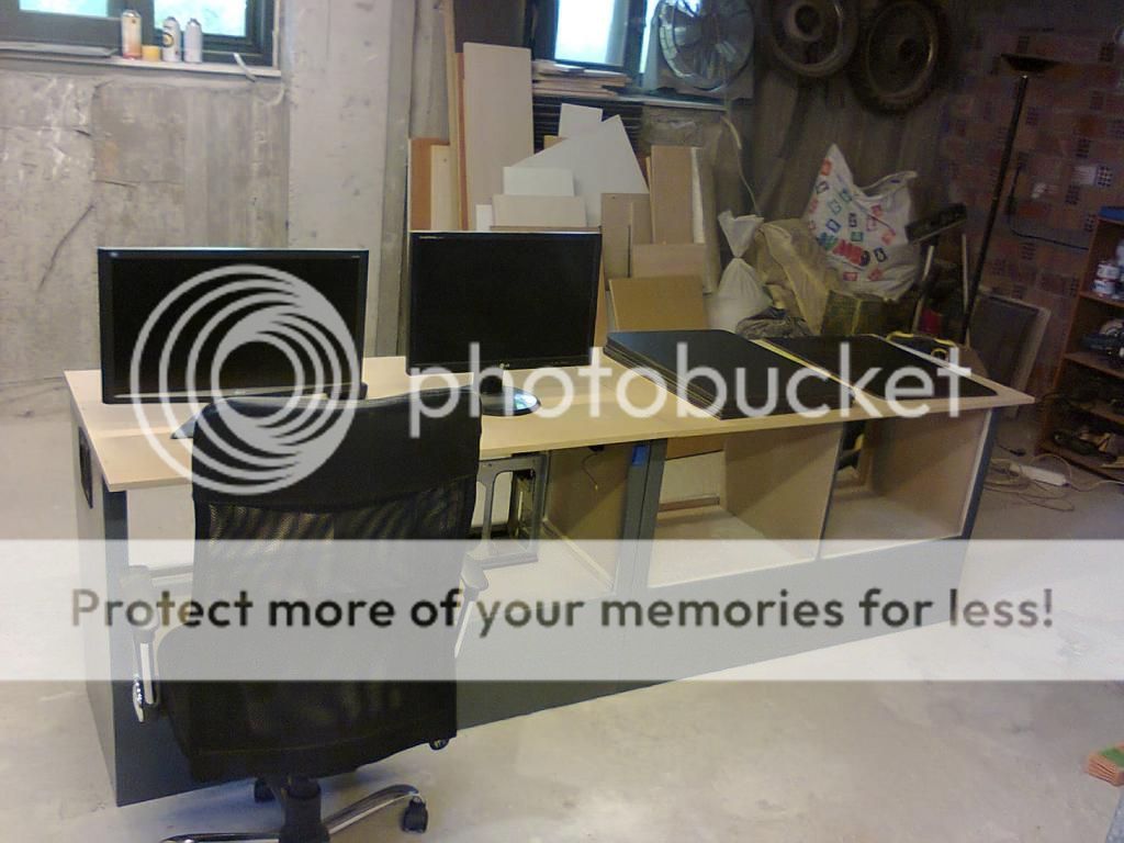

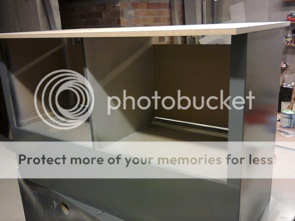

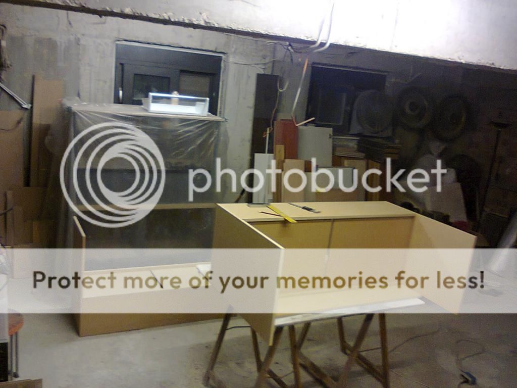

αυτο που βλεπεις πανω δεν ειναι η τελικη επιφανεια χρηστη.ειναι για να δεσει το γραφειο και να εχω την δυνατοτητα να βιδωσω την μελαμινη που θα μπει απο κατω χωρις να φαινονται οι βιδες.το πανω μερος τωρα του γραφειου θα ειναι μελαμινη μαυρη 18mm με ταινεια pvc 2mm γυρω γυρω (σημαντικο για την διαρκεια αντοχης στην τριβη για να μη ξεφτυση).το γραφειο εχει πλατος 50 cm η πανω επιφανεια που βλεπεις τωρα 70 cm και το τελικο καπακι 110 cm οποτε για ο καθε χρηστης θα εχει 30 cm βολεψει τα ποδια του.το καθισμα εχει βαθος 60 cm και εγω που ειμαι 1.85 οταν καθομαι τα ποδια μου προεξεχουν το πολλυ 15-20 cm οποτε θεωρω οτι θα ειναι μια χαρα

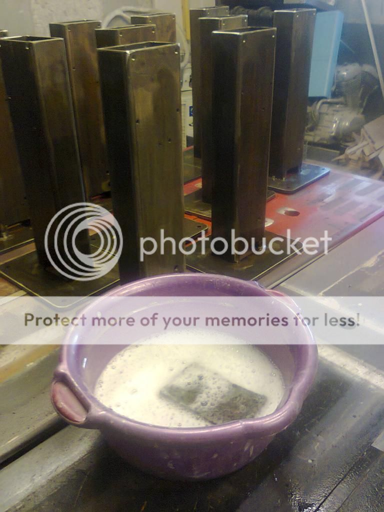

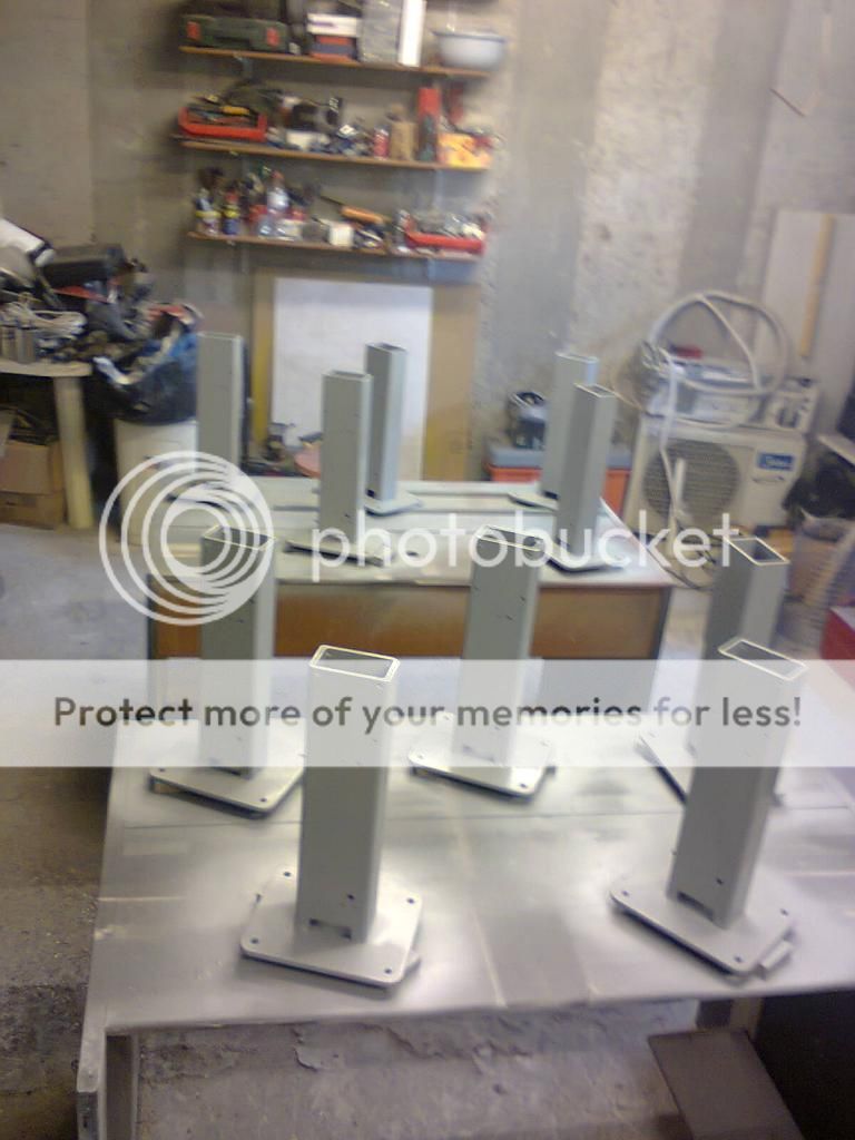

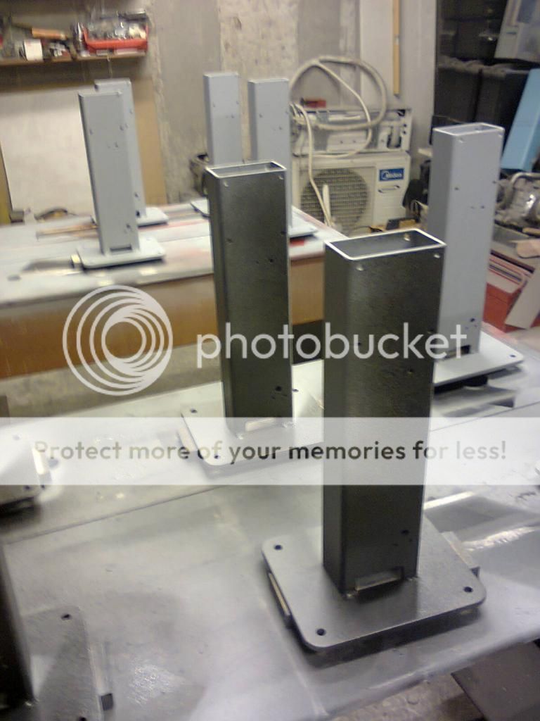

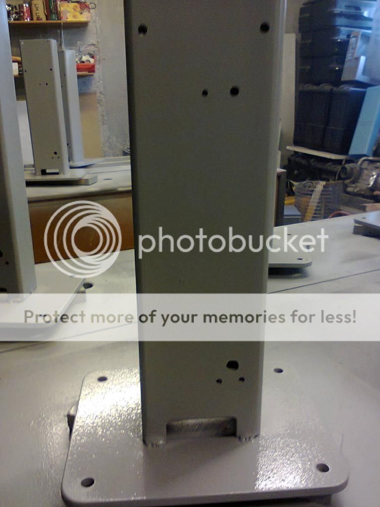

αφου ηλεκτροκοληθηκαν οι βασεις στην συνεχεια τις ετριψα με τον γωνιακο τροχο ωστε να γινουν οσο πιο καλαισθητες γινοταν.
Στη συνεχεια ακολουθησε μασασομπανακι (τριψιμο με ντουκοχαρτο 600 με νερο) αυτο εγινε για 2 λογους πρωτον να φυγει οτι σαθρο υπηρχε στην επιφανεια του μεταλου (σκουρια μπιμπικια απο την ηλεκτροκοληση) και δευτερον και σημαντικοτερο για να γινει μια προπλυση απο τυχον λαδι που εχει απομεινει στα μεταλα
Phiomegatauomicrongammarhoalphaphi3AF0alpha0122-Copy.jpg]
μετα απο το τριψιμο ακολουθησε σαπουνισμα με σφουγγαρι
και αφου τελειωσε και αυτο ξεβγαλμα στους 60 βαθμους (πλακα κανω) με γαργαρο νερακι
και το νερακι μετατραπηκε δις φορες σε αυτο το καφετολαδοπρασινο πραγμα
Phiomegatauomicrongammarhoalphaphi3AF0alpha0125-Copy.jpg]

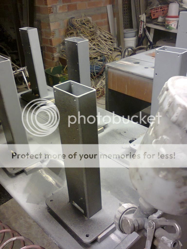

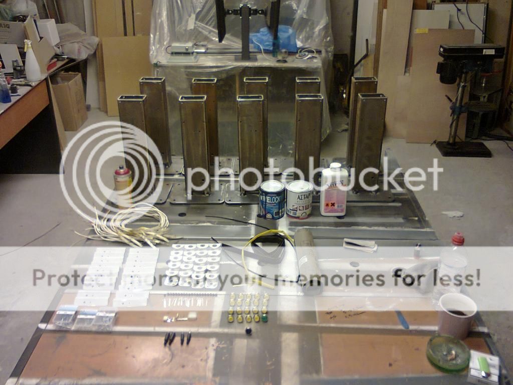

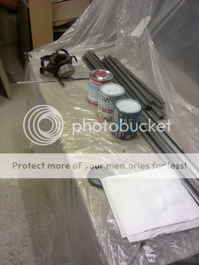

αφου τελειωσαμε με το υγρο στοιχειο καθαρισαμε και παγκους τοποθετηθηκαν οι βασεις πανω σε scrap ξυλαρακια να στεγνωσουν
αυτο εγινε γιατι οπως θα βαφω με το πιστολι αν εχει παραμεινει καμμια σκονη κτλπ με την δυναμη του αερα θα παει πανω σε αυτο που βαφω και δευτερων ηθελα να μπορω να βαψω περιμετρικα της βασης χωρις να γεμισει χρωμα στην βαση και εκει ποθ ακοθμπαι στο τραπεζι

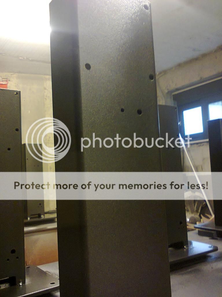

αφου ετοιμασα τα υλικα για το κυριως πιατο ξεκινισα με το ασταρι μεταλου
αφου φορεσα μασκες ανοιξα ανεμιστηρες κτλπ επεσε το πρωτο χερι ασταρι και τελευταιο
αλλη μια
Phiomegatauomicrongammarhoalphaphi3AF0alpha0131.jpg]
και μια πανοραμικη

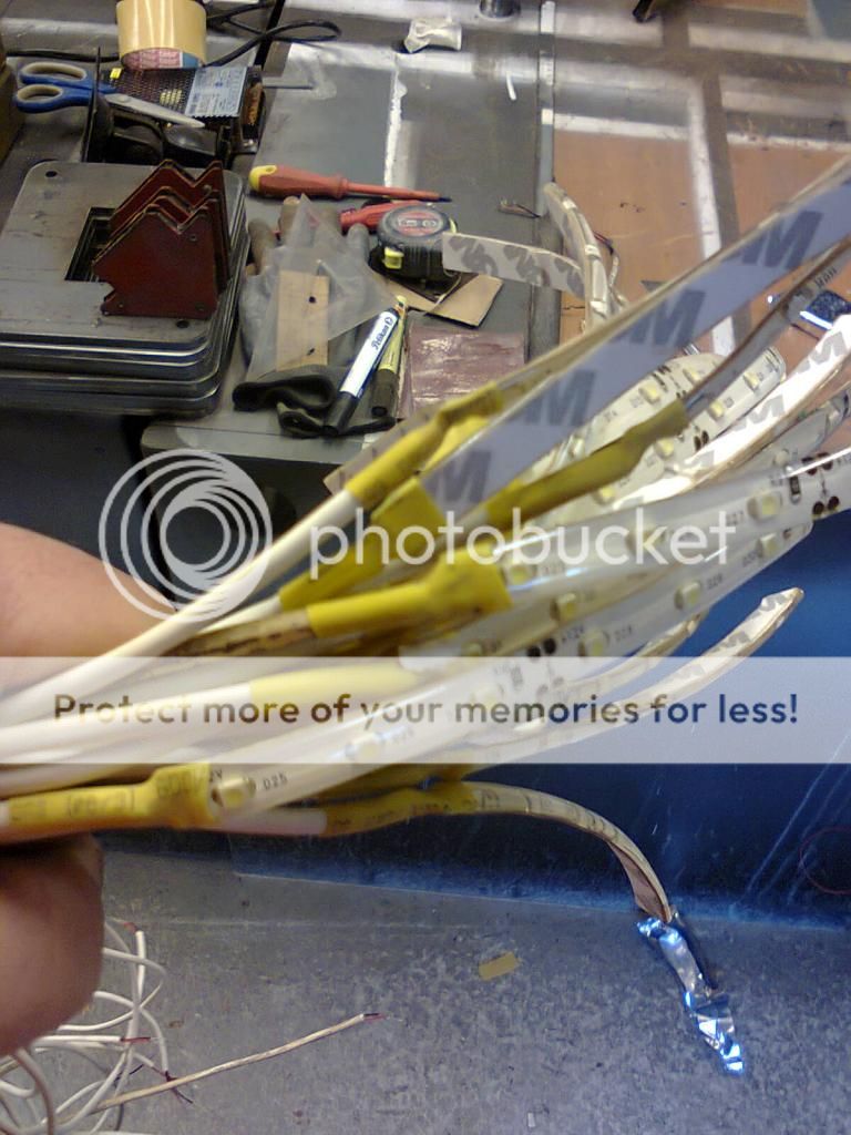

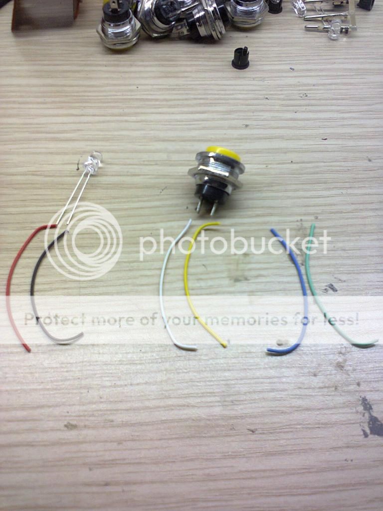

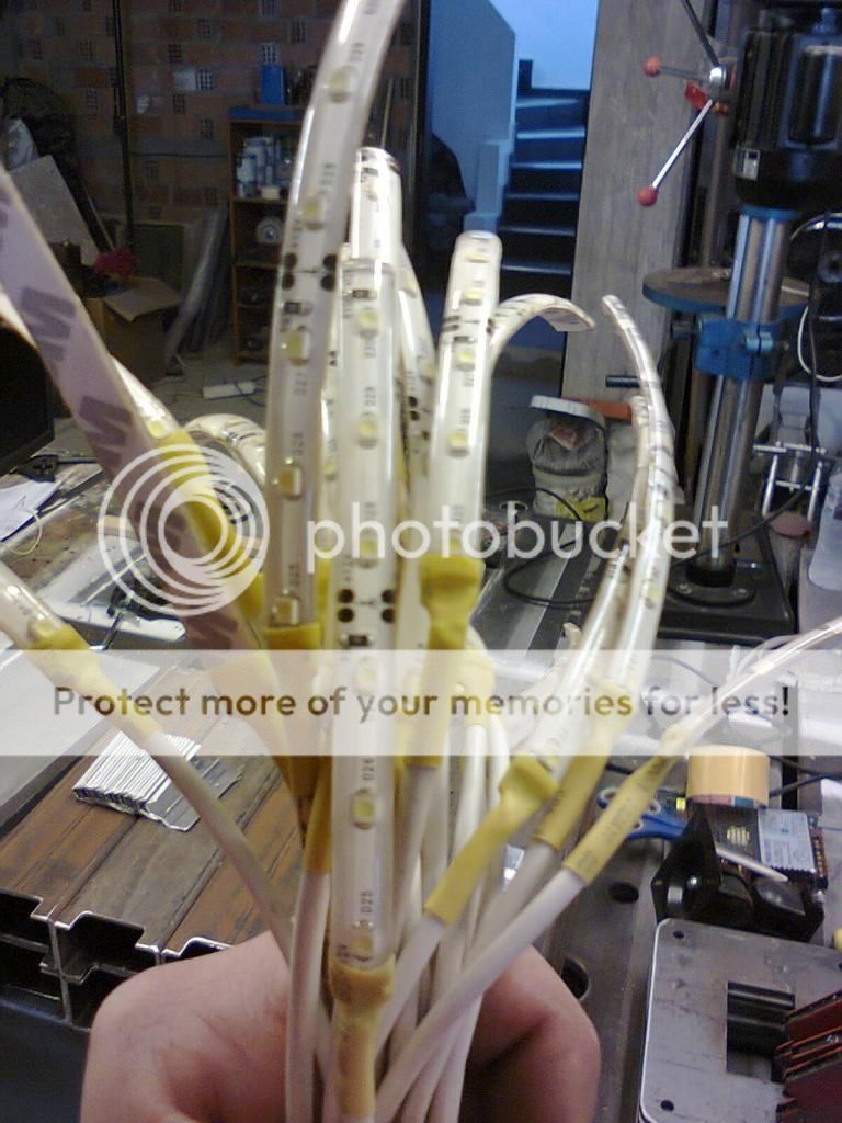

τα αφησα να στεγνωσουν και πηγα να δω πως θα συναρμολογησω το ηλεκτρικο-ηλεκτρονικο κομματι της βασης

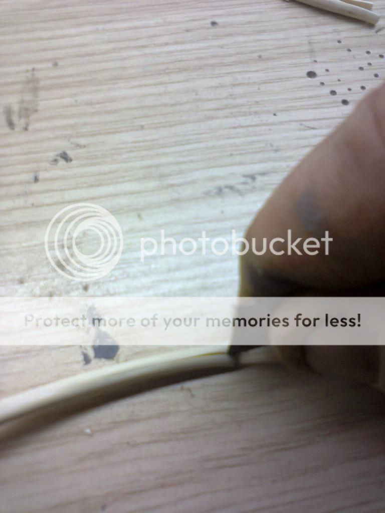

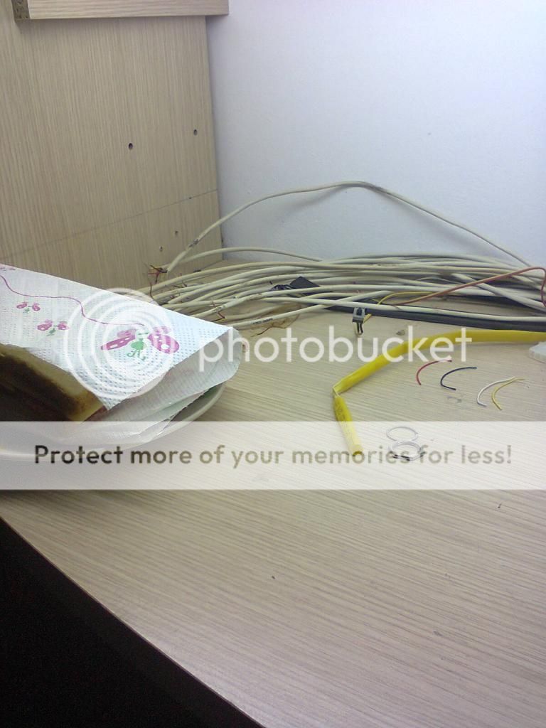

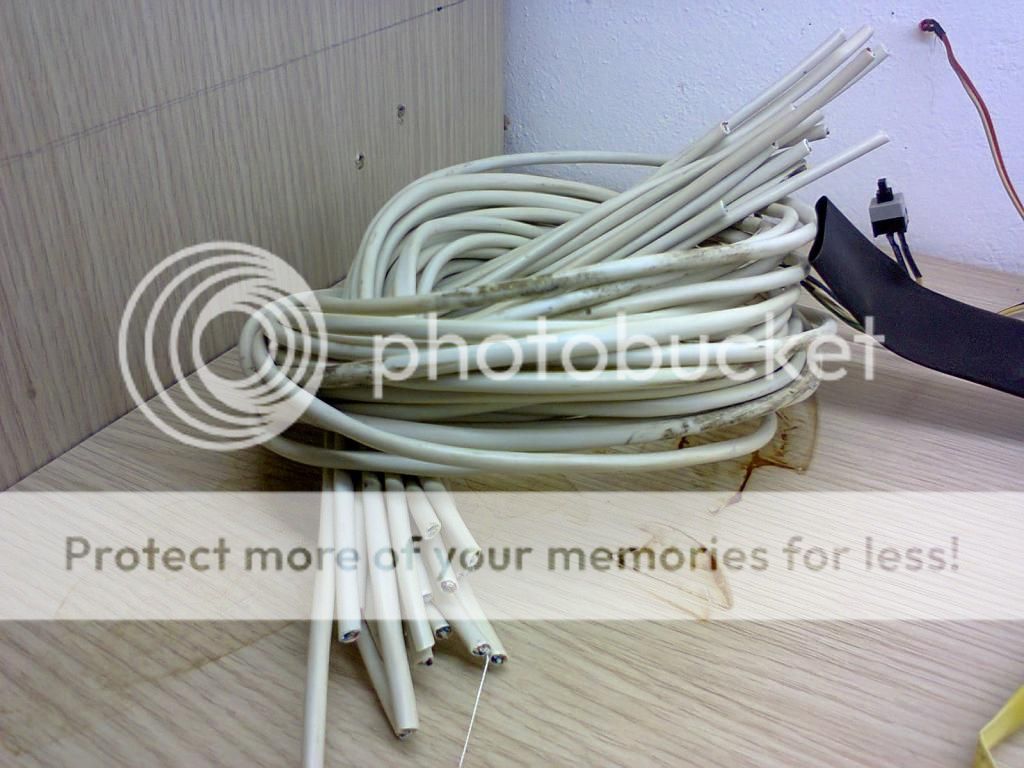

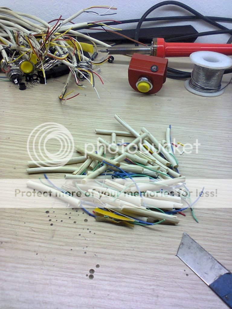

αρχισα απο το να κοψω τα καλωδια για τα button και τα led απο καλωδιο συναγερμου που ηδη ειχα
το συγκεκριμενο αφου το ανοιξα χαραζοντας το με ενα ξυραφι
τραβωντας το εξωτερικο μανδυα βγαινουν πολλυ ευκολα τα καλωδιακια απτο να προσπαθησω να το καθαρισω με την μια με κοφτακι. το συγκεκριμενο εχει 6 μεσα και εγω χρειαζομαι 4 οποτε θα χρησιμοποιησω κοκκινο μαυρο για το led και κιτρινο ασπρο για το button
τα αλλα 2 κοψιμο.
αφου καθαρισα μπρος-πισω 20 καλωδια περρισεψαν αυτα
αφου εχω βαλει 2 τριποντα εδω
και εχω τσακισει 2 τετοια

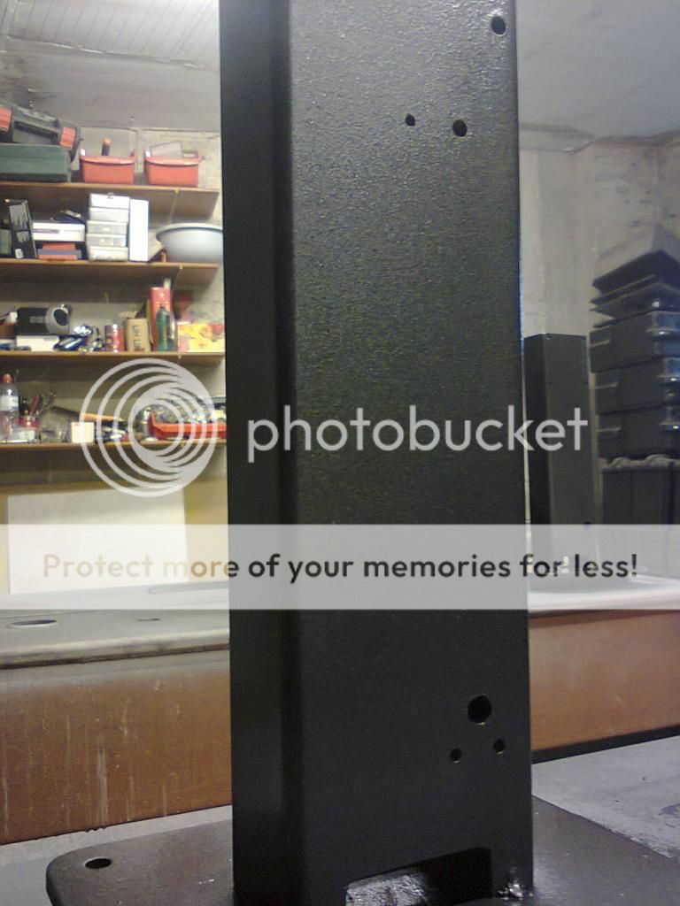

μεχρι να γινουν ολα αυτα ειχε τραβηξει το ασταρι οποτε ξαναμανα τριψιμο με 600 νερου μπανιαρισμα και στεγνωμα.αφου στεγνωσε ξεκινησε το βαψιμο του χρωματος πρωτα μια αχνα σε ολα
και μετα περασμα κανονικα
Phiomegatauomicrongammarhoalphaphi3AF0alpha0146-Copy.jpg]
το αποτελεσμα με ικανοποιησε και με το παραπανω
ας τα αφησουμε να τραβηξουν και παμε να βαλουμε button και led στην βαση μας
μονωθηκαν με θερμοσυστελομμενο

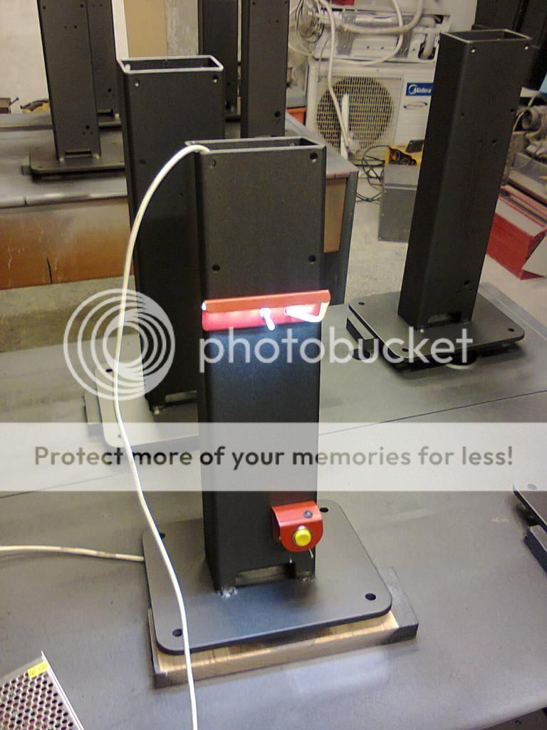

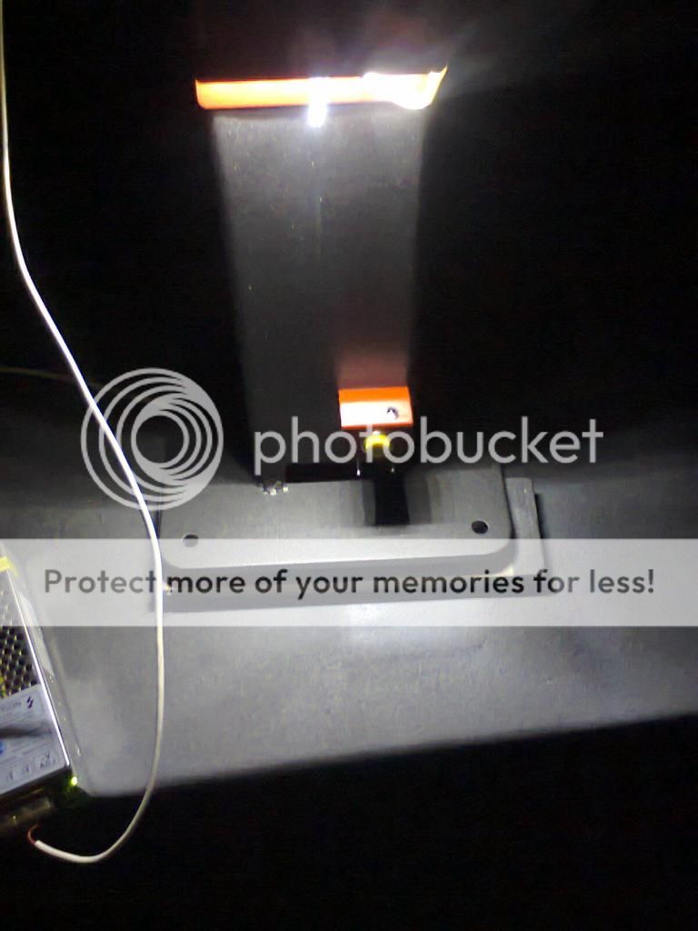

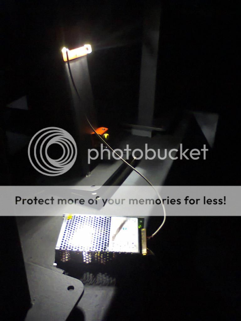

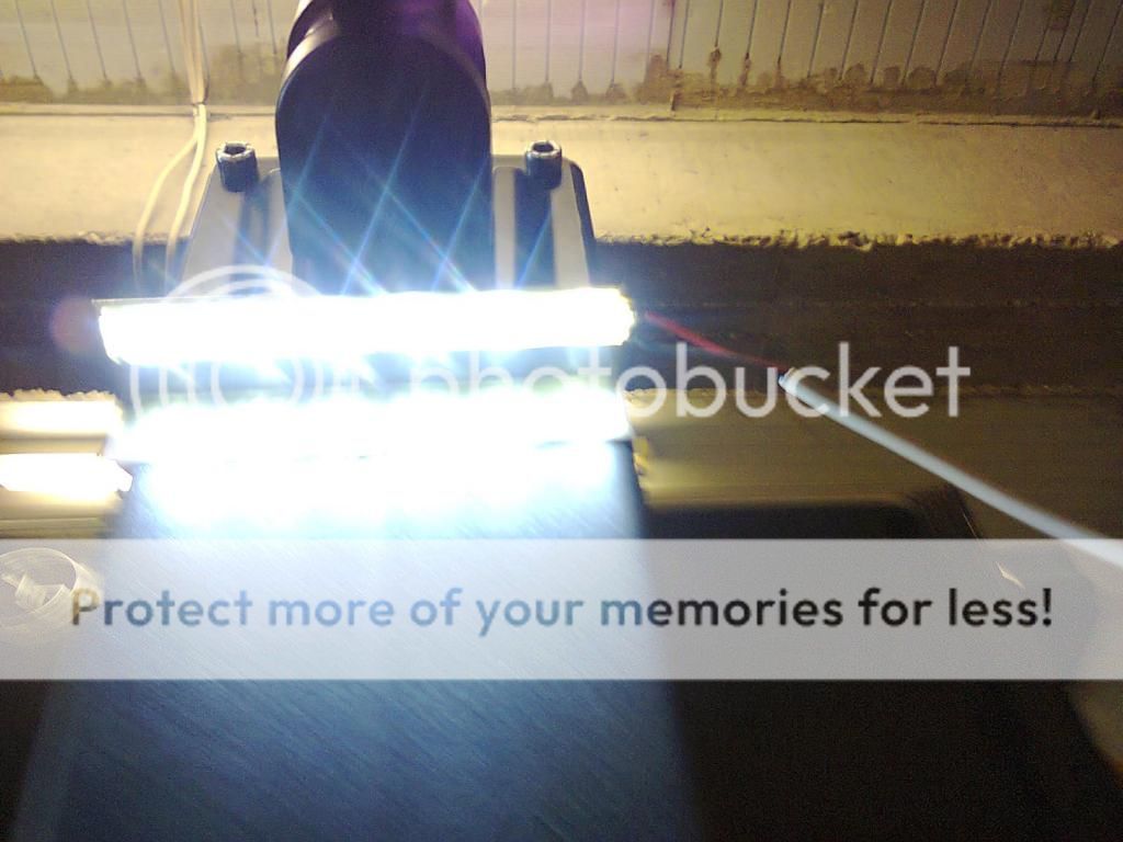

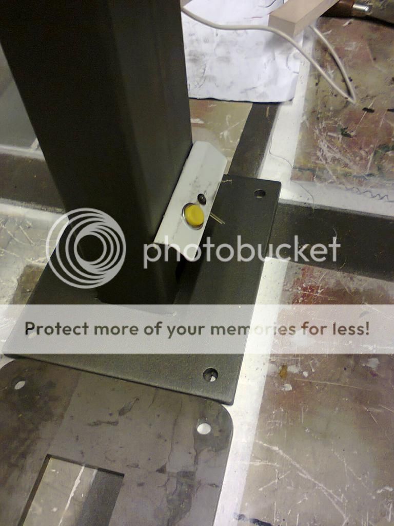

και πριν απο λιγο εκανα ενα dry fit της βασης του button και του led και το αναψα προχειρα
Phiomegatauomicrongammarhoalphaphi3AF0alpha0152.jpg]
τα πριτσινια ειναι προχειρα τοποθετημενα

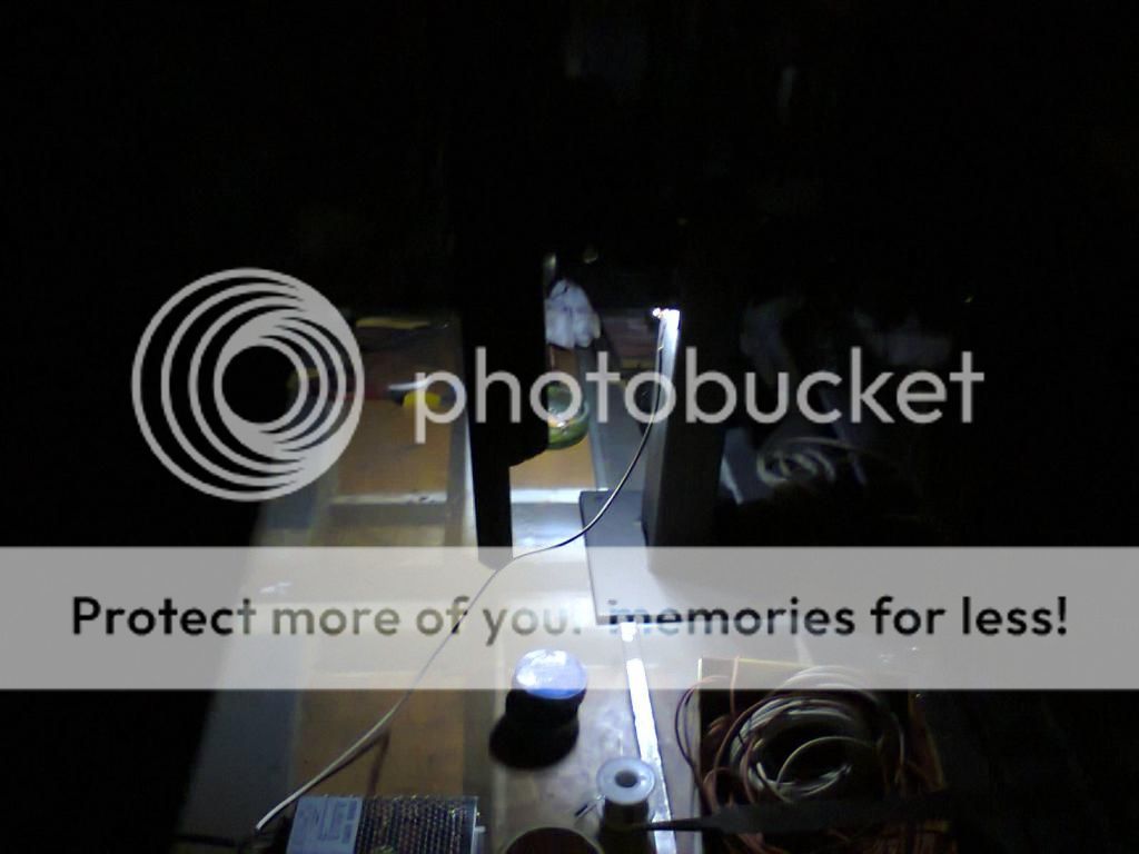

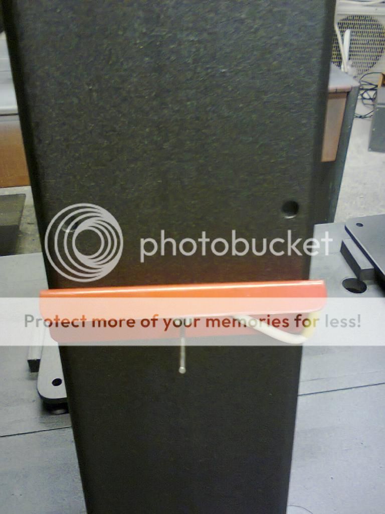

με κλειστα τα φωτα
Phiomegatauomicrongammarhoalphaphi3AF0alpha0159.jpg]
Πού - αν επιτρέπεται; :p
Στον γιαννοπουλο στην πατρα ειναι κοντα στο πρατηριο του εντελβαις στις ιτιες.Ειχα κοπση και παλιοτερα κατι πραγματα για αλλη κατασκευη που την εχω βαλει στην καταψυξη προσωρινα και ετσι πηγα γιατι ηξερα πως θα ειναι το αποτελεσμα και ας πληρωνα κατι παραπανω απο 20 δισκακια που θα χρειαζομουνα και 3 μερες να τα κοψω μονος μου με το τροχακι :fight::yes4::yes4:και με αποτελεσμα που δεν θα δικαιωναι τον κοπο μου
