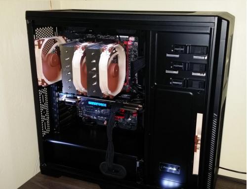

Αγοράστηκε το phanteks enthoo pro. Αφαιρέθηκε εντελώς η psu καλύπτρα καθώς και το μεσαίο cage για καλύτερο airflow της κάρτας γραφικών. Ο hdd μπήκε στο πάνω cage (πρώτη υποδοχή) και ο ssd στο κάτω. Σκέφτομαι την ακόλουθη διάταξη ανεμιστήρων: 2χ140 μπροστά (intake), πάνω τον προεγκατεστημένο 200mm (exhaust) και πίσω τον προεγκατεστημένο 140mm (exhaust) + έναν ακόμη πίσω από τα pci cover (τα οποία θα αφαιρεθούν) για να βγάζει τον ζεστό αέρα της κάρτας γραφικών.
Ερώτημα 1ο: η διάταξη αυτή είναι επαρκής ή υπάρχει καλύτερη πρόταση?
Ερώτημα 2ο: ο fan πίσω από την κάρτα τί διαστάσεις πρέπει να έχει? (λογικά 120mm αλλά ρωτάω προς επιβεβαίωση).
Ερώτημα 3ο: αυτή τη στιγμή έχω συνδέσει τους 2 προεγκατεστημένους fans στη μητρική. Η μητρική έχει 1 cpu fan header (4pin)+ 3 system fan headers (4pin). Εάν αγοράσω έξτρα ανεμιστήρες και με δεδομένο ότι η μητρική δεν τους σηκώνει όλους μαζί, να τους συνδέσω στο hub του κουτιού ή να πάρω fan controller?

Είναι επαρκής η διάταξη τεσσάρων cooler (χωρίς αυτόν στα pci cover). Οι δύο exhaust θα είναι είτε και οι δύο πάνω είτε ένας πάνω και ένας πίσω. Από την στιγμή που ο ένας είναι 200άρης αναγκαστικά των βάζεις πάνω και τον 14άρι πίσω. Και έχεις και τους δύο intake μπροστά.
Η άλλη διάταξη που μπορείς να δοκιμάσεις είναι να βάλεις τον 200άρι μπροστά, ένα 12άρι στο hdd cage και δύο 14άρια exhast είτε πάνω είτε ένας πάνω και ένας πίσω.

Φίλε pas, καταρχήν δεν ξεχνώ τις φώτο ;) . Κατά δεύτερον, ρωτάω εδώ για να μαθαίνω γιατί δεν είμαι σχετικός. Εάν αυτό που έγραψα για τον ανεμιστήρα στα pci cover είναι βλακεία, ευχαριστώ για την επισήμανση/διόρθωση.
Άρα θέλω στην ουσία 2 μπροστινούς ανεμιστήρες. Κατόπιν θα ρυθμίσω όλους τους ανεμιστήρες έτσι ώστε να βάζω περισσότερο αέρα απ' όσο βγάζω.
Ερώτηση: όταν λες να βάλω 12άρι ανεμιστήρα στο hdd cage εννοείς να βάλω μπροστά μαζί με τον 20άρι και έναν 12άρι? Δεν ξέρω αν γίνεται αυτό.
Επειδή με τον hdd πιάνω 40άρια σε θερμοκρασίες μπορώ να τον βάλω στο κάτω cage όπως έχω κάνει και με τον ssd? (αυτό σε περίπτωση που κρατήσω τον 20άρι μπροστά).

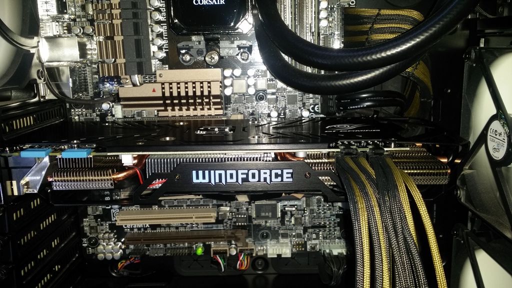

Εγω προσωρινα εχω αφησει τους 2 και τους εχω συνδεσει στης μητρικης τα chassis fan connectors.Εχω και 2 120ρηδες που εμειναν απο το παλαιο κουτι. Εαν βαλω τον εναν στο cage τι θα κερδισω; Και πως ακριβως να τον βαλω; intake?  (υποψιν εχω μεσα μονο το κατω cage, το πανω το εχω βγαλει )
Εχω αφησει την καλυπτρα εξω , και εχω δει ηδη σημαντικη βελτιωση στις θερμοκρασιες (σε σχεση με αυτα που εβλεπα πριν , στο προηγουμενο κουτι δηλαδη). Πριν 80ριζε η καρτα γραφικων ενω τωρα 72 ειναι το μαξιμουμ και αυτο στο Witcher 3. Με στοκ ψυκτρα δε περασε τους 62 βαθμους ο cpu, ενω προηγουμενως περνουσε τους 70 για πλακα , και αρχιζαν τα οργανα.
