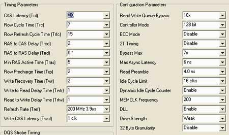

Ωραια, αφου βγαλαμε μια ακρη θα μου πειτε στην φωτο που ποσταρα αν οι ρυθμησεις στην δεξια μπαρα του tweaker παιζουν καθολου ρολο στις επιδωσεις και αν ναι τι να τις βαλω?
Επισης σημερα που θα παρω την DFI εκτος των εξτρα βολτ που θα εχω τι αλλο κερδιζω απο timings?

Εμενα παει καλυτερα με Read Write Queue Bypass 16x,Bypass Max 7x,Max Asynch Latency 6ns(ισως να μην το σηκωνει ομως με διαιρετη 166 και κατω ή και καθολου),Idle Cycle Limit 0cks.Δε σημαινει οτι αυτα ειναι τα καλυτερα σ'εσενα,αλλα δοκιμασε τα...

Ασχετο το παράδειγμά μου , αλλά μιάς και είπες για dfi . Τα ΒΗ5 μου στο msi k8n neo2 [vdimmed] με 3.2 πηγαίνανε 230 [και αν ] και στο dfi με τα ίδια timmings [όλα σφικτά] πανε κοντά 240 με 3.2 πάλι .

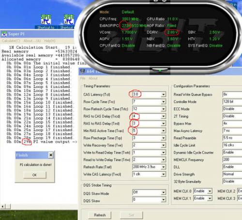

Δοκιμασα τα Hynix μου στην DFI. Η αλήθεια ειναι οτι δεν ΠΟΛΥτρελενονται για ρευμα αλλα κατι γινεται. με 3.2V πηγαν 270 με 3-3-2-5 . Λετε να τα δοκιμασω με παραπανω ρευμα? Δεν ξερω αν τα hynix αντεχουν ας πουμε 3.5-3.6V Αναρωτιεμαι αν τους δωσω τοσο ρευμα θα παρω κανα 2,5-2-2-5? Επισης το Tras μπορω να το ριξω κιαλλο, ας πουμε 3 αλλα δεν μου φαινεται οτι βελτιονει τις επιδωσεις , το αντιθετο μαλιστα, και μετα θυμησθηκα και εναν τυπο που ελεγε οτι Tras πρεπει να ειναι Tcl + Trcd + 2 . Ισχυει αυτο?
Και κατι τελευταιο. Το A64 Tweaker στις επιλογες που εχει * διπλα στα νουμερα (πχ. Trrd κατω απο 5 ) τι σημαινει?

’μα τους δώσεις 3,4-3,5 θες να σου πώ τι θα πάρεις?.....τα τσιπακια στο χέρι....
Το tras κάτω από 5 δεν έχει νόημα...μιας και δεν κερδιζεις τίποτα....
Αυτό (Tcl + Trcd + 2) πρώτη φορά το ακούω....
