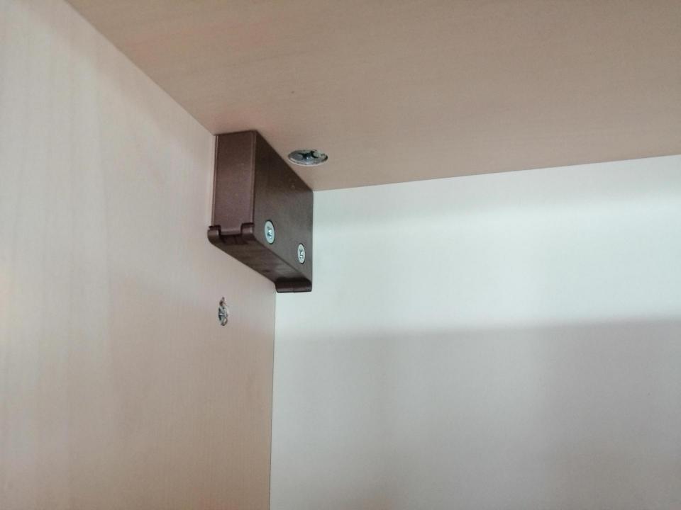

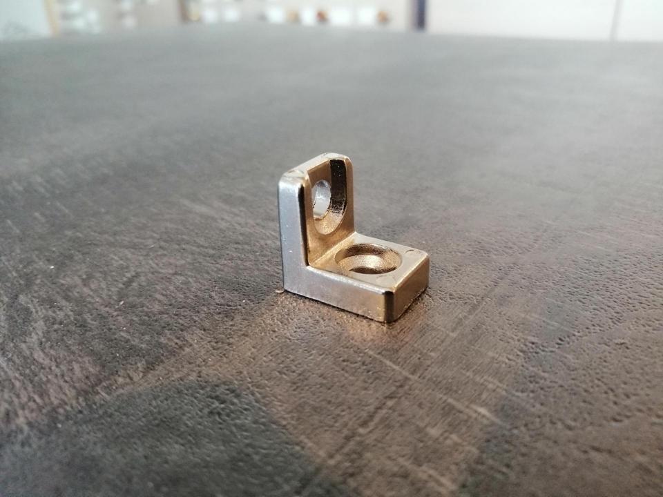

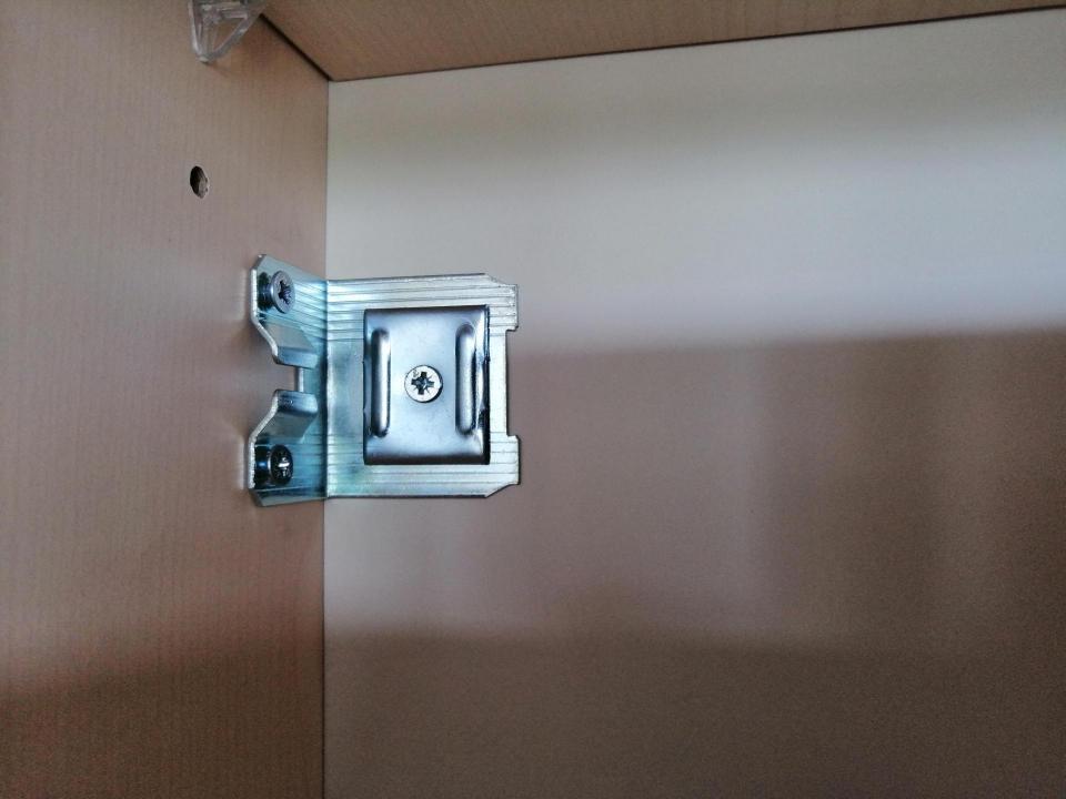

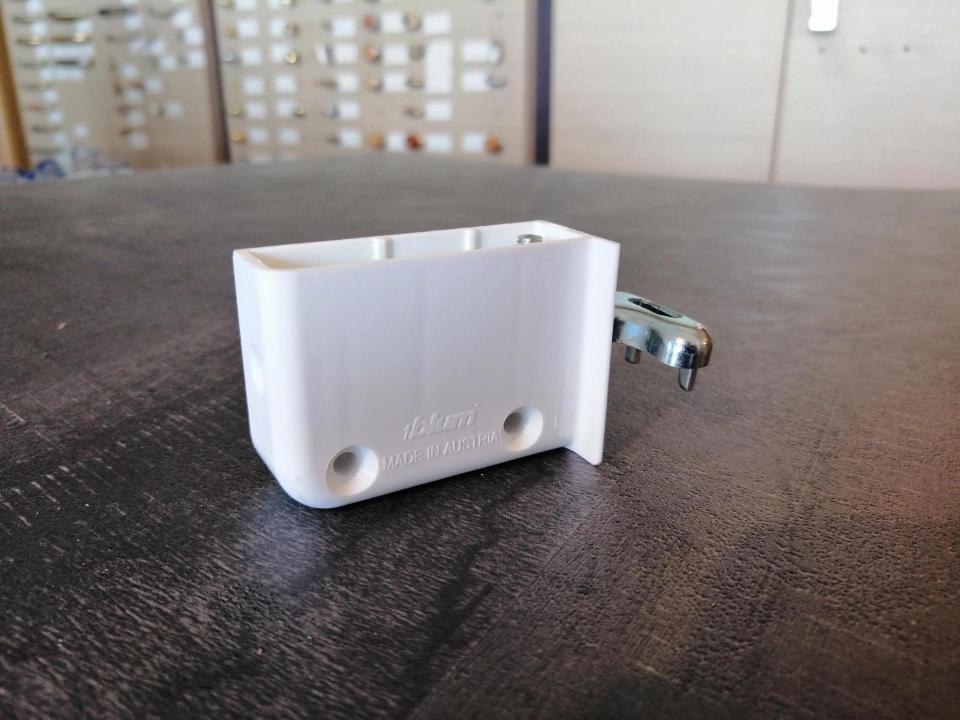

Στην δουλειά βάζουμε τα κρεμαστά με γωνίες ανάρτησης τύπου Γερμανίας ή με αναρτήρες blum.
Spoiler
1654656500_IMG_20190530_173559(wecompress.com).thumb.jpg.eec6ae591fa9cbce2394b78d6577aeb4.jpgΤύπου Γερμανίας
814428918_IMG_20190530_173620(wecompress.com).thumb.jpg.d9882dd2014e18301e2978c6a300f2c0.jpgΠαλιού τύπου Blum-like
602784320_IMG_20190530_173654(wecompress.com).thumb.jpg.b28b6143116d3691eae6627e3d1e1b03.jpgBlum
Στην πρώτη περίπτωση απλώς χρειάζεσαι μια τρύπα στο πισινό να περάσει η βίδα που θα μπει στον τοίχο. Υπάρχουν καπάκια σε διάφορα χρώματα, να μην έχει τρελή διαφορά με το κουτί. Στις άλλες δυο περιπτώσεις, θα χρειαστεί μεγαλύτερη τρύπα για να περάσει ο "γάντζος" του αναρτήρα, όπως επίσης θα πρέπει να έχεις βάλει λαμάκι ή μπάρα ανάρτησης στον τοίχο ώστε να κάτσει πάνω του.
