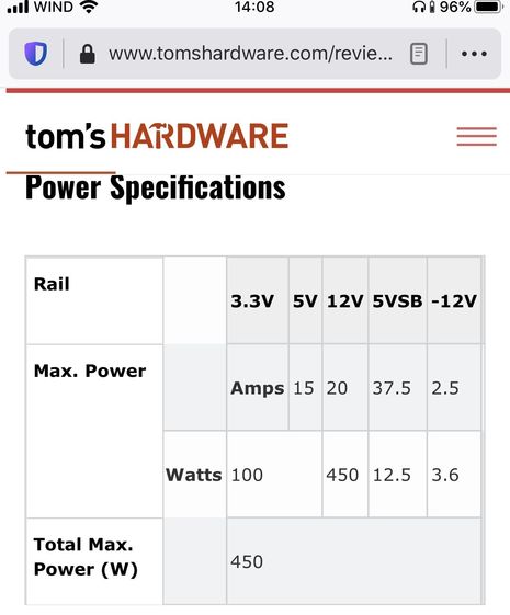

Οι συνθηκες αυτες ειναι, να βρισκεται στους 40 βαθμους και οχι σε πληρες load αλλα στο 80%. Δηλαδη ποτε με το μηχανημα που εχεις.
Αυτή η μεθοδολογία από πού προκύπτει; Το αναφέρει ο κατασκευαστής;
Νομίζω μπερδεύεις κάποια πράγματα.
πριν 47 λεπτά, το μέλος Rusty_Cookie έγραψε:
Και ομως αυτο γραφει.
450w 20 αμπερ στους 40 βαθμους.
Εκτος αν ειναι λαθος ο πινακας τους.
Έγινε επεξεργασία από fatalara

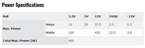

Το τροφοδοτικό δίνει 37A στα 12v. (εκτός και αν κοιτάω άλλο ) Το TDP της 1080ti είναι 250watt ,άρα 20.8A.
Ο cpu έχει 95wat tdp , άρα πες άλλα 8 A. Έχει και ρέστα, όχι πως είναι το ιδανικό αλλά το συγκεκριμένο είναι καλύτερο από πολλά 600αρια στην αγορά.
Επίσης το 80%+ είναι το efficiency και όχι το πόσο αποδίδει με ασφάλεια.Σημαίνει ότι όταν θα σου δώσει 450watt θα τραβήξει 530+ από τον τοίχο.
Κατά πάσα πιθανότητα μπορεί να δώσει παραπάνω από 450 watt (στο τεστ έδωσε 500 πριν σβήσει με 89% efficiency ) αλλά το βάφτισαν τόσο για να πάρει το platinum rating. Την σηκώνει την κάρτα, οριακά ίσως άμα κάνει cpu και gpu stress μαζί, αλλά τη σηκώνει.

Εμενα γιατι μου γραφει 20;
Δεν φορτώνει στο κινητό σωστά ο πίνακας,20Α είναι στα 5V. Φόρτωσε το με desktop view μπας και το δείξει σωστά.
