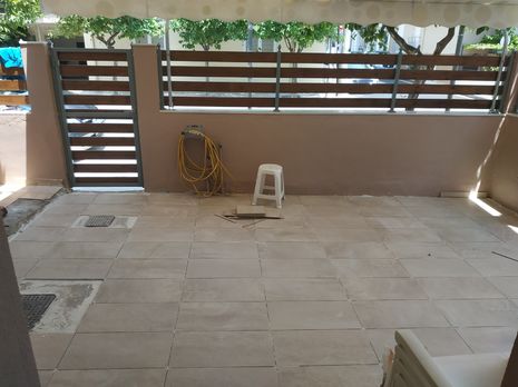

εχει τυχει και εχω φτιαξει προσφατα μια περιφραξη  και εβαλα κοιλοδοκο 60χ60  3 χιλ  και στρατζαριστο 10χ2. πηρα τον κοιλοδοκο 25 ευρω τα 6 μετρα και 14,5 την 5μετρη ταβλα. το εκανα με φλαντζα αφου πρωτα βιδωθηκε στο δαπεδο και μετα με ραμμα και αλφαδι μπηκαν ολα στην θεση τους. οποιος μαστορας ειπε οτι ειναι δυσκολο να το αλφαδιασεις μην τον παρεις ακομα και αν εχει την μιση τιμη απο τους αλλους. ολα τα σιδερα τα πηρα μαυρα και οχι γαλβανιζε , τα ασταρωσα και τα εβαψα με σφυριλατο γρι. το προηγουμενα τα ειχε φτιαξει ο πατερας μου πριν 40 σχεδον χρονια αρα αν κρατησουν και αυτα τοσο μια χαρα ειναι.
ενδεικτικα ενα κομματι απο την ολη κατασκευη με πορτονι στο τελος της κουπαστης
δυστυχως ομως ειμαι σε εργατικες κατοικιες και εχω ενα δυστροπο γειτονα. η κατασκευη αφορα το δικο μου κομματι του κηπου(το σπιτι μου ειναι το πανω) και απο την αλλη μερια εχει φραξει με κοτετσοσυρμα και παλουκια και του ειπα οτι θα βαλω υλικα και εργασια να το φτιαξω να ειναι ομορφο και μου ειπε οτι του αρεσει περισσοτερο απο το δικο μου. αν θυμηθω θα βγαλω και καμια τελιωμενο βαμενο να το δεις
