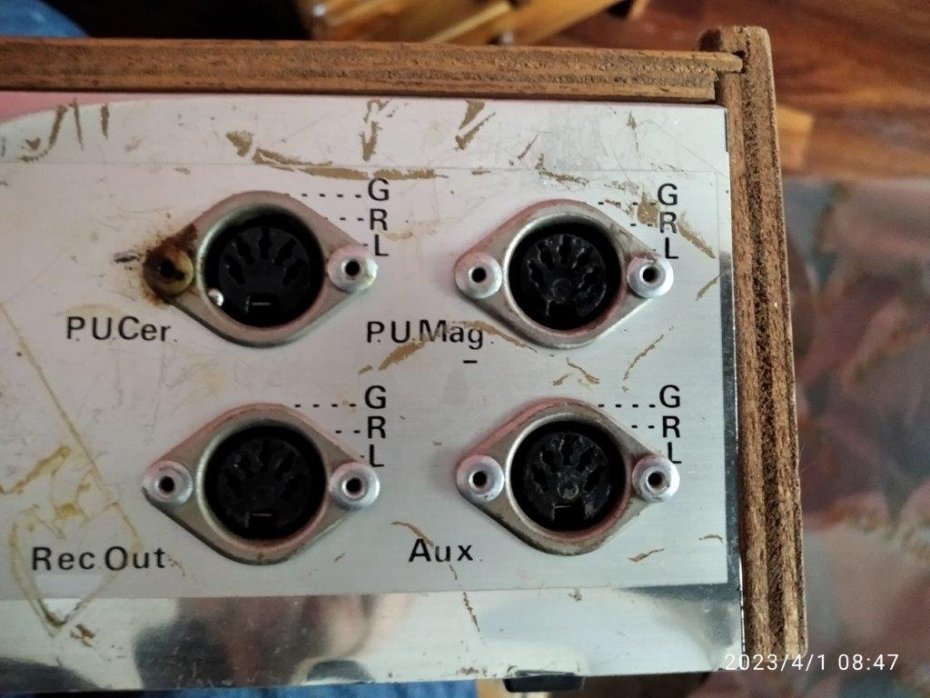

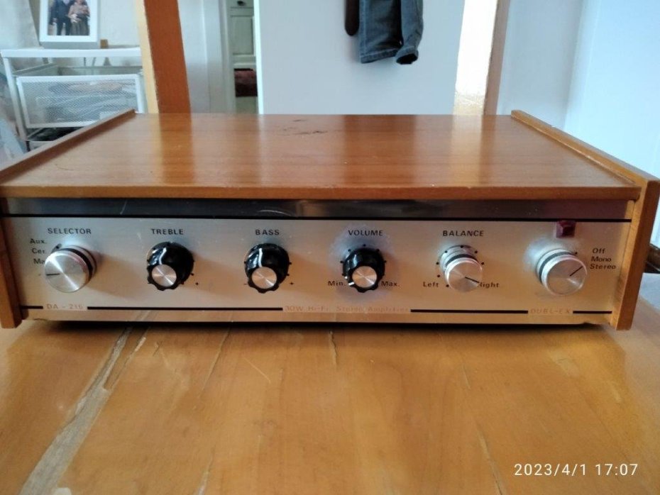

Καλησπέρα και ευχαριστώ πολύ για την ανταπόκριση. Συνέδεσα με φις πενταπολικό στην έξοδο AUX και στο κινητό με Mini jack καρφί.
Δείτε φωτογραφίες μπροστά και πίσω .
Ευχαριστώ πολύ !

Για δες εδώ και τσεκάρισε τις δικές σου συνδέσεις.
WWW.CIRCUITBASICS.COM
This tutorial will show you how to connect a 3.5 mm audio jack from an old pair of headphones to the audio input of...
Σαν πηγή κατά τις δοκιμές, (με τον ενισχυτή σε πολύ χαμηλή ρύθμιση της εξόδου του, μπορείς να ακουμπήσεις στιγμιαία το δάχτυλόσου στον ενεργό αγωγό του αριστερού ή δεξιού καναλιού.
Ο ενισχυτής θα βγάλει το βόμβο των 50Hz.
Πρόσεχε τους προσανατολισμούς των βυσμάτων και των υποδοχών τους.
Καλή διασκέδαση και καλή παραμονή στη παρέα!

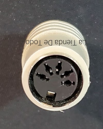

Πάρε αυτόν τον DAC, σύνδεσε στην έξοδό του ένα τέτοιο καλώδιο, στο άλλο άκρο του καλωδίου βρες και σύνδεσε έναν τέτοιο μετατροπέα, και την DIN απόληξη του μετατροπέα σύνδεσέ την στην είσοδο AUX. Έτσι, κάνεις τον ενισχυτή ασύρματο, παίζοντας από το τηλέφωνο μέσω bluetooth.

Καλό θα ήταν να κάνεις και ένα καθάρισμα στα ποτενσιόμετρα με σπρέι ηλεκτρικών επαφών αν χρησιμοποίησες μετατροπέας DIN 5 Pin male σε RCA χωρίς αποτέλεσμα.

Μετά από τόσα χρόνια οι πυκνωτές του χρειάζονται άλλαγμα, πιθανόν μερικοί να έχουν διαρροές. Ένας έλεγχος από τεχνικό δεν θα του έκανε κακό.
Ομορφούλης πάντως  ο ενισχυτής, έχει ωραία παλιομοδίτικη εμφάνιση (vintage το λένε στα χωριά). :hehe:
