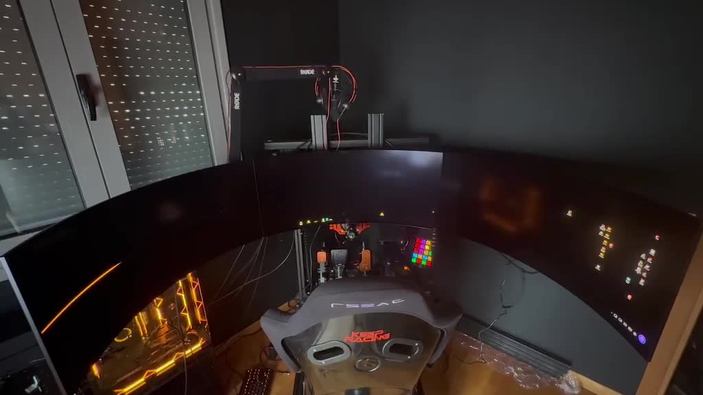

Staxtis Posted June 6 #1 Posted June 6 Καλησπέρα σε όλους. Έχω ένα setup με 3 οθόνες για Sim Racing. Οι οθόνες θα είναι ρυθμισμένες με NVIDIA Surround για την εικόνα και η καθεμία έχει δικά της ενσωματωμένα ηχεία. Απ’ όσο γνωρίζω/υποθέτω, με το NVIDIA Surround ο ήχος λογικά θα παίζει μόνο από τη μία οθόνη. Αυτό που θα ήθελα να δω είναι αν μπορεί να γίνει κάποιο από τα παρακάτω σενάρια: 1. Να παίζουν και οι 3 οθόνες σαν πολυκάναλο σύστημα Δηλαδή: ο ήχος που προορίζεται για δεξιά να παίζει μόνο από τη δεξιά οθόνη, ο ήχος που προορίζεται για αριστερά να παίζει μόνο από την αριστερή οθόνη, και το κέντρο να παίζει stereo ή κάτι αντίστοιχο από την κεντρική οθόνη. 2. Να παίζουν μόνο η αριστερή και η δεξιά οθόνη Όχι ως απλό stereo duplicate, αλλά με διαχωρισμό: αριστερό κανάλι στην αριστερή οθόνη και δεξί κανάλι στη δεξιά οθόνη. 3. Να παίζουν και οι 3 οθόνες stereo Δηλαδή να αναπαράγουν όλες τον ίδιο stereo ήχο. 4. Κάποια άλλη καλύτερη λύση Επειδή έχω περιορισμένες γνώσεις στον ήχο, αν υπάρχει κάποια πιο σωστή ή πιο πρακτική προσέγγιση, ευχαρίστως να την ακούσω. Θα ήθελα να μου πείτε αν κάποιο από τα παραπάνω σενάρια είναι εφικτό και τι θα χρειαστεί να κάνω για να το δοκιμάσω. Από όσο έχω ψάξει, πιθανές λύσεις ίσως περιλαμβάνουν: Virtual Audio Cable / VB-Cable built-in ή external sound card Voicemeeter Potato VB-Audio Matrix ή κάποιον άλλο συνδυασμό software/hardware Οποιαδήποτε πρόταση, είτε software είτε hardware, είναι καλοδεχούμενη. Ο λόγος που προσπαθώ να το κάνω είναι κυρίως για δύο πράγματα: Να μη μείνουν τελείως ανεκμετάλλευτα τα ηχεία των οθονών. Να μην προσθέσω έξτρα ηχεία, καλώδια και όγκο στον ήδη υπάρχοντα χαμό από gear και καλωδιώσεις. Ευχαριστώ εκ των προτέρων!

YDinopoulos Posted June 7 #4 Posted June 7 Μπορεις να παιξεις με το Voicemeter Banana : 1 & 2 --> Ναι γινεται μεσω channel spliting. Εχω διαβασει για αυτο, αλλα δεν το εχω κανει πραξη. 3 --> Ναι ΣΙΓΟΥΡΑ μπορεις να κανεις να παιζουν ΚΑΙ ΟΙ ΤΡΕΙΣ ταυτοχρονα stereo. (Δουλευω λιγο το προγραμμα καπου 3 χρονια για sim κ εγω) 2

Staxtis Posted June 9 Author #10 Posted June 9 15 ώρες πριν, το μέλος YDinopoulos έγραψε: Εγώ θα σου πω πάρε ηχεια. Ναι έχει καλώδια κλπ, αλλα αξίζει 10000%. Οχι άμεσα ,αλλα να εσείς το νου σου για ευκαιρίες...Εγω βρήκα πριν 2 χρόνια Ζ906 στα 120 ευρώ. Για voicemeeter έχει φοβερά howto στο youtube. έστησα το δικό μου έτσι (2 κάρτες ηχου λογω bass shaker , και ακουστικά ξεχωριστά) Δεν ειναι οτι δεν το κάνω για οικονομικούς λόγους αλλα για τα εξτρα καλώδια,βαρος,ογκο που θα εχουν τα ηχεία. Το έκανα πάντως με Voicemeeter(και με το banana και με το matrix το matrix ειναι αρκετα πιο ευκολο). Παιζουν RL η αριστερη οθονη RL η δεξιά οθόνη και στέρεο η κεντρική. Χθές δοκίμασα ξανα τα ηχεια της μιας(γιατι οι αλλες 2 δεν εχουν ερθει απο το DOA) και ηταν more than enough. Παιζω συνήθως 9 με 1 το βράδυ, εχω μωρό στο σπίτι επομένως τα ηχεία δεν θα παίζουν ποτέ

Staxtis Posted June 25 Author #15 Posted June 25 (edited) Feedback time. Ήρθαν οι οθόνες. Τις έβαλα, τις ρύθμισα κλπ., και χθες αργά το βράδυ ρύθμισα και το matrix με τις οθόνες πλέον, γιατί πριν υπήρχε απλά η λύση χωρίς να την έχω εφαρμόσει. Η ποιότητα και το surround effect που έχω πραγματικά δεν μπορούσα να τα πιστέψω. Ουσιαστικά, η δεξιά οθόνη είναι RR, η αριστερή είναι RL και η κεντρική είναι stereo. Τα ρύθμισα σαν quadro. Τον ήχο, από ένταση, τον δοκίμασα χθες στο 25% και για βράδυ ήταν TOO MUCH. Στο 100% τα έβαλα για λίγο και μου πήραν τα αυτιά. Να πω ότι είμαι μέσα σε ένα δωμάτιο 3,5 x 3,5, που είναι το gaming room, και οι οθόνες, επειδή είμαι αρκετά κοντά, περίπου 620 mm, πηγαίνουν και πίσω από το κεφάλι μου. Επίσης, επειδή είναι κυρτές οι οθόνες και είμαι αρκετά μπροστά, ουσιαστικά τα ηχεία έχουν όντως πολύ καλό positioning. ΤΡΟΜΕΡΟ surround και ΠΟΛΥ καλή ποιότητα. Τουλάχιστον για τον ήχο που βγάζει το iRacing. Δεν μιλάω για μουσική ή ταινία. Σκέφτηκα να το κάνω πιο πολύ για τον χαβαλέ, αλλά τελικά δουλεύει σοκαριστικά καλά. Τόσο καλά που, ακόμα κι αν έπαιζα 80% ηχεία και 20% ακουστικά, νομίζω δεν θα έβαζα άλλα ηχεία. Μακάρι να μπορούσα να σας «δείξω» κάπως πώς ακούγεται και την όλη εμπειρία, γιατί είμαι σίγουρος ότι θα νομίζετε πως είναι μια μαλ… και μισή, και ότι είτε δεν έχω «καλά αυτιά», είτε υπερβάλλω, είτε 1+1=4 αλλα αν καποιος κανει αντιστοιχο setup (τουλάχιστον με αυτες τις οθόνες) του προτείνω να το δοκιμάσει.:D Να ειστε καλά. Ενα link απο την κατάσταση του τωρα... Ερχονται αλλαγες γιατι εβγαλα τις απο πάνω οθόνες για να βάλω canopy Watch 666817b0-32bc-4f52-b457-b3e5ec0d3a86 | Streamable STREAMABLE.COM Watch "666817b0-32bc-4f52-b457-b3e5ec0d3a86" on Streamable. Edited June 25 by Staxtis 4 1
