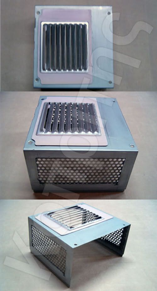

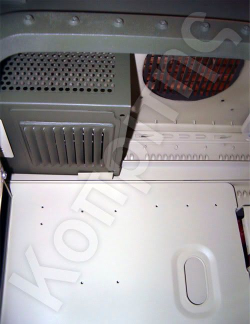

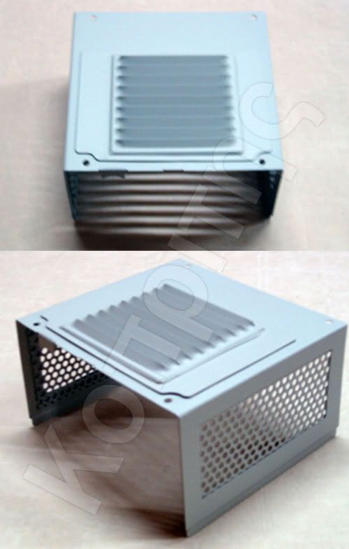

Tα σχέδια μετατροπής του τροφοδοτικού βασίστηκαν στο ήδη υπάρχον Antec tc550
Βρήκα ένα καπάκι από ένα παλιό τροφοδοτικό και αφού σιγουρεύτηκα ότι ταιριάζει πάνω στο Antec, ανοιξα την 90αρα τρύπα για το fan και τις βίδες του
Και με λίγο φύλλο πλαστικού και μια γρίλια εξαερισμού έφτιαξα την κάτω μεριά του
Στα πλαϊνά απλά ανοιξα δυο παραλληλόγραμμες τρύπες και κόλλησα εσωτερικά
Διάτρητο φύλλο λαμαρίνας με εποξικη κόλλα μετάλλων.
(η μεγάλη ιστορία με το psu είναι ουσιαστικά το επαναsleevάρισμα που θα πρέπει να του κάνω όταν το ξηλώσω από το Chieftec)
Και λίγο μετά
με το αστάρι του που έδεσε οπτικά τα διάφορα υλικά

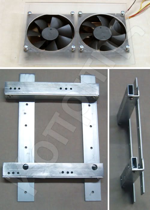

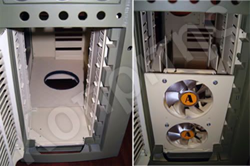

Το συγκεκριμένο κομμάτι με παίδεψε αρκετά κι ας μην του φαίνεται
η ακρίβεια στις διαστάσεις ήταν ο καθοριστικός παράγοντας
μιας και θα έπρεπε το σύνολο του φάρδους των σκληρών και των δυο brackets να εφάπτεται τέλεια με το rack των 5.25 για να μην υπάρχουν κενά και κραδασμοί.
Μετά από πολλούς ,ευτυχώς ψηφιακούς, συνδυασμούς, διαφόρων υλικών και διαστάσεων, κατέληξα σε αυτό το σάντουιτς ράβδων αλουμινίου που φαίνεται στις φωτογραφίες.
Οι διαστάσεις ήταν ήδη στριμωγμένες και έτσι αναγκάστηκα να αφήσω μόλις ένα πόντο κενό μεταξύ των σκληρών (ενδέχεται να χρειαστούν δηλαδή και κάποια ψήκτρα σε συνδυασμό με τα ανεμιστηράκια που θα τα ψύχουν)

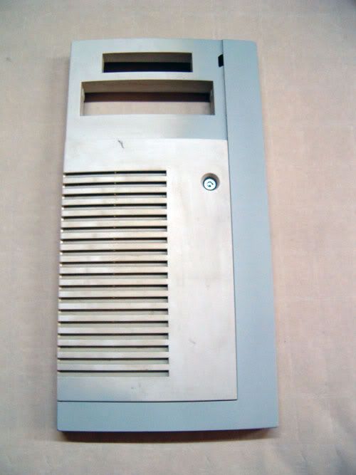

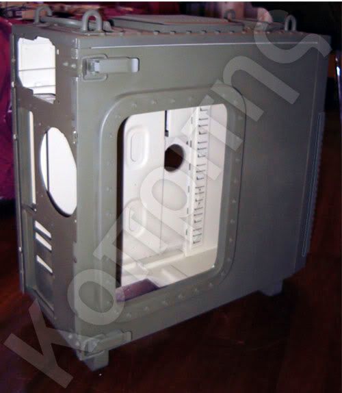

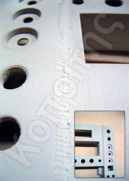

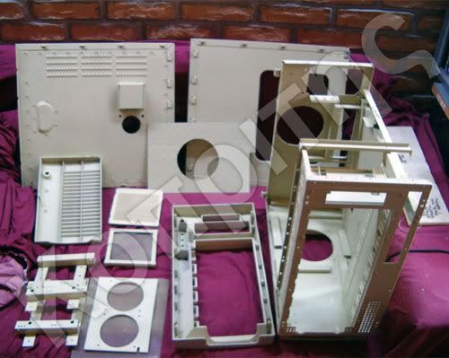

Τα πλαστικά τμήματα του κουτιού ευτυχώς ήταν λίγα (η πρόσοψη και το πορτάκι του)
Οι μετατροπές επίσης λίγες και αφορούν κυρίως το γέμισμα του μεγάλου κενού δίπλα στο πορτάκι και την δημιουργία των υποδοχών για τα leds και τους διακόπτες
στον πίνακα ελέγχου.
Η μέθοδος κλασσική: plexiglass, εποξικη κόλλα και μπόλικος σιδηροστοκος
για τις μετατροπές και κατόπιν περάσματα με filler και ενδιάμεσο τρίψιμο για το δέσιμο των διαφόρων υλικών και την προετοιμασία τους για το επόμενο στάδιο

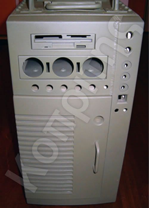

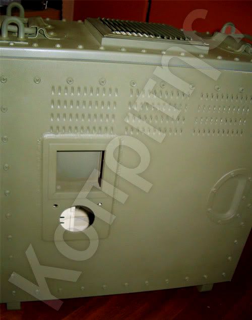

και κάπως έτσι φτάνουμε επιτέλους στην διαδικασία του βαψίματος.
Ξεκίνησα από μέσα με ένα ανοιχτό μπεζ -πράσινο (απροσδιορίστου ακριβής ονομασίας)
το οποίο απλά μου καθόταν καλά στο μάτι και ήταν σύμφωνο με την απόχρωση του standard interior green που είχα δει ότι χρησιμοποιείται στα εσωτερικά της εποχής.
Όλα τα τμήματα ,αφού πρώτα τρίφτηκαν και ασταρώθηκαν, βάφτηκαν με το παραπάνω χρώμα αυτοκινήτου.
Link to comment

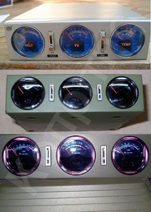

Στο νεκρό χρόνο στεγνώματος ασχολήθηκα λίγο με το musketeer της Coolermaster, στο οποίο άλλαξα το φόντο των δεικτών του με ένα δικό μου τυπωμένο σε απλή ζελατίνα.
Έβαψα και τα χρωμιωμενα δαχτυλίδια του μαύρο ματ
και με την ευκαιρία έκανα και μια δοκιμή να δω πως δείχνει το πράσινο που είχα αγοράσει για το βάψιμο του εξωτερικού

Share on other sites
Το πρασινακι αυτό λοιπόν μου άρεσε
και χωρίς να το πολυσκεφτώ πλάκωσα το κουτάκι
και του Έβαψα όλα τα τμήματα εξωτερικά
(αφού πρώτα είχαν μασκαριστει κατάλληλα)
Έλα όμως που μόλις στέγνωσε το χρώμα,
σκούρυνε πολύ περισσότερο απ όσο περίμενα
και θύμιζε τα κυπαρισσί κάγκελα του Αβραμόπουλου
Ξανά λοιπόν επίσκεψη την επόμενη μέρα στο χρωματοπωλείο
αλλά 25 για ένα μισοκιλο χρώμα, καταλύτες κτλ
και πάμε πάλι για βάψιμο.
ευτυχώς αυτή τη φορά δεν έπεσα έξω και το χρωματακι έκατσε καλά
είχα πάρει και το κολλάει της υπόθεσης και σε μια ωριτσα το ξαναέβαψα
(τυχόν αποκλίσεις στους τόνους των χρωμάτων που απεικονίζονται στις φωτογραφίες οφείλονται αποκλειστικά σε διαφορετικές ρυθμίσεις της γριάς HP735
και δεν είναι πραγματικά διαφορετικό χρώμα)

κοπριτηηηηη!!! Αυτο με το musketeer πως το εκανες?? εννοω την ζελατινα. την εκτυπωσες? το εχω και εγω και τωρα που πηρα το gatewatch, το ριχνω και κανα μοντ,κλαιν μαιν. για πες πως το εκανες. την δευτερη φορα το χρωμα βγηκε μαματο. την πρωτη σαν ντουβαρι νοσοκομειου ηταν!
απλη ζελατινα connect ειναι για inkjet printers...
απλα βγαλε πρωτα τα original, σκαναρε τα να παρεις τις ακριβεις διαστασεις
και φτιαξε τα δικα σου κατα βουληση....
οσο για το χρωμα...το ειπα και παραπανω, ειναι το ιδιο σε ολες τις φωτο...
η HP αναλογα με τα φλας και τις λαμπες φθοριου τα δειχνει αλλιως....
γιαυτο και τις επομενες θα τις τραβηξω με φυσικο φως στο μπαλκονι :cool:

Αρχική απάντηση από oktech [Σήμερα, στις 01:43]
Ψάξε να βρείς εικόνες από όργανα αεροσκαφών της εποχής, νομίζω θα σου δώσουν καλύτερο αποτέλεσμα.. επίσης τα χρώματα δεν πάνε στα πάνελ.. θα ήταν πιο πιστικά άν ήταν άσπρο φόντο μάυρες γραμμούλες και τπτ άλλο...
Δεν διάβασα πιό κάτω αλλά άν μπορείς, αντί για LED βρες λαμπτήρες πυράκτωσης.. ξέρω ξέρω, πάει μακριά η βαλίτσα αλλά στον WWII δεν είχαν οι κακομήρηδες LED!!!
Ελπίζω να σου έδωσα θετικές ιδέες και το τελικό αποτέλεσμα να είναι το καλύτερο..
ναι βρε oktech...
ειπαμε να γινει πειστικο αλλα μεχρι ενα σημειο...
εννοειται οτι δεν ειχαν leds...
οπως ομως δεν ειχαν και αλλα πολλα πραγματα απο τα περιεχομενα του κουτιου...
καπου συμβιβαζεσαι και διαλεγεις τι μετραει και τι οχι...
οσο για τα οργανακια...
εχω φτιαξει καμια δεκαρια παραλλαγες για τα φοντα...
αλλα το προβλημα μου ειναι το εξης
1ον) οτι με ολους του δυνατους φωτισμους που παρεχει το πανελ( 7 χρωματα)
ακομα και με τον υποτιθεμενο ασπρο που βγαινει μαλλον ροζ στην πραξη,
μου χρωματιζει το φοντο και το κανει να φαινεται συγχρονο και ψευτικο
και
2ον) οτι θα ηθελα να κρατησω την λειτουργεια της ενδειξης αληθινη...
δλδ να δειχνει αυτο που γραφει και οχι πχ υψομετρο ή πιεση λαδιου
(στην πραγματικοτητα δειχνει sound levels και χρηση του σκληρου δισκου)
οχι πως ειναι κατι το ιδιαιτερα σημαντικο απλα το προτιμω να ειναι και λειτουργικο
α!σε ευχαριστω και για την ιδεα που εδωσες στο αλλο thread:flower:
αλλα δυστυχως την εχουν κανει κιαυτη αρκετες φορες...
(still interesting though)
edit:
αυτο που εχει ενδιαφερον παντως
ειναι ισως να μπει μαυρο φοντο με απλες ασπρες γραμμες
αν οντως τα εγχρωμα γραφικα μεσα στα gauges ειναι too much:...:

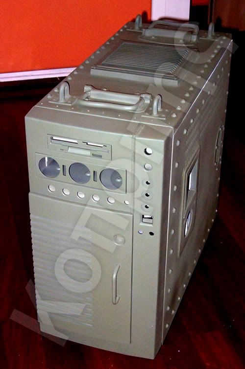

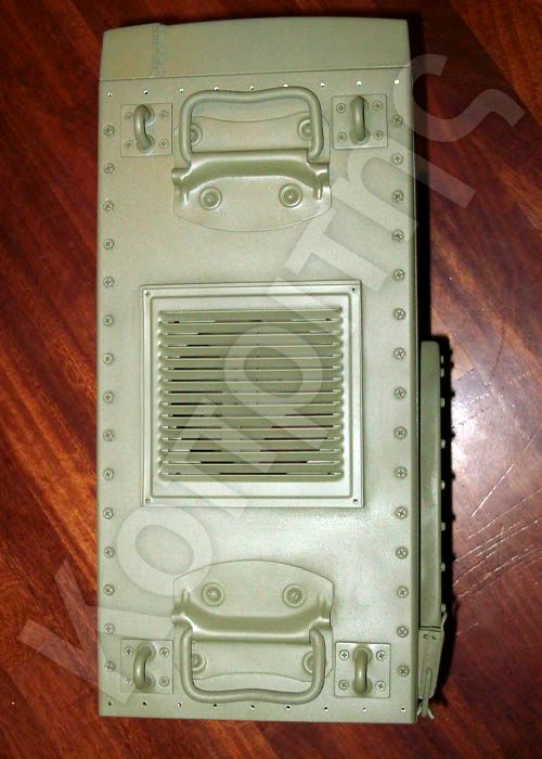

Έδεσα πρόχειρα για λίγο το κουτί για να πάρω μια ποιο ολοκληρωμένη άποψη του συνόλου και τράβηξα μερικές φωτογραφίες
Ο συνδυασμός των δυο χρωμάτων κάνει αρκετά έντονη αντίθεση
και νομίζω ότι αναδεικνύει τις προσθήκες που έχουν γίνει στα επιμέρους τμήματα.

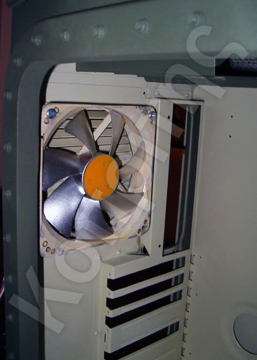

Στην πρώτη φωτο φαίνεται το κομμάτι συγκράτησης των ανεμιστήρων εισαγωγής
του custom hdd rack
Εδώ βλέπουμε το κάλυμμα του τροφοδοτικού
(τα εντόσθια του ακόμα ,προς το παρόν, τροφοδοτούν το σύστημα της υπογραφής)
Και τέλος μια πρώτη απόπειρα για βάψιμο των ανεμιστήρων
μιας και κατέληξα ότι ούτε οι κλασσικοί μαύροι αλλά ούτε οι διάφανοι ανεμιστήρες ταίριαζαν με το ύφος του κουτιού.
Σημ:
έχει ήδη βαφτεί και δεύτερη version των ανεμιστήρων,
με γράμματα stencil και πιο έντονo weathering
(θα ακολουθήσουν pics συντόμως)
