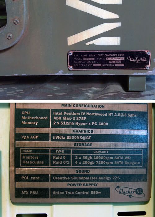

Και δυο μικρες προσθηκες που εγιναν στα διαλειματα
και ξεχασα να τις ποσταρω πριν
Τα data plates βαφτηκαν και βρηκαν την θεση τους
Τελικα απλα τα περασα με μαυρο στο εσωτερικο τους και ετριψα τον χαλκο
ώστε να πφαινονται πραγματικα παλια
(τους εριξα βεβαια και ένα βερνικακι στο τελειωμα για να μην πρασινισουν και πολύ γρηγορα )

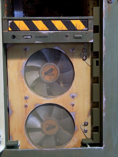

Εβαψα και δοκιμαστικα το toshibaκι «στα χρωματα του πολεμου»
να δω πως δενει με το υπολοιπο εσωτερικο της προσοψης.
και μαλλον κατοχυρωθηκε.οποτε συντομα θα παρει σειρα και το Nec

Μπράβο ρε θηρίο αλλά έχω ένα σχόλιο...
Ωραία όλα αυτά αλλά μήπως το παράκανες αρκετά με τα "χτυπήματα"; Επίσης μη βάζεις παντού αλλά μόνο σε σημεία που μπορεί να προκληθεί φυσιολογική κρούση... Π.χ. στο toshiba δε χρειαζόντουσαν, ή τέσπα δεν ήθελε τόσα πολλά ;) Αυτό άμα διορθώσεις πιστεύω είσαι τέλειος. Μέχρι τότε σε βαθμολογώ με 99/100! :D
Link to comment
Share on other sites
Αρχική απάντηση από Makis Hourdakis [Σήμερα, στις 09:15]
Mακη εαν αναφερεσαι στο toshiba και στo fan plate του rack των σκληρων
δεν εχεις αδικο...
το παρακανα οντως...
παρασυρθηκα:o γιατι το αντιμετωπισα σαν αυτονομο προσθαφαιρουμενο αντικειμενο
και οχι σαν αναποσπαστο τμημα του κουτιου...
αλλα δεν με ενοχλει ιδιαιτερα μιας και κλεινει το πορτακι και δεν φαινονται και πολυ συχνα τα συγκεκριμενα κομματια...
οσο αφορα τις υπολοιπες φθορες, εχουν γινει αποκλειστικα και μονο
με βαση τη λογικη που ανεφερες και εσυ,
οτι το χρωμα δλδ ξεφτιζει στις γωνιες και τις ακμες καθως και στα σημεια που μπορει
λογω κινησης να χτυπηθουν (πχ χειρολαβες, πορτακια, μανταλα ασφαλισης κτλ...)
σ'ευχαριστω παντως για τις παρατηρησεις και τα καλα σου λογια....

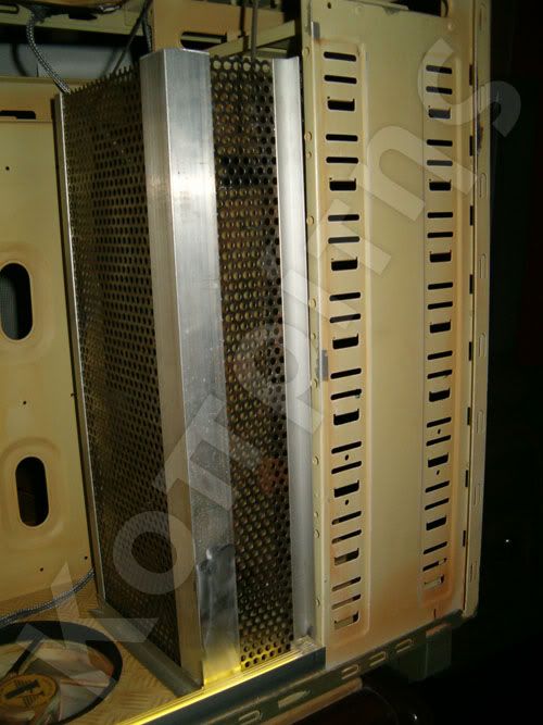

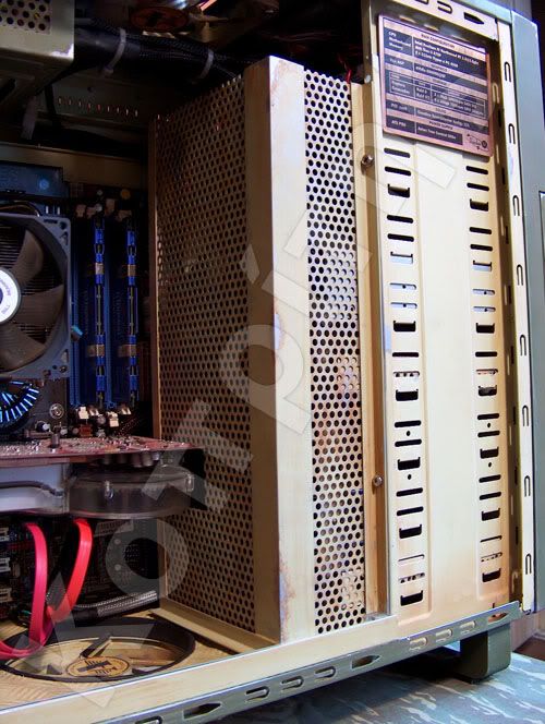

Κάνοντας μερικές δοκιμές με τους σκληρούς στην θέση τους διαπίστωσα ότι δεν υπήρχε περίπτωση να μπορέσω να κρύψω τα 6 sata καλώδια αλλά και τις τροφοδοσίες τους.
έφτιαξα μια ενιαία γραμμή τροφοδοσίας με sata molex για τους 4 seagate
και αλλά μια για τους raptors,
sleevαρα τα 4 sata του pci raid controller αλλά μάταια
τα αναθεματισμένα απλά ήταν πολύ σκληρά για να καμπυλώσουν όπως θα ήθελα.
Έτσι προκειμένου να μην τρελαθώ και τα κόψω όλα και μείνω με κάνα 20αρη ide..,
αποφάσισα να τα καλύψω με μια καλύπτρα από γωνία αλουμινίου και διάτρητη λαμαρίνα ώστε να μην έχω τραγικές επιπτώσεις στο airflow
(ευτυχώς δλδ που υπάρχει και ο κάτω δωδεκαρης αλλιως κακά τα ψέματα,
ο αέρας που δροσίζει τους έξι σκληρούς μόνο δροσερός δεν παραμένει όταν
περνά στα ενδότερα του κουτιού)
Η καλύπτρα βρήκε τη θέση της οριακά, πίσω από το 5,25 rack
Και δέχτηκε την απαραίτητη ταλαιπωρία για να δέσει με το υπόλοιπο εσωτερικό

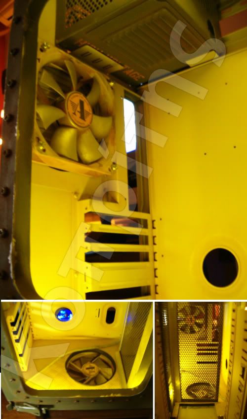

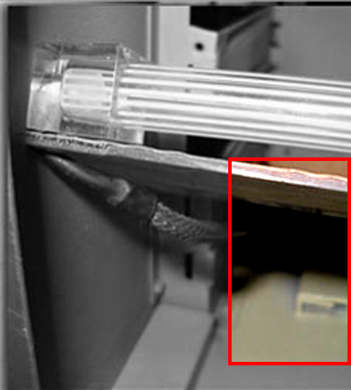

Στη συνέχεια και με την ευκαιρία των πολύ χαμηλών τιμών του πλαισίου στις cold cathode lights, πήρα ένα διπλό σετακι από κάθε χρώμα για να δοκιμάσω τι θα ταίριαζε καλύτερα στο εσωτερικό.
UV & Μπλε αποκλείστηκαν λόγω του πολύ hi-tech χαρακτήρα που έδιναν
το κόκκινο μου άρεσε αλλά ήταν σχετικά σκοτεινό
σε σχέση με το κίτρινο το οποίο και αποφάσισα να χρησιμοποιήσω..
έδενε με το χαρακτήρα και τα χρώματα του κουτιού και
ο μόνος λόγος που μπορεί να το αντικαθιστούσα είναι εάν έβρισκα πραγματικά φωτεινά λευκά cathode lights
Kαι μιας και έπιασα ξανά τις καλωδιώσεις τα κολλητήρια και τα καλάι,

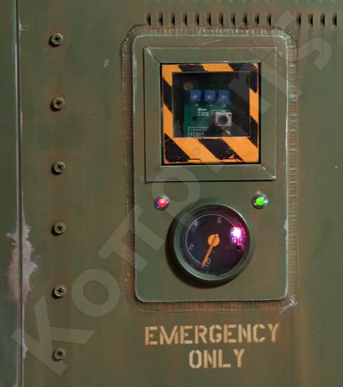

ειπα να ολοκληρώσω και το καημένο το πλαϊνό πάνελ «εκτάκτου ανάγκης»
Που είχα παραμελήσει τόσο καιρό.
Του έβαλα λοιπόν τα δυο ledaκια και το ρυθμιστικό τάσης του Antec tc550 στην μικρή θυρίδα, για να βρει κι αυτό μια θέση όπως του άξιζε
και με αυτον τον τρόπο ολοκληρώθηκε ακόμα ένα πλαϊνό του κουτιού
