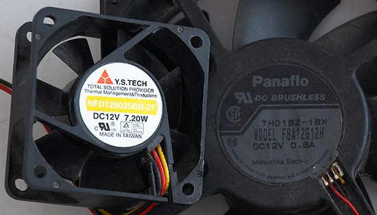

για τους YStech εχω ακουσει καλα λογια και τους Panaflo........
panaflo στο hac είδα 1 άσχετο με αυτά που θέλω. (από το skroutz)

οι ys-tec ειναι και αυτει με 38μμ προφιλ

YS-TECH FD1225 120mm Fan - 4 Pin (FG-003-YS)
- Speed - 2600RPM
- Output - 105CFM
- Decibels - 45dBA
- Dimensions - 120x120x25
Ystech εχει εδω αλλα βλεπω μονο τον μεγαλο ...παρε κανα τηλ μπας και εχουν και αυτον που σου ειπα με το μικροτερο προφιλ...

Φανταζομαι τον ystech που σου ειπα δεν το εχει η checkmate (στις ιδιες διαστασεις ριχνει στον thermal 30+cfm)
ένας ystech που είδα ήταν 38άρης πάντως.
