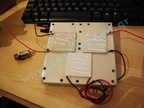

Φτιάξαμε λοιπόν ενα σύστημα ψύξης που θα χρησιμοποεί 4 T.E.C 2 ειδικά σχεδιασμένα μπλόκ , και δυο ξεχωριστά κυκλώματα ψύξης
Ενα για να ψύχει τον επεξεργαστή (σε συνεργασία με το υπάρχον μπλόκ) και ένα για να ψύχει τα 4 T.E.C
Η συνδεσμολογία έχει ως εξής :
1) Στο κύκλωμα του επεξεργαστή εχουμε : T.E.C μπλόκ -αντλια -μπλόκ επεξεργαστή.
2)Στο δεύτερο κύκλωμα έχουμε : T.E.C μπλόκ -αντλια -τανκ-ψυγείο.
Μέχρι τώρα βλέπουμε οτι κάποιος που έχει ήδη υδρόψυξη μπορεί σχετικά έυκολα να το εφαρμόσει .

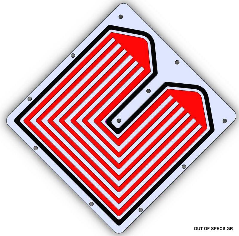

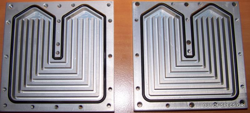

Σχεδιασμός
[ATTACH]5840[/ATTACH]

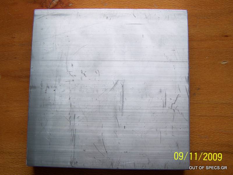

Για το πρώτότυπο επιλέχτηκε αλουμίνιο αεροπορικού τύπου.Είναι σχετικά εύκολο στην κατεργασία και έχει γενικά καλές μηχανικές ιδιότητες

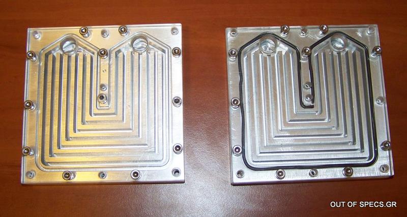

[ATTACH]5841[/ATTACH]

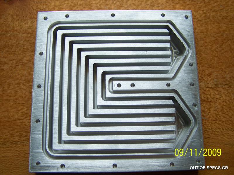

Το πρωτότυπο έτοιμο .

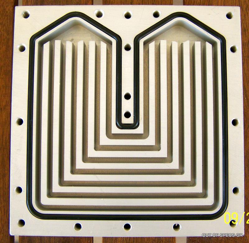

[ATTACH]5842[/ATTACH]

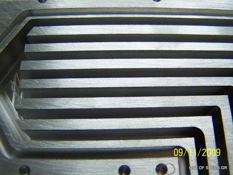

Λεπτομέρεια του καναλιού
[ATTACH]5843[/ATTACH]

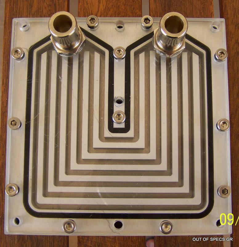

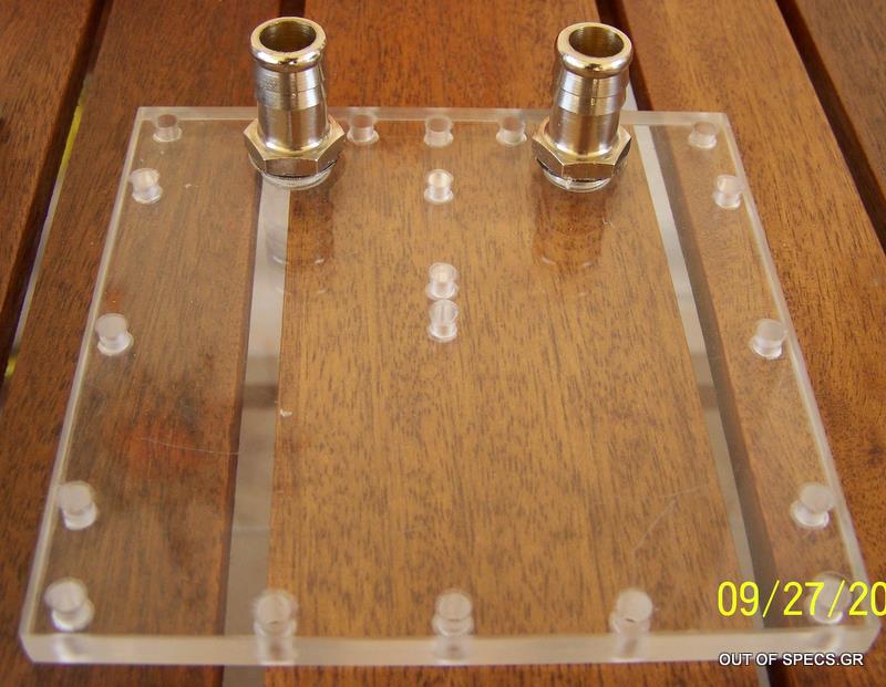

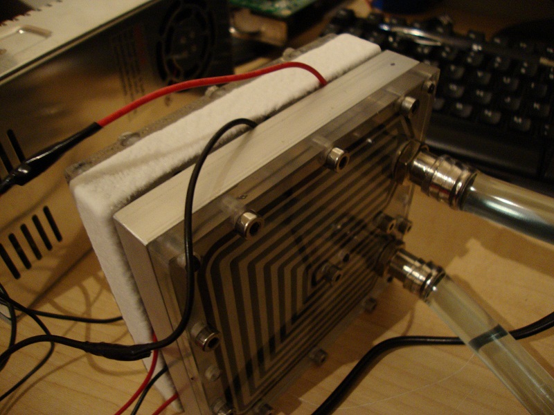

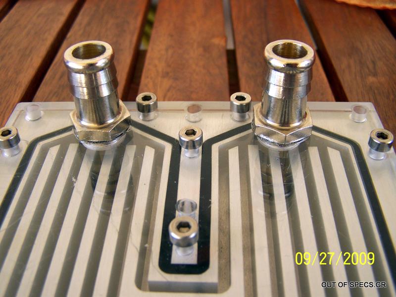

Το κάλυμα απο πλέξυ .Αν τα αποτελέσματα είναι ενθαρυντικά θα κατασκευαστέι απο μαύρο acetal
[ATTACH]5845[/ATTACH]

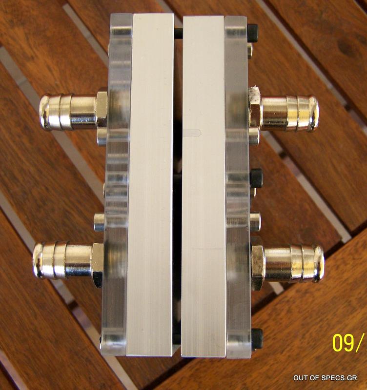

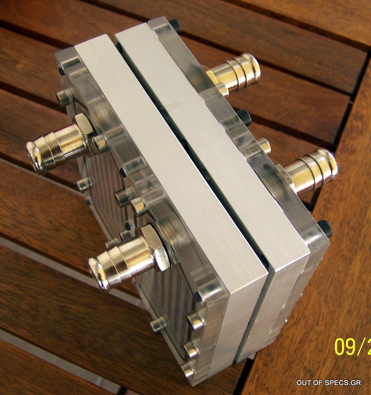

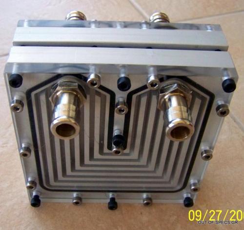

Τα δυό μπλόκ μαζί .Στο δεξί μπλόκ θα παρατηρήσετε οτι στις γωνίες δεν υπάρχουν σπειρώματα αλλά μόνο τρύπες .Απο εκει περνάνε οι βίδες που σφίγουν τα μπλόκ για να δημιουργηθεί το " σάντουιτς Tec block- 4 Χ tec - tec block
[ATTACH]5847[/ATTACH]

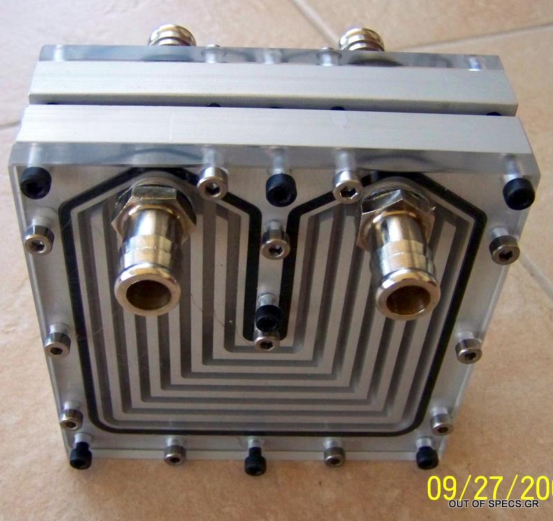

To μπλόκ στην τελική του μορφή
[ATTACH]5848[/ATTACH]
Εισαγωγή- εξαγωγή τα κλασικά ρακόρ G1/4-1/2
[ATTACH]5849[/ATTACH]Σχεδιασμός

Να προσθέσω επίσης την διαστάσεις των μπλόκ
120 Χ 120 Χ 15 με 3mm πάχος καναλιού 3mm fins και 10mm βάθος

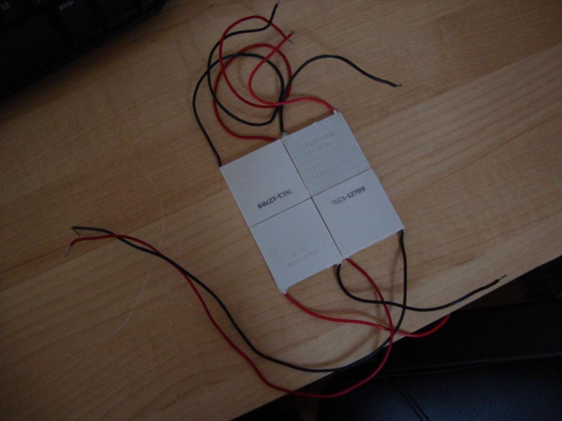

Να και τα πελτιερακια. Στα 12v που δοκιμασα σημερα το καθενα καταναλωνει 88-90w.
Aναμονη μεχρι να ερθουν τα τεκομπλοκ.

Για αρχη θα δοκιμασω με 3 peltier λογω του οτι το ενα απο τα 4 ειναι πιο χοντρο οποτε αν το βαλω και αυτο δεν κανουν επαφη ολα.
Ας ξεκινησουμε με ~300w και βλεπουμε.

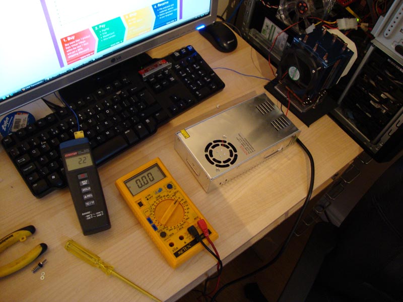

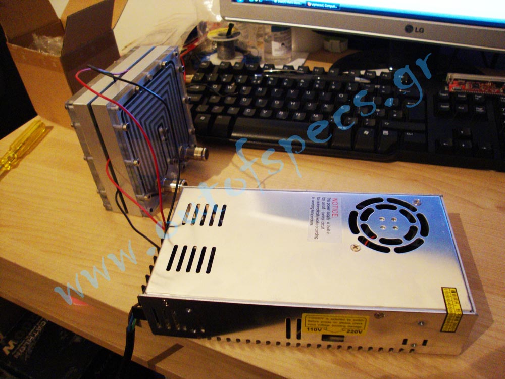

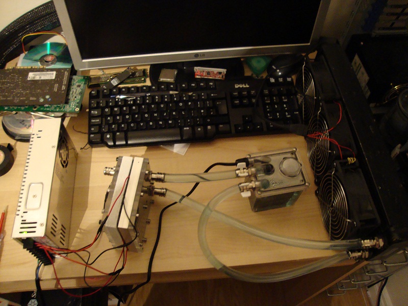

Εφτασε και η πρωτη αντλια!
Τα εβαλα πανω για μια πρωτη δοκιμη να δω πως παιζει.
Εχω την εντυπωση πως δεν θα χρειαστει να βαλω και τα 4 peltier.
Βεβαια θα δειξουν οι δοκιμες σε φορτιο.
Ενδεικτικα με 3 πελτιερ στα 9.5v ειδα μεχρι -15 χωρις καλη επαφη του αισθητηριου. 3 ανεμιστηρες στα 7v και ψυγειο thermochill 3πλο.
Εχει πολλα περιθωρια βελτιωσης ακομα. Χρειαζετε μονωση,τα tec και το psu μπορουν να παιξουν μεχρι 15v, να αλλαχθουν οι βιδες σε πλαστικες κλπ.
Μιχαλη το μπλοκ παιζει αψογα :respect: Το πιανω και ειναι χλιαρη η ζεστη πλευρα. Μεχρι 480w που δοκιμασα η θερμοκρασια νερου δεν ξεπερασε τους +27 μεσα στο τανκ της αντλιας.
Posted

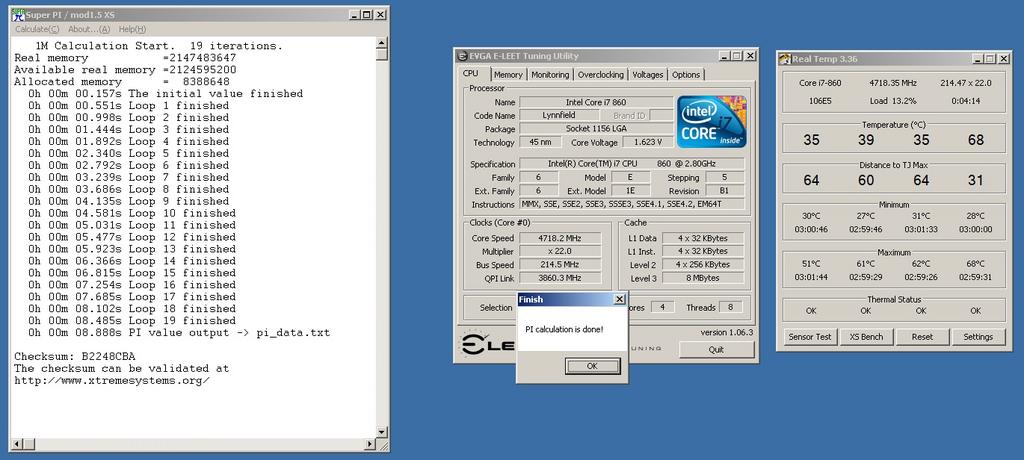

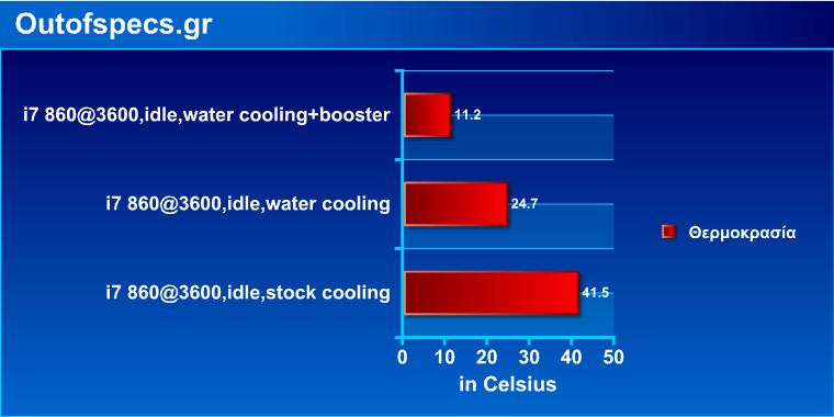

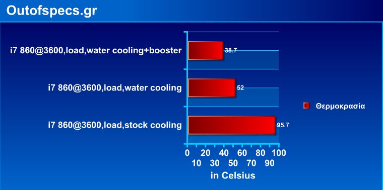

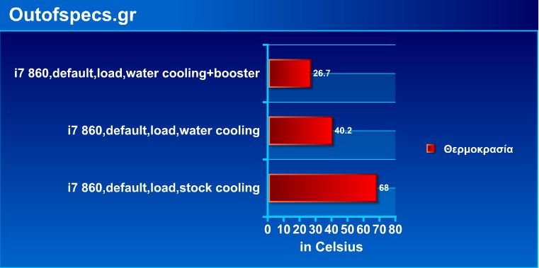

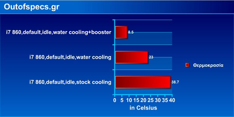

Ακομη ενα update με συγκεντρωμενα πλεον τα πρωτα αποτελεσματα.
Τα κομματια της υδροψυξης ειναι:
Thermochill ψυγειο τριπλο
3χ12αρηδες@7v
Alphacool Pump 600lt/h
Nexxos Alphacool block.
