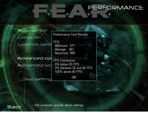

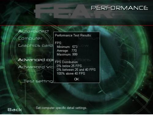

.........για να μη δείξω τώρα FEAR bench 640 x 480 με το μικρότερο fps του να είναι όσο το μεγαλύτερο του Troop....... :D
3650MHz....... :)
EDIT: Αυτό είναι με ΜΙΑ κάρτα........... :)

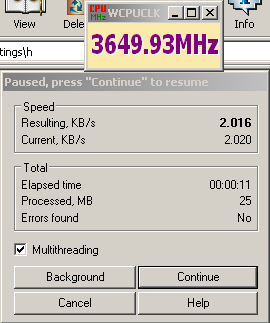

π.χ.... Βγάλε μου αυτό το WinRar bench (3.6 beta) σε όποια συχνότητα CPU και μνημών θέλεις......Για να δείς διαφορά από μνήμες σε μνήμες και πως ανταποκρίνονται στα παιχνίδια και όχι στο Super-Pi 1M που εξήγησα παραπάνω τι συμβαίνει.......... ;)
Xεχε ναι αλλα και παλι δε λες τι ακριβώς γίνεται ? Δηλαδή ποια ειναι η διαφορά απο το σύστημα σου και απο το δικό μου? Ιδια μητρική έχουμε, εσυ εχεις σίγουρα καλύτερα timmings στις μνήμες (ισως και μεγαλύτερο FSB), και οι κάρτες γραφικών ειναι σχεδόν ίδιες. Εγω τα benchakia τα ειχα τρέξει με 9χ410 (1:1 και 3-3-3-10). Εαν βάζεις αυτά που έχω κι εγώ και βγαίνουν τελείως άλλα νούμερα, τι να πώ... Extreme ftw...
Θα δοκιμάσω και το winrar οταν επιστρέψω και θα σου πω.
Απλα να πώ οτι τα benches τα τρέχω στο 24/7 συστημά μου, χωρίς κανενα tweak, χωρίς να κλείσω κανενα πρόγραμμα, ουτε reboot ουτε τιποτα. Δε ξέρω αν παίζει ρόλο, απλά το λέω.

.........για να μη δείξω τώρα Far Cry 640 x 480 με το μικρότερο fps του να είναι όσο το μεγαλύτερο του Troop....... :D
3650MHz....... :)
Δεν έχω τρέξει FarCry benches , οπότε με άλλον με μπερδέυεις ;)
Ναι βρε ............Fear ήθελα να πώ...........Απλά εκείνη την ώρα έκανα εγκατάσταση στο Far Cry........ :D
.......κι εγώ με x 9 multi είμαι.......Cas 3 - 2 - 2 - 1 - 15.6uS - 23 - 5 - 8 - 8 - 6 - 4 - 4.......... :)
Αν έχεις πολύ φορτωμένο σύστημα, για τρέξτο μία και real time......... ;)
