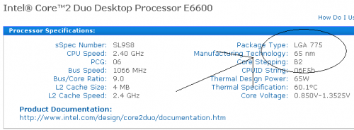

65nm ειχε βγαλει και πριν του conroe...
πχ1 ...πχ2
Mε παρομοιους benchare o unseen αν θυμαμαι καλα στα 5-6γιγα (διπλος-μονος πυρηνας)
