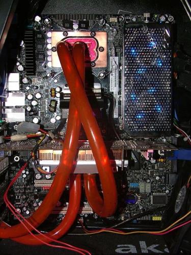

Τελικά την πήρα την ψύκτρα της OCZ.
Είναι σωστή, όμορφη και δεν κάνει θόρυβο. :T:
Μόνο που πλησιάζει πολύ επικίνδυνα στην κάρτα γραφικών.
Οριακά θα έλεγα.
Ευτυχώς υπήρχε στο σετ και βίδα με κεφάλι χαμηλού προφίλ.
Βίδωσα αυτή πρώτα, έβαλα την κατασκευή στη θέση της και μετά βίδωσα την πάνω βίδα με το χέρι.

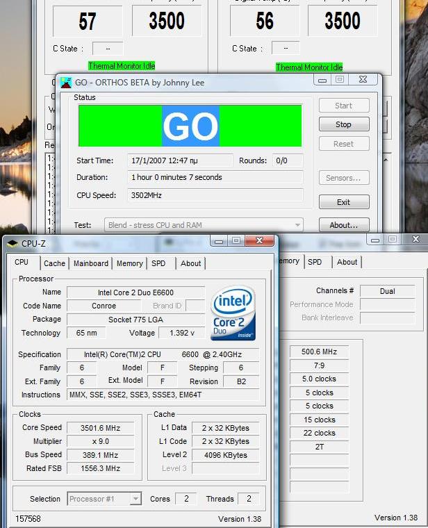

Γενικά τώρα είναι όπως τα λέτε, πιο πολύ ομορφιά αλλά μετά απο 2 μέρες χρήσης μπορώ να πω οτι είναι αρκετά αποδοτικό αφού καταφέρνω να τρέχω τις μνήμες μου OCZ 6400 GOLD XCT 2GB, στα 1000ΜΗz 5-5-5-15 χωρίς πρόβλημα και το κυριότερο αυτές να είναι παγωμένες.
Και τελικά κατάφερα αυτό.
1000ΜΗz με 5-5-5-15.
Νομίζω οτι αρκεί για να πώ οτι είναι ψιλοσταθερό εκει;Τι λέτε;

Ρεύμα 2.175ν χωρίς όμως να δω αν παίζουν και σε λιγότερο.
Βασικά δεν είχα ψάξει πολύ σοβαρα χωρίς το OCZ XTC, αλλά τώρα με αυτό πάνω κατάφερα
1000ΜΗz με 5-5-5-15.Κάπου στα 1040ΜΗz σταματάνε.

Βεβαια εχω προβλημα με την καρτα γραφικων..Την πιεζει λιγο και δεν ξερω αν ειναι φυσιολογικο..Λοιπον , μπορει οι μνημες μου να μην ειναι παγωμενες αλλα μπορω να πω οτι παλιοτερα (χωρις fan ) 500mhz δεν επιανα ( ποσο μαλλον να τρεξω και ποσες ωρες memtest ) ε,μετα απο ψαξιμο στο ιντερνετ και με το cooler καταφερα και ετρεξα 5 ωρες memtest στα 505mhz με 2,2V 5-5-5-15
καμια πατεντα με την καρτα γινεται;
lol....εννοειται...Δεν εχω και καμερα να σας τραβηξω καμια φωτο...Αν εβαζα την μεγαλη , περναει την ευθεια του slot pci κατα μισο ποντο..
Με την λεπτη ειναι σχεδον στην ιδια ευθεια απλως απο πισω η καρτα εχει βιδες για την ψυκτρα και βρισκει εκει....και αναγκαζει να την σπρωχνει λιγακι.
