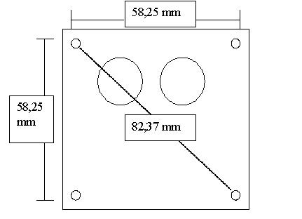

Expert Μάρτιος 16, 2007 #41 Κοινοποίηση Μάρτιος 16, 2007 εκεί που είναι τώρα....πολλά θές Το Σ/Κ..θα επανέλθω θέλω να πιστεύω και μα benches Αρχική απάντηση από Mainframe Παίδες γνωρίζει κανείς την απόσταση στις τρύπες στο PCB της 8800 όπως είναι στην παρακάτω φωτο? Το ψάχνω τώρα για block The mounting hole dimension is 58.25mm from center fo hole to center of hole, and a square around the core. You will need 2mm to 2.5mm screws to pass through the mounting holes. Link to comment Share on other sites More sharing options...

obijuan1983 Μάρτιος 16, 2007 #43 Κοινοποίηση Μάρτιος 16, 2007 Eδώ το νεράκι...http://www.thelab.gr/showthread.php?threadid=35533&perpage=20&pagenumber=1@ Εxpert η απόσταση που δείχνεις στην φωτo είναι λάθος...58,25mm είναι η απόσταση αναμεσα σε στις 2 τρύπες των πλευρών του πυρήνα και όχι η διαγώνια απόσταση αναμεσα στις τρύπες...@Μainframe πρόσεξε τις αποστάσεις... Link to comment Share on other sites More sharing options...
Mainframe Μάρτιος 16, 2007 Author #44 Κοινοποίηση Μάρτιος 16, 2007 ’ρα σύμφωνα με τον φίλο μας τον Πυθαγόρα η διαγώνια απόσταση μεταξύ των τρυπών είναι 82,38 mm. Για να δούμε τι θα βρούμε..... Πάντως η Fatal1ty FC-ZV9 που κάπου είχε συζητηθεί σαν λύση δεν χωρά από 5mm Link to comment Share on other sites More sharing options...
Mainframe Μάρτιος 16, 2007 Author #45 Κοινοποίηση Μάρτιος 16, 2007 Το ποίο φθηνό σαν λύση που μου έρχεται στο μυαλό και νομίζω πως θα υπερσούπερ είναι το παρακάτω. Παίρνουμε ένα μικρό κομμάτι plexy και του ανοίγουμε τις παρακάτω τρύπες με τις παρακάτω αποστάσεις Link to comment Share on other sites More sharing options...
obijuan1983 Μάρτιος 16, 2007 #46 Κοινοποίηση Μάρτιος 16, 2007 Η παίρνεις μπλοκ VGA απο τον Μιχάλη (Eleven) ή κάνεις πλέξυ όπως εγώ για ένα οποιοδήποτε μπλοκ. Link to comment Share on other sites More sharing options...
Mainframe Μάρτιος 16, 2007 Author #47 Κοινοποίηση Μάρτιος 16, 2007 Στην συνέχεια κουμπώνομε το block OCLabs Monoblock MB-06 CPU με το παραπάνω plexy και είμαστε super. Πως το βλέπετε? Να το δοκιμάσω ή θα βγει πατάτα? Το block που λέω είναι αυτό... Link to comment Share on other sites More sharing options...
