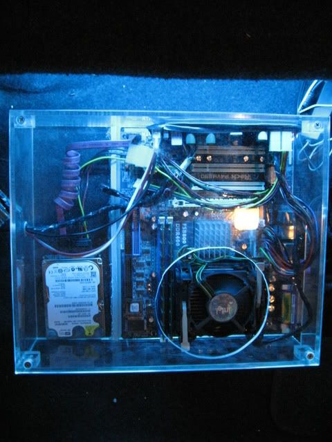

kataraman Posted December 22, 2008 #1 Posted December 22, 2008 Λοιπον ολα αρχησαν μια μερα που τα κοληταρια μου με κολουσαν οτι δεν μπορω να βαλω pc στο αμαξι μου ετσι και εγω στραβοσα και πισμωσα και ειπα οτι θα βαλω pc στο αμαξι ετσι για το γμτ και ιδου το αποτελεσμα..... Το car pc μου αποτελειται απο : Mobo ASROCK P4VM800 Intel P4 2.0Ghz 1Gb RAM 80GB HDD WD Bluetooth,WiFi Διαγνωστικο εγγεφαλου OBD2 σε USB USB Hub 4 θεσεων με σταθεροποιητη τασης On board VGA και Sound Card PSU M2-ATX USB Touchpad To κουτι ειναι απο Plexiglass χειροποιητο και εχει καποιες τρυπες για να παιρνει αερα...Ειναι τοποθετημενο κατω απο το καθησμα του οδηγου και δεν εχει προβλημα τελικα με τις θερμοκρασιες χειμωνα και καλοκαιρι.Εχω τοποθετηση Bluetooth GPS για να μπορω να δουλευω το Destinator οπως και το εχω συνδεμενω με τον εγγεφαλο του αυτοκινητου μου για να βλεπω τα παντα απο τους αισθητηρες οπως και τις βλαβες.Το τροδοφοτικο ειναι DC-DC και ειναι απολυτος σταθερο και για Engine Cracks δηλαδη αποτομα ξεκινηματα της μηζας και σβησηματα αυτοκινητου οπως και προγραματιζομενο ετσι ωστε να ανηγει και να σβηνει αναλογα με το γυρισμα του κλειδιου.... Η οθονη ειναι αφης συνδεμενη με USB και ειναι 7" και ειναι της εταιριας Liliput που βγαζει προιντα για Car PC!!! To wifi δουλευει αψογα οταν την στηνω απο κατω απο διαφορα σημεια και σερφαρω στο internet με ενα USB stick της Sagem και επισης εχω εγκατεστημενω Bluetooth με το οποιο κανω ανταλαγη δεδωμενων με κινητα οπως και με το Bluetooth GPS και επισης το χρεισημοποιω και για απομακρισμενη διαχειριση μεσω κινητου για κοντινες αποστασεις βεβαια. Παλια ειχα συνδεμενο το κινητο μου με το pc και εμπενα μεσο του Wind Plus στο ιντερνετ απεριοριστα με 3G ταχυτητες αλλα πλεον δυστηχως το εχουν καταργησει το απεριοριστο...

GoMaR Posted December 22, 2008 #3 Posted December 22, 2008 να ρωτησω σαν ασχετος και εγω απο τροφοδοσια τι γινεται ; εχεις αλλαξει μπαταρια ; Τι ταση χρειαζεται ;Για explain more
kataraman Posted December 22, 2008 Author #4 Posted December 22, 2008 Ωραίος Πώς τα πάει ο σκληρός στις λακκούβες; Δεν χαμπαριαζει μια απο λακουβες....Αν σκεφτεις οτι μεσα στο αμαξι εχω 2 15αρια Subwoofer που φτανουν στα 146db συνεχεια και βαρανε αλυπητα και ο δισκος στην κοσμαρα του κανονικα!!!
kataraman Posted December 22, 2008 Author #5 Posted December 22, 2008 να ρωτησω σαν ασχετος και εγωαπο τροφοδοσια τι γινεται ; εχεις αλλαξει μπαταρια ; Τι ταση χρειαζεται ;Για explain more Τροφοδοσια απο ειδικο τροφοδοτικο DC-DC που παιζει με απλη 12volt μπαταρια στην εισοδο δεν θελεις καμια τρελη για να το δουλεψεις.Ταση 12volt θελει και τοσο βγαζει εξοδο απλα σταθεροποιημενη για να μην παρεις το pc στο χερι.To τροφοδοτικο μου ειναι αυτο για οποιον ενδιαφεραι http://www.mini-box.com/M2-ATX-160w-Intelligent-Automotive-DC-DC-Power-Supply Σκιλι το τροφοδοτικο δεν χαμπαριαζει ΤΙΠΟΤΑ.Φυσικα υπαρχουν και ποιο μεγαλα σε Watt αλλα ανεβαινουν και σε ποσο...

theovaz Posted December 22, 2008 #10 Posted December 22, 2008 Πολύ ωραία δουλειά:clap::clap:Άντε να βάλεις και υδρόψυξη:hehe:
cosmic Posted December 22, 2008 #11 Posted December 22, 2008 πως ακριβώς συνέδεσες τον εγκεφαλο με το pc?Τι μαρκα και μοντελο ειναι το αμάξι σου?
voudas Posted December 22, 2008 #12 Posted December 22, 2008 όλα καλά και όλα ωραία, τα καγκουρώ κάτω από την κονσόλα τί τα ήθελες?το psu αυτό όντως πολύ καλή λύση...nice;)

kataraman Posted December 22, 2008 Author #17 Posted December 22, 2008 πολυ ωραιος!!μερικες ερωτησεις και απο μενα...εχεις καποιον πυκνωτη ωστε να μην σβηνει τπ πισι οταν αναβει το αυτοκινητο?αυτο με τον εγκεφαλο του αυτοκινητου μπορεις να το εξηγησεις λιγο?τι ακριβως εκανες?Πυκνωτης δεν χρειαζεται παρα μονο αυτο το τροφοδοτικο που αναφερω ποιο πανω που δεν καταλαβαινει τιποτα στο αναξε σβησε του αυτοκινητου....Αυτο με τον εγγεφαλο ειναι το ποιο ευκολο κοματι.Απλα αγορασα ενα διαγνωστικο εγγεφαλου που συνδεεται στην διαγνωστικη θυρα του αυτοκινητου OBD2 για το Nissan Almera μου(ειναι εκεινη η θυρα που οταν πατε το αμαξια σας συνεργειο το κουμπονουν στο pc για να δουνε τι γινεται) και απλα το συνδεεις σε ενα κουτακι που μετατρεπει τα σηματα του εγγεφαλου σε δεδομενα που τα διαβαζει το pc μεσω USB και τα βλεπεις σε Real Time απο ολους τους αισθητηρες του αυτοκινητου και μπορεις να σβησεις και να δεις τις βλαβες κοινος τα Check Engine!!!
kataraman Posted December 22, 2008 Author #18 Posted December 22, 2008 To διαγνωστικο εγγεφαλου για οσους ενδιαφεροντε ειναι αυτο http://www.obd2.gr/ELM323.htm
