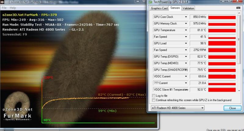

ChSin7 Απρίλιος 30, 2009 #62 Κοινοποίηση Απρίλιος 30, 2009 Χωρίς να πειράξω τίποτα (ρεύματα κτλ) με το CCC έφτασα 970 πυρήνας και 1100 μνήμες καρφωτά. Με μισή ώρα FurMark θερμοκρασίες ~80~84 και το φουρφούρι να φτάνει το 45% όπου και ακουγόταν αρκετά...Θα τρέξω και το GTA4 (Dem θα σου στείλω Π.Μ. για το πως θα το ρυθμίσω) μέσα στο ΣΚ και θα δώσω αποτελέσματα 850/975 και 970/1100. Link to comment Share on other sites More sharing options...

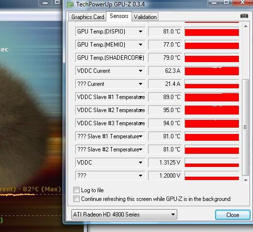

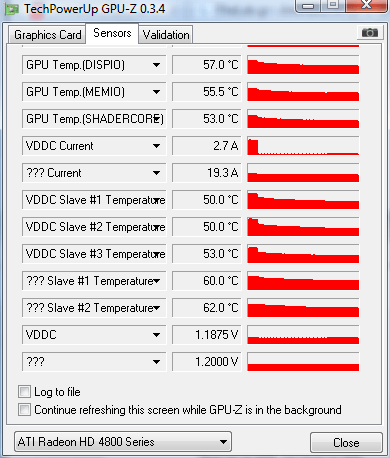

ChSin7 Μάϊος 1, 2009 #67 Κοινοποίηση Μάϊος 1, 2009 Για πείτε μου, ποιες θερμοκρασίες είναι τα VRM ? kai 1-2 λεπτά μετά αφού έκλεισα το FurMark : Link to comment Share on other sites More sharing options...
dubber Μάϊος 1, 2009 #68 Κοινοποίηση Μάϊος 1, 2009 Βάλε Riva Tuner αν μπορείς, στα δείχνει όλα αναλυτικά, στις 4870 τουλάχιστον...http://i48.photobucket.com/albums/f237/kstoilas/accelero_furemark.jpg Link to comment Share on other sites More sharing options...
ChSin7 Μάϊος 1, 2009 #69 Κοινοποίηση Μάϊος 1, 2009 To RivaTuner δεν δείχνει VRM... μάλλον του λείπει κανένα addon/pluginΤα VDDC Slave #1/#2/#3 πρέπει να είναι που φτάνουν τα 100 Link to comment Share on other sites More sharing options...
dubber Μάϊος 1, 2009 #70 Κοινοποίηση Μάϊος 1, 2009 Δεν τα δείχνει αμέσως, πρέπει να το κάνεις configure. Ξαναλέω ότι είχα εμπειρία από 4870 οπότε και δεν ξέρω τι κάνει σε 4890 Link to comment Share on other sites More sharing options...
ChSin7 Μάϊος 1, 2009 #71 Κοινοποίηση Μάϊος 1, 2009 To RivaTuner δεν "υποστηρίζει επίσημα" την 4890 ακόμα, κοιταξα τα settings αλλά τίποτα.Τελικά είναι αυτα τα VDDC Slave #1/#2/#3 --> linkyThanx.Αυτά τα 95άρια που βλέπουμε στις 4890 πόσο ήταν στις 4870 ? Πρέπει να βλέπουμε 80άρια σ'αυτά ? Ποιες θερμοκρασίες θεωρούνται safe ?EDIT:GPUz's VDDC Slave #1/#2/#3 == RivaTuner's VRM Phase 1/2/3Έπρεπε να ενεργοποιήσω το VT1103 plugin στο RivaTuner :/ Είχα και τα 2 monitor progs ανοιχτά και ξαναέτρεξα FurMark και έδειχναν ακριβώς τα ίδια. Link to comment Share on other sites More sharing options...

ChSin7 Μάϊος 5, 2009 #78 Κοινοποίηση Μάϊος 5, 2009 Ok θα δοκιμασω να το μετονομάσω και να το τρέξω να δώ αν το gpuz θα δείξει διαφορές.edit: το έκανα rename σε TurPack - Copy.exe και το έτρεξα, τα ίδια με αποπάνω: Στο 5λεπτο, ~80άρια στους "πυρήνες" και ~85-90άρια στα VRMs, με τον ανεμηστήρα να φτάνει 40% (2700rpm) Link to comment Share on other sites More sharing options...
