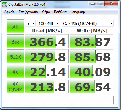

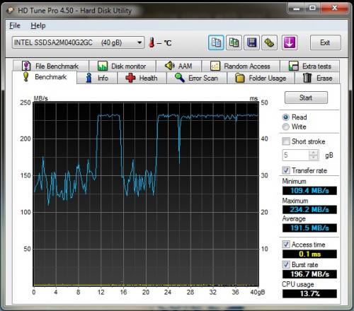

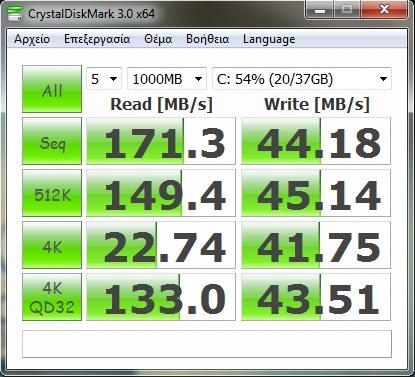

το hdtune δεν είναι και ό,τι πιο κατάλληλο για ssd έτσι δεν είναι;
μου βγάζει λάθος νούμερα σε σχέση με το crystaldiscmark.

τα 4k δεν ανεηκαν καθολου?
ναι έτσι φαίνεται.
έχω δεί μετρήσεις σε ξένα φορουμ και όλοι έχουν παρόμοια νουμερα, με τους ίδιους δίσκους.
