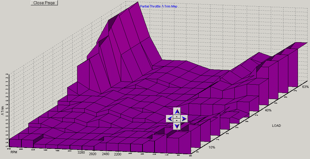

PetrosD Ιούνιος 18, 2011 #5006 Ιούνιος 18, 2011 @Shadow Keeper Είδες το πόστ που ρωτούσα κάτι; Έχεις καμιά ιδέα; Βρήκα τελικά .bin μαμά από τον εγκέφαλο του αυτοκινήτου μου. Το άνοιξα με έναν Motronic Editor και είδα αυτό: (FUEL MAP) Συμπέρασμα: Καταναλώνω λιγότερο κάυσιμο σε οποιοδήποτε φορτίο κινητήρα, αν κινούμαι από 2200 μέχρι 3000 στροφές/λεπτό. Σωστά; Μέχρι τώρα πήγαινα μέσα στην πόλη με κάτω από 2000 στρ./λ. και μεγαλύτερη σχέση στο κιβώτιο.
Guest Ιούνιος 18, 2011 #5007 Ιούνιος 18, 2011 Μέχρι τώρα πήγαινα μέσα στην πόλη με κάτω από 2000 στρ./λ. και μεγαλύτερη σχέση στο κιβώτιο. Ανεξάρτητα από το διάγραμμα που πόσταρες (που δεν ξέρω να το "διαβάσω"), δεν ισχύει πάντα ότι άμα πηγαίνεις με τόσο χαμηλές στροφές καις λιγότερο. Έχει σχέση με το πού είναι πιο efficient ο κινητήρας. Με βάση αυτό, είχα διαβάσει ότι είναι πιο οικονομικό να κινείσαι στην περιοχή στροφών που αποδίδει τη μέγιστη ροπή.
GriGaS Ιούνιος 18, 2011 #5008 Ιούνιος 18, 2011 Στην περιοχή στροφών μέγιστης ροπής, ο κινητήρας έχει την μικρότερη ειδική κατανάλωση, δηλαδή lit/min*ισχύ.

kaynd Ιούνιος 18, 2011 #5013 Ιούνιος 18, 2011 Συμπέρασμα: Καταναλώνω λιγότερο κάυσιμο σε οποιοδήποτε φορτίο κινητήρα, αν κινούμαι από 2200 μέχρι 3000 στροφές/λεπτό. Σωστά; Μέχρι τώρα πήγαινα μέσα στην πόλη με κάτω από 2000 στρ./λ. και μεγαλύτερη σχέση στο κιβώτιο.Το διάγραμμα δε βοηθάει και πολύ όταν το βλέπεις σε μια στατική εικόνα... (πρέπει να μπορείς να κανείς zoom και rotate-orbit… αλλιώς είναι μόνο για μούρη) Αν είχες ένα print screen απ τον ίδιο το χάρτη με τις τιμές ala εξελοφυλλο θα ήταν καλύτερα. Όπως αναφέρθηκε, χαμηλότερη κατανάλωση έχεις στο σημείο που ο κινητήρας αποδίδει την υψηλότερη ροπή του. Απλά επειδή πολλές φορές η υψηλότερη ροπή αποδίδεται σε κάποιες στροφές βεβιασμένα, είτε λογω χαρτογράφησης είτε λογω υπερπλήρωσης από κάποιον συμπιεστή, δεν σημαίνει ότι η οικονομικότερη οδήγηση γίνεται στις στροφές που βγάζει το μοτέρ τη μεγίστη ροπή με τέρμα γκάζι... (που είναι η τιμή που ανακοινώνει ο κατασκευαστής).Ανάλογα με το φορτίο του κινητήρα, οι στροφές που αποδίδει την υψηλότερη για τη περίσταση ροπή μεταβάλλονται.Ο απλούστερος και ταυτόχρονα ακριβέστερος κανόνας λέει το εξής:Οδηγείς στις στροφές που σου επιτρέπουν να κινείσαι με το μικρότερο δυνατό βύθισμα στο πετάλι του γκαζιού. (μικρότερη δυνατή τιμή load στον χάρτη)Ο μόνος λόγος για να μην ισχύει αυτό, είναι μια χαρτογράφηση για τα πανηγύρια από κάποιον καλαμπορτζη που άφησε υψηλότερες τιμές duty cycle σε χαμηλότερες τιμές φορτίου.

Guest Ιούνιος 18, 2011 #5015 Ιούνιος 18, 2011 δεν καταλαβα αλλα υποψιαζομαι πως ειπες κατι ενδιαφερον..ξανα πλζ? Παρατήρησε το διάγραμμα του Πέτρου. Δες τον άξονα Load. Όσο αυξάνεται προς το 100%, αυξάνονται και οι τιμές του διαγράμματος. Αυτό που κατάλαβα από τα λεγόμενα του kaynd είναι να έχει αφύσικα υψηλές τιμές σε χαμηλές τιμές του φορτίου, πράγμα που σημαίνει κακή χαρτογράφηση όπως είπε
PetrosD Ιούνιος 18, 2011 #5016 Ιούνιος 18, 2011 @nickstamat +@kayndΤο ότι ο κινητήρας δουλεύει πιο οικονομικά στις στρογές μέγιστης ροπής το είχα διαβάσει ότι ισχύει στα αυτοκίνητα με καρμπυρατέρ. Στα injection έλεγε κάτι άλλο (που τώρα το αμφισβητώ) ότι με όσο λιγότερες στροφές πας, τόσο πιο οικονομικός είσαι.Με κατω απο 2.000??Θα γεμισεις τα παντα ολα μεσα στον κινητηρα καρβουνιλες κλπ απο την ατελη καυση,ταλαιπωρεις την κεφαλη που κατα πασα πιθανοτητα θα τρωει στην μαπα προαναφλεξη κλπ...Αυτό τεκμηριώνεται κάπως; Υπάρχει κάποια βιβλιογραφία-link να διαβάσω; Γιατί να είναι ατελής η καύση; Στις χαμηλές στροφές έχει αρκετό χρόνο να γίνει. Η προανάφλεξη γιατί να το πειράξει; 2 knock sensors έχει για να προστατευτεί από την εμφάνηση κρουστικής προανάφλεξης (πειράκια) αν εννοείς αυτό.Το διάγραμμα δε βοηθάει και πολύ όταν το βλέπεις σε μια στατική εικόνα... (πρέπει να μπορείς να κανείς zoom και rotate-orbit… Μπορώ να το κάνω αυτό με τα κουμπάκια που φαίνονται στην εικόνα.Αν είχες ένα print screen απ τον ίδιο το χάρτη με τις τιμές ala εξελοφυλλο θα ήταν καλύτερα.Και τέτοιο έχω αλλά δεν έχω ιδέα τι σημαίνουν τα νούμερα. Οδηγείς στις στροφές που σου επιτρέπουν να κινείσαι με το μικρότερο δυνατό βύθισμα στο πετάλι του γκαζιού. (μικρότερη δυνατή τιμή load στον χάρτη)Το πιστεύω και εγώ αυτό. Και το καταναλωσίμετρο φαίνεται να έχει ίδια άποψη. (αλλά δεν το εμπιστεύομαι καθόλου, γιατί έχει λάθος δεδομένα για τα μπεκ του μοτέρ μου επειδή είναι από άλλο αμάξι-δίλιτρο 12βάλβιδο) Ο μόνος λόγος για να μην ισχύει αυτό, είναι μια χαρτογράφηση για τα πανηγύρια από κάποιον καλαμπορτζη που άφησε υψηλότερες τιμές duty cycle σε χαμηλότερες τιμές φορτίου.Αυτό δεν το ξέρω. Δεν ξέρω τί έχει κάνει ο προηγούμενος στον εγκέφαλο. Τον άνοιξα χτες και φαινόταν να φορά το εργοστασιακό τσιπάκι, όχι κάποιο άλλο aftermarket.Επίσης έκανα μια αναζήτηση σε κάποιο forum για καταναλώσεις ίδιων αυτοκινήτων με μένα ( ή τουλάχιστον E36 με ίδιο κινητήρα) και είδα ότι μεσα στην πόλη είμαι όπως και αυτοί. Για σταθερή ταχύτητα με 120 Km/h δυστυχώς δεν έχω καταφέρει ακόμα να συγκρατηθώ για να το μετρήσω.

kaynd Ιούνιος 18, 2011 #5019 Ιούνιος 18, 2011 δεν καταλαβα αλλα υποψιαζομαι πως ειπες κατι ενδιαφερον..ξανα πλζ? Πρώτα απ όλα: Δεν είναι απαραίτητο η χαρτογράφηση να είναι λάθος. Υπάρχουν λόγοι για να κάνεις κάτι που δε μοιάζει λογικό, ειδικά σε σημεία του χάρτη που δεν χρησιμοποιούνται πολύ... όπως υψηλές στροφές με πολύ χαμηλό ως μηδενικό φορτίο ή πολύ χαμηλές στροφές με μέγιστο φορτίο. Το αναφέρω δηλαδή σαν λιγότερο πιθανό σενάριο, που θα ακυρώνει τη λογική χαμηλότερη κατανάλωση με λιγότερο πάτημα του γκαζιού απ τον οδηγό). Τώρα σχετικά με την ανάλυση. Δεν είναι και ότι πιο εύκολο να περιγράψει κανείς με κατανοητό τρόπο και επιγραμματικά κάποια πράγματα αλλά προσπαθώ. Για τις ανάγκες της εξήγησης συνδέω απλοϊκά το φορτίο με τη ποσότητα αέρα που καταναλώνει ο κινητήρας σε κάθε θερμοδυναμικό κύκλο του. (Αγνοούμε throttle-less τεχνικές που όμως στο τέλος υπακούουν στα ίδια βασικά συμπεράσματα) Η ισχύς του κινητήρα ελέγχεται από τη ποσότητα αέρα που του επιτρέπουμε να αντλήσει. Μικρή ζήτηση ισχύος, μικρό φορτίο, χαμηλή ποσότητα αέρα που απαιτείται σε κάθε θερμοδυναμικό κύκλο. Ακόμα και αν κρατούμε σταθερή την αναλόγια αέρα καυσίμου, είναι προφανές ότι μικρότερο φορτίο, απαιτεί μικρότερη ποσότητα αέρα και λιγότερο καύσιμο by default. Το duty cycle που ανάφερα αφορά τον ποσοστό χρόνου που μένει ανοιχτό το μπεκ σε σχέση με τον συνολικά διαθέσιμο χρόνο μεταξύ των θερμοδυναμικών κύκλων του μοτέρ (2 περιστροφές στροφαλοφόρου για τον τετράχρονο) Αν δηλαδή ενα 4t μοτέρ γυρνά στις 3000rpm τότε ο χρόνος μεταξύ δυο θερμοδυναμικών κύκλων είναι 40ms. Από αυτά τα 40ms που είναι διαθέσιμα, ας πούμε ότι για 10% load αρκεί το μπεκ να ψεκάσει για 3ms. Αυτό μεταφρασμένο σε duty cucle είναι (3/40)*100=7,5% Λογικά στις ίδιες στροφές για 20% load και την αντίστοιχα αυξημένη ποσότητα αέρα, το μπεκ θα χρειαστεί να ψεκάσει για ~ 4ms οπότε μιλάμε για 10% duty cycle. Αντίστοιχα το ποσοστό του duty cycle των μπεκ εξαρτάται και από τις στροφές του μοτέρ, αφού όσο αυξάνει ο ρυθμός περιστροφής, τόσο μειώνεται ο διαθέσιμος χρόνος στον όποιο πρέπει να προλάβει να ψεκάσει το μπεκ το απαραίτητο καύσιμο. Υποθέτοντας ότι το μοτέρ μας έχει αρκετά flat χαρακτήρα, (μεταβλητή γεωμετρία εισαγωγής, μεταβλητοί χρονισμοί βαλβίδων) έτσι ώστε σε ένα μεγάλο εύρος στροφών να μπορεί να αντλεί ίδιες ποσότητες αέρα σε κάθε κύκλο. Αν στο παραπάνω παράδειγμα διπλασιάσουμε τις στροφές (6000) διατηρώντας το ίδιο φορτίο, αντίστοιχα ίδιες παραμένουν οι ανάγκες καύσιμου σε κάθε κύκλο. Δηλαδή για 20% φορτίο θα θέλουμε ψεκασμό καύσιμου για 4ms, μόνο που τώρα ο συνολικά διαθέσιμος χρόνος είναι ο μισός (20ms) οπότε αυτόματα το duty cycle διπλασιάζεται. (4/20)*100=20% Γι αυτό το λόγο αν θέλουμε να συγκρίνουμε τιμές duty cycle σε έναν χάρτη, για να βγάλουμε συμπέρασμα για το AFR, θα πρέπει να λαμβάνουμε πάντα υπ όψιν τις στροφές, ή απλά να κάνουμε άμεσες συγκρίσεις μόνο μεταξύ φορτίων στις ίδιες στροφές. Αυτά περί duty cycle δεν είναι απαραίτητα για την κατανόηση των παρακάτω αλλά είναι βασικά οπότε είπα να τα αναφέρω με την ευκαιρία. Η ουσία είναι ότι το φορτίο, που είναι άμεσα συνδεδεμένο με τη ροπή που παράγεται στην κάθε δεδομένη στιγμή, είναι επίσης άμεσα εξαρτημένο από τη ποσότητα αέρα/καυσίμου που αντλεί το μοτέρ σε κάθε κυκλο. Στα πραγματικά μοτέρ όμως παρ όλο που ολα αυτά είναι ανάλογα συνδεδεμένα, δεν είναι ευθέως ανάλογα. Ένα παράδειγμα με ευθέως ανάλογη συμπεριφορά θα είχε ως εξής: πχ Για να κινηθείς με μια κάποια ταχύτητα κόντρα σε καμπόσες δυνάμεις που αντιστέκονται σε αυτή τη κίνηση, χρειάζεσαι μια κάποια ισχύ. Αυτή την ισχύ μπορείς να την πετύχεις χρησιμοποιώντας πχ 50Nm ροπής στις 4000rpm ή 100Nm ροπής στις 2000rpm. Χρησιμοποιώντας τις κατάλληλες σχέσεις στο κιβώτιο μπορούμε να υποθέσουμε ότι και στις δυο περιπτώσεις μπορείς να πετυχεις ακριβώς την ιδία ταχύτητα. Οπότε αν θέσουμε ότι στις 2000rpm έχουμε 80% load, στις 4000 απαιτείται μόλις 40% load για την ίδια αποδιδόμενη ισχύ. Αν δηλαδή είχαμε μιας απολύτως επίπεδη συμπεριφορά, για το 40% load θα απαιτούταν ακριβώς ο μισός όγκος αέρα και καύσιμου από ότι στο 80% load. Επειδή όμως στις 4000rpm κάνουμε καύσεις με διπλάσιο ρυθμό, η συνολική κατανάλωση αέρα/καύσιμου ανα την όποια του χρόνου θα ήταν ακριβώς η ίδια και στις δυο περιπτώσεις. Όμως, για πολλούς λογούς που είναι αδύνατο να τους περιγράψω σε ένα forum ποστ (έχουν να κάνουν κυρίως με γεωμετρικά χαρακτηριστικά του μοτερ, bore/stroke ratio, rod/stroke ratio, σημεία συντονισμού συστήματος εισαγωγής / εξαγωγής, χρονισμό και χαρακτηριστικά εκκεντροφόρων, σχεδιασμό θαλάμου καύσης, ταχύτητα ροής αέριων και ανάμειξης τους, θερμοκρασιακές καταπονήσεις, αντοχή υλικών), η αύξηση του load απαιτεί μεταβολή της αναλογίας αέρα καυσίμου προς το πλούσιο. Αυτό σημαίνει ότι για 80% load δε θέλεις απλά το διπλάσιο καύσιμο από ότι χρειαζόταν με 40% load, αλλά αρκετά παραπάνω. Οπότε μεταξύ των δυο περιπτώσεων, οικονομικότερη θα είναι αυτή που απαιτεί το χαμηλότερο load. (φορτίο – βύθισμα του δεξιού πεταλίου) Τα νούμερα δεν είναι απόλυτα αλλά αναφέρονται για παράδειγμα. Φυσικά και δε προτείνω να στοχεύει κανείς για τις υψηλότερες δυνατές στροφές. Γιατί όταν η ενέργεια που καταναλώνει το μοτέρ για να περιστρέψει τον εαυτό του γίνει συγκρίσιμη με αυτή που απαιτείται για να κινηθεί το αμάξι… τότε εννοείται ότι πήγαμε στην αντιπερα όχθη. Ο απλός κανόνας του δεξιού ποδιού όμως, (η διατήρηση της κίνησης του αυτοκινήτου με το λιγότερο δυνατό πάτημα) δε πρόκειται ποτέ να σε οδηγήσει σε κάτι τέτοιο. [edit] Και τέτοιο έχω αλλά δεν έχω ιδέα τι σημαίνουν τα νούμερα. Αν θέλεις ανέβασε το κι αυτό να δούμε τι μπορούμε να καταλάβουμε. (αν δε σε πειράζει, ανέβασε και τους δυο χάρτες, καύσιμου - ανάφλεξης)
