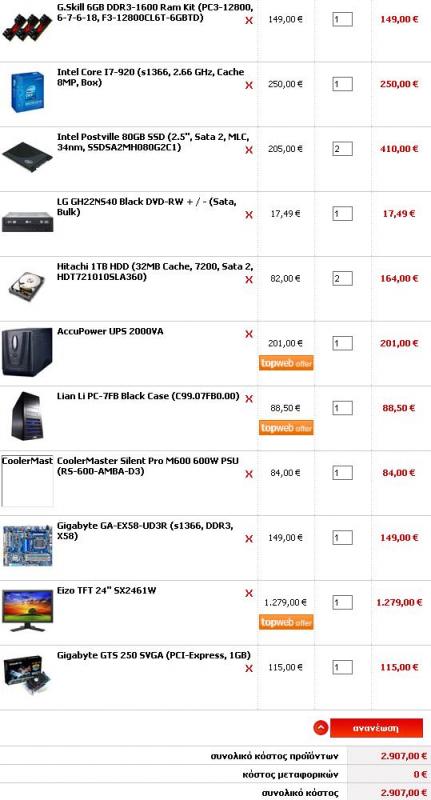

SlotKiller Δημοσιεύτηκε Σεπτέμβριος 1, 2009 #1 Δημοσιεύτηκε Σεπτέμβριος 1, 2009 Καλησπερα,Θελει ενας φιλος πολιτικος μηχανικος να ενταχθει στην επιδοτηση για Ελευθερους επαγγελματιες και μου ζητησε συνθεση για pc. Επειδη εχω χαλαρα ενα 5μηνο να ασχοληθω με την αγορα θα ηθελα να ακουσω μερικες ιδεες.Εγω σκεφτηκα κατι σε i7 920-940-950 με 6gb και κατι σε 4890. Δυστυχως ο χρονος πιεζει και θελει αυριο τη συνθεση.Το budget δεν εχει οριοθετηθει, απλα θελει εναν καλο υπολογιστη για την δουλεια του χωρις να παμε σε extreme επιλογες.Σε οθονη μαλλον θα παμε σε 24αρα IPS και για σκληρο σιγορα 1-2 ssd

AGRIMI Σεπτέμβριος 2, 2009 #9 Σεπτέμβριος 2, 2009 την οθόνη την έβαλα μιας και οι eizo δεν έχουν μεγάλη διαφορά μεταξύ τους στην τιμή και απ' όσο ξέρω γιατί είχα πάρει κι εγώ επιδότηση πρέπει να τα πάρεις από ένα μαγαζί (δεν είμαι όμως και απόλυτα σίγουρος). αν σου πρότεινα κάποια άλλη θα ήταν η dell με i-sps αλλά κι αυτή αν δεν κάνω λάθος είναι γύρω στα 850 ευρώ. όσο για την κάρτα γραφικών quadro τα παιδιά έχουν σίγουρα δίκιο απλά η φθηνή PNY quadro FX 380 SVGA δεν πιστεύω να είναι καλύτερη από την gts250 γι αυτό δεν την ανέφερα. σίγουρα η χρησή τομή σ' αυτήν την κατηγορία είναι η PNY Quadro FX 1800 SVGA αλλά έχει και 600 ευρώ. και εννοείτε οι 1 tb σε raid 1 και τους δύο postville σε raid 0 αλλά κι ένας καλός είναι απλά οι επιδοτήσης σε μεγάλα μηχανήματα λένε όταν έχεις να τα σκάσεις. αν δεν κάνω λάθος το παίρνεις πίσω το 30% και δικιολογούν μαζί με το φπα 3600 ευρώ μάξιμουμ. άρα αν ο υπολογιστής βγαίνει λιγότερο πας στον υπεύθυνο του καταστήματος σου αλλάζει τις τιμές των προϊόντων προς τα πάνω, πληρώνεις το παραπάνω φπα και βγαίνεις κερδισμένος στην επεστροφή χρημάτων. δηλ. αν στην σύνθεσή μου βγάλεις τον έναν postville και βάλεις την quadro των 600 ευρώ βγαίνει 3200 + 80 ευρώ το φπα για τα υπόλοιπα 400 ευρώ βγαίνει 3600-30%= 2500 ευρώ τόσα είναι τα λεφτά που θα βάλει από την τσέπη του. όσο για το αν χρειάζεται επιπλέον ψήκτρα δεν είμαι και σίγουρος μιας και το κουτί το διάλεξα με γνώμονα ότι δεν έχει τρύπες στο πλάι άρα μειώνεται αρκετά ο θόρυβος και η ψήκτρα δεν κάνει τόση φασαρία όσο οι παλιότερες συν του ότι το κουτί αν είναι γραφείο θα το έχει χαμηλά και λογικά χωμένω μέσα στη θέση του γραφείου. το μόνο που θα ήθελα να πουν τα παιδιά είναι αν οι μικρότερες quadro κάνουν την ίδια δουλειά σε εφαρμογές cad για να μην χρεωθείς την κάρτα των 600 ευρώ

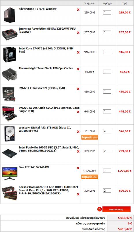

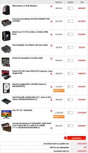

Guest Σεπτέμβριος 8, 2009 #16 Σεπτέμβριος 8, 2009 Εγώ έφτιαξα για τον φάδερ το παρακάτω. Υπερβολή ίσως, αλλά why not? Θα κάνει τη δουλειά του για άλλα 6-7 χρόνια με αυτό
mech5107 Σεπτέμβριος 8, 2009 #17 Σεπτέμβριος 8, 2009 Classified+975 και 2*160 intel?OMG!!! Είπαμε υπερβολή, αλλά αυτό είναι απλά αρρωστημένο...
Guest Σεπτέμβριος 8, 2009 #18 Σεπτέμβριος 8, 2009 Classified+975 και 2*160 intel?OMG!!! Είπαμε υπερβολή, αλλά αυτό είναι απλά αρρωστημένο... Yup! Όμως, αν σκεφτείς ότι ο φάδερ παλεύει ακόμα με έναν P4, δεν έχει ανάγκη από γραφικά επιπέδου Quadro, αλλά θέλει μόνο ταχύτητα, μνήμη, τη μεγαλύτερη δυνατή αξιοπιστία και πολύ αποθηκευτικό χώρο, αυτή η σύνθεση πρέπει να είναι η καλύτερη δυνατή για να εκμεταλλευτεί την ευκαιρία που του δίνεται και να δουλέψει με αυτό για 6-7 χρόνια ακόμα, όπως είπα και παραπάνω. Φυσικά, θα με αφήσει να benchάρω κι εγώ λίγο πριν τον παραλάβει για να περάσει τα προγράμματά του
sstav Σεπτέμβριος 8, 2009 #19 Σεπτέμβριος 8, 2009 Mε λιγότερα χρήματα έχεις σύστημα απόλυτα ίδιων επιδόσεων....η αξία και η απαξία των πραγμάτων εγγύται στην χρήση τους....αν θέλει ο φαδερ να παίζει με άζωτα στα 5.2 με σταθερότητα (και άπειρο ψάξιμο) που μόνο η Classified θα του δώσει τότε πάσο
mech5107 Σεπτέμβριος 8, 2009 #20 Σεπτέμβριος 8, 2009 Δεν νομίζω να νοιώσει διαφορά από 920 σε 975 και από 1*80 σε 2*160...επίσης, η DFI των ~200 μια χαρά την κάνει την δουλεία, οι Corsair των ~90, το CM590 των ~70 και ένα 750-800άρη PSU. Για να μην πω για την 295......βέβαια όλα αλλάζουν αν καλό σκεφτείς ότι εσύ θα έχεις στο τέλος τον 975 και ο father τον 8200...
