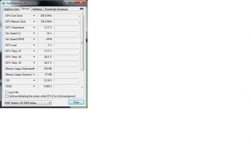

αυτες τις θερμοκρασιες εχω τωρα με 20βαθμους εξω (ειμαι κρητη γιαυτο τοσο ζεστη!:p)
prolimatech ψυκτρα 960/1460. με ανεμιστηρες σε φαν σπιντ για την ησυχια των αυτιων μου!:)
