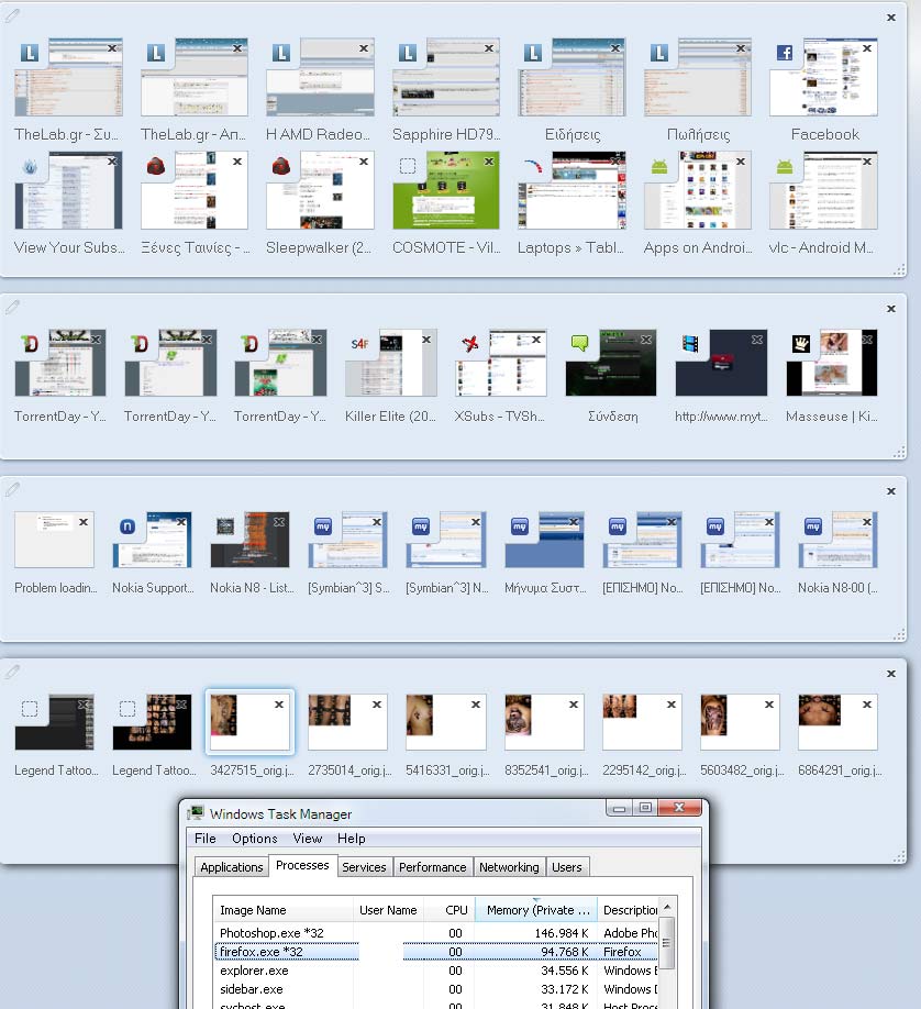

Σε win 7 64bit με τον FF 8.0.1 πλεον και απο τοτε που εγκατεστησα το μεμορυ φοξ δεν εχω το παραμικρο προβλημα,
ουτε crashes ουτε τιποτα, χρηση μνημης που δεν ξεπερναει τα 200mb και παιζω συνηθως με 30 εως 50 tabs ανοιχτα.

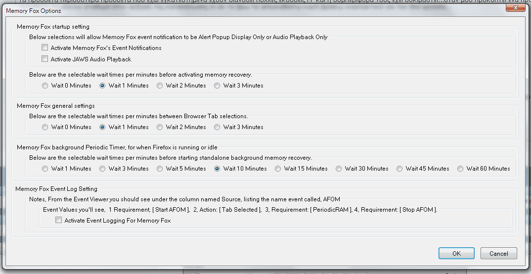

Θα σου προτεινα να εδινες ακομα μια ευκαιρια στο memory fox και απλα στα options του να εδινες μεγαλυτερες waiting periods πριν το memory recovery.
Eτσι το εχω, διχως προβληματα, ενω αν θυμαμαι καλα οταν το ειχα πρωτοβαλει που ειχε πιο σφιχτα waits ειχε κατι ψιλο-προβληματα.

Από τα μέσα Δεκέμβρη δοκιμάζω ξανά το Memory Fox και έχω να κάνω μία καλή και μια κακή παρατήρηση
- Όντως λειτουργεί καλύτερα απ΄ότι στο παρελθόν, δλδ δεν μου κρασάρει την "αλεπού" και είναι αποδοτικό στον περιορισμό της χρήσης μνήμης από την εφαρμογή
- Επιβαρύνει υπερβολικά τη πλοήγηση ή μάλλον την απόκριση της εφαρμογής σε υπολογιστές που δεν έχουν SSD...τόσο στον φορητό μου, όσο και στον σταθερό του σπιτιού/γονιών προκαλεί συνεχόμενα κίνηση της κεφαλής του δίσκου - δεν έψαξα για ποιό ακριβώς λόγο - με αποτέλεσμα με λίγα περισσότερα αλλά όχι πολλά παράθυρα (15 με 30 πχ) ανοικτά, η "αλεπού" να ψιλοκολλάει με τον δίσκο να "γρυλλίζει" σε κάθε άνοιγμα σελίδας...κάπου πάει να ισορροπήσει και μετά πάλι από την αρχή...
Σε τόσο μεγάλο βαθμό μάλιστα που νόμιζα ότι τα έφτυνε ο δίσκος και ήμουν έτοιμος να αγοράσω άλλον - και συγκεκριμένα SSD - για τον σταθερό του σπιτιού...
Και τότε μου έκοψε και δοκίμασα να απενεργοποιήσω το Memory Fox (πάντα "Browser Only" επέλεγα) και έγιναν δύο πράγματα...η κατανάλωση μνήμης εκτοξεύτηκε από τα 256μβ στα 900μβ και ο δίσκος έπαψε να διαμαρτύρεται, η πλογήση έγινε πιο γρήγορη και όλο το σύστημα άρχισε να αποκρίνεται καλύτερα...
Οπότε, απορρίπτεται και πάλι...

Φιλε απο περιεργια,
στα PCs που σου εκανε προβλημα, δοκιμασες να "χαλαρωσεις" τα timings των settings;
(κοινως να κανει πιο αραια ελεγχους στην μνημη το memory fox.)
Τι μεγεθος μνημης ειχανε;
Το paging file το εχεις ενεργοποιημενο;
Οι σκληροι δισκοι ειχαν ελευθερο χωρο ή ειναι σκασμενοι;
Φορ δε ρεκορντ, απροβληματιστα χωρις crashes...
