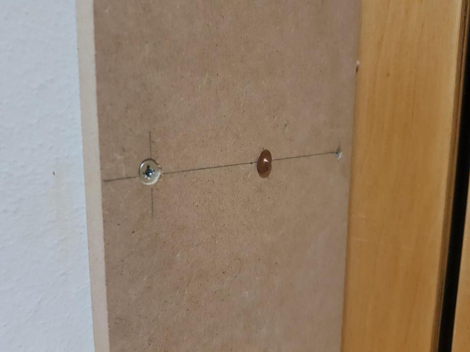

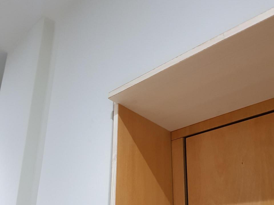

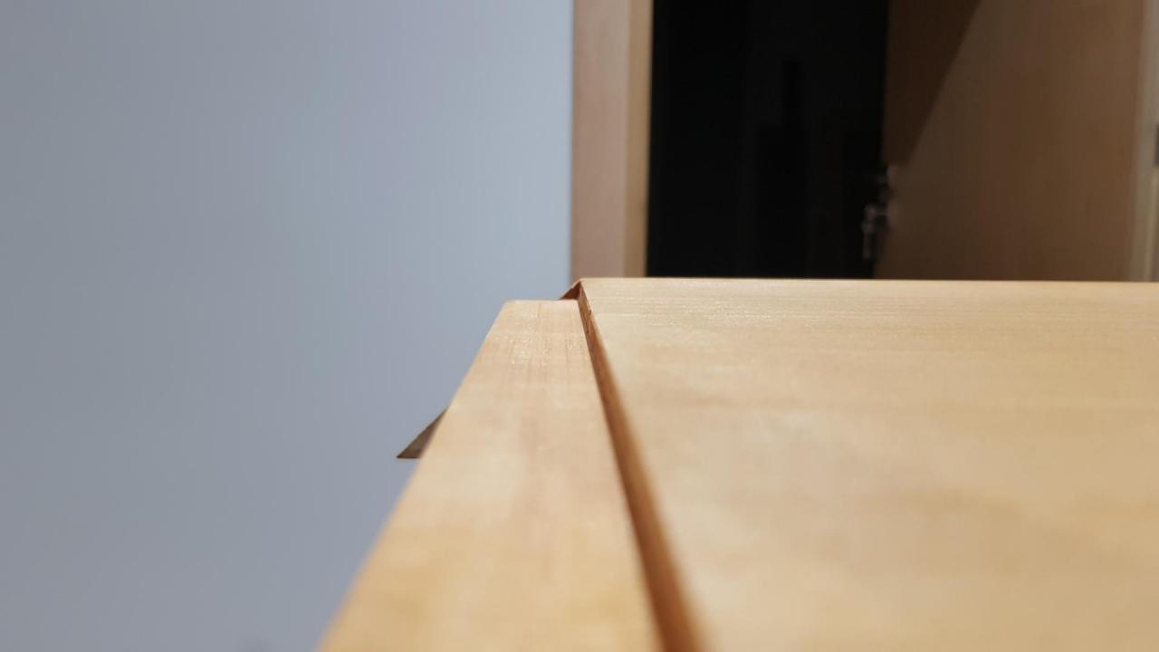

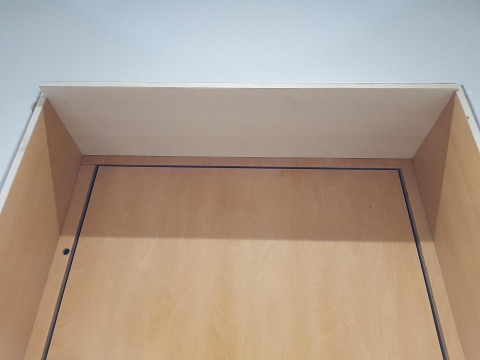

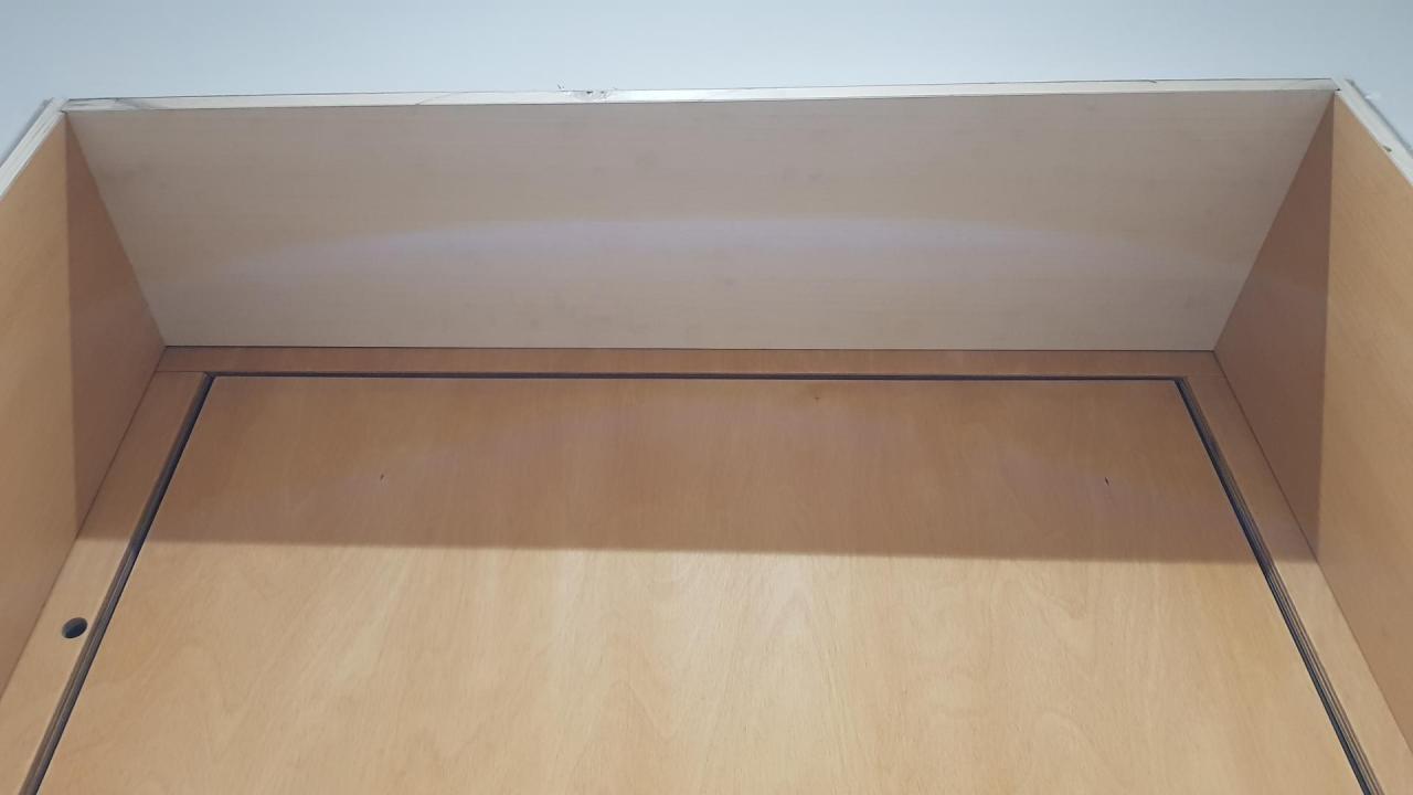

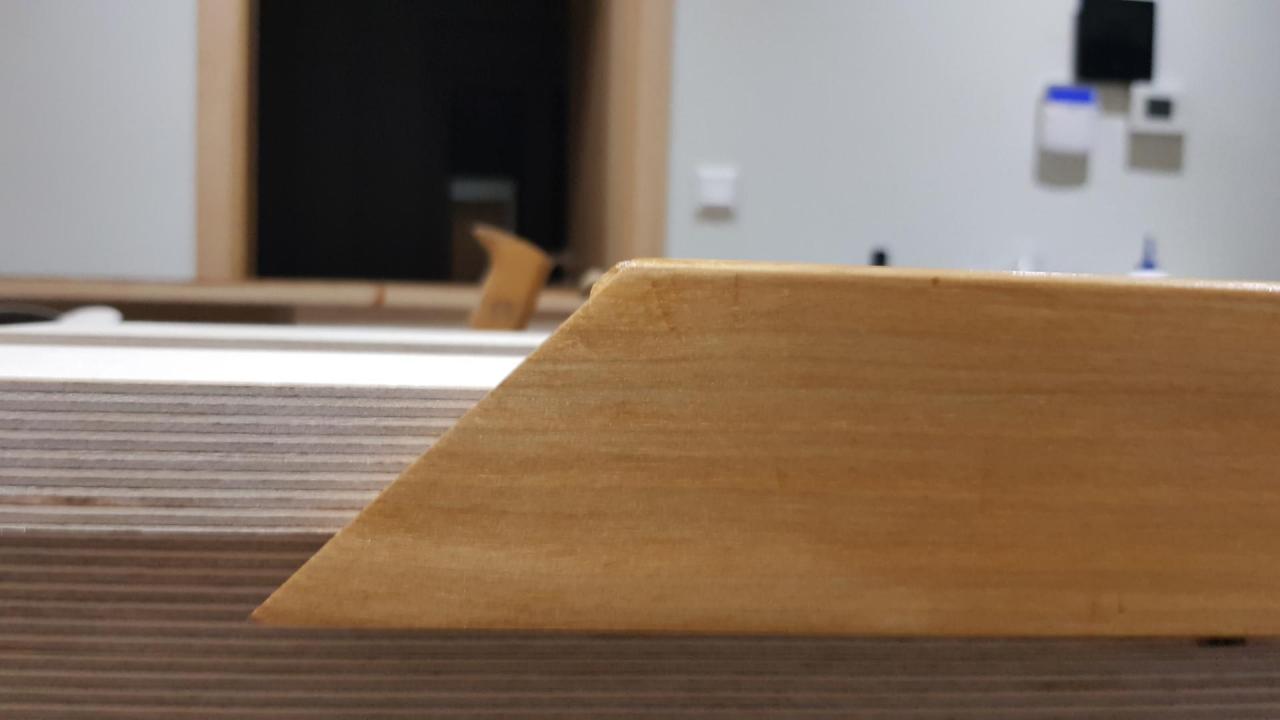

Να σαι καλα Στελιο Ελεγα να το απαντουσα στο επομενο post αλλα δε πειραζει καλυτερα τωρα. οπως ανεφερα το πανω κομματι πρεπει να μπορει να βγει. Για να βγει θα πρεπει ομως να μπει Τα περβαζια κλεινουν το δρομο στην πατουρα. Οποτε αν ηταν 19mm, δε θα μπορουσε να μπει ή να βγει το κομματι. Δινοντας 5mm εξτρα συν μια μικρη διαμορφωση στα ακρα του πανω κομματιου, μπορει να μπει και να βγει. Απλα για να βγει, αυτος που θα παει να το κανει, θα πρεπει να γνωριζει οτι πρωτα πρεπει να σηκωσει και μετα να τραβηξει. Αλλιως θα τραβαει στον αιωνα τον απαντα Ειμαι απο κινητο και η περιγραφη εγινε καπως στο ποδι. Ελπιζω να ειναι κατανοητο Ειναι ενας καλος τροπος, που απο οσο καταλαβαινεις (αν καταλαβες οπως το περιεγραψα) μου εδωσε κ ενα περιθώριο λαθους- 2.917 απαντήσεις

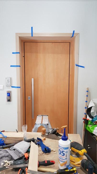

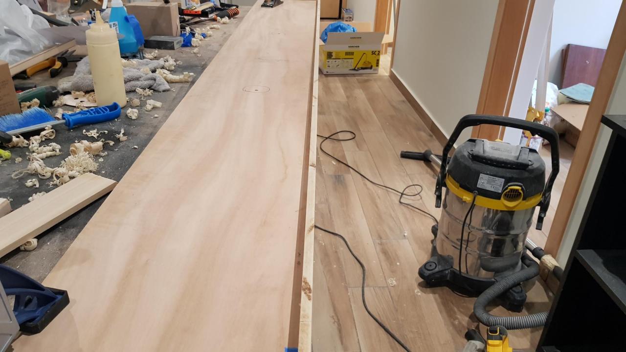

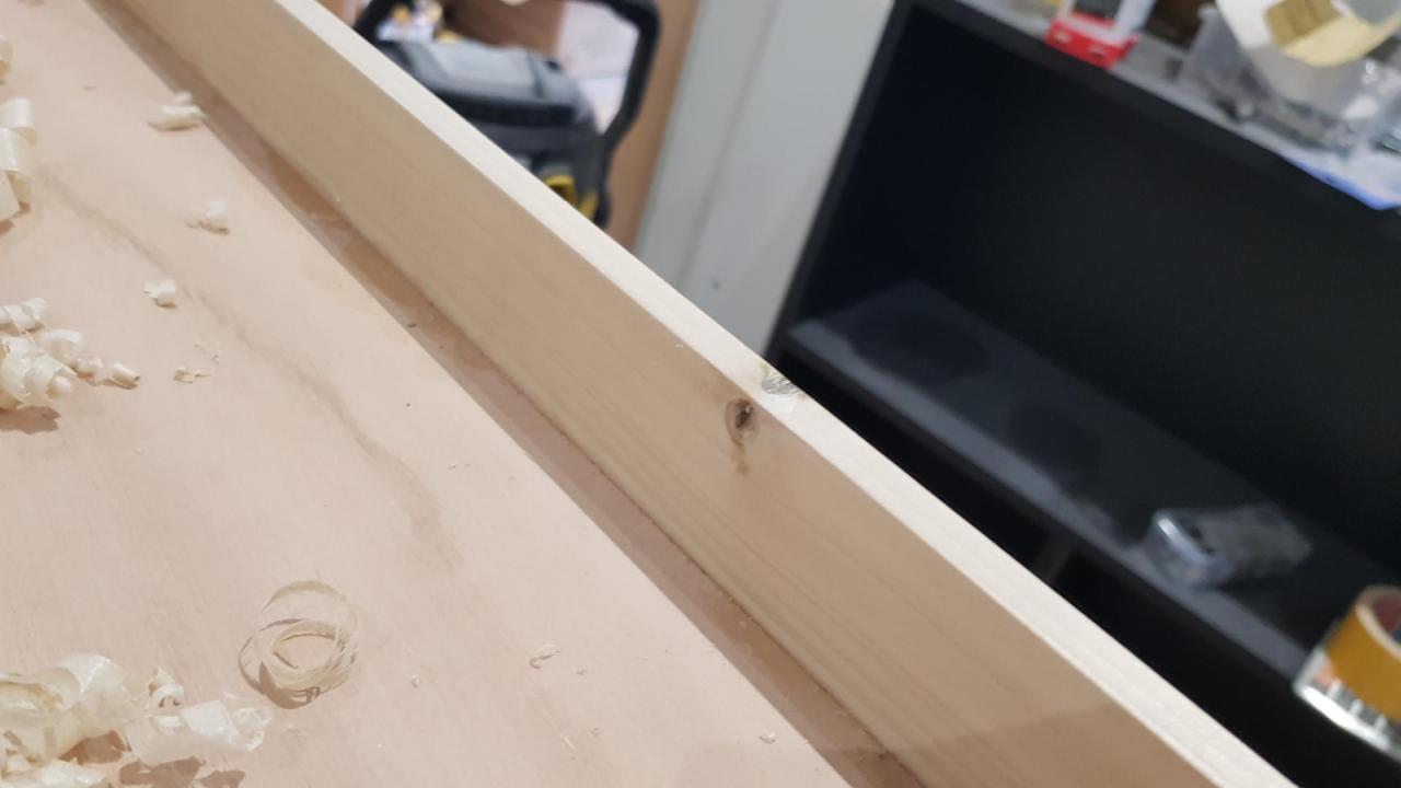

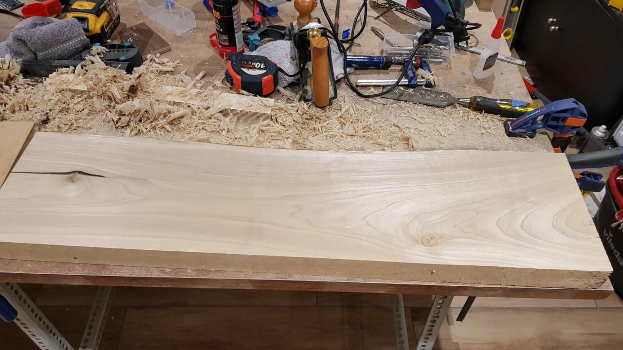

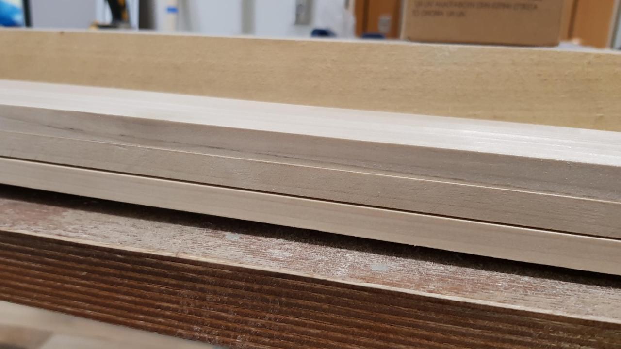

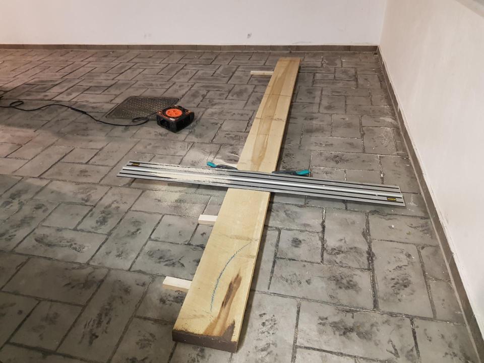

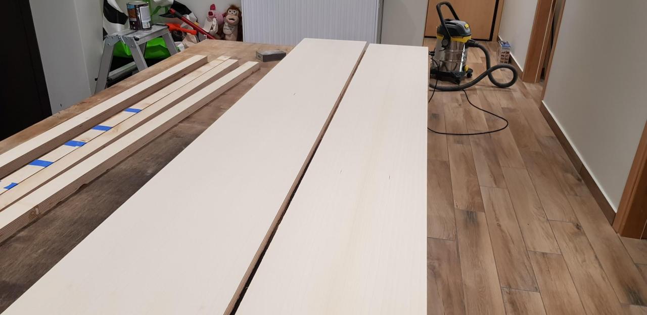

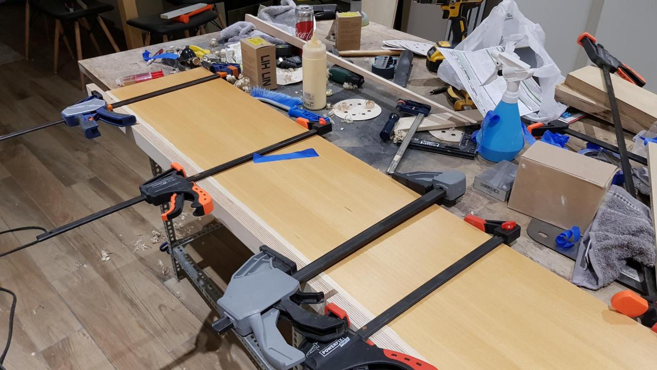

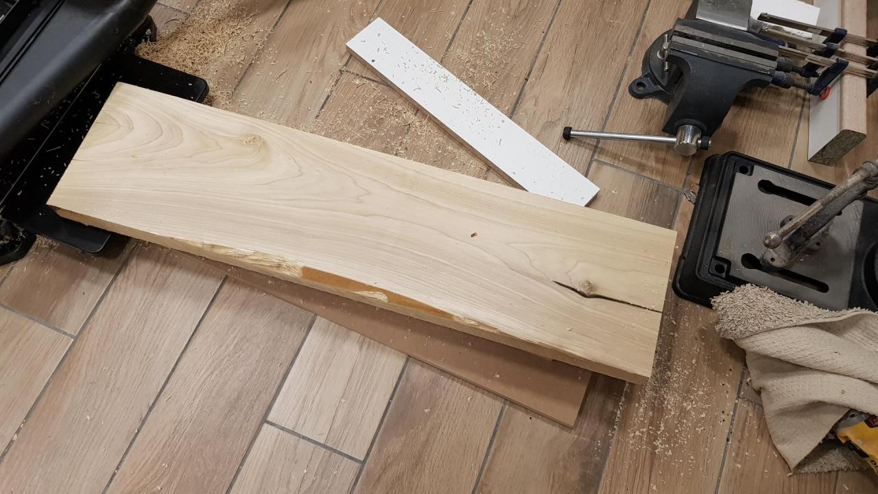

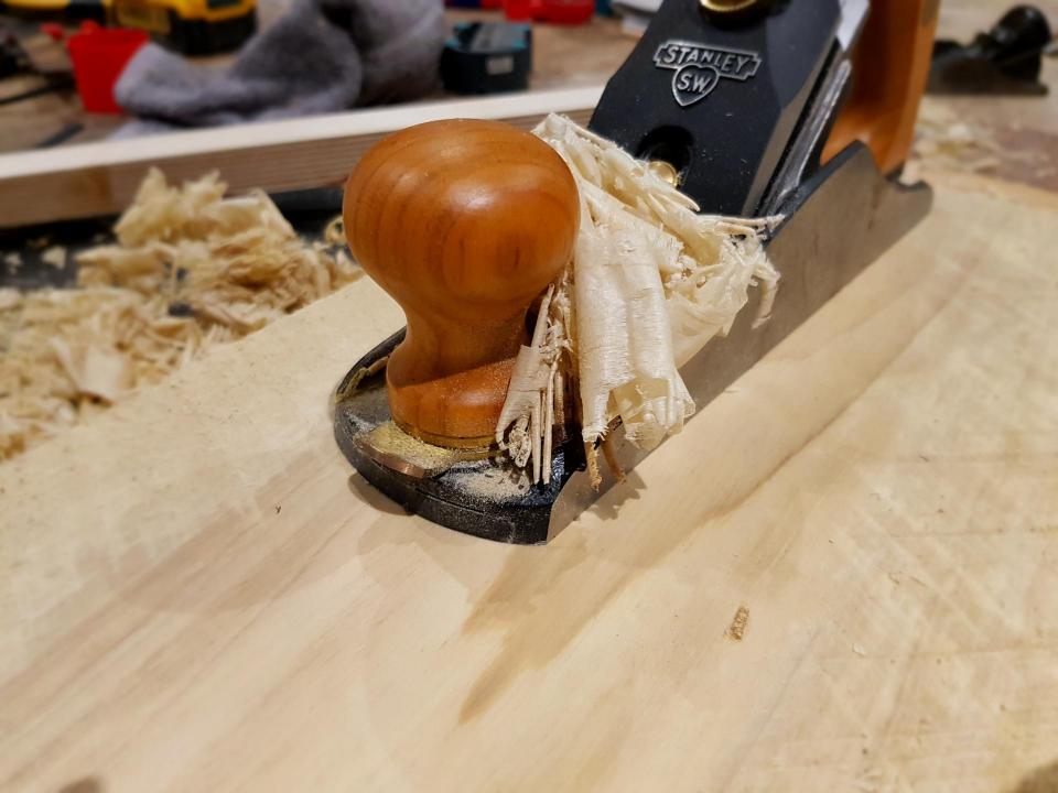

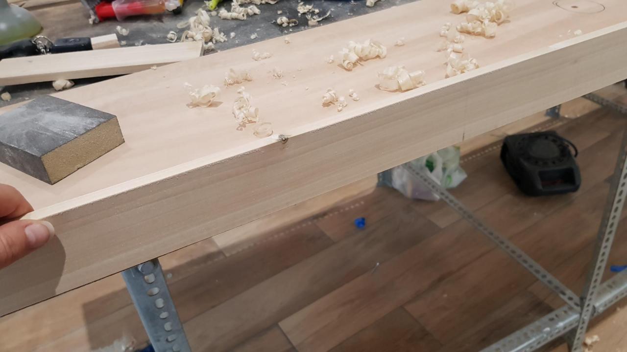

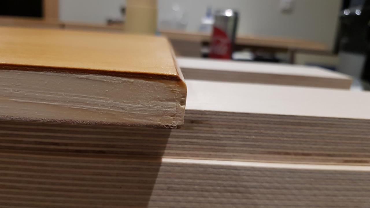

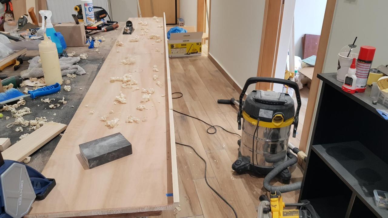

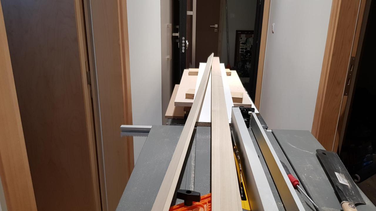

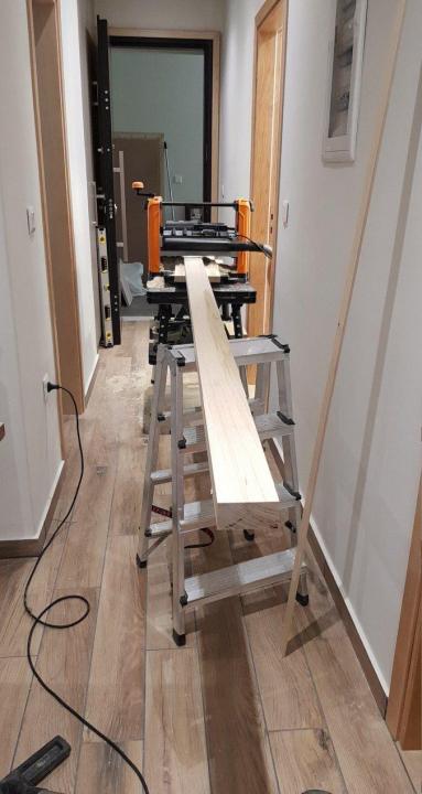

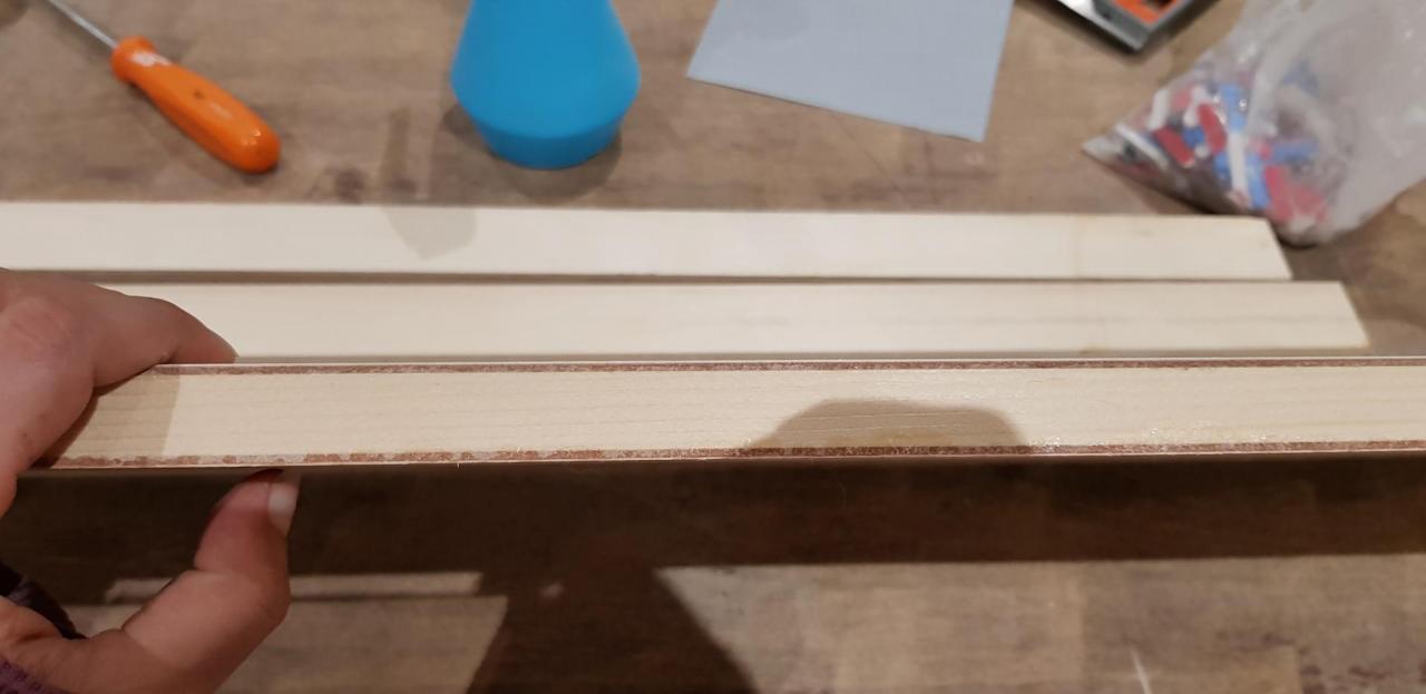

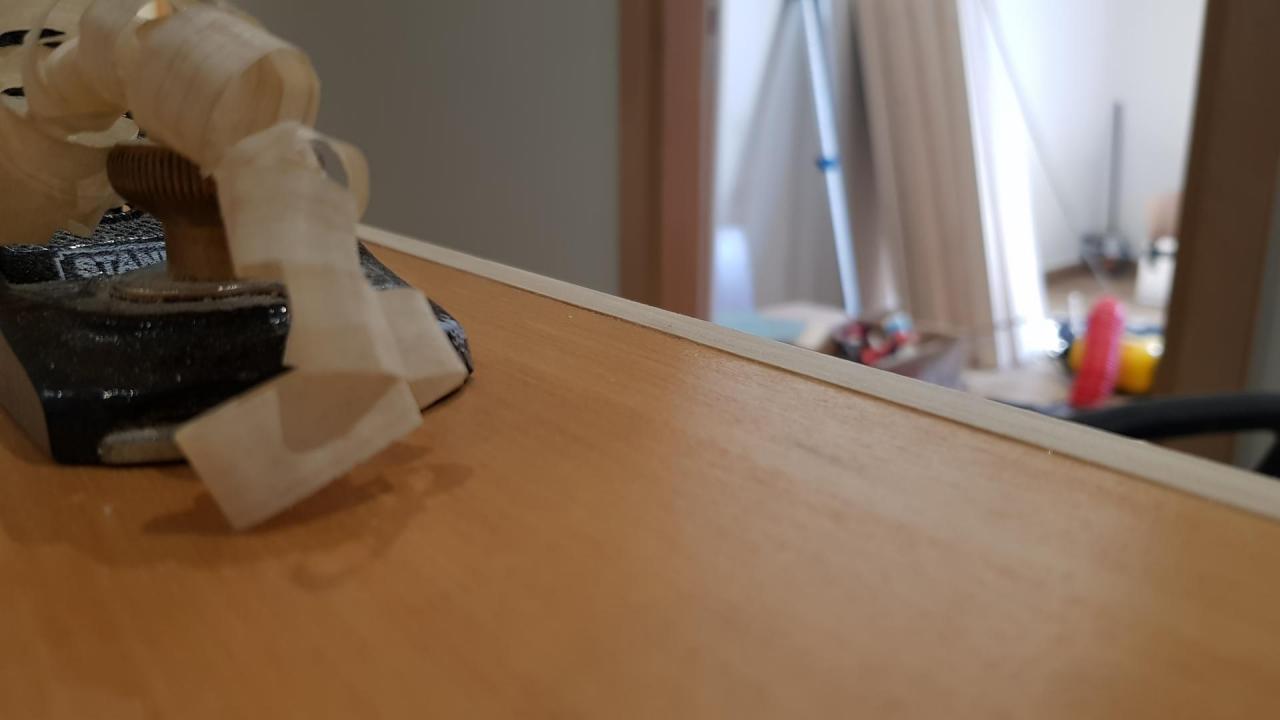

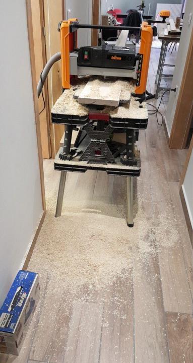

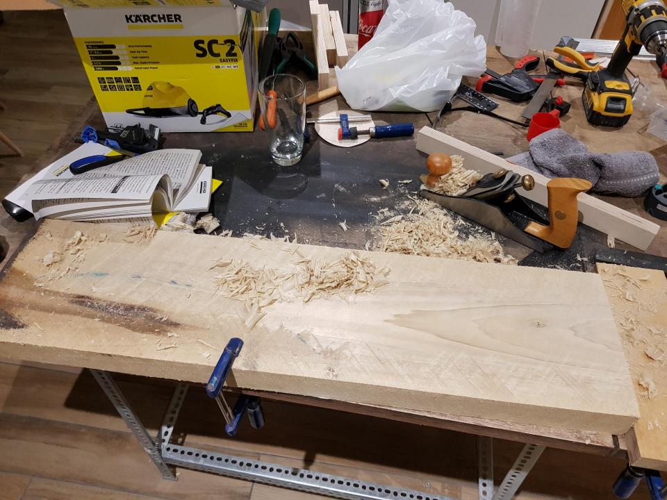

ΕΠΕΝΔΥΣΗ ΠΟΡΤΑΣ ΑΣΑΝΣΕΡ ΜΕΡΟΣ 2ο Σε προηγούμενο μήνυμα έγιναν τα εύκολα, ώρα να δούμε το πιο δύσκολο κομμάτι της κατασκευής. Συνέχεια με την κάσα της πόρτας που για να γίνει έπρεπε να αγοραστούν κάποια πράγματα και να γίνουν και κάποια δρομολόγια. Αρχικά πήγα σε πρέσα και μου πρέσαραν καπλαμά πόπλαρ πάνω σε πλακάζ. Οποιος δεν ξέρει τι είναι το πλακάζ ας ρίξει μια ματιά εδώ http://www.kounouvelis.gr/index.php/our-products/plakaz Οποιος ενδιαφέρεται για το που τα πρέσαρα η απάντηση είναι Παλαιογιάννης στον Αγιο Δημήτριο. Πάτε το κομμάτι που θέλετε, επιλέγετε καπλαμά και συνήθως σε μία μέρα είναι έτοιμα τα κομμάτια. Αμέσως μετά έπρεπε να αγοράσω και μασίφ πόπλαρ για να κάνω τα περβάζια. Και πάλι για όποιον ενδιαφέρεται παρόλο που έχω δώσει πολλούς για αγορά μασίφ ξυλείας, θα δώσω άλλον έναν. ΔΗΜΗΤΡΙΟΣ ΚΑΙ ΕΛΕΝΗ ΣΑΚΚΟΥΛΗ ΟΕ στην Αργυρούπολη. Εχει και μασίφ, έχει και μελαμινες, mdf, Κοντρα πλακέ κλπ και με βόλεψε πολύ μιας και είναι κοντά μου. Το κομμάτι κόπηκε στις επιθυμητές διαστάσεις και ξεκίνησε η διαδικασία πλανίσματος. Αν κάποιος (@seafalco) σας είπε ότι θέλει ζόρι το πριόνι , να του πείτε και που να δεις το ροκάνι... Αφού ίσιωσε η μία πλευρά σειρά είχε ο ξεχονδριστήρας. όποιος αναρωτιέται ΝΑΙ έχω ανοίξει τη σκούπα Και ήρθε η ώρα του δισκοπρίονου να βγάλει τα περβάζια. Εγινε αλλαγή δίσκου σε δίσκο με λιγότερα δόντια και το κόψιμο μέχρι τους 7 πόντους πήγε τμηματικά. Δεν κόπηκε μονοκοπανιά το ύψος. Στην αρχή που το δοκίμασα μου θύμισε το μηχάνημα ότι πρέπει να σκεφτώ κάτι άλλο Πολύ απλά μπήκαν στη μέση οι προστασίες και σταμάτησε η λειτουργία του. Αφού βγήκαν από το δισκοπρίονο, ξαπήγα από τον ξεχονδριστήρα και έβγαλα και τα 3 κομμάτια στο ίδιο πάχος χωρίς καψίματα και ψιλοατέλιες Επανερχόμαστε στο πλακάζ τώρα. Στις δύο πλευρές που θα είναι τέρμα πάνω στο πρέκι της πόρτας, δημιουργήθηκε ένα λούκι 24mm και όχι 19mm που είναι το πάχος του πλακάζ. Το γιατί όποιος δεν το κατάλαβε ή δε το υποψιάζεται θα το εξηγήσω στο επόμενο και τελευταίο Post της κατασκευής. Και αφού κόπηκαν τα φάλτσα στα περβάζια κολλήθηκαν επάνω στο πλακάζ. Να πω ότι έκανα το πρώτο λάθος στο πρώτο κομμάτι. Ευτυχώς κατάλαβα το λάθος και το διόρθωσα στο επόμενο. Ήταν ένα μεγάλο μάθημα η συγκεκριμένη κατασκευή και έμαθα πάρα πολλά, οπότε θα τα μοιραστώ σε αυτό το ποστ που δυστυχώς θα βγει μεγάλο. Το λάθος μου στο πρώτο κομμάτι είναι ότι κόλλησα το μασίφ πόπλαρ ακριβώς στο ύψος του καπλαμά. Οπότε φαίνεται έστω και αμυδρά η ένωση. Το επόμενο κόλλημα που έκανα φαίνεται παρακάτω, όπου το μασίφ κομμάτι είναι λίγο πιο πάνω από τον καπλαμά. Με την πλάνη και τρίψιμο ήρθε στο ίδιο ύψος και εξαφανίστηκε κυριολεκτικά η ένωση. Μετά και άλλο πλάνισμα από όλες τις μεριές να φύγουν σημάδια του δίσκου κλπ Ενα κομμάτι που είχε ένα ροζο σχετικά έντονο, το έβαλα από δεξιά που δε θα φαίνεται και την πιο καλή πλευρά του προς τα εμάς, ενώ την άλλη στον τοίχο. Στα Mdf που έβαλα στους λαμπάδες μπήκαν από δύο καβίλιες για να κουμπώνουν τα κομμάτια προσωρινά και να κάνω τις δοκιμές μου. Τα σημάδια τα πήρα με πόντες καβίλιας Και ήρθε η ώρα να μπουν τα τρία κομμάτια πλακάζ και εσείς να δείτε ένα κομμάτι που με δυσκόλεψε πάρα πολύ. Αυτό δεν ειναι άλλο από 4 πόντους διαφορά στο πάχος των δύο τοίχων Καλό ε; Εχουμε μία κάσα που πρέπει να είναι ορθογώνια αλλά με πρέκι τραπέζιο Eκ νέου σημάδεμα και κόψιμο να φύγει το κομμάτι Στην παραπάνω φωτογραφία φαίνονται οι πατούρες των 24mm αριστερά και δεξιά. Ο λόγος που έχουν γίνει είναι γιατί ενώ το δεξιά και αριστερό κομμάτι θα είναι κολλημένα, το πάνω πρέπει να μπορεί ανα πάσα ώρα και στιγμή να βγει. Ο λόγος που πρέπει να ειναι αφαιρούμενο είναι για την περίπτωση που χρειαστεί να βγει η πόρτα του ασανσερ, να της δώσει το απαραίτητο ύψος για να ξεκουμπώσει από τους μεντεσεδες της. Όλη η ιστορία μέχρι και το τέλος ήταν βάλε κομμάτια, μέτρα, κόβε, τρίψε, πλάνισε κλπ ΄Δεν ξέρω αν του φαίνεται αλλά έχει πάρα πολύ δουλειά και επειδή δεν έχω την δυνατότητα να έχω στοκ κάποια πράγματα, είχα για όλα μία ευκαιρία. Οπότε πρόχειρα όλα επάνω να τα κρατάνε μερικές χαρτοταινίες και εσείς να δείτε το αποτέλεσμα πριν το τελικό βάψιμο και την εγκατάσταση. Αυτά για σήμερα. Στο επόμενο επεισόδιο θα έχει και κοστολόγιο αναλυτικό- 2.917 απαντήσεις
