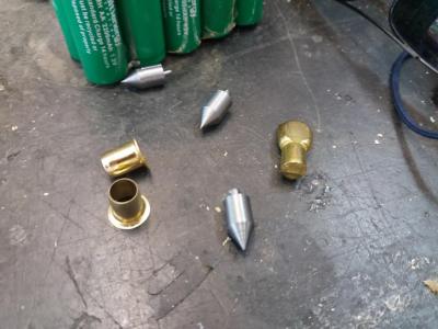

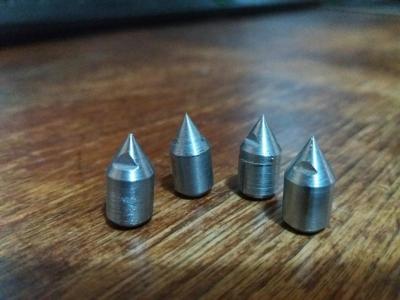

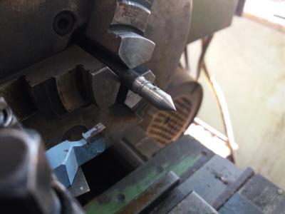

Αυριο έχω να κάνω πολλά τρυπήματα και θα πρέπει να φτιάξω μία φόρμα για να γίνει πιο γρήγορα η δουλειά. Το πρώτο πράγμα που με απασχολούσε όμως, είναι σε ήδη ανοιγμένες τρύπες να βρω ακριβώς τα κέντρα και να τα μεταφέρω ανα ομάδες. Θα ήταν εύκολο αν οι οπές ήταν στις κλασικές διαστάσεις των καβιλιων 6-8-10 αλλά για κακή μου τύχη πέσαμε το 7mm Οπότε οι πόντες για τις καβίλιες δεν εξυπηρετούσαν Εφαγα μία φλασιά ένα βράδυ κατά τις 2 τα ξημερώματα και έμπλεξε ο Στέλιος μέρα που είναι σήμερα και ο τόρνος φυσικά. Πήραμε ένα κομμάτι σίδερο, ήρθε στην επιθυμητή διάμετρο και συνολικά γίνανε 4 κώνοι. Ουσιαστικά δηλαδή 4 πόντες. Τι θα γίνει με αυτά τωρα; Θα μπουν μέσα στις φωλιές που υπάρχουν ήδη στα πλαϊνά των βιβλιοθηκών και πάνω σε αυτά θα πιεστεί ένα κομμάτι ξύλο. Οι μύτες θα δώσουν το σημείο που πρέπει να τρυπηθεί το ξύλο και βάζοντας στο ξύλο μερικές σωλήνες θα προστατευτεί και θα υπάρχει μία μήτρα για να ανοιχθούν οι επόμενες τρύπες με ακριβώς ίδιες αποστάσεις σε σχέση με τις προηγούμενες. Οπότε τα νέα ράφια θα πατάνε υψομετρικά στο ίδιο ακριβώς σημείο και δε θα παίζουν. Στέλιο σε ευχαριστώ και από εδώ που τέτοια μέρα σήμερα βρήκες χρόνο να συναντηθούμε Προσθηκη: Και για να μπορουν να βγουν εύκολα στη περίπτωση που πιεστούν πολύ και μαγκώσουν μέσα στη φωλιά, με μία λίμα έγιναν δύο πατούρες στο κάθε ένα για να μπορεί να τα πιάσει μυτοτσίμπιδο και να βγουν εύκολα- 2.946 απαντήσεις

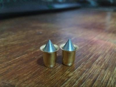

Από το πρωι τρέχω σαν το Βέγγο να μαζέψω διάφορα κοκοψίνια Αλλοι την Κυριακή θα χωνεύετε τον μπακαλιάρο και άλλη θα βάζει βιβλιοθήκες Δυστυχώς ο λυγνός δεν είχε απόθεμα να με εξυπηρετήσει για 1000 κομμάτια από φωλιές ραφιών οπότε έπρεπε να βρω την συγκεκριμένη διάσταση. Σταματώντας σε 2 μαραγκούς και παίρνοντας τηλ και τον μαραγκό μου κατέληξα σε πιθανούς "στόχους", οπότε καλό είναι να αναφερθώ στην περίπτωση που κάποιος έχει φτάσει στο αμήν ψάχνοντας πράγματα Πήγα στον Κατσαρα ο οποίος έχει είδη επιπλοποιίας στην Ευκαλύπτων 39, 104 47 https://www.google.gr/maps/place/Ευκαλύπτων+39,+Αθήνα+104+47/data=!4m2!3m1!1s0x14a1bcc5efb84571:0x8cc12b1c0802a453?sa=X&ved=0ahUKEwiJmdnoqe_SAhXod5oKHV18A64Q8gEIGTAA Για καλή μου τύχη είχε και μάλιστα σε μεγάλη ποσότητα αυτό που έψαχνα, έκανα και μία βόλτα και ο άνθρωπος είχε εκεί από ότι βάζει ο ανθρώπινος νους γύρω από το έπιπλο Εχει και υποκατάστημα στην Αριστοτέλους 73, 104 34 Αθήνα Οπότε αν πέσετε σε αδιέξοδο περάστε μία βόλτα. Είναι κατά κύριο λόγο χονδρική αλλά εξυπηρετεί και πελάτες λιανικής Οπότε φωλιές και τακάκια ορειχάλκινα Βρήκα και στην οδο Κάρπου λίγο πριν το Petοπωλείον σε ένα χρωματοπωλείο αλλά ήταν ένα κλικ πιο μικρά. Άλλα σημεία με είδη επιπλοποιίας είναι Η 3 σίγμα Aγ. Δημητρίου 285, 173 42 και Κατσικερός Σοφοκλή Βενιζέλου 24, Λυκόβρυση Τ.Κ. 141 23 Μόλις βρω χρόνο θα κατηγοριοποιήσω τα καταστήματα και θα τα κάνω προσθήκη στο πρώτο ποστ για εύκολη αναζήτηση- 1.111 απαντήσεις
