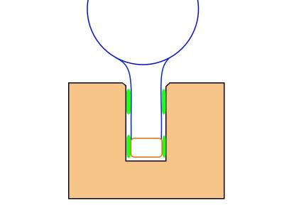

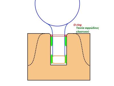

    Καλησπέρες ! ! Η ιδέα με το κομμένο λαιμό είναι καλή, η υλοποίηση θέλει δουλειά ! Πάντως αξίζει το πείραμα. Όπως και να έχει η ιδέα αυτή καθεαυτή, είναι πολύ ωραία! Ένα μόνο με "ανησυχεί" , το γεγονός ότι γενικά το υλικό είναι εύθραυστο, ειδικά αν κόψεις το λαιμό . . . Κώστα στο ίδιο πλαίσιο και με σκοπό την μεγαλύτερη αντοχή των κατασκευών αυτών από αδέξιες κινήσεις νομίζω ότι εύκολα θα μπορούσε να γίνει μια μικρή τροποποίηση η οποία θα έκανε τη λάμπα έως αρκετά πιο αναίσθητη σε τυχαία χτυπήματα. Ιδιαίτερα αν η λάμπα είναι με το λαιμό της αρκετά μέσα στο ξύλο (που μου αρέσει και καλύτερα) θα μπορούσε να γίνει το εξής : Η τρύπα λίγο μεγαλύτερη και μεταξύ λάμπας και τοιχωμάτων να κολληθούν τρία τακουνάκια από αφρώδες ελαστικό περιμετρικά (είτε στη λάμπα έιτε στην τρύπα) σε απόσταση 120 μοιρών μεταξύ τους και σε δύο ύψη. Έτσι η λάμπα δεν θα πάταγε κατάσαρκα στο ξύλο , αλλά σε ενδοτικά μαξιλαράκια, οπότε κάποιο απότομο χτύπημα από κάνα αγκώνα αυτά θα απορροφούσαν το χτύπημα (το απότομό του τουλάχιστον) και η λάμπα θα είχε μικρότερη καταπόνηση στα ευαίσθητα σημεία της! Για να μην φαίνονται τα τακουνάκια αυτά θα μπορούσε να είναι κάπως χαμηλότερα από την επιφάνεια, έτσι ώστε να τα κρύβει η φωτοσκίαση, η ακόμα καλύτερα, θα μπορούσε να έχει μπει πάνω πάνω ένα μαύρο O-ring που θα κάλυπτε την θέα μέσα στην περιμετρική σχισμή της βάσης. Σε αυτή τη δεύτερη έκδοση, σου έχω και μια ακόμα πρόταση / ιδέα. Η βάση για να ελαφρώσει και να έρθει σε μια διαφορετική αρμονία με την λάμπα, θα μπορούσε να φτιαχτεί κάπως "κωνική" , είτε δίνοντας της σχήμα κόλουρης πολυεδρικής πυραμίδας , είτε σχήμα κόλουρου κώνου, αν και αυτό θέλει ξυλότορνο , για να γίνει εύκολα. Καλή συνέχεια και εύχομαι πάντα να βρίσκουμε το κέφι και τη δύναμη για τέτοια ! !
