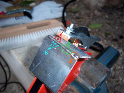

@vellamos Το τι πετάει ο κόσμος δεν περιγράφεται ! Ωραία η αξιοποίηση του "σκουπιδιού" Αλλά έχω κάποια σοβαρή αντίρρηση. Σωστά αυτά που σου είπαν τα παιδιά, αλλά αν το πάμε λίγο πιο πέρα, υπάρχει κάτι που με κάνει και αισθάνομαι ανασφάλεια! Μιλάω για τον τρόπο στήριξης, που μπορεί τώρα να φαίνεται καλός αλλά σίγουρα σε σύντομο χρόνο θα αρχίσει να έχει τζόγους και ενδεχομένως πλήρη αστοχία! Και είμαι σίγουρος ότι δεν θέλεις ένα δισκοπρίονο εν λειτουργία να χάσει την στήριξή του, με τίποτε! ! ! ! Πέρα από την ενδεχόμενη καταστροφή του, το ατύχημα δεν μπορεί να αποκλειστεί και έτσι νομίζω ότι υπάρχει σοβαρό κίνητρο να το ξαναδείς το θέμα ! Ξεκίνησα να σου σχεδιάσω μια καλύτερη βάση, αλλά στη πορεία λέω "Και γιατί να μην μπορεί να ρυθμίζει και το βάθος κοπής; " και έτσι . . . . Υπάρχουν διάφορες ιδέες εδώ. Από τον τρόπο στήριξης, μέχρι την σταθερότητα ρύθμισης. Το βασικό είναι να φτιάξεις δύο βάσεις για τον κινητήρα, σε αναλογία με αυτές που έχουν -μιας και το καλεί και η μέρα ( )- . . . τα κρασοβάρελα ! Και μετά να τις δέσεις καλά με λάμες και περαστές βίδες! Μην βασίζεσαι στο τσέρκι του υδραυλικού και στις νοβοπανόβιδες ! Σίγουρα ίσως φαίνεται υπερβολική η κατασκευή της βάσης για το ρυθμιζόμενο βάθος, αλλά σα παιδιά πρέπει να έχουμε κάτι να παίζουμε ! Και κάτι τελευταίο, ξέρω ότι δεν είναι φτηνό, αλλά σίγουρα αν σκοπεύεις να φτιάξεις φράχτη κλπ, ίσως δεν είναι κακή ιδέα αυτά να τα στήσεις σε ένα καλύτερο Πάγκο (π.χ. από κόντρα πλακέ) εκτός και αν το κομμάτι του επίπλου είναι πράγματι ξύλο και επίπεδο. Καλή διασκέδαση !- 2.937 απαντήσεις

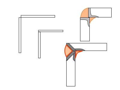

Καλά το λέει ο Γιάγκος. Το καπάκι του πάγκου θα ήταν καλύτερα να είναι περιεχόμενο μέσα στις γωνιές, αλλά τώρα . . . έγινε! Παρακάτω σου έχω διάφορες ιδέες, για την ενίσχυση της στιβαρότητας και ακαμψίας του πάγκου, αλλά και της λειτουργικότητας τους. Χωρίς αυτό να σημαίνει χρήση μεγάλης διατομής κοιλοδοκών. Η λύση είναι η κατασκευή μερικών πρόχειρων "χωροδικτυωμάτων", με κοιλοδοκό μικρών διαστάσεων και μια μπετόβεργα 10mm. Τα περιμετρικά σίδερα για την κατασκευή των ραφιών μπορεί να είναι κοιλοδοκός 30χ30 πάχους 2-3 mm, και τα σίδερα που θα μπουν λοξά για να συνθέσουν το "χωροδικτύωμα", μπορεί να είναι σίδερο οικοδομής (Stal 3 ας πούμε και ας έχει "δοντάκια" . Είναι αρκετά σκληρό και άκαμπτο, οπότε ακόμα και ένα φ10 μπορεί να σου κάνει δουλειά, εύκολα και ανέξοδα. Τα ράφια θα ακουμπάνε στις εσωτερικές γωνιές των ποδιών του πάγκου και το "χωροδικτύωμα" θα μπει λοξά (θα γέρνει προς τα έξω) έτσι ώστε περιμετρικά το χείλος του πάγκου να είναι ουσιαστικά ελεύθερο για να μπορείς να πιάσεις κάποιο νταβίδι πάνω του. Επίσης το κενό της γωνιάς θα γεμιστεί με ένα καδρονάκι για να μπορεί να πιάσει ένα νταβίδι εύκολα χωρίς φόβο να γλιστρήσει. Το καπάκι του πάγκου καλό είναι να είναι όσο παχύτερο μπορείς για να έχει μάζα και αδράνεια, και να μην "κουδουνίζει" και κάμπτεται όταν κοπανάς επάνω του. Τελευταίο, που θα δώσει περισσότερο βάρος στον πάγκο και αδράνεια, είναι το γέμισμα των ποδιών του με άμμο θαλάσσης. Αυτό βέβαια προϋποθέτει ότι τα πόδια θα έχουν καπακωθεί από κάτω. Αυτό θα αυξήσει το βάρος καμιά 40ρια κιλά επιπλέον με ευνόητα θετικά αποτελέσματα στη χρήση του πάγκου! Οι δύο λάμες στα εμπρός πόδια θα σου δώσουν στο εμπρός μέρος μια ενιαία επίπεδη επιφάνεια , πάνω στην οποία θα μπορείς να δέσεις κάποιο μεγάλο φύλο υλικού, χωρίς να υπάρχει κίνδυνος να στραβώσει ή να τραυματιστεί αυτό. Βάλε ποδαράκια στο κάτω ράφι, για να μπορείς να ανέβεις επάνω του, αλλά και να το φορτώσεις, χωρίς φόβο να στραβώσει αυτό. Αυτά για την ώρα ! Ελπίζω κάποια να σου φανούν χρήσιμα.- 2.937 απαντήσεις
