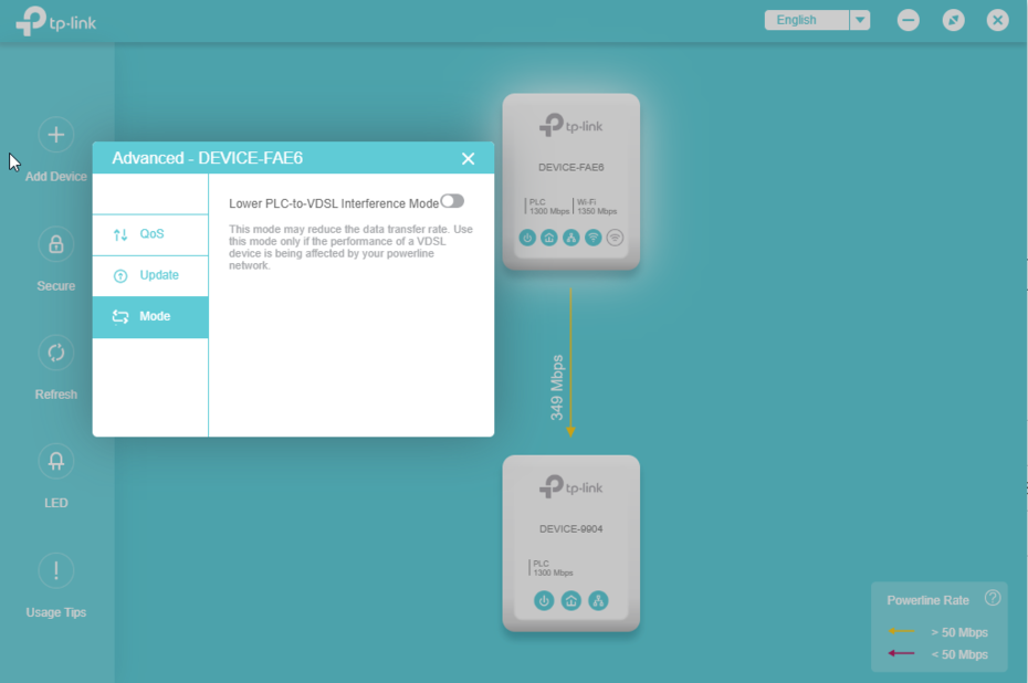

update: Έγινε δοκιμή με αλλαγή τροφοδοτικού. Τα ίδια. Επομένως δεν πρόκειται για παρεμβολή από το τροφοδοτικό του router. Είναι κάτι που έχει να κάνει με το router το ίδιο. 'Η με τον συγχρονισμό που πετυχαίνει στα 97 mbps.... Επόμενη δοκιμή να παραγγείλω ένα switch και να δω αν αλλάζει κάτι, αλλά το θεωρώ πολύ χλωμό.... Μπορώ άραγε να χρησιμοποιήσω ένα από τα router μου σαν switch, για να μην αγοράζω άλλη συσκευή μόνο για δοκιμή?
To σκέφτηκα και εγώ, αλλά δεν έχω switch. Μόλις δοκιμάσω με άλλο τροφοδοτικό θα είναι η επόμενη δοκιμή μου, αφού παραγγείλω ένα switch.... Δεν νομίζω να είναι πάντως αυτό το θέμα, αλλά μάλλον κάποια ηλεκτρολογικής φύσεως παρεμβολή. Ναι συμφωνώ. Συγχρονίζει πιο ψηλά από κάθε άλλο ρουτερ που έχω. Δεν θα δεχτώ να το δώσω πίσω. Αν το καταφέρω, απλά θα τους ζητήσω να μου στείλουν το tp-link επειδή το 267A κάνει αυτή την παρεμβολή στο powerline.

Αν και το πρόβλημα πρακτικά λύθηκε, αύριο (είμαι κομμάτια αυτή τη στιγμή) θα δοκιμάσω τα εξής: α) Να βάλω το router και σε άλλη πρίζα να δω αν υπάρχει διαφορά (χωρίς τη ρύθμιση "lower PLC-to-VDSL" Β) να χρησιμοποιήσω το τροφοδοτικό του παλιού ΖΤΕ ΖΧΗΝ Η168Ν που είναι ίδιων προδιαγραφών με του νέου ΖΤΕ ZXHN H267A. Το παλιό όμως είναι πλακέ και πιο "βαρύ", ενώ το νέο είναι πιο μινιόν. Ίσως το παλιό είναι πιο ποιοτικό και δεν δημιουργεί πρόβλημα (αν υποθέσουμε ότι ο @swatoner έχει δίκιο και είναι θέμα τροφοδοτικού)
Σε αναζητήσεις που έκανα έπεσε το μάτι μου σε κάποιες τέτοιες αναφορές για το τροφοδοτικό του router. Μάλιστα, πριν ανακαλύψω τη λύση με το "lower PLC-to-VDSL interference" δοκίμασα να καρφώσω το router στο UPS και είδα διαφορά στην τελική ταχύτητα σε σχέση με το router καρφωμένο στο ρεύμα. Σε καμία περίπτωση όμως δεν πλησίαζε το αποτέλεσμα που είχα με την εν λόγω ρύθμιση.... Άραγε μπορώ να κάνω κάτι άλλο πέρα από το να αλλάξω router? Υπάρχουν κάποιου είδους φίλτρα ή κάτι άλλο που θα μπορούσα να βάλω δηλαδή στην τροφοδοσία του router? Σκέφτομαι να αναφέρω το πρόβλημα στη VODA και να τους ζητήσω να μου στείλουν ένα TP-LINK που ξέρω ότι δίνουν, να δοκίμαζα και αυτό... Παρεμβολή από άλλη συσκευή δεν παίζει, διότι θα είχα πρόβλημα και με τα παλιότερα router μου. To πρόβλημα παρουσιάστηκε όταν συνδέθηκε το νέο router της vodafone και δεν έχει αλλάξει κάτι στις υπόλοιπες συσκευές του σπιτιού. YΓ Δεν έχω δοκιμάσει να βάλω το router σε άλλη πρίζα.... Παίρνουν τροφοδοσία από την ίδια πρίζα (router και Powerline), οπότε ίσως και να παίζει ρόλο....

Ω ΘΕΟΙ!!!!! Και όμως ενεργοποιώντας το low PLC-to-VDSL intererence βελτιώνεται ΔΡΑΜΑΤΙΚΑ η κατάσταση. Από τα 5-6 mbps που έπιανα στον δορυφόρο (speedtest) τώρα ανέβηκα στα 65 mbps (όταν στο main pc απευθείας πάνω στο ρούτερ πιάνω 85-90mbps speedtest και ο συγχρονισμός είναι ~97mbps). Μάλιστα... Εν τω μεταξύ η επιλογή αυτή υπάρχει μόνο στο tpPLC utility και όχι στο πάνελ του poweline.... Αν δεν μου την ανέφερε ο @YDinopoulos απλά δεν θα το ήξερα.... Συμπέρασμα: Υπάρχει κάποια παρεμβολή που γίνεται στο powerline, αλλά ΜΟΝΟ από το καινούργιο ρούτερ που μου έστειλε η voda. Να έχει άραγε σχέση με τον συγχρονισμό; Επισημαίνω ότι το καινούργιο ρούτερ είναι και το μοναδικό που συγχρονίζει τόσο ψηλά. Το άλλα δύο ρούτερ που είχα συγχρόνιζαν χαμηλότερα (max 91 mbps).... H λύση ΠΡΑΓΜΑΤΙΚΑ κρυμμένη??? Γιατί να μην υπάρχει αυτή η επιλογή στο panel του powerline? Χάνω στο datalink 100mbps περίπου ενεργοποιώντας την, αλλά είναι αδιάφορο μια που ούτως ή άλλως είμαι πάνω από τα 100mbps της σύνδεσης internet που έχω. Και τώρα το ερώτημα του 1.000.000$ : ΠΩΣ ΕΙΝΑΙ ΔΥΝΑΤΟΝ ΝΑ ΣΥΜΒΑΙΝΕΙ ΑΥΤΟ? Τι σχέση έχει το powerline και τα καλώδια ρεύματος που χρησιμοποιεί με το ρουτερ???? Δεν μπορώ να το καταλάβω!
Ναι έχει QoS. Δεν το ήξερα, καθώς στο panel του powerline δεν σου δίνει κάποια σχετική επιλογή. Με την εφαρμογή που μου λες είδα, πλέον, τις επιλογές για QoS Επίσης βλέπω και αυτό Να το πειράξω? Αν και δεν νομίζω να έχει κάποιο νόημα εφόσον εγώ δεν έχω πρόβλημα στη VDSL αλλά μάλλον το ανάποδο... Το router που συγχρονίζει πιο ψηλά από όλα και είναι και το πιο καινούργιο, για κάποιον λόγο δεν συνεργάζεται με το powerline..... Θα τρελαθώ... Πώς το powerline μπορεί να επηρεάζεται ή να επηρεάζει την ποιότητα της VDSL????? Η VDSL έρχεται από τα τηλεφωνικά καλώδια, ενώ το powerline έχει σχέση με τα ηλεκτρικά καλώδια..... Εν πάση περιπτώσει, δεν έχω θέμα με το data link μεταξύ του κεντρικού powerline και του δορυφόρου. Το πρόβλημα είναι ότι για κάποιον λόγο ο δορυφόρος δεν "τραβάει" full speed αλλά πολύ πολύ λιγότερο με ένα συγκεκριμένο router.... Ίδια καλωδίωση και με τα 3 router. Μόνο με το τελευταίο που μου έστειλε η voda έχω πρόβλημα.... Δεν μπορώ τώρα να δοκιμάσω και άλλα ports στο router λόγω χρήσης, αλλά θα το δοκιμάσω later... Μου φαίνεται απίθανο να έχει σχέση το port όμως.... Με ποια λογική θα μπορούσε να έχει σχέση????? Τώρα το powerline είναι στο port 4 του router. Θα δοκιμάσω να το καρφώσω στο port 1, μόλις μπορέσω Την τρέλα μου. Δεν την παλεύω και δεν προλαβαίνω να ασχολούμαι.... Το κυριότερο: ΔΕΝ ΚΑΤΑΝΟΩ ΤΟ ΠΡΟΒΛΗΜΑ!

Λοιπόν τα προβλήματά μου ξεκίνησαν όταν ξαφνικά η ταχύτητα σύνδεσής μου έπεσε (σε 100άρα γραμμή που συγχρόνιζε max 85) στα ~60mbps. Καλώ vodafone, έρχεται τεχνικός, διάγνωση αντικατάσταση router, καθώς το μηχανάκι του τεχνικού έπιανε ~95mbps Η συνδεσμολογία μου είναι router ------> PC -------> powerline ----> δορυφόρος poweline -------> PS4 ---------> διάφορες wifi συσκευές Μέχρι τώρα, ο δορυφόρος powerline έδινε μια χαρά σύνδεση είτε ενσύρματη είτε ασύρματη (τερμάτιζε τη γραμμή) Μέχρι να έρθει το router αντικατάστασης έβαλα προσωρινά ένα παλιό spare ΖΤΕ ΖΧΗΝ Η168Ν που συγχρόνιζε ~91 mbps (δεν είχε voip όμως και ήμουν χωρίς τηλέφωνο). Και με αυτή τη συνδεσμολογία, ο δορυφόρος poweline σχεδόν τερμάτιζε τη γραμμή. Έρχεται το νέο router ΖΤΕ ZXHN H267A το οποίο φαίνεται τούμπανο, καθώς συγχρονίζει ~97mbps Όλα κομπλέ! Μέχρι που γυρνώντας από τη δουλειά ο γιος μου παραπονιέται ότι ΣΕΡΝΕΤΑΙ το PS4. Πράγματι το ελέγχω σερνόταν ~2.5 mbps. Κατεβαίνω στον υπολογιστή, full ταχύτητα no problem. Ξαναπηγαίνω στον δορυφόρο του poweline, ελέγχω το datalink με το κεντρικό, 400mbps δεν υπήρχε πρόβλημα εκεί. ΚΑΙ όμως, ό,τι συνδέσω πάνω στον δορυφόρο πιάνει μέχρι 6 mbps. Πριν δοκιμάσω να παίξω με άλλα καλώδια κτλ λέω να ξαναδοκιμάσω το προηγούμενο router. Και μένω φυσικά μαμάκας καθώς με το παλιό router ο δορυφόρος powerline τερματίζει τη γραμμή. Με το νέο router, οτιδήποτε συνδέσω πάνω στον δορυφόρο του poweline σέρνεται μέχρι 6 mbps τοπ. WTF???? WTF???? Πώς είναι δυνατόν!!!!! Τι συμβαίνει???? Έπαιξα λίγο με κάποιες ρυθμίσεις του router (που ΔΕΝ καταλαβαίνω) π.χ. ενεργοποίηση το port binding στη θύρα lan που συνδέεται το powerline και είδα μέχρι 8 mbps στον δορυφόρο, αλλά μπορεί να είναι και τυχαίο... Παίζει κάτι με τις ρυθμίσεις που μπορώ να κάνω στο router ή μιλάμε για ασυμβατότητα? Και αν είναι ασυμβατότητα, τι να αλλάξω? router ή powerline? Όποιος σοφός στο θέμα, ας προσφέρει τη βοήθειά του Ευχαριστώ!
