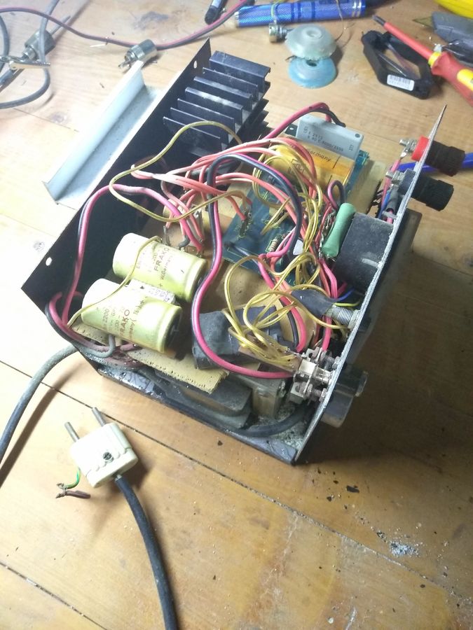

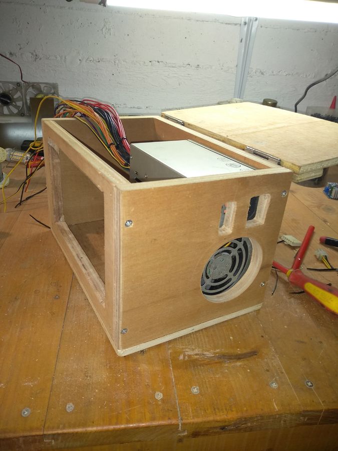

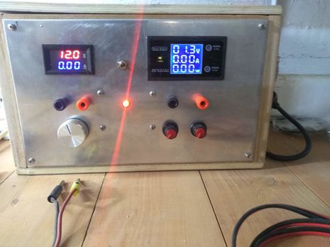

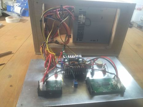

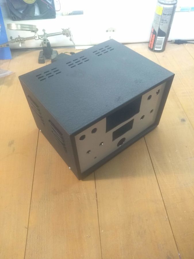

colt3003 απάντησε στο θέμα του karmen1983 topic στην ενότητα Το στέκι του μάστορα

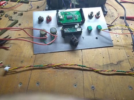

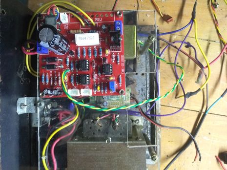

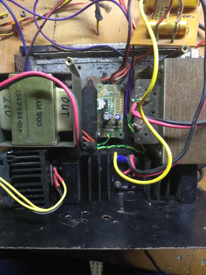

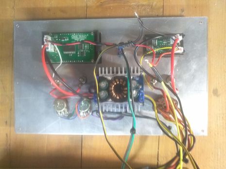

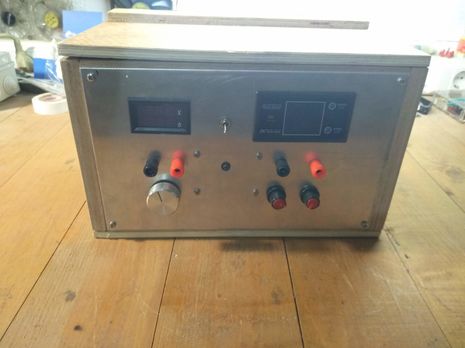

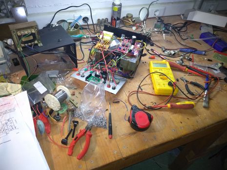

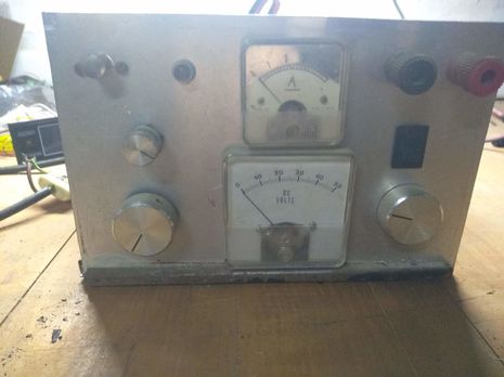

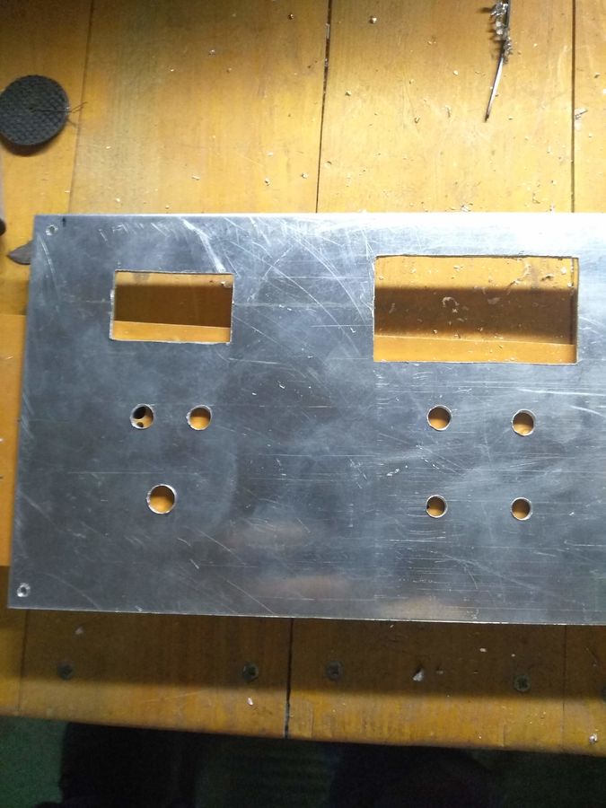

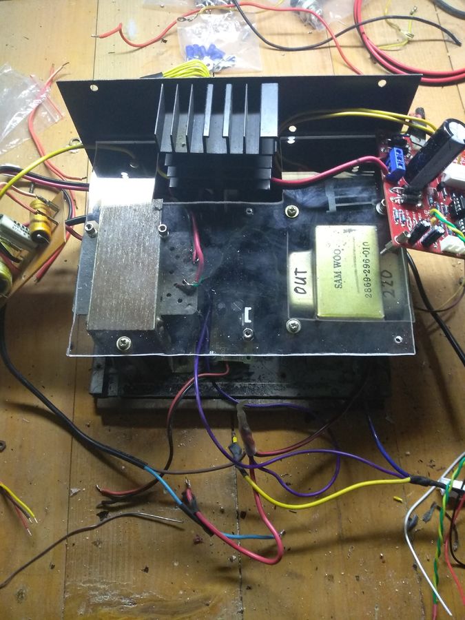

Χαίρετε και χρόνια πολλά. Όπως είχα προαναγγείλει, ''τρωγόμουν με τα ρούχα μου'', και έτσι βρήκα το ‘’θύμα’’…: Τροφοδοτικό φτιαγμένο την εποχή που υπήρχε άπλετος χρόνος, αλλά όχι άπλετο χρήμα. Με κουτί & αμπερόμετρο ‘’χορηγία’’ (από τα ‘’προς ανακύκλωση’’ ενός εργαστηρίου στη γειτονιά μου) και τα λοιπά ένα κιτ της γνωστής -τότε- εταιρίας 3 – 30 v /3 A τα οποία αγοράστηκαν με αιματηρές οικονομίες. Στην πορεία προστέθηκε και άλλος ένας σταθεροποιητής (LM338K) όταν βρέθηκε (πάλι από χορηγία) ακόμα ένας μετασχηματιστής. Η εικόνα στα ‘’ενδότερα’’….: Χάος…. Πλην όμως όλα αυτά τα χρόνια (περίπου 27) είχε αποδειχθεί ‘’σκυλί μαύρο του πολέμου’’. Περνώντας όμως σε νέα εποχή, τα γνωστά από τότε προβλήματα του, σχετιζόμενα με την ακρίβεια απεικόνισης, και ρύθμισης της επιθυμητής τάσης, σε συνδυασμό με την πληθώρα των ηλεκτρονικών που μπορεί κανένας να βρει πάμφθηνα, με οδήγησαν στην απόφαση της ανακαίνισης. Και τότε άρχισαν τα ωραία…. Η αρχική μου σκέψη ήταν η προμήθεια ενός πολύ διαδεδομένου κιτ το οποίο θα αντικαθιστούσε το παλιό, και είχε ρύθμιση από 0 volt αλλά και ρύθμιση ρεύματος, και στο κουτί θα φιλοξενούταν εντελώς ανεξάρτητο πλέον και το τροφοδοτικό με το LM338K φτιάχνοντας ένα διπλό τροφοδοτικό, και τα όργανα θα αλλάζονταν με τα (πάμφθηνα πλέον) ψηφιακά διπλής απεικόνισης. Έτσι έλεγα…….. Ξεκίνησα λοιπόν με γενική αποξήλωση φτιάχνοντας μια πιο σωστή βάση για τις πλακέτες: Αριστερά, βλέπουμε τμήμα της πλακέτας με τα ελάχιστα εξαρτήματα που απαιτεί το LM338K για να λειτουργήσει, και δεξιά βλέπουμε τμήμα της νέας πλακέτας. Τα πράγματα πήγαιναν καλά … Στο πάτωμα τοποθετήθηκε ένα πλακετάκι, που έδινε σταθεροποιημένα 12 v για την τροφοδοσία των οργάνων. Στηρίχθηκε η μια πλακέτα…: Στηρίχθηκε και η άλλη (μου λείπει η φωτό, αλλά θα φανεί αργότερα), Στηρίξαμε και τα όργανα σε φύλο αλουμινίου (κόπηκε νέα πρόσοψη): Μονταρίστηκαν όλα μαζί, το βάλαμε μπροστά, και……. Τζίφοοοος…….. Τι έχουμε? Το παλιό τροφοδοτικό με το LM338K λειτουργούσε μια χαρά, τα οργανάκια ανάβανε μια χαρά, ΑΛΛΑ το νέο τροφοδοτικό, δεν έδινε τίποτα. ‘’Κάνε μας τέτοια κάνε μας κι άλλα…. ‘’ Μετά τις ήρεμες στιγμές περίσκεψης και προσευχής (not) πιάσαμε την αγαπημένη μας ενασχόληση: Διάβασμα. Έγινε ο σχετικός (τρις) έλεγχος ότι δεν είχα παραλείψει / μπερδέψει κάτι, και η κατάσταση έφτασε περίπου σε αυτή την εικόνα: Μετά από κάμποσες ωρίτσες ανακάλυψα (ο νέος Κολόμβος –τρομάρα μου-) ότι το συγκεκριμένο τροφοδοτικό βρίθει σχεδιαστικών σφαλμάτων, και υπάρχει πολυσέλιδος οδηγός για τις απαραίτητες βελτιώσεις, οι οποίες μετά από αξιολόγηση, κατέληξα ότι θα κόστιζαν υπερπολαπλάσια του χρόνου και του κόστους (τιμή κιτ ~ 5€) που είχα αρχικά σχεδιάσει να δαπανήσω. Και εκεί επήλθε ‘’αλλαγή πλεύσης’’…. Στο ιντερνέτ, κυκλοφορούν πλέον δεκάδες οδηγοί μετατροπής ενός κοινού ΑΤΧ τροφοδοτικού σε τροφοδοτικό πάγκου. Ξεκίνησα λοιπόν από το μηδέν με ένα τροφοδοτικό που είχα από αμνημονεύτων ετών. Κουτί όμως ?? το υφιστάμενο δεν χώραγε τα σωθικά επομένως έπρεπε να βρεθεί κάτι άλλο. Μια γρήγορη βόλτα στην αγορά, απομάκρυνε το ενδεχόμενο αγοράς νέου κουτιού, καθώς το κόστος του θα υπερέβαινε την αγορά ενός κανονικού τροφοδοτικού πάγκου, άρα αποκλείστηκε η ιδέα. Θυμήθηκα όμως κάτι άλλο: Αυτό ήταν ο θάλαμος έκθεσης για τις φωτοευαίσθητες πλακέτες, ο οποίος όμως δεν με ενθουσίασε εξ αρχής για τις δυνατότητες του (ανισομερής έκθεση της πλακέτας) και είχα ήδη στο πρόγραμμα την αντικατάστασή του. Τα ρετάλια του κόντρα πλακέ που είχε φτιαχτεί όμως, παραήταν καλά για να πετάξω το κουτί. Μια νέα χρήση έπρεπε να βρεθεί. Και βρέθηκε ! Αρχικά κόπηκε το πλαϊνό του που θα καλυπτόταν εκ νέου με ένα φύλλο αλουμινίου 1,5 χιλ στο οποίο θα γίνονταν οι απαραίτητες τρύπες για τα όργανα και τα λοιπά εξαρτήματα. Μετά προσαρμόστηκε το τροφοδοτικό εντός. Χρειάστηκε πολύ μέτρημα, ειδικά στην πλάτη του τροφοδοτικού που θα έπρεπε να βιδωθεί πάνω στο κόντρα πλακέ της πλάτης του κουτιού. Αυτό ήταν και από τα δυσκολότερα σημεία. Σειρά πήρε η πρόσοψη. Καλύφθηκε όλη με χαρτοταινία (η φώτο είναι μετά την αφαίρεσή της) σχεδιάστηκαν πάνω οι θέσεις των εξαρτημάτων, και έγιναν οι (κ)οπές Τοποθετήθηκαν και τα ‘’απαραίτητα’’. Και εδώ στο κέντρο βλέπουμε το θαύμα ! η νέα εποχή των παλμοτροφοδοτικών, που είναι προσιτή στους πάντες. Αυτό το μικροσκοπικό πλακετάκι (6 χ 5 εκ) είναι ένας buck/boost converter δηλαδή παίρνει μια σταθερή τάση και την μετατρέπει σε μεταβαλλόμενη, όχι όμως μόνο σε μικρότερες από την τάση εισόδου, αλλά και μεγαλύτερες. Περισσότερες λεπτομέρειες θα βρείτε εδώ. Δίνοντας λοιπόν σε αυτό το πλακετάκι μια τάση 12 volt λαμβάνω στην έξοδο ρυθμιζόμενη τάση από 1,2 έως 27 volt και ρεύμα σίγουρα πάνω από τα 3 Α που θα είχα με το προηγούμενο τροφοδοτικό. Στην δεξιά πλευρά ‘’αχνοφαίνεται’’ ένας μεταγωγός διακόπτης 12 σε 1 όπου εκεί τοποθετώντας τις κύριες τάσεις του τροφοδοτικού (3,3 / 5 και 12 volt ) μπορώ να επιλέγω μια τάση σε δεύτερη ανεξάρτητη έξοδο. Το μοντάρισμα συνεχίστηκε… Και εδώ βλέπουμε το πως υλοποιείται η κατασκευή. Το φύλλο θα στηρίζεται με 4 βίδες (μια ανα γωνία) και θα μπορεί να αφαιρεθεί όποτε θέλουμε για service (μακριά από μας) Και κλείστηκαν όλα μέσα !! αριστερά έχουμε τις 3 σταθερές τάσεις που επιλέγονται από τον μεταγωγό διακόπτη και δεξιά την ρυθμιζόμενη έξοδο (και με μικρομετρική ρύθμιση …!) Το led είναι από την τάση ‘’power good’’. Για να δούμε… θα ανάψει ? Και εγένετω ΦΩΣ !! Ανοίχτηκε και μια ακόμα τρύπα στο αντικρυστό πλαϊνό (εκκρεμεί τοποθέτηση γρίλιας..) για την απρόσκοπτη ψύξη, και είμαστε έτοιμοι !! Και μας έμεινε και το κουτί (που μετά από την δέουσα περιποίηση) θα πρέπει να βρω τι να φτιάξω με αυτό. (οι τρύπες στην πρόσοψη είναι από το αμαρτωλό παρελθόν, και όταν βρεθεί η νέα του χρήση, θα κοπεί νέα πρόσοψη) Αυτάααααα…- 2.953 απαντήσεις
