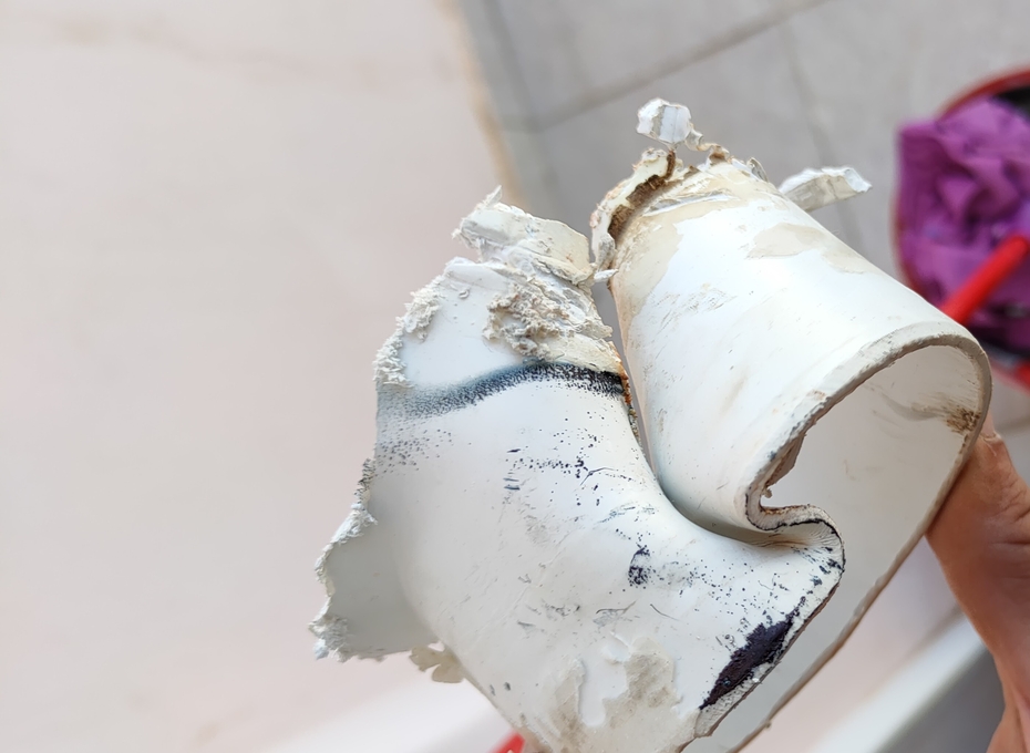

Parhs απάντησε στο θέμα του Parhs topic στην ενότητα Το στέκι του μάστορα

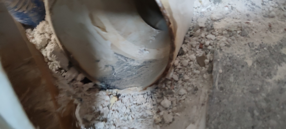

Τελικα με πολυ κοπο έβγαλα το προβληματικό κομάτι. Πιστευω πως δεν ειχε κολήσει καλά και δε ξερω τι κόλα ειχε βαλει. Βγηκε σχετικα ευκολα. Θεωρητικα γινεται ενα κομματι και δε πρεπει να ξεκολαει. Το μαυρο στη φωτο ειναι το σημειο που ειχε προβλημα. Μαλλον ειναι απο καπνογονο που ειχα βαλει. Θα το συνεχισω με valsir λέω μιας και δε ξερω τι παπαρια θα εχει κανει στο υπολοιπο. -

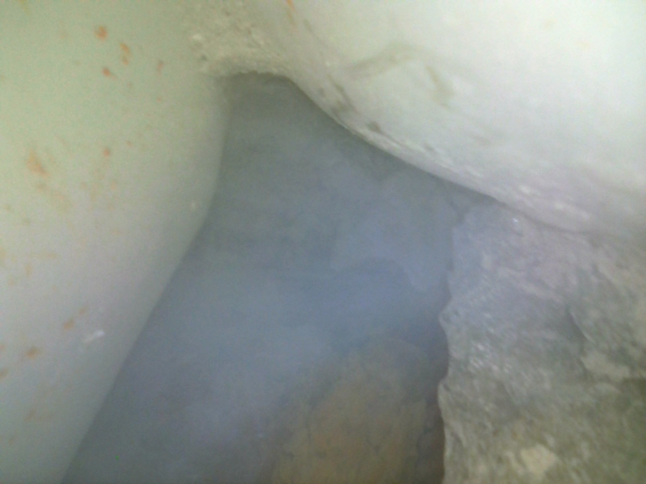

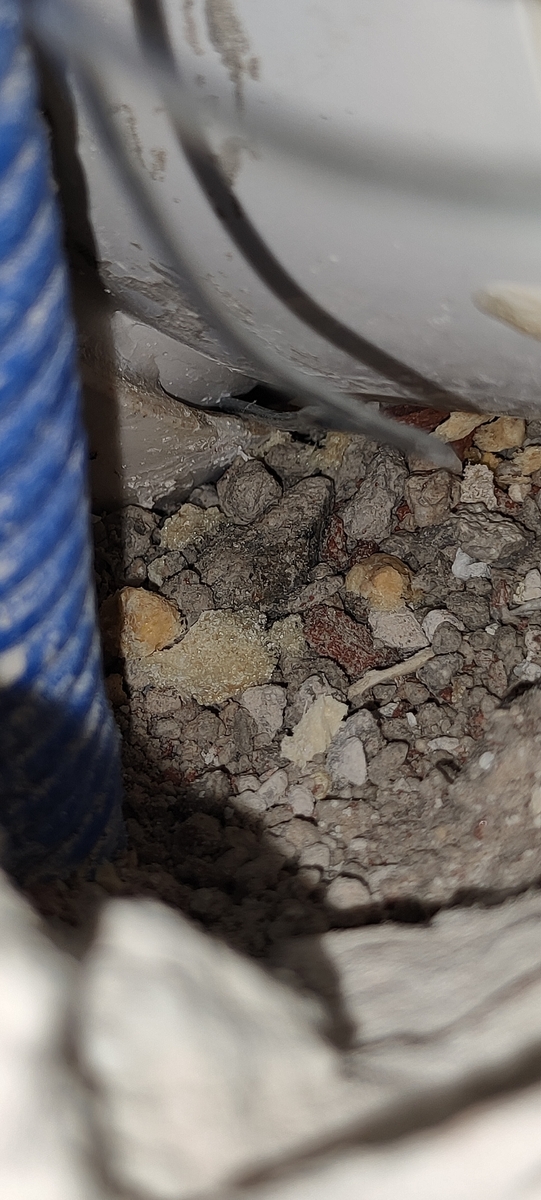

Σημερα εβαλα blower στο φρεάτιο. Σφινωσα τη σωληνα της σκουπας με πετροβαμβακα στη σωληνα αποχέτευσης. Οταν εβαλα καπνο εβγαινε πολυ πραγμα απο τη σωλήνα. Προσπαθουσα μετα με βρεγμενο χερι να νιωσω απο που έρχεται. Ενα ευρημα που βρηκα ειναι σε μια ενωση. Γενικα εκει δεν ηταν σοβατισμενο κολλητα οποτε έβρισκε διοδο. Δε μπλρεσα να βγαλω καλύτερη φωτο προς το παρόν. Γενικα φαίνεται το κενο να μεγαλώνει πιο χαμηλα. Εχω βαλει συρμα 2mm . Νομιζω το κενο πιο χαμηλα φτανει 3mm αλλα λογο φωτισμού δε φαίνεται. Γενικα οσες φορες εχω κολησει εχω δει κενα αλλα οχι τοσο μεγαλα. Εχω την αίσθηση πως απο εκει εβγαινε ο αερας αλλα και πιο μεσα που δε μπορω να βαλω χερι. Φαίνεται πιθανο; -

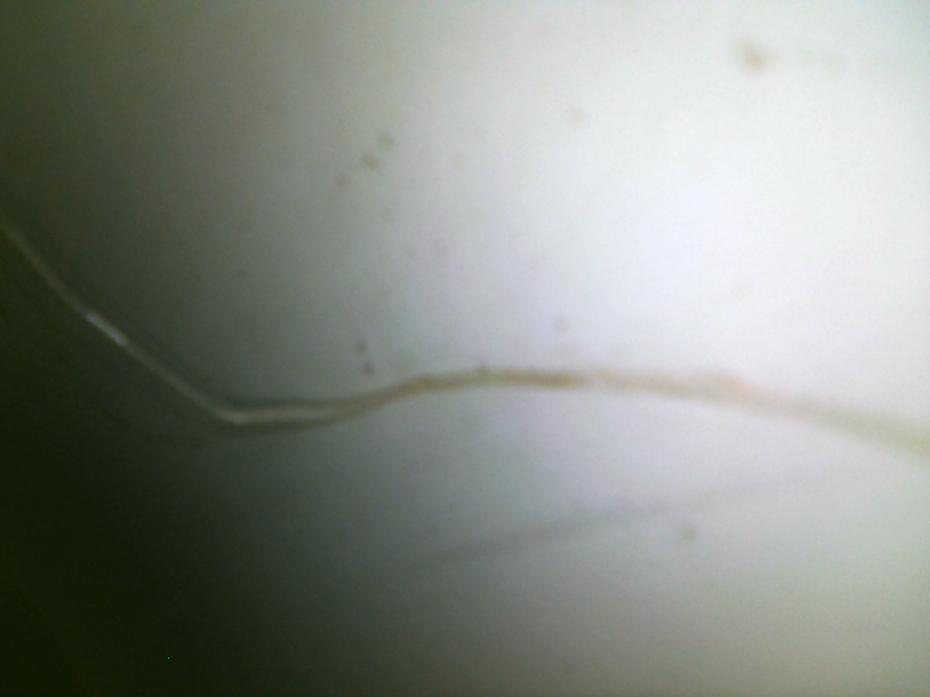

Καινούργια ειναι. Απλα οταν αρχισε να χρησιμοποιειται φανηκε το προβλημα. Δυστυχως δεν ειναι οπως στην αμερική που κανουν τεστ πιεσης στις σωληνες αποχετευσης. Απο οτι ειδα παντως δεν ειναι σπασιμο αυτο ειναι κολλα/σιλικονη. Οι αλλαγες που γιναν ηταν πως υπηρχε η στηλη και βαλαν ταφ για τις λεκανες. Νερα/υγρασίες δεν εχω δει πάντως. Αυτο ειναι το ταφ του 2ρου οροφου. Εχει πανω συστολη για εξαερισμο. Οταν ειχα βαλει καπνο απο το ισογειο στο φρεατιο εβγαινε απο εκει πισω. Αλλα μπορει ο καπνος να ανεβαινει και απο το κατω οροφο Δοκιμασα να κανω φραγη με μπαλόνι να δω αν γινει τιποτα, να το παω τμηματικά. Οι φωτο ειναι απο ενδοσκοπικη καμερα και δεν ειναι καθαρες -
