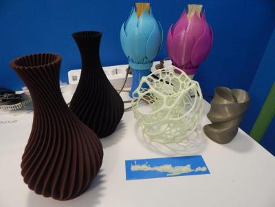

Έχω τον Felix 3.0 με δύο part cooling fans, μόνωση κάτω από το heater της επιφάνειας και προς το παρόν εκτυπώνω πάνω σε γυαλί με UHU stick. Για ξύλο εμένα το 0,35 nozzle μπουκώνει και εκτυπώνω σωστά μόνο με 0,5mm nozzle. Οπότε πρόσεχε για φραξίματα αν έχεις 0,4mm nozzle. Το formfutura easywood είναι πολύ καλό πάντως! Τα αριστερά βάζα είναι σε ξύλο. Σε λίγο θα έχω τον δεύτερο με τις "λίγες" αλλαγές που θέλω να κάνω... Όταν γίνει ο δεύτερος, θα κάνω τον Felix 3.0 με δύο κεφαλές όπως τον είχα για 6 μήνες περίπου και θα έχω τον αναβαθμισμένο για καθημερινή χρήση. Μετά θα πάρω και original prusa i3 mk2 και για το makerspace θα πάρω έναν cubicon single, έναν DWS Xfab και έναν Sintratec. Περίπου τότε είναι που θα κηρύξω πτώχευση...- 11 απαντήσεις

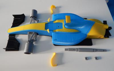

Θα τον κακομάθεις τον ανηψιό! Το OpenRC F1 είναι τρομερό project. Σήμερα πήγα να παραγγείλω servo και brushless motor για το δικό μου.- 11 απαντήσεις

Τώρα που άρχισες νομίζω θα κάνεις και άλλα mods/upgrades. Κάτι που μπορείς να εκτυπώσεις για δοκιμή (ίσως χωρέσει διαγώνια) είναι τα δύο κομμάτια σαν ένα του σασί από το project OpenRC F1. Αλλά με τόσο μεγάλο build volume σε βλέπω να αλλάζεις και hot-end ή να βάζεις nozzle με μεγαλύτερο άνοιγμα, ώστε να μειώσεις τους χρόνους εκτύπωσης για μεγάλα αντικείμενα. Έτσι και αλλιώς φαντάζομαι ο σκελετός και τα βηματικά θα θέλουν χαμηλές ταχύτητες για να ανταπεξέλθουν στις αλλαγές. Καλή συνέχεια, happy printing και περιμένουμε νεότερα όταν μπει το heated bed.- 11 απαντήσεις
