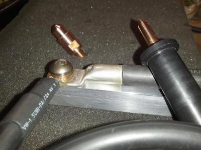

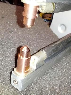

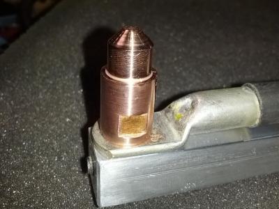

diy DIY Ηλεκτροπόντα ( spot welder )
Siera απάντησε στο θέμα του dfa19mj topic στην ενότητα Το στέκι του μάστορα
Όχι, αλλά μπορείς να χρησιμοποιήσεις καθαρό χαλκό που θα τον λιμάρεις όταν φθείρεται. Έτσι και αλλιώς να παίξεις θέλεις. -
Εκτός των όσων επεσήμανε ο Seafalco ένα σημαντικό ποσοστό απωλειών (ίσως το μεγαλύτερο) οφείλετε στις αυτοσχέδιες κόσες από χαλκοσωλήνα. Το πρεσάρισμα που έκανες δεν φτάνει, θέλει κόλληση αλλά δεν είναι μόνον αυτό, στην φωτογραφία φαίνετε ότι το εσωτερικό της ''κόσας'' είναι πράσινο από την οξείδωση. Για το 25mm2 καλώδιο που χρησιμοποιείς ο κατάλληλος ακροδέκτης είναι ο SC25-6 αξίας 35 λεπτών και εάν δεν υπάρχει η κατάλληλη πρέσα τότε κόλλημα. Πάντως η γνώμη μου είναι να φτιάξεις ένα σύνδεσμο όπου εκεί θα συνδέεις τα λεπτότερα καλώδια με μύτες για μπαταρίες κλπ. αλλά και τις σταθερές μύτες. Στην δική μου υλοποίηση οι μύτες έχουν σπείρωμα και βιδώνουν σε τετράγωνη ράβδο αλουμινίου με καλώδιο 35 mm2, και όταν χρειάζεται αφαιρούνται και την θέση τους παίρνει το 25mm2 καλώδιο με τις μικρότερες μύτες. Όσο για το υλικό της μύτης ξέχνα τον ορείχαλκο, ο χαλκός θα ήταν το καλύτερο αλλά δεν έχει την απαιτουμένη σκληρότητα και μετά από λίγο ''κεφαλώνει''. Αυτό που έχει ικανοποιητική σκληρότητα αλλά και το 85% της αγωγιμότητας του χαλκού είναι το κράμα χρωμίου-χαλκού η χρωμίου-ζιρκονίου-χαλκού. Το άσχημο βέβαια είναι η τιμή τους. Υπάρχουν και άλλα υλικά για μύτες (βολφράμιο, βηρύλλιο, μολυβδαίνιο) για διαφορετικά είδη προς συγκόλληση. Αυτές στην φωτογραφία είναι χρωμιούχος χαλκός. -
