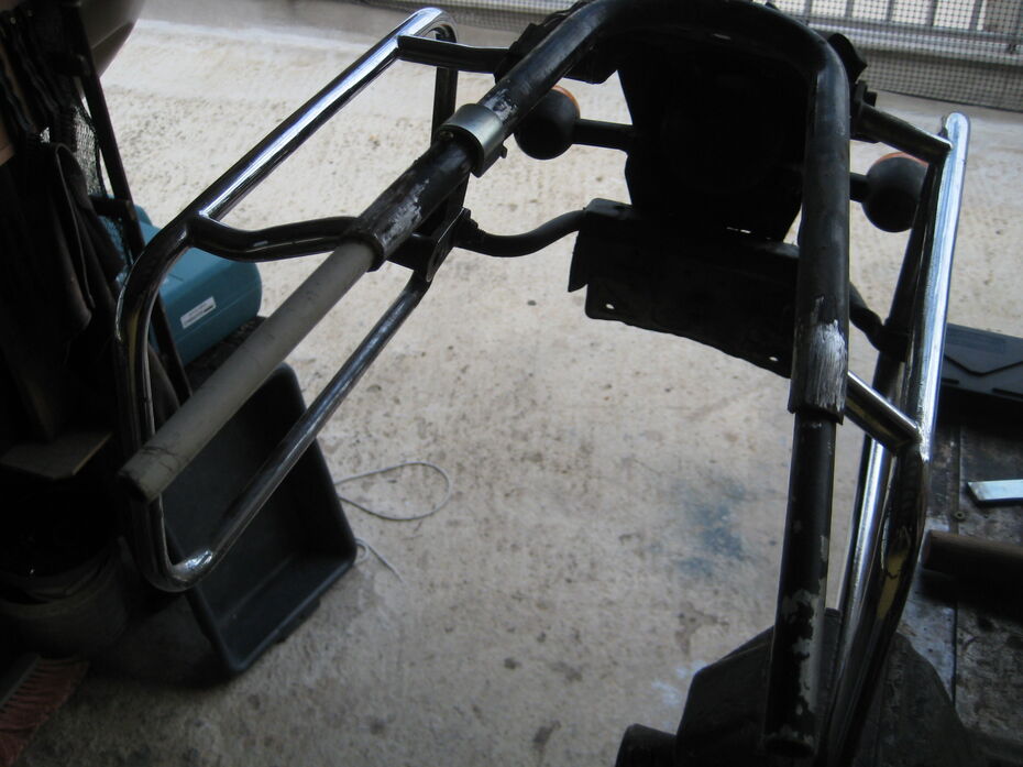

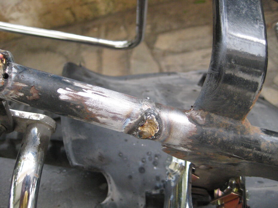

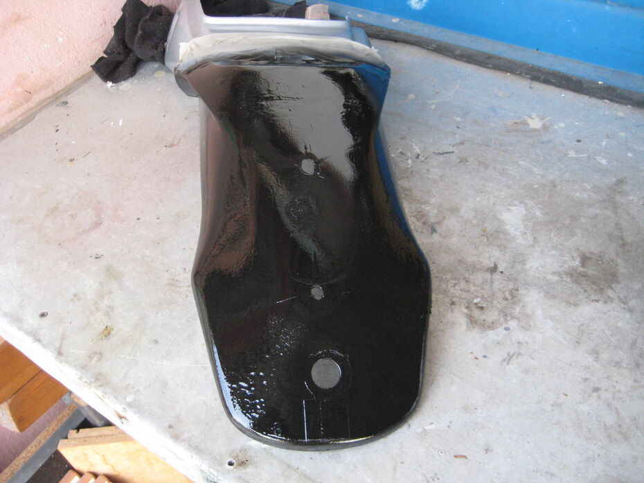

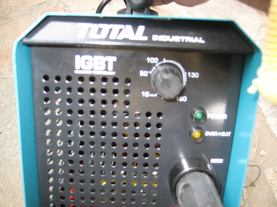

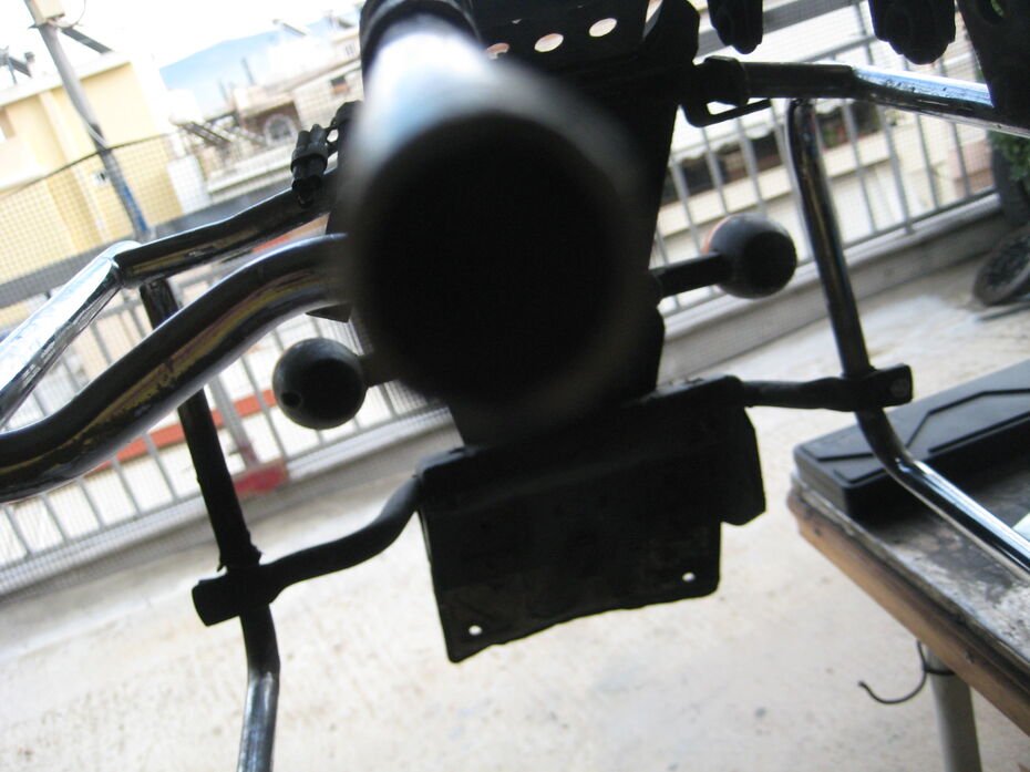

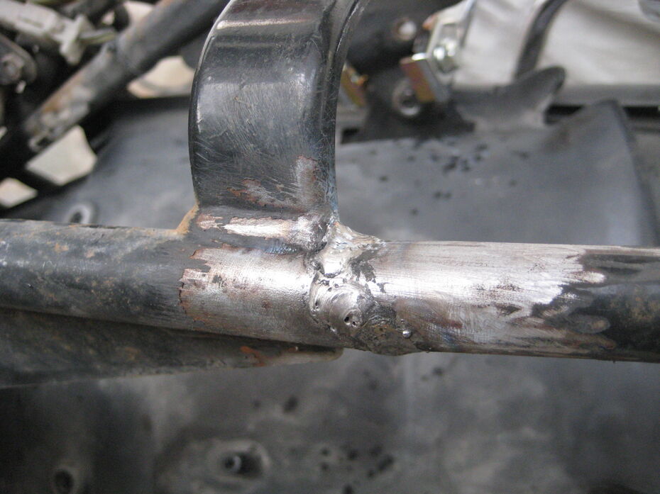

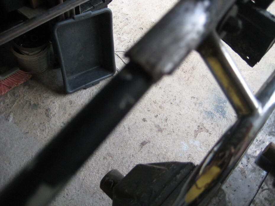

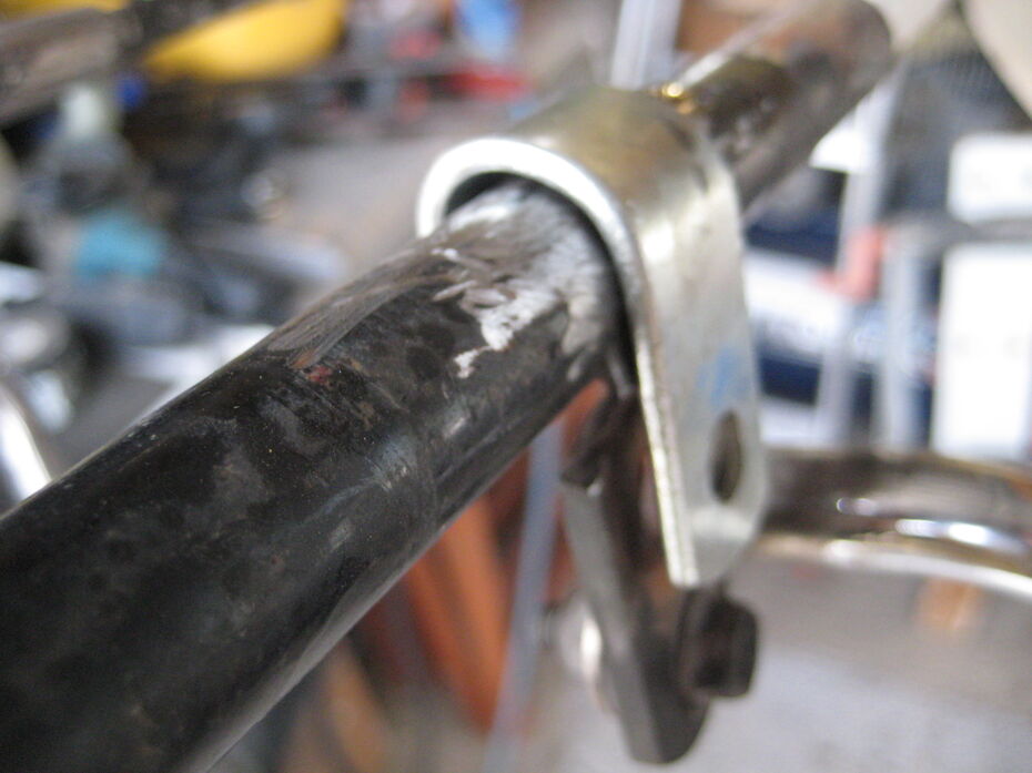

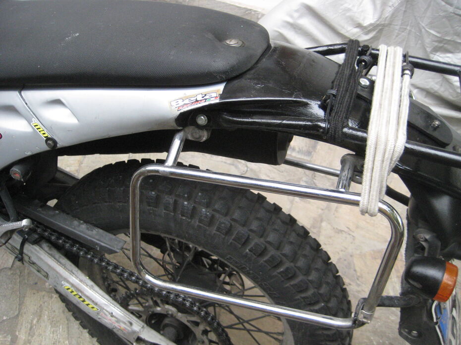

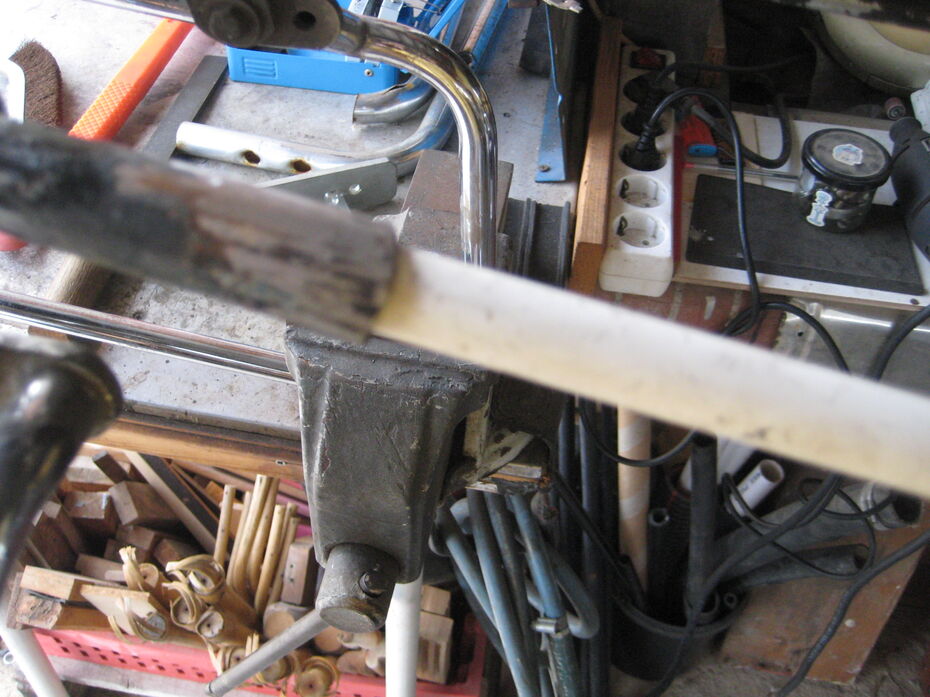

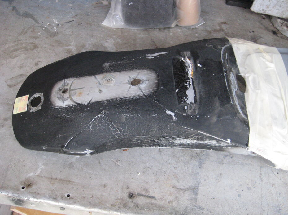

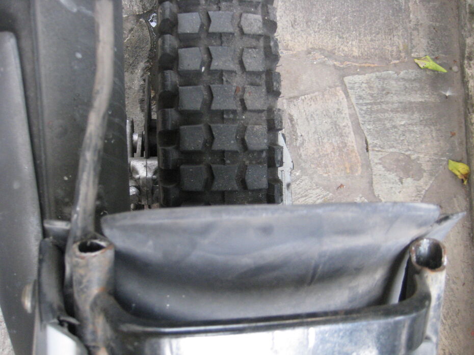

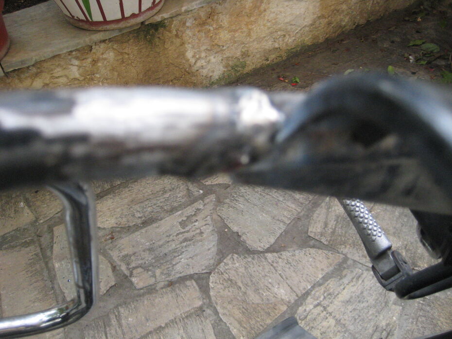

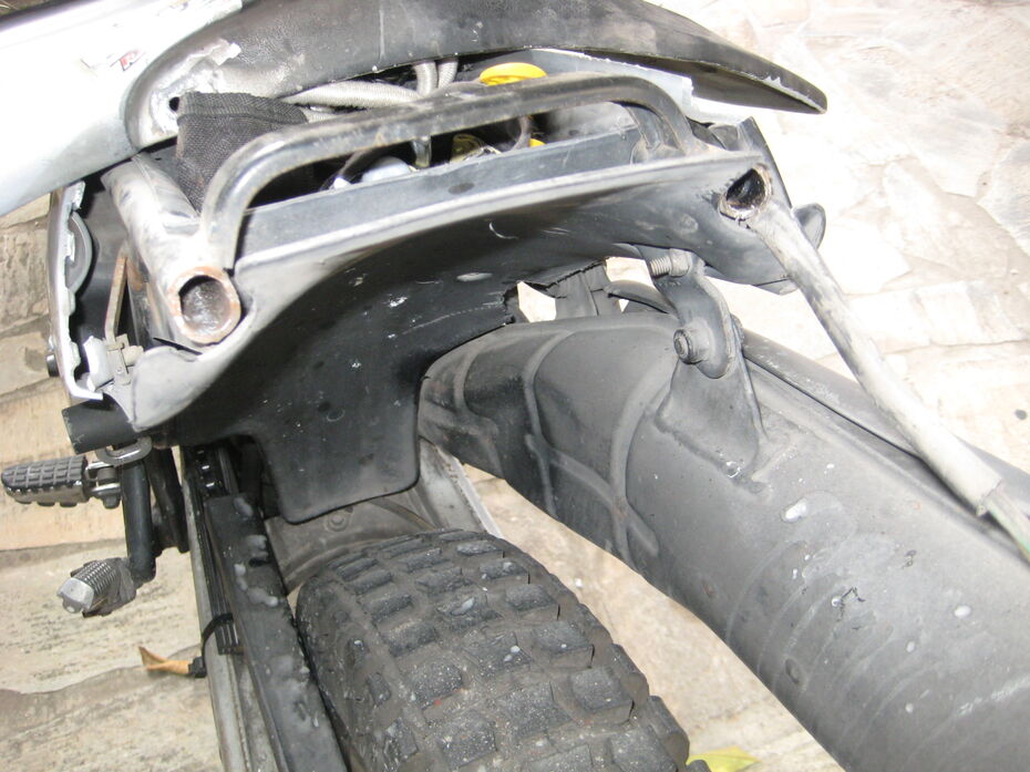

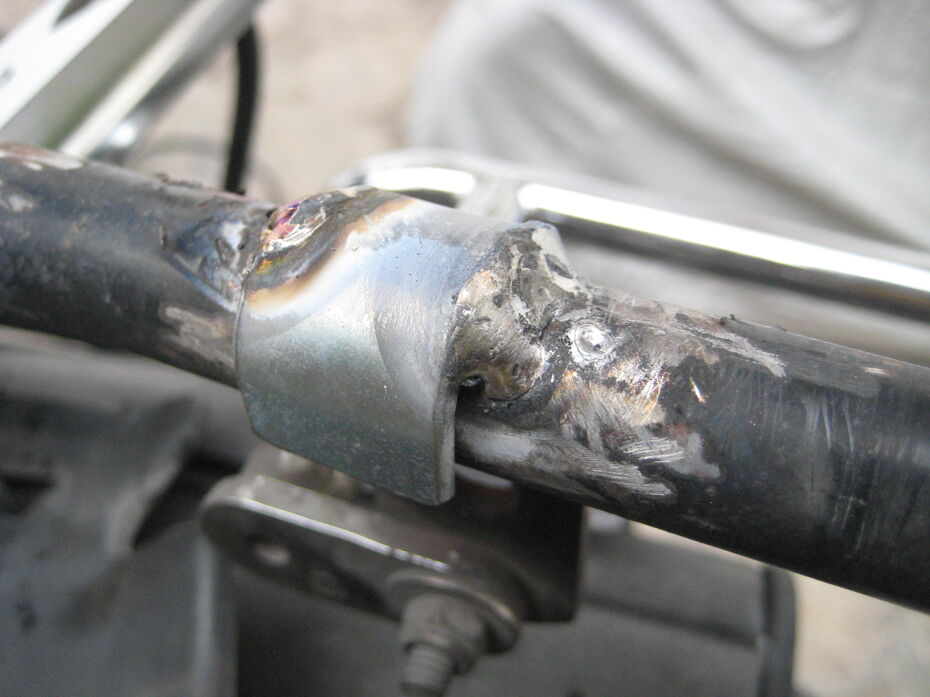

Η μικρη εχει τραβηξει τα πανδεινα στα χερια μου... Οριο φορτωσεις στη σχαρα εχει τα 3 κιλα...τα 10-20 ειναι συνηθες φαινομενο, καποιες φορες εχει μεχρι κ 50-60. Τι ποιο λογικο μετα τα τελευταια φορτια το πισω μερος του υποπλαισιου να κοψει 1 1/2 σωληνα απο τους 2.... Ξηλωμα , κοψιμο κ του μισου σωληνα που κραταγε , ταρατσα κ επισκευη μ οτι υπαρχει... Σωληνα μες το σωληνα κ γεμισμα μεσα με αλλο μασιφ σιδερο στρογγυλο.... δεν καλοφαινεται... Κ μια κομμενη βαση σχαρας, φτιαχτηκε νεα που αγκαλιαζει το σωληνα του υποπλαισιου , για σιγουρια.... Οι ενισχυσεις μπηκαν 15 ποντους σε καθε μερια... Επ ευκαιρια ,τριψιμο, ασταρωμα, τριψιμο κ 2 χερια βαψιμο στο πισω φτερο... Μεχρι να στεγνωσει το καθε χερι , τριψιμο στα σημεια που θα γινονταν οι κολλησεις... Κοπανημα με ματσολα να μπουν στους μπροστα σωληνες, κ οι πρωτες μου κολλησεις με το εργαλειο που χω καμμια 5ετια κ τωρα ξεσφραγισα... Ηλεκτροδια κατι ληγμενα φυγαν κλωτσιες , αλλα ειχα παρει καμμια 10αρια για ινοξ απο το σκραπατζιδικο που κενταγανε!!!!! εξ ου κ το χρυσαφι χρωμα στις κολλησεις. Κοπαναγα κ με το σφυρακι να πεφτουν τα ξερα κ κατι ψιλες που φευγαν , κ συρματοβουρτσα μετα...δεν πηγε κ ασχημα... βαψιμο μετα ,[ασταρι - χρωμα ] κ μονταρισμα... ΣΗΜΑΝΤΙΚΟ!!!!!!!!!ΔΕΝ ΞΕΚΙΝΑΜΕ ΠΟΤΕΕΕΕ ΚΟΛΛΗΜΑ ΑΝ ΔΕΝ ΕΧΟΥΜΕ ΑΠΟΣΥΝΔΕΣΕΙ ΜΠΑΤΑΡΙΑ Κ ΝΑ ΞΕΚΟΥΜΠΩΣΟΥΜΕ ΤΗΝ ΗΛΕΚΤΡΟΝΙΚΗ!!!!! Το εργαλειο [ με τη μασκα δωρο] κανα 120 αρι πριν πολλα χρονια.... Στο 60 -70 το δουλεψα , καλα πηγαινε για πρωτη μου φορα κ δεν μου τρυπησε σιδερο....- 2.954 απαντήσεις

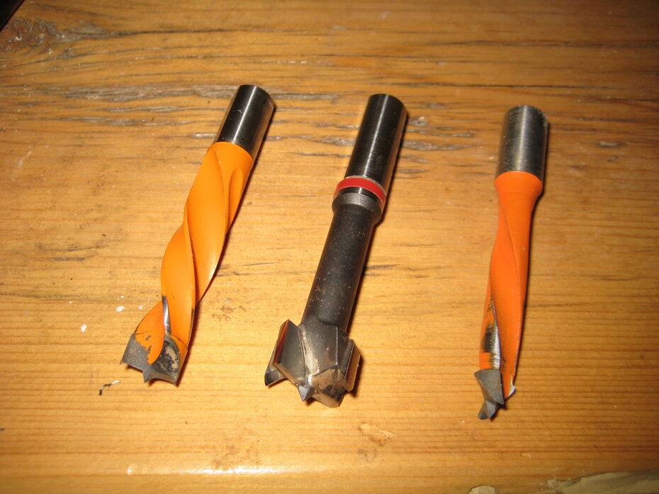

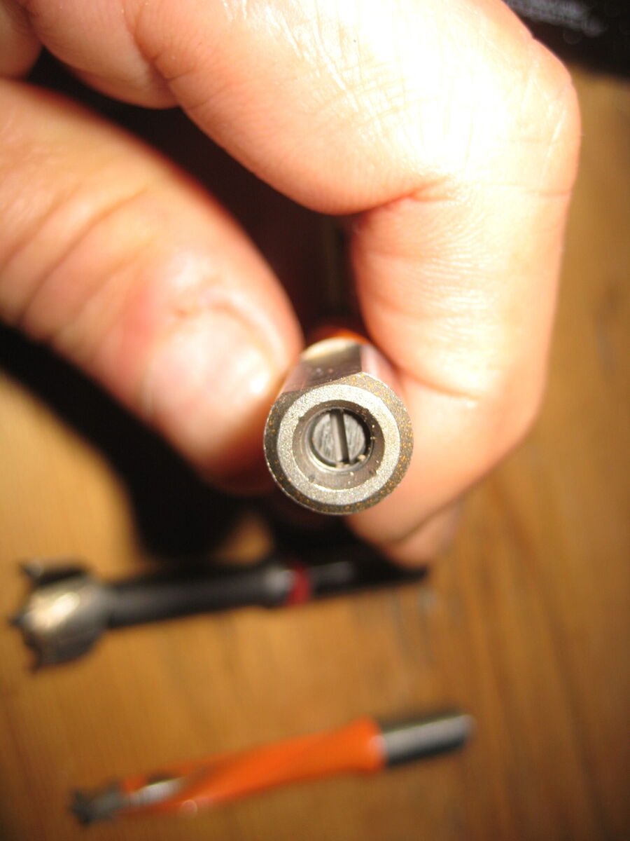

Απ το σκραπ... Χαρτοκουτο με καμμια 150 αρια τρυπανια ξυλου ελαφρα δουλεμενα...μαλλον για μαγνητικο δραπανο η για μηχανημα ξυλειας. Πηρα 3 για δειγμα, [ε , αφου περασα!] LEITZ η μαρκα τους η καπως ετσι, επισης ειχε πανω απο 500 τρυπανια μπετου , καινουρια διαφορα νουμερα κ μηκη.... Δεν πηρα, εχω....- 2.267 απαντήσεις
