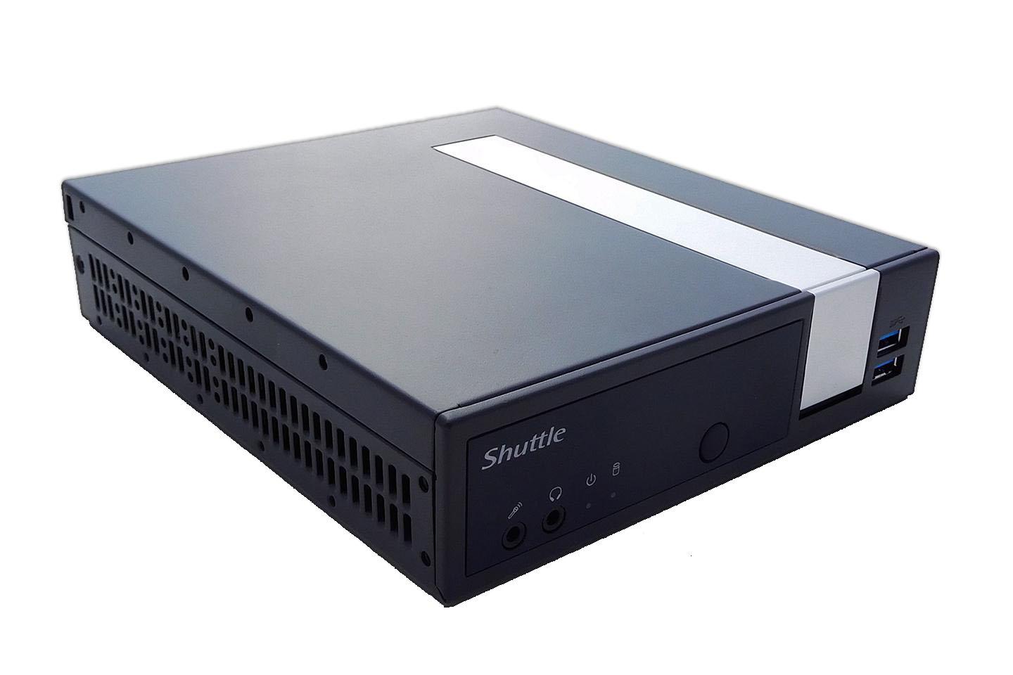

    Το εξωτερικό του DX30 ακολουθεί σε γενικές γραμμές την πεπατημένη των Slim XPC της Shuttle που έχουμε δει αρκετές φορές μέσα από τις παρουσιάσεις του TheLab.gr. Φωτεινή εξαίρεση όμως αποτελεί η ασημί λεπτομέρεια που ξεκινά στην πρόσοψη ακριβώς πάνω από την υποδοχή κάρτας SD και φτάνει μέχρι σχεδόν το πίσω μέρος, δίνοντας έτσι ένα διαφορετικό τόνο στην κατά τα άλλα σοβαρή όψη του DX30. Τα πλαϊνά του DX30 είναι διάτρητα επιτρέποντας τη είσοδο αέρα. Αξίζει να τονίσουμε εδώ πως το DX30 χάρη στο πολύ χαμηλό TDP του επεξεργαστή του, μπορεί να λειτουργήσει και σε οριζόντια θέση σε όλο το εύρος των επιτρεπόμενων θερμοκρασιών λειτουργίας του.
    Στην μπροστινή πλευρά, ξεκινώντας από τα αριστερά, βρίσκουμε τις τριπολικές υποδοχές των 3.5mm για σύνδεση μικροφώνου και ακουστικών και τα LED ένδειξης λειτουργίας και προσπέλασης του HDD/SSD που έχουν χρώμα μπλε και πορτοκαλί αντίστοιχα. Στο κέντρο υπάρχει ο διακόπτης ενεργοποίησης ενώ στα δεξιά του υπάρχει ένας αναγνώστης μνημών SD. Τέλος στη δεξιά πλευρά βρίσκουμε 2 θύρες USB 3.0.
    Περνώντας στην πίσω πλευρά, η οποία δυστυχώς δεν είναι βαμμένη, από τα δεξιά προς τα αριστερά βλέπουμε την υποδοχή τροφοδοσίας, τις θύρες HDMI και DisplayPort, την θύρα Ethernet μία θύρα PS2 για πληκτρολόγιο/ποντίκι και τέσσερεις θύρες USB 2.0. Η μικρή τετράγωνη οπή που υπάρχει τέρμα δεξιά φιλοξενεί 2 ζεύγη jumpers. Με το ένα ζεύγος μπορούμε να εκτελέσουμε Clear Cmos χωρίς να χρειάζεται να ανοίξουμε το καπάκι, ενώ στο άλλο μπορούμε να συνδέσουμε έναν εξωτερικό διακόπτη τροφοδοσίας, πράγμα πολύ χρήσιμο σε περιπτώσεις που θα χρησιμοποιήσουμε το DH110SE σε εφαρμογές digital signage που θα περιλαμβάνουν την τοποθέτησή του barebone σε κάποιο δύσκολα προσπελάσιμο σημείο.
    Στο επάνω μέρος του back panel υπάρχουν και οι  δύο σειραϊκές θύρες και η υποδοχή για τη σύνδεση της κεραίας ασύρματης δικτύωσης. Σε περίπτωση που επιλέξετε να αντικαταστήσετε την κάρτα ασύρματης δικτύωσης με κάποια άλλη που υποστηρίζει δύο κεραίες, πάνω δεξιά βρίσκουμε και μία οπή στην οποία μπορεί να τοποθετηθεί μία δεύτερη κεραία. Τέλος, εάν αποφασίσετε ότι θέλετε και μία θύρα VGA, σας ενημερώνουμε ότι αυτό είναι εφικτό με την προμήθεια του κιτ PVG01 αλλά θα χρειαστεί να αφαιρέσετε τη μία από τις δύο σειραϊκές θύρες.
