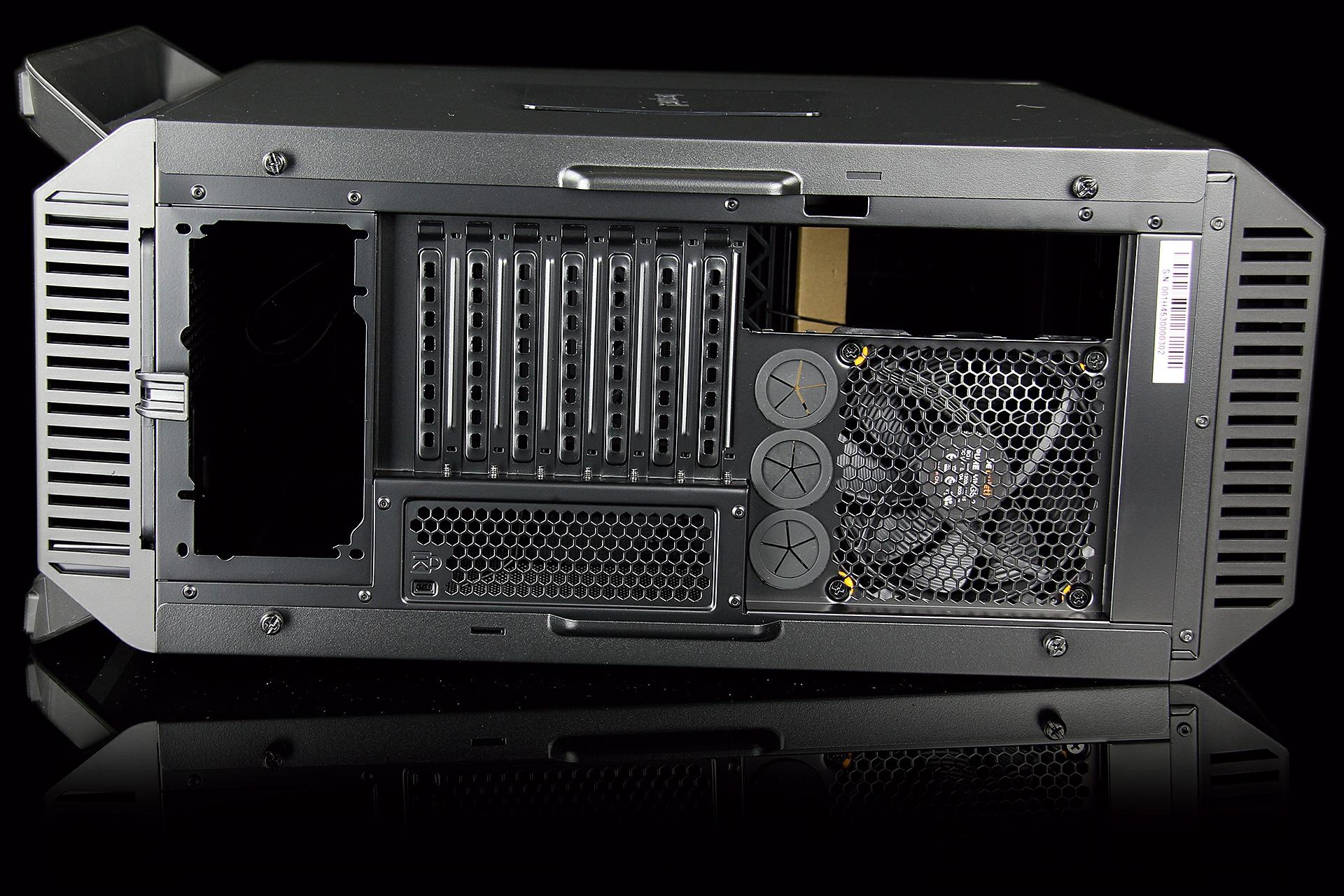

    Το γυρνάμε λίγο ακόμα και βλέπουμε το πίσω μέρος του προϊόντος, το οποίο έχει πολλά να μας πει...
    Τέρμα πάνω, βλέπουμε κάποιες γρίλιες από τις οποίες μάλλον έχει σχεδιαστεί να αποδράσει ο θερμός αέρας της οροφής. Ακριβώς από κάτω έχουμε τη θέση για το I/O της μητρικής, δεξιά αυτής έναν ανεμιστήρα Pure Wings 2 των 120mm, με χαρακτηριστικά 1500RPM, 19.2dbA, 51.2CFM και 1,25 mm H2O. Κάτω από τον ανεμιστήρα υπάρχουν τρεις οπές για το πέρασμα σωλήνων εξωτερικής υδρόψυξης, μέγιστης διαμέτρου 26mm (1 ίντσα).
    Κάπου στη μέση της διαδρομής συναντάμε επτά PCI slots, σημάδι ότι το κουτί μπορεί να φιλοξενήσει έως και ATX form factor μητρικές στο εσωτερικό του. Και τα επτά είναι διάτρητα και επανατοποθετήσιμα φυσικά. Δεξιά τους υπάρχει ένα διάτρητο τμήμα και ένα σύμβολο με ένα λουκέτο. Το σύμβολο δεν μας είναι άγνωστο και παραπέμπει στην kensington, γνωστή για τους μηχανισμούς κλειδώματός της και όχι μόνο.

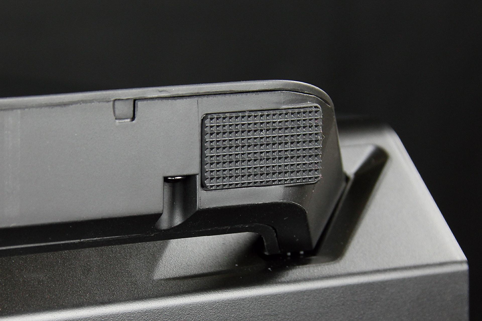

    Μιας και τα πόδια όπως είπαμε είναι κουμπωτά, καλό είναι όταν ξαπλώσετε το κουτί για να βάλετε hardware στο εσωτερικό του (εκτός αν προτιμάτε την όρθια στάση :p) να ξεκουμπώσετε το ένα πόδι για να ξαπλώσει και να δουλέψετε με μεγαλύτερη ευκολία.
    IMG 9826 Be quite silent base cese review
    IMG 9827 Be quite silent base cese review

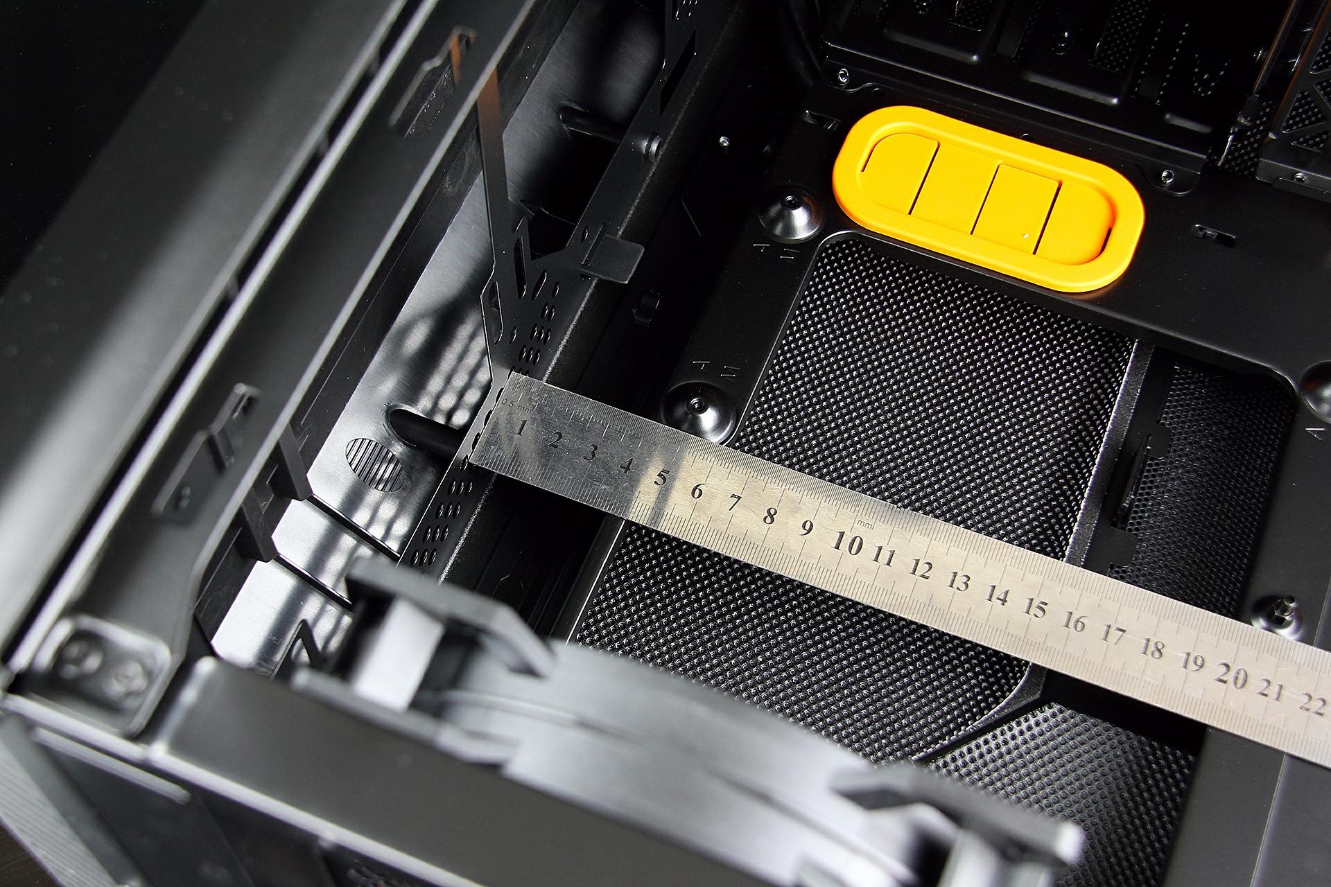

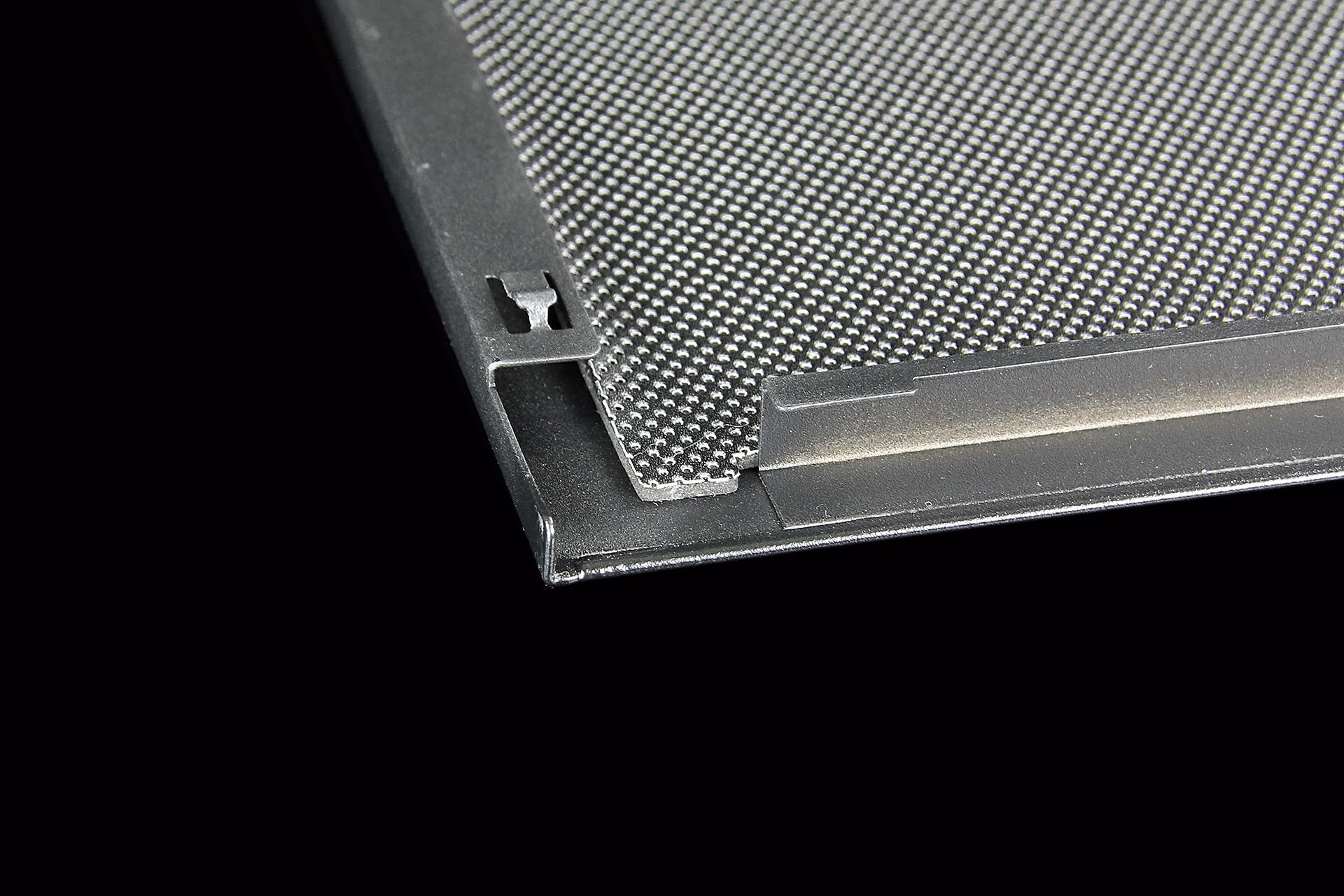

    Σε αυτό που αξίζει να επανέλθουμε είναι στην τροφοδοσία με αέρα του κάτω μέρους του κουτιού. Όπως θα παρατηρήσατε, δεν υπάρχει κανένα διάτρητο τμήμα στο κάτω μέρος. Για την τροφοδοσία με αέρα έχουμε μερικές σχισμές στο κάτω και πίσω μέρος του κουτιού. Αυτός ο τρόπος τροφοδοσίας, έχει τα θετικά του, αλλά και τα αρνητικά του.
    Στα θετικά ότι θα σας επιτρέψει να έχετε τη παχουλή φλοκάτη σας στο πάτωμα το χειμώνα και δε θα σας απασχολεί το θέμα αερισμού του κουτιού. Στα αρνητικά ότι η σκάφη που σχηματίζεται στο κάτω μέρος με το καιρό θα μαζέψει σκόνη που δεν θα απαιτεί για να αφαιρεθεί μόνο απεγκατάσταση του φίλτρου.

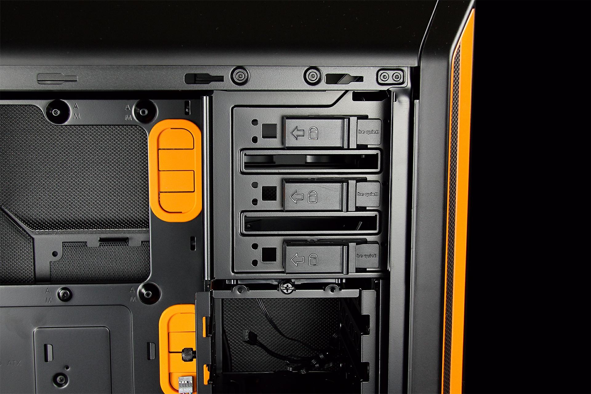

    Ας τα δούμε όμως όλα αναλυτικά και ας ξεκινήσουμε από τις θέσεις δίσκων, όπου βλέπουμε δύο cages και συνολικά πέντε χειρόβιδες μπροστά και δύο στα πλάγια. Οι πέντε μαζί με άλλες δύο που θα δούμε στο πίσω μέρος συγκρατούν τα cages στη θέση τους, ενώ αν πάμε από το πλάι και συγκεκριμένα στη δεύτερη φωτογραφία που ακολουθεί, βλέπουμε ότι οι δύο χειρόβιδες μάλλον έχουν να κάνουν με την εγκατάσταση των δίσκων στις θέσεις τους. Επίσης, βλέπουμε μεγάλα ανοίγματα για να περάσει ανεμπόδιστος ο αέρας και να σαρώσει τους δίσκους μας.
    Ακριβώς πάνω από τα cages βλέπουμε τις τρεις θέσεις 5.25'', οι οποίες είναι όλες εξοπλισμένες με tool free μηχανισμούς εγκατάστασης.

    Ένα αρκετά μεγάλο ATX κουτί, αξίζει τη προσοχή μας και στον τομέα του watercooling. Αρχικά θα δοκιμάσουμε το κλασικό, που καλύπτει το μεγαλύτερο ποσοστό των χρηστών. Θα ελέγξουμε εάν στην οροφή χωράει ένα διπλό ψυγείο και γιατί όχι, σε διάταξη Push-pull.
    Τα ψυγεία και τους ανεμιστήρες στο χέρι παρέα με το μέτρο μας και ξεκινάμε μαζί να δούμε τι χωράει και που. Η οροφή όπως ήδη έχουμε πει έχει εσωτερική απόσταση από τον πρώτο αποστάτη περίπου 5cm. Τα 5cm όπως πολύ καλά γνωρίζετε, είναι οριακά μιας και ένα ψυγείο μιας ΑΙΟ κυμαίνεται από 27-30mm σε μεγάλο ποσοστό. Εάν σε αυτό προσθέσουμε και τα 25mm των ανεμιστήρων, τότε έχουμε ένα συνολικό πάχος 52-55mm. Η ώρα της αλήθειας έφτασε και το ψυγείο παίρνει τη θέση του στην οροφή.
    Όπως βλέπετε η μετατόπιση που προσφέρει στο ψυγείο η ειδική διαμόρφωση των οπών της οροφής, έδωσε το κάτι παραπάνω και το push pull έγινε εφικτό.

    Στο πίσω μέρος μπορεί να εγκατασταθεί ψυγείο (στη δικιά μας περίπτωση 1Χ120χ45mm) με έναν ανεμιστήρα, αρκεί στην οροφή να εγκαταλείψουμε το push pull. Επίσης, στην πρόσοψη μπορεί να εγκατασταθεί ένα ακόμα μονό ψυγείο, αρκεί και εκεί να απεγκαταστήσουμε και τα δύο cage δίσκων.
