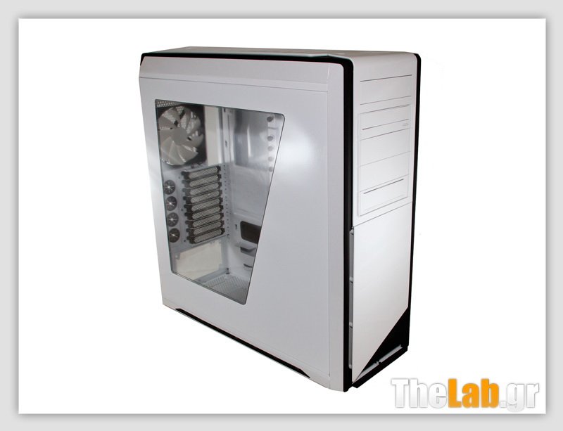

    H ΝΖΧΤ είναι μια νέα σχετικά εταιρία μιας και ιδρύθηκε μόλις το 2004, στo περιβόητο Λος Άντζελες της Καλιφόρνια. Οι ιδρυτές της συγκεκριμένης εταιρίας δηλώνουν ότι τη δημιούργησαν με σκοπό να εκπληρώσουν όλες τις επιθυμίες και τα όνειρα των gamers. Έτσι σύμφωνα με την NZXT οι επιθυμίες των καταναλωτών έχουν τον κύριο λόγο σε κάθε προϊόν της.
    Πράγματι σε όλους τους τομείς με τους οποίους έχει καταπιαστεί η NZXT, έχει καταφέρει να αποσπάσει θετικές κριτικές τόσο από τον ειδικό τύπο όσο και από τους ίδιους τους τελικούς χρήστες/καταναλωτές. Ένας τομέας που αποτελεί την αιχμή του δόρατος για τη συγκεκριμένη εταιρία είναι αυτός της κατασκευής κουτιών υπολογιστών (cases). Το τελευταίο δημιούργημα της NZXT αποτελεί το Switch 810, το οποίο κατά πολλούς αποτελεί το διάδοχο του αξιόλογου και εμφανίσιμου Phantom.
    Εν συντομία το Switch 810 είναι ένα full tower case το οποίο έχει σχεδιαστεί με γνώμονα τη φιλοξενία κορυφαίων λύσεων υδρόψυξης, την ιδανική κυκλοφορία αέρα στο εσωτερικό του (airflow) αλλά και ταυτόχρονα τη διατήρηση χαμηλού εκλυόμενου θορύβου. Υποστηρίζει σχεδόν όλα τα μεγέθη μητρικών (mainboards) και στο πάνω μέρος του μπορεί να δεχτεί ψυγεία υδρόψυξης με μέχρι τρεις ανεμιστήρες σε κάθε πλευρά τους (420mm μέγιστο μήκος) και στο κάτω μέρος του μέχρι και 240mm μήκους ψυγεία. Επίσης, τέσσερις τρύπες υπάρχουν στο πίσω μέρος του για την τοποθέτηση εξωτερικής υδρόψυξης.
    Όπως κάθε high-end κουτί που σέβεται τον εαυτό του, διαθέτει ένα μεγάλο κενό πίσω από την περιοχή που "κάθεται" ο επεξεργαστής στη μητρική πλακέτα, έτσι ώστε να μη χρειάζεται να αφαιρείτε την τελευταία σε κάθε (επανα)τοποθέτηση ψύκτρας. Στο πίσω μέρος του διαθέτει φωτισμό LED, ο οποίος μπορεί να απενεργοποιηθεί, για να βλέπετε σε σκοτεινά περιβάλλοντα όταν πειράζετε τα καλώδια και επίσης στο μπροστινό μέρος υπάρχουν θύρες USB 3.0 και 2.0, ένα dock σκληρού δίσκου καθώς και ένα πολύ βολικό SD card reader.
    Στο εσωτερικό του εκτός από τις πάμπολλες θέσεις για ανεμιστήρες διαθέτει εννιά θύρες επέκτασης και επίσης έχει δέκα ανοίγματα συνολικά, καλυμμένα με ελαστικά grommets, για τη διέλευση των καλωδιώσεων. Όπως προστάζει η τελευταία μόδα το Switch δε θα μπορούσε να μην έχει και μια hot swap θύρα για τη σύνδεση 3.5" και 2.5" συσκευών. Τέλος, μεταξύ άλλων διαθέτει και ένα μεγάλο παράθυρο στο πλαϊνό κάλυμμα, κάτι που θα χαροποιήσει ιδιαίτερα τους χρήστες που αρέσκονται στο να βλέπουν/επιδεικνύουν το εσωτερικό του υπολογιστή τους.

    Ας ρίξουμε τώρα μια ματιά στο εξωτερικό μέρος του λευκού γίγαντα που ακούει στο όνομα Switch 810. Λένε ότι το άσπρο χαρίζει μεγαλύτερο όγκο, σε αντίθεση με το μαύρο, κάτι που γίνεται παραπάνω από εμφανές σε αυτή την περίπτωση. Ξεκινώντας από το μπροστινό μέρος του κουτιού εκεί βρίσκουμε τέσσερις θέσεις για 5.25" οδηγούς με την τέρμα πάνω να διαθέτει ένα εξωτερικό λευκό κάλυμμα έτσι ώστε να μπορεί να φιλοξενήσει ακόμη και μαύρους οπτικούς οδηγούς, χωρίς να χαλάει η ομοιομορφία του συνόλου και την τελευταία από κάτω να κρύβει ένα hot swap φατνίο (bay), το οποίο μπορεί να φιλοξενήσει έναν 3.5" ή έναν 2,5" οδηγό. Για να τραβήξετε το hot swap bay προς τα έξω θα πρέπει να αφαιρέσετε πρώτα το πλαϊνό κάλυμμα του κουτιού και να αφαίρεσε δύο βίδες που συγκρατούν το συγκεκριμένο φατνίο. Στη συνέχεια θα μπορείτε να το αφαιρέσετε και να τοποθετήσετε τον ανάλογο οδηγό. Σίγουρα όχι και η ευκολότερη διαδικασία μιας και ο όρος hot swap bay ιδανικά σημαίνει την τοποθέτηση κάποιου οδηγού χωρίς αφαίρεση πλαϊνών, βιδών κτλ. Το πάνω μικρότερο λευκό κάλυμμα κρύβει το πάνελ που φιλοξενεί το κουμπί Reset καθώς και τις Ι/Ο θύρες του κουτιού οι οποίες περιλαμβάνουν δύο ζευγάρια από USB 2.0 και 3.0 θυρών, έναν αναγνώστη καρτών SD, τις κλασικές θύρες ακουστικών/μικροφώνου και τα κουμπιά για την ενεργοποίηση του LED φωτισμού στο πίσω μέρος του κουτιού (κάτι πολύ χρήσιμο όταν θέλετε να "σκαλίσετε" τις καλωδιώσεις στο πίσω μέρος του κουτιού και δεν υπάρχει επαρκείς φωτισμός στο σημείο αυτό).
    Στο δεύτερο κάτω μισό της πρόσοψης του κουτιού υπάρχει ένα πλαστικό κάλυμμα το οποίο στο πίσω μέρος του ενσωματώνει ένα φίλτρο για τη σκόνη. Το κάλυμμα αυτό βγαίνει εύκολα, πιέζοντας το απλά στο πάνω μέρος του μέχρι να ακουστεί το χαρακτηριστικό "κλικ". Επίσης στο τέρμα κάτω μέρος της πρόσοψης βρίσκεται ένα πλαστικό συρτάρι το οποίο όταν το πιέσετε αποκτάτε πρόσβαση σε ένα ακόμη φίλτρο αέρος.

    Υπάρχει ένα μεγάλο παράθυρο στο πλάι του Switch για καλύτερη θέα στα ενδότερα. Η όψη της άλλης πλευράς αποτελεί ίσως την πιο άχαρη πλευρά του κουτιού.
