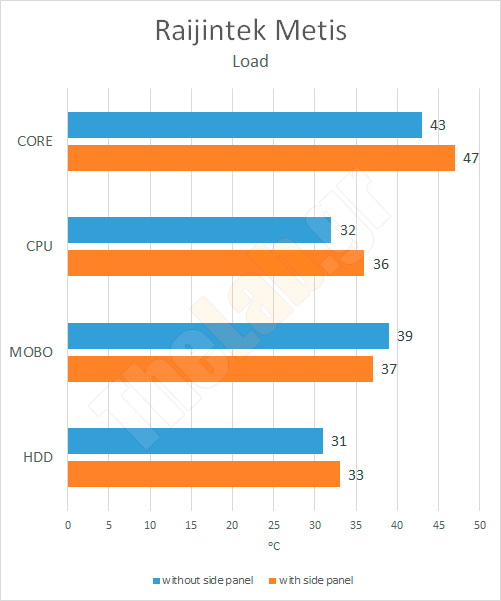

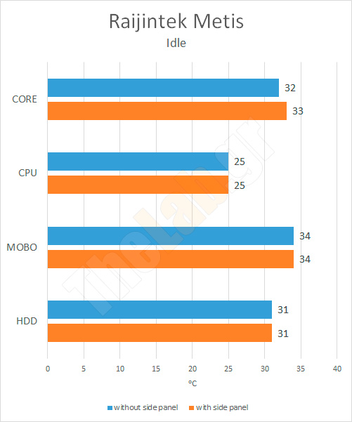

    Αρχικά ας δούμε τι γίνεται με τις θερμοκρασίες του hardware που τοποθετήσαμε στο εσωτερικό του Raijintek Metis.
    Εδώ να σημειώσουμε τα εξής:
    • Το στρεσάρισμα του επεξεργαστή έγινε με το OCCT ver. 4.4.1 και πιο συγκεκριμένα το CPU:LINPACK για τον συνολικό χρονικό διάστημα των 15 λεπτών, με Idle Periods 1 λεπτό και 5 λεπτά κατά την αρχή και το τέλος του test αντίστοιχα.
    • Ο επεξεργαστής βρίσκονταν σε stock συχνότητα.
    • H ελάχιστη θερμοκρασία των σκληρών δίσκων λήφθηκε μετά από τη λειτουργία του συστήματος σε κατάσταση ηρεμίας για μισή ώρα.
    • Τέλος η θερμοκρασία δωματίου κατά την διάρκεια των τεστ ήταν στους 24°C
    Για να είμαι ειλικρινής ήμουν σε δίλημμα αν θα έπρεπε να σας δώσω θερμοκρασίες εν ώρα αναπαραγωγής κάποιων Full HD ταινιών ή να κάνω τα κλασικά stress tests που κάνω συνήθως. Προτίμησα το δεύτερο για να φέρω το κουτί σε πιο δύσκολες καταστάσεις, αν και είναι ένα κουτί που πραγματικά δε θεωρώ ότι θα το αγοράσει κάποιος για να βάλει hi end hardware στο εσωτερικό του, αλλά θα το έχει είτε στο γραφείο του, είτε στο σαλόνι του να παίζει το ρόλο του HTPC.
    Επίσης ο επεξεργαστής που χρησιμοποιήθηκε δεν είναι κάποιο hi end κομμάτι, αλλά είναι αυτός που με συντροφεύει τα τελευταία χρόνια, κατά την προβολή ταινιών.
    Κλείνοντας με την εισαγωγή αυτής της σελίδας, να πω ότι δεν εγκαταστάθηκε κάποια κάρτα γραφικών στο εσωτερικό μιας και δεν υπήρχε κάποια διαθέσιμη στα 17cm μήκος, οπότε ουσιαστικά έχουμε το HTPC μου μετακομισμένο στο Raijintek Metis.
    Πραγματοποιήθηκαν δύο stress test στο κουτί. Το ένα ήταν με κλειστά όλα τα πλαϊνά και το δεύτερο έγινε με το plexi side panel ανοικτό. O λόγος δεν είναι άλλος από το γεγονός ότι το κουτί δεν έχει κάποιο ανεμιστήρα εισαγωγής αλλά έχει μόνο οπές σε κάποια σημεία του από τα οποία μπορεί να αναπνεύσει.
    Τα αποτελέσματα ήταν άκρως ικανοποιητικά από ότι μπορείτε να δείτε και εσείς και μάλιστα στη περίπτωση με κλειστό το side panel η θερμοκρασία της μητρικής σημείωσε καλύτερα αποτελέσματα.

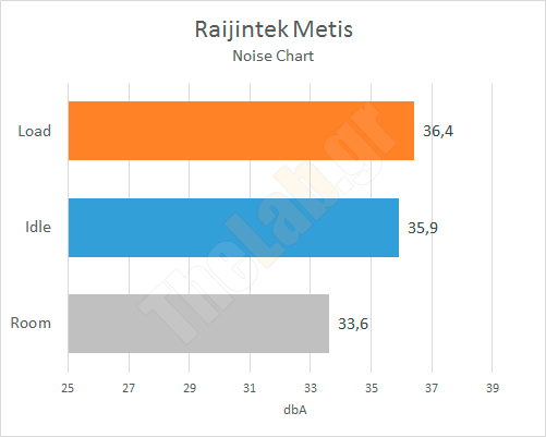

    Τελευταίο εμπόδιο για το κουτί είναι οι μετρήσεις θορύβου. Το db meter μας, στάθηκε απέναντι από το κουτί πάνω σε τρίποδο και σε απόσταση ενός μέτρου από αυτό. Οι μετρήσεις έγιναν ξημερώματα με κλειστές πόρτες και παράθυρα, για να περιοριστούν όσο ήταν δυνατόν οι επιδράσεις από το περιβάλλον.
    Raijintek METIS Case Review
    Από τα έως τώρα reviews και τις μετρήσεις μας με το παραπάνω db meter, έχει γίνει κατανοητό ότι, οτιδήποτε πάνω από τα 40db, αρχίζει να γίνεται αισθητό. Και οτιδήποτε που περνάει τα 42-43db, ενοχλητικό.
    Το κουτί ήταν ήσυχο είτε σε Idle, είτε στο Load κατάσταση και αξίζει να σημειωθεί ότι, στην απόλυτη ησυχία του δωματίου μας και πριν καν πατήσουμε το Power on του κουτιού, το db meter έδειξε 33,6dbΑ. Αυτό για να έχετε ένα μέτρο σύγκρισης.
    metis-noise-levels.png?m=1410877051
