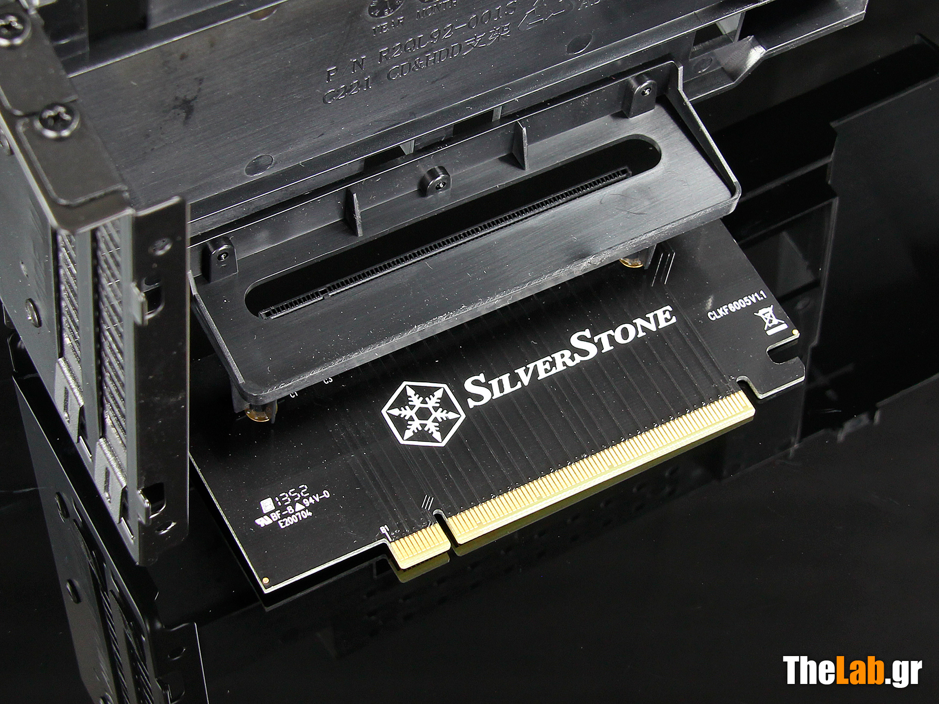

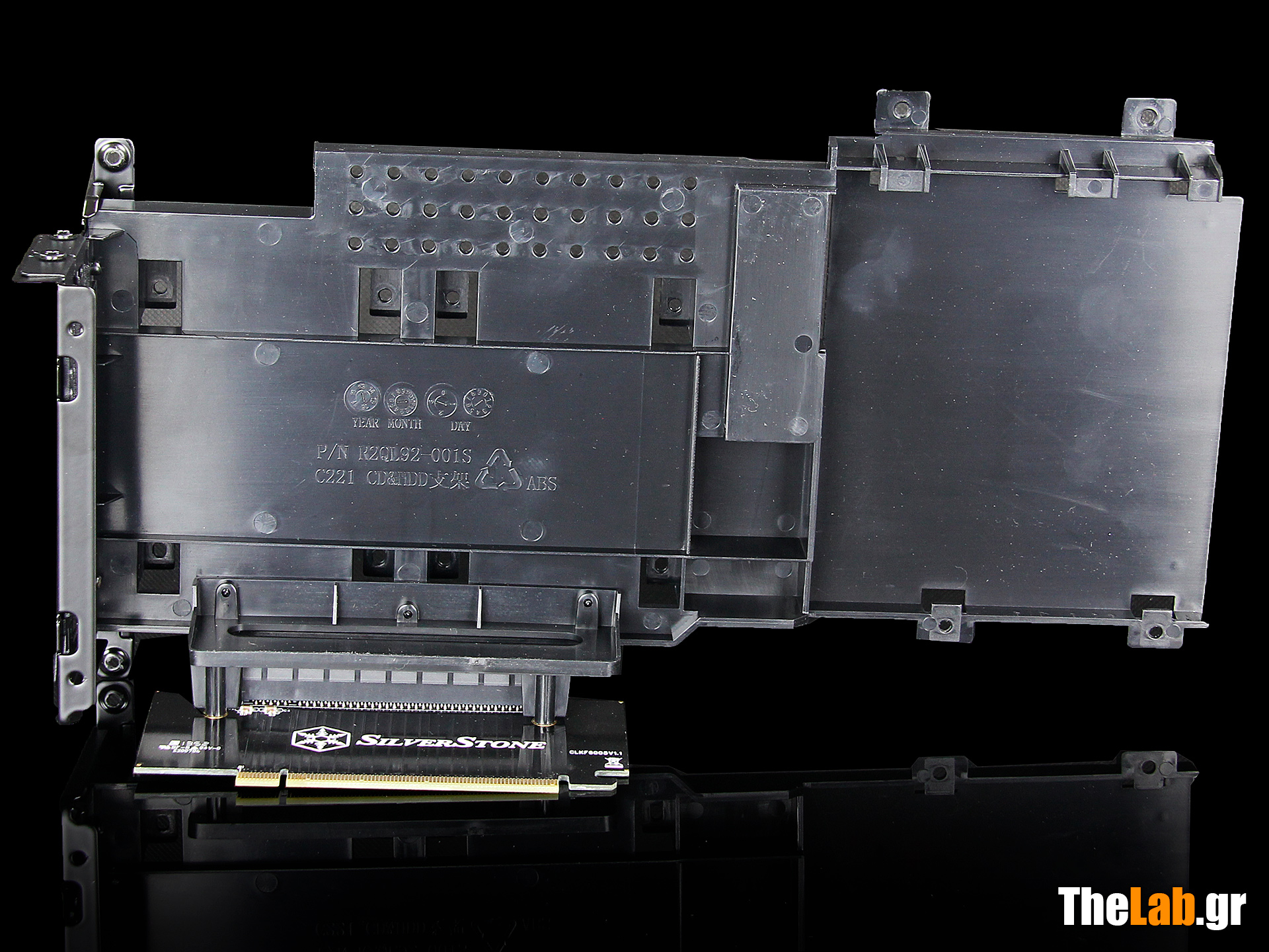

    Για πάμε όμως σε κάτι που δε το βλέπουμε συχνά στις παρουσιάσεις κουτιών. Όπως ήδη έχουμε αναφέρει, τα PCI slots του κουτιού δεν διατηρούν τον συνηθισμένο προσανατολισμό, αλλά είναι παράλληλα προς την επιφάνεια της μητρικής. Αυτό σημαίνει ότι η κατασκευάστρια έπρεπε να βρει κάποιον τρόπο, για να προχωρήσει ο χρήστης στην εγκατάσταση της κάρτας γραφικών.
    Silverstone Milo ML07 Case Review Silverstone Milo ML07 Case Review
    O τρόπος αυτός δεν είναι άλλος από ένα PCI extender, το οποίο θα κουμπώσει με την αρσενική υποδοχή του στη μητρική και η κάρτα θα εγκατασταθεί στην θηλυκή με τη βοήθεια ενός ακόμα PCI adapter που συναντήσαμε στα παρελκόμενα.
    Η κατασκευή είναι πολύ απλή μιας και ουσιαστικά μιλάμε για μία προέκταση -να το πούμε απλά- και πάνω στο μαύρο PCB, εντοπίζουμε τέσσερις smd πυκνωτές. Στο μόνο σημείο που θα διαφωνήσουμε με την κατασκευάστρια, είναι στα πλαστικά σπειρώματα που στηρίζεται το PCI extender και φαίνονται στην ακριβώς από πάνω φωτογραφία.
    Επειδή το βάλε-βγάλε της κάρτας, απαιτεί και μία πίεση, καλό θα ήταν για τη μακροβιότητα των σπειρωμάτων να βλέπαμε είτε εξολοκλήρου μεταλλικά (δεν υπάρχει φόβος βραχυκυκλώματος) είτε φυτευτά μεταλλικά, όπως είδαμε στο πλαστικό εγκατάστασης των συσκευών.

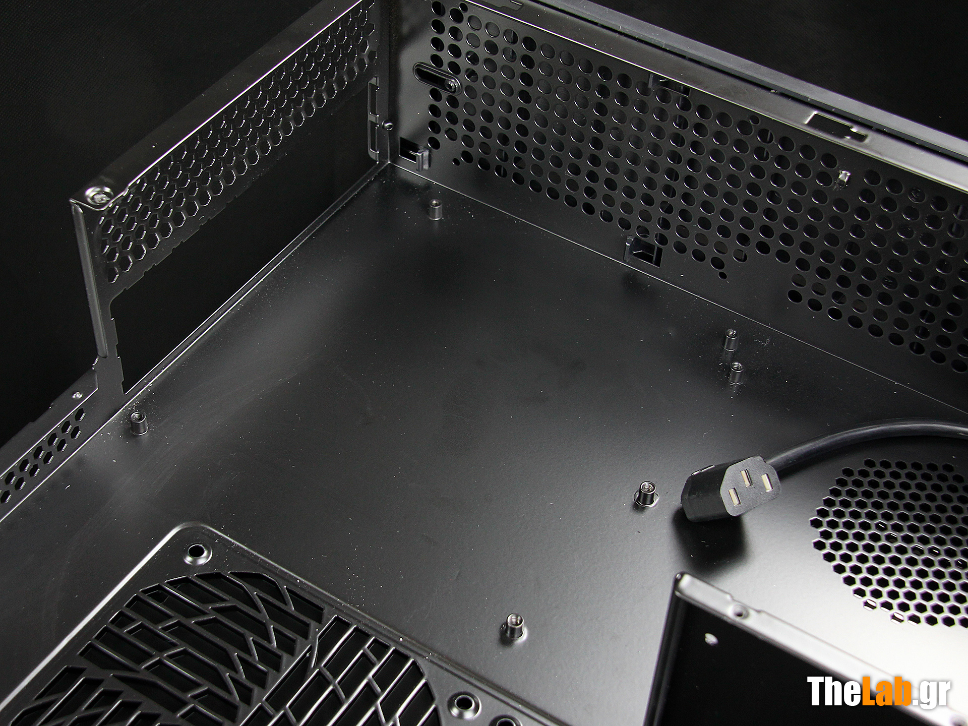

    Αφού αφαιρέσαμε το bracket, μπορούμε πλέον να δούμε το άνοιγμα στο κάτω μέρος, για να πάρει το τροφοδοτικό τις απαραίτητες ανάσες, την απουσία και εδώ λαστιχένιων επενδύσεων για την αποφυγή τυχόν κραδασμών και επίσης ένα καλώδιο με θηλυκό ρευματοδότη ICE, το οποίο θα κουμπώσει στο πίσω μέρος του τροφοδοτικού.
    Στο εσωτερικό του πλαϊνού και εκεί όπου θα βρίσκεται το πίσω μέρος του τροφοδοτικού, υπάρχει ένα διάτρητο τμήμα έτσι ώστε σε συνδυασμό με τουςαεραγωγούς που είδαμε στο εξωτερικό μέρος του κουτιού, να μπορέσει το τροφοδοτικό να αποβάλει τη θερμότητα από το εσωτερικό του.
    Κάπου εδώ τριγύρω είχαμε αφήσει το PSU bracket και φυσικά δε γίνεται να μην κάνουμε μερικά σχόλια. Αρχικά στο πίσω μέρος του, φαίνονται οι οπές όπου θα βιδωθεί το τροφοδοτικό. Στο εσωτερικό του μπορούμε να δούμε δύο διαμορφώσεις της λαμαρίνας (δεύτερη φωτογραφία που ακολουθεί) οι οποίες θα το κρατούν όσο γίνεται πιο σφιχτά μέσα στο bracket και επίσης, μερικές ακόμα διαμορφώσεις που συντελούν στο να είναι άκαμπτο.

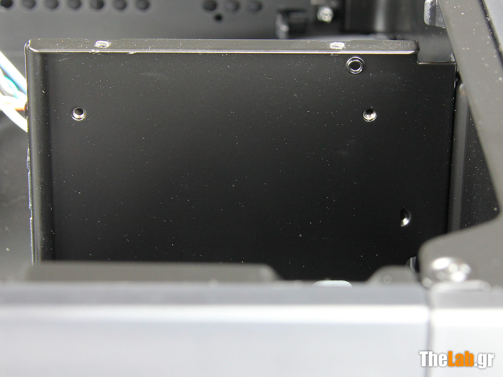

    Κλείνοντας και επιστρέφοντας στο bracket για εγκατάσταση δίσκου 2,5" η κατασκευάστρια έχει οπές για να εγκατασταθεί μία αντλία Laing DDC για όσους θέλουν να στήσουν ένα custom σύστημα υδρόψυξης στο εσωτερικό του κουτιού. Σε αυτήν την περίπτωση, αν θελήσετε να βάλετε και την κάρτα γραφικών στο κύκλωμα, θα πρέπει να προσέξετε να μην έχει τροφοδοσία με τα δύο εξάπινα ή οκτάπινα το ένα πάνω στο άλλο.
    Όπως καταλαβαίνετε, οι περιορισμοί είναι πολλοί, κάτι που είναι φυσιολογικό λόγω της γεωμετρίας του κουτιού. Το αν θα το τολμήσετε και αν αξίζει η όχι μέσα σε τόσο μικρό χώρο, να τα "κάνετε μούσκεμα", το αφήνω στη κρίση σας.
