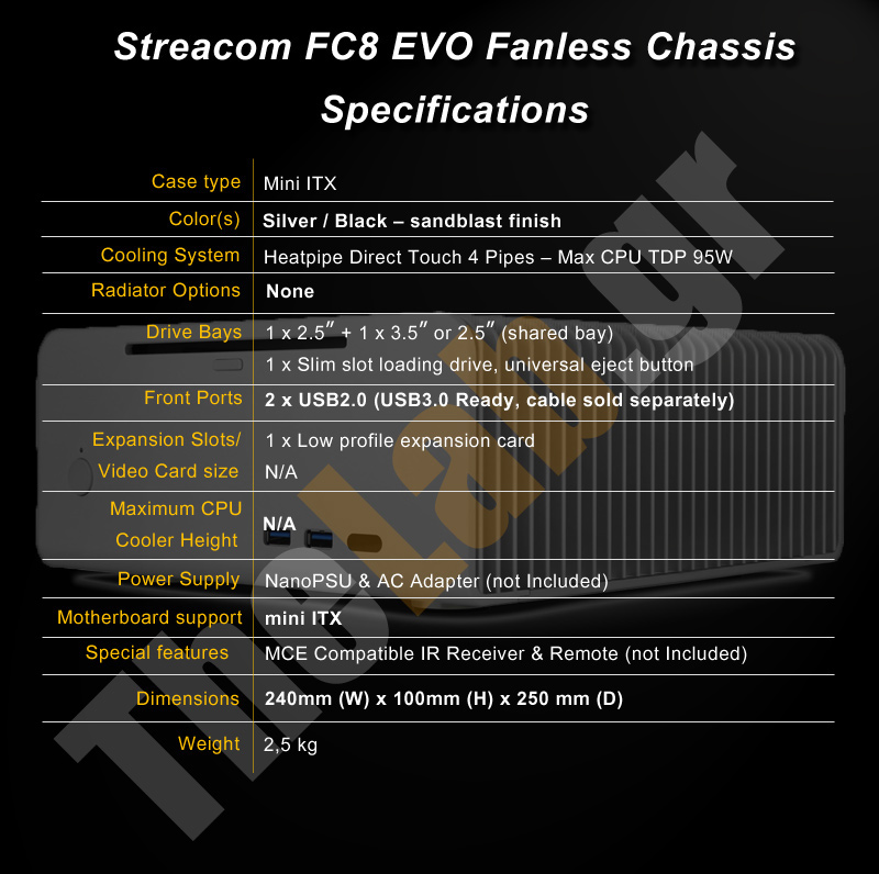

    ΧαρακτηριστικάΑρχικά, ας ρίξουμε μία ματιά στα χαρακτηριστικά του κουτιού, τα οποία παρατίθενται στην παρακάτω φωτογραφία.
    Streacom FC8 EVO review
    To Streacom FC8 EVO, διατίθεται σε δύο χρωματικές εκδοχές, για να ικανοποιήσει κάθε γούστο. Η μία είναι χρώματος ασημί και η άλλη μαύρου.
    Tη στιγμή που γράφεται το παρόν review, το προϊόν δεν διατίθεται στον ελληνικό χώρο, ενώ η προτεινόμενη τιμή από την εταιρία είναι 149,90 ευρώ.
    streacom%20FC8%20EVO%20colorss.jpg?m=138
    Τέλος, το σημερινό κουτί συνοδεύεται από διετή εγγύηση.

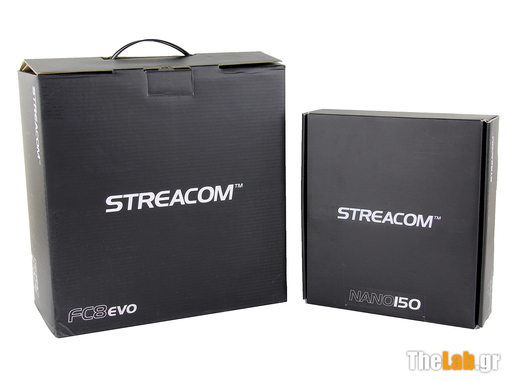

    Συσκευασία και περιεχόμεναΌπως σας είπα και στο πρόλογο η σημερινή παρουσίαση έχει να κάνει με δύο προϊόντα, τα οποία παρέλαβα. Η εταιρία Streacomέστειλε ένα κουτί και ένα τροφοδοτικό για τις ανάγκες της σημερινής παρουσίασης.
    Στη φωτογραφία που ακολουθεί και στα αριστερά, είναι η συσκευασία του κουτιού, ενώ στα δεξιά -η λίγο πιο μικρή- είναι η συσκευασία του NANO τροφοδοτικού.
    Ας ξεκινήσουμε όμως από το case της εταιρίας και τη συσκευασία του.
    Το χρώμα που κυριαρχεί είναι το μαύρο σε όλες τις πλευρές της μικρής κούτας. Επάνω του δεν αναφέρονται κάποια από τα χαρακτηριστικά του κουτιού -όπως έχουμε συνηθίσει- και το μόνο που μπορούμε να δούμε είναι το λογότυπο της κατασκευάστριας αλλά και το μοντέλο του προϊόντος.

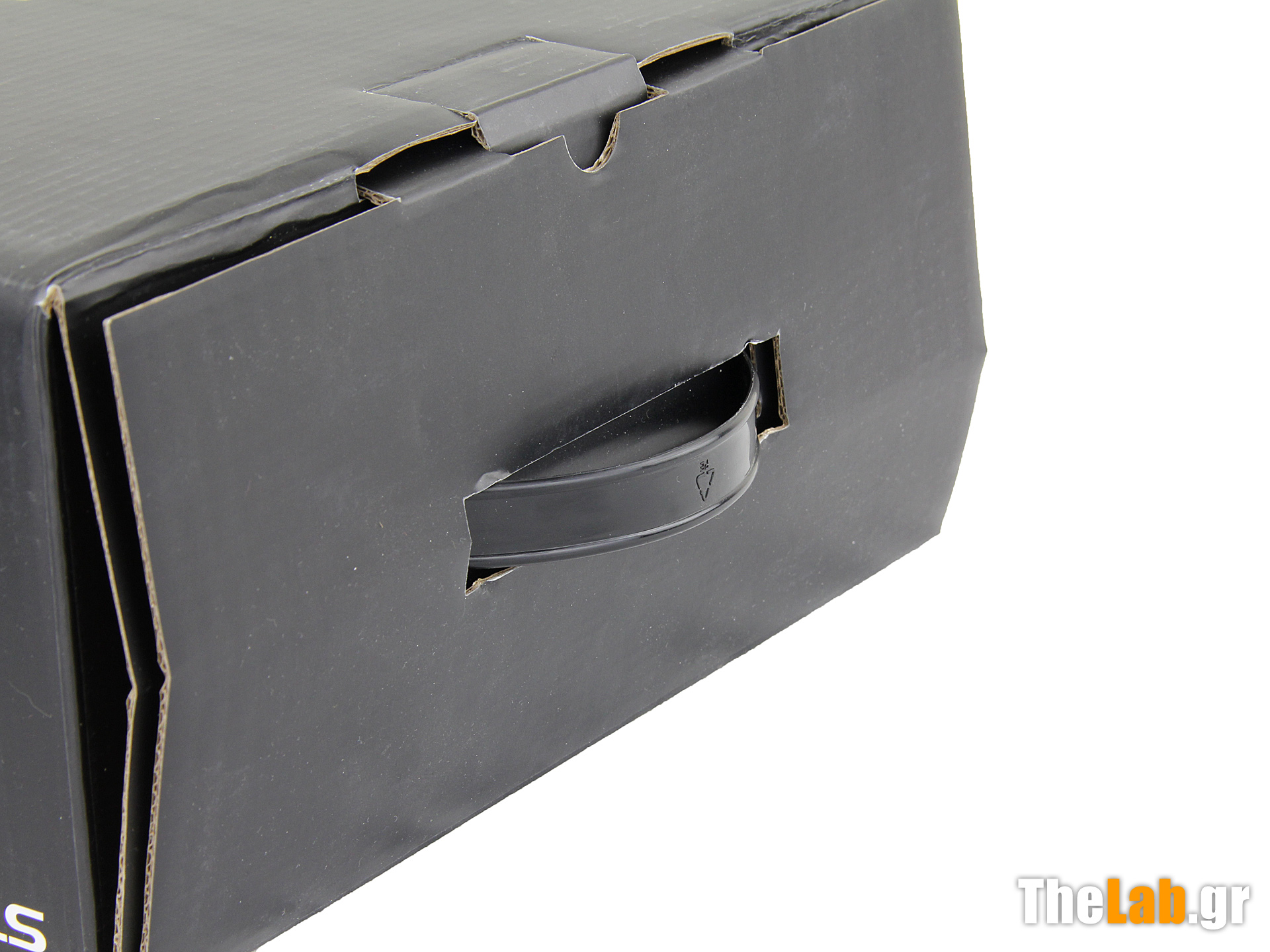

    Στο επάνω μέρος της συσκευασία, υπάρχει μία χειρολαβή, για να μας διευκολύνει κατά τη μεταφορά.

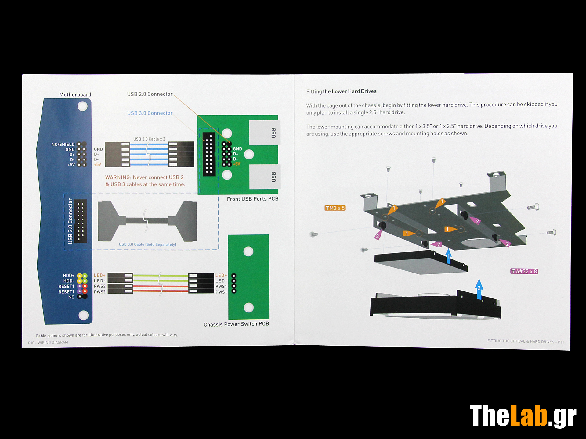

    Επίσης, μέσα στη συσκευασία συναντήσαμε το εγχειρίδιο χρήσης του κουτιού. H Streacom συνοδεύει το προϊόν της με ένα πολυσέλιδο εγχειρίδιο, το οποίο μάλιστα αποτελείται από αναλυτικές οδηγίες, έγχρωμα σχεδιαγράμματα και εικόνες. Σε κουτιά όπως το σημερινό που ξεφεύγουν από τα συνηθισμένα, είναι απαραίτητη η παρουσία ενός κατατοπιστικού και αναλυτικού εγχειριδίου χρήσης. Σε αυτό το σημείο να πούμε ένα μπράβο στη Streacom για τη προσοχή στη λεπτομέρεια.
    Το εγχειρίδιο χρήσης μπορείτε να το δείτε πατώντας εδώ.

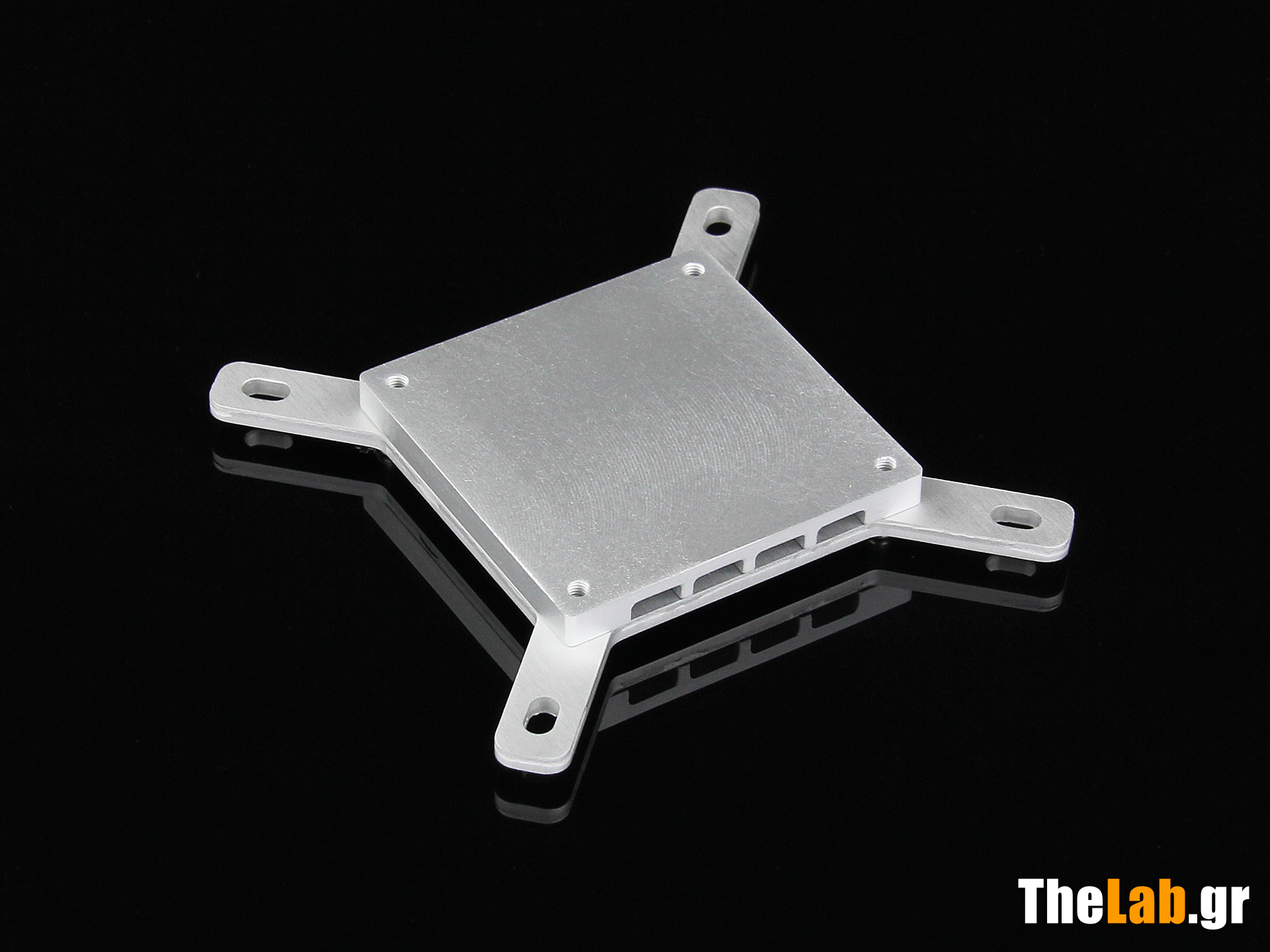

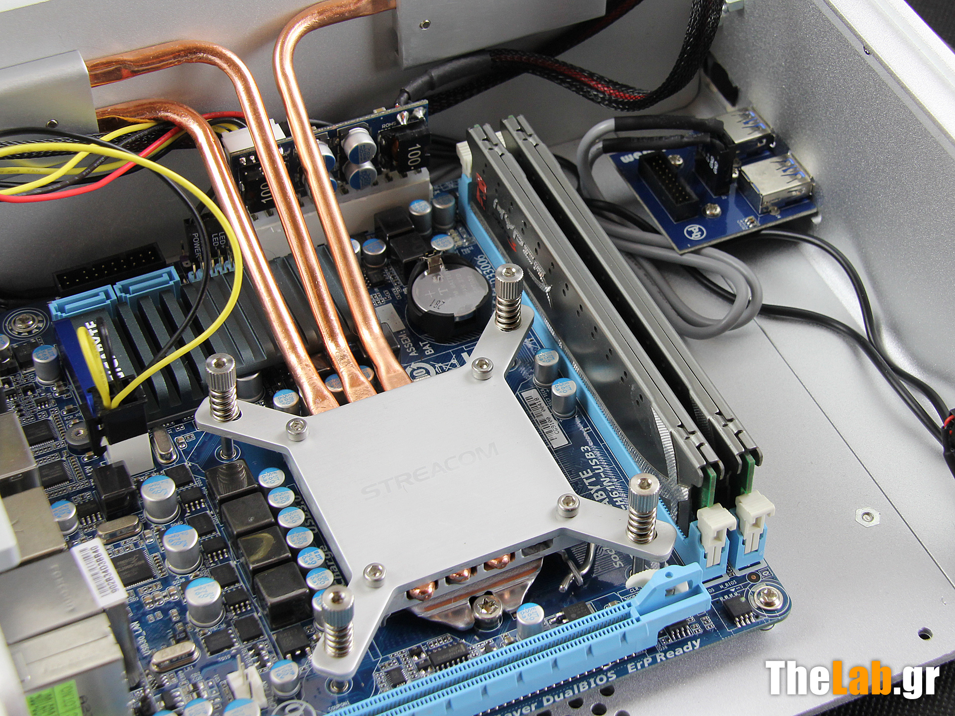

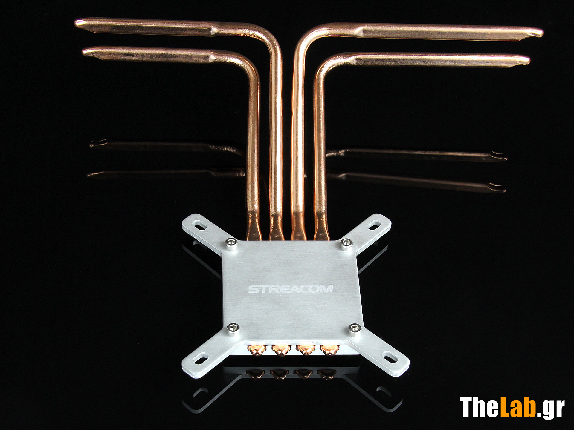

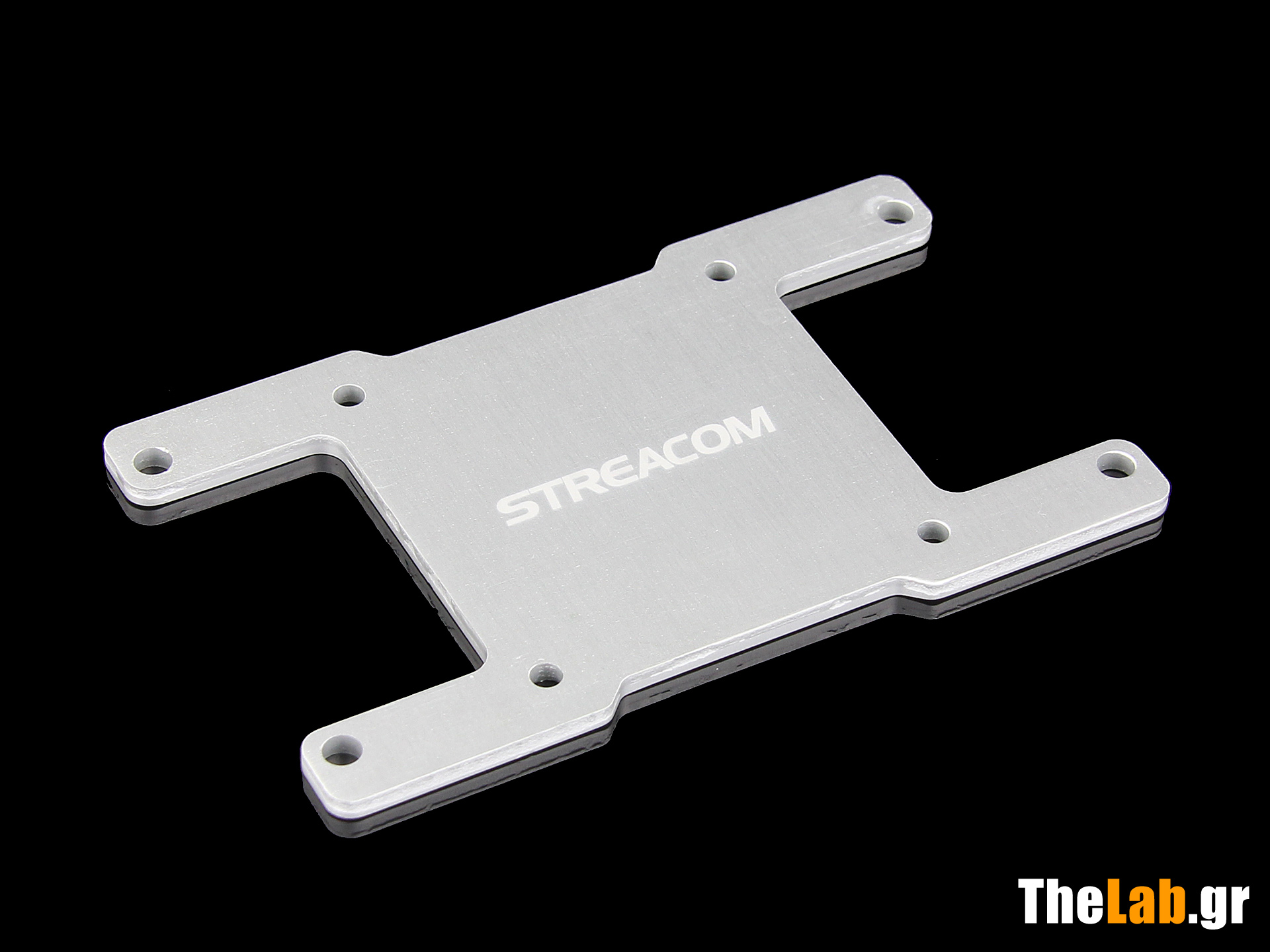

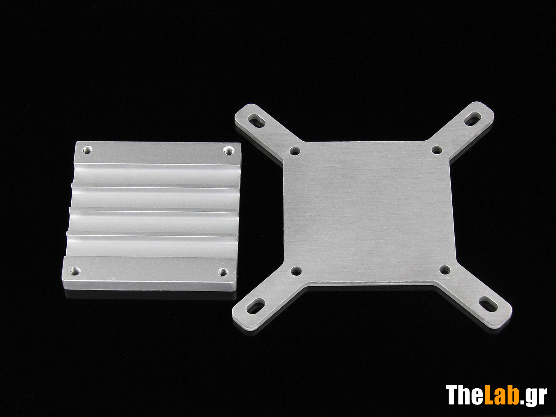

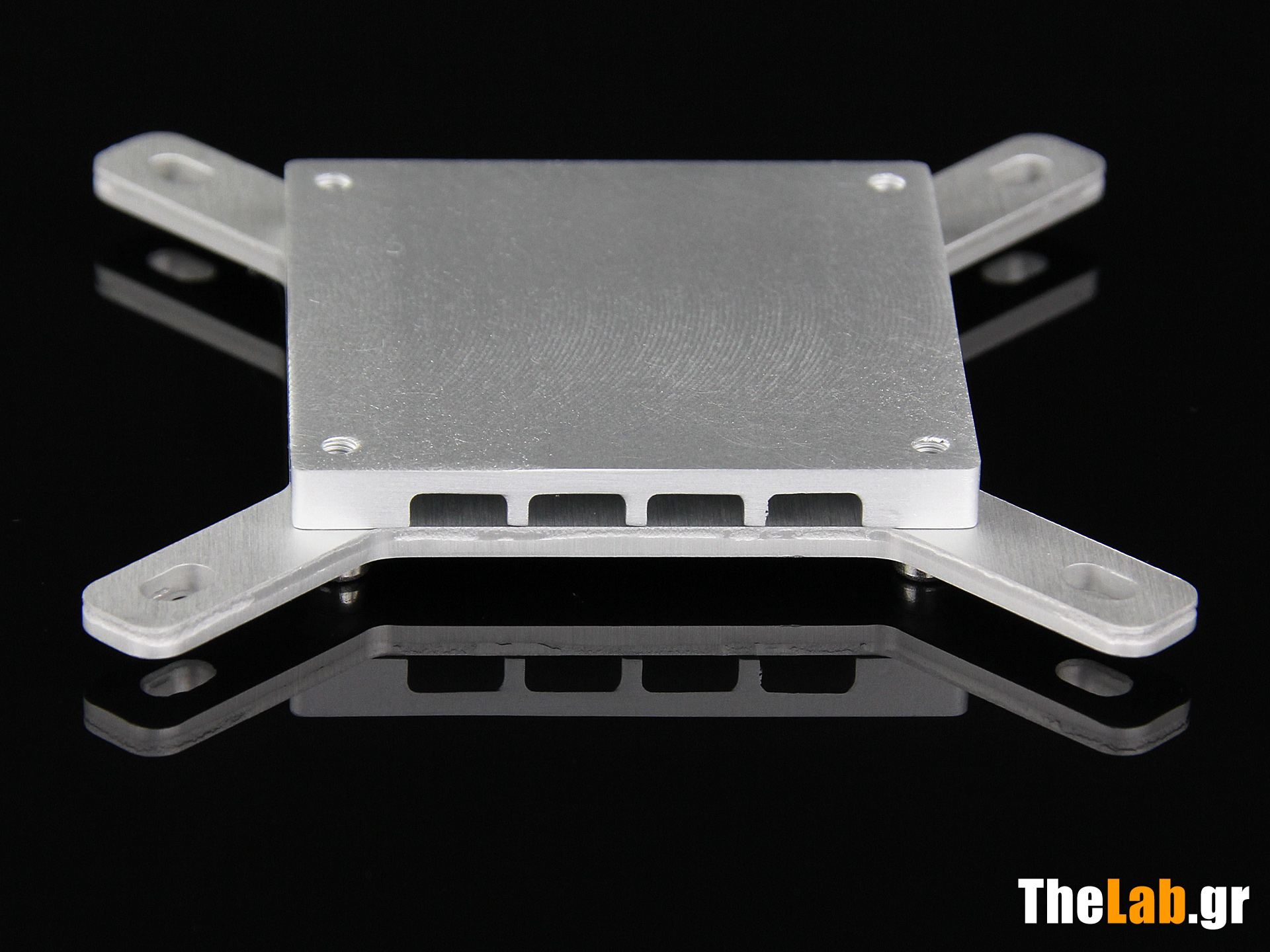

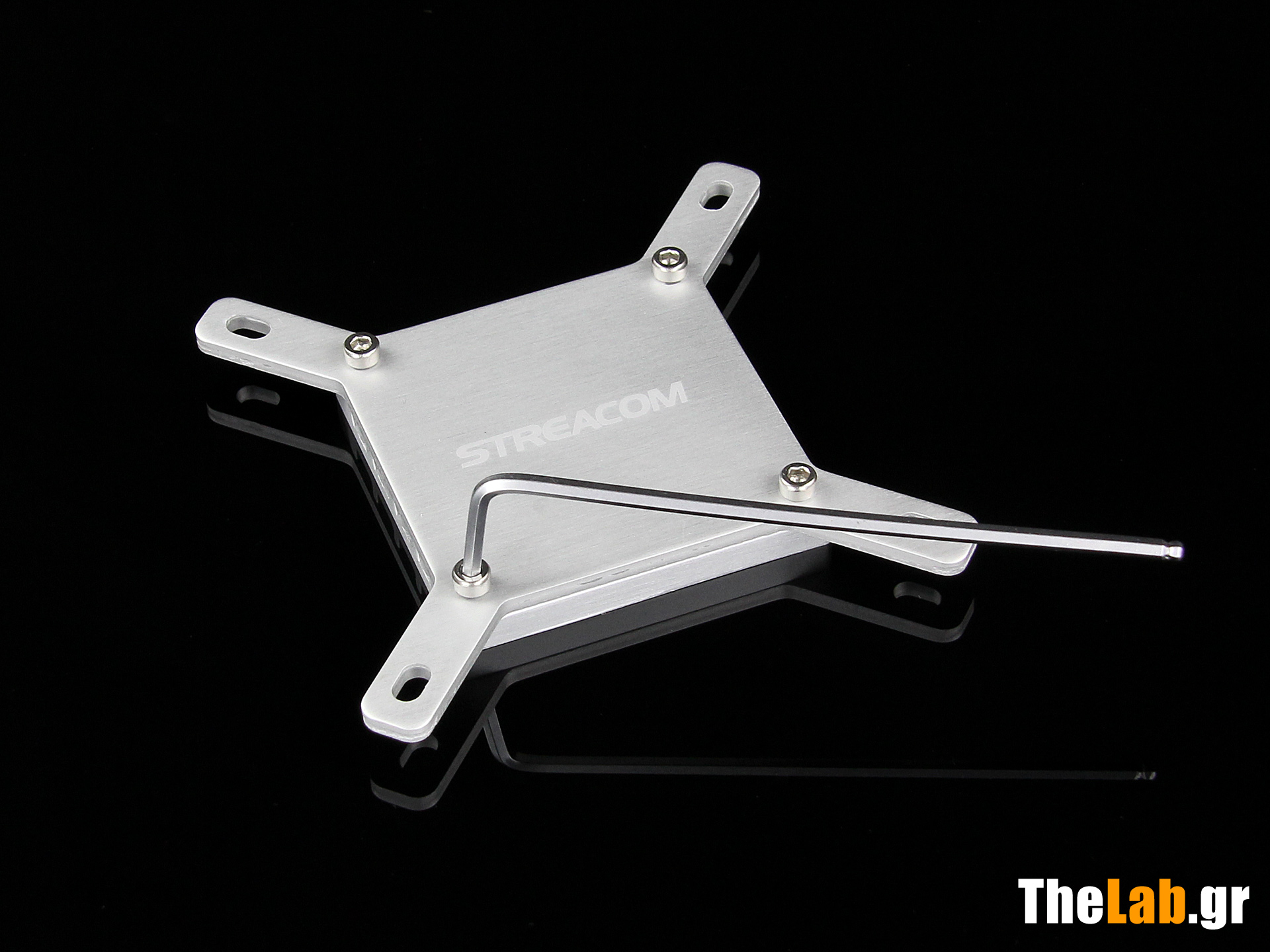

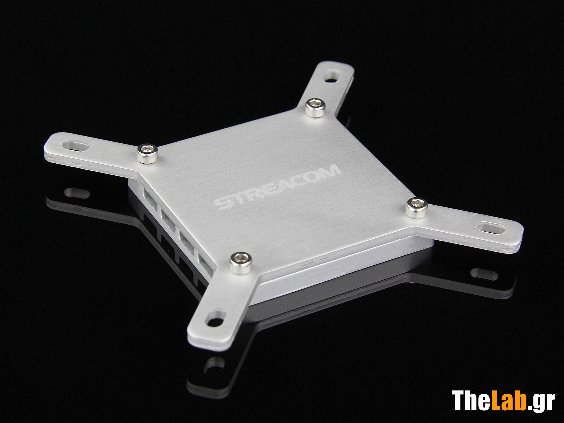

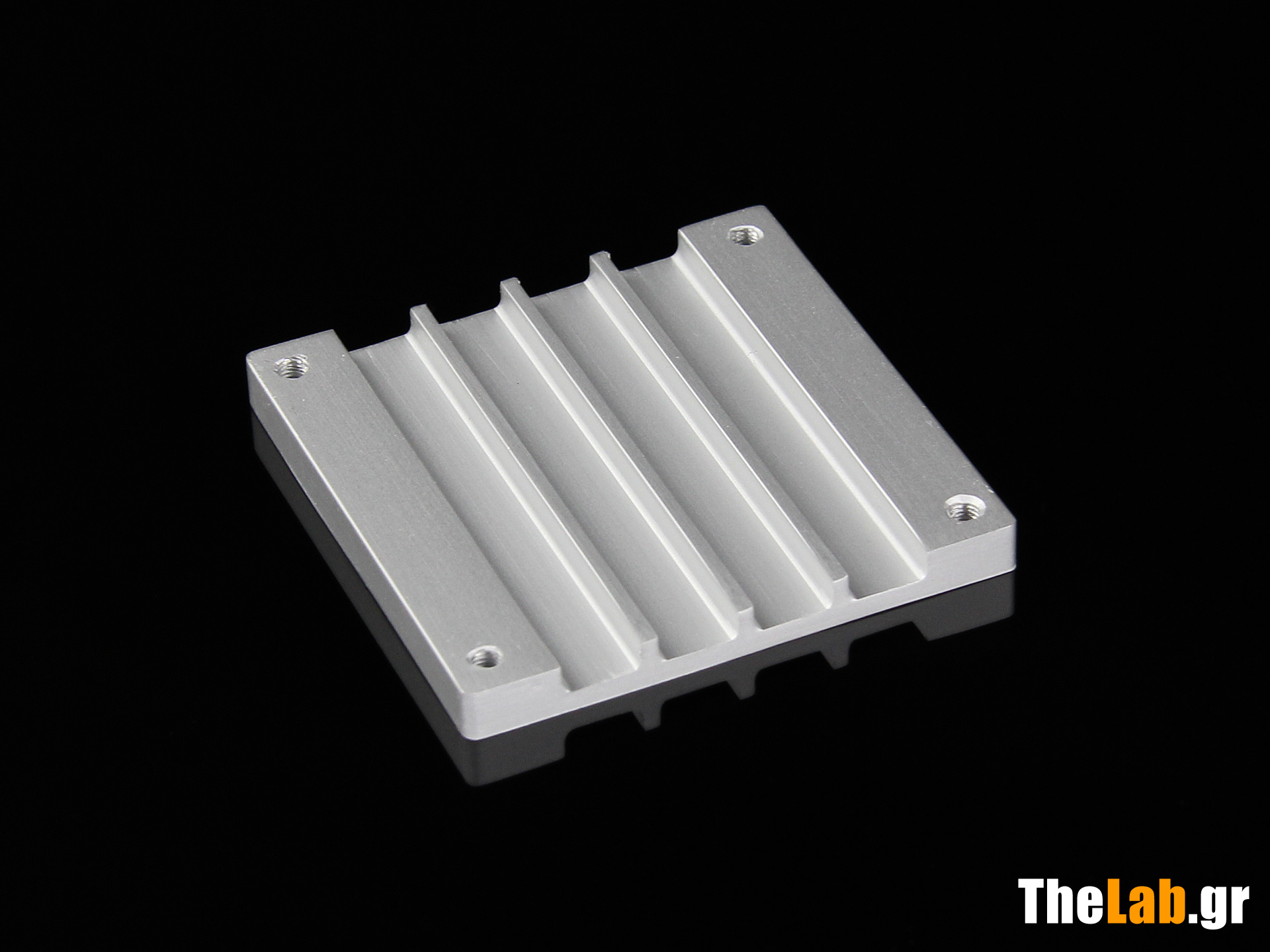

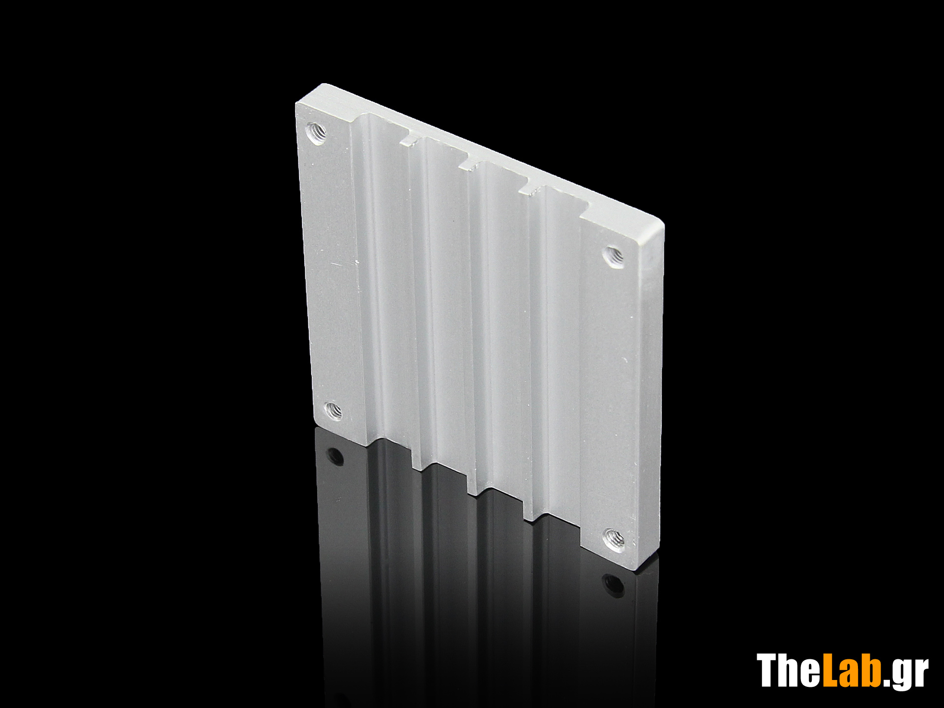

    Αναλυτικά τα παρελκόμεναΤο block που θα αναλάβει να ψύξει τον επεξεργαστή του συστήματος, έρχεται με προεγκατεστημένο το intel bracket.
    Στο κέντρο του εντοπίζουμε το λογότυπο της εταιρίας ενώ τη συγκράτηση του intel bracket επάνω του, έχουν αναλάβει τέσσερις αλενόβιδες.
    Η επιφάνεια επαφής με τον επεξεργαστή δεν έχει φινίρισμα καθρέπτη, αλλά όπως έχει δείξει η μέχρι τώρα εμπειρία μας, είναι κάτι που δεν προδικάζει καλές ή κακές επιδόσεις.
    Τέλος, μπορούμε να διακρίνουμε τέσσερις οπές από τις οποίες θα περάσουν τα heatpipes, τα οποία υπάρχουν και αυτά στα παρελκόμενα του κουτιού.

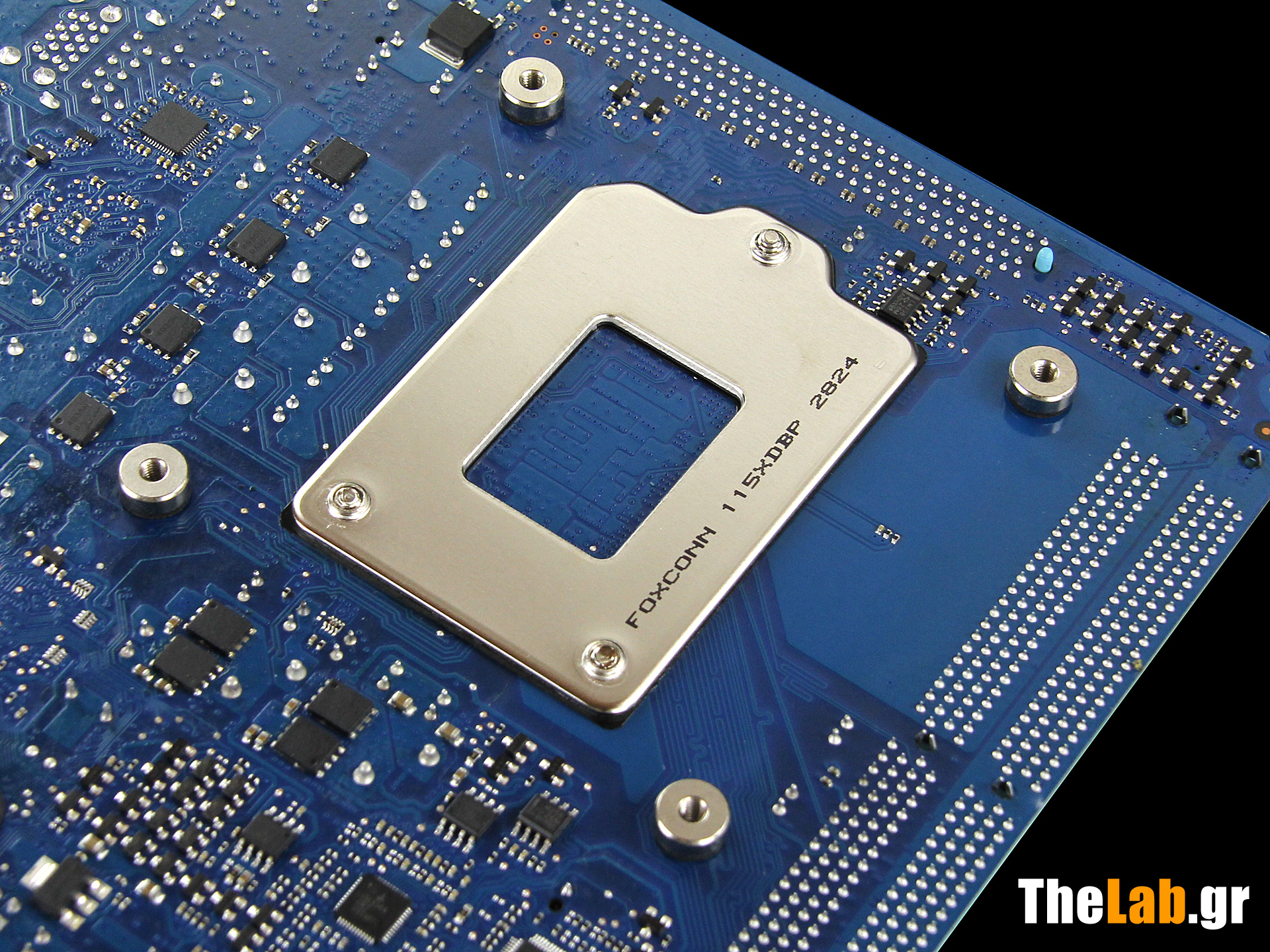

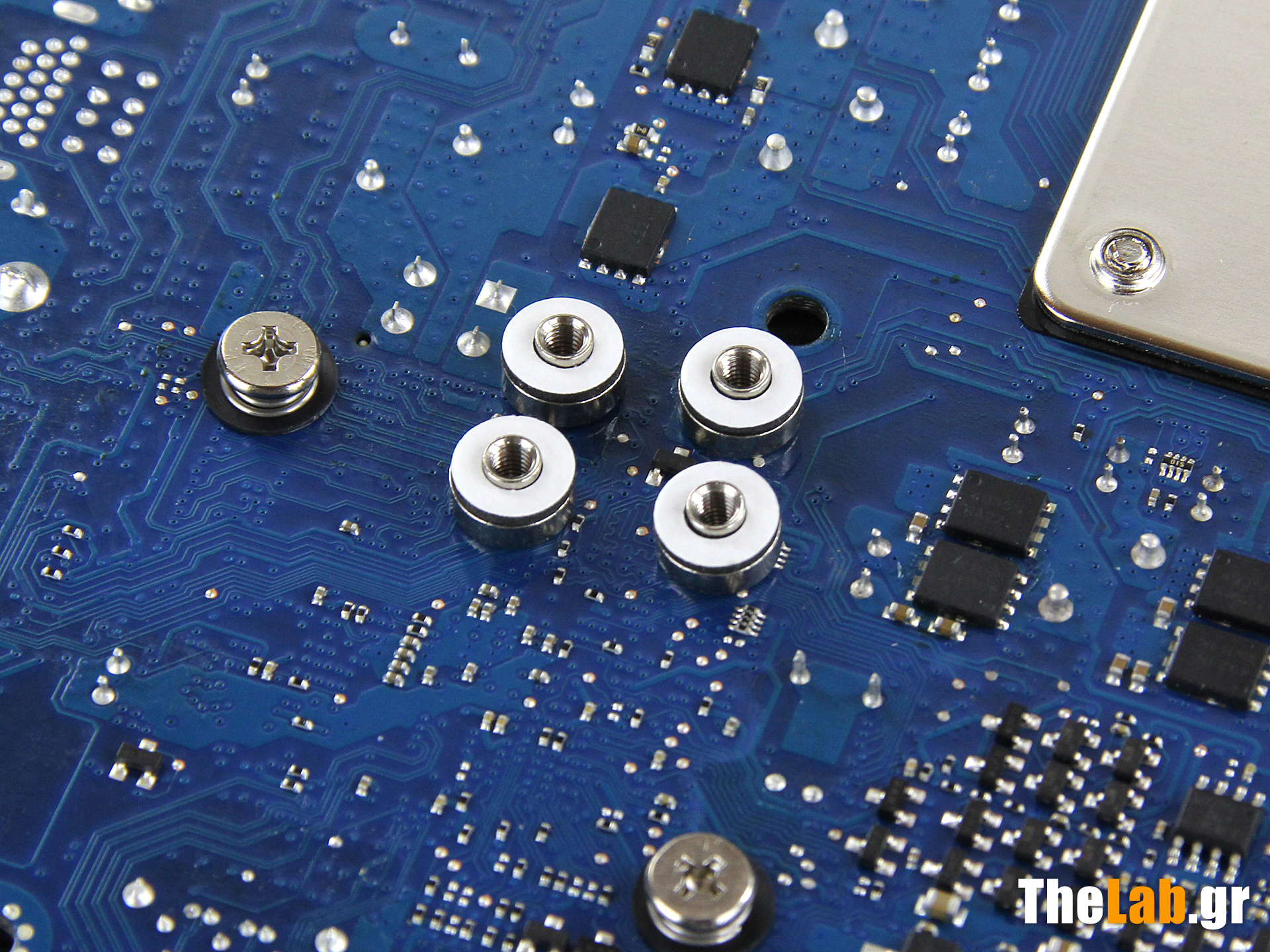

    Το ξεβίδωμα του intel bracket θα γίνει είτε ο χρήστης έχει intel επεξεργαστή, είτε όχι. Είναι μία διαδικασία απαραίτητη, καθώς θα πρέπει να περαστούν τα heatpipes. Το άλεν κλειδί που απαιτείται για τη αποσυναρμολόγηση του block, θα το βρείτε και αυτό μέσα στη συσκευασία.
    Αφού ξεβιδώσαμε τις τέσσερις αλενόβιδες πλέον αποκτήσαμε θέα στο εσωτερικό του block. Και η εσωτερική επιφάνεια είναι ματ και όχι με φινίρισμα καθρέπτη όπως μπορείτε να διακρίνετε στις φωτογραφίες που ακολουθούν.

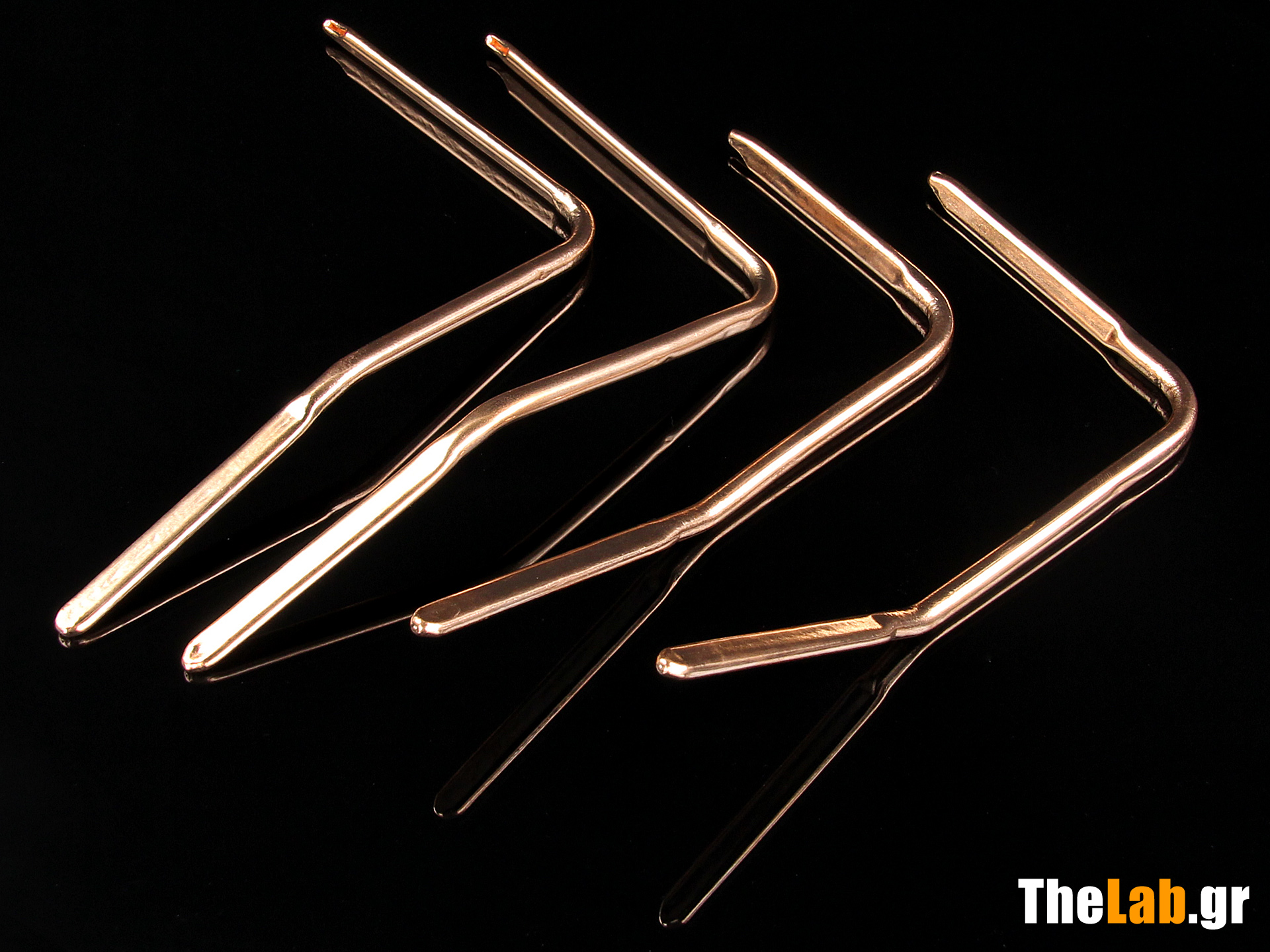

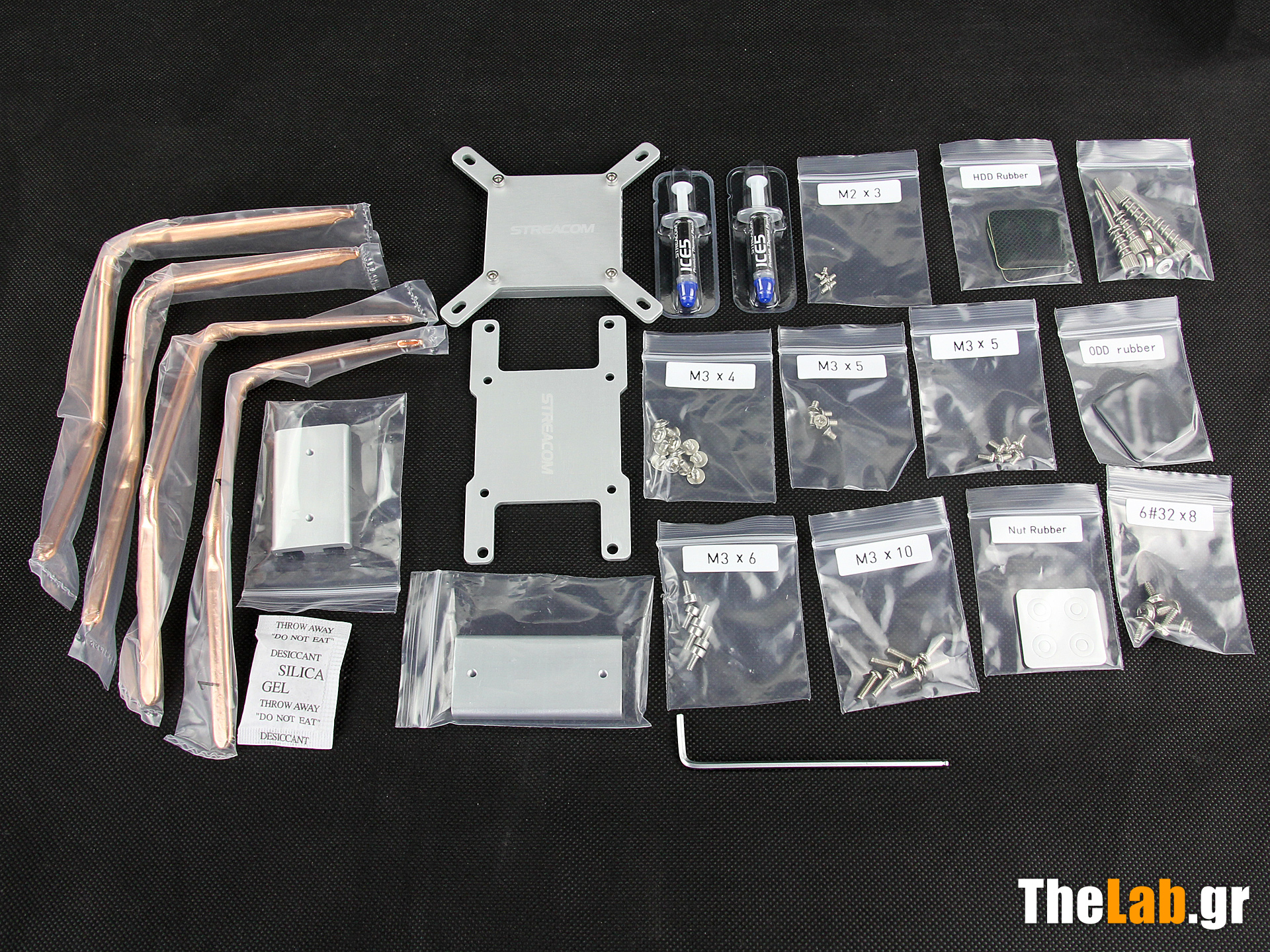

    Tα heatpipes όπως είδαμε στη προηγούμενη σελίδα είναι μέσα σε τέσσερις νάιλον σακούλες οι οποίες είναι αριθμημένες (1-4). Βάση του εγχειριδίου χρήσης, προχωρήσαμε σε μία γρήγορη τοποθέτηση, έτσι ώστε να έχετε την πρώτη εικόνα από το block που θα αναλάβει να ψύξει τον επεξεργαστή.
    Streacom FC8 EVO review Streacom FC8 EVO review

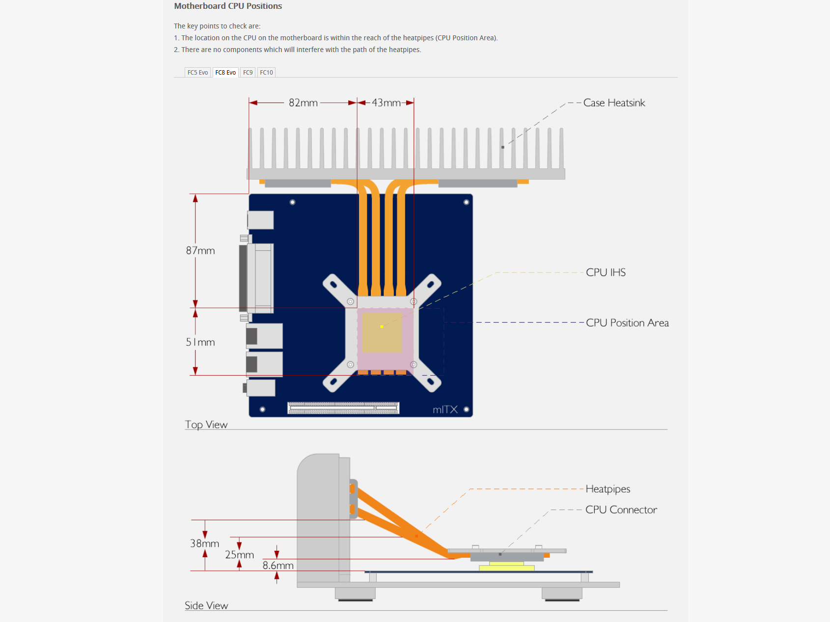

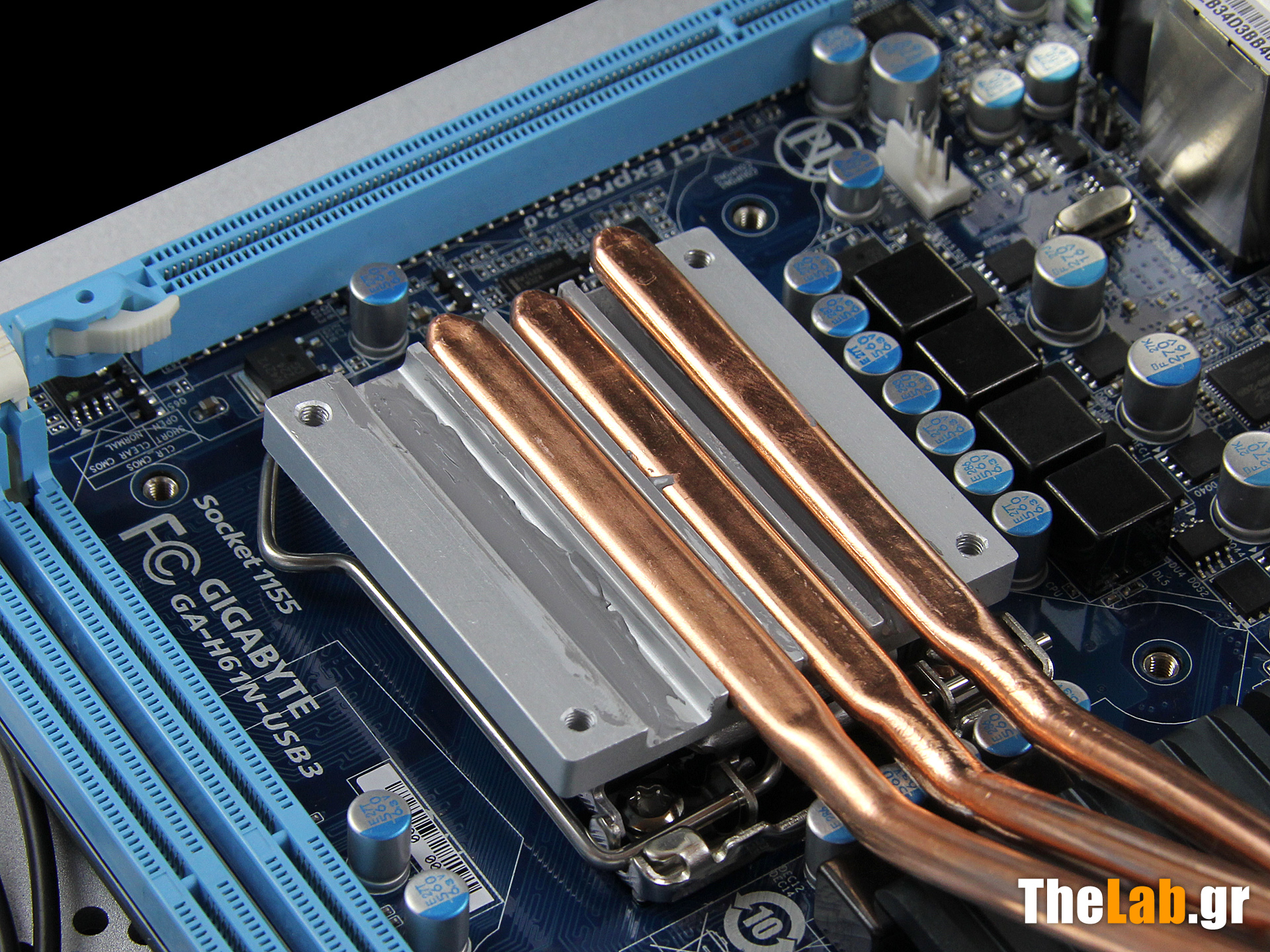

    Στη δεύτερη φωτογραφία επάνω -όπου σας δείξαμε για πρώτη φορά εγκατεστημένα τα heatpipes στο block- μπορείτε να δείτε ότι αριστερά και πάνω, τα heatpipes έχουν μικρότερο μήκος, από αυτά που βρίσκονται πάνω και δεξιά.

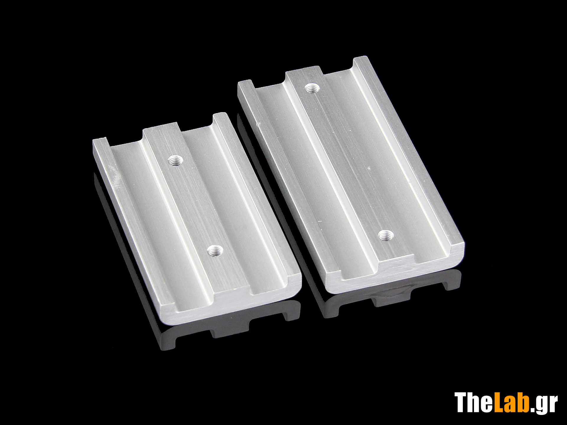

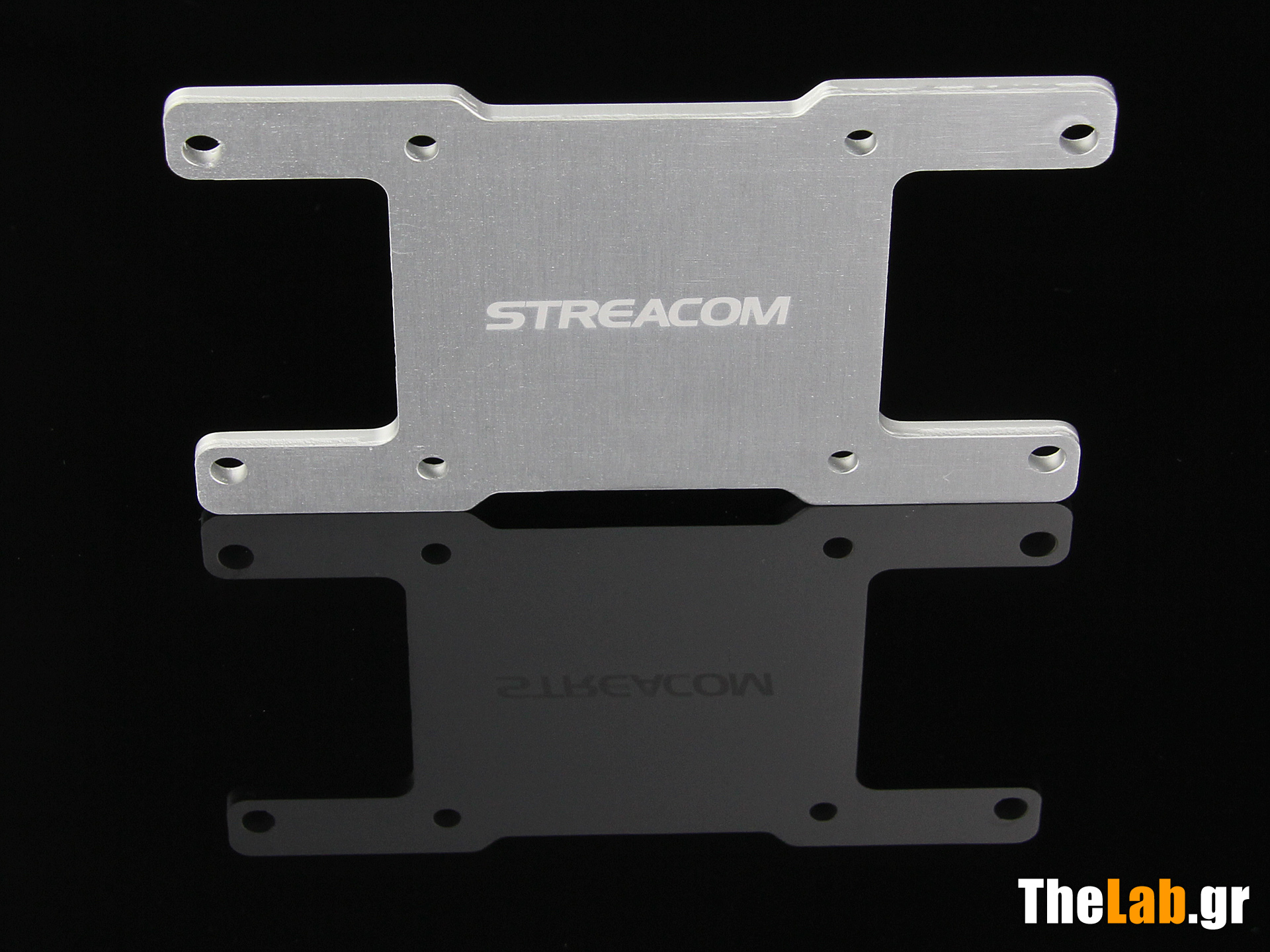

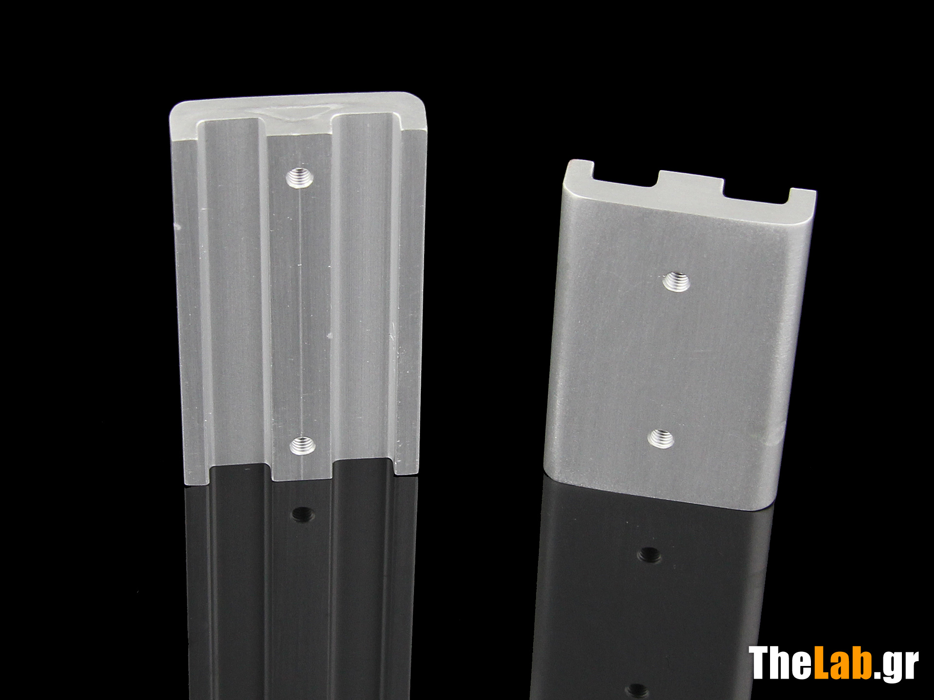

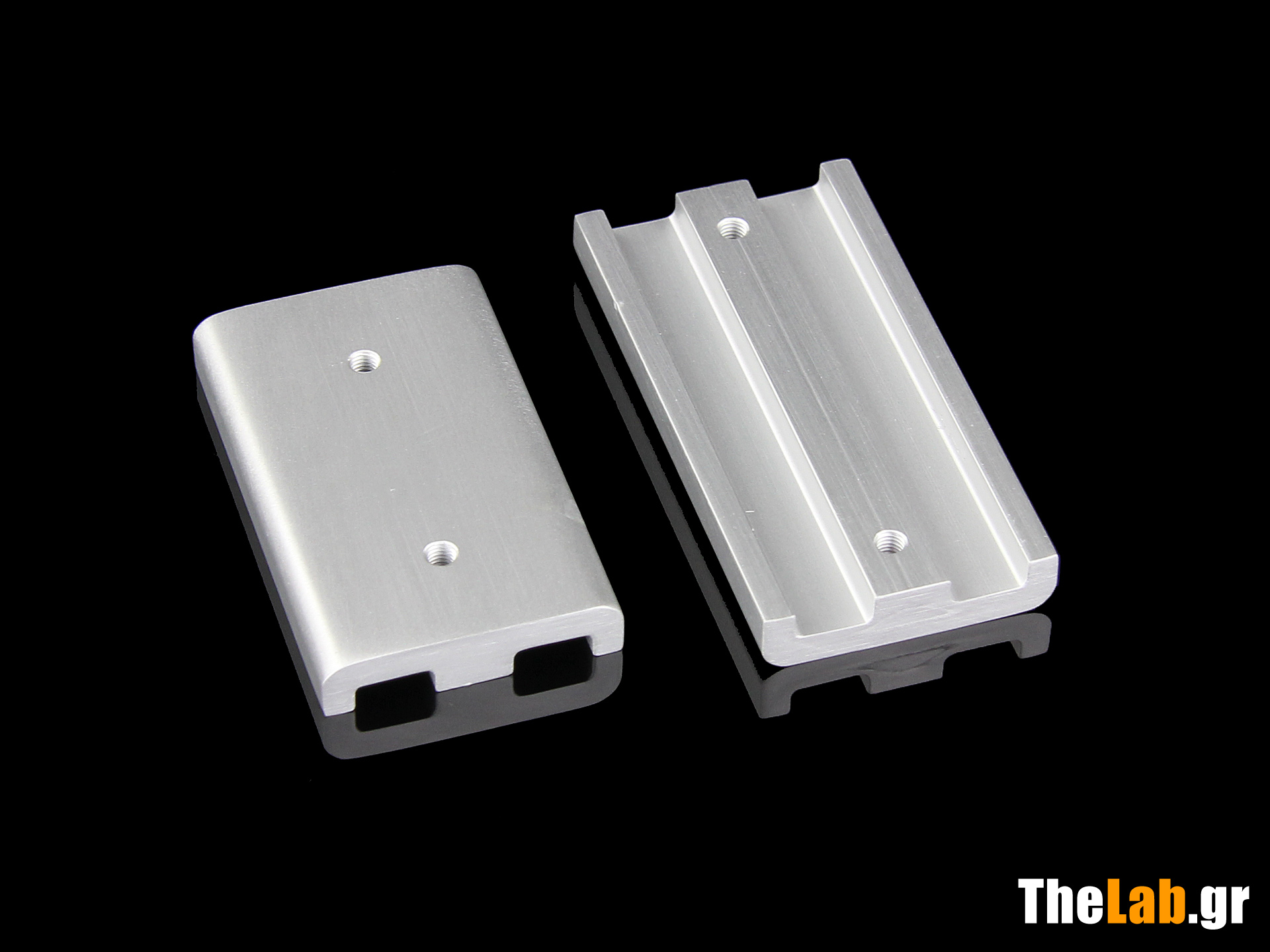

    Σε αυτά τα δύο σημεία θα εγκατασταθούν δύο ακόμα brackets και θα αναλάβουν να φέρουν τα heatpipes σε άμεση επαφή με το σκελετό του κουτιού.
    Όπως βλέπετε και από τις φωτογραφίες που ακολουθούν, τα δύο brackets είναι διαφορετικού μεγέθους και στο κέντρο τους έχουν δύο σπειρώματα, στα οποία θα βιδώσουν δύο βίδες στο καθένα κατά την εγκατάστασή τους. Το εσωτερικό και σε αυτά τα εξαρτήματα είναι ματ και όχι με φινίρισμα καθρέπτη.

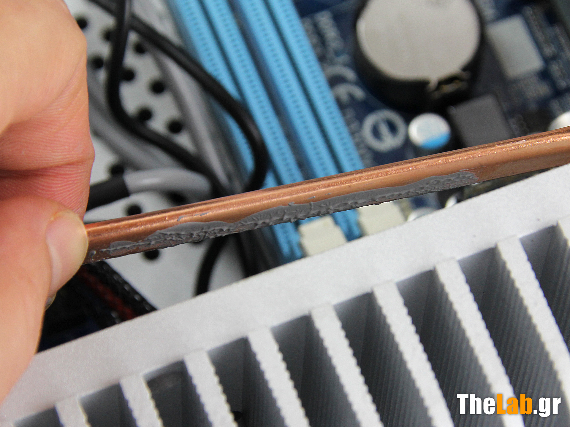

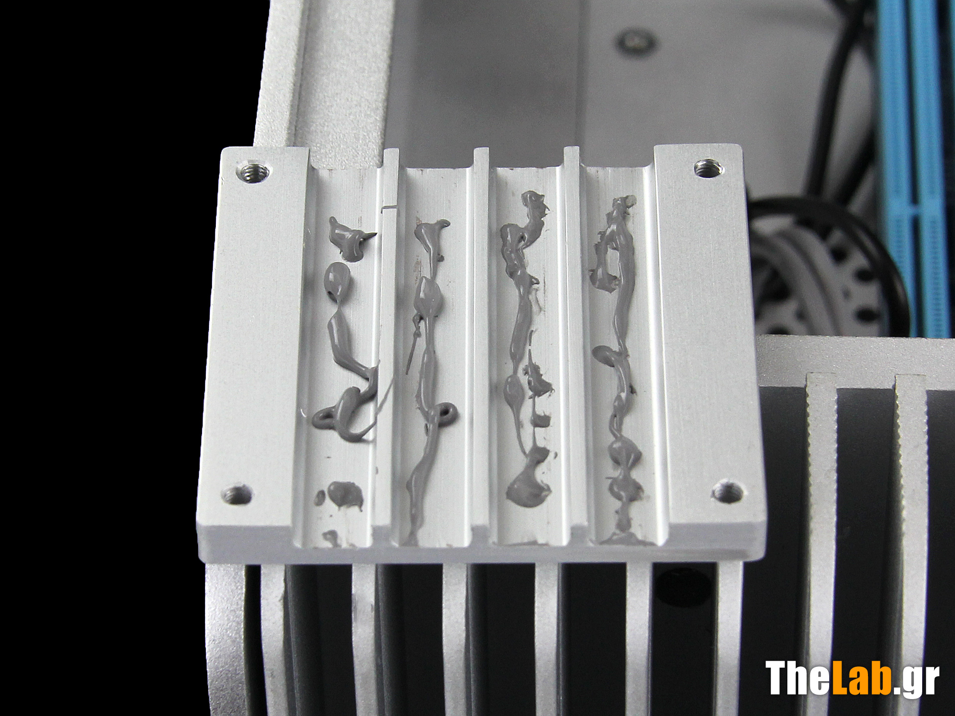

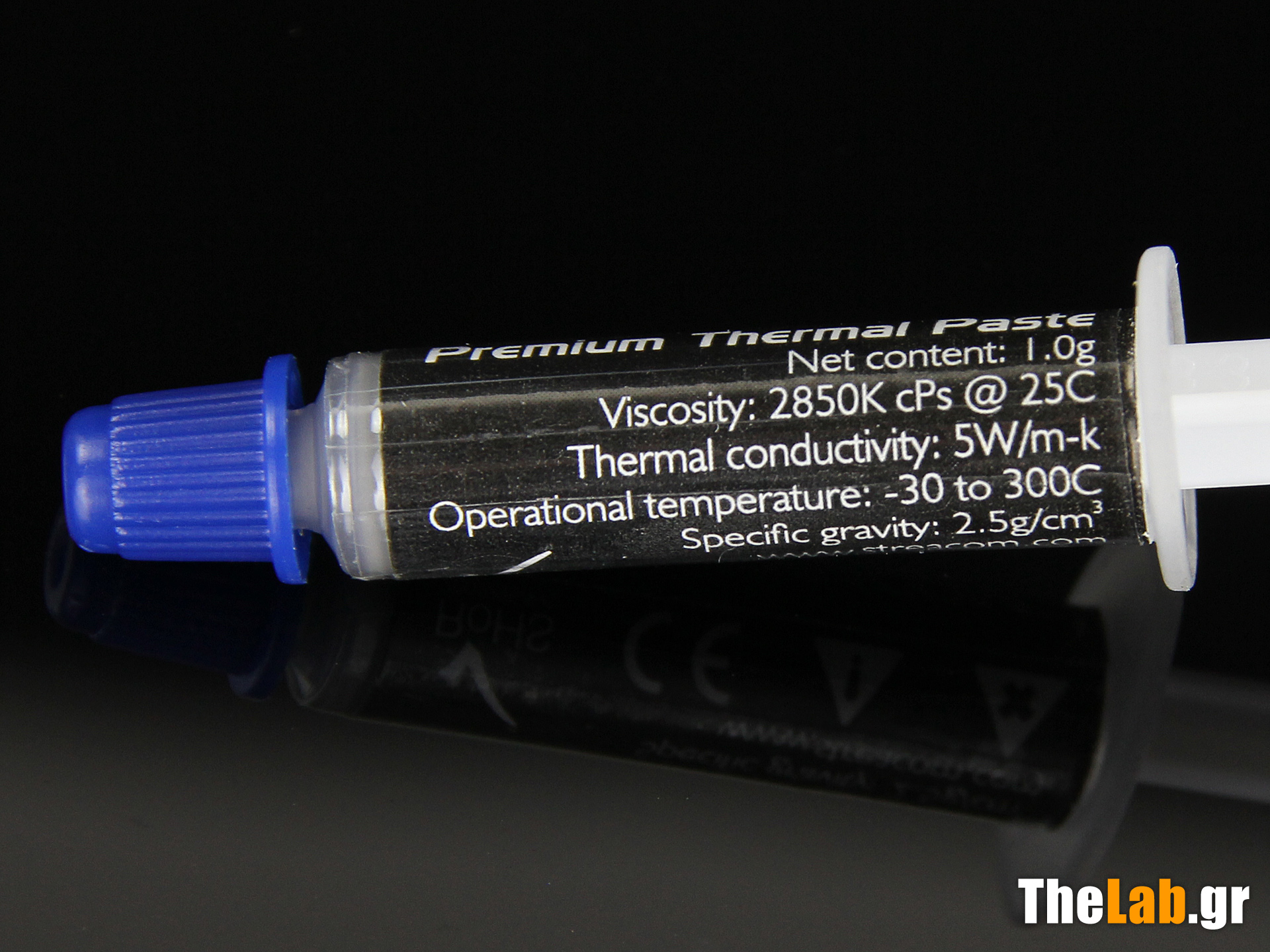

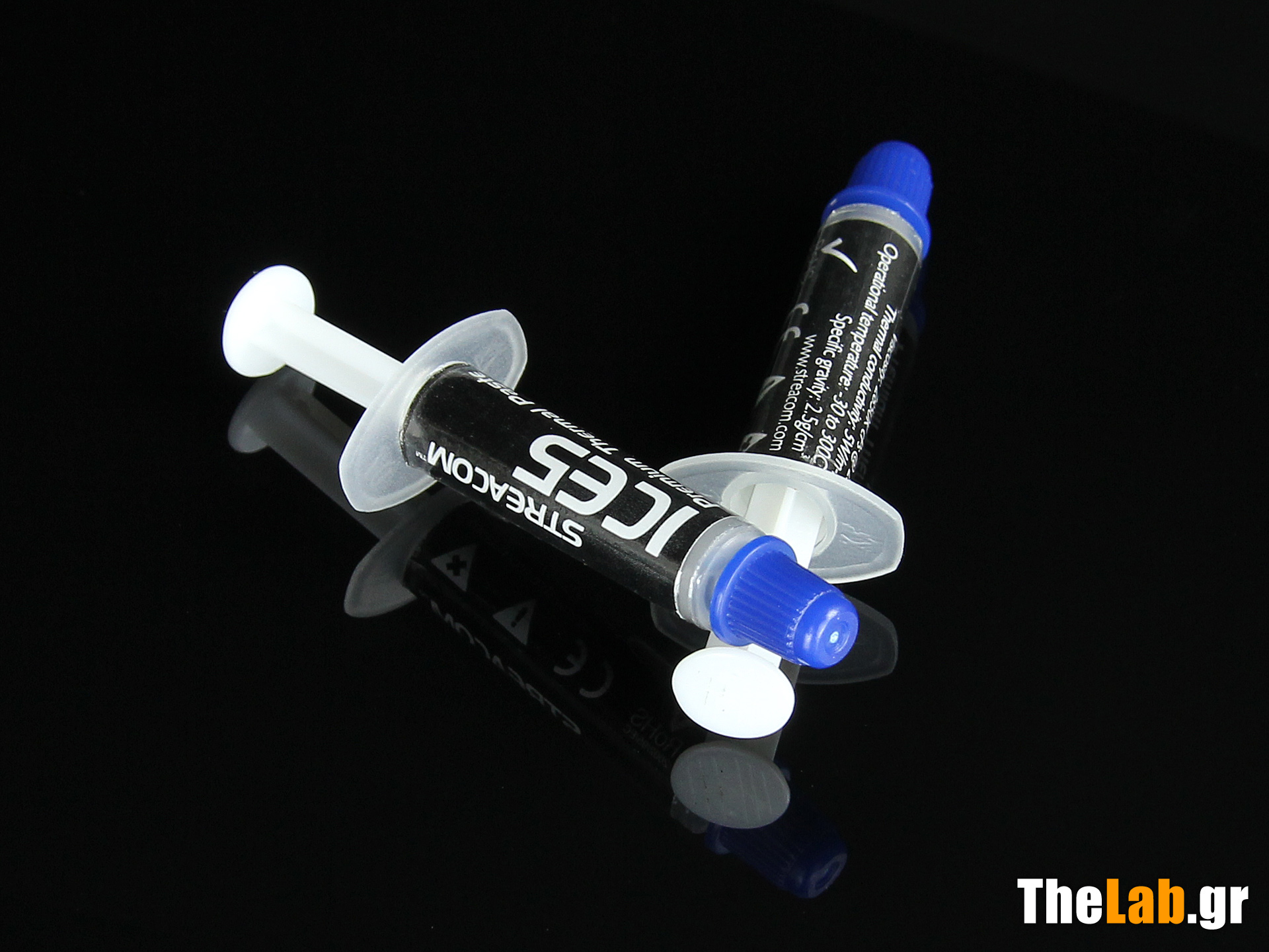

    Για το τέλος αφήσαμε τα δύο σωληνάρια θερμοαγώγιμης πάστας, τα οποία συνοδεύουν το προϊόν. Έκαστο περιέχει 1 γραμμάριο θερμοαγώγιμης πάστας, η θερμική αγωγιμότητα της οποίας είναι 5W/m-k.

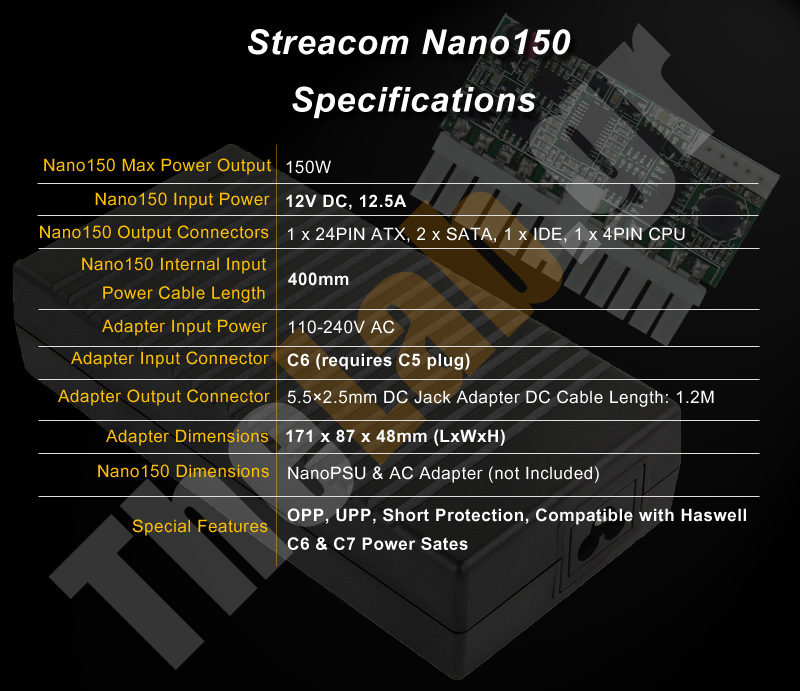

    Συσκευασία και δύο λόγια για το Nano150Ας ρίξουμε μία ματιά και στα χαρακτηριστικά του τροφοδοτικού το οποίο έφτασε στα χέρια μας.
    Στα θετικά του τροφοδοτικού κατατάσσουμε το γεγονός ότι είναι Haswell ready.
    Το παραπάνω βέβαια σύμφωνα με τα λεγόμενα της εταιρίας, καθώς δεν είχαμε την δυνατότητα να το επαληθεύσουμε. To Streacom NANO150, τη στιγμή που γράφεται το παρόν review, δεν διατίθεται στον ελληνικό χώρο, ενώ η προτεινόμενη τιμή από την εταιρία είναι 89,90 ευρώ, την οποία και θα χαρακτηρίσουμε αρκετά τσουχτερή.

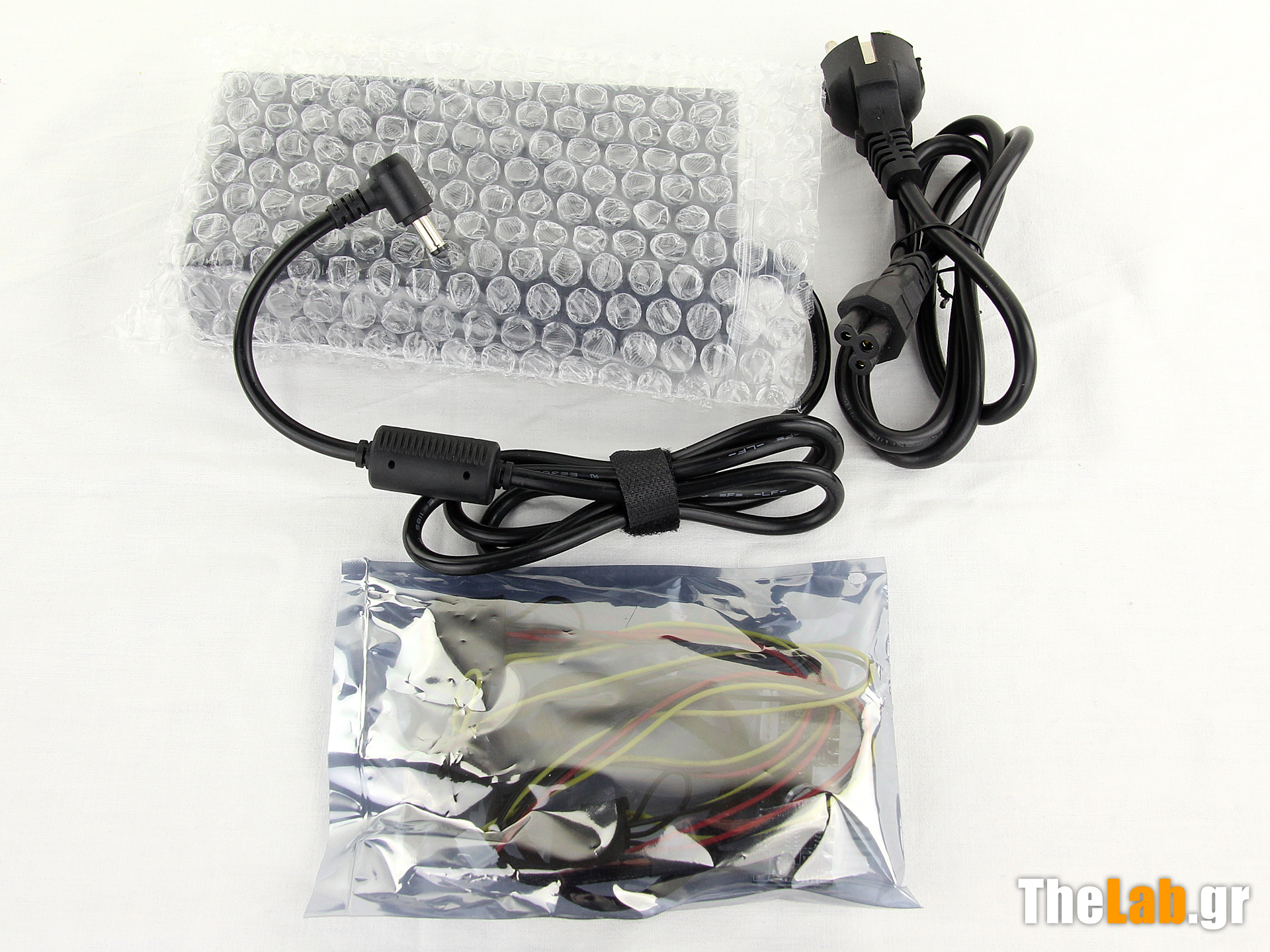

    Μέσα σε μία αντιστατική σακούλα βρήκαμε τις καλωδιώσεις του τροφοδοτικού, ένα καλώδιο τροφοδοσίας σούκο και το μετασχηματιστή που θα μετατρέψει τα 110-240V AC σε 12V DC.
    Κάποιος βέβαια σε αυτό το σημείο θα αναρωτηθεί, γιατί αντιστατική σακούλα στα καλώδια; Η απάντηση σε αυτό το ερώτημα θα δοθεί παρακάτω.

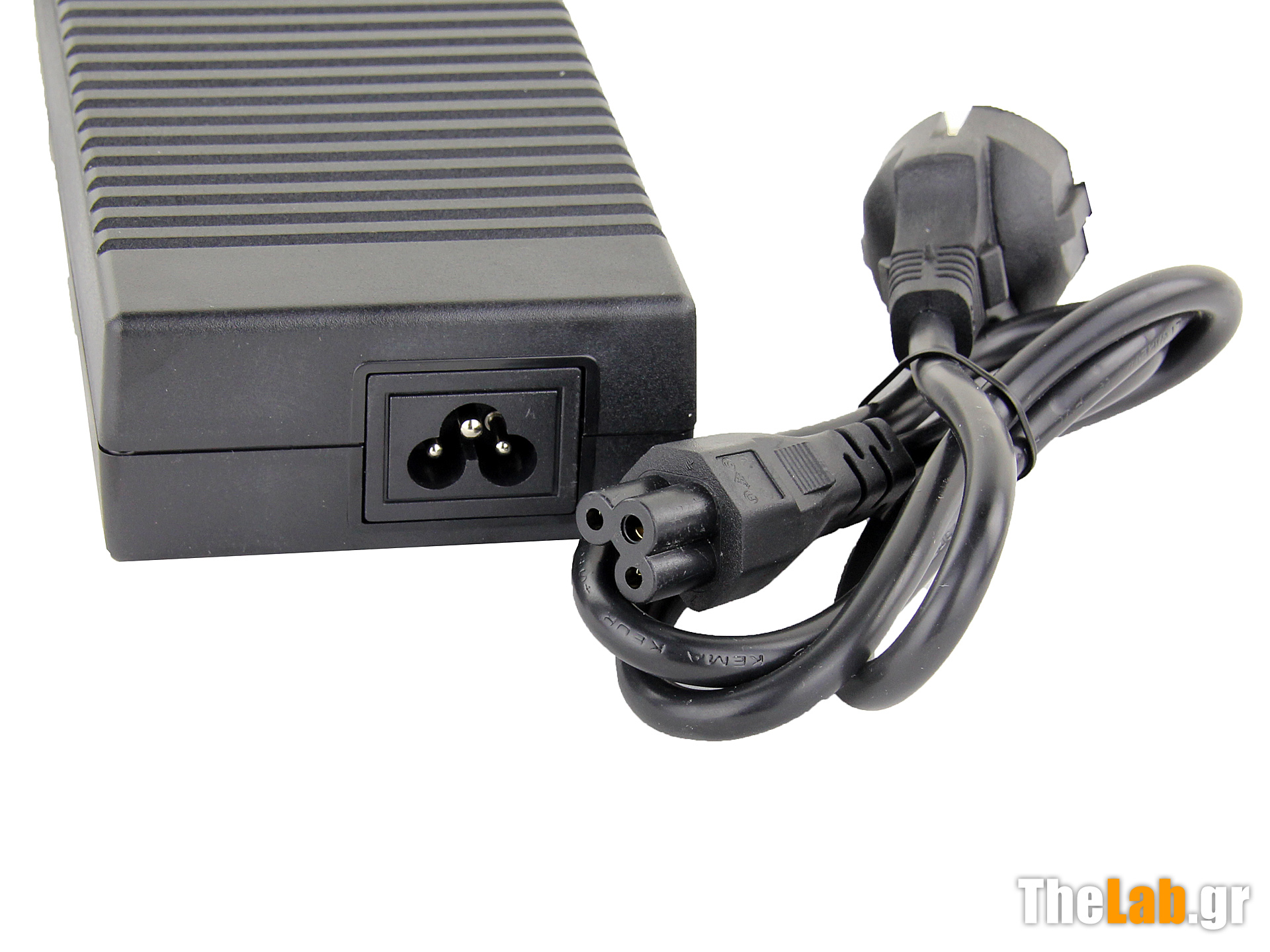

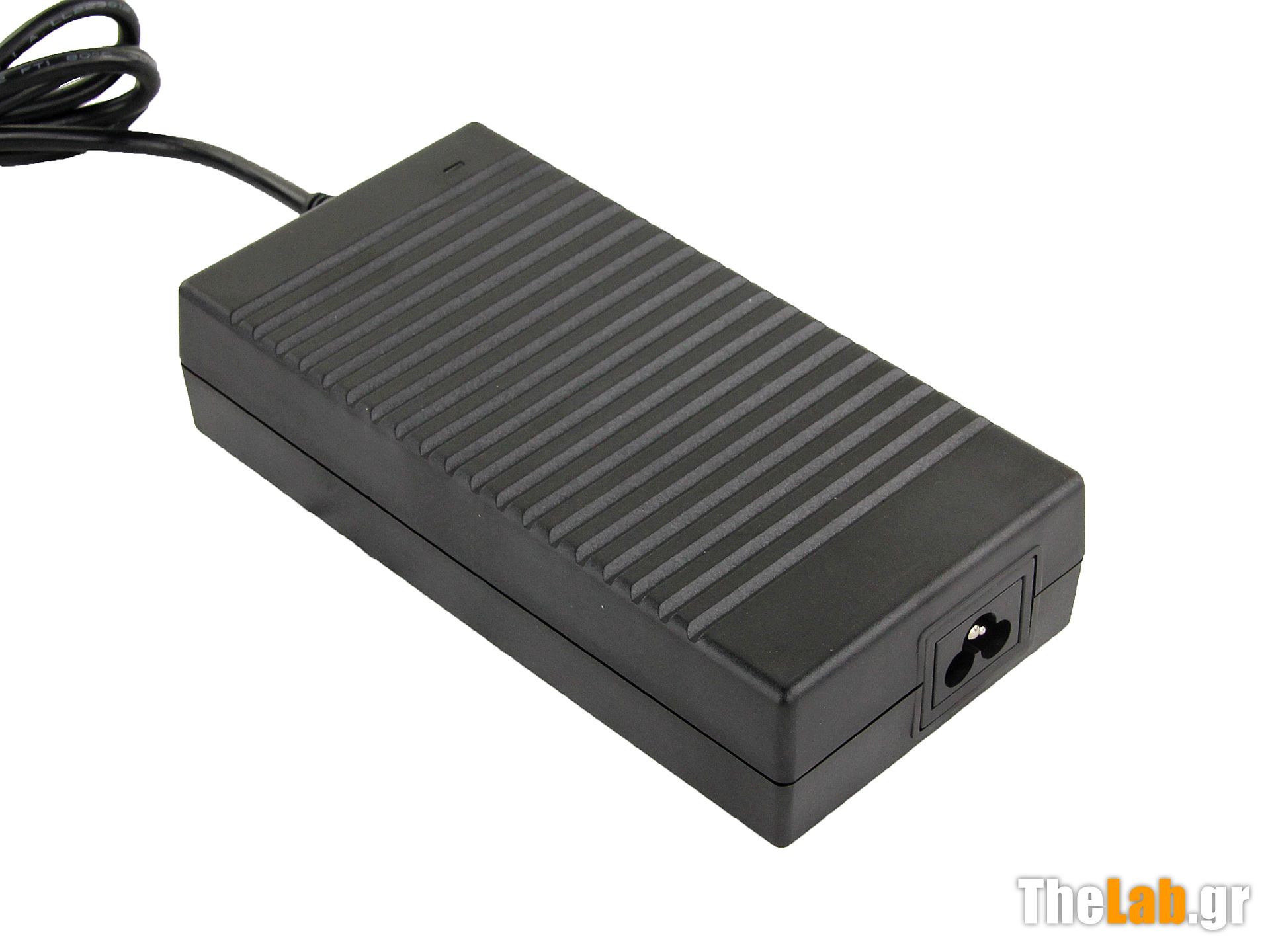

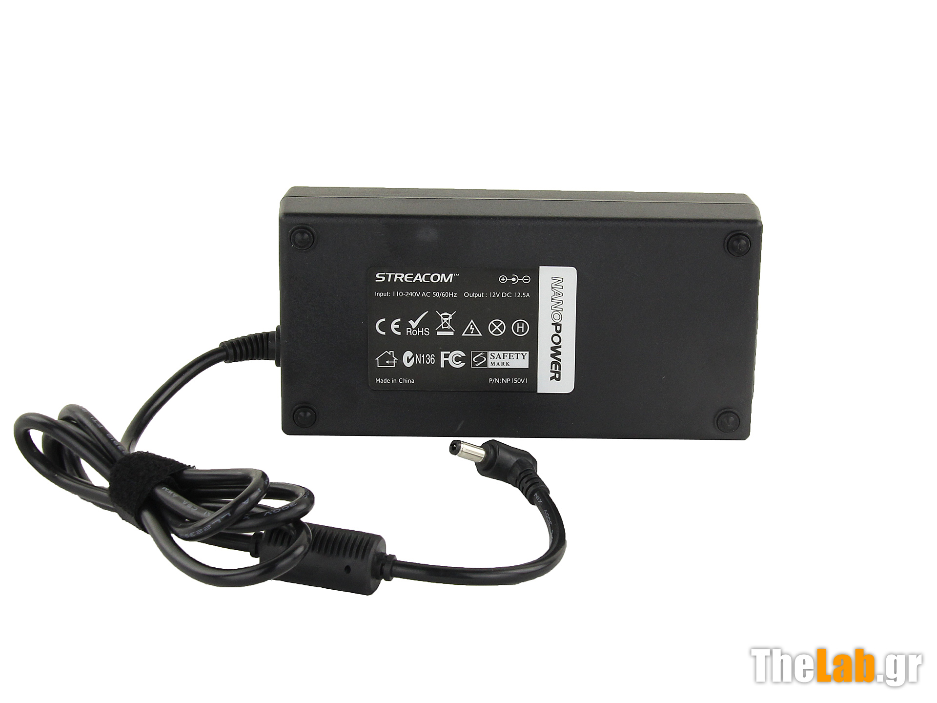

    Ο μετασχηματιστής είναι χρώματος μαύρου και για όσους ακούνε κάποιες διαφημίσεις, το βάρος του είναι 560 γραμμάρια.
    Στο πίσω μέρος του -σε μία ετικέτα- βλέπουμε τα χαρακτηριστικά του. Με το κύριο χαρακτηριστικό των 12V output με 12,5A, που σημαίνει 150W με ένα απλό πολλαπλασιασμό.

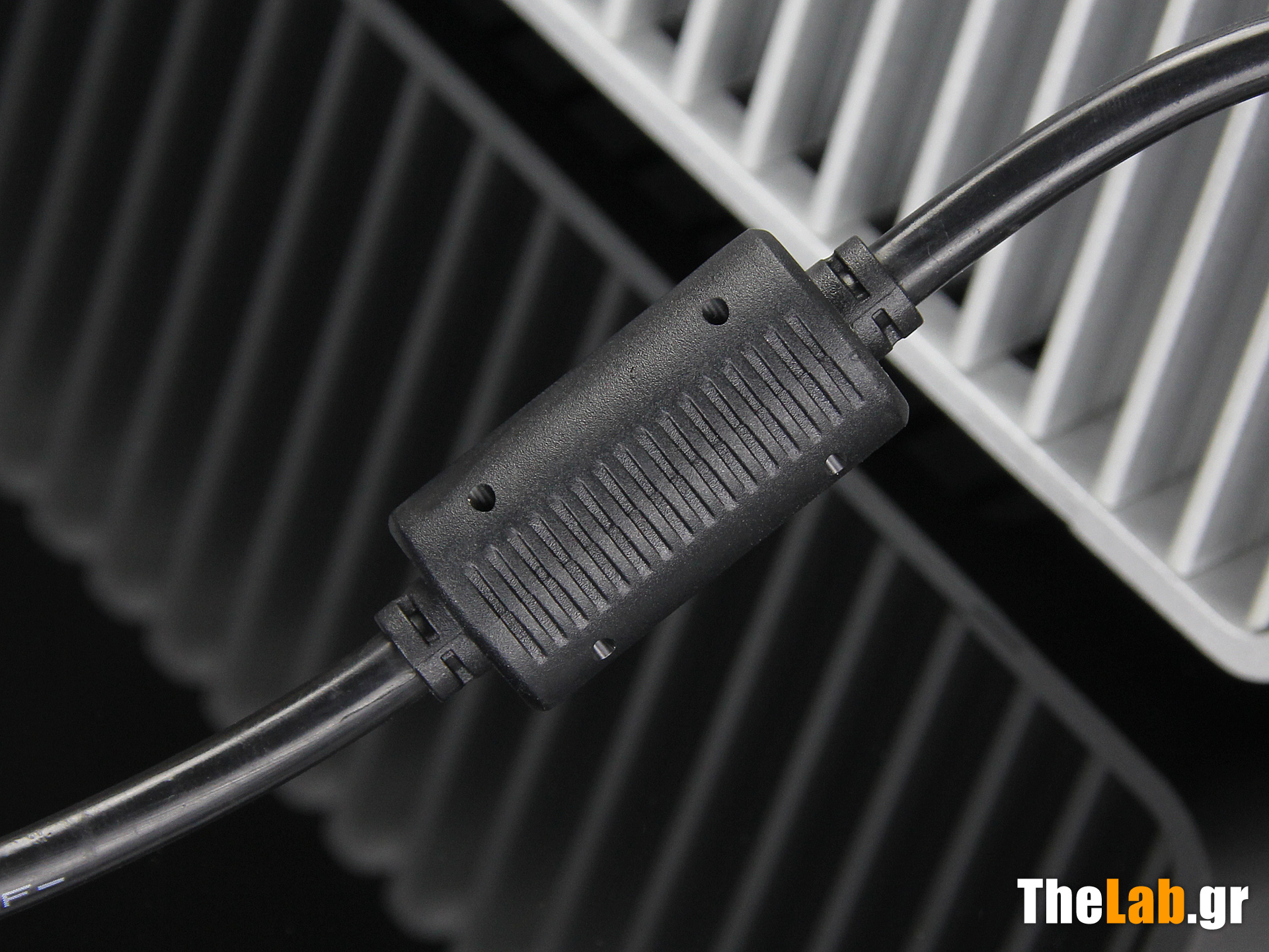

    Στο καλώδιο εντοπίσαμε επίσης ένα φερρίτη, ο οποίος βοηθά στη μείωση των παρασίτων.

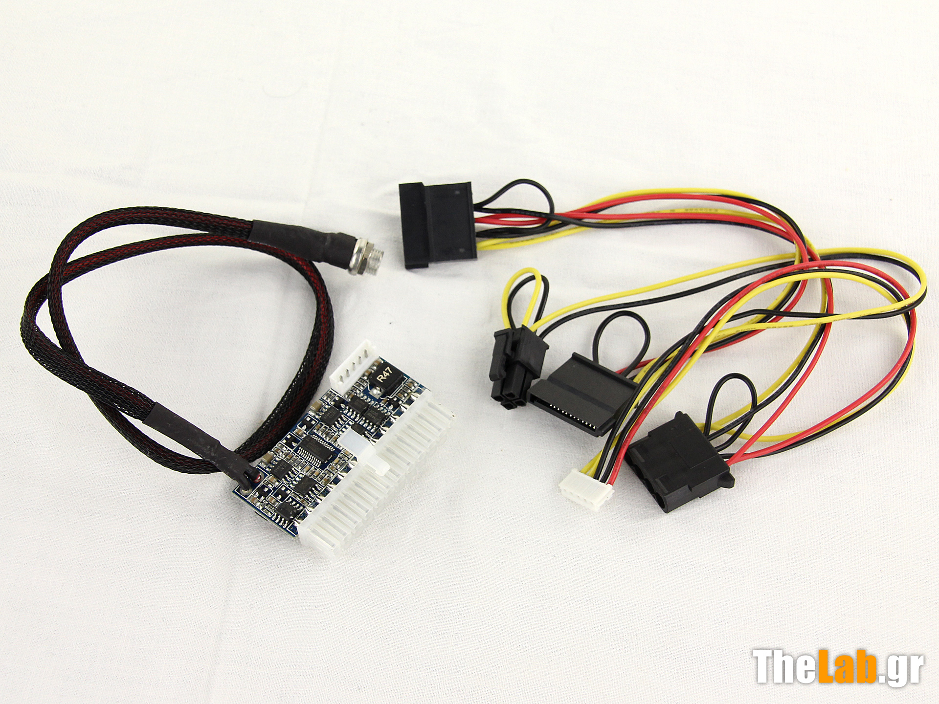

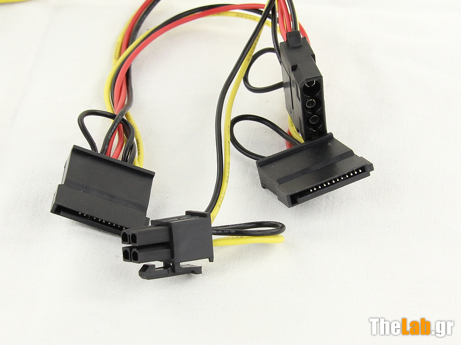

    Τα καλώδια που συνοδεύουν το τροφοδοτικό είναι ένα 24pin, ένα 4pin EPS, δύο καλώδια Power Sata και ένα καλώδιο 4pin molex. Το καλώδιο το οποίο έχει επιλέξει η εταιρία είναι αρκετά λεπτό καθώς είναι 22AWG αλλά δεν νομίζουμε σε αυτά τα φορτία να αντιμετωπίσει κάποιο πρόβλημα.
    Και εδώ θα λυθεί η απορία! Προς τι η αντιστατική σακούλα για να προστατευτούν μερικά καλώδια.

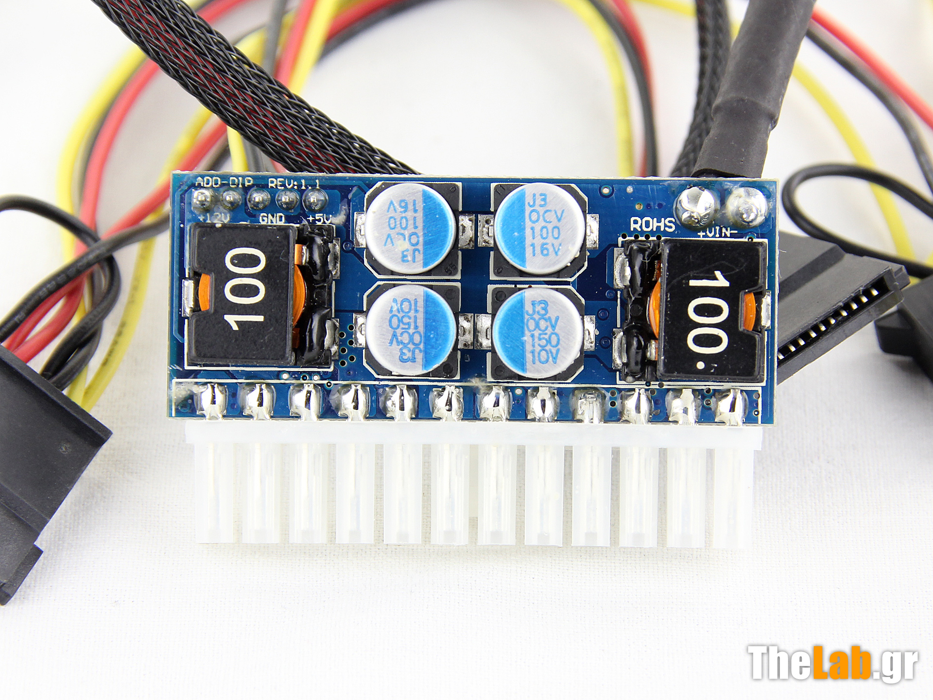

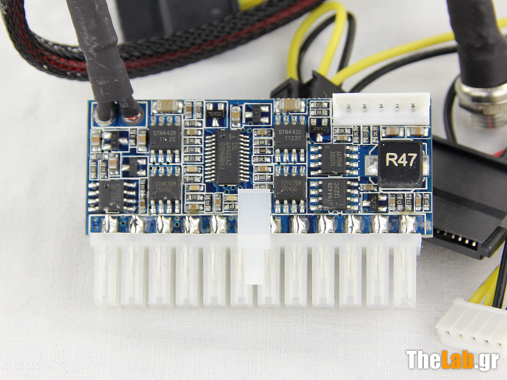

    Το 24pin δεν είναι ακριβώς καλώδιο αλλά ο "διαμοιραστής" της τάσης στα τριγύρω καλώδια. Στην ουσία σε αυτή την πλακέτα τα +12V -που έρχονται από το εξωτερικό τροφοδοτικό- παράγουν τις υπόλοιπες τάσεις που χρειάζεται ένα σύστημα για να λειτουργήσει (5V, 3.3V, 5VSB και -12V)
    Σημαντικό είναι επίσης ότι διαθέτει αρκετούς πολυμερικούς πυκνωτές για να επιτευχθεί χαμηλό ripple.

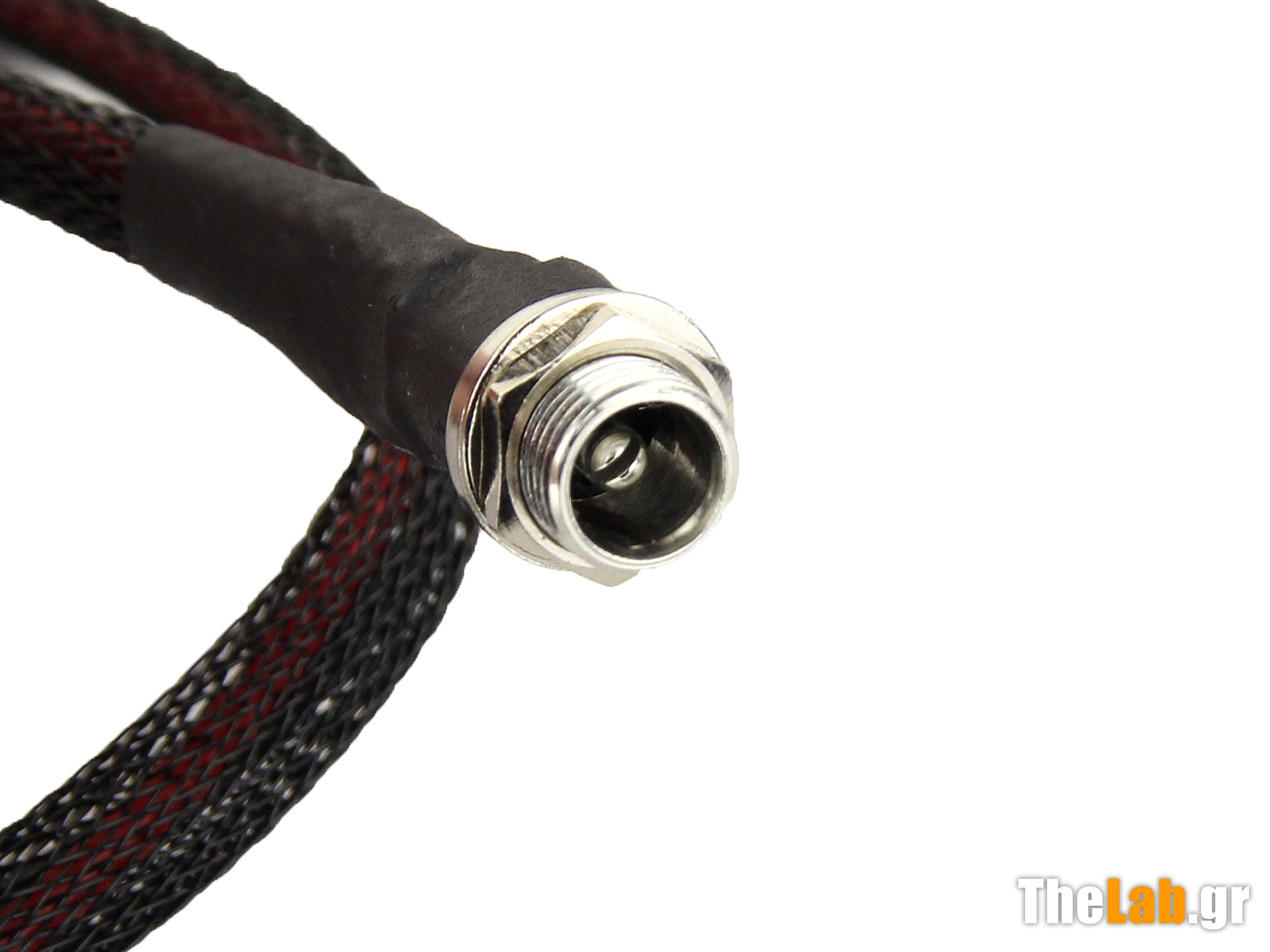

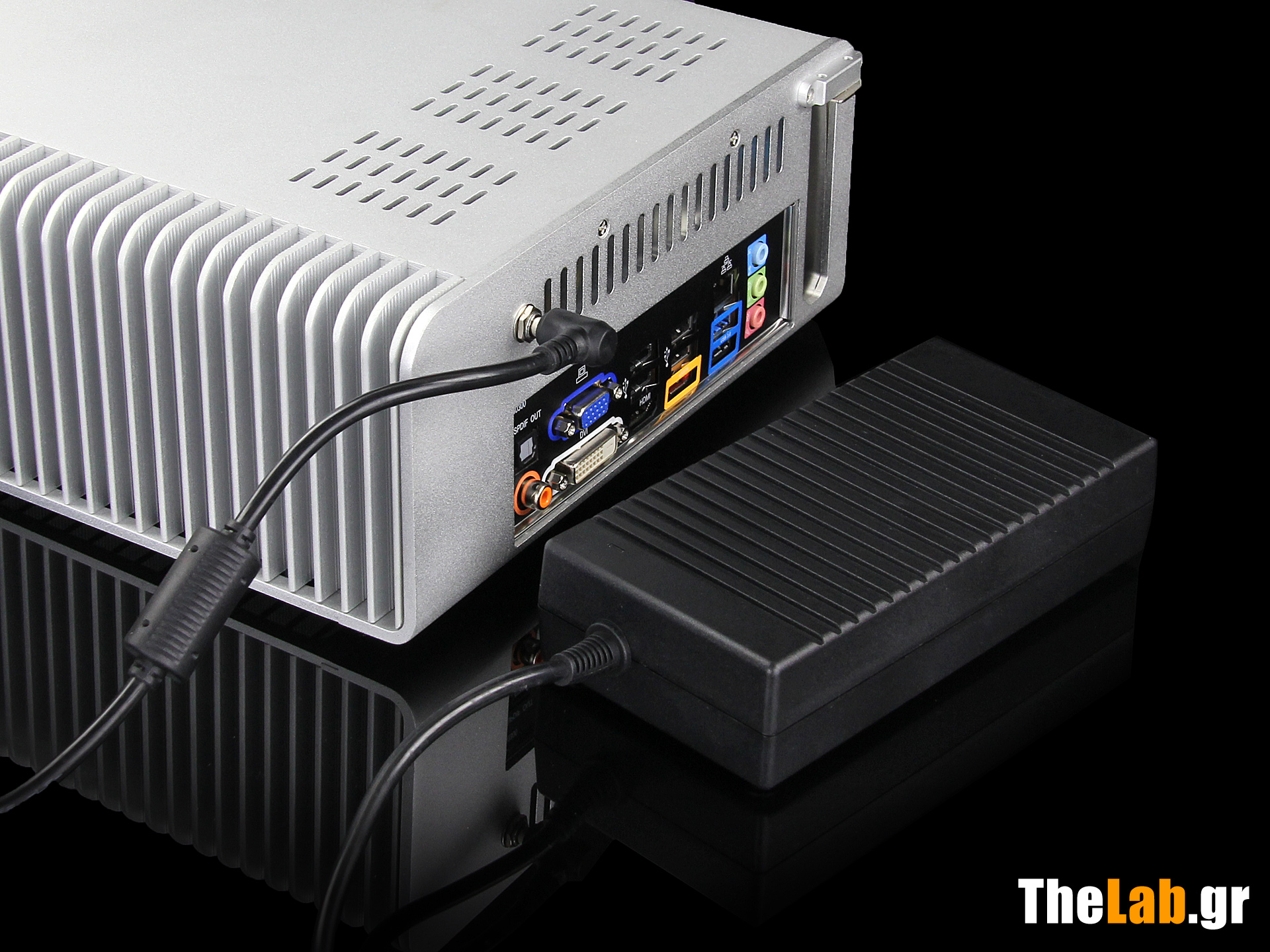

    Τέλος, η αρσενική υποδοχή Jack 5.5x2.5mm, η οποία θα πάρει τη θέση της στην οπή που υπάρχει στο πίσω μέρος του κουτιού και θα δώσει ζωή στο εσωτερικό, παίρνοντας τροφοδοσία από το θηλυκό Jack του μετασχηματιστή.

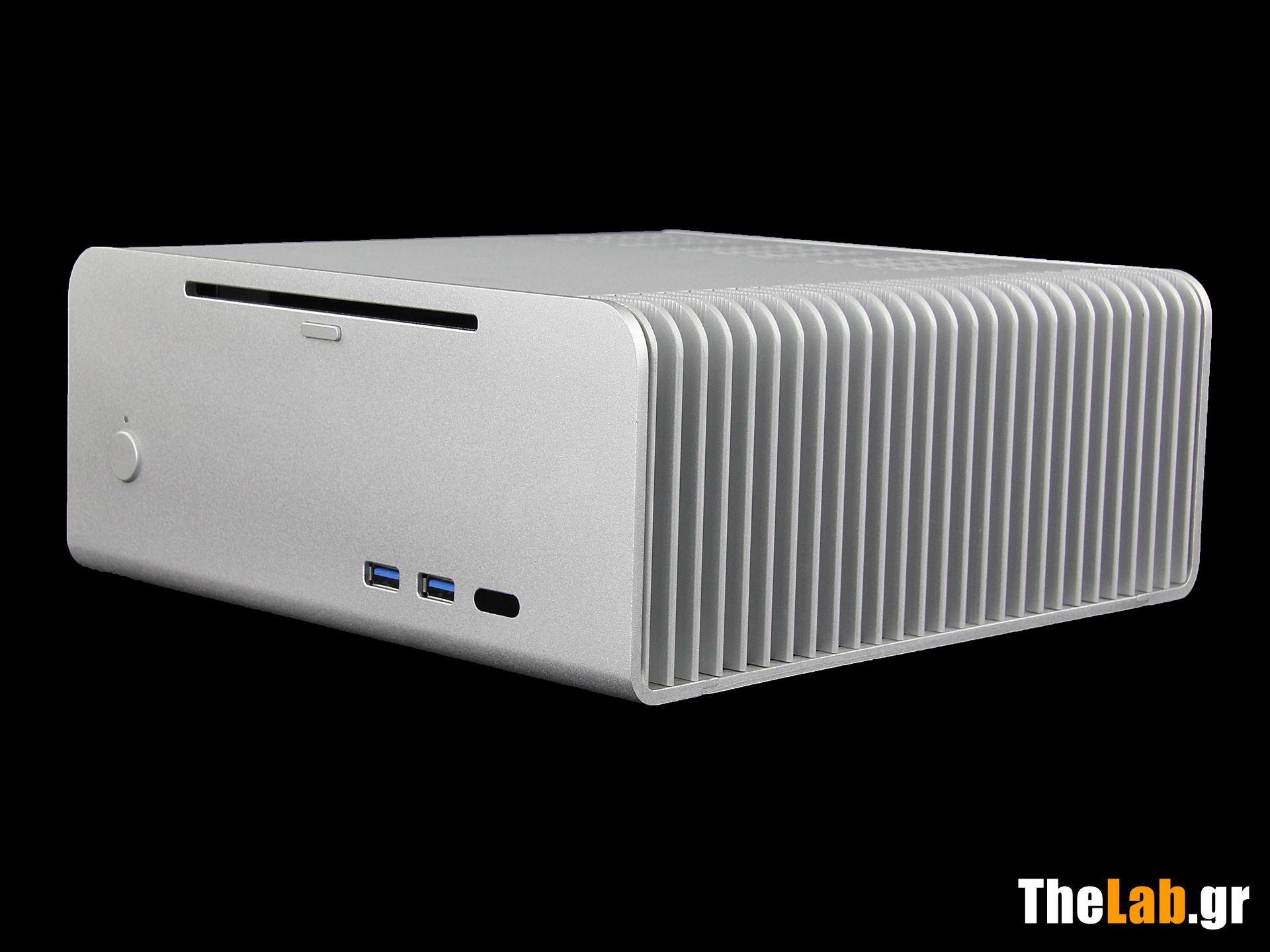

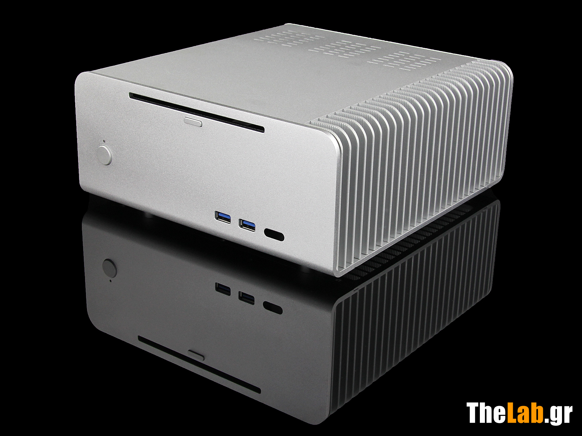

    Μια πρώτη ματιάΑρκετά όμως με τα της συσκευασίας και των παρελκομένων. Έφτασε η ώρα της αποκάλυψης του προϊόντος.
    Νομίζω ποτέ δεν έχω σχολιάσει εμφάνιση σε ένα κουτί, οπότε καιρός να πρωτοτυπήσω.

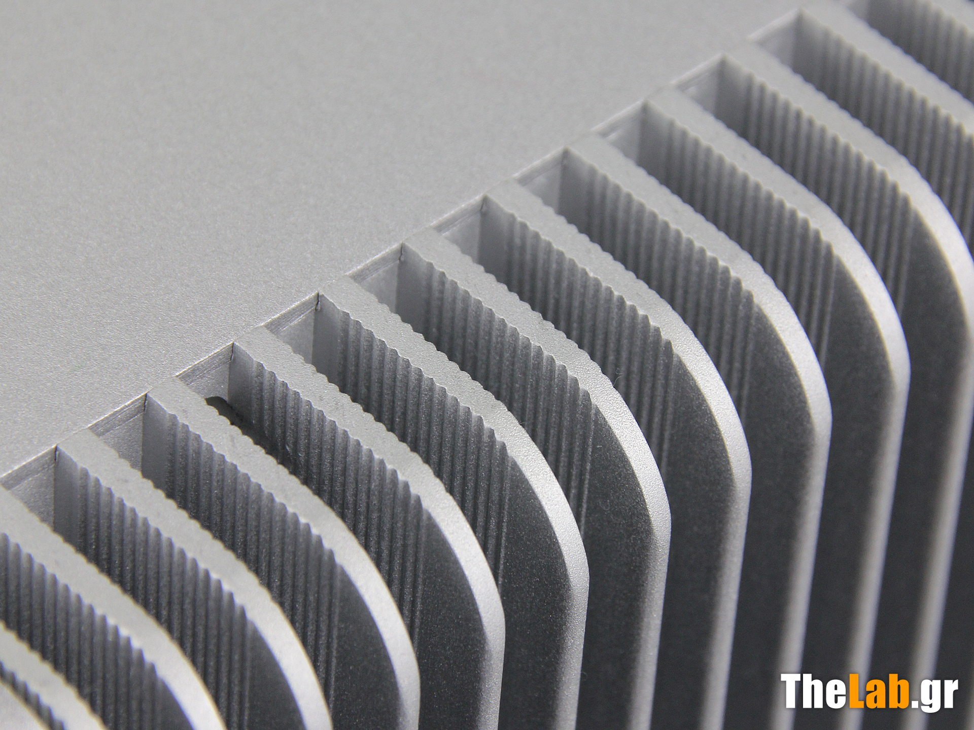

    Η πρώτη εντύπωση είναι πραγματικά άριστη. Η ποιότητα του κουτιού φάνηκε πριν καλά καλά το ακουμπήσω. Οι γραμμές του λιτές και με μερικές καμπύλες που του χαρίζουν το κάτι παραπάνω στο τομέα της αισθητικής.
    Η βαφή φαίνεται αψεγάδιαστη και το βλέμμα το τραβάει αμέσως το heatsink στο δεξιό μέρος.

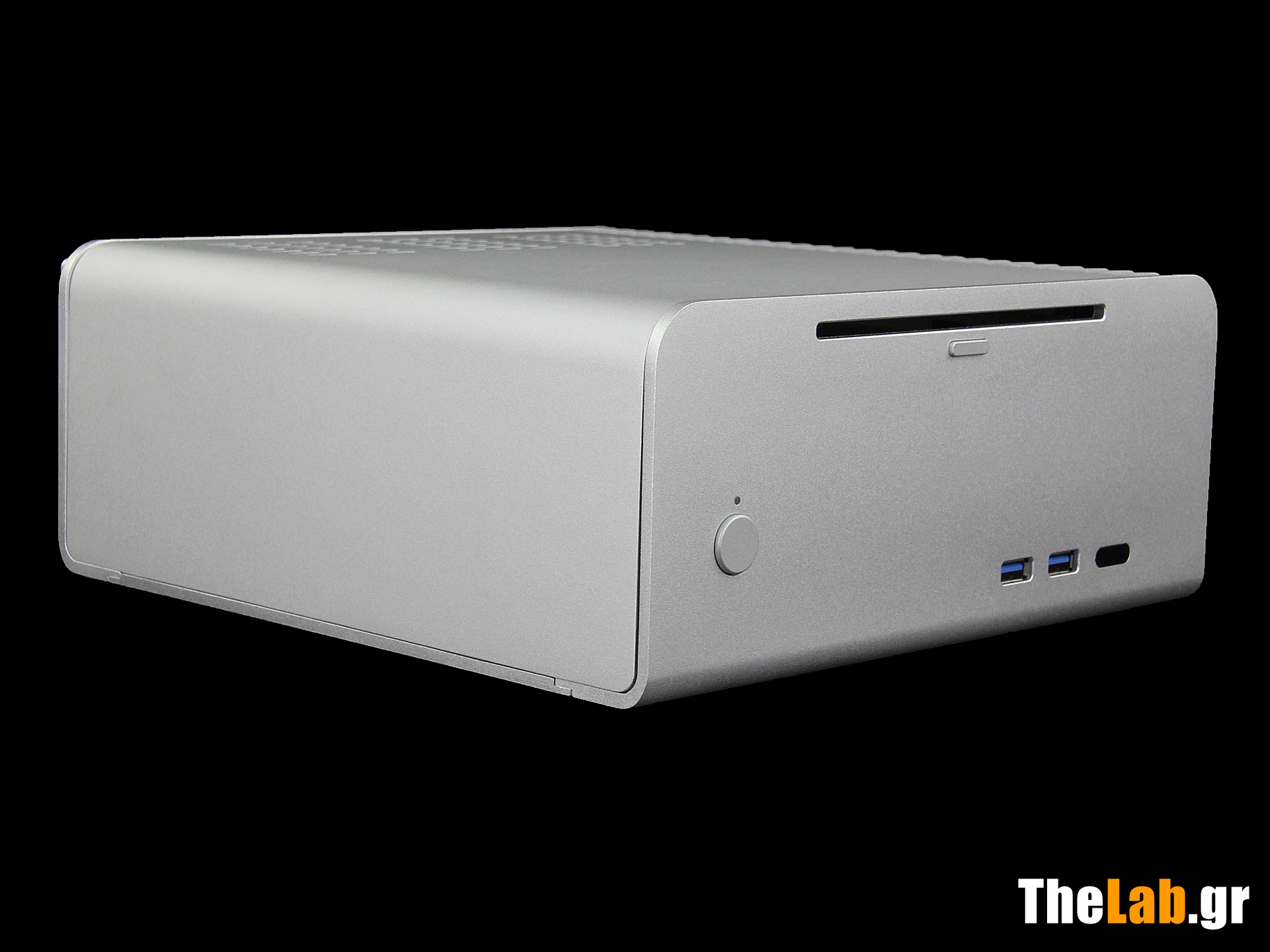

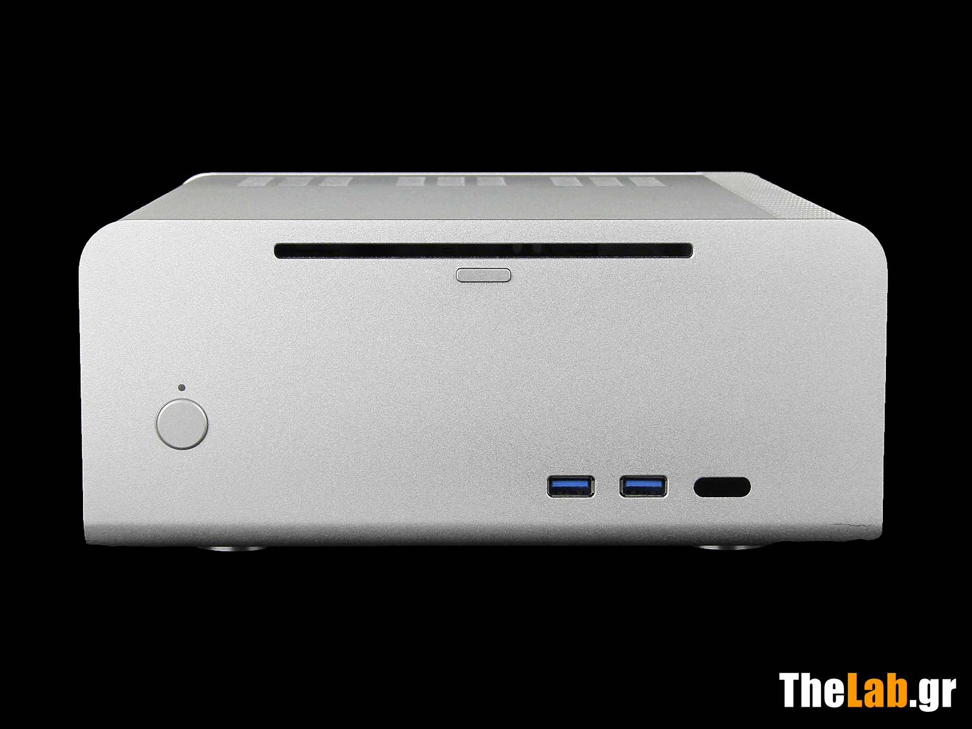

    Ας το δούμε όμως αναλυτικά και ας ξεκινήσουμε όπως κάνουμε συνήθως από τη πρόσοψη του κουτιού.
    Στο επάνω μέρος της διακρίνουμε μία θέση 5.25" η οποία μπορεί να φιλοξενήσει ένα slim drive και ακριβώς από κάτω βλέπουμε ένα universal eject κουμπί.

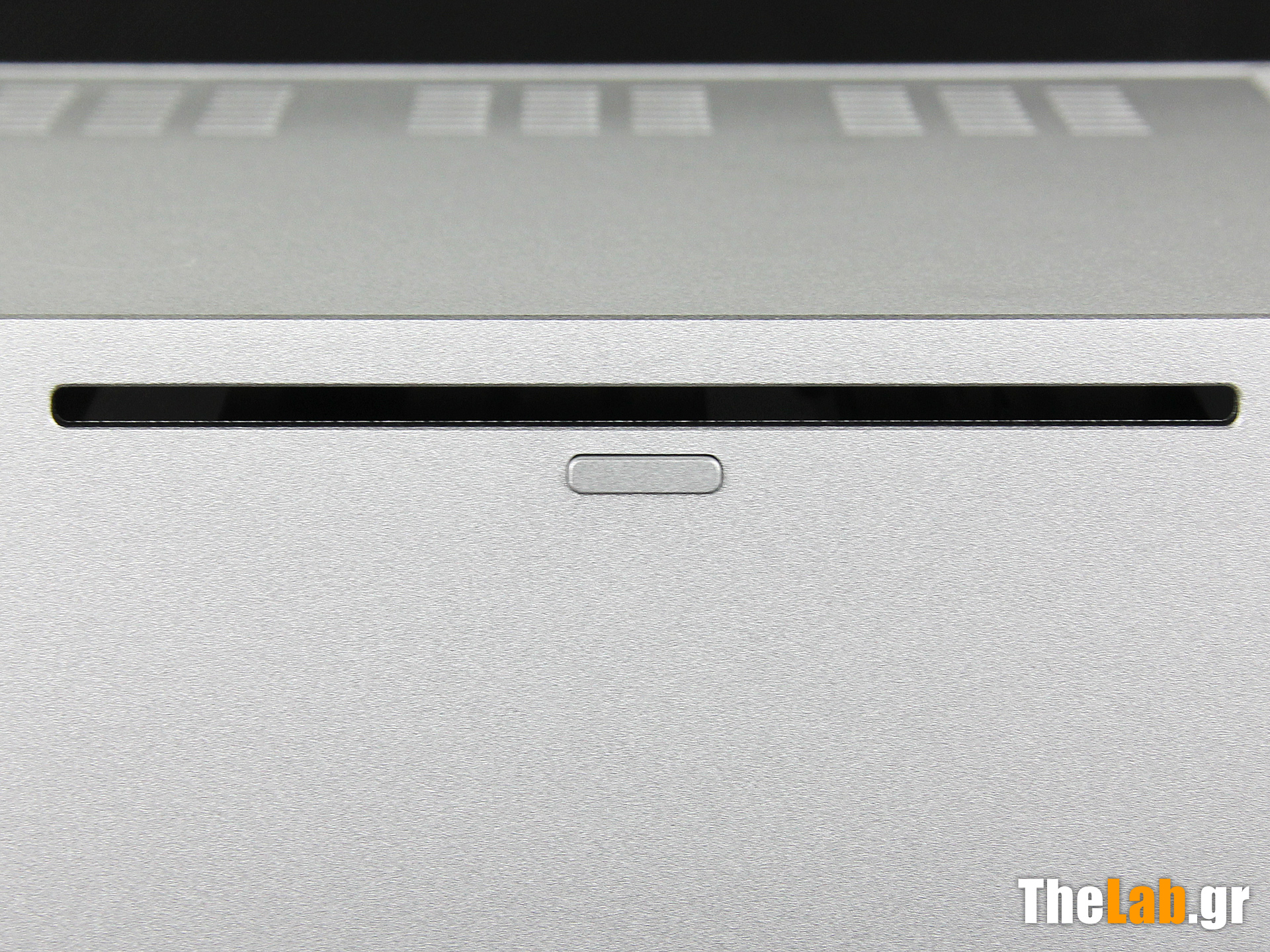

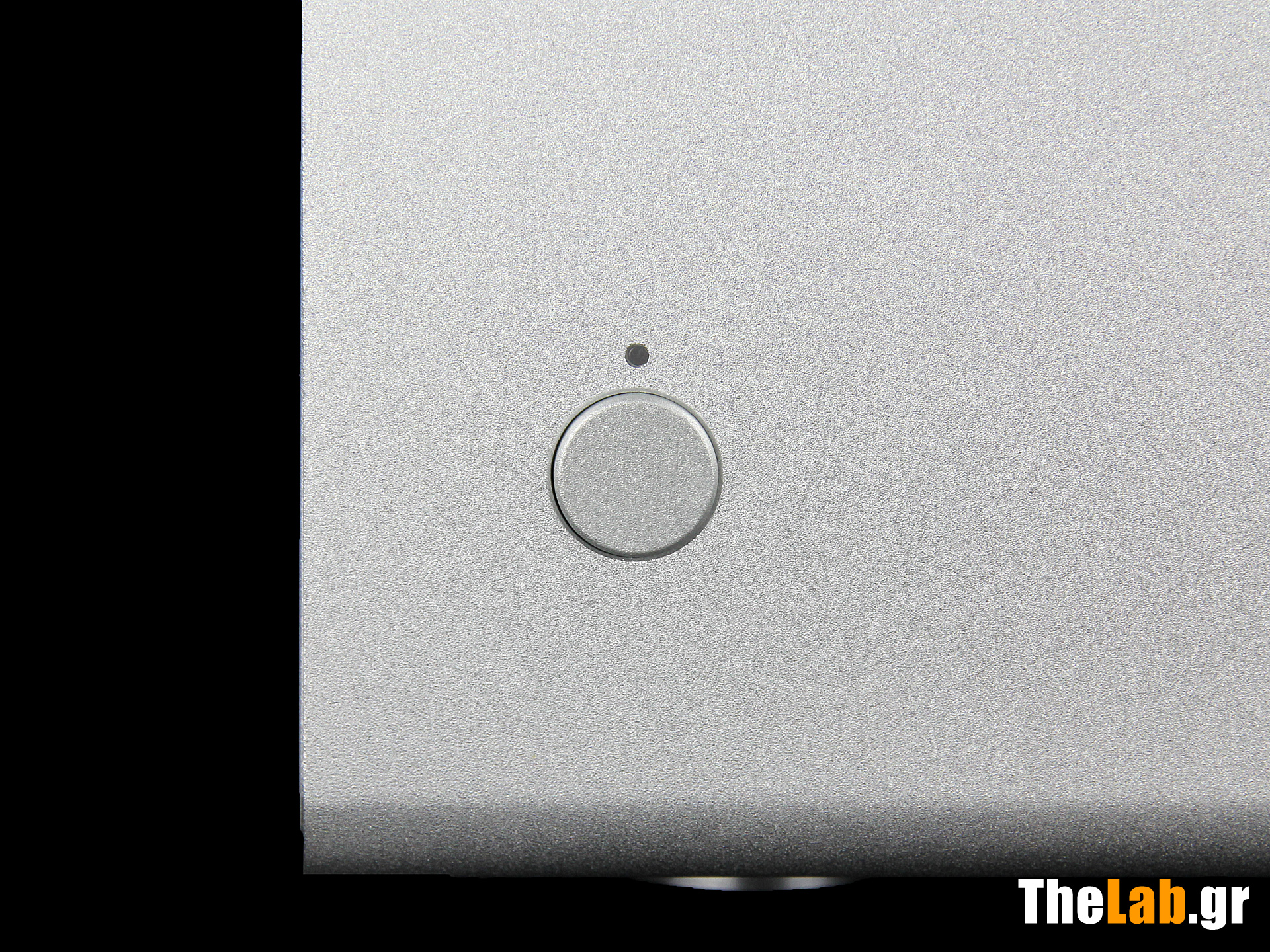

    Κάτω αριστερά, υπάρχει το power κουμπί και πάνω από αυτό το power LED χρώματος μπλε.

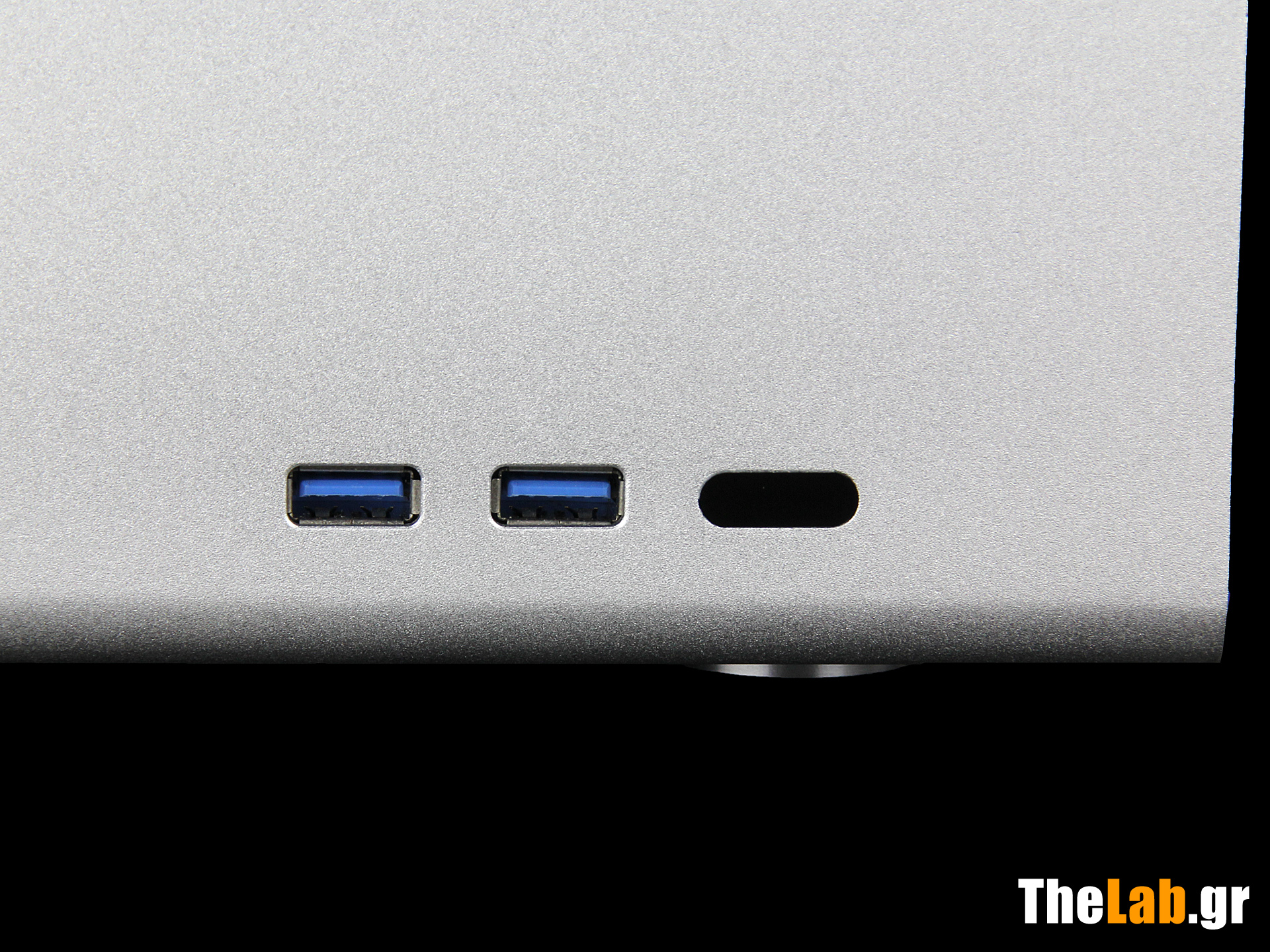

    Τέλος, κάτω και δεξιά, διακρίνουμε δύο θύρες USB 3.0 και ένα μικρό παράθυρο για το remote receiver.

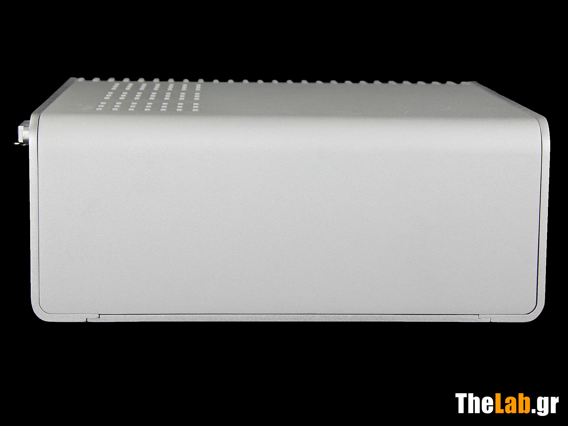

    Στο αριστερό πλαϊνό -όπως βλέπουμε το κουτί από το μπροστινό μέρος- δεν έχουμε να σχολιάσουμε και πολλά καθώς έχουμε να κάνουμε με ένα μασίφ κομμάτι αλουμινίου.

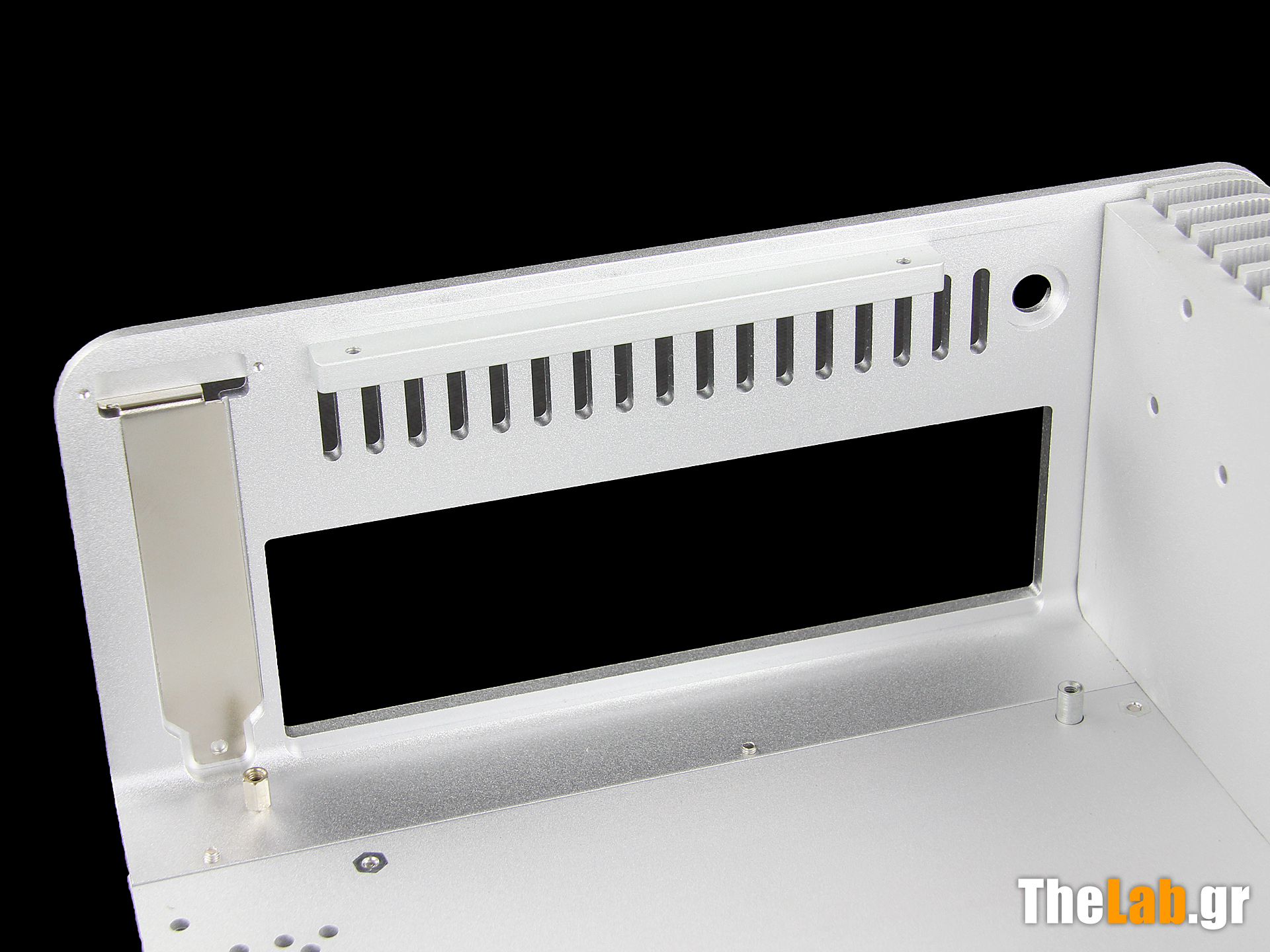

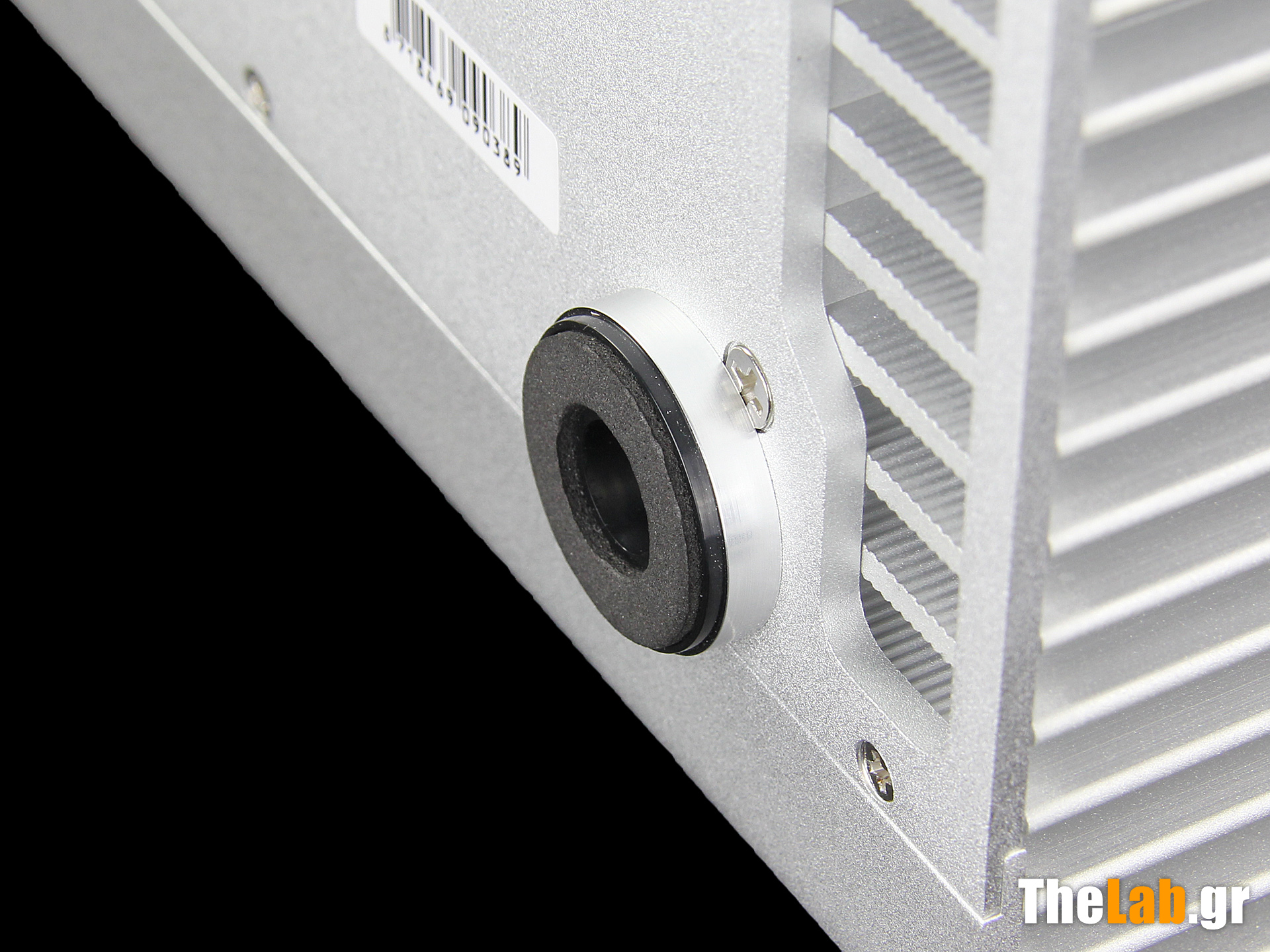

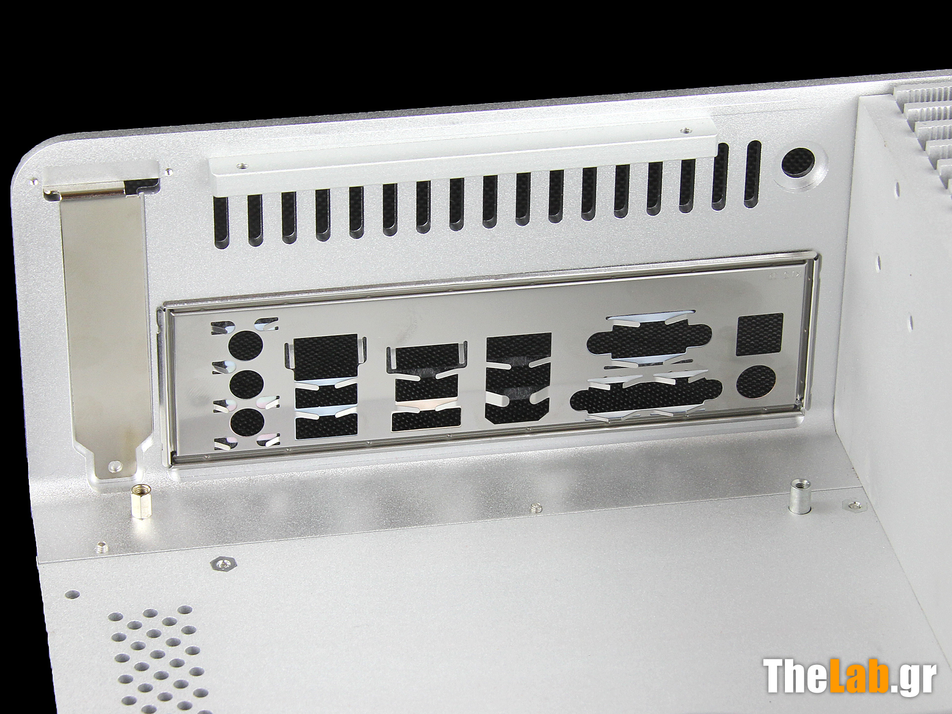

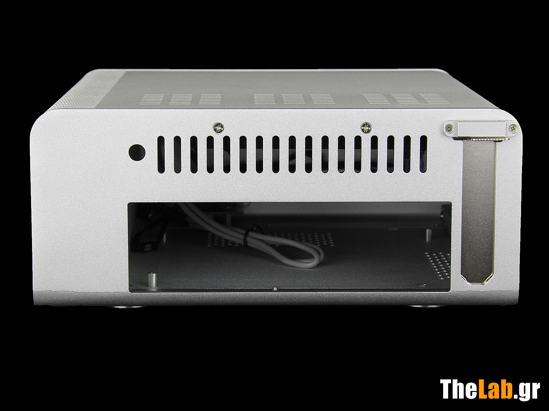

    Στο πίσω μέρος και ξεκινώντας από αριστερά προς τα δεξιά, διακρίνουμε μία οπή στην οποία -όπως θα δούμε και στη συνέχεια- θα συνδεθεί ένα Jack βύσμα, για να τροφοδοτήσει τα επιμέρους εξαρτήματα.
    Λίγο πιο δεξιά υπάρχουν οπές κατά μήκος του πίσω μέρους, για να μπορέσει ο θερμός αέρας να αποδράσει, από το εσωτερικό του κουτιού.
    Ακριβώς από κάτω, είναι η θέση για το Ι/Ο της μητρικής και τέρμα δεξιά είναι μία PCI θέση, για να εγκατασταθεί μία κάρτα γραφικών χαμηλού προφίλ.
    Τέλος, στο επάνω μέρος υπάρχουν δύο φρεζάτες βίδες οι οποίες συγκρατούν μία αρκετά χοντρή δοκό αλουμινίου στο εσωτερικό του κουτιού.

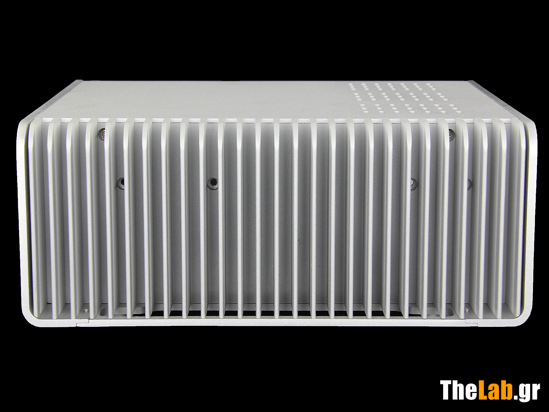

    To αριστερό πλαϊνό θα μπορούσε να χαρακτηριστεί αν όχι το σημαντικότερο, ένα από τα σημαντικότερα μέρη και όπλα του σημερινού κουτιού. Το FC8 EVO έχει ειδικά διαμορφωμένο πλαϊνό, που ουσιαστικά θα παίξει το ρόλο που παίζουν τα fins σε μία ψύκτρα.
    Με μια πιο κοντινή ματιά διακρίνουμε δύο βίδες αριστερά και δεξιά, αλλά και τέσσερις συνολικά οπές, δύο σε κάθε μεριά του πλαϊνού. Οι πάνω βίδες -μαζί με άλλες δύο στο κάτω μέρος του κουτιού- συγκρατούν το κάλυμμα διατομής Γ, που θα μας χαρίσει πρόσβαση στο εσωτερικό του κουτιού, στη θέση του.
    Από τις οπές, θα περαστούν βίδες και θα βιδωθούν επάνω στο κουτί τα brackets, συγκρατώντας τα heatpipesπου είδαμε σε προηγούμενη σελίδα.

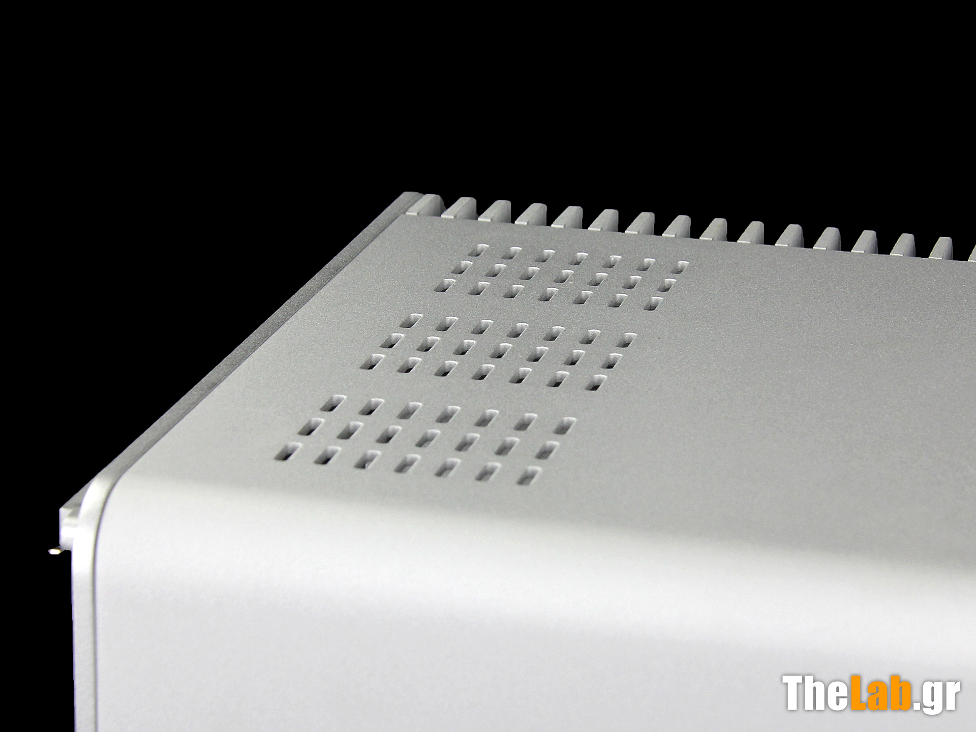

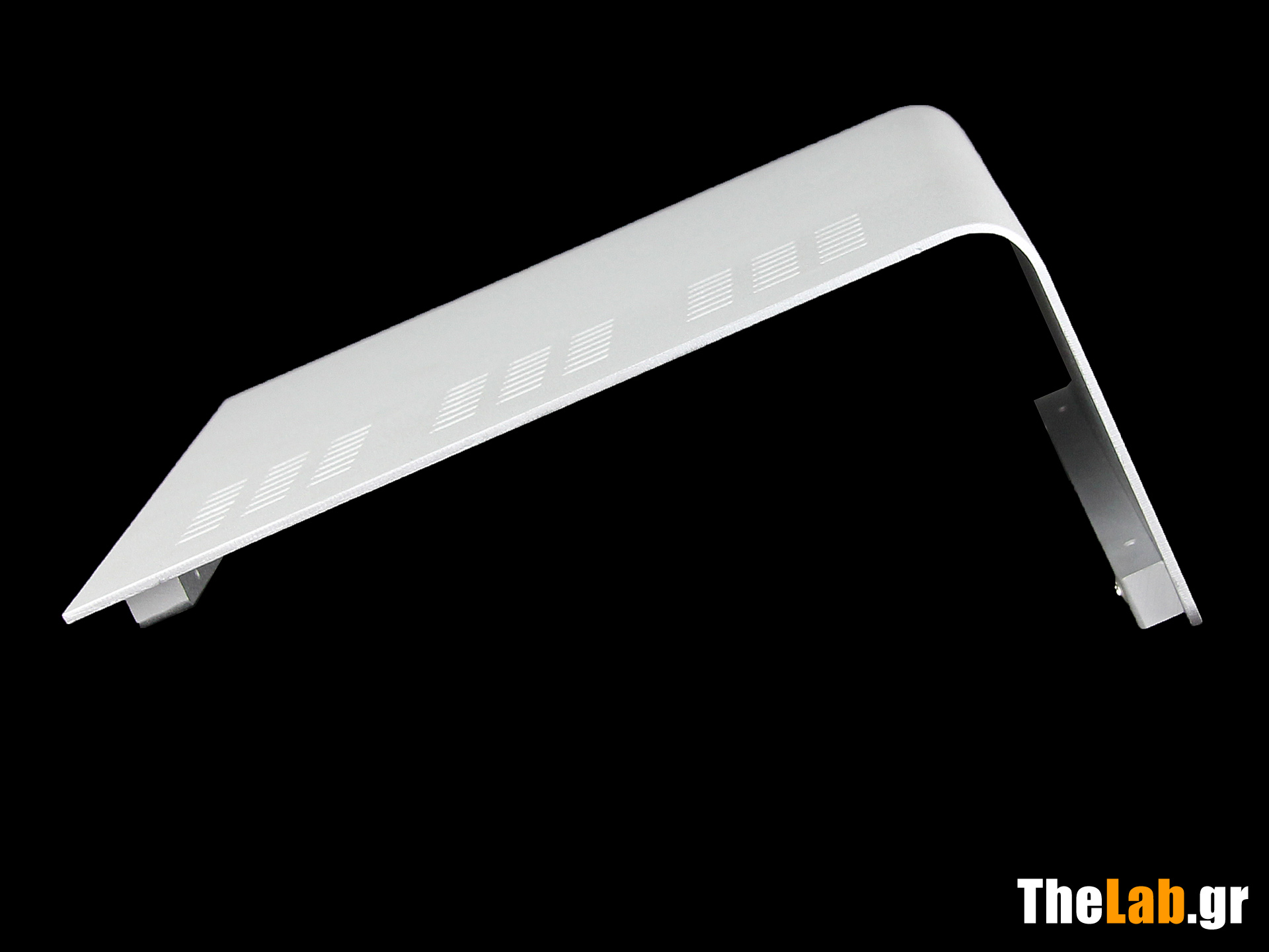

    Η οροφή του κουτιού αποτελείται από διάτρητα τμήματα, δίνοντας την δυνατότητα στον θερμό αέρα -που θα υπάρχει στο εσωτερικό του κουτιού- να βρει διέξοδο.

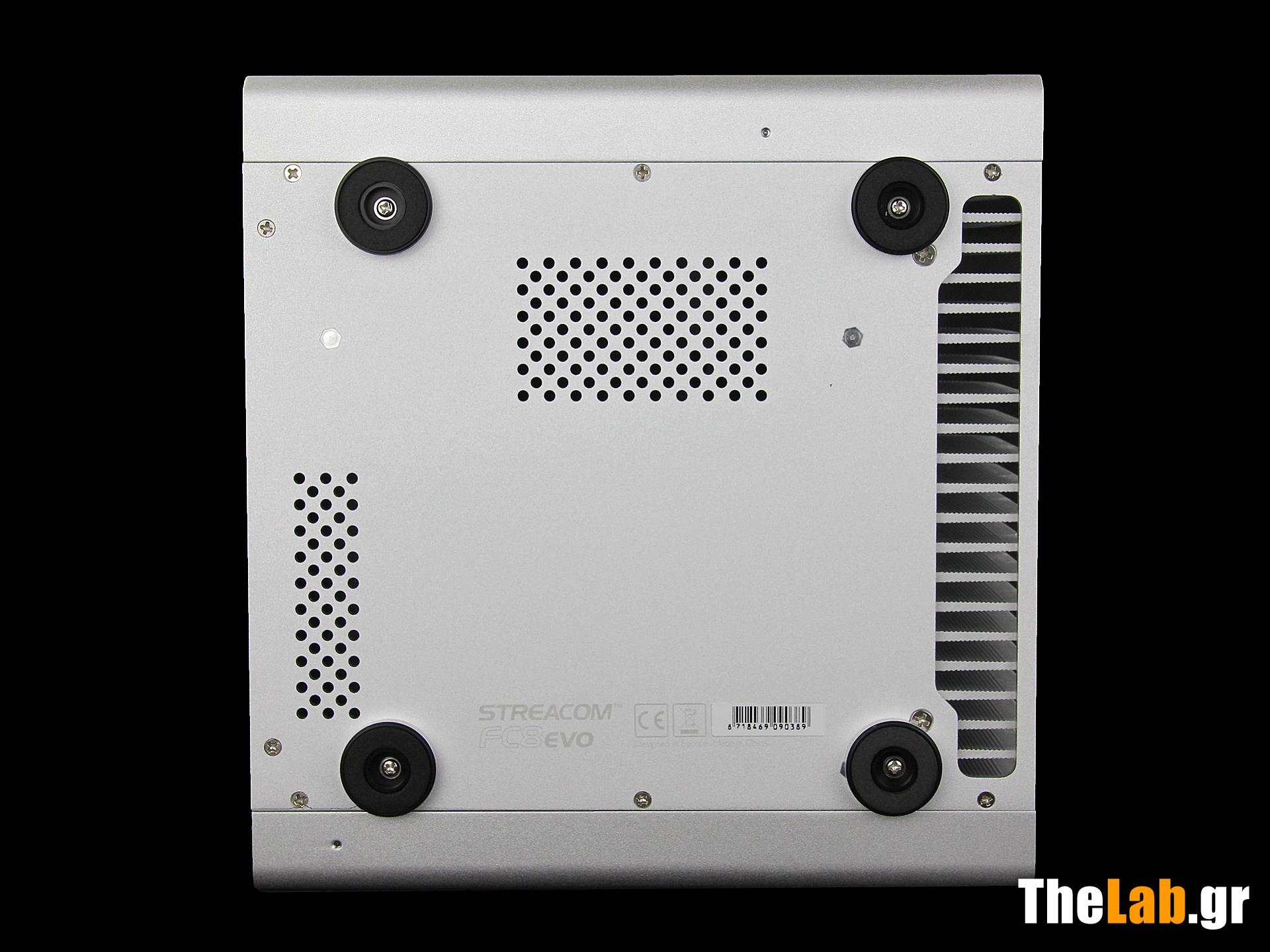

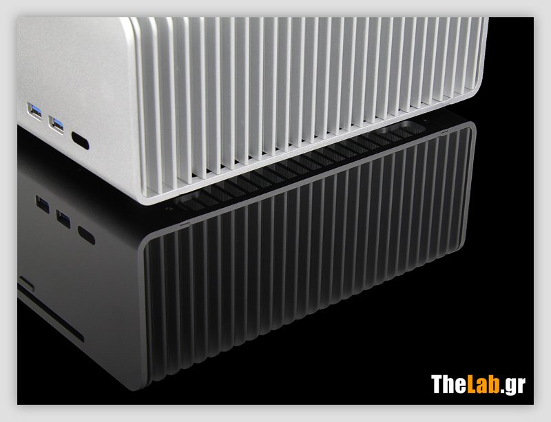

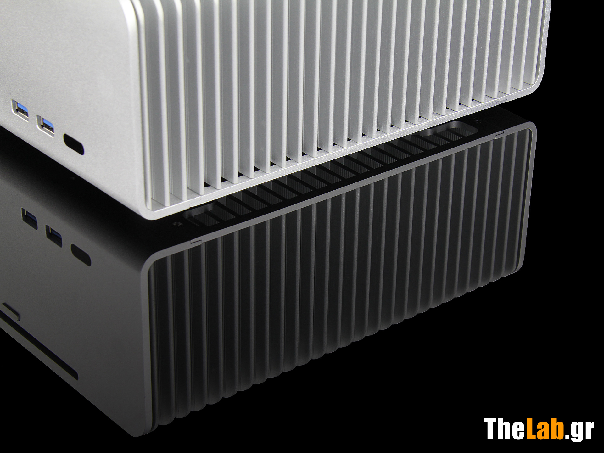

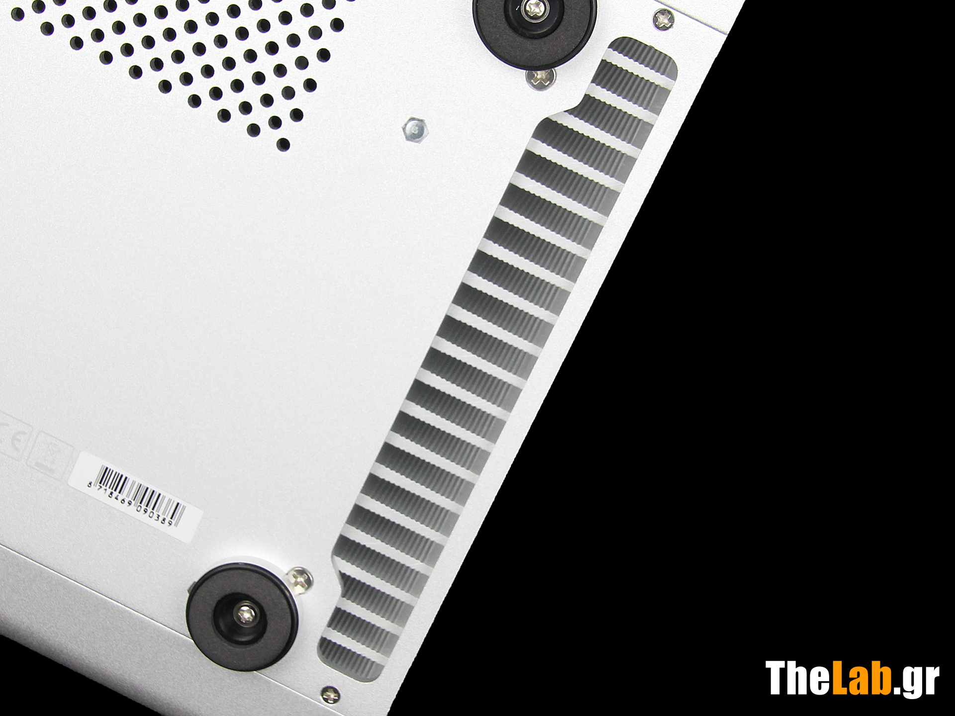

    Το κάτω μέρος του κουτιού παρουσιάζει αρκετό ενδιαφέρον.

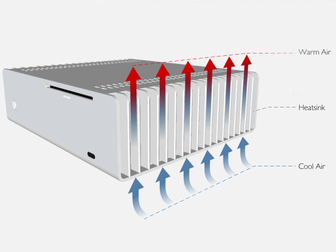

    Καταρχήν να σταματήσουμε στις πολλές στρογγυλές οπές που υπάρχουν. Αυτές σε συνδυασμό με τις οπές στο πάνω και στο πίσω μέρος του κουτιού, θα "δημιουργήσουν" ένα ρεύμα αέρα. Οι επάνω θα βγάζουν το θερμό, ενώ οι κάτω θα εισάγουν κρύο αέρα στο εσωτερικό.
    Τέρμα δεξιά και ακριβώς κάτω από το ειδικά διαμορφωμένο πλαϊνό του κουτιού, λείπει ολόκληρο κομμάτι μετάλλου για να βοηθήσει και αυτό με τη σειρά του ώστε να δημιουργηθεί μία ροή αέρα.
    Από το κάτω μέρος θα έρχεται ο κρύος και θα ψύχει ουσιαστικά τα heatsinks, άρα και τον επεξεργαστή.

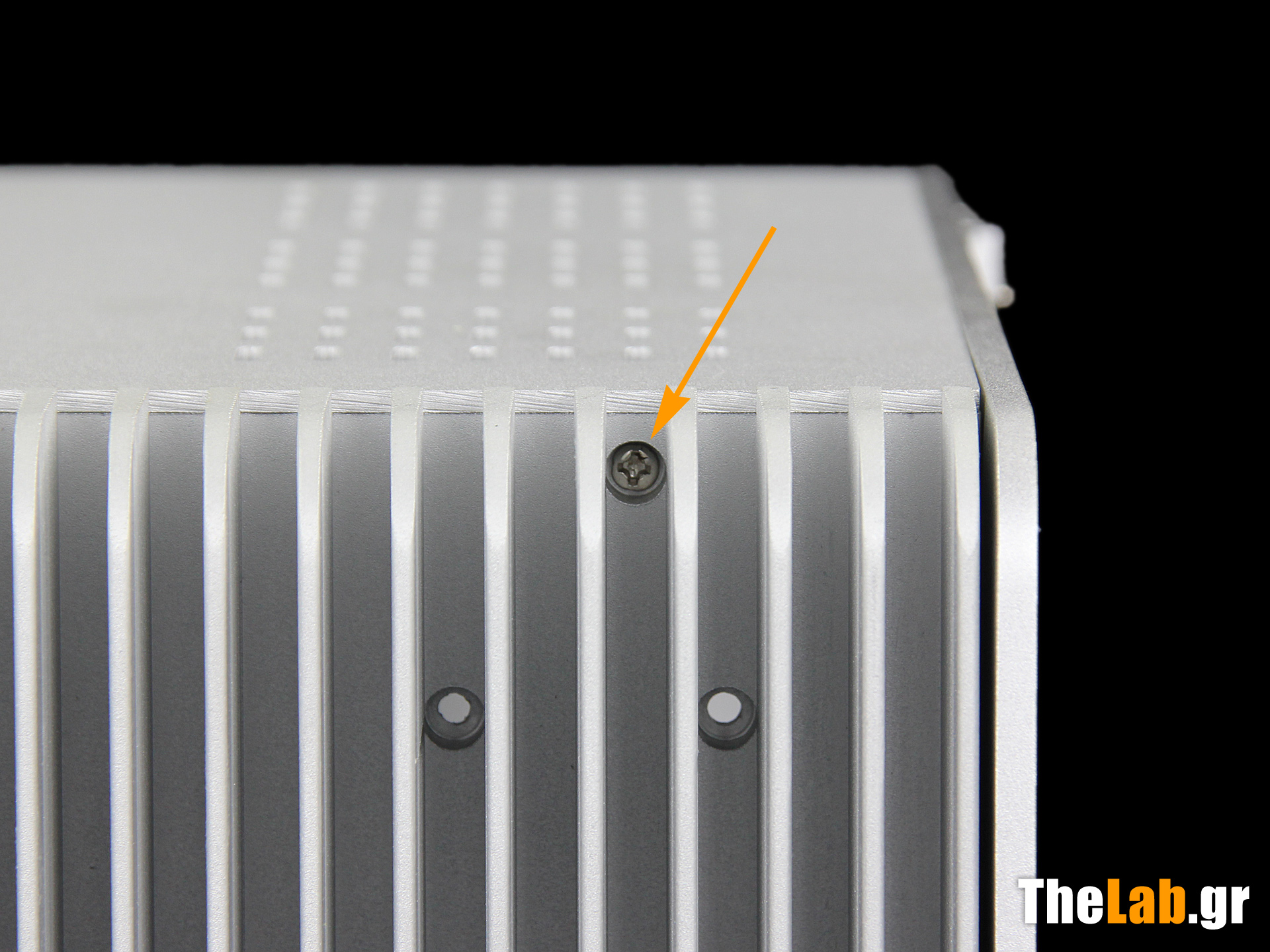

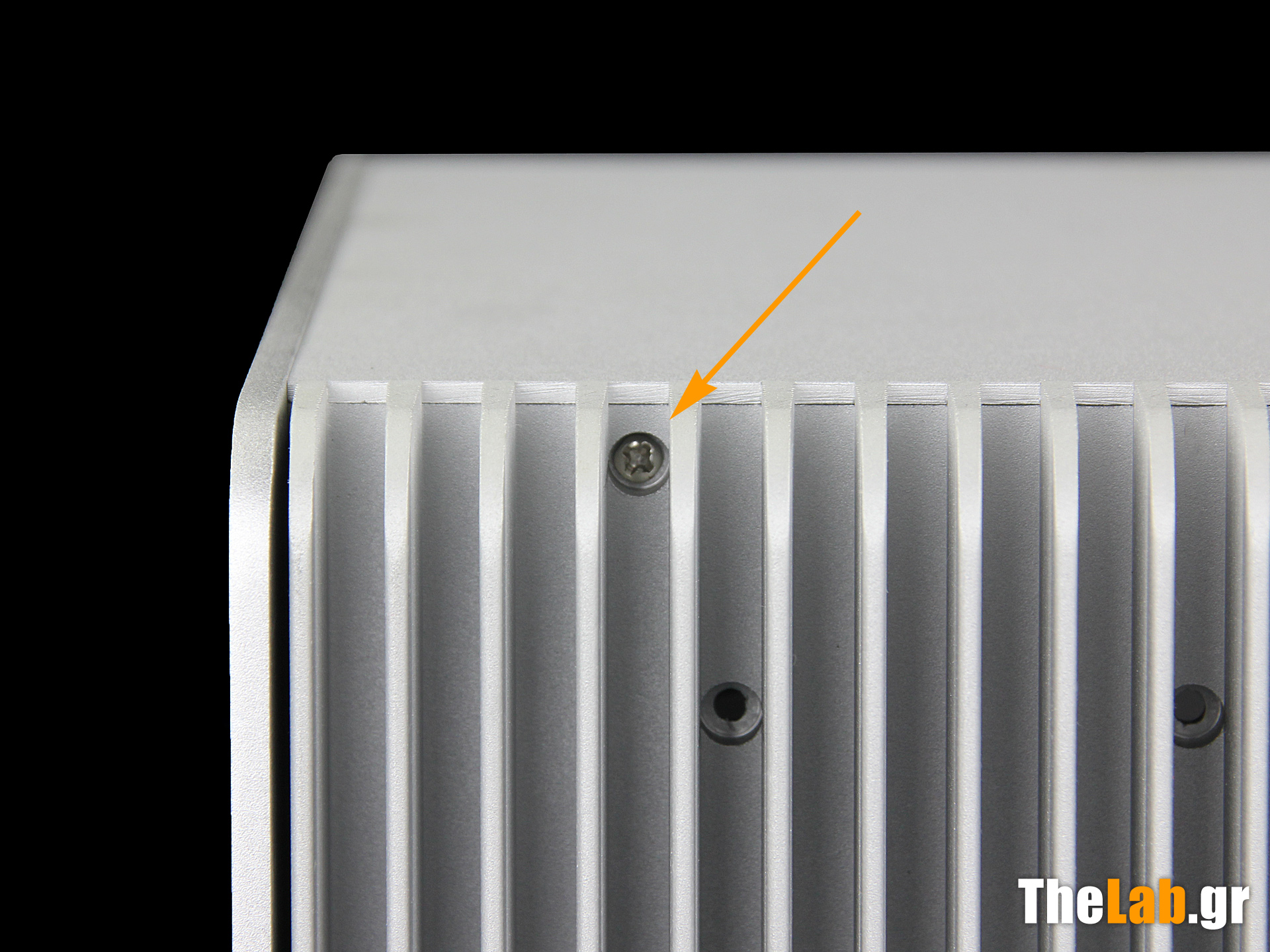

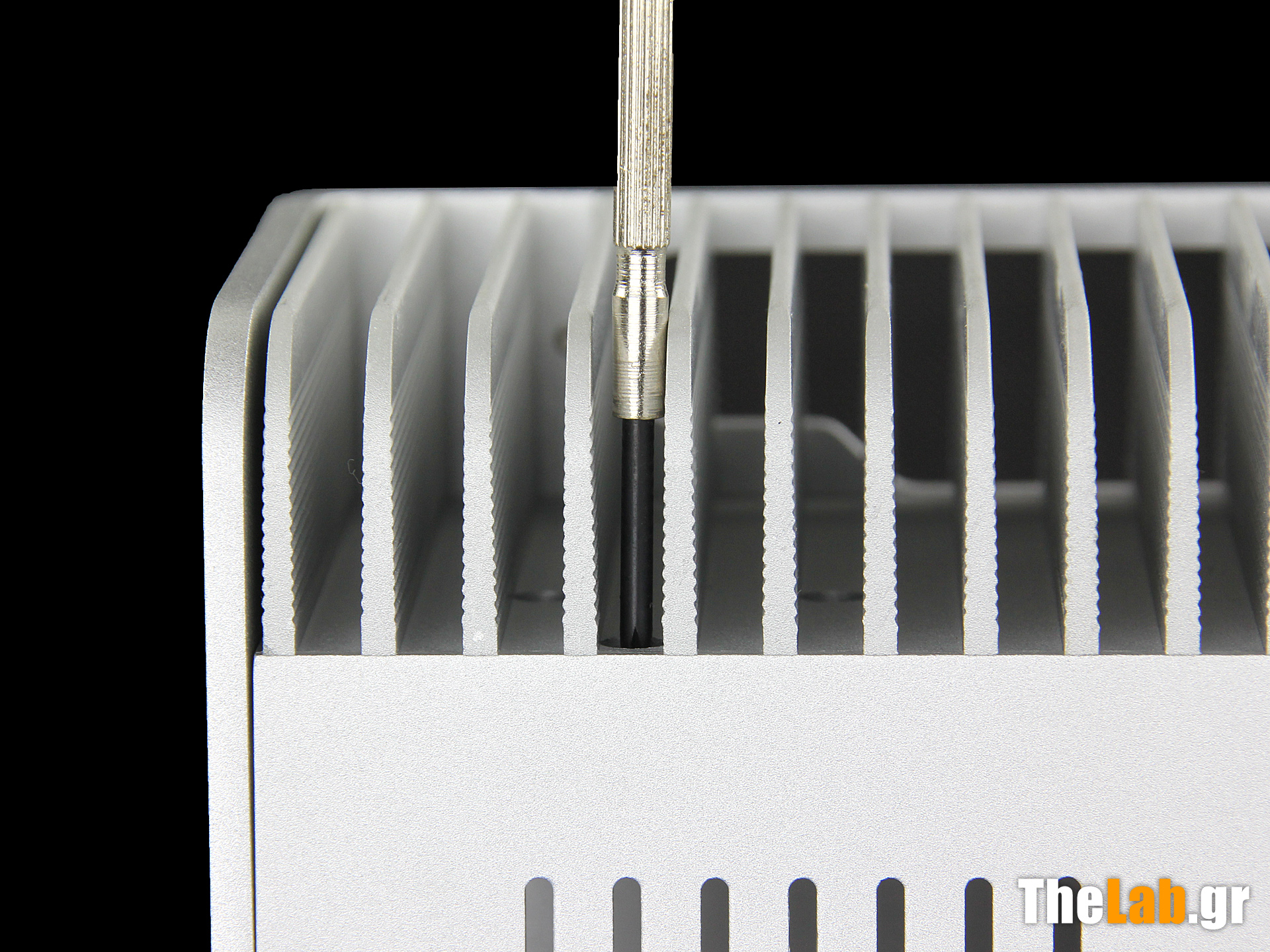

    Το ξεβίδωμα των βιδών στο κάτω μέρος δεν παρουσιάζει κάποια δυσκολία.
    Η δυσκολία είναι να φτάσουμε σε αυτές που βρίσκονται ανάμεσα στα πτερύγια. Η λύση είναι ένα λεπτό και μακρύ κατσαβίδι που είναι απαραίτητο να διαθέτει και μαγνήτη.
    Αυτό όχι τόσο για το ξεβίδωμα αλλά όσο για το βίδωμα όταν χρειαστεί να κλείσουμε το πλαϊνό.
    Ίσως εδώ να ήθελα να δω -μέσα στα τόσα παρελκόμενα του κουτιού- και ένα κατσαβίδι.

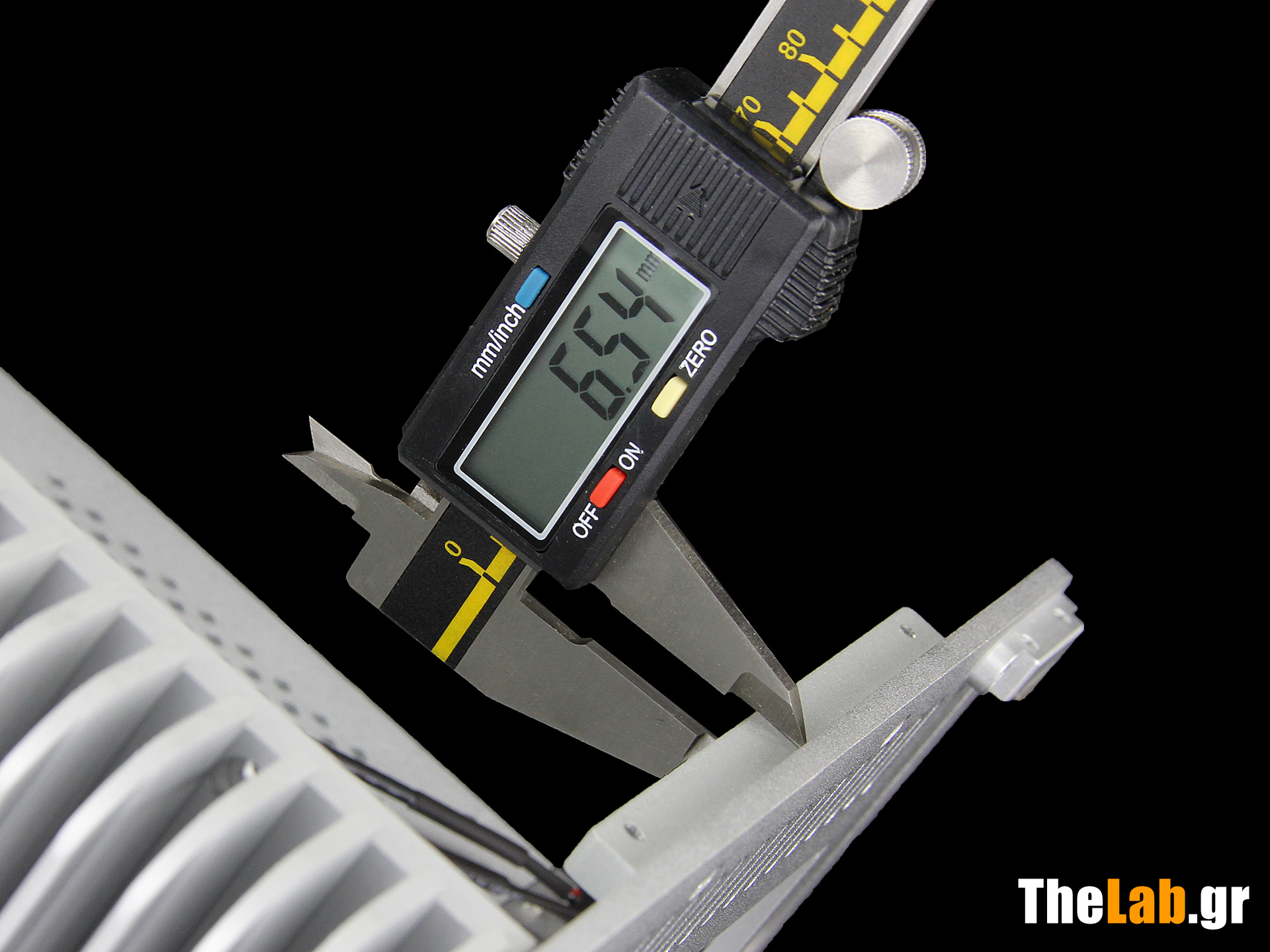

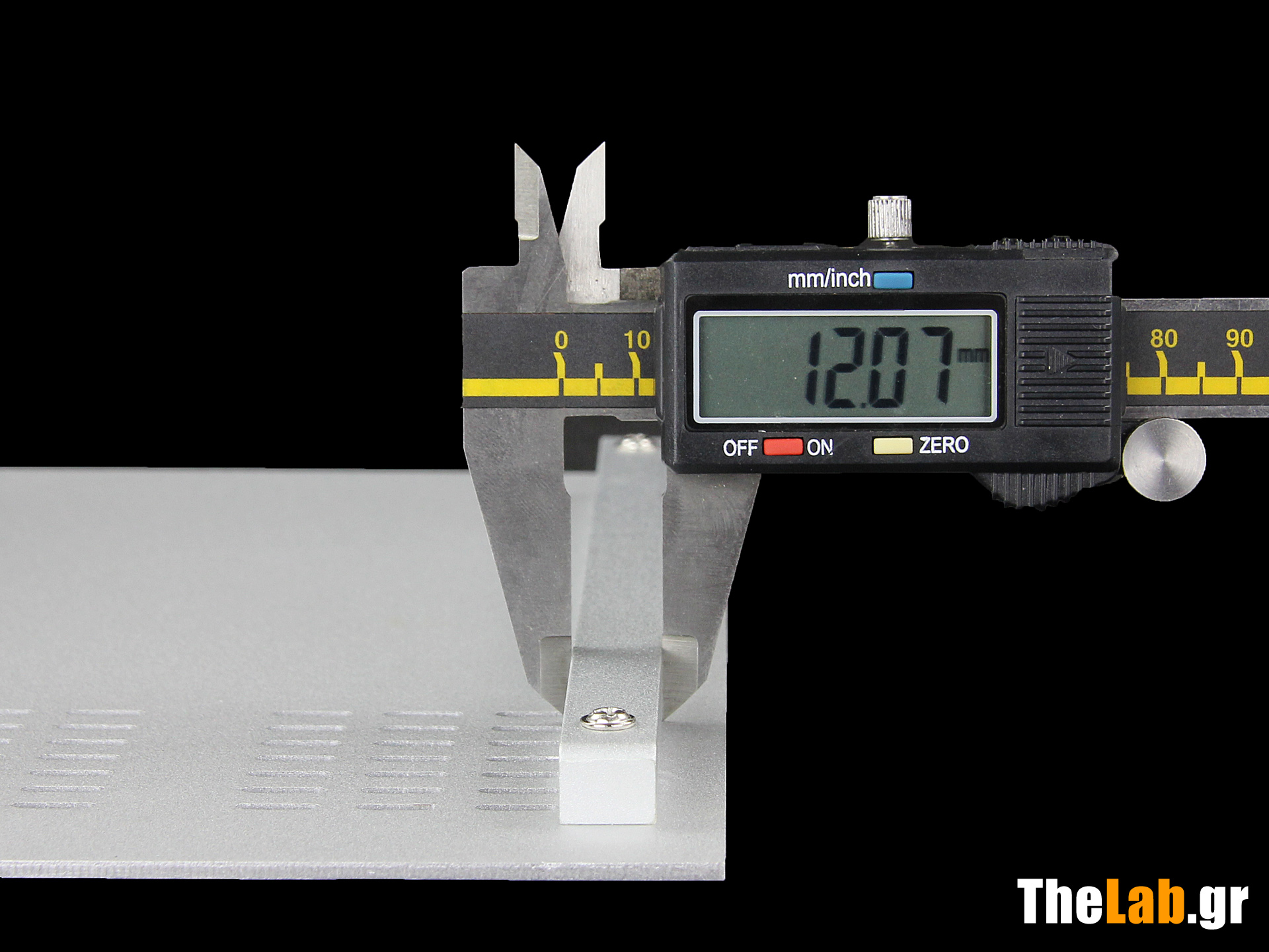

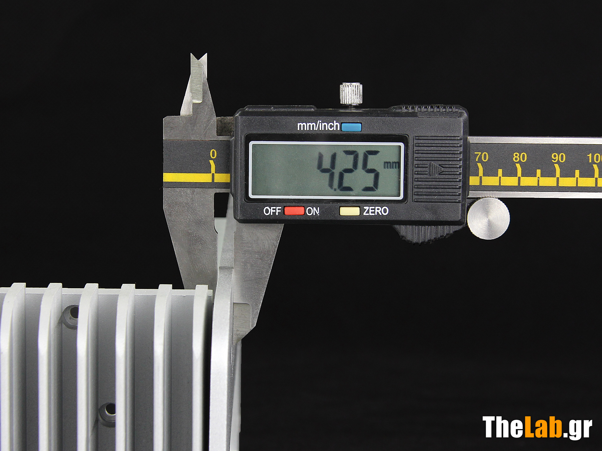

    Κάπου εδώ το παχύμετρο βγήκε από την εργαλειοθήκη μας και πήραμε μετρήσεις.
    Το πάχος του πλαϊνού είναι πάνω από 2 χιλιοστά ενώ οι μασίφ δοκοί, ξεπερνούν το ένα εκατοστό. Νούμερο πραγματικά εντυπωσιακό! Άλλοι κάνουν ειδικές διαμορφώσεις στα πλαϊνά με τσακίσματα και νεύρα και άλλοι τοποθετούν μία δοκό αλουμινίου και κάνουν την όλη κατασκευή κυριολεκτικά άκαμπτη!

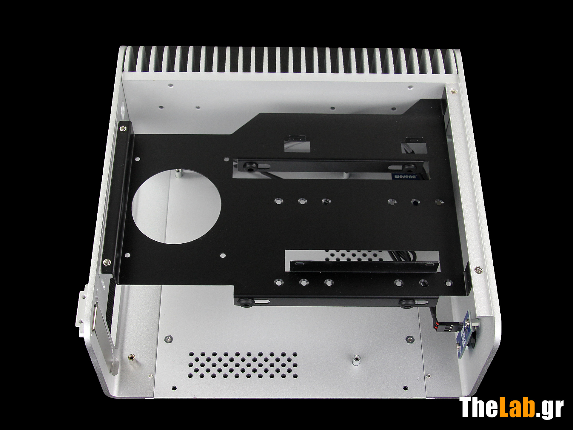

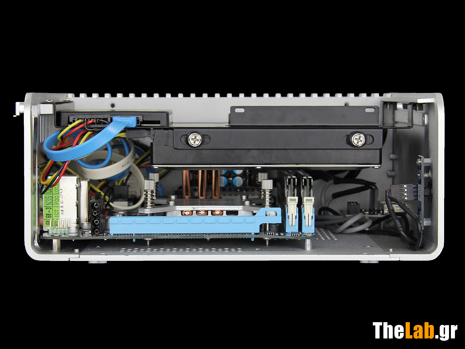

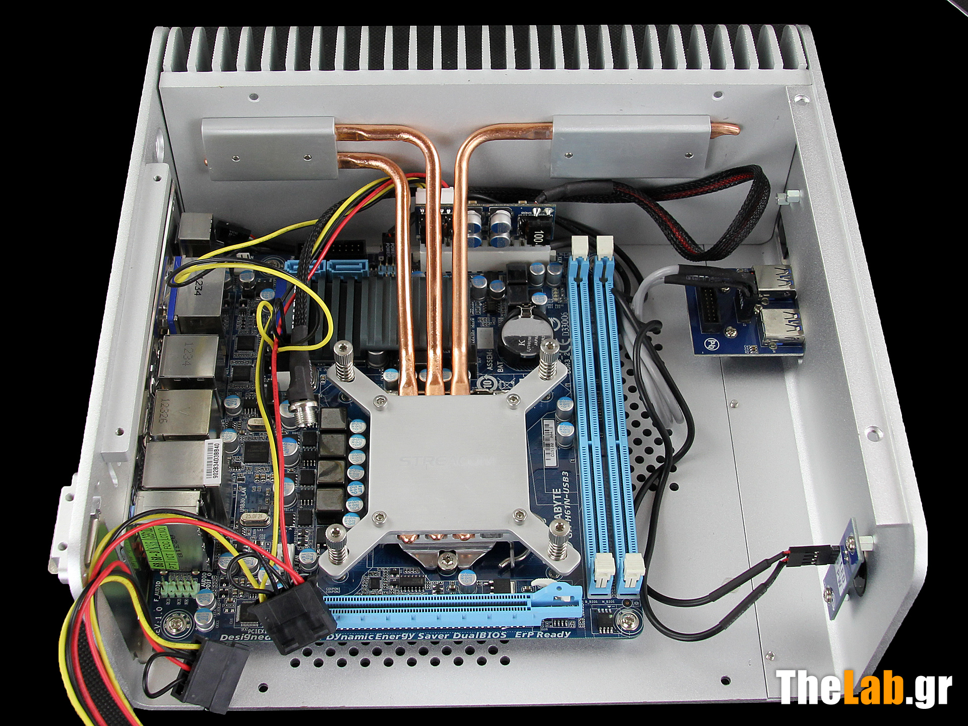

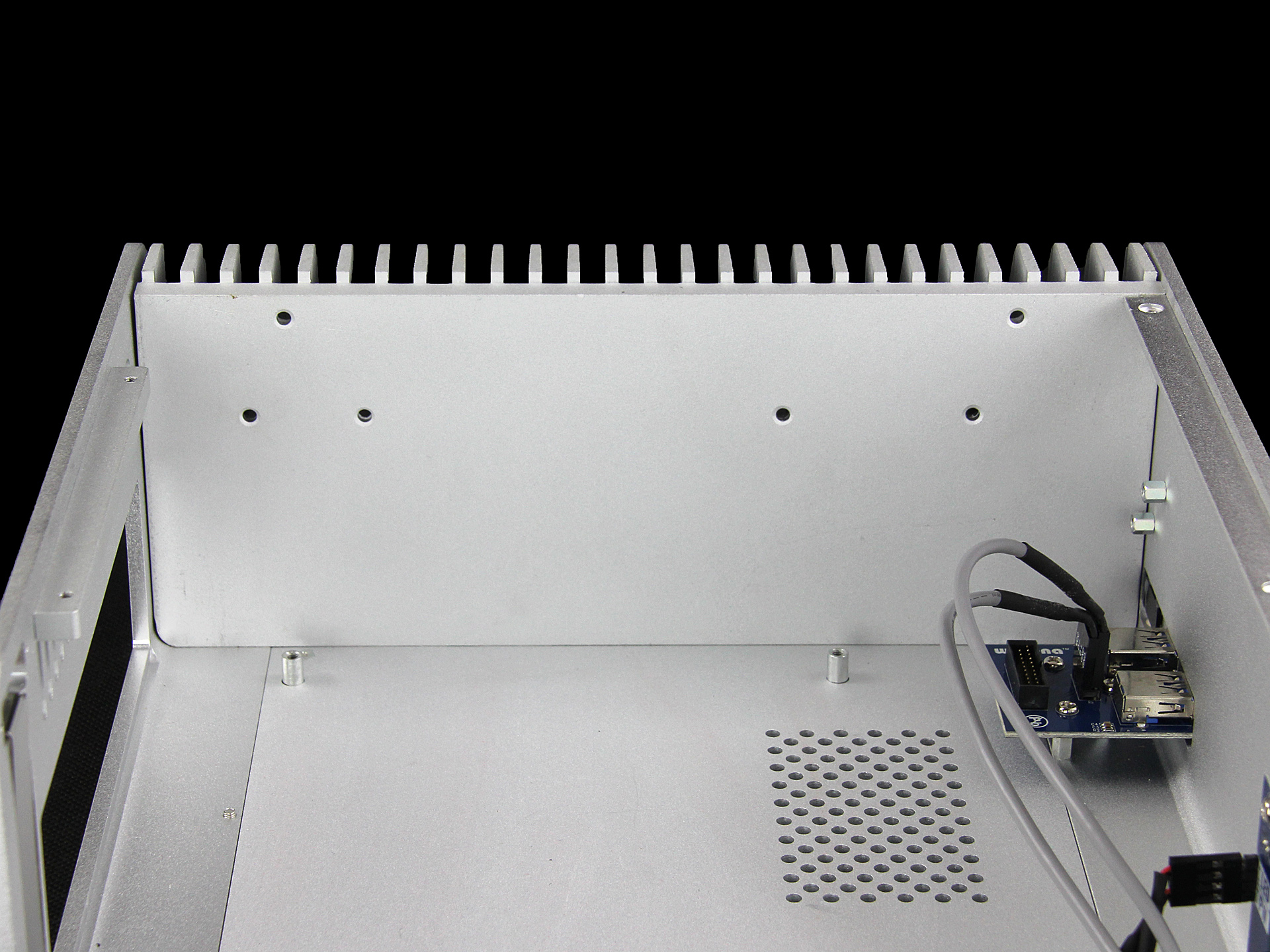

    Αφήσαμε το πλαϊνό σε μία άκρη και ρίξαμε μία πρώτη ματιά στο εσωτερικό του FC8 EVO.
    Εδώ για πρώτη φορά "σπάει η μονοτονία" του αλουμινίου και κάνει την εμφάνισή της η κλασική λαμαρίνα που βλέπουμε στα κουτιά. Το χρώμα της είναι μαύρο και στηρίζεται πάνω στο κουτί με τέσσερις βίδες.
    Η αφαίρεση ήταν σχετικά απλή και πλέον μπορούμε να ρίξουμε μια πιο προσεκτική ματιά.

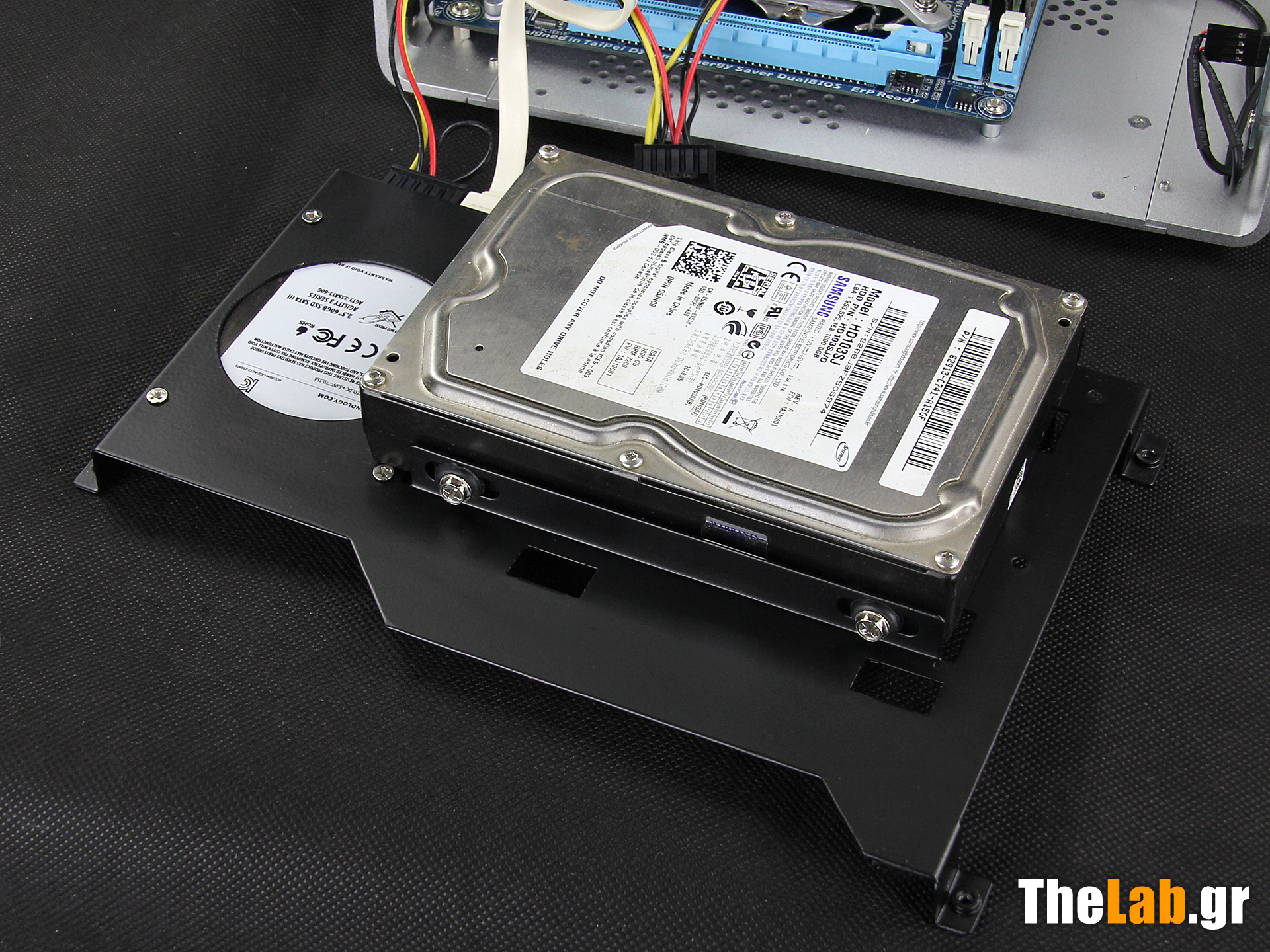

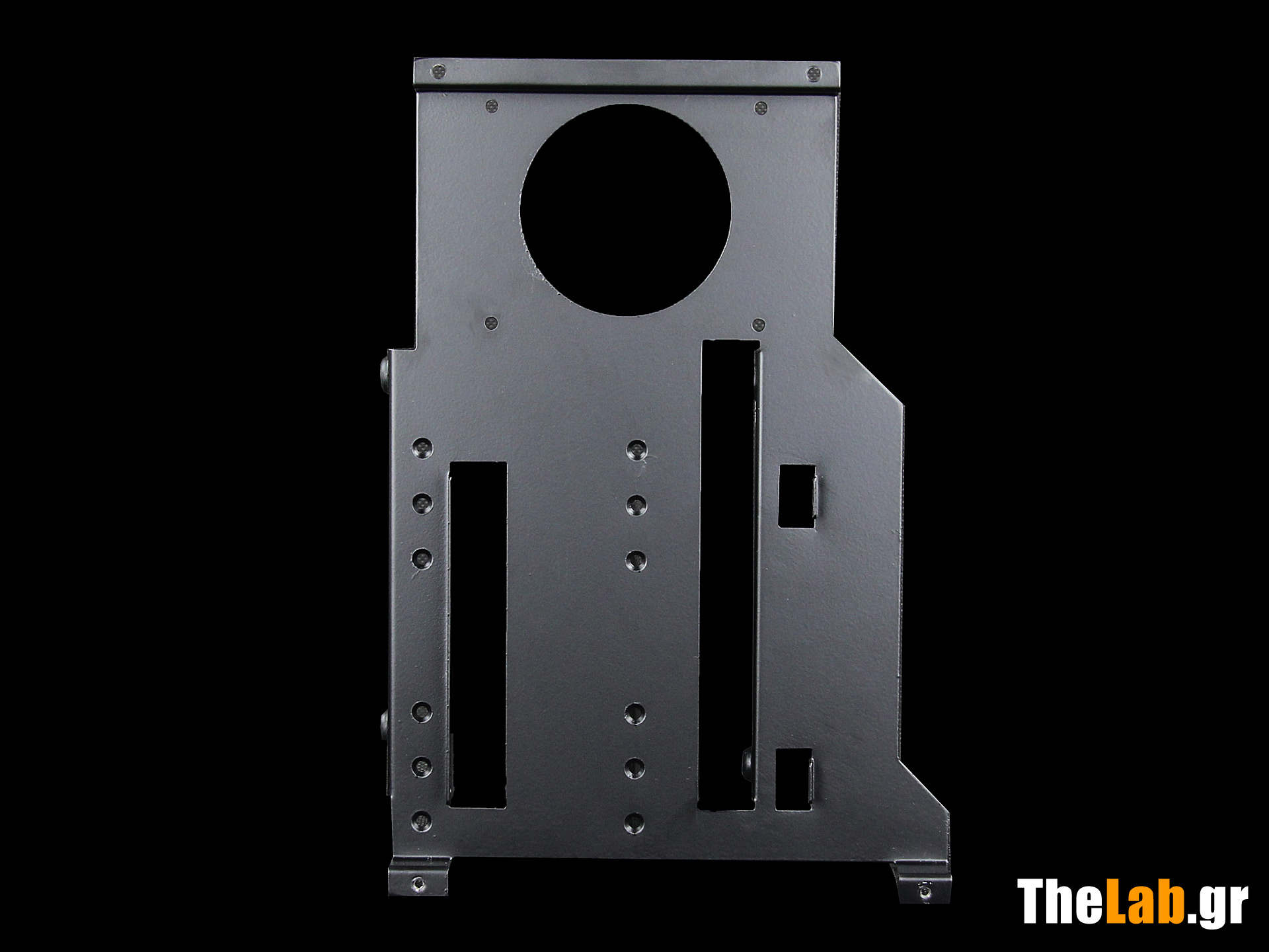

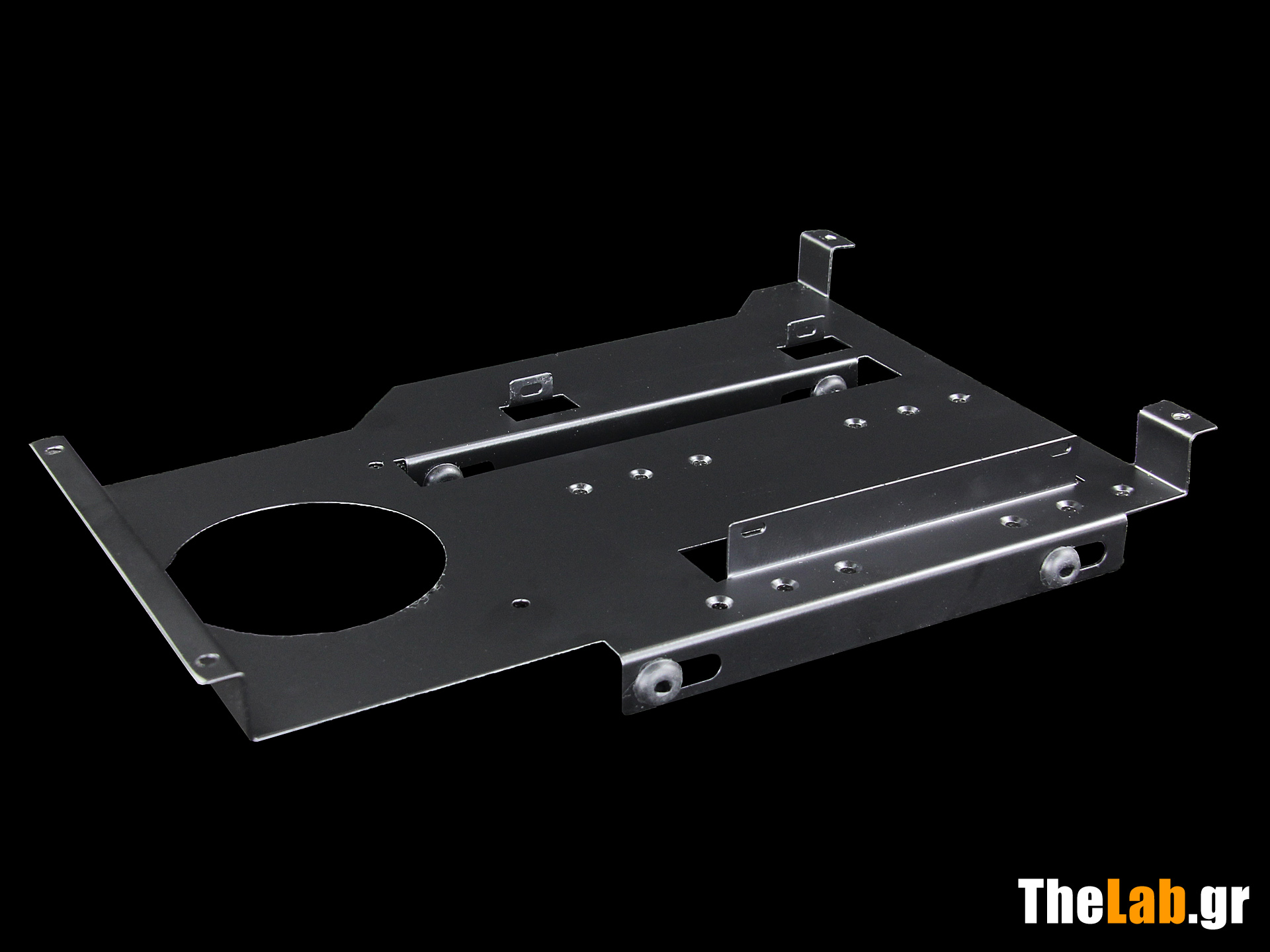

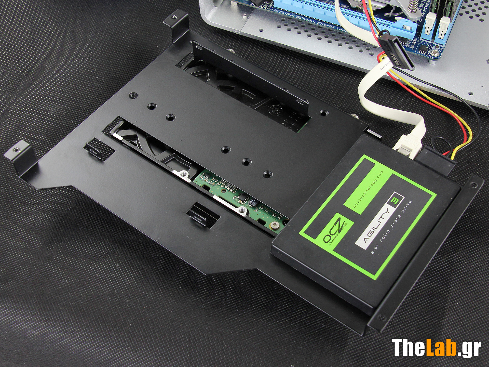

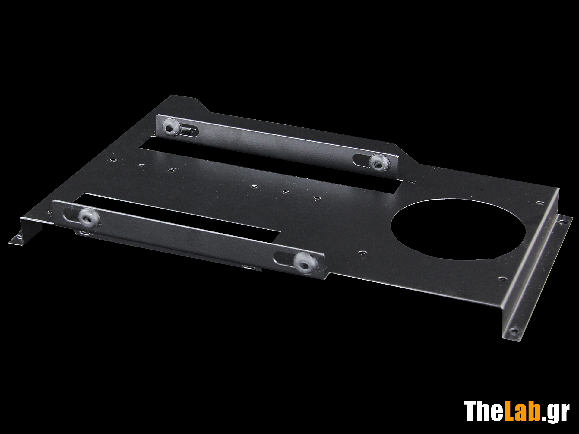

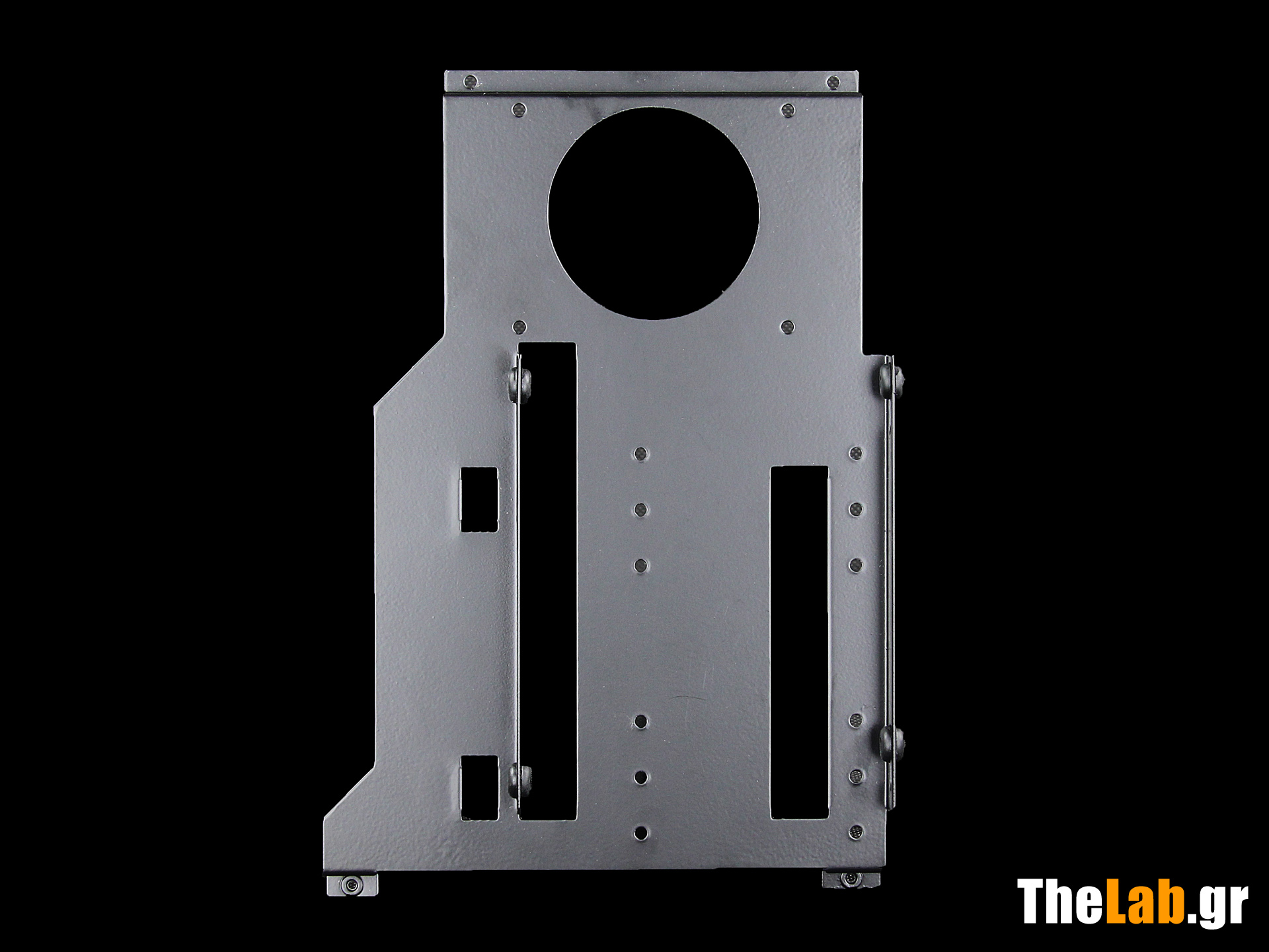

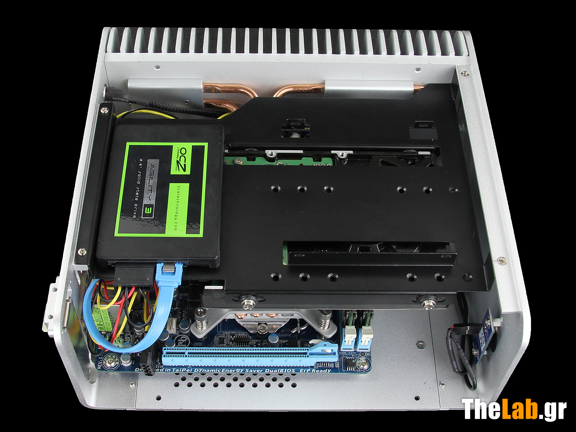

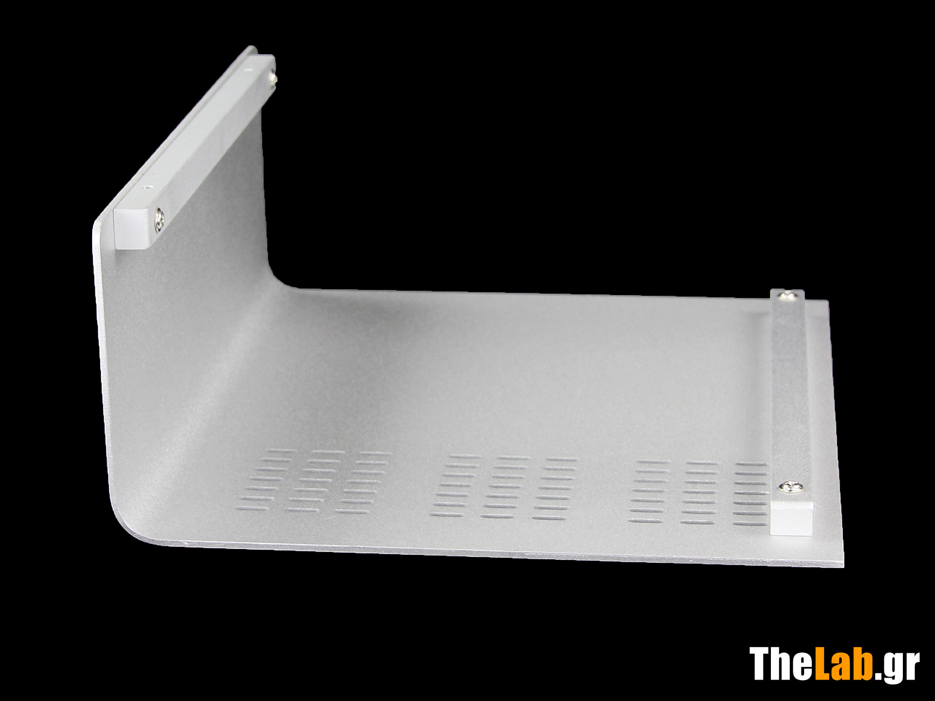

    πάνω σε αυτό το κομμάτι μετάλλου μπορούν να εγκατασταθούν ένας δίσκος 2,5", έναν επιπλέον δίσκο 3,5" ή 2,5" και ένα slim optical drive.

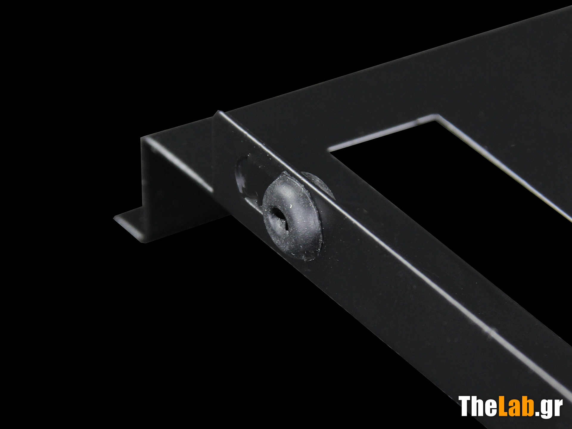

    Στο σημείο όπου θα εγκατασταθεί ο δίσκος 3,5" υπάρχουν grommets για να αποτρέψουν τυχόν κραδασμούς.
    Επίσης μέσα στη συσκευασία με τα παρελκόμενα υπάρχουν επιπλέον λαστιχένια pads αν θέλετε να τοποθετήσετε στο δίσκο αλλά και στο optical drive.

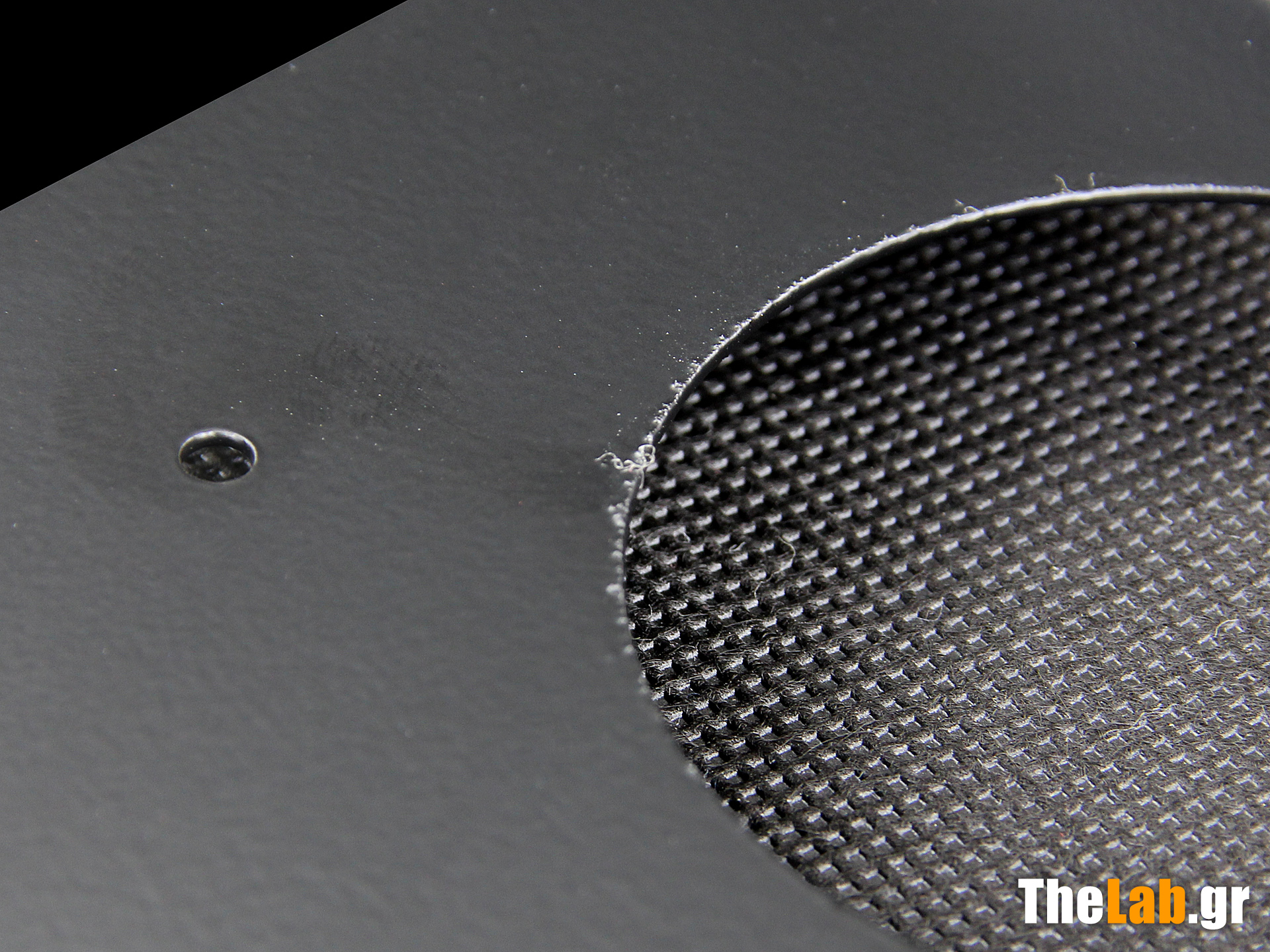

    Κάτι που είδαμε και δεν μας άρεσε, ήταν κάποιες ατέλειες της ηλεκτροστατικής βαφής. Δε ξέρουμε αν είναι πρόβλημα του δείγματος ή γενικό, αλλά μας είχε κακομάθει η εταιρία με το κύριο μέρος του κουτιού στο θέμα ποιότητας βαφής.

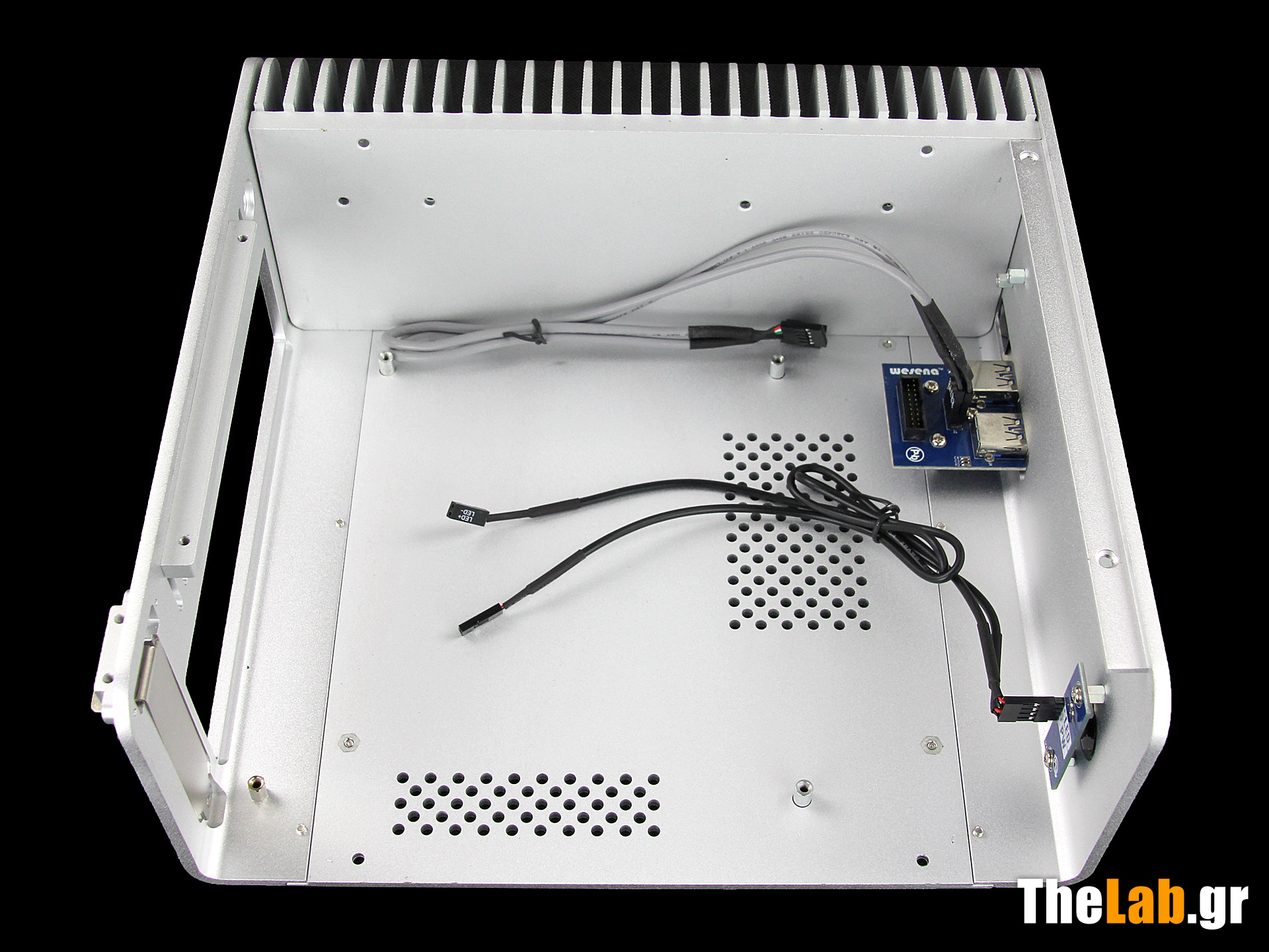

    Αφήνουμε και το bracket συσκευών σε μία άκρη και επανερχόμαστε στο εσωτερικό του κουτιού.
    Αρχικά δεξιά και αριστερά, βλέπουμε δύο χοντρές μπάρες αλουμινίου όπως έχουμε προαναφέρει.

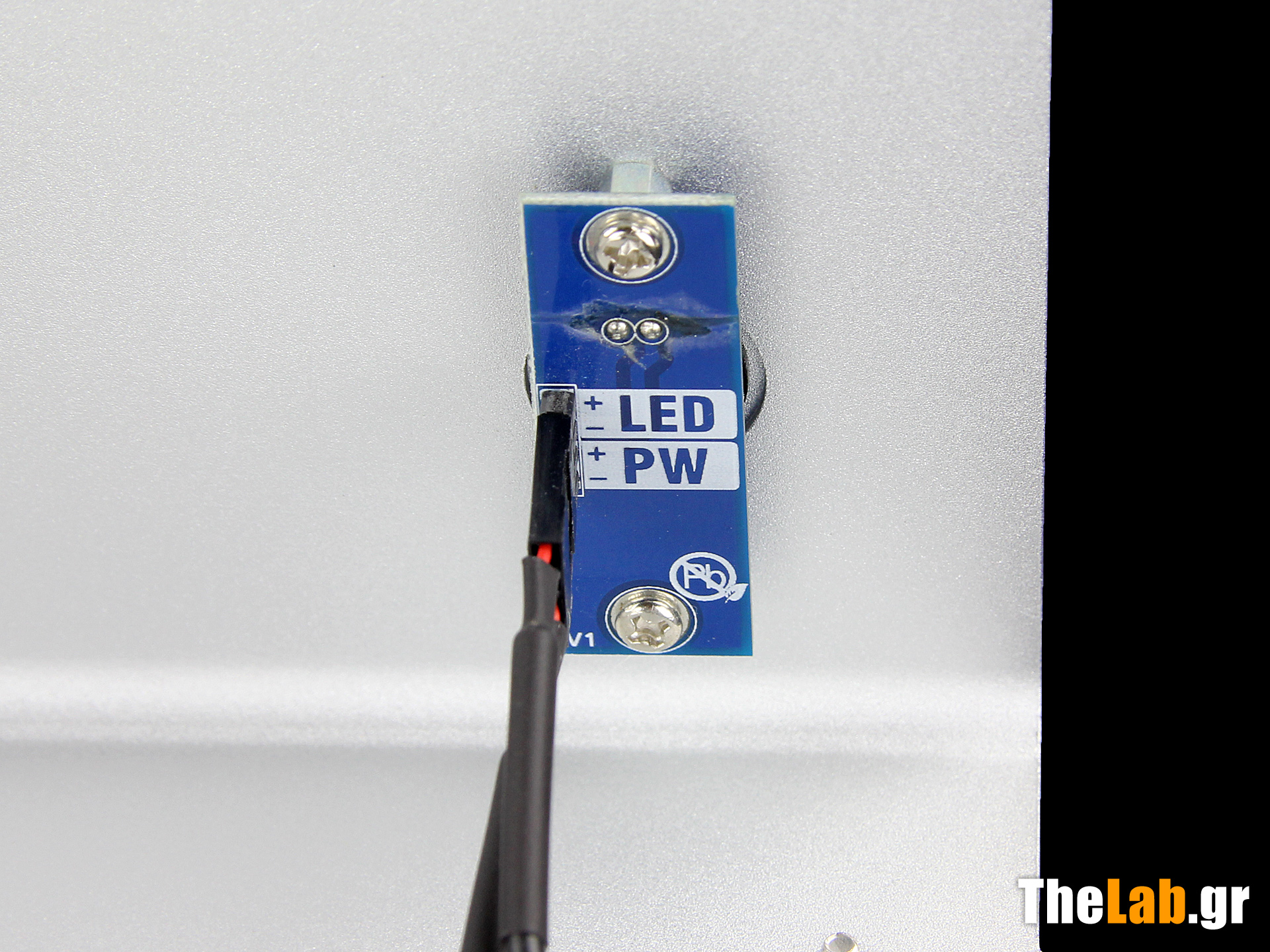

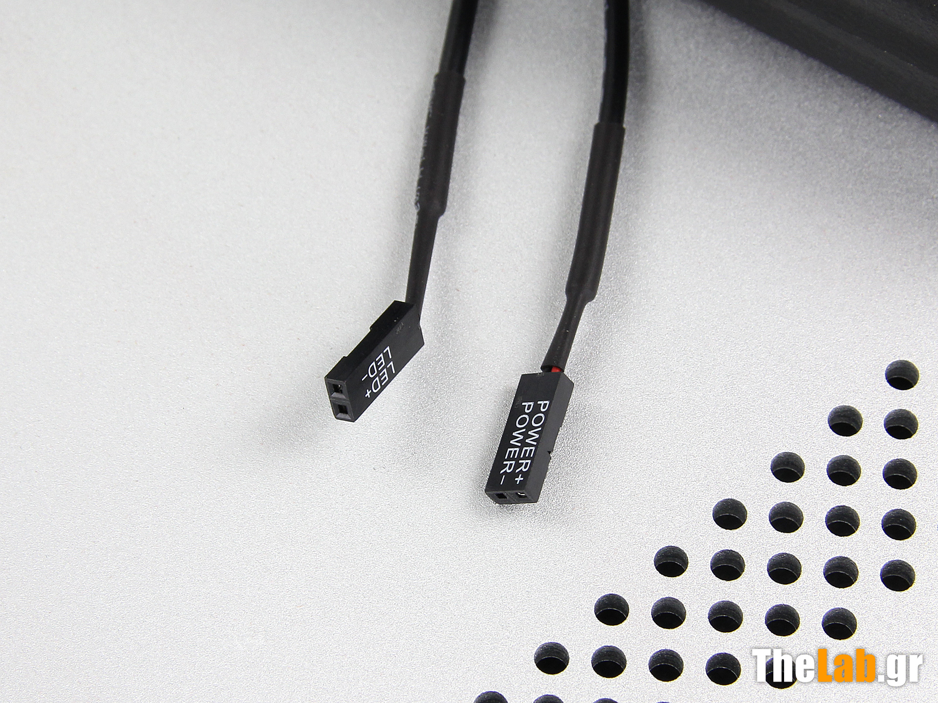

    Μπροστά και δεξιά υπάρχει η πλακέτα με το power on κουμπί αλλά και το power LED.

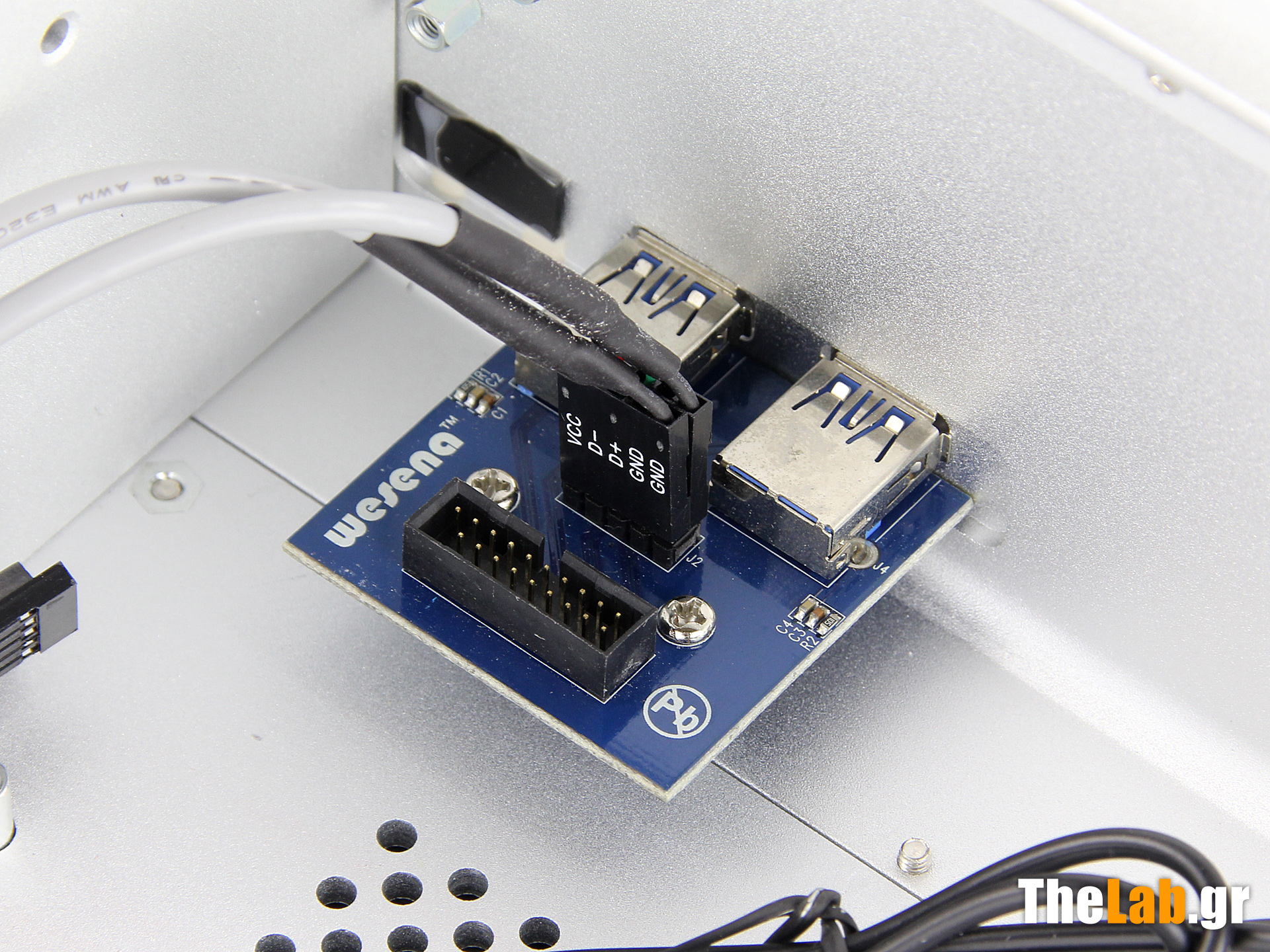

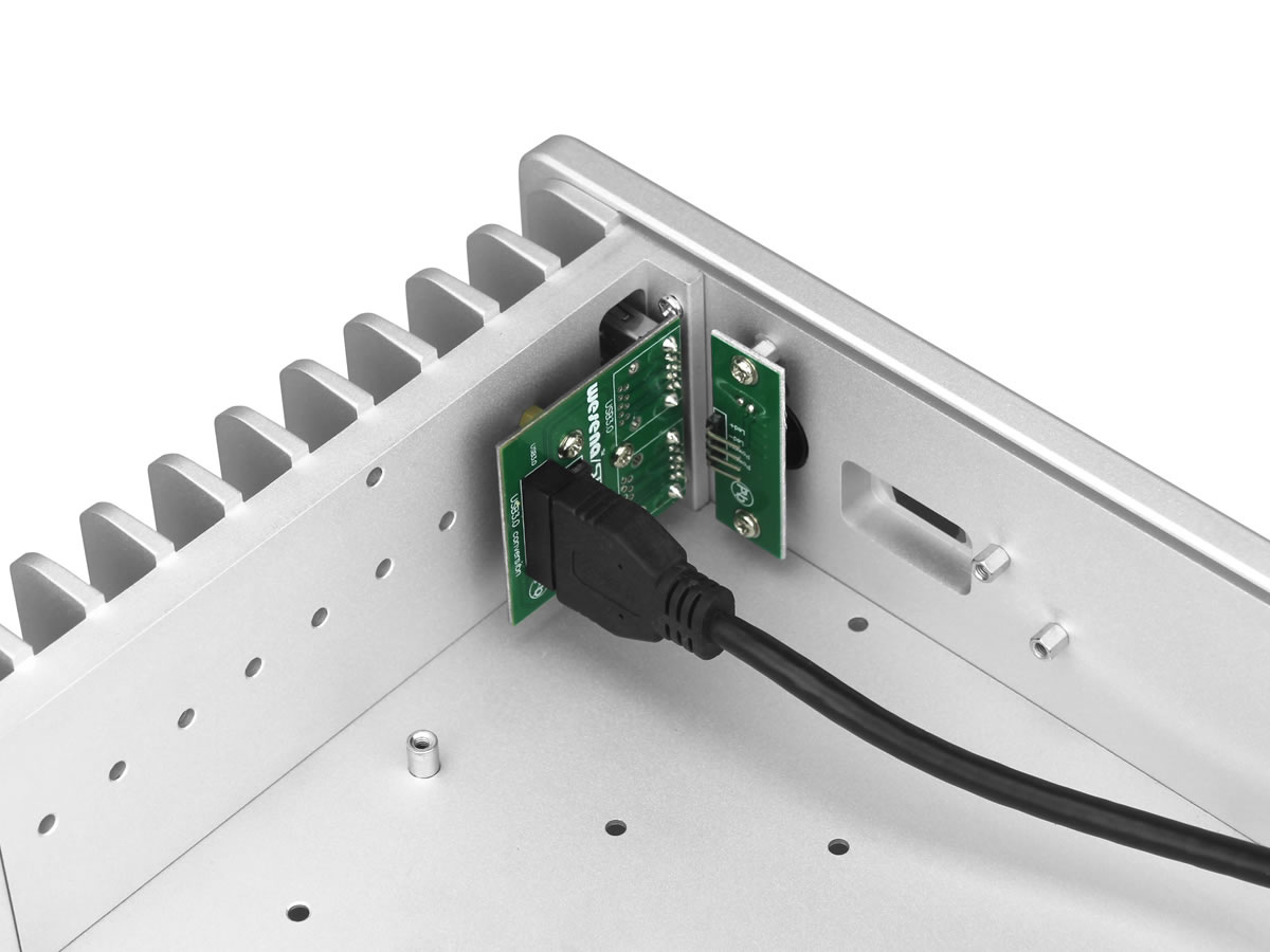

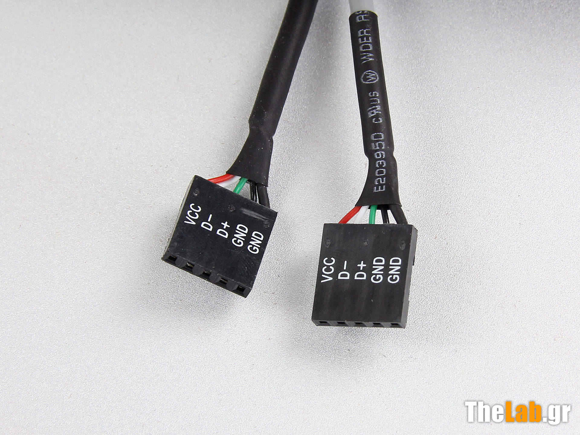

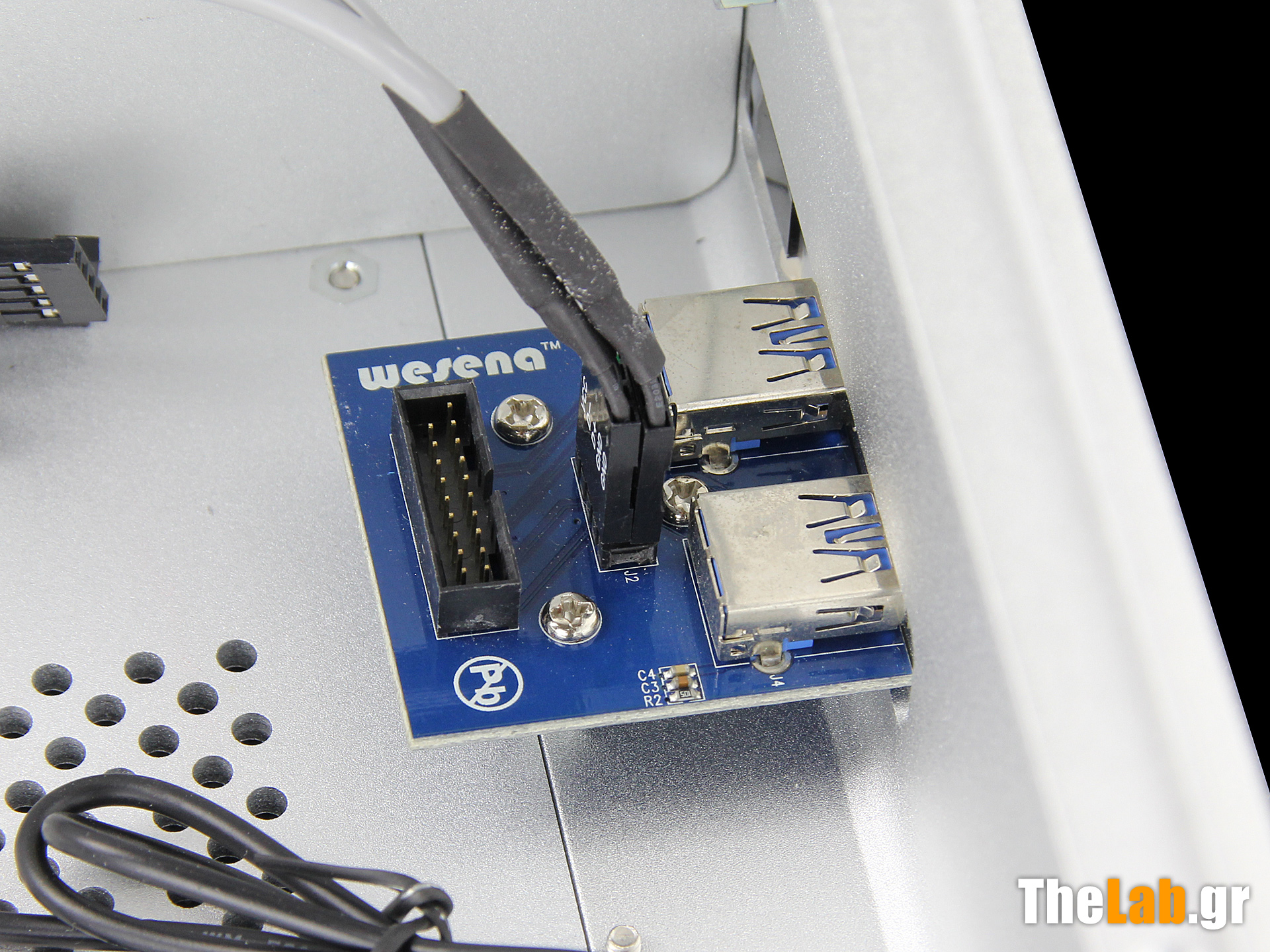

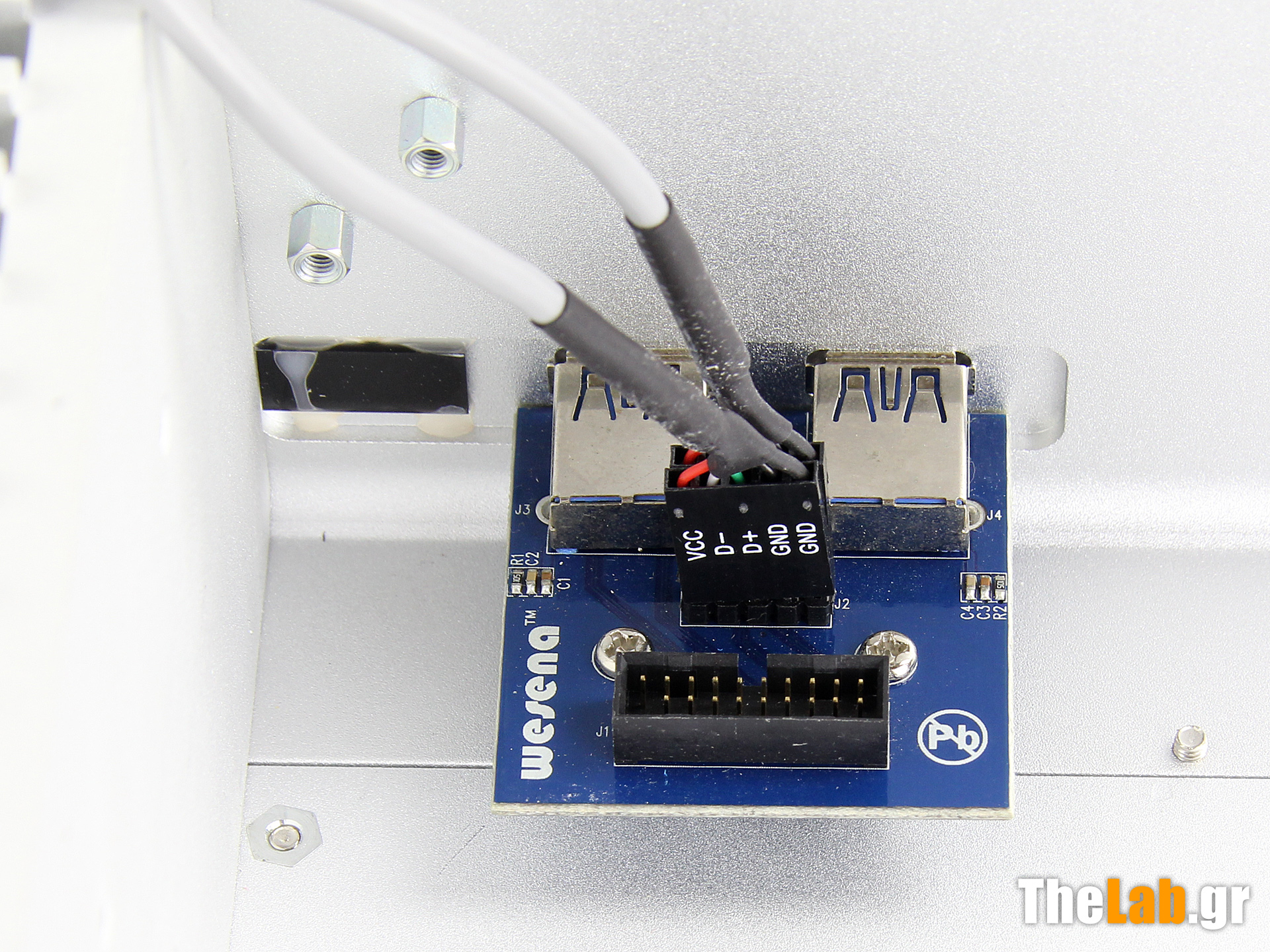

    Λίγο πιο αριστερά και μένοντας στην ίδια μεριά του εσωτερικού εντοπίζουμε μία δεύτερη πλακέτα.
    Η συγκεκριμένη έχει συνδεδεμένες επάνω της, τις δύο θύρες USB 3.0 που είδαμε κατά τη πλοήγησή μας στο εξωτερικό του κουτιού.

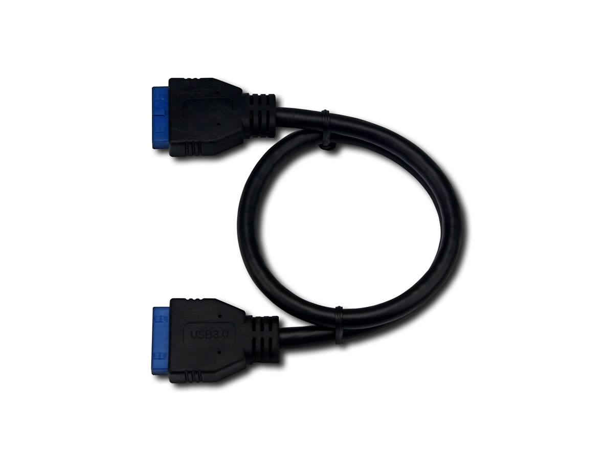

    Όμως εργοστασιακά το κουτί λειτουργεί τις συγκεκριμένες θύρες σαν USB 2.0. Όπως μπορείτε να δείτε, το 20pin καλώδιο λάμπει δια της απουσίας του!
    Το καλώδιο αυτό βέβαια, μπορείτε να το προμηθευτείτε από την εταιρία, καθώς πωλείται ξεχωριστά. Βέβαια σε αυτό το εύρος τιμής -που βρίσκεται το σημερινό κουτί- δε μπορούμε να καταλάβουμε για πoιo λόγο δεν παρέχεται μαζί με το κουτί. Εξάλλου το κόστος του καλωδίου δεν είναι εξωπραγματικό.
    Αφήνουμε την γκρίνια και επιστρέφουμε στο σημείο που είχαμε μείνει, στη πλακέτα USB.

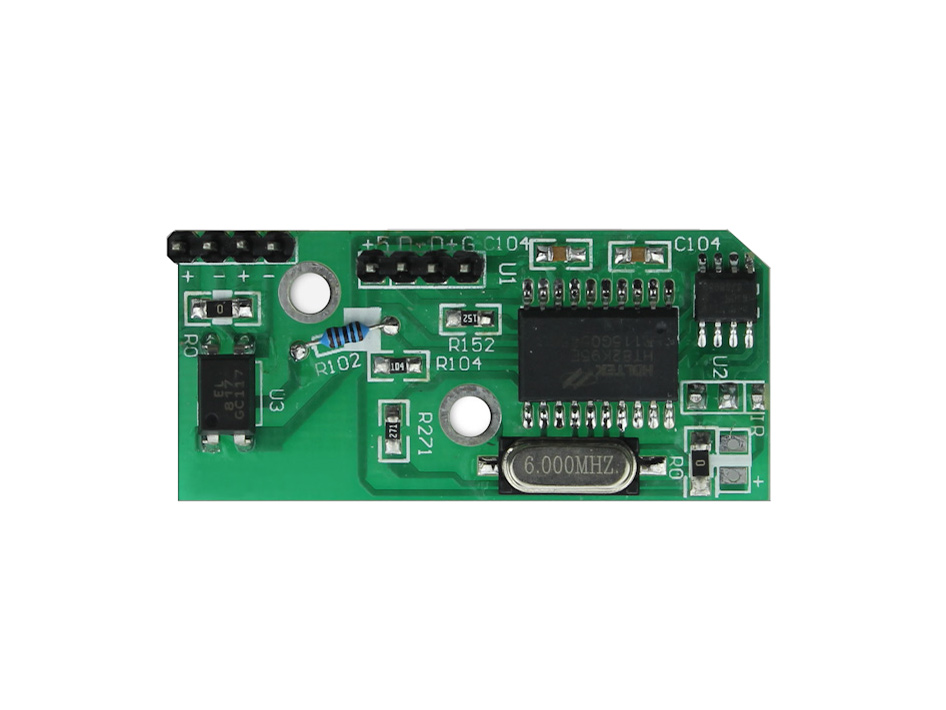

    Tέρμα αριστερά διακρίνουμε δύο αποστάτες με σπειρώματα ακριβώς πάνω από το μικρό παράθυρο για το remote receiver.

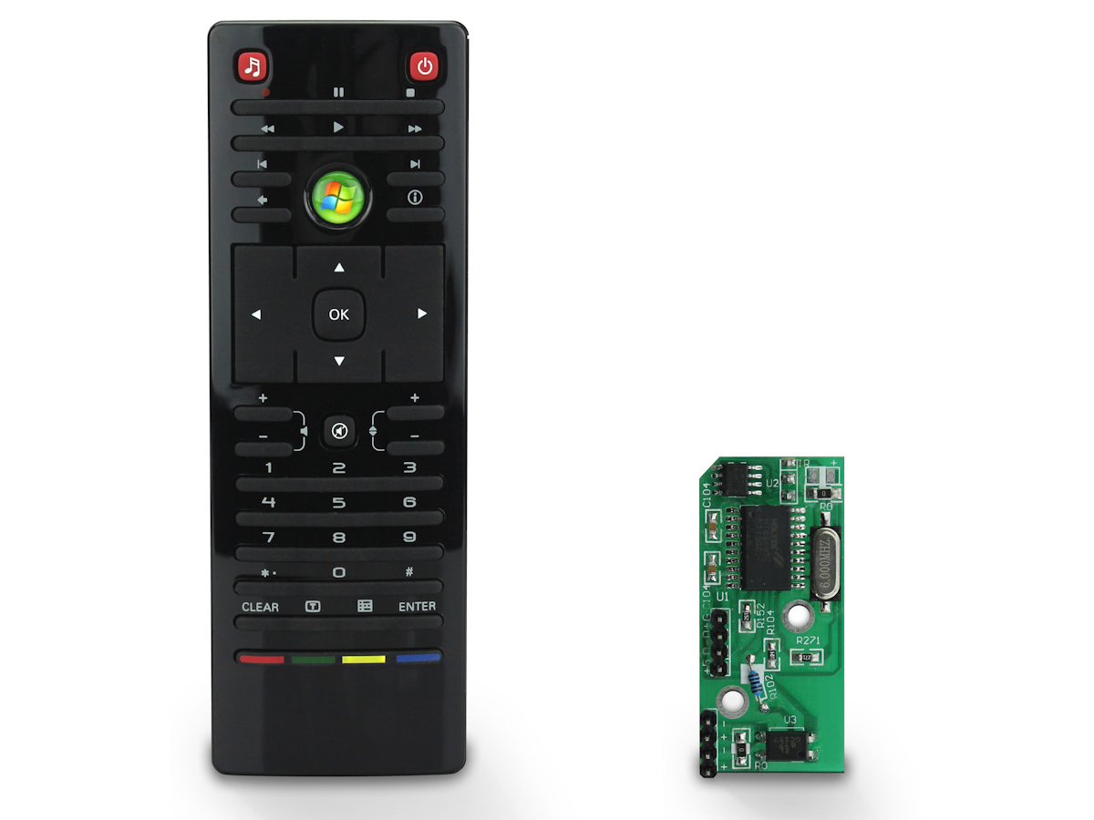

    Εκεί βιδώνει η πλακέτα του IR receiver, δίνοντάς σας τη δυνατότητα μέσω ενός τηλεκοντρόλ να πραγματοποιήσετε τις διάφορες λειτουργίες στον υπολογιστή σας.
    Αξίζει να αναφέρουμε εδώ ότι το παρακάτω σετ, δεν συμπεριλαμβάνεται μαζί με το προϊόν, αλλά πωλείται ξεχωριστά.
    Αφήσαμε τη δεξιά μεριά του εσωτερικού και πάμε στο μπροστινό μέρος. Εκεί βλέπουμε -πλέον από το εσωτερικό- τις οπές που θα περάσουν οι βίδες για τη συγκράτηση των brackets και κατ' επέκταση των heatpipes.
    Στο αριστερό μέρος του εσωτερικού, βλέπουμε το πίσω μέρος του κουτιού από την εσωτερική όμως πλευρά αυτή τη φορά.
    Και μιας και έχουμε περιγράψει το πίσω μέρος σε προηγούμενη σελίδα, το μόνο που μένει να δούμε είναι το πάχος της μπάρας στο συγκεκριμένο σημείο, αλλά και το πάχος του αλουμινίου που σχηματίζει τον σκελετό του σημερινού κουτιού.
    Νούμερα πραγματικά εντυπωσιακά για μία ακόμα φορά!! Η μπάρα αλουμινίου ακουμπάει τα εφτά χιλιοστά, ενώ ο σκελετός είναι κατασκευασμένος από τέσσερα χιλιοστά αλουμινίου!

    Για το τέλος της βόλτα μας στο εσωτερικό, αφήσαμε τους αποστάτες οι οποίοι έρχονται προ-εγκατεστημένοι.
    Αλλά και τα καλώδια του front panel. Δύο καλώδια για τη σύνδεση των USB σε θέση USB 2.0 της μητρικής και άλλα δύο καλώδια ένα για το power κουμπί και ένα για το power LED.

    Η εταιρία μας ενημέρωσε αμέσως για το θέμα συμβατότητας και είναι κάτι στο οποίο πρέπει να δώσετε μεγάλη προσοχή αν σκέφτεστε να αγοράσετε το συγκεκριμένο κουτί.
    Καλό είναι να ρίξετε μία ματιά στη φωτογραφία που ακολουθεί, αλλά να ακολουθήσετε και τον σύνδεσμο που σας δίνουμε.

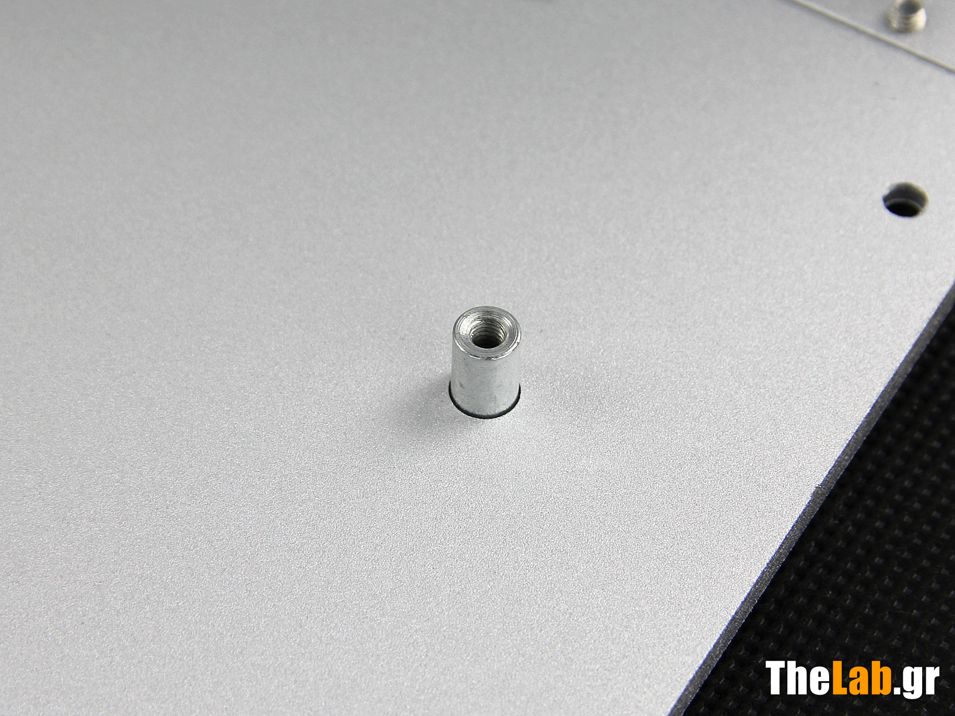

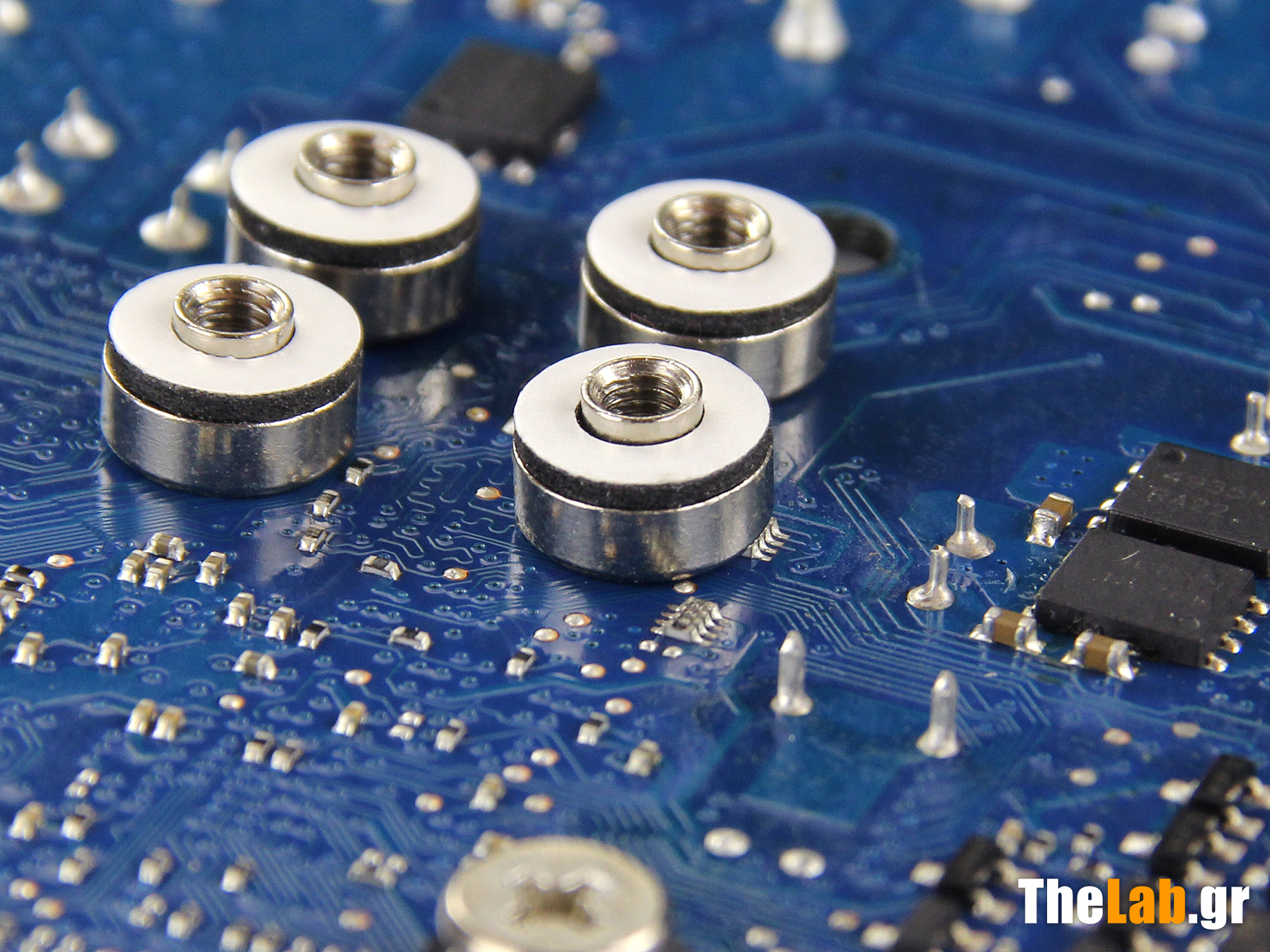

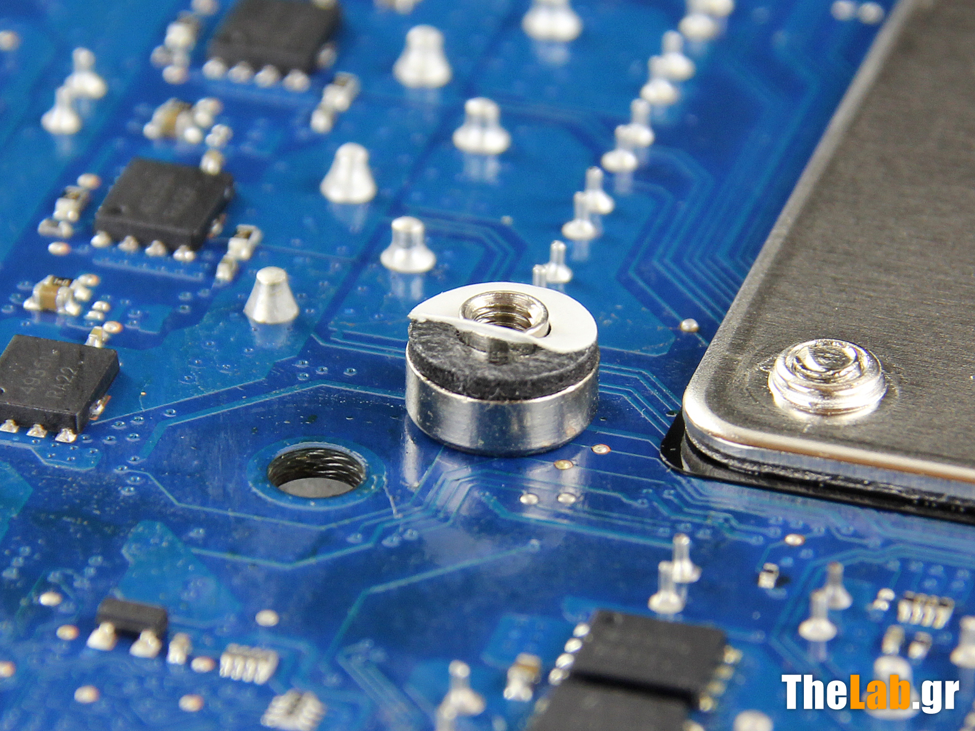

    Αρχικά από τα παρελκόμενα πήραμε τα τέσσερα CPU cooler mounting Nuts, αφαιρέσαμε την προστατευτική ταινία και στο εσωτερικό αντικρίσαμε μία ταινία διπλής όψεως.
    Καλό θα ήταν βέβαια η εταιρία να συνόδευε το προϊόν της με ένα universal backplate, έτσι ώστε αν ο χρήστης αλλάξει μητρική ή μητρικές, να μην ψάχνεται για ταινίες διπλής όψεως.
    Από την άλλη μέχρι και μία αλλαγή μητρικής δεν θα έχετε κάποιο πρόβλημα, καθώς στα παρελκόμενα του κουτιού υπάρχουν τέσσερις ανταλλακτικές ταινίες.
    Τέλος το μόνο που κάναμε ήταν να πιέσουμε τα nuts στις οπές της μητρικής για να κολλήσουν.

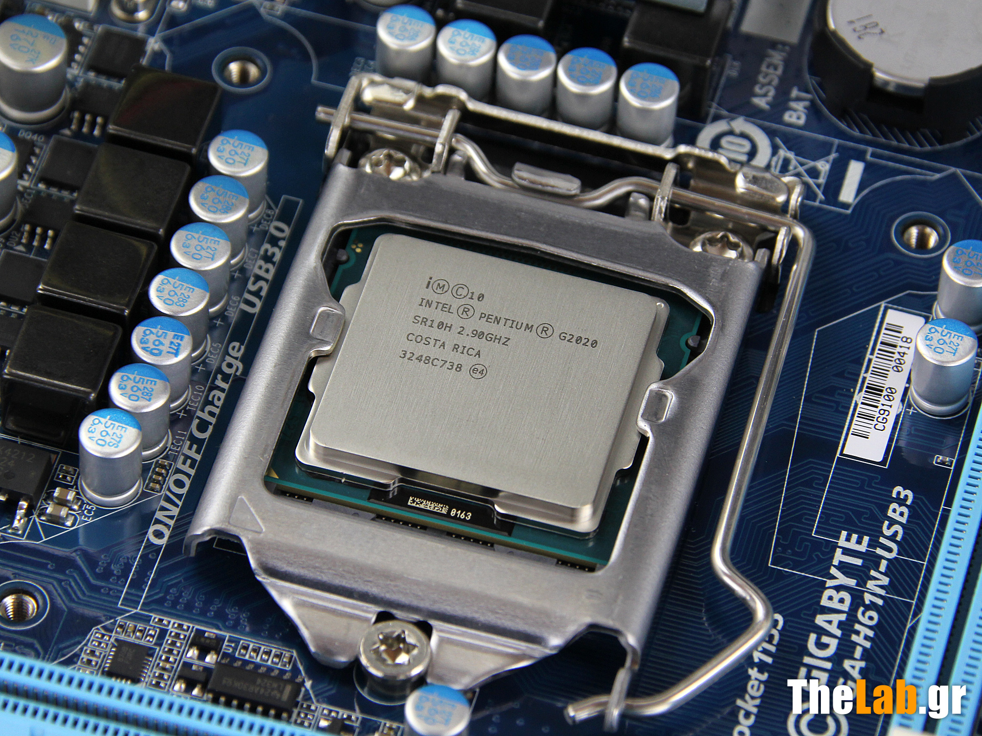

    Σειρά πήρε ο επεξεργαστής και η τοποθέτηση θερμοαγώγιμης πάστας στο εσωτερικό του block.
    Εδώ αξίζει να αναφέρουμε πόσο μεγάλη βοήθεια μας πρόσφερε το εγχειρίδιο χρήσης με τις οδηγίες βήμα βήμα.
    Δε το κρύβω ότι οι εμπειρία μου με τέτοιου είδους κουτιά είναι μικρή, οπότε το manual ήταν για μένα Ευαγγέλιο!

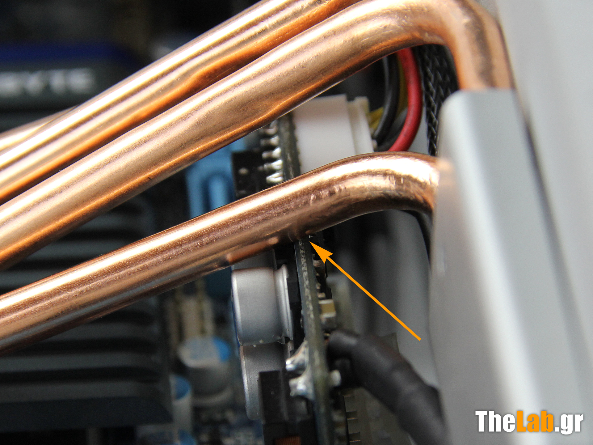

    Και αφού έγινε μία γρήγορη τοποθέτηση, θυμήθηκα τα λόγια του PR manager της Streacom που με είχε ενημερώσει για το τι θα αντιμετωπίσω.
    Έπεσε τόσο μέσα που με κάνει να απορώ αν κατά τύχη είχε δοκιμαστεί η μητρική μου στο συγκεκριμένο κουτί ή έχουν κάνει τόσες πολλές δοκιμές με διάφορες μητρικές και έχουν κρατήσει μία database με ακρίβεια χιλιοστού.
    Το πρόβλημα λοιπόν ήταν στο ότι η μητρική που είχα στη κατοχή μου, είχε το 24pin βύσμα ακριβώς κάτω απο τα heatpipes. Το αποτέλεσμα για μόλις 1-2 χιλιοστά να μην μπορώ να κουμπώσω το block χωρίς να κινδυνεύει η πλακέτα του 24pin βύσματος.
    Η λύση ήταν να βγει το ένα απο τα τρία heatpipes (με τη συγκατάθεση της εταιρίας φυσικά) ή να χρησιμοποιούσα κάποιο extension καλώδιο για το 24pin.
    Προτίμησα τη δεύτερη λύση αλλά δυστυχώς για μερικά χιλιοστά και πάλι δε τα κατάφερα. Οπότε η λύση της μη εγκατάστασης ενός heatpipe ήταν μονόδρομος.
    Η θερμοαγώγιμη πάστα απλώθηκε πρόχειρα και επίσης -βάση του manual- προσθέσαμε πάστα και στα heatpipes που θα έρθουν σε επαφή με το εσωτερικό μέρος του σκελετού του κουτιού.
    Σφίξαμε τις βίδες -οι οποίες είναι εξοπλισμένες με ελατήρια- και η εγκατάσταση ήταν πλέον γεγονός. Εδώ, παρόλο που υπάρχουν τα ελατήρια, θέλει προσοχή μην το παρακάνετε στο σφίξιμο. Το λιγότερο που μπορεί να συμβεί, είναι απλά το σύστημα να μην καταφέρει να εκκινήσει.

    Οι δίσκοι πήραν και αυτοί με τη σειρά τους τη θέση τους, αλλά δυστυχώς δεν είχαμε και κάποιο slim DVD για να σας δείξουμε την εγκατάσταση και το πως λειτουργεί.
    Συνδέθηκε και η Jack υποδοχή στο πίσω μέρος και η ροδέλα καλώς υπάρχει, καθώς θα προστατέψει τη βαφή του κουτιού.

    Όλα στη θέση τους και έτοιμοι να πατήσουμε το power κουμπί, αφού τοποθετήσουμε και το καπάκι του κουτιού.
    Βέβαια όπως βλέπουμε τον δίσκο 3,5" μάλλον θα έχει να περάσει δύσκολες στιγμές και συνθήκες καύσωνα.

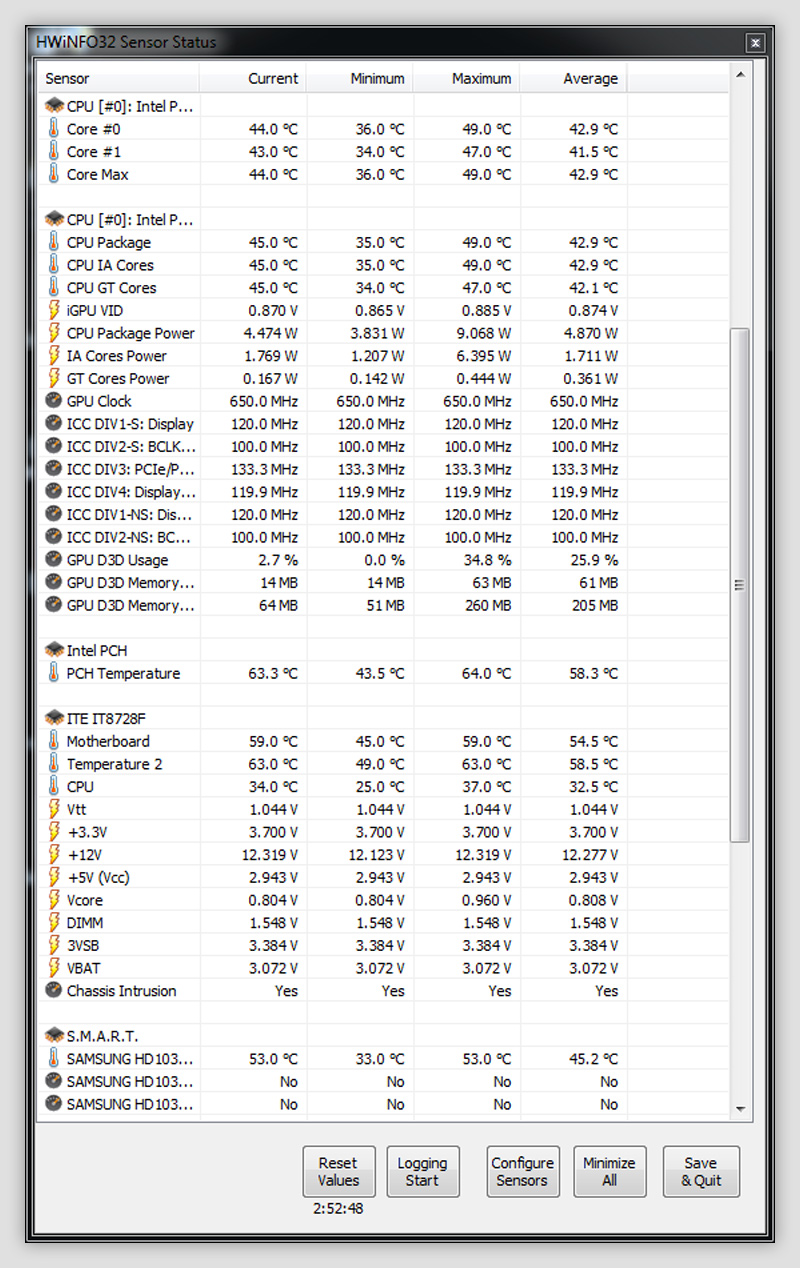

    Μέτρηση θερμοκρασιώνΑρχικά ας δούμε τι γίνεται με τις θερμοκρασίες του υλικού που τοποθετήσαμε στο εσωτερικό του Streacom FC8 EVO.
    Εδώ να σημειώσω τα εξής:
    Αρχικά προτιμήθηκε ένα real life test και όχι κάποιο benchmark ή κάποιο πρόγραμμα τύπου prime, occt, linx. Ο λόγος είναι ότι όποιος αγοράσει το συγκεκριμένο κουτί δε θα θα αρχίσει ούτε τους υπερχρονισμούς αλλά ούτε θα περνάει την ώρα του σε προγράμματα τέτοιου τύπου. Θα το πάρει να το έχει στο σαλόνι του και να απολαύσει τις ταινίες του αλλά και να σερφάρει στο internet.
    Επίσης, όπως είδατε δεν χρησιμοποιήσαμε κάποια κάρτα γραφικών πέραν αυτής του επεξεργαστή, καθώς την θεωρούμε παραπάνω από ικανή, να αντεπεξέλθει στα καθήκοντα για τα οποία προορίζεται το προϊόν.
    Τέλος η θερμοκρασία δωματίου κατά την διάρκεια των δοκιμών ήταν στους 25°C. Είναι θεωρούμε ένας καλός μέσος όρος θερμοκρασίας, ανάλογα την εποχή μέσα σε κάθε σπίτι.
    Στις μετρήσεις μπορώ να πω ότι περίμενα πάνω κάτω τα νούμερα που αντίκρισα, μετά την προβολή μιας από τις αγαπημένες μου σειρές αλλά και με λίγο σερφάρισμα στο TheLab.gr. Ο δίσκος πήρε την ανηφόρα, ενώ οι θερμοκρασίες στον επεξεργαστή ήταν αρκετά ικανοποιητικές παρόλο που είχαμε εγκαταστήσει τα τρία από τα τέσσερα heatpipes.

    Επίσης δε μου άρεσε που η εταιρία δεν εξοπλίζει το κουτί της με ένα εσωτερικό καλώδιο USB 3.0. Νομίζω σε αυτό το εύρος τιμής, θα μπορούσε να το έχει μέσα στα παρελκόμενα.
    Ένα ακόμα χαρακτηριστικό που μου άρεσε που δεν έχει να κάνει μόνο με θέμα αισθητικής, αλλά και λειτουργικότητας είναι ότι το κουτί διατίθεται σε δύο χρωματικές εκδοχές. Σήμερα σας παρουσιάσαμε την ασημί έκδοση, αλλά υπάρχει και η μαύρη ματ. Η δεύτερη εκδοχή του κουτιού -όπως έχουμε δει από τα διάφορα reviews ψυκτρών- λογικά θα έχει καλύτερη θερμική συμπεριφορά σε σχέση με αυτή της σημερινής παρουσίασης. Οπότε, αν το επιλέξετε σαν το επόμενο κουτί σας, σκεφτείτε και αυτή την εκδοχή.

    • Αλουμινένιος σκελετός με πάχος υλικού εντυπωσιακό!
    • Καλή ποιότητα βαφής και κατασκευής.
    • Πολύ καλή μελέτη στη διαμόρφωση των heatsinks.

    • Απουσία εσωτερικού καλωδίου USB 3.0.

    Αν και δεν είμαι η ειδικός σε αυτό το τομέα, μετά από συνομιλία που είχα με τον Άρη, μπόρεσα να γράψω δύο λόγια για το συγκεκριμένο προϊόν.
    Στα θετικά του το γεγονός ότι σύμφωνα με την εταιρία είναι Haswell ready και ότι είδαμε και εδώ την προσοχή στη λεπτομέρεια. Η passive λειτουργία του, ακολουθεί αυτή του κουτιού. Δε θα θέλαμε για παράδειγμα να αγοράσουμε ένα fanless κουτί και τελικά να ακούμε το τροφοδοτικό.
    Κλείνοντας το σημερινό μαραθώνιο να αναφέρουμε ότι η τιμή είναι τσιμπημένη, καθώς έχει προτεινόμενη τιμή από την εταιρία τα 89.90 ευρώ και σε κάποια ευρωπαϊκά καταστήματα ξεκινάει από τα 93.00 ευρώ.
    Παρακάτω αναφέρονται τα πλεονεκτήματα/μειονεκτήματά του Nano150:
    Πλεονεκτήματα
    • Haswell ready.
    • Πολυμερικοί πυκνωτές για χαμηλό ripple.
    • Passive λειτουργία.
    • Φερρίτης στο καλώδιο τροφοδοσίας για τη μείωση των παρασίτων.
    Μειονεκτήματα
    • Τιμή.
    • Θα προτιμούσαμε πιο χοντρά καλώδια από τα ήδη υπάρχοντα 22AWG.
