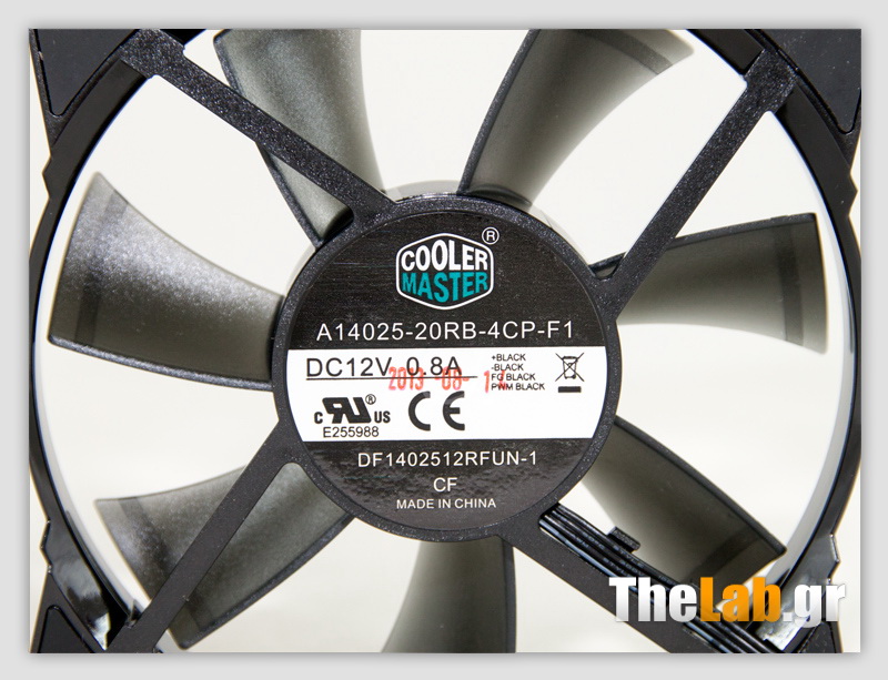

    Οι ανεμιστήρες που εξοπλίζουν την Nepton 280L είναι αρκετά καλής ποιότητας μιας και εξοπλίζονται με riffle bearings και συνάμα είναι και πάρα πολύ ισχυροί. Από την άλλη όμως είναι ιδιαίτερα θορυβώδεις, ειδικά σε υψηλές στροφές περιστροφής όπου πραγματικά παίρνουν αυτιά.

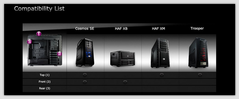

    H CM στην ιστοσελίδα της Nepton παρέχει πληροφορίες σχετικά με το ποια κουτιά της είναι συμβατά με την Nepton 280L.

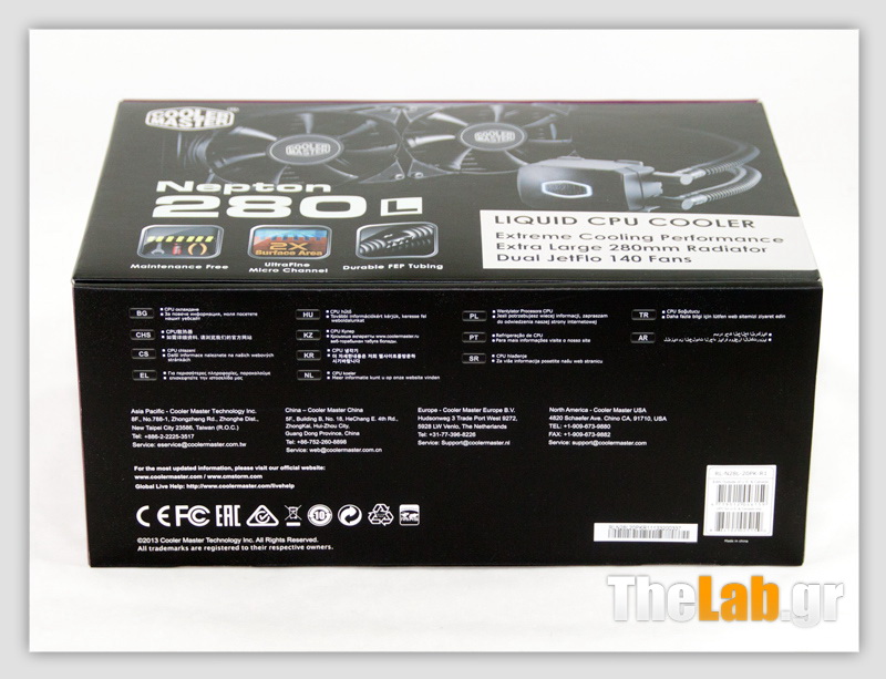

    Το κουτί της Nepton είναι πολύ μεγάλο, μιας και έχει να φιλοξενήσει ένα υπέρ-διπλό ψυγείο στο εσωτερικό του. Τα γραφικά του είναι όμορφα και στο μπροστινό μέρος βρίσκουμε μια φωτογραφία της 280L με τους ανεμιστήρες τοποθετημένους και το μεγάλο μπλοκ σε πρώτο πλάνο.
    Σε αυτή την πλευρά βρίσκουμε έναν πίνακα με τα χαρακτηριστικά της 280L.
    Ένα κοντινό στο μπλοκ μαζί με τη λίστα των υποστηριζόμενων sockets, θα βρείτε σε αυτή την πλευρά του κουτιού.

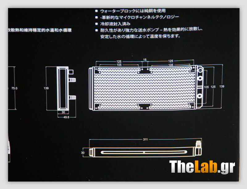

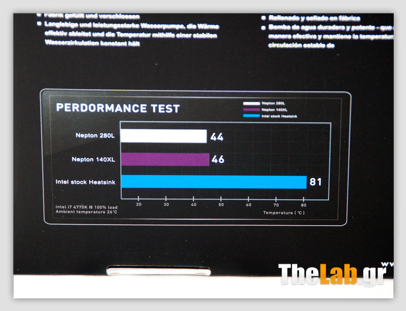

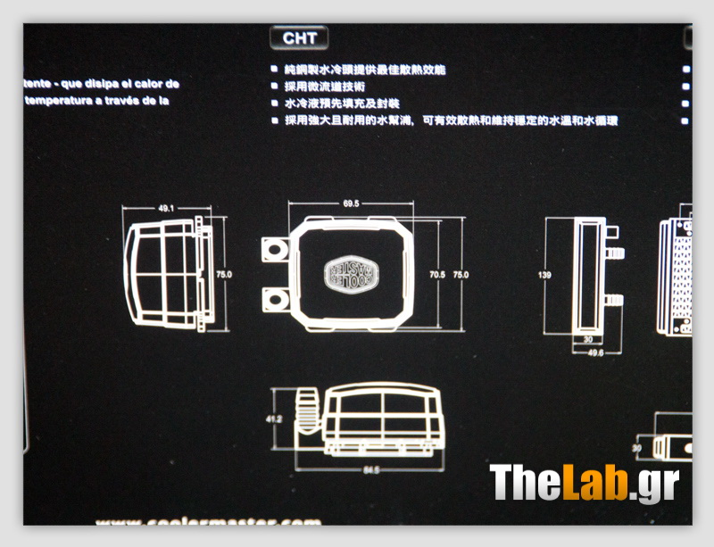

    Σύμφωνα με το γράφημα που παρέχει σε αυτή την πλευρά η CM, η διαφορά της 280L με την 140L είναι μικρή. Από την άλλη όμως, η διαφορά σε σχέση με την στοκ ψύκτρα της Intel είναι πραγματικά χαώδης. Εδώ θα βρείτε επίσης και μερικά σχεδιαγράμματα που περιγράφουν τις ακριβές διαστάσεις τόσο του μπλοκ όσο και του ψυγείου, πληροφορίες που σίγουρα θα είναι χρήσιμες ειδικά στους πιο "ψαγμένους" χρήστες.

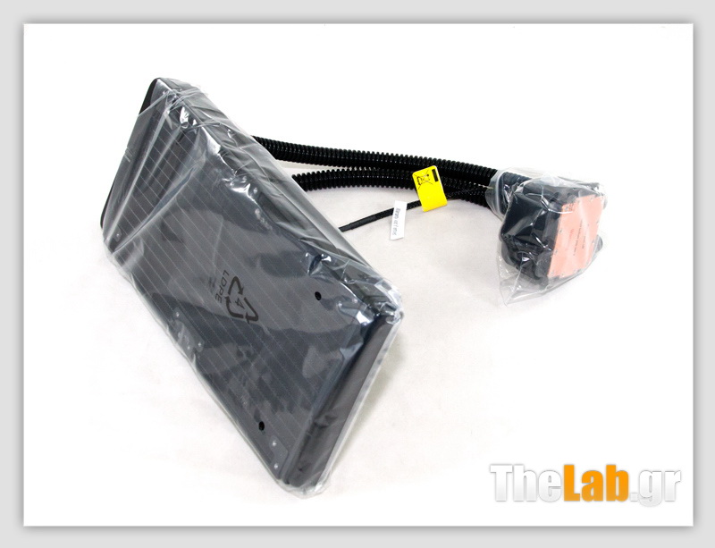

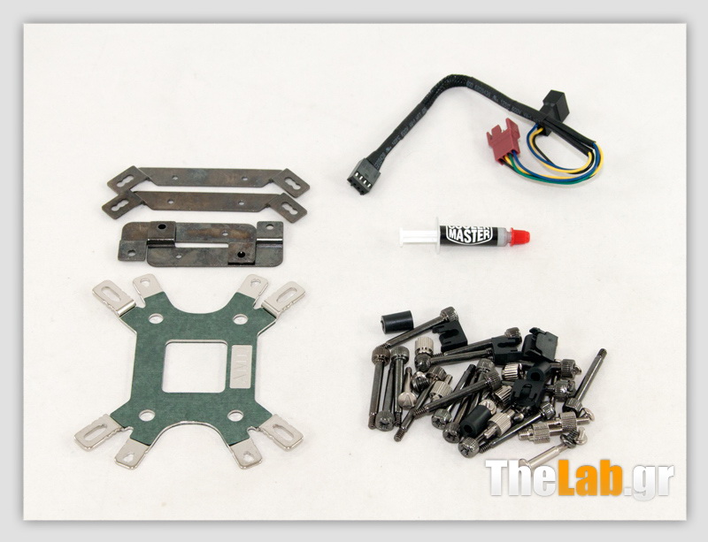

    Τα περιεχόμενα του κουτιού είναι όμορφα τακτοποιημένα και το ψυγείο της 280L καθώς και το μπλοκ της προστατεύονται επαρκώς. Τα παρελκόμενα περιέχουν όλα τα απαραίτητα εξαρτήματα για την τοποθέτηση σε sockets AMD/Intel καθώς και ένα σωληνάριο με θερμό-αγώγιμη πάστα και ένα Y splitter για την ταυτόχρονη τροφοδότηση και των δύο ανεμιστήρων από το ίδιο header (υποδοχή). Τέλος, μέσα στο κουτί θα βρείτε ένα διπλωμένο χαρτί που περιέχει πληροφορίες σχετικές με την εγγύηση του προϊόντος καθώς και το εγχειρίδιο χρήσης.

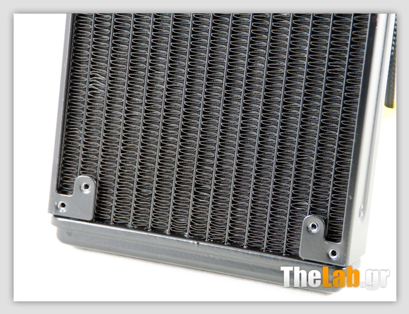

    Η Nepton 280L κάτω από το φακό

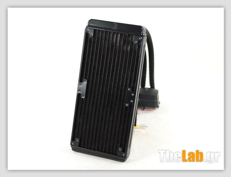

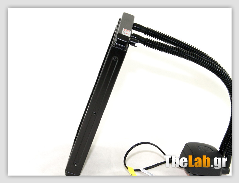

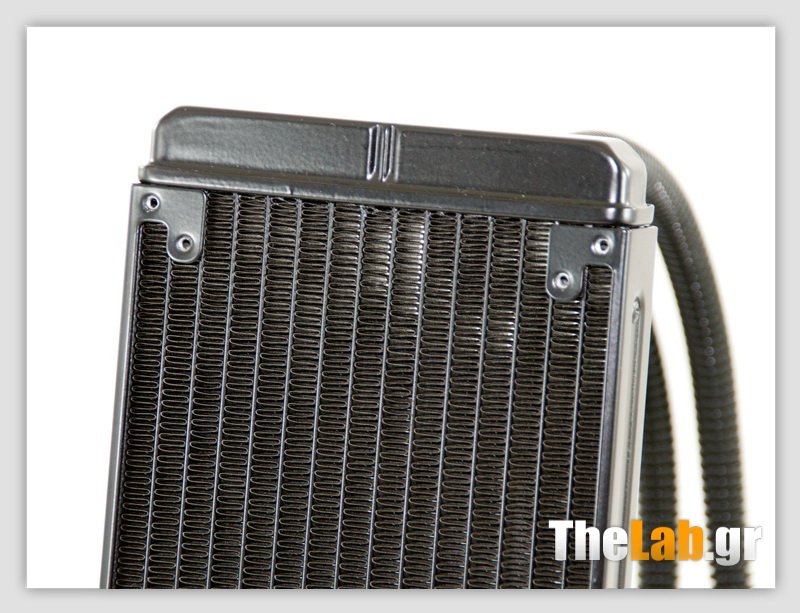

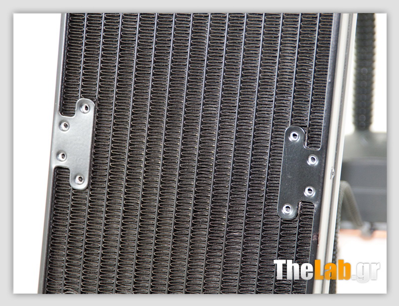

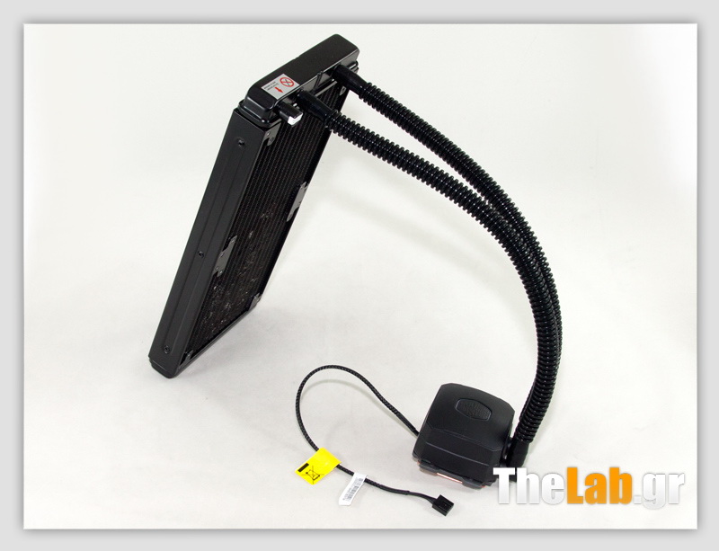

    Οι διαστάσεις του ψυγείου είναι μεγάλες και σίγουρα θα πρέπει να διαθέτετε ένα αρκετά μεγάλο case για να φιλοξενήσετε την 280L. Επιπρόσθετα οι σωληνώσεις είναι αρκετά εύκαμπτες αλλά ταυτόχρονα τσακίζουν δύσκολα και διαθέτουν αρκετό μήκος για να μη δημιουργήσουν πρόβλημα κατά την εγκατάσταση.
    Το να προσθέσουν έξτρα τρύπες για 120 mm ανεμιστήρες ήταν πράγματι πολύ έξυπνο και οι μηχανικοί της CM που σκέφτηκαν αυτή την πολύ σημαντική λεπτομέρεια αξίζουν μια γεναία αύξηση στο μισθό τους!

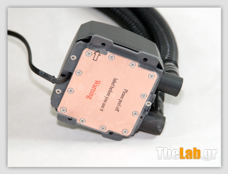

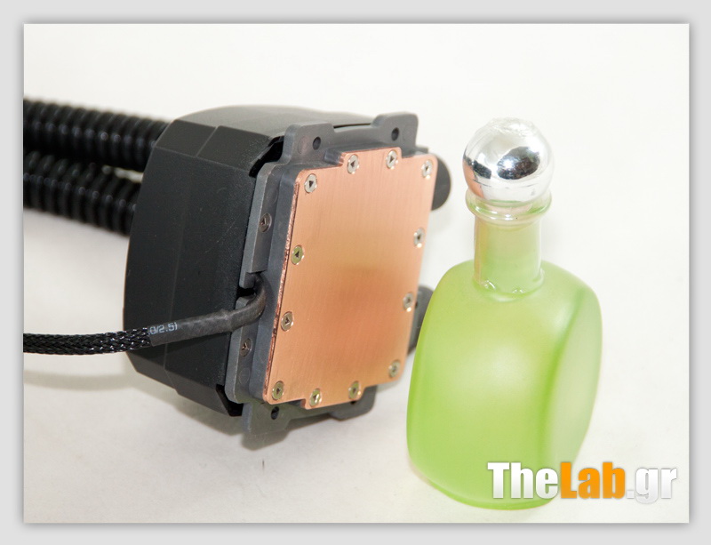

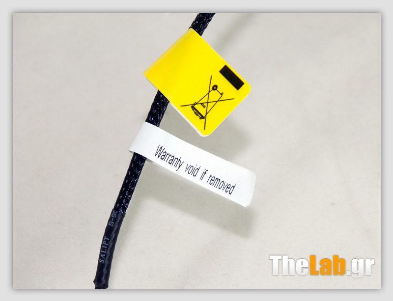

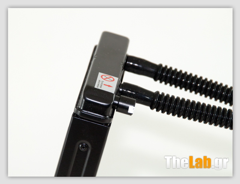

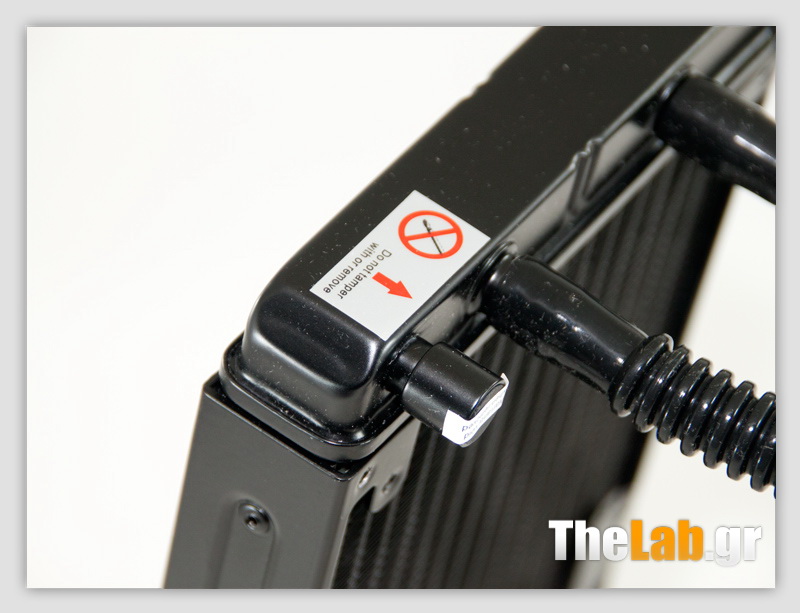

    Καλό είναι να μην πειράξετε καθόλου αυτή τη βαλβίδα, αλλιώς θα χάσετε την εγγύηση και πολύ πιθανόν να χαλάσετε και την υδρόψυξη.
    IMG_0142_small.jpgIMG_0153_small.jpgIMG_0145_small.jpgIMG_0154_small.jpgIMG_0155_small.jpgIMG_0157_small.jpg

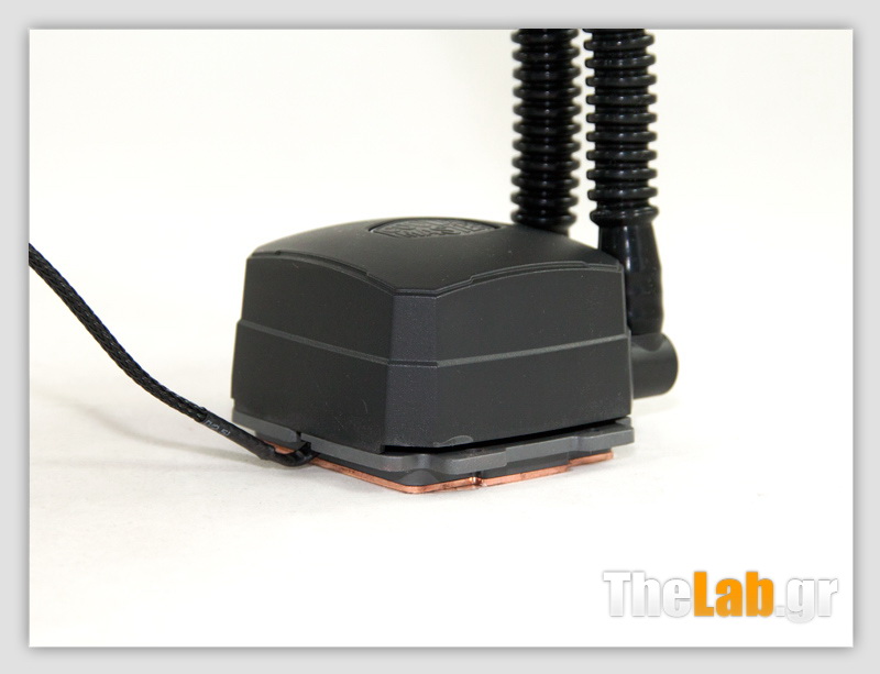

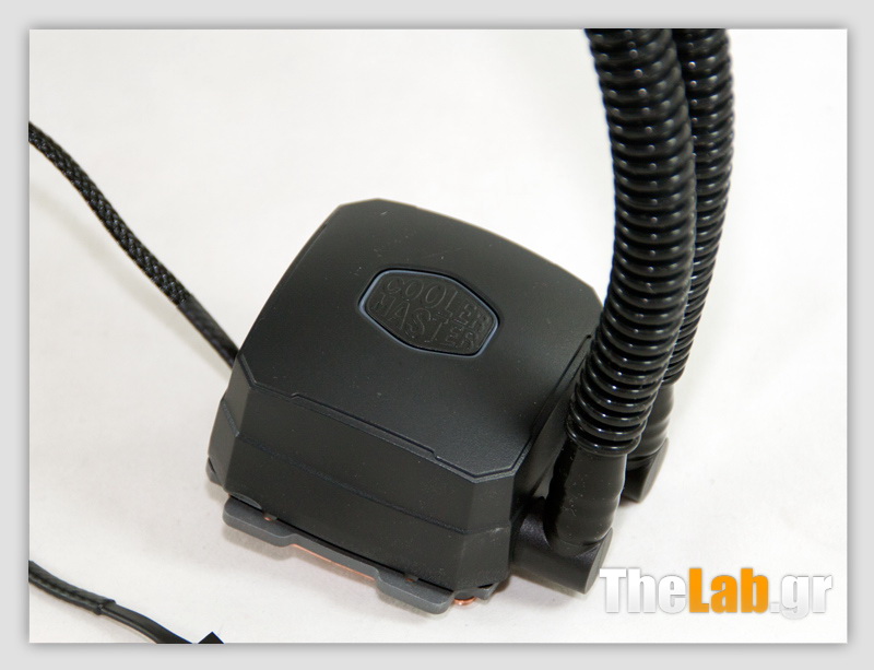

    Το μπλοκ διαθέτει αρκετά μεγάλο όγκο και ύψος. Αυτό σημαίνει ότι δε χρησιμοποιήθηκε μια λιλιπούτεια αντλία με μεγάλο ποσοστό αποτυχίας/βλάβης μιας και έχουμε δει και ακούσει πολλά για τις μικρές αντλίες που φιλοξενούνται σε χαμηλού προφίλ μπλοκ. Σύμφωνα με την CM η αντλία της Nepton έχει σχεδιαστεί από την ίδια έτσι ώστε να προσφέρει υψηλή ροή για μέγιστες επιδόσεις. Τέλος, ο πάτος του μπλοκ δεν έχει άψογο φινίρισμα αλλά αυτό δεν παίζει σχεδόν κανένα ρόλο, σύμφωνα με τις μέχρι τώρα εμπειρίες μας, στις επιδόσεις.

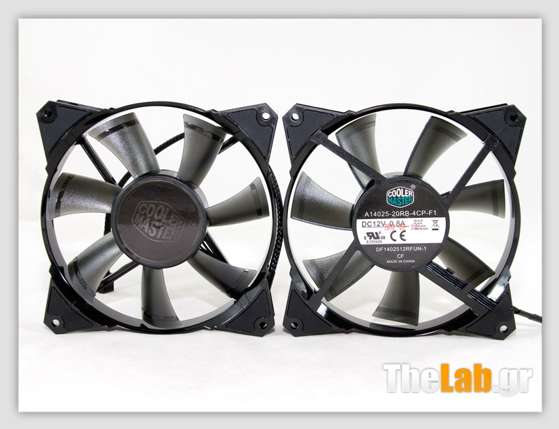

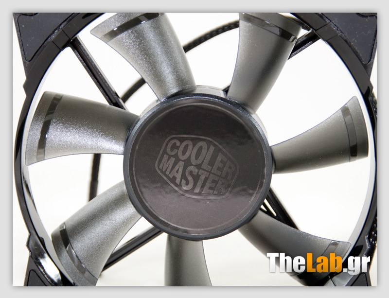

    Το ζεύγος των πανίσχυρων ανεμιστήρων που εξοπλίζουν την 280L. Δυστυχώς είναι πολύ φασαριόζοι αλλά από την άλλη σπρώχνουν πολύ μεγάλες ποσότητες αέρα.
