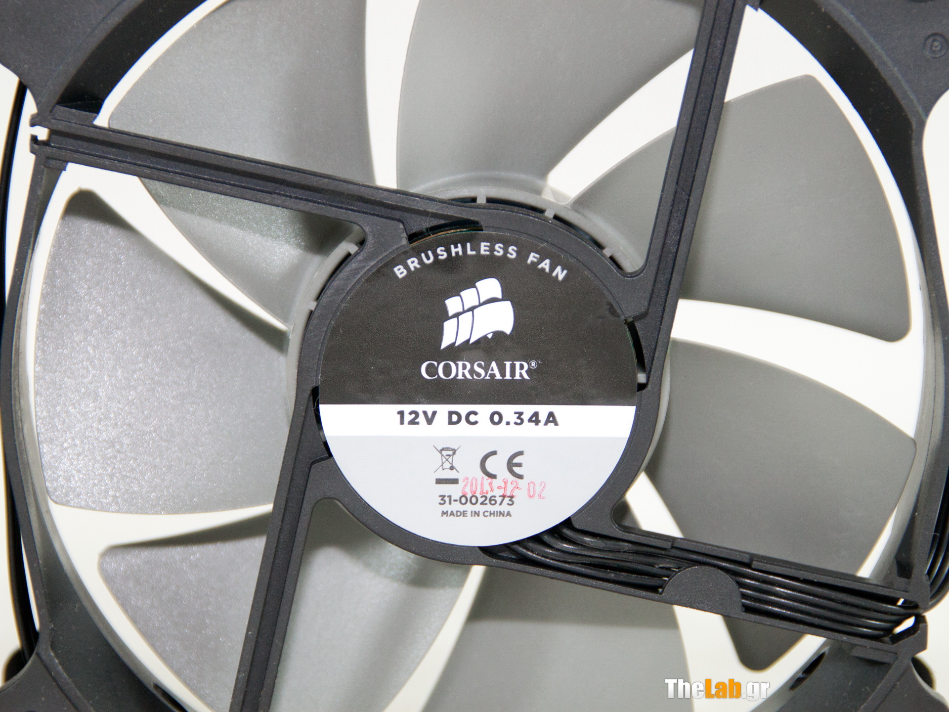

    Οι ανεμιστήρες που συνοδεύουν την H105 είναι κορυφαίας ποιότητας και οι επιδόσεις τους είναι αρκετά καλές, αλλά δεν μπορούμε να τους χαρακτηρίσουμε ως ιδιαίτερα ήσυχους. Βλέπετε τα ρουλεμάν που χρησιμοποιούν στις χαμηλές στροφές παράγουν έναν αισθητό θόρυβο που πιθανών θα ενοχλήσει τους χρήστες με ευαίσθητη ακοή. Όσον αφορά τώρα τον τύπο των ρουλεμάν καθώς και τη διάρκεια ζωής των συγκεκριμένων ανεμιστήρων η Corsair δυστυχώς δεν παρέχει κάποια επιπλέον στοιχεία, πράγμα που δε μας χαροποίησε καθόλου.

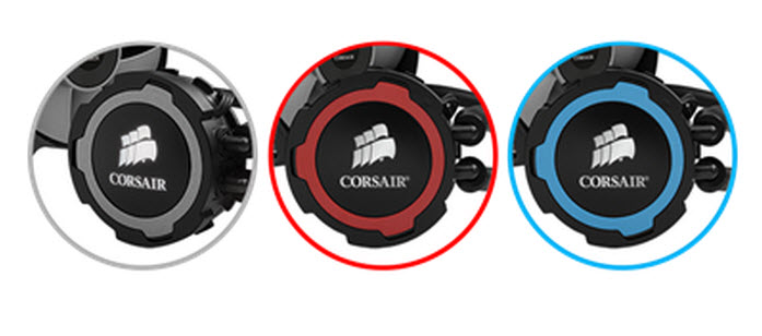

    Σε αυτή την πλευρά και κάτω αριστερά θα βρείτε όλα τα υποστηριζόμενα sockets ενώ στην απέναντι ακριβώς γωνία υπάρχουν μερικές φωτογραφίες του μπλοκ με τα επιπλέον έγχρωμα δαχτυλίδια που παρέχονται, ώστε να ταιριάζει αυτό με το χρώμα της μητρικής πλακέτας. Η Corsair σε αυτό το σημείο σκέφτηκε ιδιαίτερα τους απανταχού modders καθώς και τους πιο συμβατικούς χρήστες που θέλουν το εσωτερικό του κουτιού τους να δείχνει όμορφο. Ακριβώς πάνω από τη φωτογραφία με τα έγχρωμα δαχτυλίδια του μπλοκ υπάρχει ένα γράφημα που αναπαριστά τις επιδόσεις της H105 με έναν ενεργοβόρο και υπερχρονισμένο επεξεργαστή σε σχέση με την stock ψύκτρα της Intel. Προφανώς και η σύγκριση είναι εντελώς άνιση και θα θέλαμε να βλέπαμε ένα γράφημα που να περιείχε άλλες λύσεις AIO της Corsair, αλλά λογικό είναι να μη θέλουν να δημιουργήσουν έστω και υποψία εσωτερικού ανταγωνισμού στα προϊόντα τους.

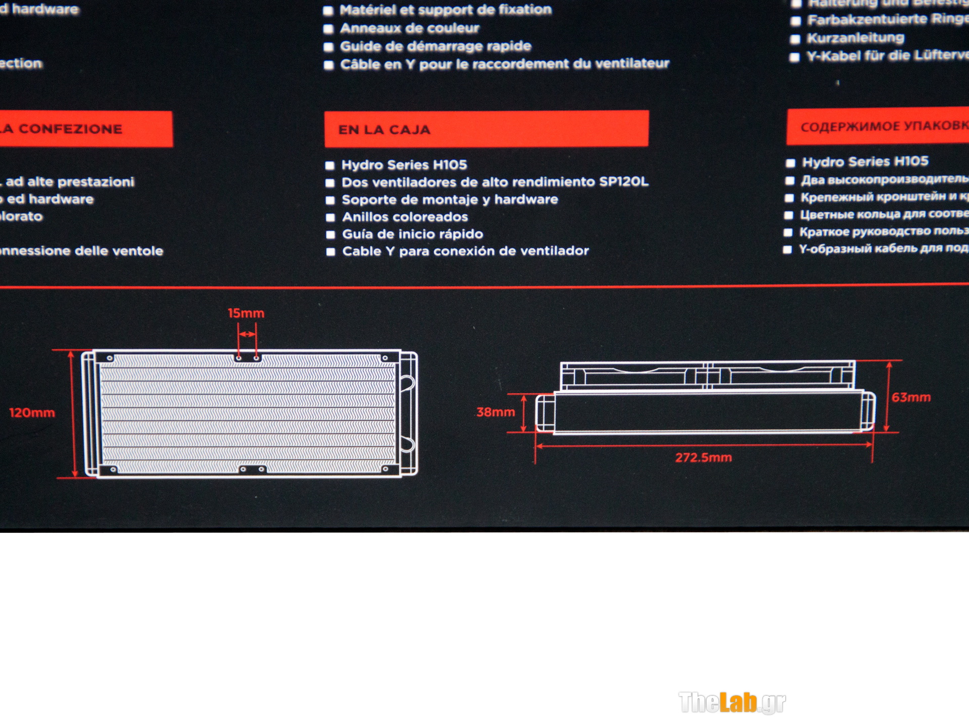

    Σε αυτή την πλευρά μια πολύγλωσση λίστα παραθέτει τα περιεχόμενα του κουτιού και στο κάτω μέρος ένα σχεδιάγραμμα δίνει τις ακριβές διαστάσεις του ψυγείου.

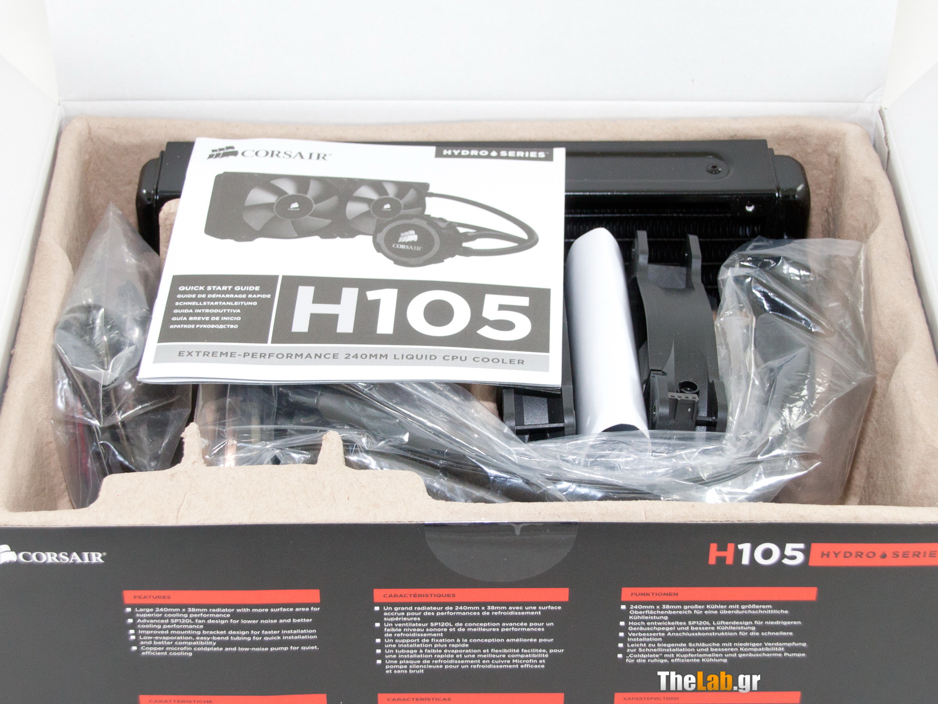

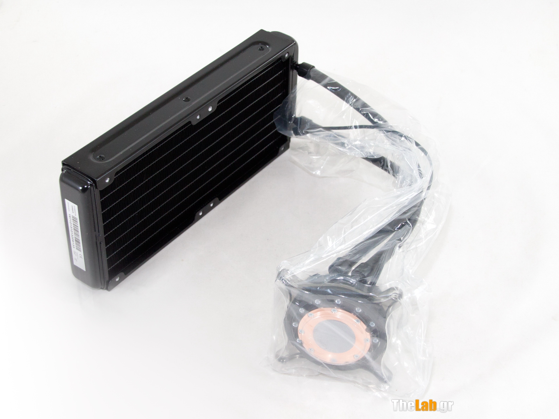

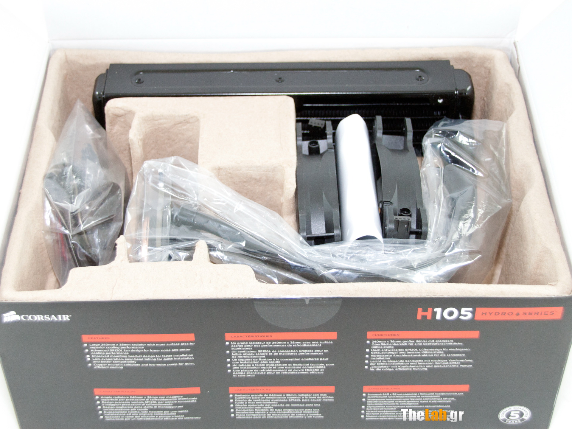

    Μέσα στο κουτί τα περιεχόμενα είναι επαρκώς προστατευμένα και επιμελώς τακτοποιημένα.
    Μόνο οι σωληνώσεις και το μπλοκ βρίσκονται μέσα σε μια πλαστική συσκευασία και όχι και το ευαίσθητο ψυγείο. Περίεργο, ίσως ξεχάσαν να το τυλίξουν την τελευταία στιγμή.

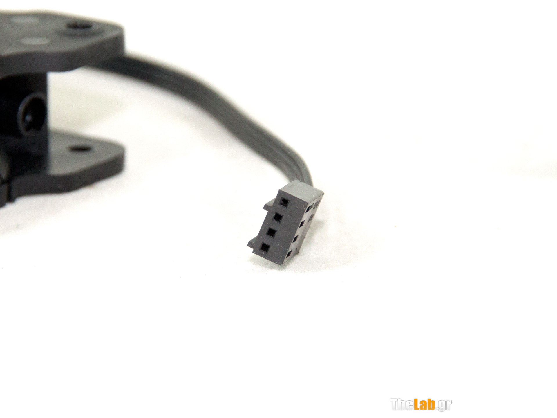

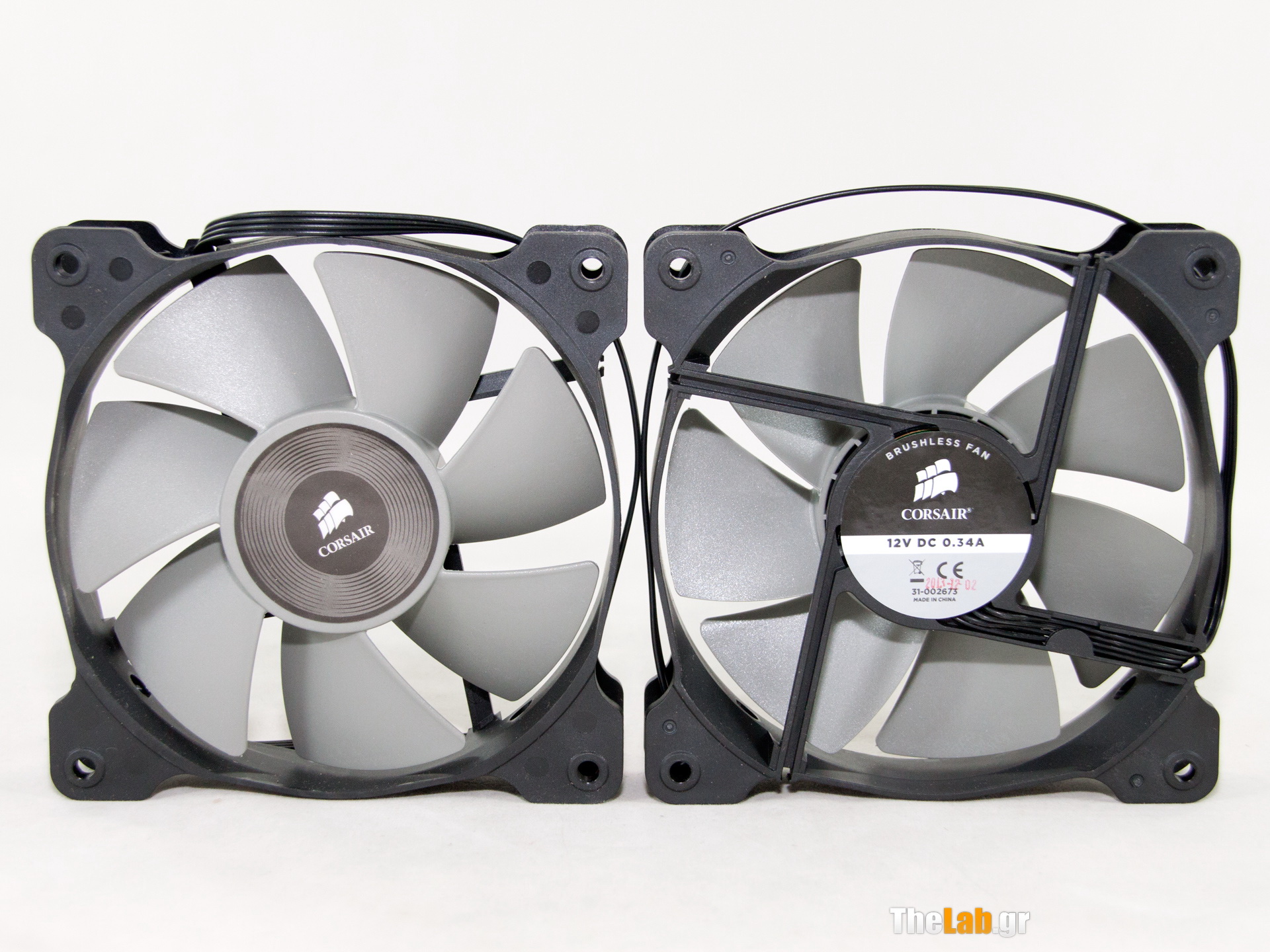

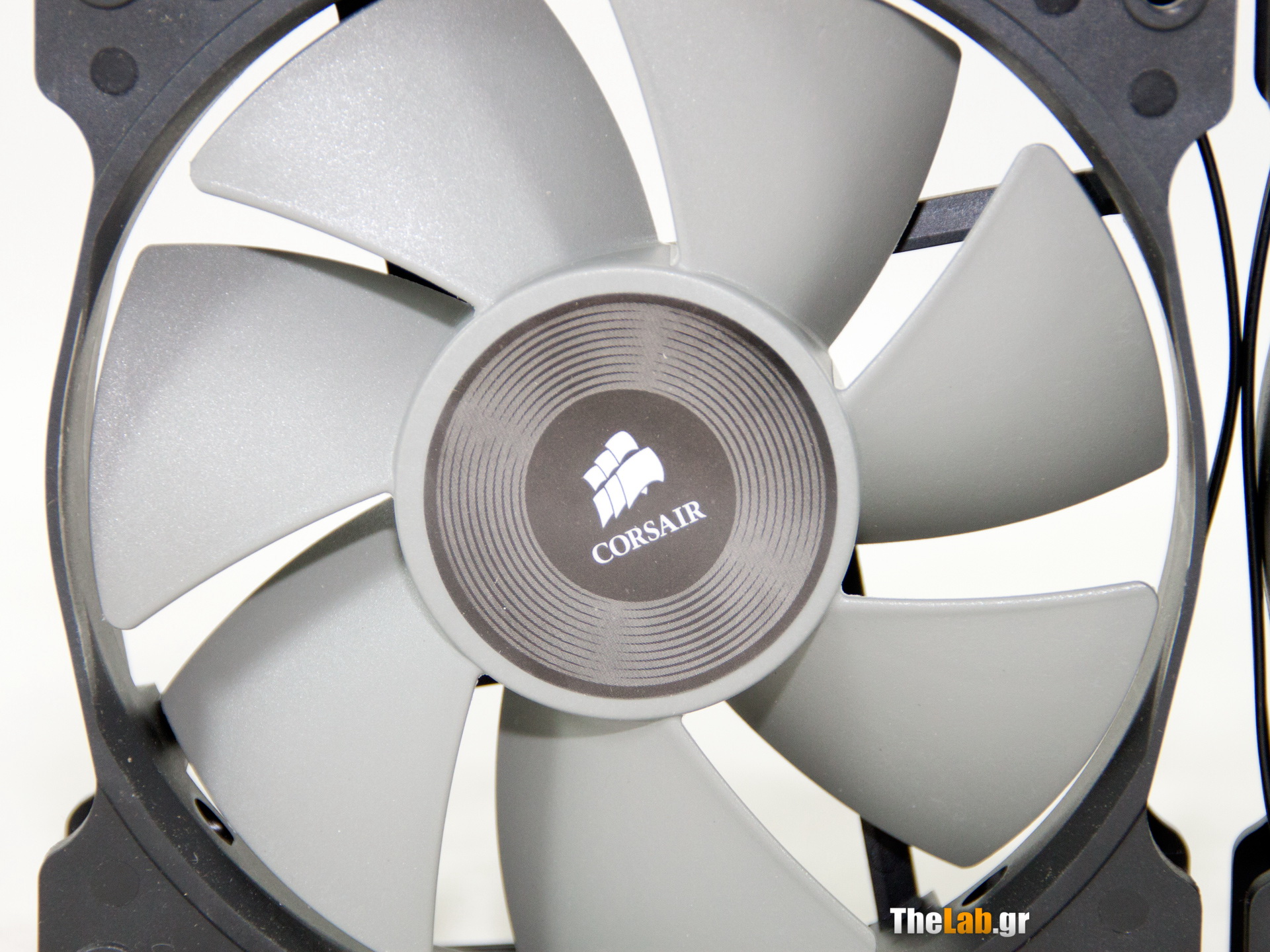

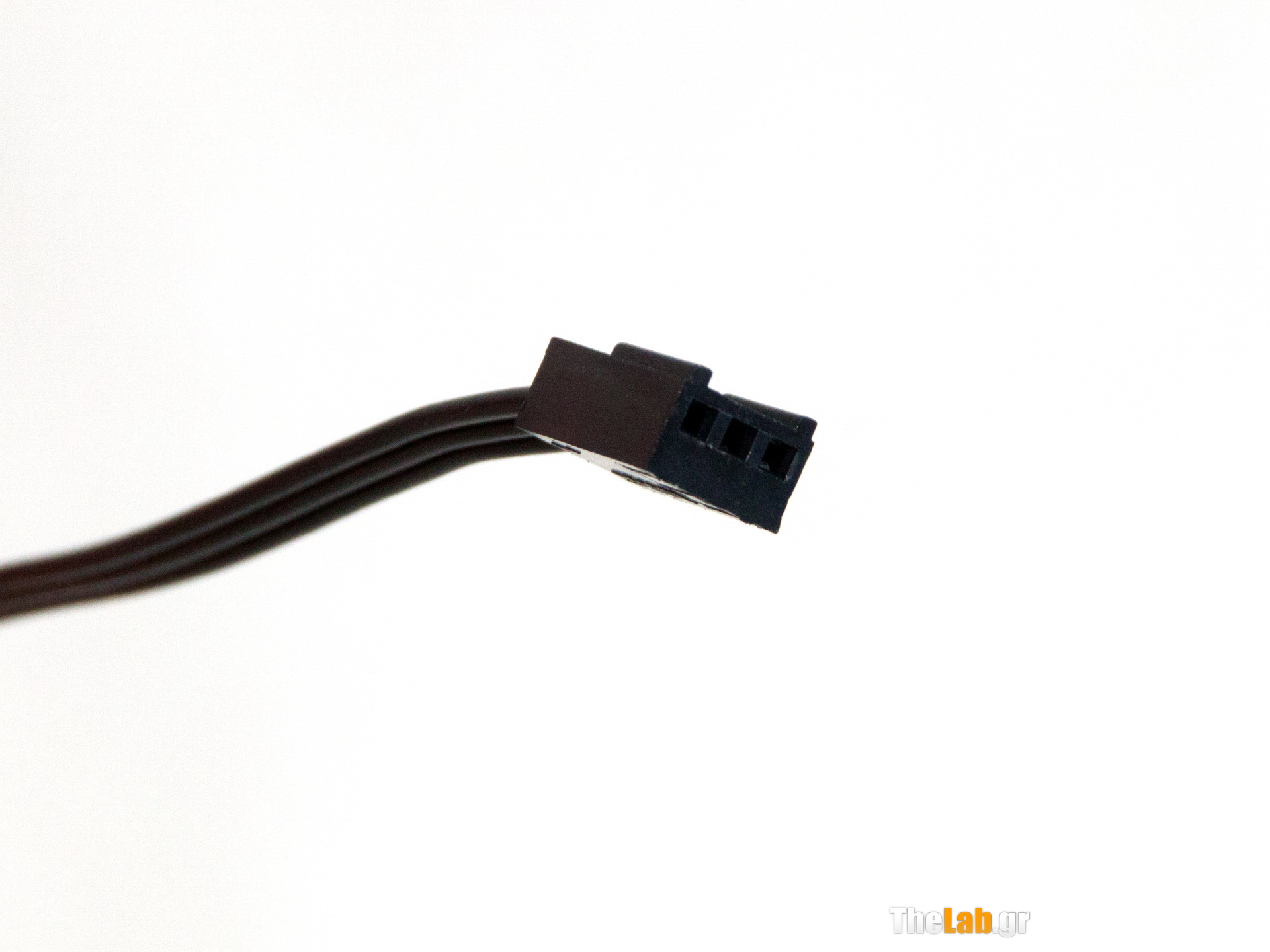

    Οι υψηλής ποιότητας, αλλά και αρκετά φασαριόζοι, ανεμιστήρες που συνοδεύουν την H105. Όπως βλέπετε τροφοδοτούνται από 4 pin υποδοχές (connectors).

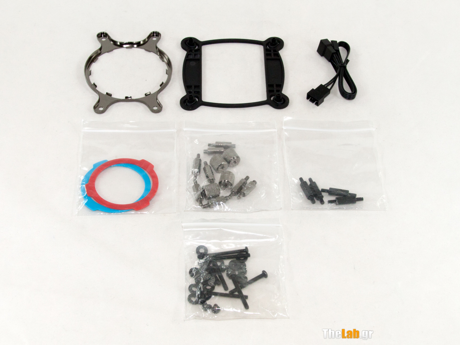

    Τα παρελκόμενα περιλαμβάνουν ένα εγχειρίδιο χρήσης, τα απαραίτητα εξαρτήματα για την τοποθέτηση σε sockets Intel και AMD, βίδες για τη στερέωση των παρεχόμενων (μόνο) ανεμιστήρων στο ψυγείο καθώς και από δύο έγχρωμα δαχτυλίδια για το μπλοκ.

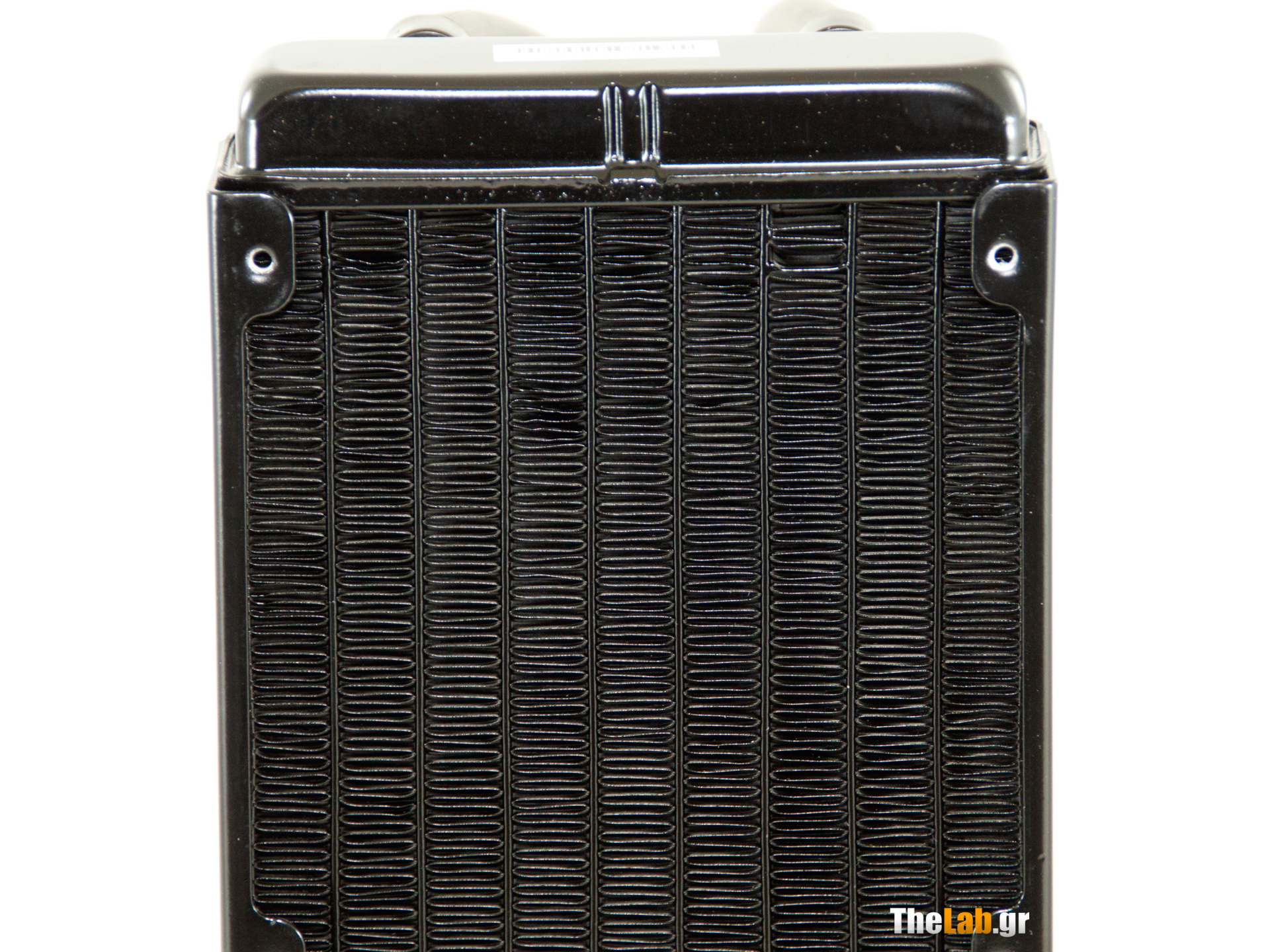

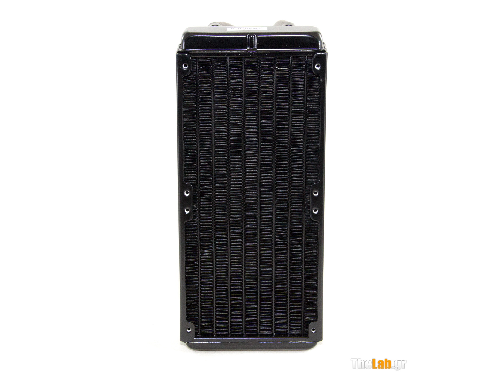

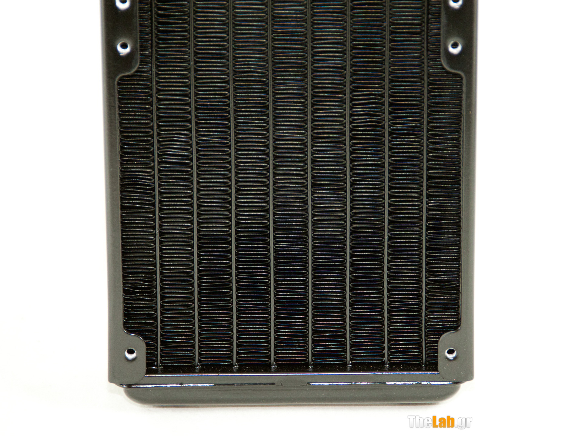

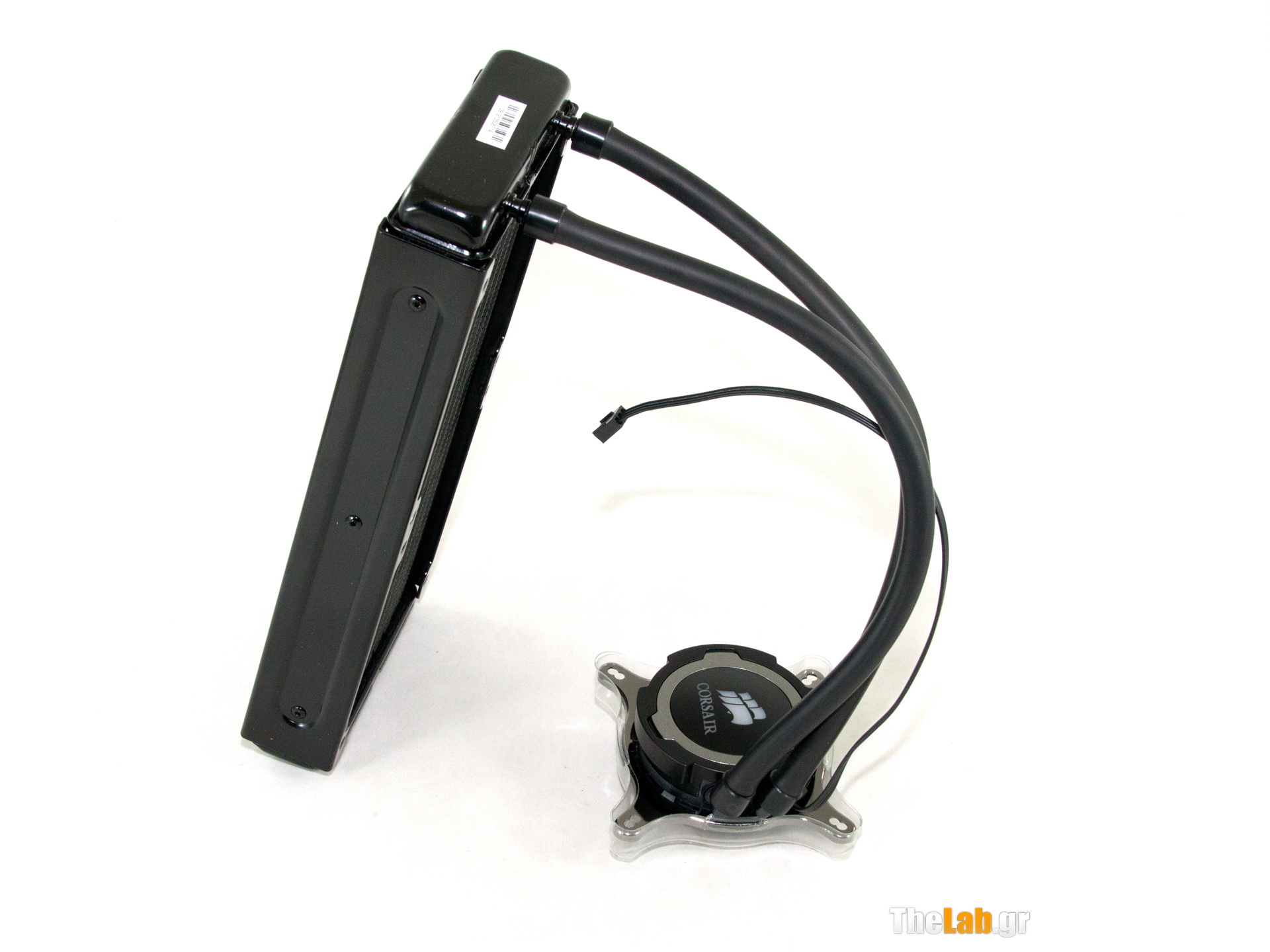

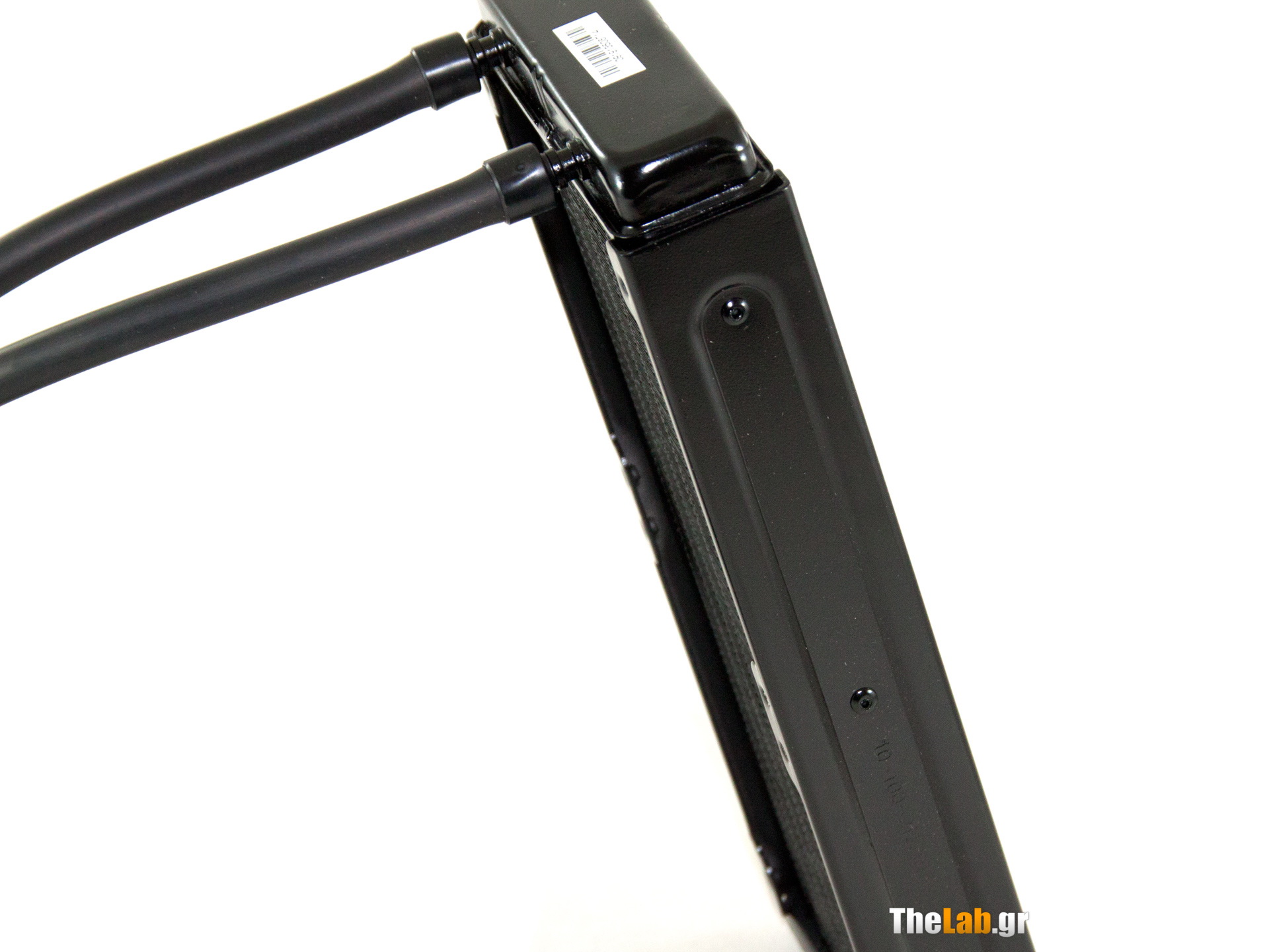

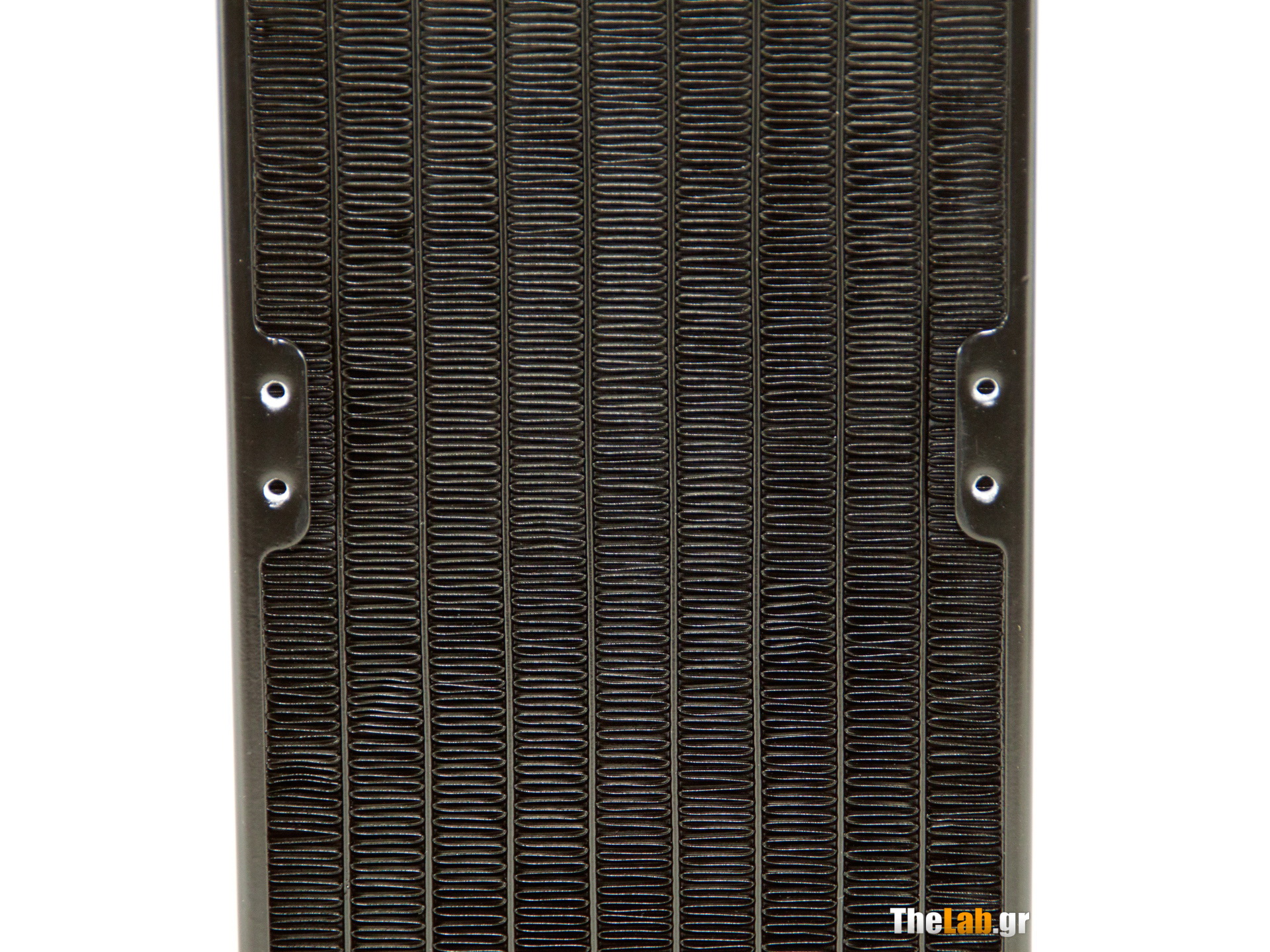

    Αυτό που προκαλεί αμέσως εντύπωση είναι το πάχος του ψυγείου. Κατά τα άλλα πρόκειται για μια ακόμη Corsair (Asetek OEM) ΑΙΟ με τη χαρακτηριστική απλή σχεδίαση.
    Το ψυγείο παρόλο που δεν προστατευόταν από νάιλον συσκευασία, η οποία δεν παρέχει ομολογουμένως και κορυφαία προστασία, έφτασε στα χέρια μας σε άψογη κατάσταση χωρίς στραβά πτερύγια ή χτυπήματα.

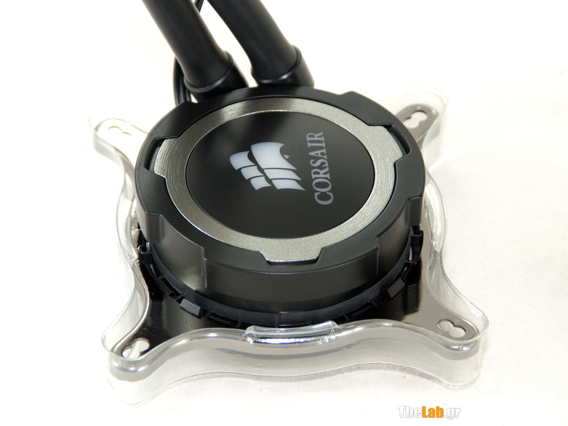

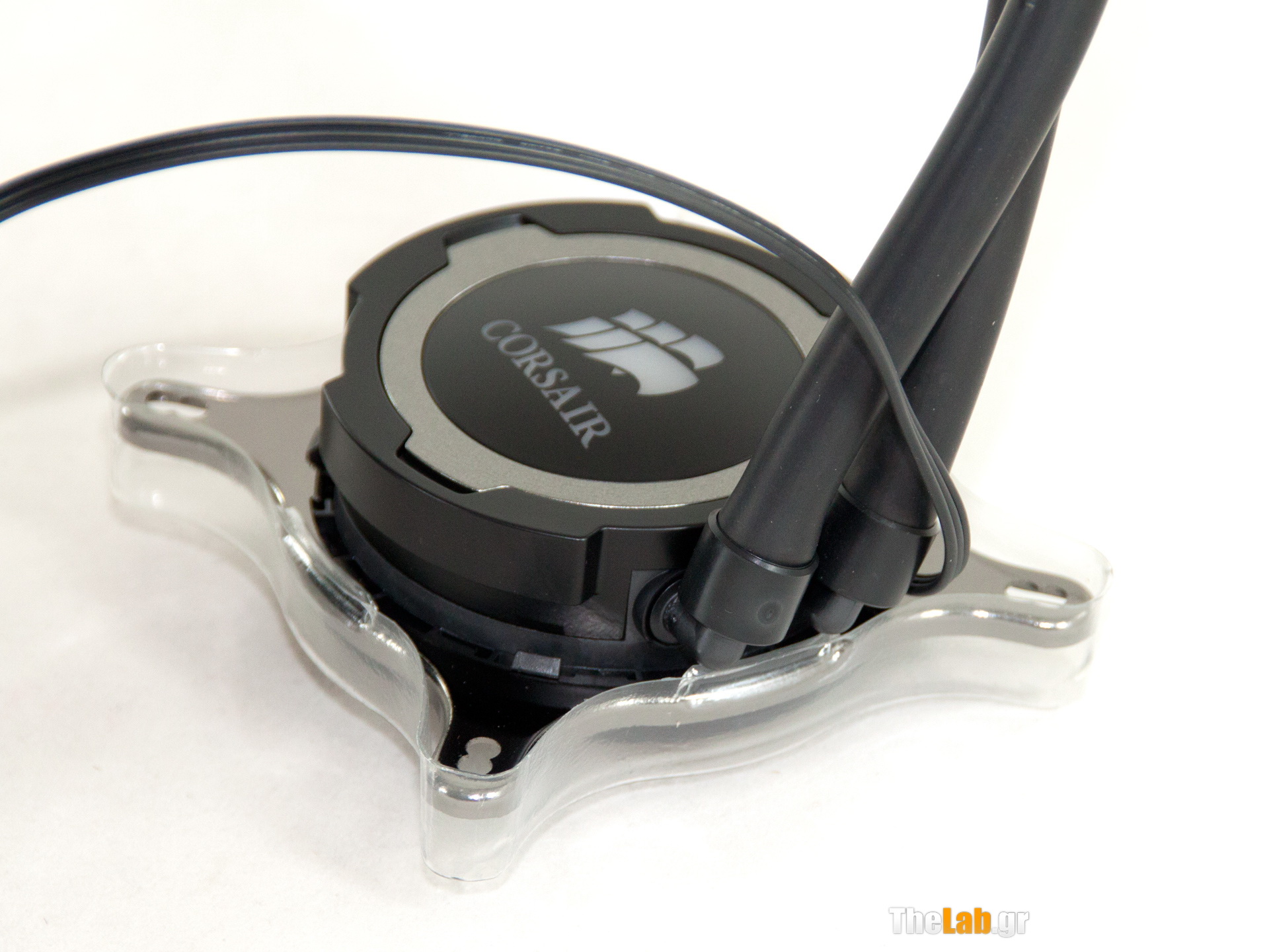

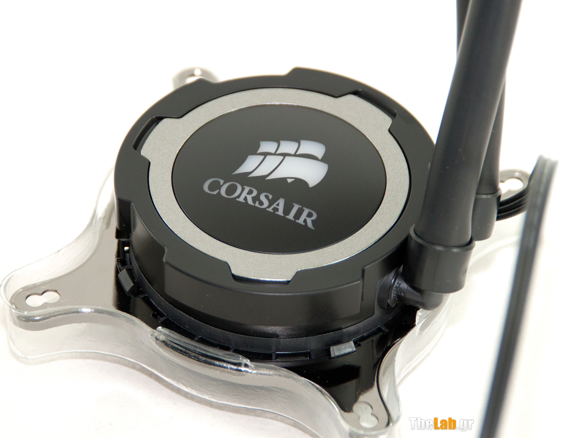

    Το μπλοκ έρχεται με το Intel bracket πρώτο-τοποθετημένο και το πάνω μέρος του φωτίζεται από ένα άσπρου χρώματος LED.
    Εδώ βλέπετε τα τρία διαφορετικά δαχτυλίδια που μπορείτε να προσαρμόσετε στο μπλοκ. Το γκρι είναι ήδη τοποθετημένο από το εργοστάσιο, μιας και πρόκειται για ένα σχετικά ουδέτερο χρώμα.

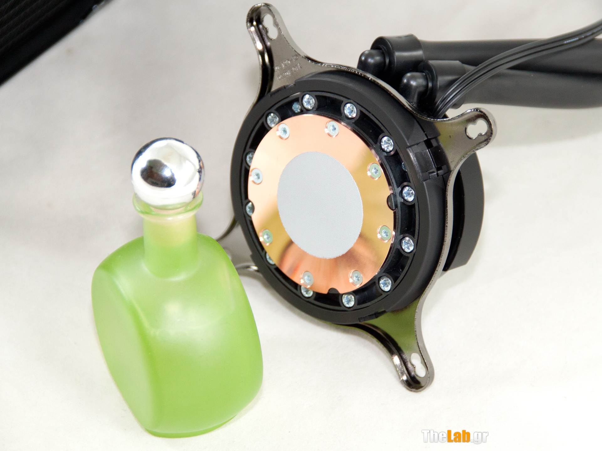

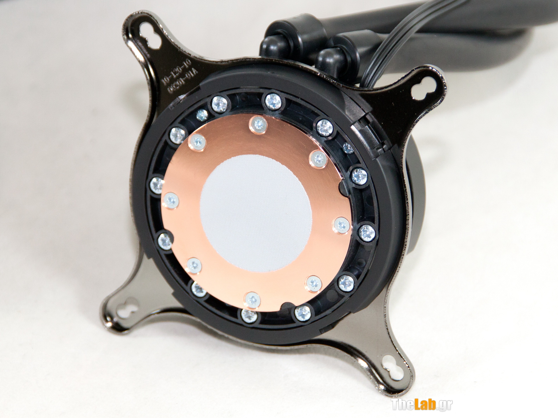

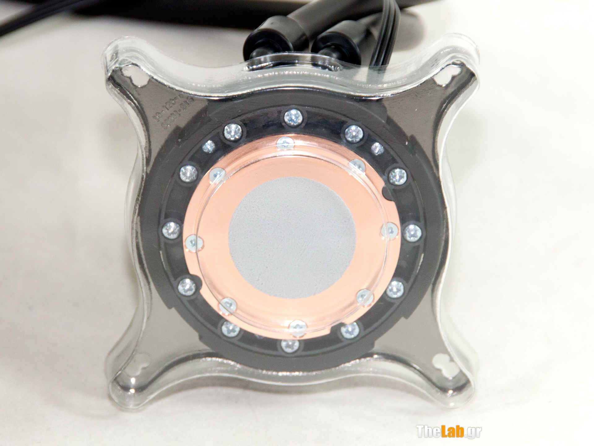

    Η Corsair όπως συνηθίζει έχει τοποθετήσει ήδη πάστα στο μπλοκ, οπότε κατά τη διάρκεια της πρώτης εγκατάστασης το μόνο που έχετε να κάνετε είναι να αφαιρέσετε το πλαστικά κάλυμμα. Το φινίρισμα της βάσης είναι αρκετά καλό αλλά δεν είναι στα επίπεδα καθρέφτη. [BREAK=Μετρήσεις] Όλες οι μετρήσεις θα πραγματοποιηθούν με τη βοήθεια του Jalapeno, ενός θερμομέτρου που μπορεί να παρακολουθήσει 2 θερμοκρασίες ταυτόχρονα και έχει τη δυνατότητα καταγραφής των μέγιστων-ελάχιστων τιμών, ενός Fluke 175 (για την ακριβή μέτρηση των Watts), ενός ταχομέτρου UNI-T UT372 και ενός CEM DT-8852 Sound Level Meter Datalogger. Θα υποβάλουμε την ψύκτρα σε πέντε διαφορετικά φορτία (117.1W, 175.4W, 232.1W, 289.9W και 345.1W) και με διαφορετικές ταχύτητες του/των ανεμιστήρων. Ακολουθούν δύο πίνακες με όλα τα στοιχεία που συλλέξαμε από τις μετρήσεις μας.

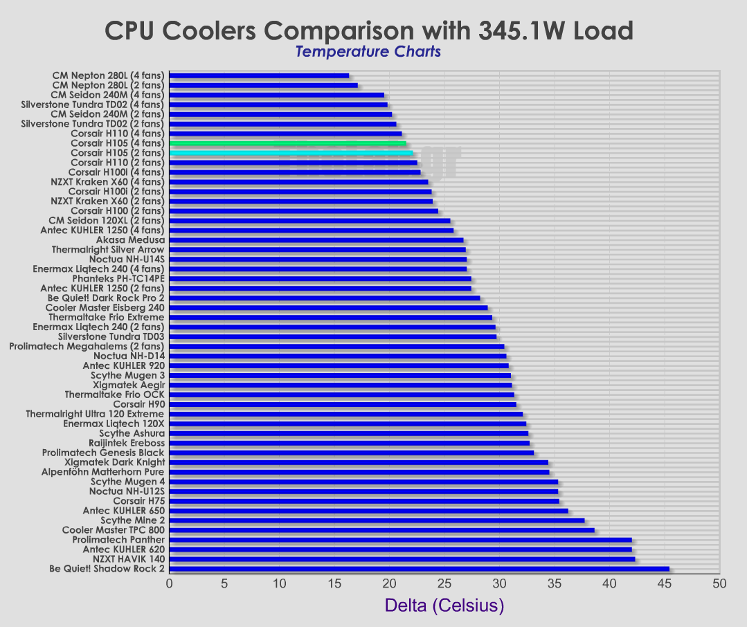

    Στο παρακάτω γράφημα απεικονίζεται η απόδοση της υπό δοκιμή ψύκτρας σε σχέση με όλες τις υπόλοιπες που έχουμε δοκιμάσει μέχρι στιγμής, οι οποίες έχουν αντέξει τη μέγιστη ισχύ του Jalapeno.
    Εδώ συμβαίνει το εξής παράδοξο, με δύο ανεμιστήρες (δηλαδή με την στοκ διαμόρφωση) η H105 περνάει την H110 αλλά με τέσσερις ανεμιστήρες και στις δύο AIO η H110 καταφέρνει και περνά μπροστά, έστω και με μικρή διαφορά. Το τελικό συμπέρασμα είναι πάντως ότι το παχύτερο ψυγείο ωφέλησε κατά πολύ τις επιδόσεις και η H105 μπαίνει χαλαρά στο club των high-end ΑΙΟ. Δεν περιμέναμε βέβαια κάτι λιγότερο από το δεύτερο στην ιεραρχία μοντέλο της σειράς Hydro, της Corsair. Το γράφημα που ακολουθεί αναπαριστά το επίπεδο του θορύβου που εκλύει η ψύκτρα της δοκιμής σε σχέση με άλλες ψύκτρες που έχουν μετρηθεί κάτω από παρόμοιες συνθήκες.
