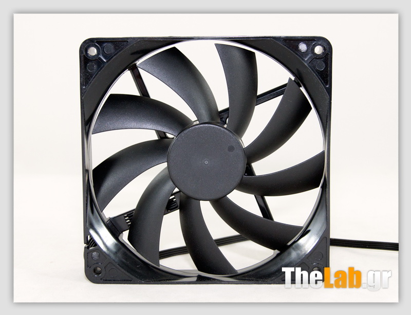

    Τα χαρακτηριστικά των ανεμιστήρων (AF120L) με τους οποίους εξοπλίζεται η H75 φαίνονται στον πιο κάτω πίνακα.

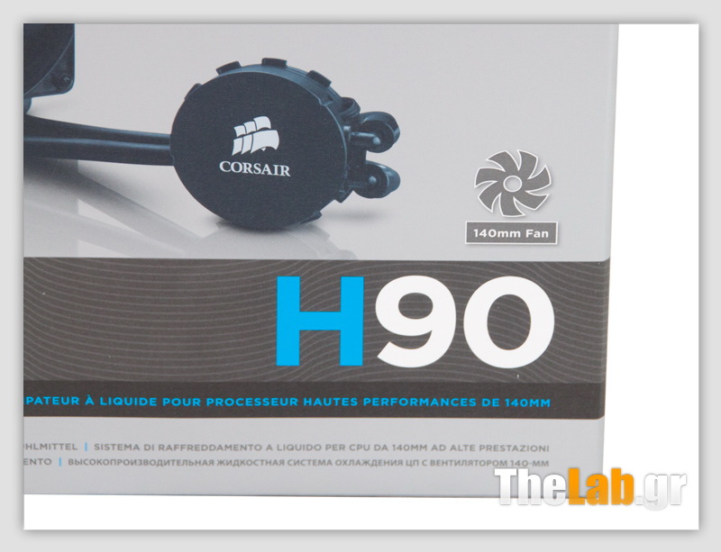

    Η Η90 έρχεται μέσα σε ένα σχετικά μικρών διαστάσεων κουτί, το οποίο δείχνει αρκετά στιβαρό για να την προστατέψει από τις κακουχίες του ταξιδιού, μέχρι να φτάσει στα χέρια του μελλοντικού αγοραστή της. Στο μπροστινό μέρος της συσκευασίας βρίσκουμε μια φωτογραφία της καθώς και τον κωδικό του μοντέλου με αρκετά μεγάλα γράμματα, για να τονίζεται.
    Σε αυτή την πλευρά υπάρχει μια λίστα με τα χαρακτηριστικά του ανεμιστήρα και του ψυγείου που εξοπλίζουν την H90.

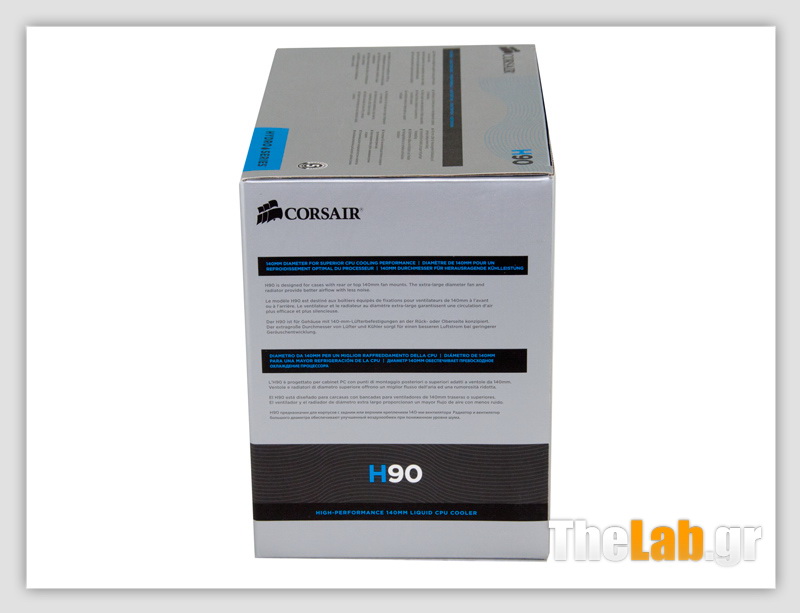

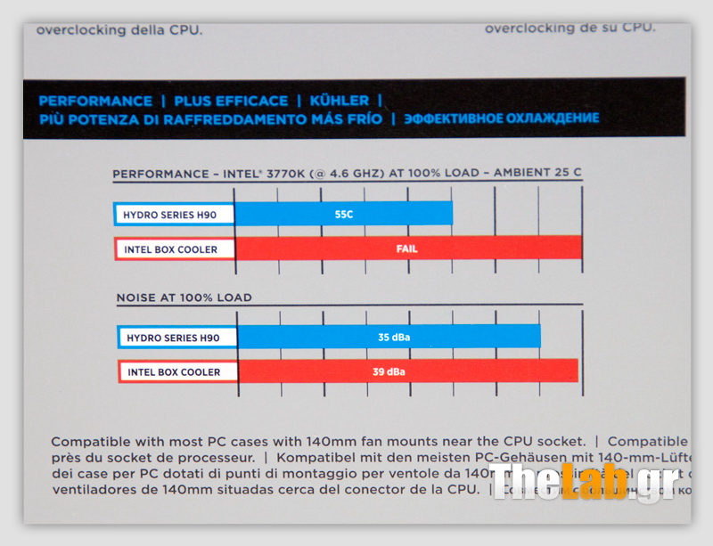

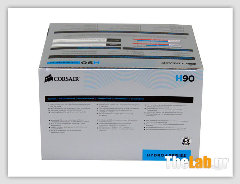

    Όπως συνηθίζεται, στο πίσω μέρος της συσκευασίας βρίσκουμε τις περισσότερες πληροφορίες για το προϊόν. Στην προκειμένη περίπτωση υπάρχουν δύο γραφήματα που συγκρίνουν την H90 με τη στοκ ψύκτρα της Intel τόσο σε θερμοκρασίες όσο και σε επίπεδα θορύβου. Φυσικά η τελευταία χάνει με μεγάλη διαφορά, κυρίως στον τομέα των επιδόσεων. Επίσης, δύο πίνακες παραθέτουν τα υποστηριζόμενα sockets και επεξεργαστές και τέλος, στο κάτω μέρος υπάρχει μια πολύγλωσση λίστα με τα περιεχόμενα της συσκευασίας, τα οποία θα δούμε και παρακάτω.
    Σε αυτή τη μεριά η Corsair αναφέρει ότι η H90 σχεδιάστηκε για κουτιά συμβατά με 140 mm ανεμιστήρες. Δυστυχώς τα περισσότερα κουτιά ακόμη και τώρα δεν υποστηρίζουν ανεμιστήρες της συγκεκριμένης διάστασης, οπότε θα πρέπει να ελέγξετε τα χαρακτηριστικά του κουτιού σας πριν αγοράσετε την H90. Το ξέρουμε ότι με λίγη Ελληνική πατέντα όλα κουμπώνουν/ταιριάζουν αλλά θα είναι κρίμα να χρειαστεί να ανοίξετε έξτρα τρύπες στο κουτί σας.
    Εδώ βρίσκουμε μια σύντομη περιγραφή των κύριων προτερημάτων της H90, τα οποία εντοπίζονται στο ότι δέχεται 140 mm ανεμιστήρες χάρης στο μεγαλύτερο ψυγείο της—οπότε και θα έχει αυξημένες επιδόσεις—και επίσης γίνεται αναφορά στις ελαστικές σωληνώσεις και στο ειδικά σχεδιασμένο μπλοκ που βοηθά στην επίτευξη χαμηλότερων θερμοκρασιών. Στο κάτω-δεξί μέρος της ίδιας πλευράς υπάρχει και ένα εικονίδιο που αναφέρεται στην πενταετή εγγύηση που προσφέρει η Corsair για την H90. Αυτό είναι ίσως το πιο σημαντικό σε όλη την ιστορία.

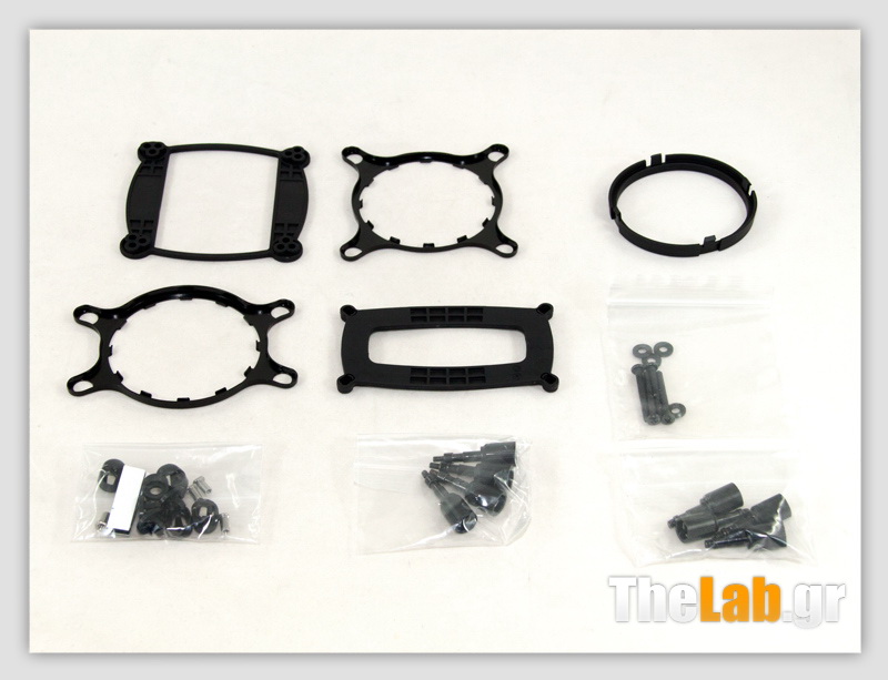

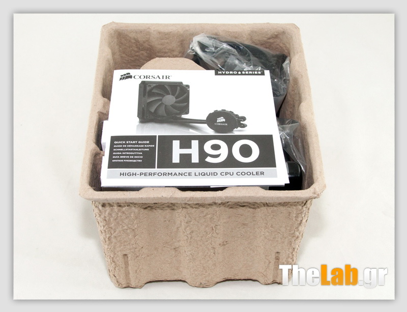

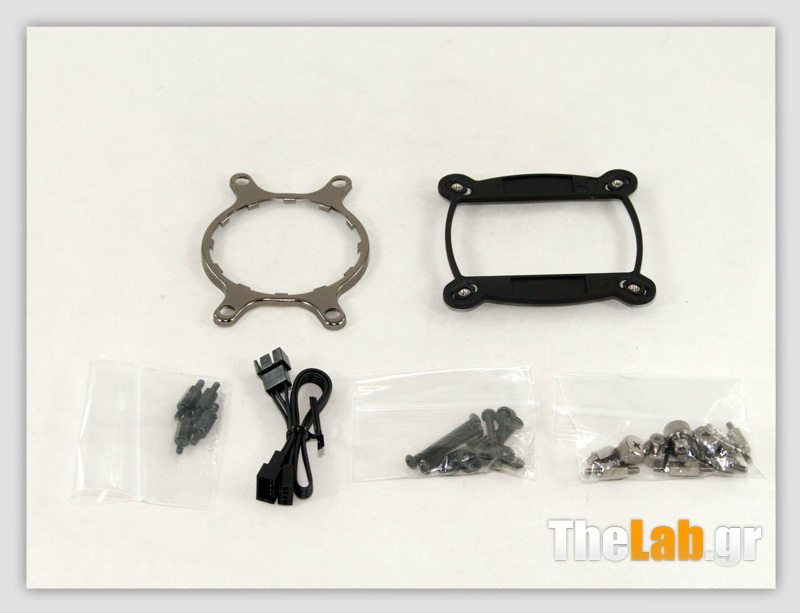

    Τα περιεχόμενα της συσκευασίας βρίσκονται μέσα σε μια χάρτινη, οικολογική, θήκη και είναι επιμελώς τακτοποιημένα.
    Τα παρελκόμενα περιλαμβάνουν τα ειδικά ελάσματα για την τοποθέτηση του μπλοκ σε Intel και AMD sockets και όλες τις απαραίτητες βίδες. Δυστυχώς η Corsair προσφέρει βίδες για την τοποθέτηση μόνο ενός ανεμιστήρα, οπότε αν θελήσετε να τοποθετήσετε και δεύτερο θα πρέπει να προμηθευτείτε και τις κατάλληλες βίδες (30mm για σπείρωμα τύπου UNC) οι οποίες δεν είναι εύκολο να βρεθούν (τουλάχιστον σύμφωνα με τα λεγόμενα της Karmen1983 η οποία και το εντόπισε αυτό το πρόβλημα).

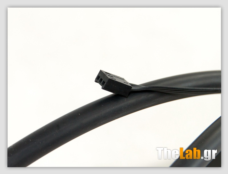

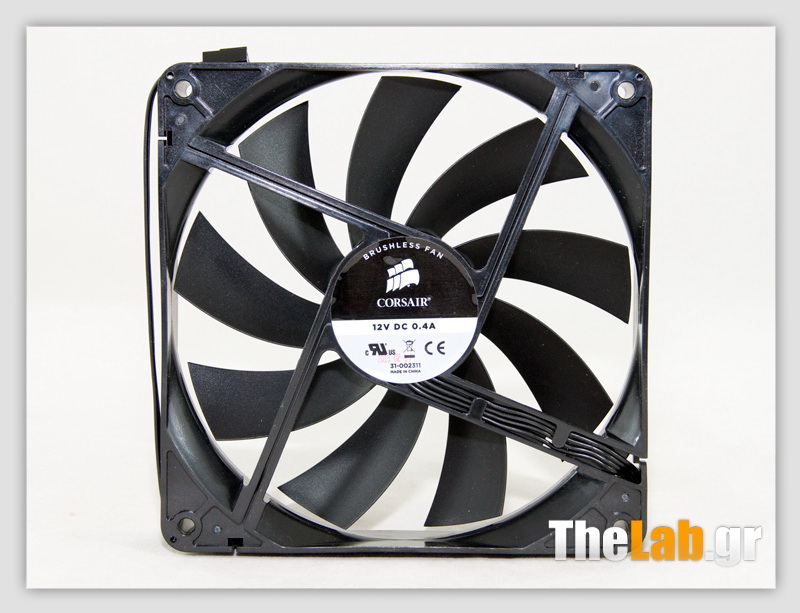

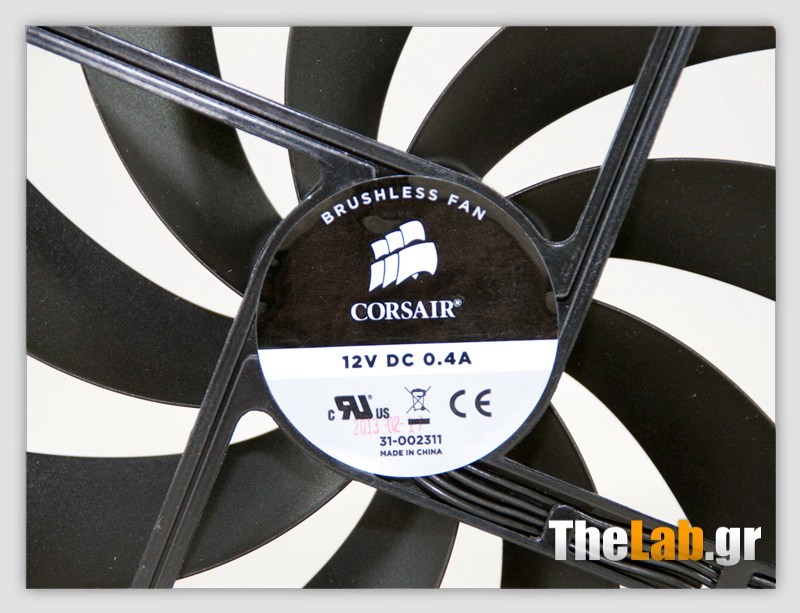

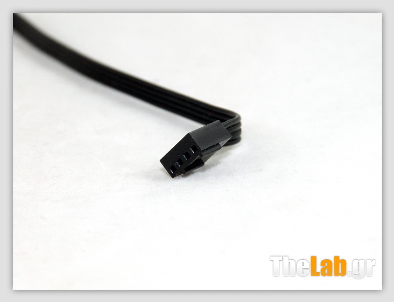

    Ο 140 mm ανεμιστήρας που εξοπλίζει την H90 ελέγχεται μέσω PWM παλμών, οπότε θα μπορέσετε εύκολα να διαμορφώσετε το προφίλ λειτουργίας του.

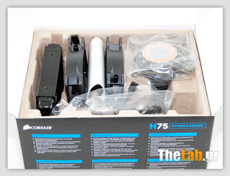

    Εδώ η Corsair κάνει αναφορά στα περιεχόμενα του κουτιού, τα οποία θα δούμε παρακάτω.
    Τα περιεχόμενα της συσκευασίας προστατεύονται επαρκώς, όπως θα διαπιστώσετε από τις παραπάνω φωτογραφίες.

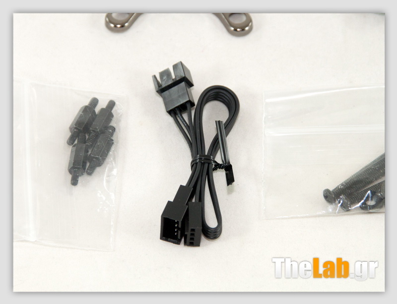

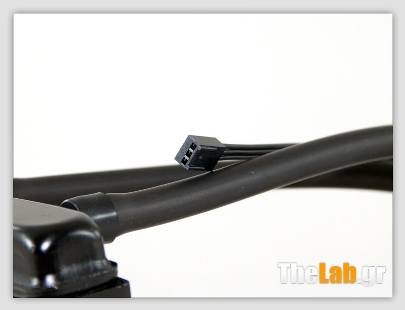

    Εκτός από τα απαραίτητα backplate και βίδες η Corsair προσφέρει έναν Y-splitter, για την ταυτόχρονη τροφοδότηση και των δύο PWM ανεμιστήρων από το ίδιο fan header της μητρικής.

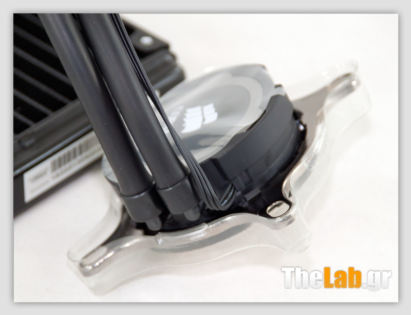

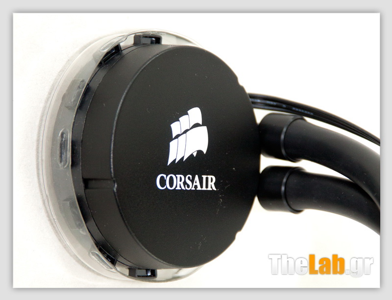

    Η Hydro Η90 κάτω από το φακό
    IMG_8831_small.jpgIMG_8833_small.jpgIMG_8842_small.jpgIMG_8841_small.jpgIMG_8835_small.jpg

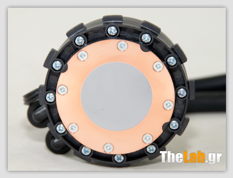

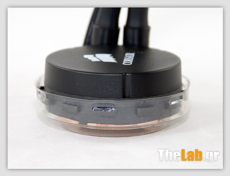

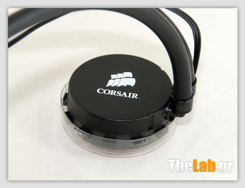

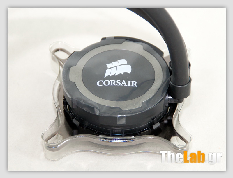

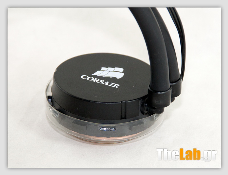

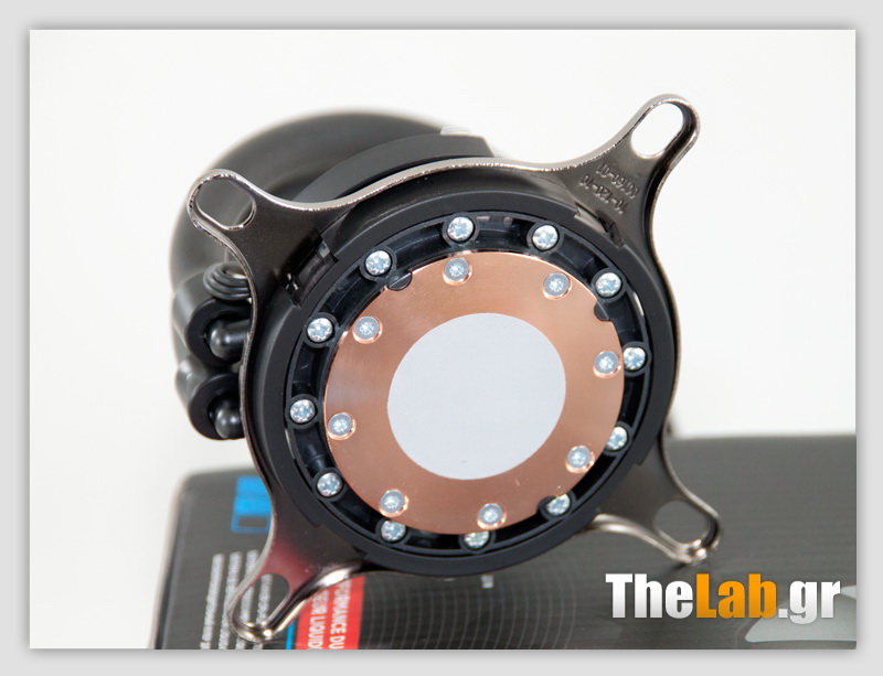

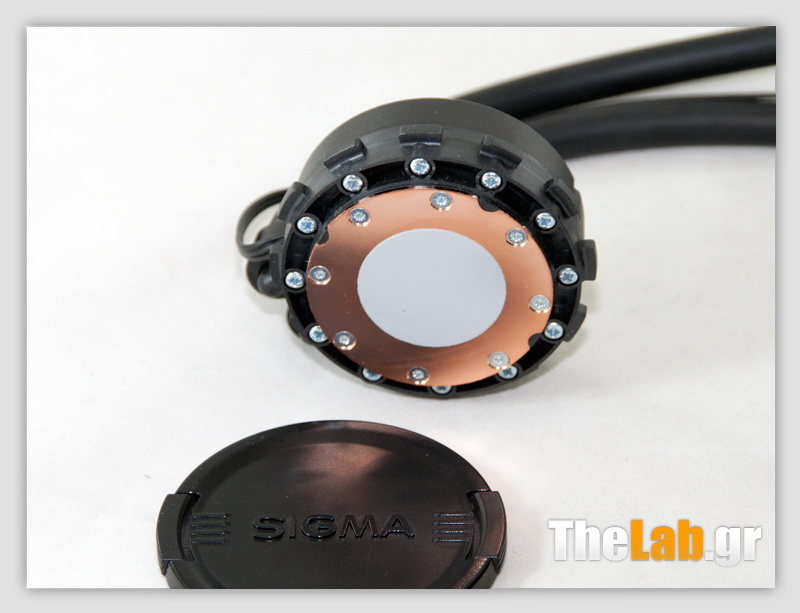

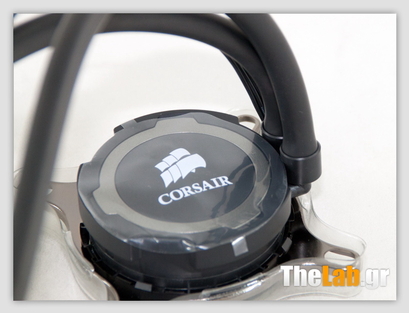

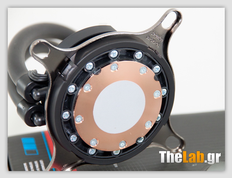

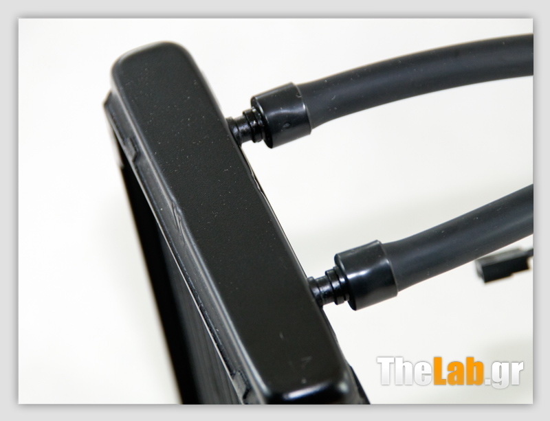

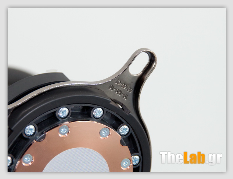

    Το μπλοκ αμέσως προδίδει την κατασκευάστρια εταιρία της H90, η οποία δεν είναι άλλη από την Asetek. Διαθέτει χαμηλό προφίλ και οι σωληνώσεις που φεύγουν από αυτό συνδέονται σε ειδικά fittings τα οποία μπορούν να περιστραφούν μέχρι ένα βαθμό, έτσι ώστε να επιτρέπουν την ευκολότερη δρομολόγηση των σωληνώσεων μέσα στο κουτί. Τέλος, από το μπλοκ φεύγει μόνο ένα καλώδιο το οποίο και τροφοδοτεί την αντλία με το απαραίτητο ρεύμα λειτουργίας.
    Το μπλοκ έρχεται από το εργοστάσιο με πρώτο-τοποθετημένη πάστα οπότε το μόνο που έχετε να κάνετε είναι να αφαιρέσετε το πλαστικό προστατευτικό και να το τοποθετήσετε στο socket. Η βάση είναι επίπεδη μόνο στο κέντρο, ενώ προς τα άκρα έχει μια ελαφριά καμπύλη προς τα κάτω. Προφανώς αυτό έγινε για να πατάει καλύτερα πάνω στον επεξεργαστή.
    IMG_8837_small.jpgIMG_8838_small.jpgIMG_8839_small.jpgIMG_8840_small.jpgIMG_8834_small.jpgIMG_8843_small.jpg

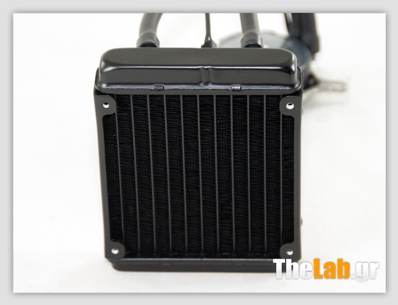

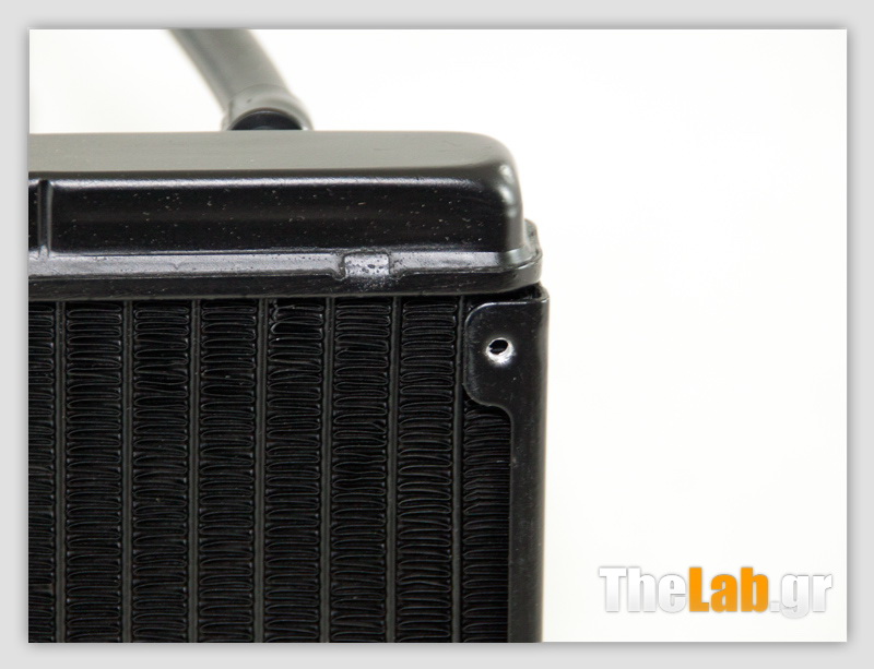

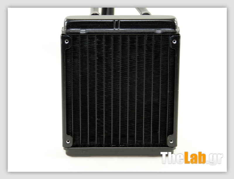

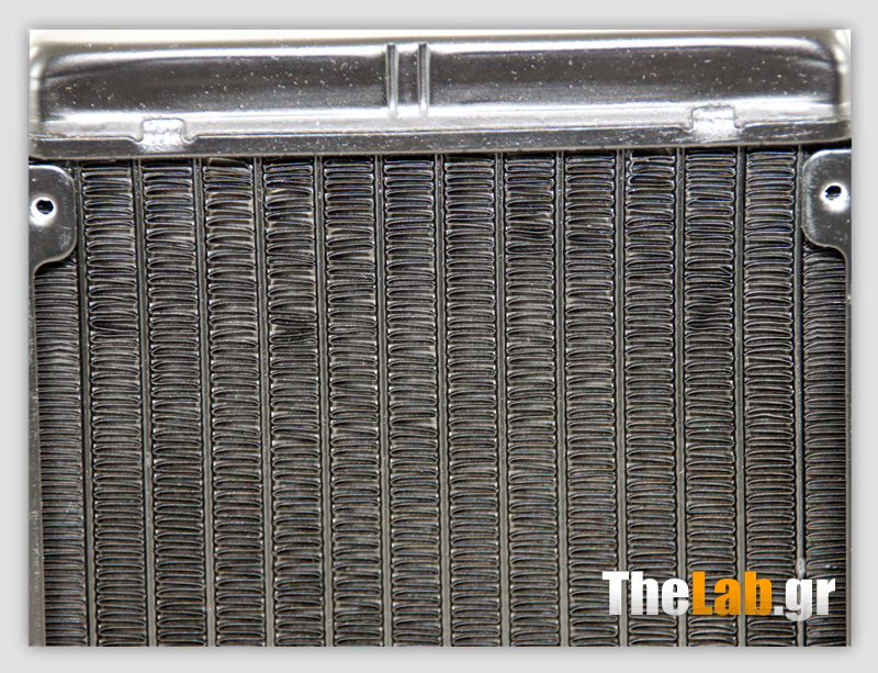

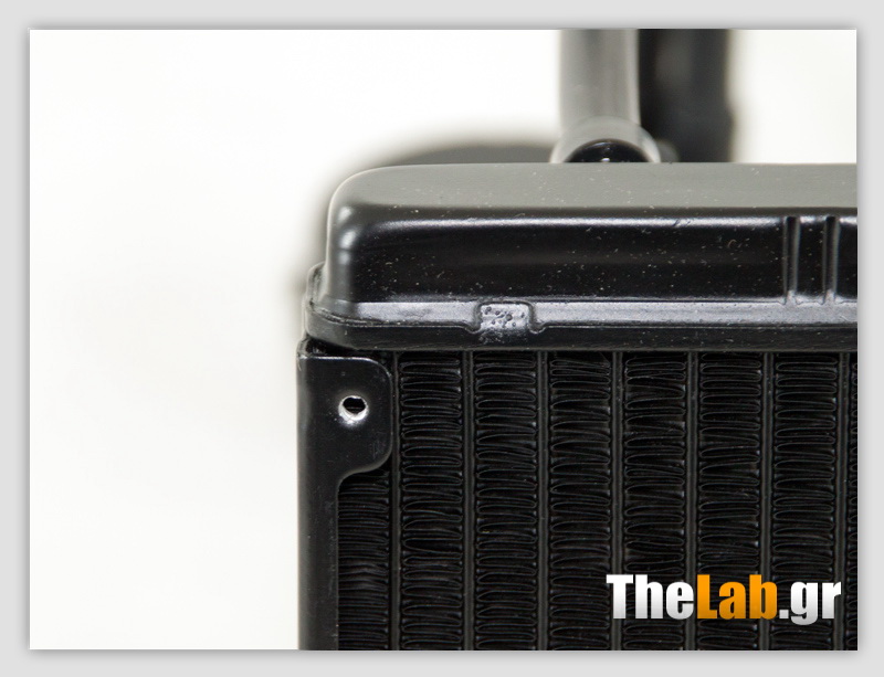

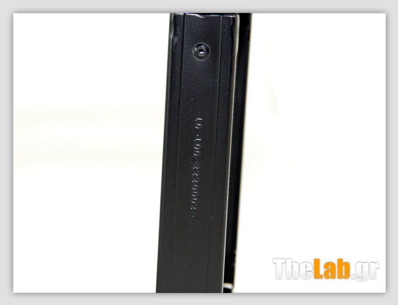

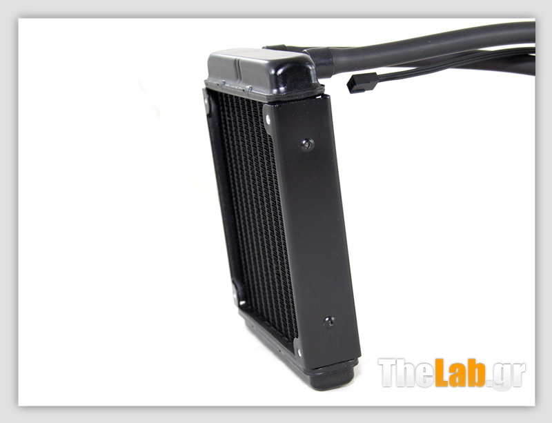

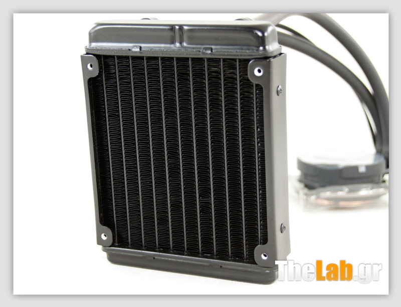

    Το ψυγείο είναι λεπτό αλλά διαθέτει αρκετά πυκνά fins και επίσης οι μεγαλύτερες διαστάσεις του σε σχέση με ένα κανονικό, μονό, ψυγείο του επιτρέπουν τη διαχείριση μεγαλύτερων θερμικών φορτίων. Το μόνο μειονέκτημα είναι ότι δεν το υποστηρίζουν πολλά κουτιά οπότε θα πρέπει να ελέγξετε αν το κουτί σας μπορεί να το φιλοξενήσει, πριν αγοράσετε την H90.

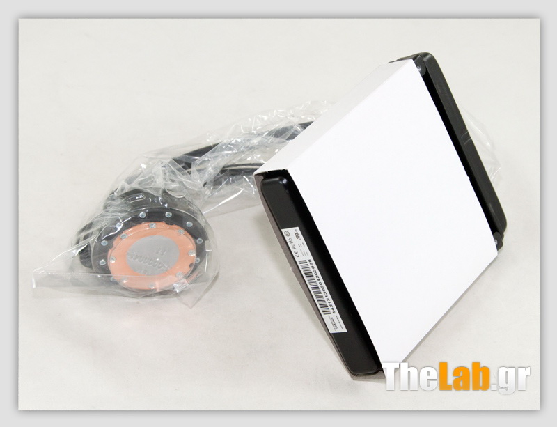

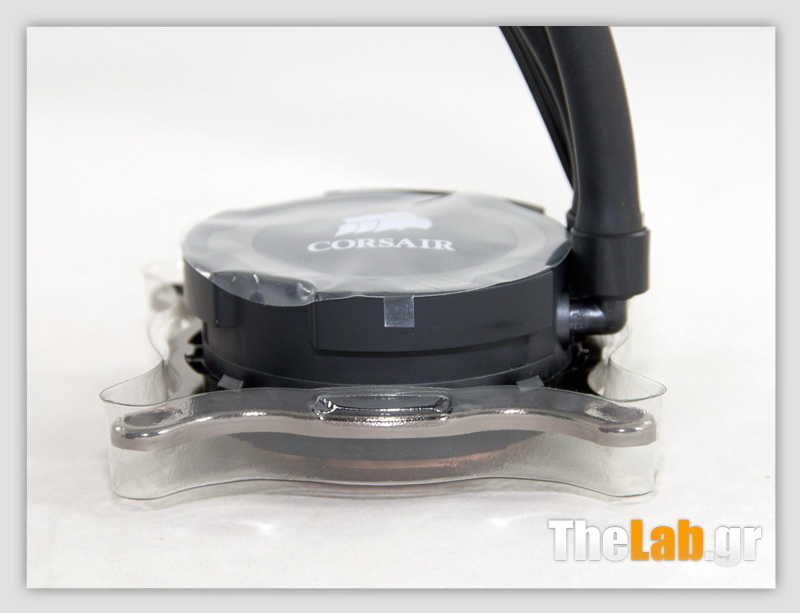

    H H75 έρχεται με το Intel bracket τοποθετημένο, έτσι ώστε να απαλλάξει τους κατόχους Intel συστημάτων από λίγο παραπάνω κόπο. Το μπλοκ είναι χαμηλού προφίλ και μόνο ένα καλώδιο, το οποίο είναι για την τροφοδοσία της αντλίας, φεύγει από αυτό. Όπως και στην H90 τα fittings του μπλοκ περιστρέφονται για να επιτρέψουν την εύκολη προσαρμογή, της διαδρομής των εύκαμπτων σωληνώσεων.
    Η Corsair έχει ήδη τοποθετήσει ένα στρώμα από θερμό-αγώγιμη πάστα για να απλουστεύσει τη διαδικασία της τοποθέτησης. Η χάλκινη βάση του μπλοκ δε διαθέτει το φινίρισμα καθρέφτη, αλλά αυτό δεν επηρεάζει σημαντικά τις επιδόσεις σύμφωνα με τη μέχρι τώρα εμπειρία μας.

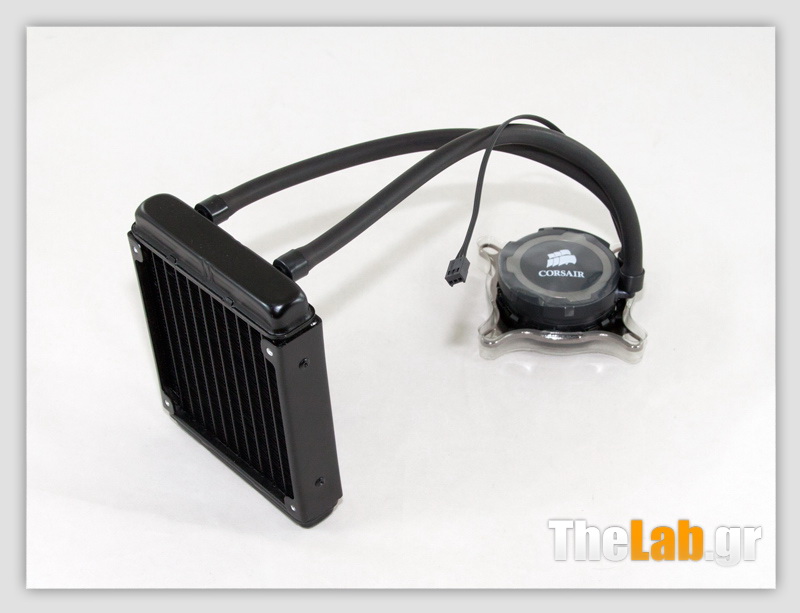

    Το ψυγείο είναι μικρό και λεπτό, γι'αυτό η Corsair εφοδίασε την Η75 με δύο ανεμιστήρες. Στις διαστάσεις του ψυγείου, το οποίο επιτρέπει τη συμβατότητα της H75 με όλα τα κουτιά, εντοπίζεται και η μεγάλη διαφορά από την Η90. [BREAK=Μετρήσεις] Όλες οι μετρήσεις θα πραγματοποιηθούν με τη βοήθεια του Jalapeno, ενός θερμομέτρου που μπορεί να παρακολουθήσει 2 θερμοκρασίες ταυτόχρονα και έχει τη δυνατότητα καταγραφής των μέγιστων-ελάχιστων τιμών, ενός Fluke 175 (για την ακριβή μέτρηση των Watts), ενός ταχομέτρου UNI-T UT372 και ενός CEM DT-8852 Sound Level Meter Datalogger. Θα υποβάλουμε την ψύκτρα σε πέντε διαφορετικά φορτία (117.1W, 175.4W, 232.1W, 289.9W και 345.1W) και με διαφορετικές ταχύτητες του/των ανεμιστήρων. Ακολουθούν μερικοί πίνακες με όλα τα στοιχεία που συλλέξαμε από τις μετρήσεις μας.
