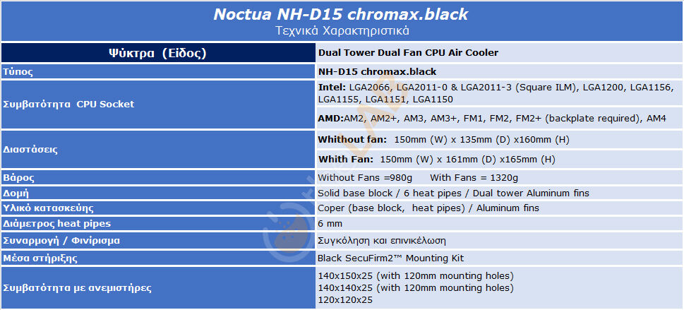

    Τεχνικά χαρακτηριστικά
    Στους πίνακες που ακολουθούν μπορούμε να δούμε με αρκετή λεπτομέρεια τα χαρακτηριστικά της ψύκτρας που σας παρουσιάζουμε σήμερα.

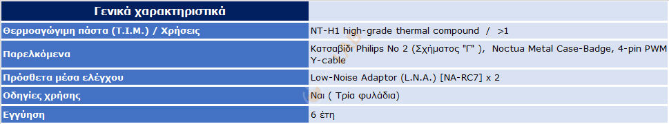

    Ο πρώτος πίνακας μας δίνει συνοπτικά όλη την σχετική πληροφορία, τόσο αυτήν που υπάρχει στα data της ψύκτρας, όσο και σε όσα διαπιστώθηκαν / μετρήθηκαν από εμάς στο εργαστήριο του TheLab, τα οποία σημειώνουμε με μπλε χαρακτήρες.
    Αυτό που κρατάμε είναι η κυριαρχία του μαύρου χρώματος, καθώς το μοναδικό τμήμα με άλλο χρώμα είναι η επιφάνεια του cold plate!

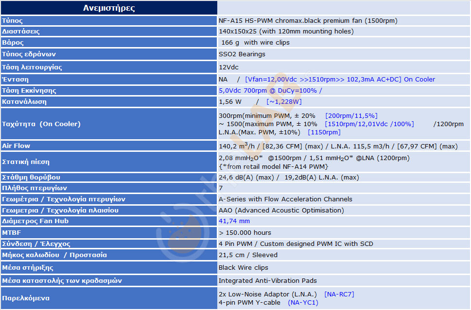

    Οι ανεμιστήρες είναι από παλαιά γνωστοί για τις εξαιρετικές επιδόσεις τους και τον χαμηλό θόρυβο που παράγουν, απλά τώρα είναι μαύροι, τόσο αυτοί όσο - και μπράβο για την προσοχή στη λεπτομέρεια! - και τα συρμάτινα clips στερέωσής τους!
    Και φυσικά, η τεχνολογία των εδράνων τους επιτρέπει στην Noctua να εγγυάται την ψύκτρα για έξι χρόνια συνεχούς λειτουργίας.
    Σημειώνουμε την καλή θερμοαγώγιμη πάστα που συνοδεύει την ψύκτρα, αν και εδώ -μολονότι κατανοούμε τους λόγους της μη επιλογής της- σε αυτή την έκδοση θα μας άρεσε να δούμε την διάδοχό της NT-H2 η οποία είναι ελαφρά καλύτερη.

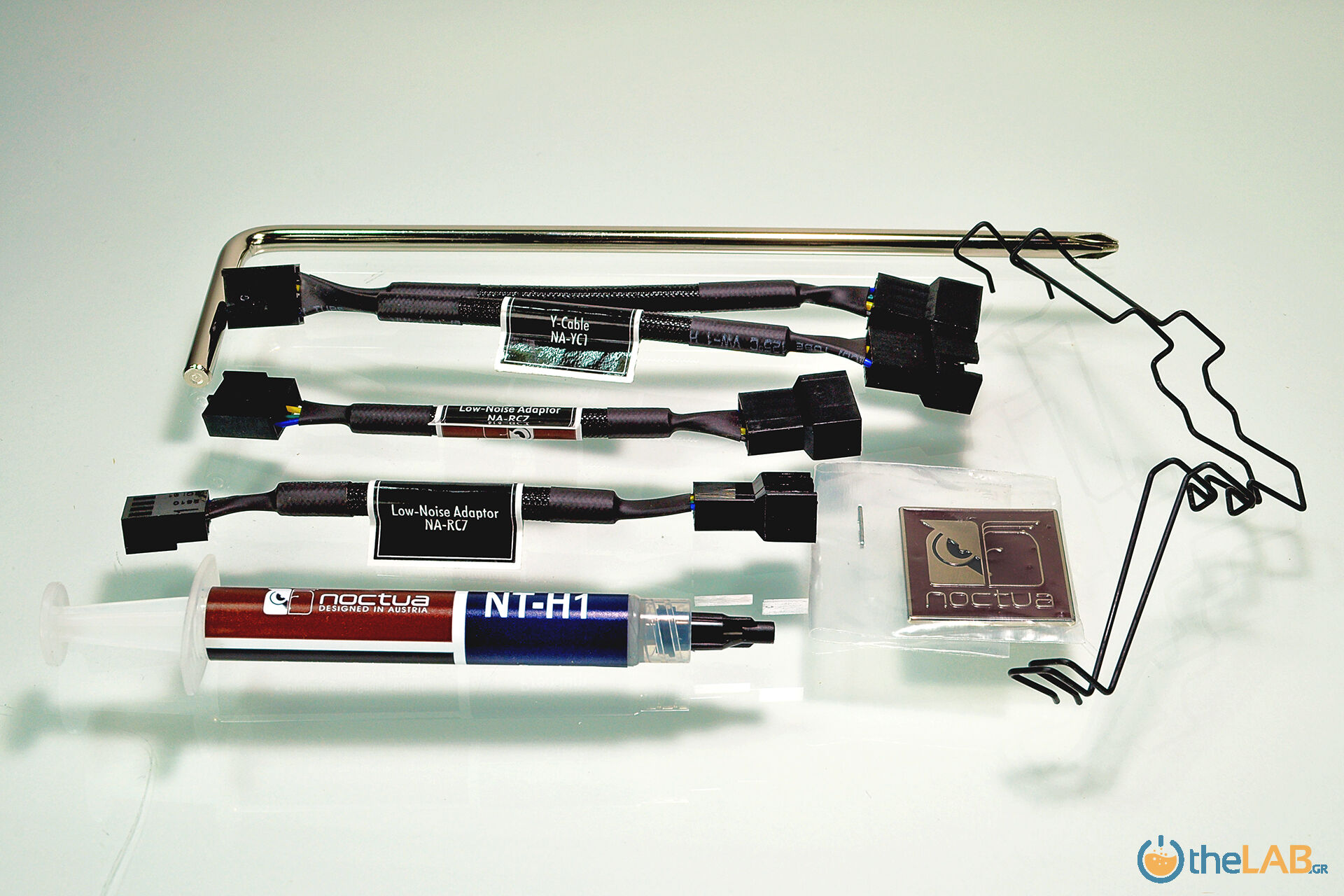

    Ανοίγοντας το κουτί με τα παρελκόμενα, βρίσκουμε όλα όσα είναι τα αναμενόμενα από την κατασκευάστρια, που εξασφαλίζουν ότι δεν θα μας λείψει τίποτε!
    Και ξεκινώντας από τα κοινά και για τις δύο οικογένειες socket παρελκόμενα, έχουμε, δύο Low Noise Adapters που εξασφαλίζουν πολύ χαμηλό θόρυβο από τους ανεμιστήρες στην περίπτωση που το σύστημά μας δεν έχει δυνατότητα ρύθμισης των στροφών τους.
    Υπάρχει επίσης με την ίδια καλή επένδυση και ένα Y-fan splitter για την σύνδεση και των δύο ανεμιστήρων στο CPU fan header.
    Και "περιμετρικά" διακρίνουμε, επάνω το γνωστό ιδιόμορφο κατσαβίδι της εταιρίας, δεξιά τα μαύρα συρμάτινα clips για τη στερέωση του εμπρός ανεμιστήρα και κάτω -παρέα με το σηματάκι της Noctua- μια σύριγγα με την πολύ καλή θερμοαγώγιμη πάστα NT-H1 που φτάνει για περισσότερες από μια τοποθετήσεις.
    Συνεχίζοντας με τα εξαρτήματα στήριξης,έχουμε στην αριστερή φωτογραφία που ακολουθεί, τα της AMD και συγκεκριμένα:
    Τα δύο retention brackets με τις βίδες που θα τα στερεώσουν στο ήδη υπάρχον CPU backplate, καθώς η Noctua δεν παρέχει δικό της.
    Στο κέντρο έχουμε δυο τετράδες αποστάτες, οι γκρι είναι οι NM-APS4 spacers για το  AM4 socket και οι λευκοί NMAPS5
    προορίζονται για τα  AM2(+)/AM3(+)/FM1/FM2(+).

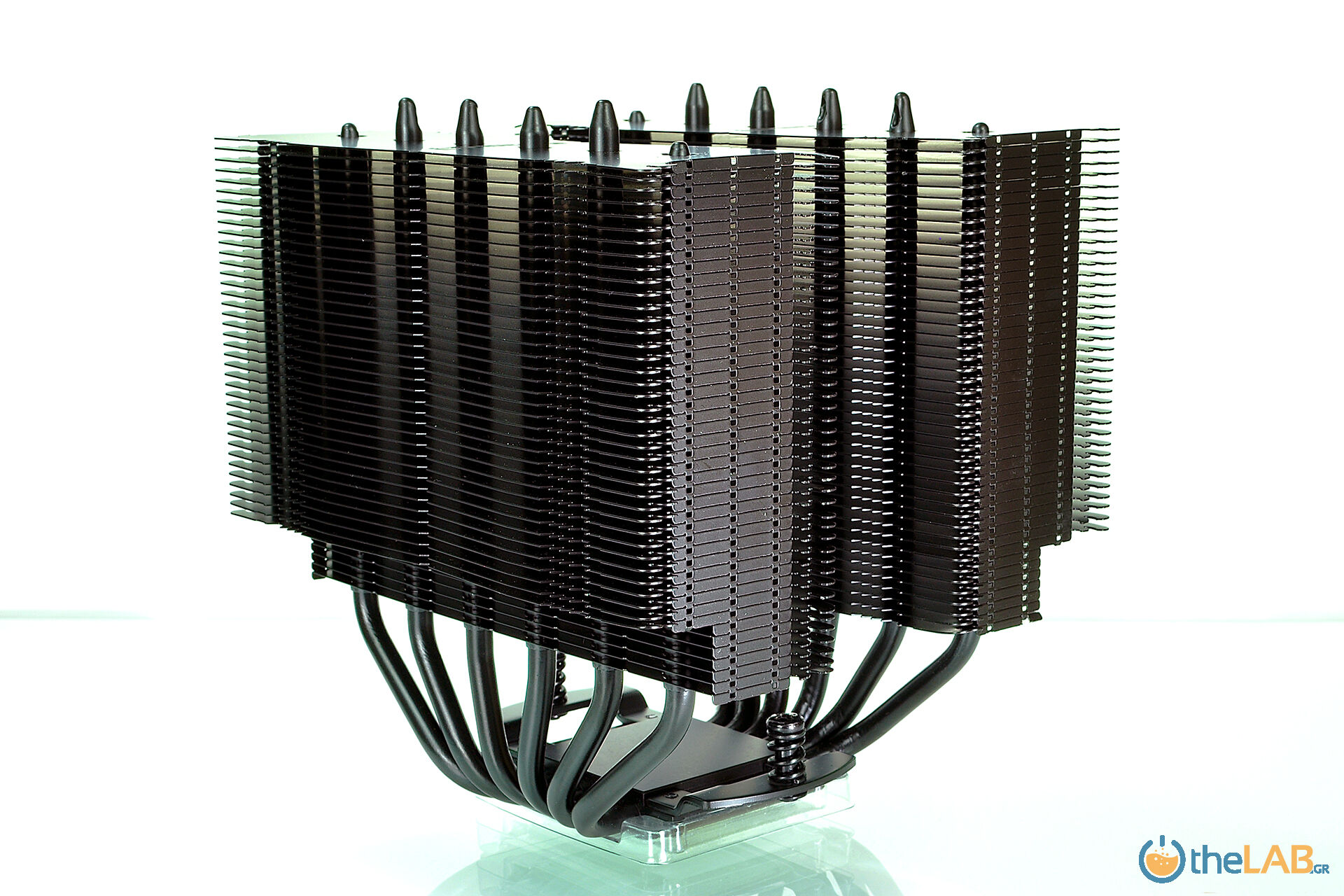

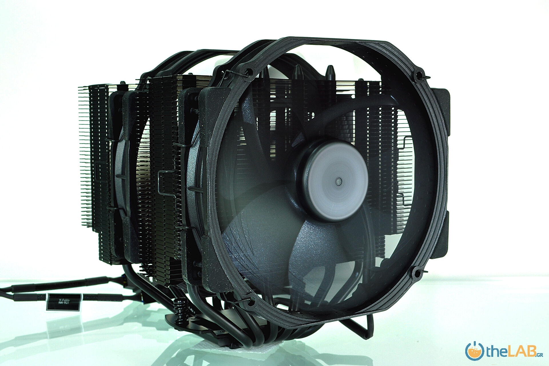

    Η Noctua NH-D15 chromax.black από κοντά
    Θα το πω και εδώ -μια από τις πολλές φορές- ήταν ώρα η Noctua να "ακούσει" τους χρήστες και να κάνει τη κίνηση τη σωστή! :)
    Γιατί όσο και αν το θέαμα είναι μόνο θέαμα, πολλά γίνονται γι' αυτό και αρκετές φορές, είναι το deal-breaker ζήτημα μιας αγοράς!

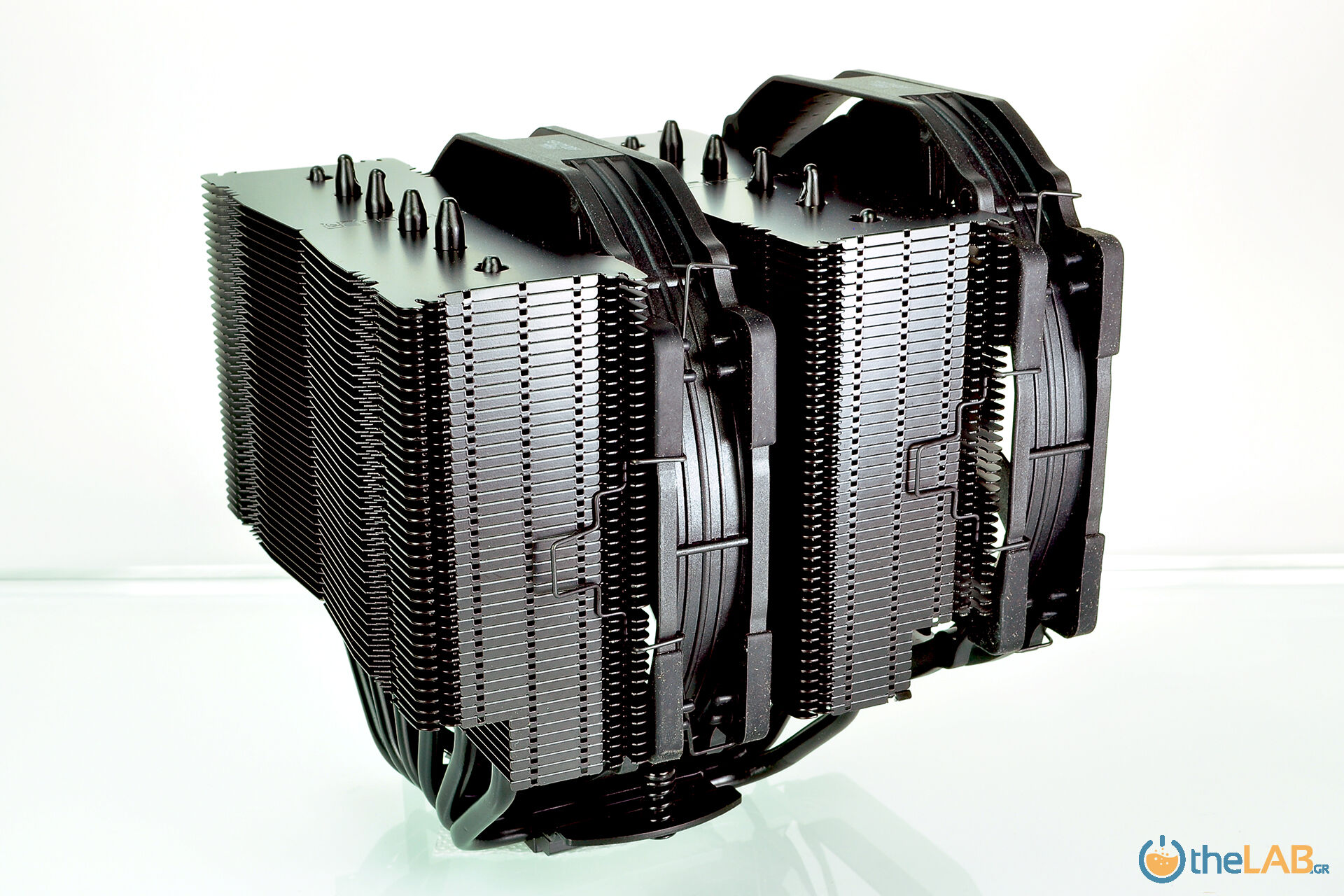

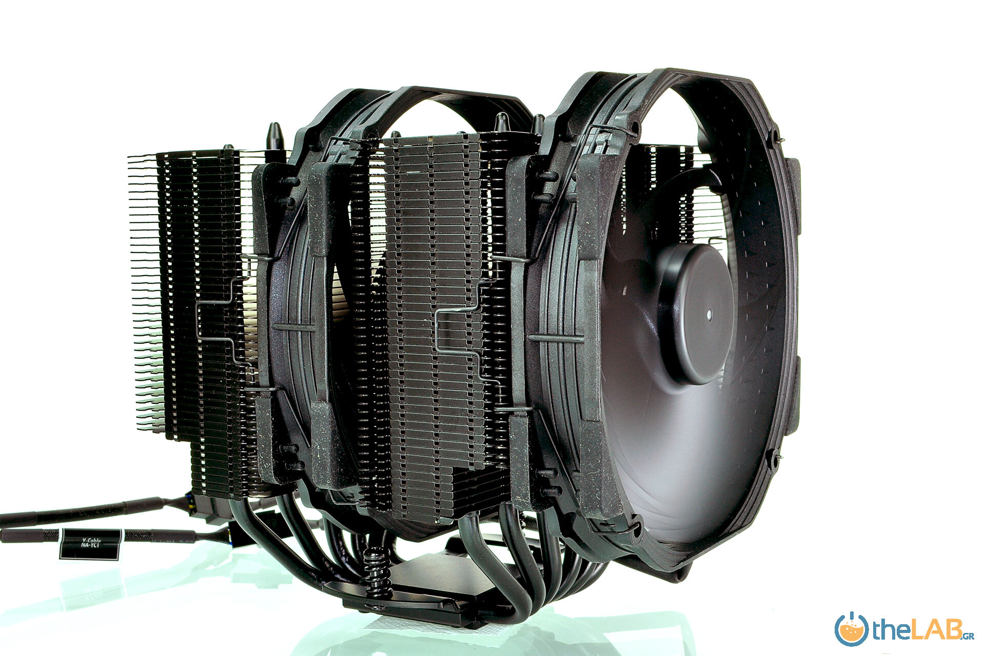

    Η εικόνα είναι η πιο εύγλωττη απόδειξη αυτού που είπα πιο πάνω, καθώς είναι δύσκολο πλέον να βρεθεί κάποιος που να έχει αισθητικούς ενδοιασμούς για την όψη της NH-D15!
    H "παρουσία" της είναι  μαγνήτης για το μάτι  και συνάμα, αποτελεί τον "ορισμό" της διακριτικότητας, εξασφαλίζοντας στην ψύκτρα την αρμονική της ένταξη σε μια πολύ μεγάλη ποικιλία concept σύνθεσης PC, αναβαθμίζοντας ουσιαστικά την αισθητική τους!
    Ο NF-A15 HS chromax.black PWM ανεμιστήρας, με την ιδιότυπη δομή του πλαισίου του, ουσιαστικά υπερκαλύπτει την διατομή της ψύκτρας και προσφέρει ένα ισχυρό ρεύμα αέρα για την ψύξη των πλησίον του socket εξαρτημάτων (VRM κλπ)
    large.1848482920_D-04_NoctuaNH-D15chromax.black_23_0354.jpg  large.820181577_D-06_NoctuaNH-D15chromax.black_25_0356.jpg

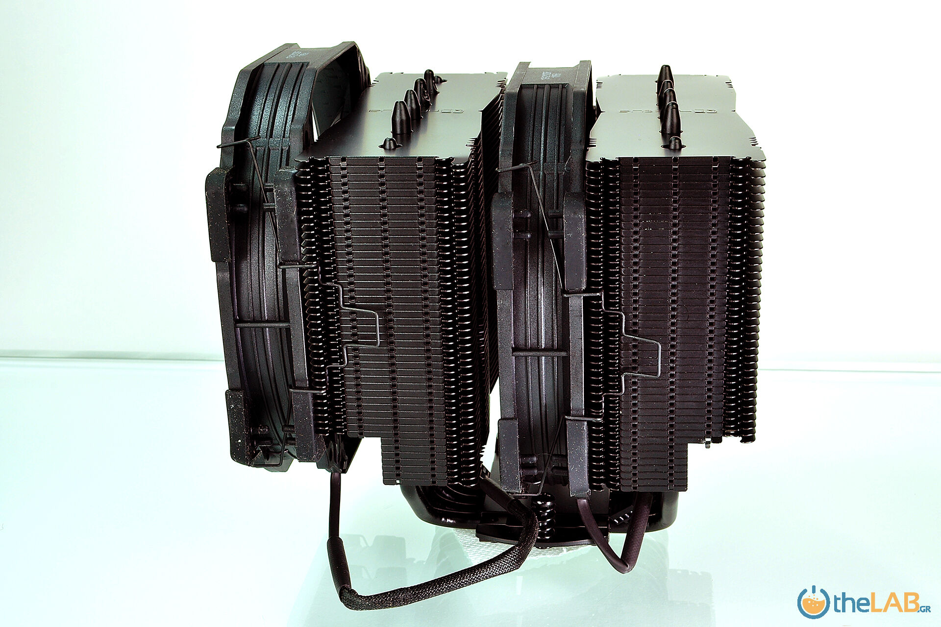

    Οι δύο πύργοι έχουν το κατώτερο και προς τα έξω τμήμα τους "κομμένο", για να επιτρέψουν την συμβατότητα της ψύκτρας με  μνήμες που διαθέτουν  υψηλά heat spreaders. Βεβαίως αυτό σημαίνει ότι αν θέλουμε να εκμεταλλευτούμε τη δυνατότητα αυτή, ο εμπρός ανεμιστήρας πρέπει να τοποθετηθεί υψηλότερα.
    Η μέγιστη δυνατή μετακίνηση προς τα επάνω είναι ~4cm και φυσικά, έχει κάποια -μικρή- επίδραση στην απόδοση της ψύκτρας και ενδεχομένως αν καταλήξουμε στην μέγιστη εκμετάλλευση της δυνατότητας αυτής να δημιουργηθεί ζήτημα συμβατότητά της με το κουτί σας αν οι διαστάσεις του είναι "οριακές".
    Η γνωστή μας λειτουργικότητα και  υψηλή απόδοση σε ένα τόσο "επιβλητικό" αλλά και διακριτικό παρουσιαστικό, νομίζω ότι μπορεί να κάνει την αισθητική διαφορά σε οποιοδήποτε κουτί και μάλιστα, όχι μόνο χωρίς καμία θερμική παραχώρηση, αλλά --όπως θα δούμε στις μετρήσεις-  και με ένα κέρδος στις επιδόσεις, το οποίο μπορεί αριθμητικά να είναι μικρό, αλλά σημαίνει πολλά και σημαντικά για την προσήλωση της κατασκευάστριας στην διαρκή και επί της ουσίας, καλυτέρευση των προϊόντων της, για την οποία -προς τιμήν της- "αφήνει" τους άλλους να μιλήσουν!

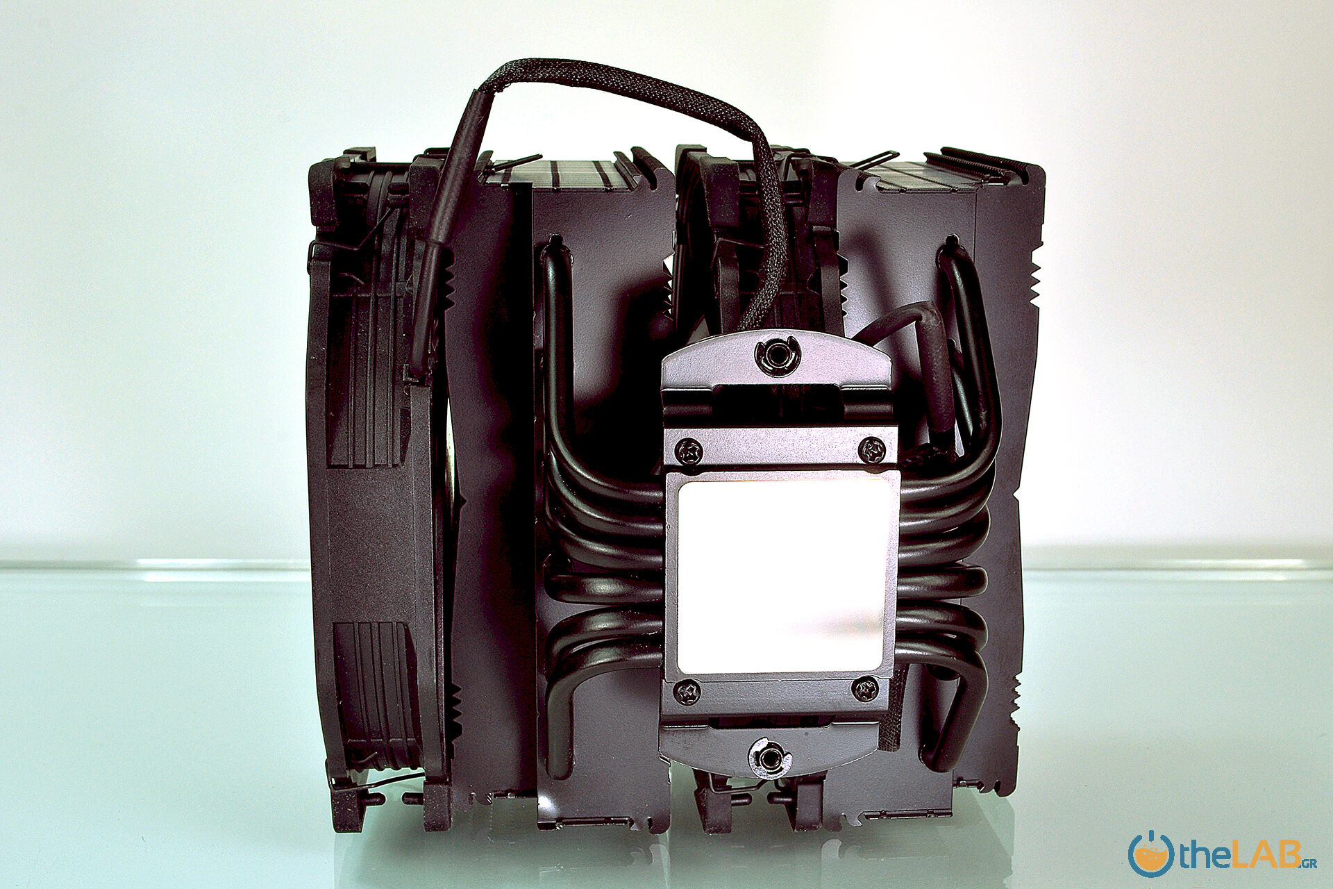

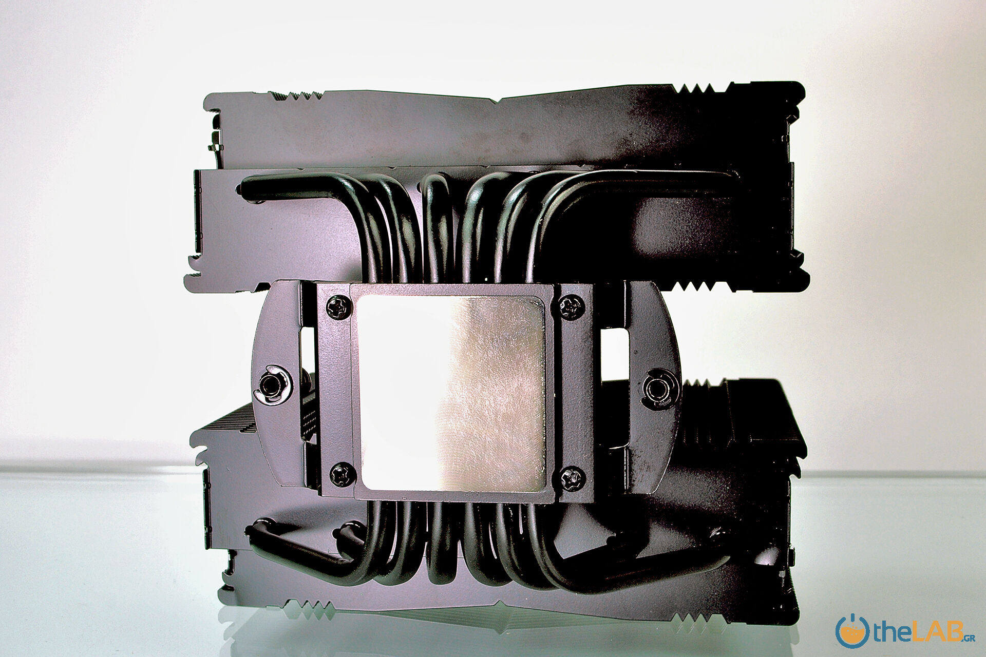

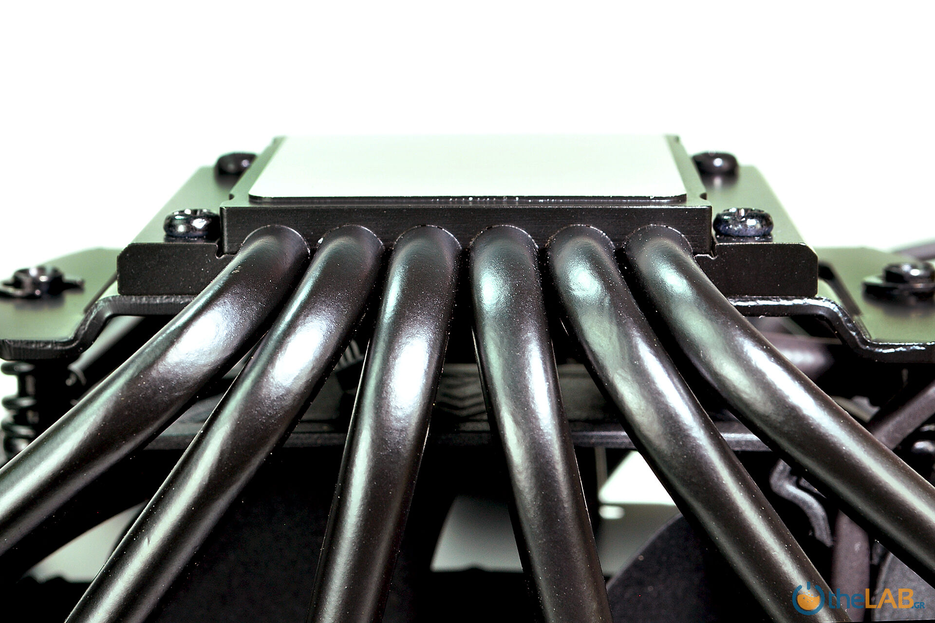

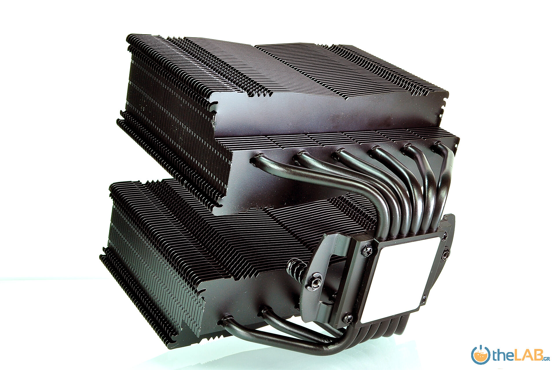

    Η κάτοψή της μας δείχνει την ομοιόμορφη κατανομή των heat pipes και την τυπική τοποθέτηση του μεσαίου ανεμιστήρα σε θέση Push πάνω στον "πίσω" πύργο των πτερυγίων.
    Μια περιστροφή ακόμα και μας φέρνει πιο κοντά στην κάτω πλευρά της ψύκτρας και μια ακόμα μας δίνει πλήρη θέα στο cold plate:
    Αν μη τι άλλο, είναι εντυπωσιακό να διαπιστώνεις ότι το μοναδικό "ασημί πράγμα", είναι η επιφάνεια που ακουμπά στον επεξεργαστή, όλα τα άλλα στοιχεία της ψύκτρας -ακόμα και τα βιδάκια- είναι μαύρα!
    Τα τελευταία επτά πτερύγια του κάθε πύργου είναι πιο μικρά σε διαστάσεις για να δώσουν χώρο στα heat spreaders των μνημών όταν αυτά έχουν μεγάλο ύψος. Βέβαια στην περίπτωση αυτή θα πρέπει να μετακινηθεί και ο εμπρός ανεμιστήρας, αλλά γι αυτό θα πούμε παρακάτω.
    Η συναρμογή των heat pipes τόσο στα πτερύγια όσο και στο block είναι στο γνωστό και εξαιρετικό επίπεδο που χαρακτηρίζει όλα τα προϊόντα της κατασκευάστριας.
    Με την ευκαιρία αυτής της φωτογραφίας μπορούμε να σημειώσουμε την ελαφρά προοδευτική εσοχή που έχουν τα πτερύγια των πύργων στη κεντρική περιοχή τους, η οποία επιτρέπει την καλύτερη τροφοδότηση με αέρα της "τυφλής περιοχής" του ανεμιστήρα (στην περιοχή του κινητήρα του) καθώς και τις δύο ζώνες όπου το χείλος των πτερυγίων είναι οδοντωτό προκειμένου να εξασφαλίσει την διασπορά των μικροτροβίλων  του ρεύματος του αέρα, σε ακόμα μικρότερους που παράγουν μικρότερο θόρυβο και περισσότερο διάχυτο!

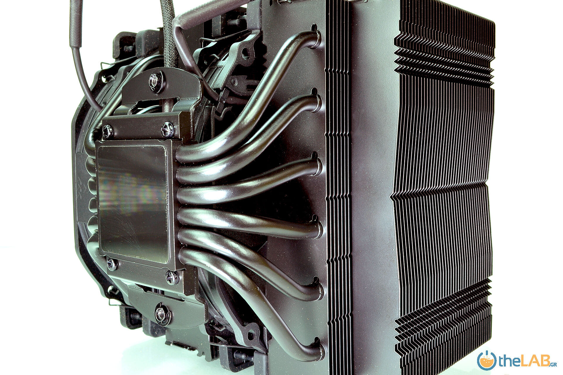

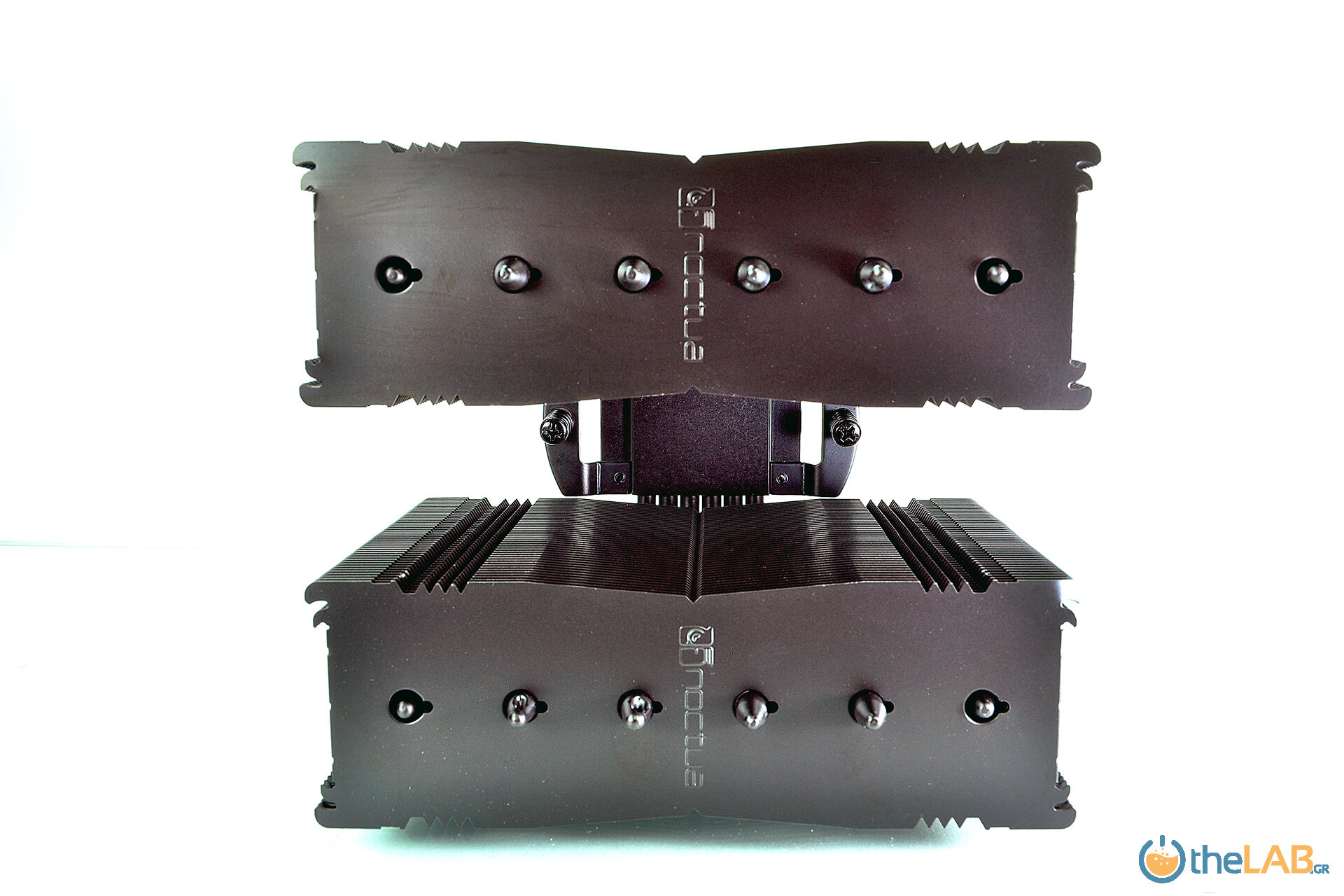

    Το σώμα της ψύκτρας και το Block
    Ευδιάκριτες είναι περιοχές όπου έχουν κοπεί τα πτερύγια για να έχει η ψύκτρα καλή συμβατότητα με τις μνήμες που έχουν μεγάλες ψύκτρες.
    large.1402032147_E-2_NoctuaNH-D15chromax.black_36_0375.jpg  large.977653829_E-1_NoctuaNH-D15chromax.black_35__0374.jpg
    large.151378284_E-8_NoctuaNH-D15chromax.black_42_0389.jpg    large.2046411787_E-4_NoctuaNH-D15chromax.black_38_0382.jpg

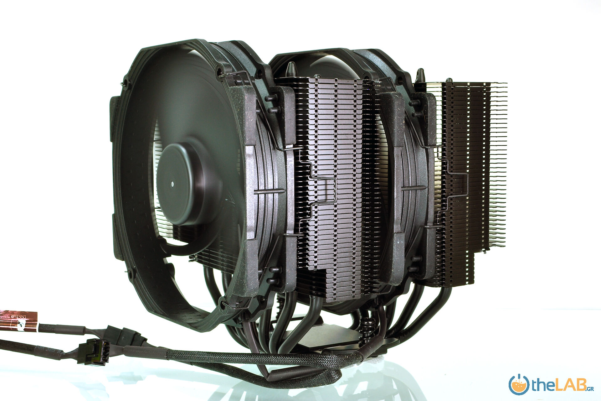

    Τα πτερύγια των δύο πύργων και η τοποθέτηση των heat pipes σε αυτά,  είναι ακριβώς ίδια και απολύτως συμμετρικά.
    Έτσι εξασφαλίζεται ότι η ψύκτρα δεν έχει πολωμένη κατασκευή και η θερμική της συμπεριφορά δεν εξαρτάται από την φορά της ροής του αέρα που την ψύχει (αν π.χ. είναι  σε πλάγια τοποθέτηση, η φορά του αέρα από δεξιά προς τα αριστερά, ή το αντίστροφο, δεν θα προκαλέσει καμία διαφορά στις θερμοκρασίες!).
      large.1671163367_E-3_NoctuaNH-D15chromax.black_37_0377.jpg  large.1335538713_E-6_NoctuaNH-D15chromax.black_40_0386.jpg
    Αυτό θα αποδειχθεί χρήσιμο σε όσους φίλους θελήσουν -κουτιού και λοιπών ανεμιστήρων επιτρεπόντων- να πειραματιστούν με ανάστροφη ροή του αέρα, δηλαδή να τροφοδοτήσουν την ψύκτρα με δροσερό αέρα από τον πίσω ανεμιστήρα!  :)
    Και με μια τελευταία εντυπωσιακή άποψη του σώματος της ψύκτρας προχωράμε να δούμε τους ανεμιστήρες που δίνουν τις ανάσες στην Noctua NH-D15 chromax.black.

    Η κάλυψη της διατομής από τα πτερύγια είναι της τάξης του 70% και μαρτυρά την στόχευση του ανεμιστήρα σε υψηλή στατική πίεση αλλά χωρίς παράλληλα να "αμελείται" και το θέμα του air flow.
    ΟΙ  βραχίονες στήριξης του κινητήρα με το καμπυλωτό σχήμα τους συμβάλουν στο περιορισμό του θορύβου.

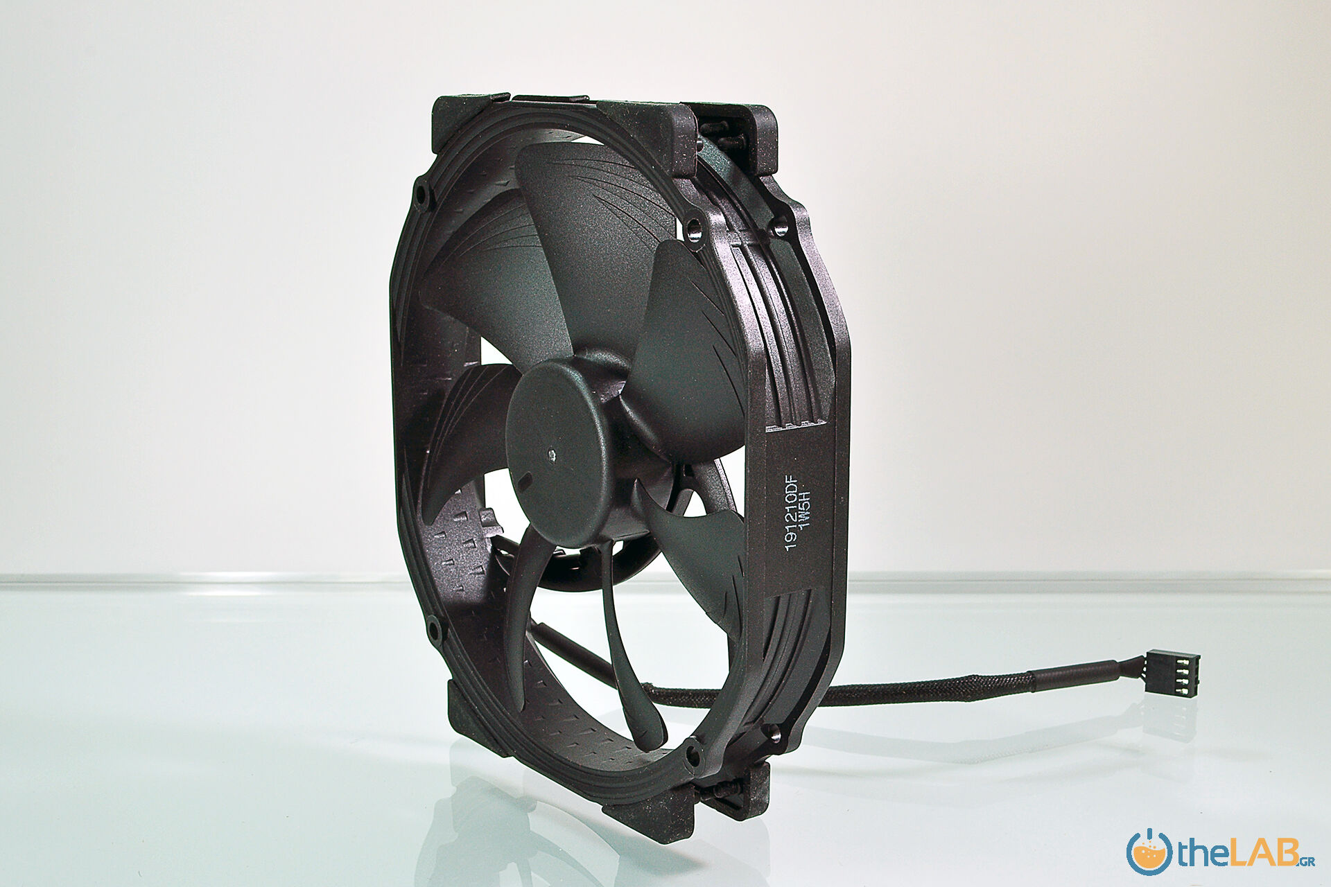

    Όλες τις τεχνικές λύσεις για αποδοτικότερη και πιο αθόρυβη λειτουργία που έχει αναπτύξει η κατασκευάστρια είναι παρούσες!
    Εκτεταμένη ανάλυση γι' αυτές μπορείτε να βρείτε στην παρουσίαση της Noctua NH-D15S στο κεφάλαιο "Ανεμιστήρες", στην σημερινή παρουσίαση θα αρκεστώ σε μια μικρή σύνοψή τους.
    Το κλιμακωτό χείλος εισόδου στο πλαίσιο το οποίο, σε συνεργασία με τις μικρές εσοχές που φέρει αυτό στην εσωτερική του περίμετρο, εξασφαλίζουν μια βαθμιαία μετάβαση από την στρωτή ροή του αέρα πλησίον της εισόδου στην στροβιλώδη ροή που επικρατεί στην περιοχή που στρέφονται τα πτερύγια.
    Επιπλέον αυτού, με το παχύτερο οριακό στρώμα που δημιουργούν, εξασφαλίζουν σε συνεργασία με την στρογγυλεμένη γωνία των πτερυγίων, την "σφράγιση" της περιμέτρου της φτερωτής -καθώς αυτά κινούνται μέσα σε ένα στρώμα "ακίνητου" αέρα- και την μείωση του θορύβου.
    Αυτά χαρίζουν στον ανεμιστήρα πιο ήσυχη λειτουργία και υψηλότερη στατική πίεση.
    Την πολύ καλή εικόνα, συμπληρώνουν τα σφηνοειδή ανάγλυφα στην πλευρά χαμηλή πίεσης του ακροπτερυγίου, που εξαναγκάζουν τον αέρα να επιταχύνεται περνώντας ανάμεσά τους, με αποτέλεσμα να αποφεύγεται  η αποκόλληση του οριακού στρώματος του αέρα  και ο θόρυβος που σημαίνει αυτή!
    Η εξαιρετικά στιβαρή και ακριβής κατασκευή του ανεμιστήρα, καθώς και τα ελαστικά "τακουνάκια" στις γωνίες του πλαισίου του εξασφαλίζουν την δραστική εξασθένιση της μετάδοσης στην ψύκτρα,  των κραδασμών που ενδεχομένως παράγει ο ανεμιστήρας, ελαχιστοποιώντας έτσι την πιθανότητα ηχητικά δυσάρεστων συντονισμών!

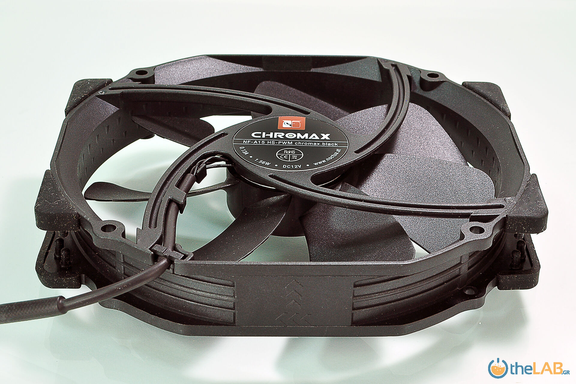

    Στην πίσω πλευρά διακρίνουμε την "χοάνη" που σχηματίζει το πλαίσιο του ανεμιστήρα στην πλευρά της εξόδου του, ιδιαίτερα στις δύο πιο απομακρυσμένες πλευρές (διάσταση 150mm), η οποία τροφοδοτεί με αέρα την ψύκτρα μέχρι την άκρη των πτερυγίων της!
    Στην δεξιά φωτογραφία φαίνονται τα μεγάλα κενά που υπάρχουν μεταξύ των πτερυγίων για την εξασφάλιση του υψηλού air flow.

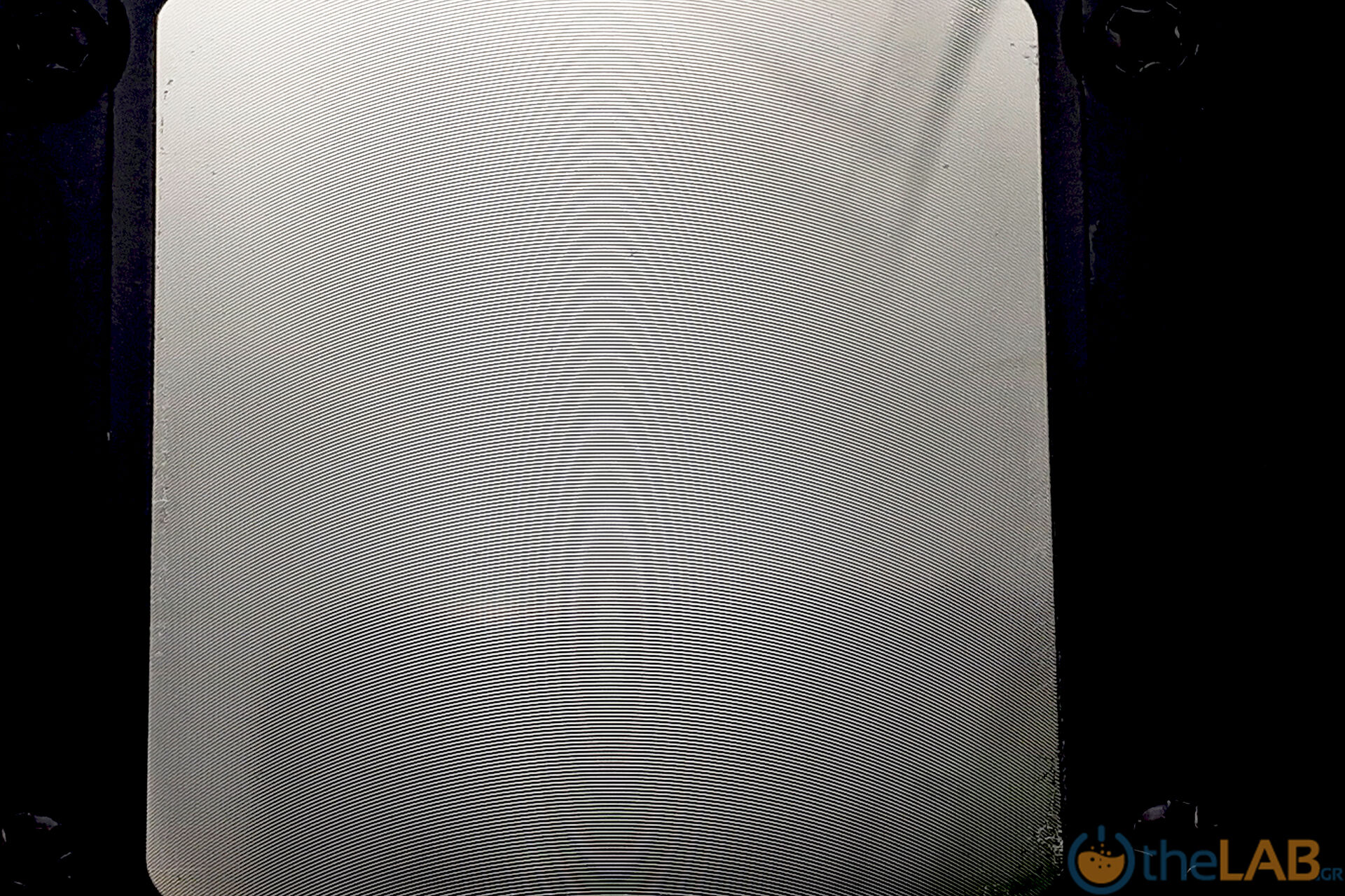

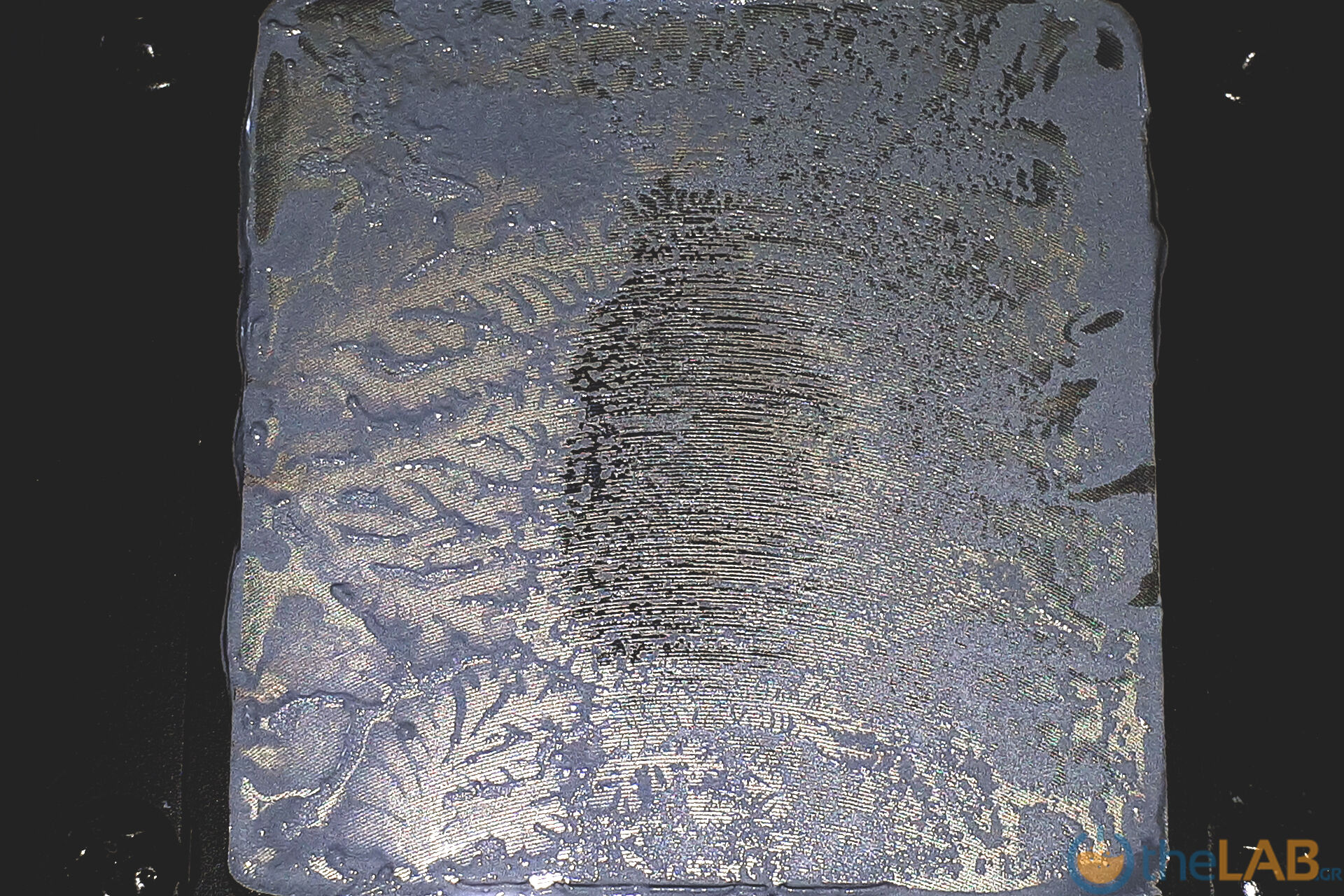

    Η διασπορά της θερμοαγώγιμης πάστας
    Η φωτογράφηση μετά την όχι και τόσο προσεκτική αποκόλληση της ψύκτρας από τον Loader μας έδωσε:
    large.K-02_TIM-Loader-02_Noctua-NH-D15-chromax.jpg  large.K-03_TIM-Cold-Plate-01_Noctua-NH-D15-chromax.jpg
    Οι δύο φωτογραφίες έχουν κατοπτρική "συμμετρία" (αριστερά είναι από τον Loader και δεξιά από το Cold plate) και δείχνουν μια γενικά καλή επαφή μέχρι σχεδόν την περίμετρο της επιφάνειας -πράγμα πολύ καλό αν αναλογιστούμε ότι η επιφάνεια του Loader είναι τελείως επίπεδη και άκαμπτη!
    Στην κεντρική περιοχή όμως, πού είναι και η πιο κρίσιμη, η επαφή είναι εξαιρετικά καλή!
    Η επιπεδότητα της επιφάνειας του Cold plate

    Παράλληλα με τα heat pipes το cold plate είναι σχεδόν απολύτως επίπεδο ενώ εγκάρσια προς αυτά εμφανίζει μια κυρτότητα 50μm, δίνοντας στην επιφάνεια του cold plate μια ελαφρώς κυλινδρική / βαρελοειδή μορφή που αποτελεί κοινή πρακτική των εταιριών καθώς εξασφαλίζει πολύ καλή επαφή με τα ελαφρώς "κοίλα" CPU heat spreaders.
    Η επιφάνεια του cold  plate
    Οι μετρήσεις που έγιναν με τα φίλερ, είναι χαρακτηριστικές της CNC επεξεργασίας του cold plate (Fly wheel cutter μεγάλης διαμέτρου, υπό ελαφρά κλίση σε σχέση με την επιφάνεια του cold plate).
    Αυτές οι μικρές (και αισθητές στο συγκεκριμένο μοντέλο με την αφή) αυλακώσεις έχουν σκοπό να "απορροφήσουν" την περίσσεια της θερμοαγώγιμης πάστας επιτρέποντας την ακόμα καλύτερη επαφή της ψύκτρας πάνω στο καπάκι του επεξεργαστή.

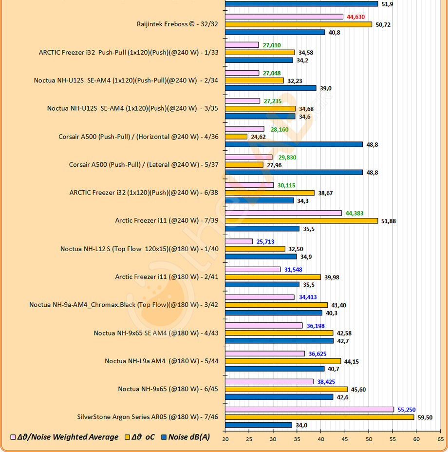

    Ι.   Κατάταξη με ευθεία σύγκριση, άνευ αντιστάθμισης
    Σε αυτά τα γραφήματα η κατάταξη γίνεται με βάση τα πρωτογενή μεγέθη του "CPU" Δθ και του Θορύβου.
    Βοηθητικά παρατίθεται σαν τρίτος ιεραρχικά παράγων κατάταξης, η  Σταθμισμένη Απόκλιση  ( Deviation Weighted ).
    Α. Σύνθετη κατάταξη με βάση το Δθ και τον θόρυβο, με πρωτεύον κριτήριο το Δθ.
    (Pthermal = Max, Air flow = Max, Noise measurement distance = 0,5m)
    large.1199368581_T-08_BG01_S1-3_920pxDedu_Delta-T-to-Noise-Bargraph_Base_Noctua-NH-D15-chromaxblack_01.jpglarge.1724929813_T-08_BG01_S2-3_920pxDedu_Delta-T-to-Noise-Bargraph_Base_Noctua-NH-D15-chromaxblack_02.jpglarge.1888176963_T-08_BG01_S3-3_920pxDedu_Delta-T-to-Noise-Bargraph_Base_Noctua-NH-D15-chromaxblack_03.jpg
    Η μαύρη έκδοση της ναυαρχίδας της Noctua, ήρθε και κάθισε -όπως ήταν φυσικό- στην κορυφή των επιδόσεων των αεροψυκτρών!
    Και επιπλέον, υπερσκελίζει και τρεις ΑΙΟ μεταξύ των οποίων μία 2x140mm και μία 3x120mm (!), πράγμα που όσο αυστηρά και να το δεις, μόνο σαν εξαιρετική επίδοση μπορεί να χαρακτηριστεί!
    Β. Σύνθετη κατάταξη με βάση το θόρυβο και το Δθ, με πρωτεύον κριτήριο το θόρυβο.
    large.686386209_T-09_BG02_Slice1-3_920pxDedu_Noise-to-Delta-T-Bargraph_Base_Noctua-NH-D15-chromaxblack_01.jpglarge.1121609089_T-09_BG02_Slice2-3_920pxDedu_Noise-to-Delta-T-Bargraph_Base_Noctua-NH-D15-chromaxblack_02.jpglarge.229060259_T-09_BG02_Slice3-3_920pxDedu_Noise-to-Delta-T-Bargraph_Base_Noctua-NH-D15-chromaxblack_03.jpg
    Στην κατάταξη με βάση το θόρυβο, η ψύκτρα ανεβαίνει πέντε θέσεις και βρίσκεται στη 10η θέση της γενικής !
    Αυτό σε συνδυασμό με το γεγονός ότι ο θόρυβος που παράγει είναι απαλλαγμένος από ενοχλητικές συνιστώσες / συχνότητες,   σημαίνει ότι η Noctua NH-D15 chromax.black, κρατά -και μάλιστα με απαιτήσεις- την πρωτοκαθεδρία στις αερόψυκτρες.

    Για το λόγο αυτό προσπερνώντας τις πραγματικά εντυπωσιακές απόλυτες επιδόσεις της, θέλω να σημειώσω αυτά που μας δίνουν τον στόχο πίσω από την κατασκευή της Noctua NH-D15 chromax.black, που δεν είναι άλλος από την αρμονική και απροβλημάτιστη συμβίωση με τον άνθρωπο χρήστη!
    • Έτσι πραγματικά σημαντικό το Δθ των 35,5o C αλλά το σπουδαίο είναι ότι αυτό έρχεται μόλις στα 40 dB(A) και το ακόμα σπουδαιότερο είναι ότι ο θόρυβος αυτός είναι απλά ένα διακριτικό φύσημα !
    • Όμως αυτό που έχει την μεγαλύτερη σημασία είναι ότι με τον θόρυβο να είναι αδιόρατος (<33dB(A)) σε  έναν ήσυχο δωμάτιο πόλης, η ψύκτρα μπορεί να κρατήσει τον επεξεργαστή μας δροσερό (Δθ ~27o C) έστω και αν αυτός λειτουργεί υπερχρονισμένα και αν  έχουμε τη διάθεση να ξεφύγουμε πραγματικά και το O/C "βαρύνει" και πάλι ο επεξεργαστής μας θα είναι ασφαλέστατος (Δθ<40o C) χωρίς να χρειαστεί να καταφύγουμε στην αύξηση των rpm των ανεμιστήρων.
    • Και εκεί που φαίνεται ότι η τεχνολογία που κρύβεται πίσω από την κατασκευή της δεν έχει αμελήσει κανένα ενδεχόμενο χρήσης, είναι η "dead silent" λειτουργίας της, όπου με το θόρυβο να κυμαίνεται σε τιμές λίγο έως αισθητά χαμηλότερες από τα 30dB(A), η θερμοκρασίες παραμένουν σε χαμηλά επίπεδα ( το Δθ είναι 30 - 35o C) ακόμα και στα 240W!
    • Αν δε, πάμε σε σενάρια χρήσης που προσιδιάζουν περισσότερο με τις απαιτήσεις για πολύ χαμηλό θόρυβο (Noise < 30dB(A) και  σε Lo και VLo air flow, με τη θερμική ισχύ στα 120 έως 180W), οι θερμοκρασίες μειώνονται αισθητά με το Δθ να κυμαίνεται από  ~16 - 26o C !

    • Παρέχεται  PWM Fan Y-splitter για την τροφοδότηση και των δύο ανεμιστήρων από ένα fan header .
    • Παρέχεται υψηλής ποιότητας θερμοαγώγιμη πάστα που επαρκεί για περισσότερες της μιας εφαρμογές.
    • Αναλυτικό manual.
