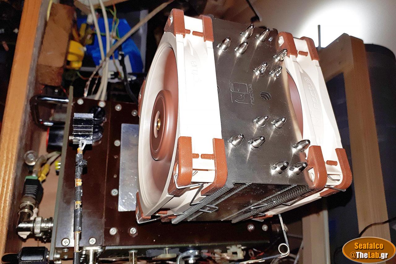

    Αλλά -μολονότι πιο διακριτικό- δεν διαφεύγει της προσοχής μας το μικρό "δάσος" των heat pipes!
    Οπότε, ας κάνουμε μια "βουτιά" πιο κοντά . . .
    . . . και στο "δάσος", αλλά και στην εντυπωσιακή παρουσία και κατασκευή του ανεμιστήρα με το μεταλλικό impeller hub και τον πρεσαριστό άξονά του!
    large.Noctua-NH-U12A_CoolerA-28_0112.jpg  large.Noctua-NH-U12A_CoolerA-26_0110.jpg
    Η κατασκευή της ψύκτρας είναι ασύμμετρη προκειμένου το σώμα της να απομακρυνθεί από την περιοχή που καταλαμβάνουν οι μνήμες και έτσι έχει ουσιαστικά 100% συμβατότητα με τις μνήμες που φέρουν υψηλά heat spreaders, εξαίρεση φυσικά αποτελούν οι μητρικές με LGA2066 socket όπου οι μνήμες της δεύτερης / πίσω ομάδας  μπορούν να έχουν ύψος μέχρι 42 mm, εκτός και αν το κουτί μας είναι φαρδύτερο και επιτρέπει στον πίσω ανεμιστήρα να σηκωθεί προς τα επάνω, οπότε το πρόβλημα λύνεται.
    large.Noctua-NH-U12A_CoolerA-29_0114.jpg  large.Noctua-NH-U12A_CoolerA-30_0115.jpg
    Το μέγεθος της ψύκτρας ουσιαστικά καθορίζεται από τις διαστάσεις των ανεμιστήρων της και έχει συνολικό ύψος 158 mm από το καπάκι της CPU (συνολικό ύψος από τη μητρική ~166mm), με αποτέλεσμα την πολύ ευρεία συμβατότητα με τα υπάρχοντα κουτιά υπολογιστών.
    Αλλάζοντας την γωνία θέασης έχουμε μια καλύτερη όψη στο δεύτερο βασικό ατού αυτής της ψύκτρας:
    large.Noctua-NH-U12A_CoolerA-31_0116.jpg  large.Noctua-NH-U12A_CoolerA-32_0117.jpg
    Η διάταξη των heat pipes είναι ασύμμετρη καθώς και η ίδια η ψύκτρα έχει ασύμμετρη κατασκευή, έτσι στην αριστερή φωτογραφία ο push ανεμιστήρας είναι ο κάτω και ο pull επάνω. Από τις δοκιμές που κάναμε φάνηκε ότι η ασυμμετρία της κατασκευής δεν προκαλεί μια αντίστοιχη ανομοιομορφία στην θερμική συμπεριφορά, αλλά αυτά θα τα αφήσουμε για το αντίστοιχο τμήμα της παρουσίασής μας.
    Στη δεξιά φωτογραφία έχουμε την πρώτη θέα στο cold plate και στα  δεκατέσσερα- άκρα των heat pipes!
    Όπως βλέπουμε καθαρότερα εδώ, η ασύμμετρη τοποθέτηση της ψύκτρας επεκτείνεται και στο ίδιο το block, το οποίο λόγω του ότι είναι μεγαλύτερο -προκειμένου να χωρέσει το επιπλέον heat pipe- αναγκαστικά είναι και αυτό "τραβηγμένο" πιο μακριά από την πλευρά της ψύκτρας που αντικρίζει τις μνήμες.
    Η στήριξη των ανεμιστήρων γίνεται με τα επαρκέστατα και -στην περίπτωση που χρειαστεί- ρυθμίσιμα συρμάτινα ελάσματα.

    Δεν θα αφήναμε χωρίς μια πιο κοντινή ματιά τα "καμάρια" της Noctua.
    Για να δούμε λοιπόν σε δύο γραφήματα πως συμπεριφέρονται οι δύο NF-A12x25 pwm πάνω στην ψύκτρα σαν ζευγάρι.
    Α. Γράφημα μεταβολής της απορροφούμενης ισχύος, της ταχύτητας περιστροφής και του θορύβου ως προς το Duty Cycle του PWM σήματος που οδηγεί τους ανεμιστήρες (είτε από το αντίστοιχο fan header της μητρικής μας, είτε από κάποιον κατάλληλο fan controller)
    Η τελείως ομαλή μεταβολή του γραφήματος της ισχύος (θυμίζω εδώ ότι μετράμε και τους δύο ανεμιστήρες ταυτόχρονα), καθώς και η γραμμική σχεδόν σχέση του Duty Cycle (DuCy) του PWM σήματος ελέγχου των ανεμιστήρων, με την ταχύτητα περιστροφής τους, δείχνει την εξαίρετη δουλειά που έχει γίνει στο ηλεκτρικό / ηλεκτρονικό κομμάτι των ανεμιστήρων.
    Και επισφράγισμα σε αυτό έρχεται η καμπύλη του θορύβου που την κοιτάς και "δεν  πιστεύεις" ότι δυο ανεμιστήρες στις 2100rpm, πάνω στην ψύκτρα και με το dB(A) meter στο μισό μέτρο απόσταση, παράγουν μόνο 39,0 dB(A) !
    B. Γράφημα μεταβολής της απορροφούμενης ισχύος, του Duty Cycle και του θορύβου ως προς την ταχύτητα περιστροφής των ανεμιστήρων.
    Ανάλογη είναι η εικόνα και με βάση τις στροφές των ανεμιστήρων.
    Αυτό που έχουμε να μεταφέρουμε σαν πείρα μετά από σχεδόν τέσσερις μήνες επαφής μαζί τους και μετά από εξαντλητικές δοκιμές, είναι ότι είναι οι πιο ήσυχοι ανεμιστήρες, που μπορούν πράγματι να κάνουν τη διαφορά, γιατί η σχεδίασή τους έκανε εφικτή την υψηλή απόδοση και μάλιστα κάτω από συνθήκες σχετικά υψηλής στατικής πίεσης, χωρίς ο εξαιρετικά χαμηλός θόρυβός τους, να έχει καμία σχέση, με αυτό που μέχρι τώρα -στο όνομα ανάλογων επιδόσεων- εθεωρείτο αποδεκτός θόρυβος!
    Φυσικά όλα αυτά ενισχύονται ακόμα περισσότερο από το γεγονός ότι η Noctua NH-U12A είναι μια ψύκτρα με ενεργό συνολικό όγκο ούτε καν 1,5 lit, αλλά γι αυτά θα έχουμε την ευκαιρία να πούμε αρκετά στο κεφάλαιο των Μετρήσεων που ακολουθεί . . . :)

    Εδώ  μπορούμε να δούμε την συνοπτική εικόνα της Noctua NH-U12A, έτσι όπως καταγράφηκε στις  τυπικές δοκιμές (60 - 360 Watt)  που έγιναν και μιλάμε τόσο  για την αμφίπλευρη PUSH-PULL διάταξη των  ανεμιστήρων,  όσο και τις μονόπλευρες PUSH και PULL.

    Με θόρυβο 39,0 dB(A) δεν βάζει υποψηφιότητα για την πιο αθόρυβη ψύκτρα!
    Ευτυχώς όμως για την Noctua,  τα dB(A) δεν «τα λένε όλα», υπάρχει και η χροιά του θορύβου, την οποία δεν μπορεί να την πιάσει το d(B(A) meter και αυτή είναι που κάνει τη διαφορά! Δυστυχώς φασματόμετρο δεν έχουμε, οπότε θα πρέπει να με εμπιστευτείτε.
    Ο θόρυβος που παράγει είναι ένα χαμηλό «ομοιογενές» φύσημα  στο οποίο δεν μπορείς να διακρίνεις εξάρσεις, δεν υπάρχουν κάποιες συχνότητες που «ακούγονται» πιο έντονα, και απουσιάζουν οι τόσο ενοχλητικοί συντονισμοί.
    Ειλικρινά, κοιτάς την ψύκτρα που έχει δυο ανεμιστήρες να στρέφονται στις 2100rpm και δεν το πιστεύεις ότι πρέπει να πλησιάσεις πολύ για να αρχίσει ο θόρυβός της να «προβάλει» από τον θόρυβο του περιβάλλοντος.
    Η ψύκτρα στο μέγιστο air flow ναι μεν διατηρεί -στα 360Watt- το Δθ στους ασφαλέστατους +38,5 οC, αλλά και πάλι δεν έχει τα «φόντα» να δρέψει τις δάφνες της υψηλής απόδοσης!
    Θα χρειαστεί να δούμε τον τρίτο παράγοντα για να καταλάβουμε πόσο λάθος είναι ο "μονοδιάστατος" τρόπος αξιολόγησης, γιατί με ενεργό όγκο (πτερύγια + ανεμιστήρες) κάτι λιγότερο από 1,5 lit, η Noctua NH-U12A, θέτει -κυριολεκτικά- νέα ορόσημα όχι μόνο στο τι σημαίνει αθόρυβη αποτελεσματικότητα, αλλά και  στον όγκο που απαιτείται γι’  αυτήν!
    Για να το αντιληφθούμε αυτό θα παραθέσω συγκριτικά στοιχεία από την NH-U12A και από δυο άλλες αντιπροσωπευτικές κορυφαίες ψύκτρες, δίνοντας για όλες τον συνολικό όγκο τους:
    1.       Noctua NH-U12A, όπου Hi-Noise = 39,0 dB(A), Total-Vol*=~2,212 lit
    Δθ (360W) = 38,54 oC  και  Δθ (240W) = 26,54 oC
    2.       Corsair Hydro H150i PRO RGB, όπου Hi-Noise = 39,6 dB(A), Total-Vol*=~3,285 lit
    Δθ (360W) = 36,03 o και  Δθ (240W) = 24,32 oC
    3.       Noctua NH-D15 SE-AM4, όπου Hi-Noise = 39,9 dB(A), Total-Vol*=~3,985 lit
    Δθ (360W) = 37,04 oC  και  Δθ (240W) = 25,57 oC
    {*Total-Vol = Ο συνολικός χώρος που καταλαμβάνει η ψύκτρα πάνω στην μητρική, συμπεριλαμβανομένου και του χώρου κάτω από αυτήν.}
    Το πράγμα μιλάει από μόνο του !
    • Η σημερινή φιλοξενούμενη του TheLab, συγκρινόμενη με μια 3x120 ΑΙΟ η οποία έχει κατά ~48,5% μεγαλύτερο όγκο, κατορθώνει να υστερεί μόνο 2 – 2,5 οC από αυτήν και μάλιστα, παράγοντας και ελαφρά λιγότερο θόρυβο !
    • Αν δε, την συγκρίνουμε με την «ομόσταυλη» κορυφαία αερόψυκτρα, τότε τα πράγματα είναι ακόμα πιο εντυπωσιακά, καθώς την ακολουθεί με διαφορά μόνο 1 – 1,5 οC, ενώ ο όγκος της προπορευόμενης είναι  ~80%  μεγαλύτερος από αυτόν της NH-U12A και -«κερασάκι στην τούρτα»- αυτό το πετυχαίνει κάνοντας και σχεδόν 1 dB(A) λιγότερο θόρυβο!
    • Νομίζω ότι τώρα έχουμε την πλήρη εικόνα της Noctua NH-U12A, η οποία απολύτως δικαιολογημένα βρίσκεται στο επίκεντρο του ενδιαφέροντος όλων όσων ψάχνουν για «ανθρώπινες» συνθήκες συμβίωσης με τον προσωπικό τους υπολογιστή!
    • Είναι μαζεμένη, είναι αθόρυβη και  πολύ λίγο υστερεί από τις κορυφαίες  ψύκτρες-"Μαμούθ"!  Τα «έχει όλα και συμφέρει» δηλαδή !  :)

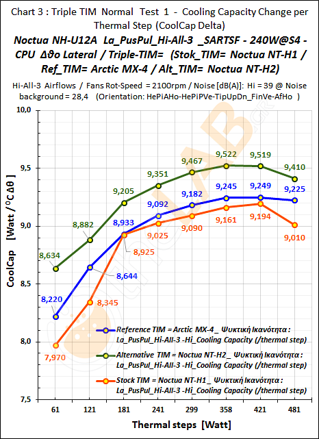

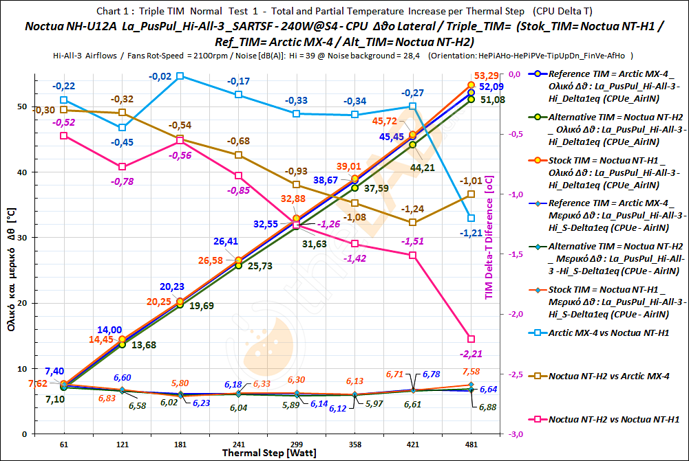

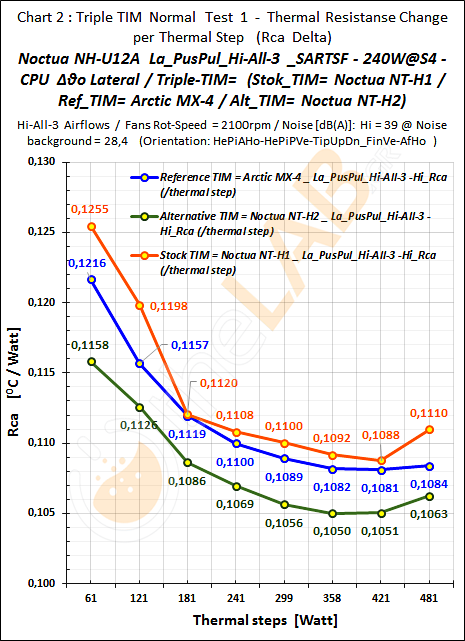

    Γ.   Θερμική συμπεριφορά με την νέα Τ.Ι.Μ. που διαθέτει τώρα η Noctua (Alternative T.I.M. / Noctua NT-H2)
    Εδώ θα έχουμε την ευκαιρία να δούμε αν οι -ομολογουμένως μετριοπαθείς-  ανακοινώσεις της κατασκευάστριας είναι βάσιμες και πόσο!
    Στον πίνακα που ακολουθεί έχουν συμπεριληφθεί οι δοκιμές που έγιναν  σε διάφορα airflow και θερμικές καταπονήσεις στους ακόλουθους προσανατολισμούς  ροής  αέρα και setup στα οποία έχει χρησιμοποιηθεί η θερμοαγώγιμη πάστα  (Noctua NT-H2):
    1. Μετρήσεις πλάγιου προσανατολισμού με τους ανεμιστήρες σε διάταξη PUSH-PULL με την Noctua NT-H2.   (Table       Delta-T Graph    Rca Graph   Cooling Capacity Graph )
    2. Μετρήσεις πλάγιου προσανατολισμού, με τους ανεμιστήρες σε διάταξη PUSH με την Noctua NT-H2.    (Table  Delta-T Graph    Rca Graph   Cooling Capacity Graph )
    3. Μετρήσεις οριζόντιου προσανατολισμού με τους ανεμιστήρες σε διάταξη PUSH-PULL με την Noctua NT-H2.   (Table       Delta-T Graph    Rca Graph   Cooling Capacity Graph )
    4. Μετρήσεις κατακόρυφου προσανατολισμού με τους ανεμιστήρες σε διάταξη PUSH-PULL με την Noctua NT-H2   (Table       Delta-T Graph    Rca Graph   Cooling Capacity Graph )
    Και πραγματικά η συμπεριφορά της ψύκτρας είναι βελτιωμένη κατά 1  έως 1,5 οC μιλώντας για το υψηλό air flow.
    Καθόλου άσχημα θα έλεγα, καθώς οι διαφορές αυτές δεν έρχονται εύκολα.
    Βεβαίως εδώ σας χρωστάμε ένα ακόμα έλεγχο που έχει να κάνει με την δήλωση της κατασκευάστριας ότι οι διαφορές που παρατηρούνται είναι πιο έντονες όσο υψηλότερα ανεβαίνουμε σε θερμική καταπόνηση.  Επιφυλασσόμαστε λοιπόν για το "Εις βάθος" κεφάλαιο !
    Μοναδική νέα παρατήρηση είναι το ότι η κατακόρυφη τοποθέτηση μοιάζει να ελαττώνει την ούτως ή άλλως μικρή απόστασή της από τους δύο άλλους προσανατολισμούς.

    Και έχοντας κατά νου τη δήλωση της κατασκευάστριας ότι, η νέα θερμοαγώγιμη πάστα της (Noctua NT-H2) είναι "προσανατολισμένη" στις ιδιαίτερα υψηλές θερμικές καταπονήσεις, κάναμε δοκιμές και με τις τρεις θερμοαγώγιμες πάστες σε θερμική καταπόνηση μέχρι τα 480 W !
    Τον πίνακα των δεδομένων θα τον βρείτε εδώ: Tim Comparison @ High thermal power_Lateral Orientation
    large.1827901693_-DoEx1_02_Combined_TIM-Compar_Summary_CPU-Delta-T-Graph_LaPusPulHi-3_SARTSF_Noctua-NH-U12A_90.png
    Συμπέρασμα πρώτο και βασικό!
    Οι γνωστές θερμοαγώγιμες που συμμετέχουν στην πρόχειρη σύγκρισή μας δικαιολογούν την φήμη τους.
    1. Πράγματι η καμπύλη της Noctua NT-H1 ταυτίζεται σχεδόν με αυτήν της  Arctic MX-4, υστερώντας -μεσοσταθμικά- μόλις 0,26 οC από αυτήν και μόνο μετά τα 420W εμφανίζει μια πιο ευδιάκριτη υποχώρηση κατά 1,2  οC.
    2. Η Arctic MX-4, εμφανίζει πλήρως γραμμική συμπεριφορά ακόμα και στα 480W.
    3. H νέα θερμοαγώγιμη πάστα Noctua NT-H2, σε όλο το φάσμα της δοκιμής αποδίδει ελαφρά χαμηλότερες θερμοκρασίες.
    4. Όσο η θερμική ισχύς αυξάνει, η  Noctua NT-H2 αυξάνει σταθερά τη διαφορά της για να φτάσει να είναι ~2,2 βαθμούς δροσερότερη από την Noctua ΝΤ-Η1 και ~1 βαθμό από την MX-4.
    Βεβαίως, σε μια σύγκριση θερμοαγώγιμων παστών δεν φτάνει ούτε μία ούτε δύο δοκιμές, θα πρέπει να γίνουν πολλές δοκιμές και σε διαφορετικές καταστάσεις έτσι ώστε να ελαχιστοποιηθεί η επίδραση της "τυχαιότητας" , για το λόγο αυτό επιφυλασσόμαστε για την επόμενη παρουσίασή μας. :)
    Αυτό όμως που φαίνεται δύσκολα στο προηγούμενο γράφημα, είναι ολοφάνερο στα επόμενα δύο:
    large.325286018_-DoEx1_03_Combined_TIM-Compar_Summary_Rca-Delta--Graph_LaPusPulHi-3_SARTSF_Noctua-NH-U12A_90.png    large.825721015_-DoEx1_04_Combined_TIM-Compar_Summary_CoolCap-Delta--Graph_LaPusPulHi-3_SARTSF_Noctua-NH-U12A_90.png
    Στο γράφημα των Θερμικών Αντιστάσεων (Rca Delta / άνω αριστερά ) που παρουσιάζει η ψύκτρα με τις τρεις πάστες είναι ευδιάκριτο ότι:
    1. Με την παλαιά θερμοαγώγιμη της Noctua  (NT-H1), μολονότι ακολουθεί από κοντά την Arctic MX-4, υστερεί ελαφρά από αυτήν και μάλιστα η διαφορά αυτή γίνεται περισσότερο αισθητή στα 480W.
    2. Με την  Arctic MX-4, η ψύκτρα παρουσιάζει μια εξαιρετική ομαλή καμπύλη εξέλιξης των τιμών της θερμικής αντίστασης και  δείχνει ότι έχει ακόμα μεγαλύτερα περιθώρια, καθώς μόλις στα 480W, αρχίζει να δείχνει ότι παύει η  βελτίωση της Rca.
    3. Όταν δε η Noctua NH-U12A "μπει" στον Loader με την νέα πάστα της Noctua την NT-H2, τότε πραγματικά υπάρχει μετρήσιμη διαφορά!   Βεβαίως στα 480W μολονότι σαφώς καλύτερη από ότι με την MX-4, δείχνει ότι μπαίνει σαφώς σε φάση αναστροφής της βελτίωσης καθώς οι τιμές της επιτυγχανόμενης Rca αρχίζουν να αυξάνουν.
    4. Από την άλλη πλευρά, λόγω του ότι υπάρχει το περιθώριο του ενός βαθμού, είναι πολύ πιθανόν σε ένα σενάριο ακόμα μεγαλύτερης θερμικής καταπόνησης να κρατήσει τα πρωτεία.
    Ανάλογη εικόνα υπάρχει και από το διάγραμμα της Ψυκτικής Ικανότητας, όπου:
    1. H Noctua NH-U12A με την νέα θερμοαγώγιμη πάστα της κατασκευάστριας, εμφανίζει απόδοση καλύτερη κατά ~3% σε σχέση με τις επιδόσεις της με την Arctic MX-4, εκτός από το τελευταίο τμήμα (480W) όπου η μεταξύ τους "απόσταση" πέφτει  στο 2%.
    2. H  ψύκτρα με την Noctua-NT-H1 έχει μια πιο αισθητή υστέρηση, η οποία ξεκινάει από το ~6% για να περάσει από το 3,5% στα 420W και να καταλήξει στα 420W, 4,4% λιγότερο αποτελεσματική από ότι με την NT-H2.
    Και από τα δύο διαγράμματα προκύπτει η ακόμα πιο σημαντική διαπίστωση ότι, η NH-U12A μέχρι και τα 420Watt δεν δείχνει το παραμικρό ίχνος "θερμικής κόπωσης", και θα πρέπει να πάμε στα 480 W για να αρχίσουν να φαίνονται οι πρώτες ενδείξεις, καθώς η θερμική της αποτελεσματικότητα παύει να βελτιώνεται!
    Συνεπώς, η Noctua σαν καλά να τα έλεγε στο διαφημιστικό  της για την νέα θερμοαγώγιμη πάστα της.

    Η ασυμμετρία της κατασκευής της ψύκτρας
    Αυτή η μετατοπισμένη θέση των πτερυγίων σε σχέση με το block καθώς και η ασύμμετρη τοποθέτηση των heat pipes είναι χαρακτηριστικά μιας προσανατολισμένης κατασκευής και φυσικά μπήκαμε σε σκέψεις:
    large.Noctua-NH-U12A_CoolerA-28_0112.jpg  large.Noctua-NH-U12A_CoolerA-31_0116.jpg

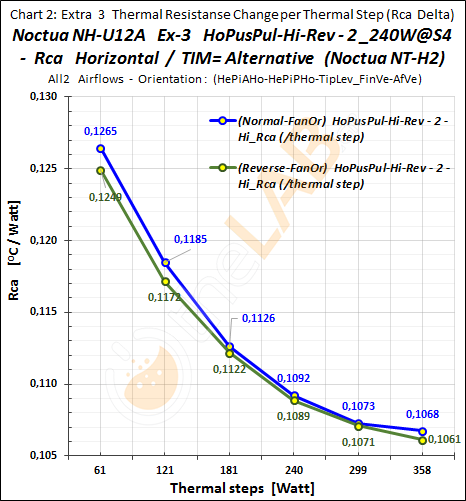

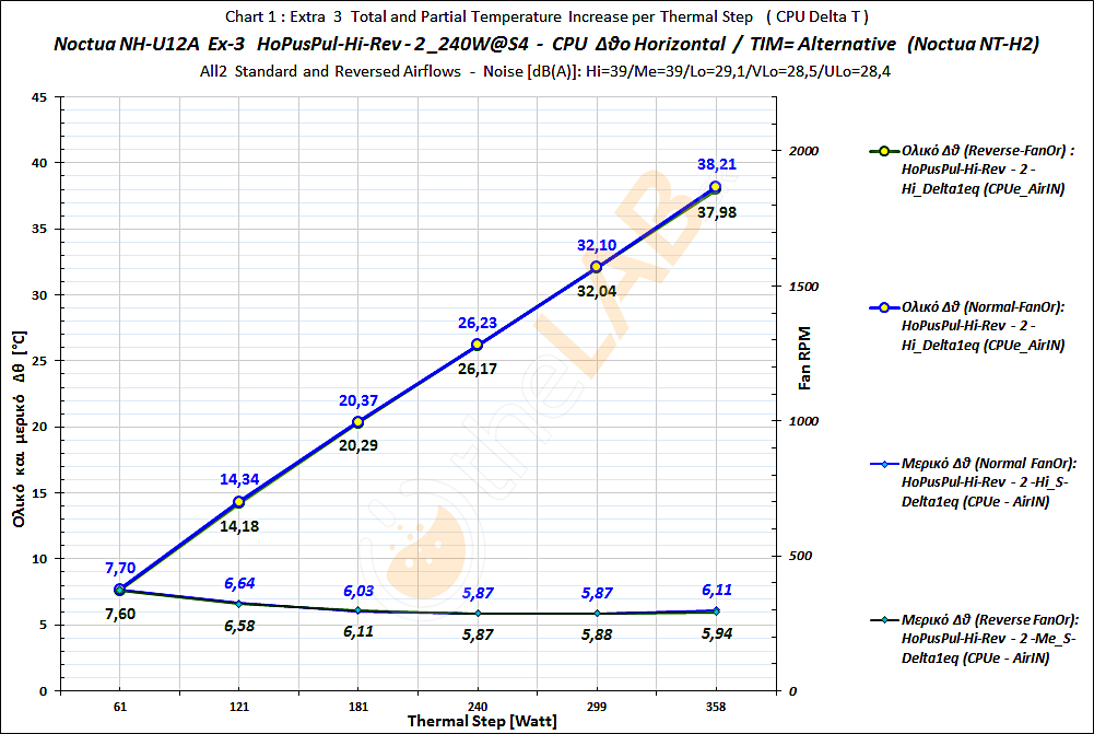

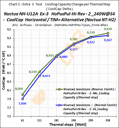

    Η φυσιολογική κατεύθυνση της ροής του αέρα είναι από αριστερά προς τα δεξιά στην αριστερή φωτογραφία και από κάτω προς τα επάνω στην δεξιά φωτογραφία και το ερώτημα είναι:
    Τι θα γινόταν αν τοποθετούσαμε τους ανεμιστήρες ανάποδα έτσι ώστε η ψύκτρα να τροφοδοτείται με δροσερό αέρα από τον πίσω ανεμιστήρα του κουτιού;
    Φυσικά αυτό το ερώτημα είναι λίγο "θεωρητικό" αλλά η απάντηση που πήραμε είναι τελείως πραγματική !
    Για να ελαχιστοποιήσουμε κατά το δυνατόν τους "εξωτερικούς" παράγοντες και τις υπεισερχόμενες μεταβλητές, επιλέχτηκε ο οριζόντιος προσανατολισμός όπου η ροή του αέρα είναι από κάτω προς τα επάνω, έτσι περνά πρώτα από τα πολλά heat pipes και μετά από τα λίγα. Κατόπιν οι ανεμιστήρες αντιστράφηκαν και το όλο σύστημα τοποθετήθηκε περιεστραμμένο  κατά 180 μοίρες, έτσι και πάλι η ροή του αέρα ήταν από κάτω προς τα επάνω αλλά ο αέρας έρεε πλέον, από τα λίγα heat pipes προς τα πολλά.
    Τον πίνακα των μετρήσεων μπορείτε να τον βρείτε εδώ: Πίνακας τιμών ελέγχου αναστροφής ανεμιστήρων
    Όχι δεν έκανα  λάθος στο γράφημα !
    Οι καμπύλες είναι δύο, αλλά έχουν πραγματικά ασήμαντη διαφορά μεταξύ τους.
    large.212928460_-CoR43FanOr_03_Rca-Graph_HoPusPulAll2_ATSF_Noctua-NH-U12A_60.png    large.1908173555_-CoR43FanOr_04_CoolCap-Graph_HoPusPulAll2_ATSF_Noctua-NH-U12A_61.png
    Θα πρέπει να δούμε τα διαγράμματα της Rca και της Ψυκτικής Ικανότητας για να διακρίνουμε κάτι.
    Και τα δύο διαγράμματα δείχνουν μια "αδιόρατη" υπεροχή της αντίστροφης φοράς, αλλά τόσο μικρής που απαιτεί πολλές επαναλήψεις δοκιμών για να διευκρινιστεί αν αυτό είναι συστηματικό!  Αλλά σαφώς και δεν θα μπούμε στη διαδικασία αυτή, θα κρατήσουμε όμως την ουσία που δεν είναι άλλη από την απειροελάχιστη διαφορά μεταξύ των δύο setup και τελικώς, το ότι η Noctua, ακόμα και όταν σχεδιάζει . . . "ανάποδα", τα πράγματα πάνε "ίσια"!  :D

    πριν 12 λεπτά, το μέλος Athanasios2104 έγραψε:
    μια φωτό στο στημένο μηχάνημα θα ήταν ευπρόσδεκτη!
    Να ΄σαι καλά !
    Χαίρομαι που σου άρεσε το review! :)
    Όσο για τη φωτογραφία στο τόπο των βασάνων (aka Loader Ήφαιστος) . . .
    . . .  ελπίζω να είναι αυτό που ήθελες !  :)

    Με την ευκαιρία . . . που να δεις τι κάνει η NH-U12A αν την συνδυάσεις με ένα NF-F12 Industrial 3000rpm!
    Την καταλαβαίνεις βέβαια από μακριά ότι δουλεύει  (52,5 dB(A)) αλλά η θερμοκρασία στους 35 οC @ 360Watt  !

    Πολύ ενδιαφέρουσες οι κατά "παρέκκλιση" χρήσεις των ψυκτρών, αν σου βρίσκεται καμιά φωτό (και αν έχεις και περισσότερες ακόμα καλύτερα) σίγουρα θα ήταν ενδιαφέρον να τις δούμε!  :)
    ειχα για καιρο NH-U14S  με NF-A14 pwm και ξερω τη δυνατοτητα τετοιων ψυκτρων... ειναι πραγματικα απιστευτα καλες για αεροψυκτρες (τη συγκεκριμενη την εχω παροπλισει αλλα ολο και καπου θα χρησιμοποιηθει)
    οσον αφορα φωτο απο τετοιες ψυκτρες χρησιμοποιημενες σε μοσφετ... δε ξερω αν εχω, ειναι πιθανο αλλα πρεπει να ψαξω αναμεσα σε πολλες χιλιαδες φωτος απο projects
