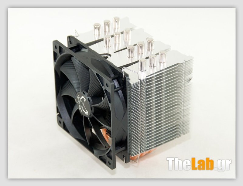

    Μέχρι στιγμής έχουμε πάρει σβάρνα όλες τις Mugen ψύκτρες αφού σας έχουμε παρουσιάσει τις Mugen 2 και Mugen 3 και τώρα ήρθε και η σειρά της Mugen 4 για να ολοκληρωθεί το πακέτο. Τα προϊόντα της εταιρίας Scythe χαρακτηρίζονται από υψηλό λόγο απόδοσης/τιμής και όλοι οι πρόγονοι της Mugen 4 σημείωναν πολύ καλές επιδόσεις, που πολλές φορές έφερναν σε δύσκολη θέση πολύ πιο ακριβά προϊόντα και με κατά πολύ μεγαλύτερο όγκο και βάρος. Βλέπετε ο όγκος δεν είναι το παν σε μια ψύκτρα αλλά η σωστή και αποδοτική σχεδίαση είναι αυτή που μετρά περισσότερο.
    Και η Scythe με την τόσο μεγάλη εμπειρία που έχει αποκτήσει όλα αυτά τα χρόνια γνωρίζει πολύ καλά τη δουλειά της και αποφεύγει τα στραβοπατήματα. Στη σημερινή δοκιμή θα διαπιστώσουμε αν η Mugen 4 συνεχίζει επάξια την παράδοση των προκατόχων της. Ένα είναι πάντως σίγουρο, η εμφάνιση της αυτή τη φορά είναι πολύ πιο ελκυστική χάρις στη μοντέρνα σχεδίαση που υιοθετήθηκε, η οποία πέραν ομορφιάς προσφέρει και υψηλότερες επιδόσεις τουλάχιστον σύμφωνα με τα λεγόμενα του κατασκευαστή.
    Η συγκεκριμένη σχεδίαση ονομάζεται T-M.A.P.S (Three-dimensional Multiple Airflow Pass- through Structure) και αυξάνει τη ροή του αέρα ανάμεσα στα πτερύγια, οπότε και βελτιώνει τις επιδόσεις ειδικά όταν ο ανεμιστήρας λειτουργεί σε χαμηλές στροφές. Αυτό επιτρέπει τη χρησιμοποίηση χαμηλόστροφων ανεμιστήρων που συμβάλουν καθοριστικά στην αθόρυβη λειτουργία. Βέβαια απομένει να δούμε και στην πράξη αν η σχεδίαση T-M.A.P.S αποδίδει σωστά, τόσο σε χαμηλές στροφές όσο και σε υψηλότερες για την επίτευξη καλών επιδόσεων.

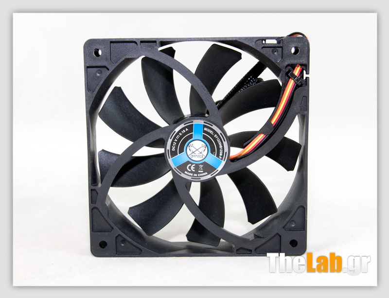

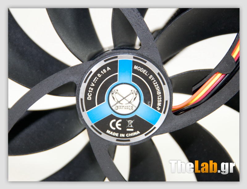

    Ο ανεμιστήρας που συνοδεύει την Mugen 4 είναι πολύ πιο αδύναμος από αυτόν του προηγούμενου μοντέλου (0,18 Α έναντι 0,39 Α) και χρησιμοποιεί, όπως και ο προκάτοχος του, sleeve bearing σε μια προσπάθεια να κρατηθεί το κόστος χαμηλά. Σε γενικές γραμμές είναι ένας χαμηλής ταχύτητας ανεμιστήρας ο οποίος όμως καταφέρνει και σπρώχνει αρκετό αέρα στις μέγιστες στροφές λειτουργίας του, τουλάχιστον σύμφωνα με τα λεγόμενα του κατασκευαστή. Το κύριο πλεονέκτημα του είναι ο χαμηλός ο θόρυβος λειτουργίας, αλλά αυτό είναι κάτι που θα επιβεβαιώσει (ή όχι) στην πράξη ο εξοπλισμός μας. Τέλος, ο έλεγχος των στροφών του ανεμιστήρα γίνεται μέσω PWM παλμών οπότε αν τον συνδέσετε σε ένα κατάλληλο fan header, μέσω του bios ή ειδικού λογισμικού θα μπορέσετε να φτιάξετε το προφίλ λειτουργίας που σας βολεύει.

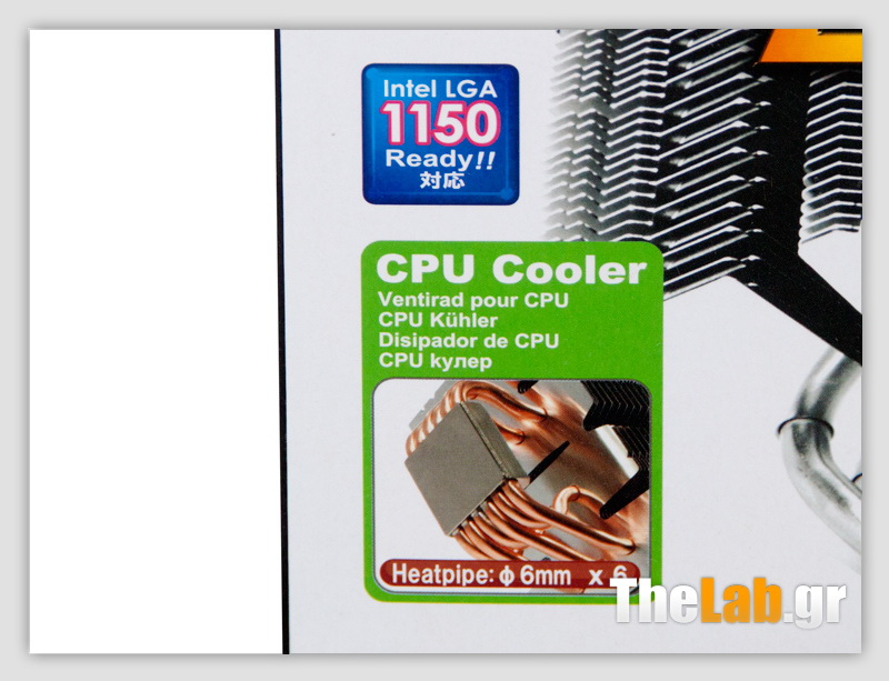

    Η Mugen έρχεται μέσα σε μια μικρή συσκευασία με ωραία και πολύχρωμα γραφικά. Στο μπροστινό μέρος βρίσκουμε μια κοντινή φωτογραφία της ψύκτρας και στο κάτω αριστερό μέρος γίνεται αναφορά στον αριθμό των heatpipes—τα οποία είναι έξι—καθώς και στο γεγονός ότι παρέχεται υποστήριξη για το socket 1150.

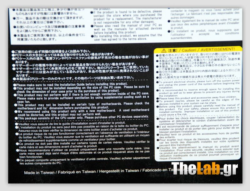

    Στο πίσω μέρος της συσκευασίας βρίσκουμε πληροφορίες σχετικά με την εγγύηση του προϊόντος, σε τρεις γλώσσες.

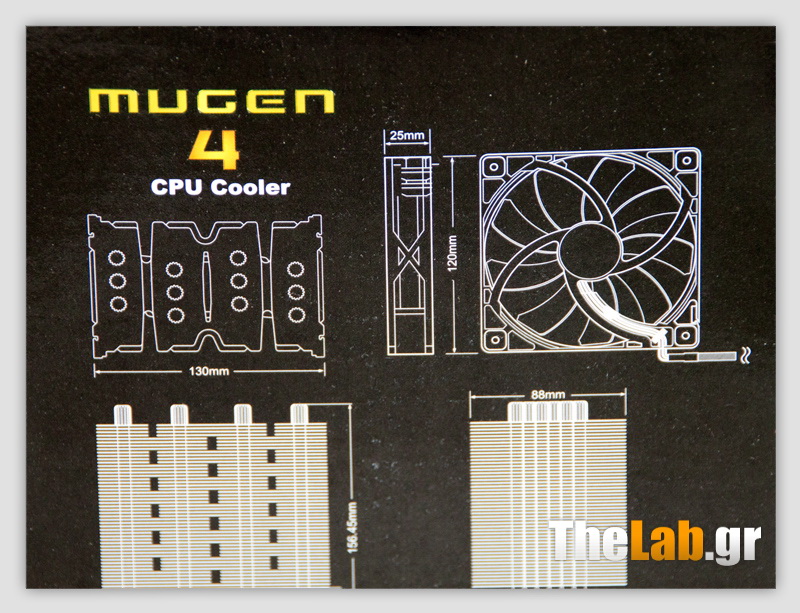

    Εδώ θα βρείτε ένα άκρως χρήσιμο σχεδιάγραμμα που περιγράφει τις επιμέρους διαστάσεις της ψύκτρας. Επίσης υπάρχει και ένας πίνακας που περιέχει τα χαρακτηριστικά της Mugen 4 και του ανεμιστήρα που τη συνοδεύει.

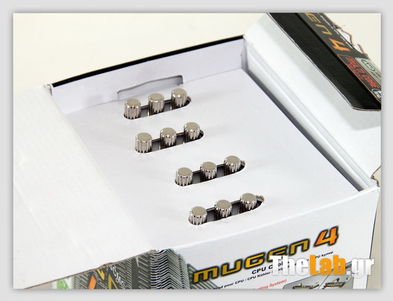

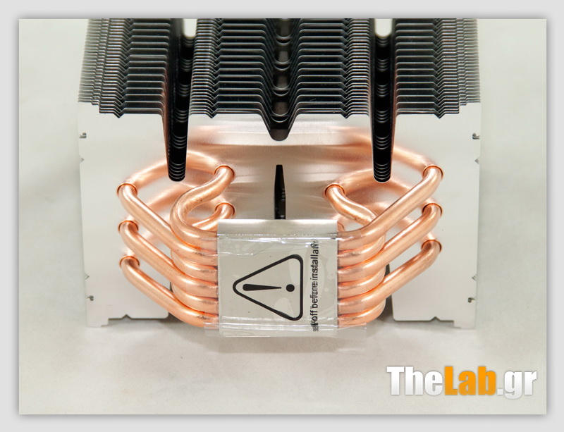

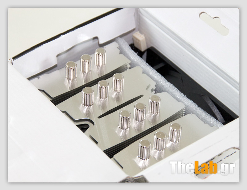

    Ανοίγοντας το κουτί το πρώτο που αντικρίσαμε ήταν τα όμορφα καπάκια που καλύπτουν τα heatpipes της Mugen.

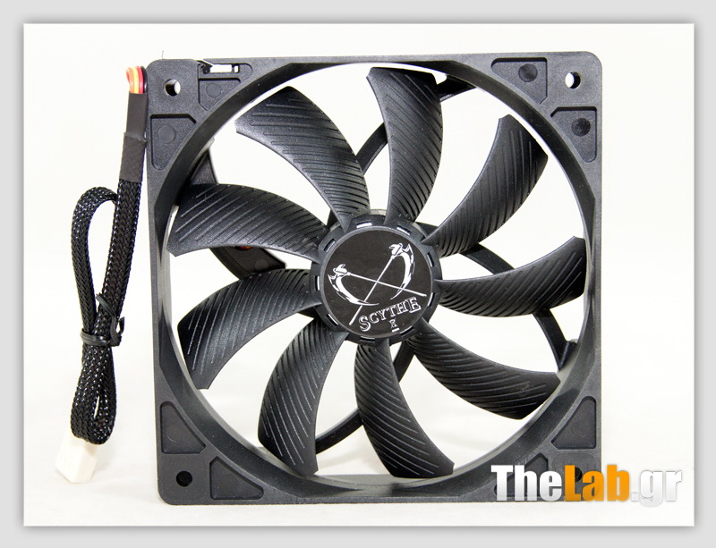

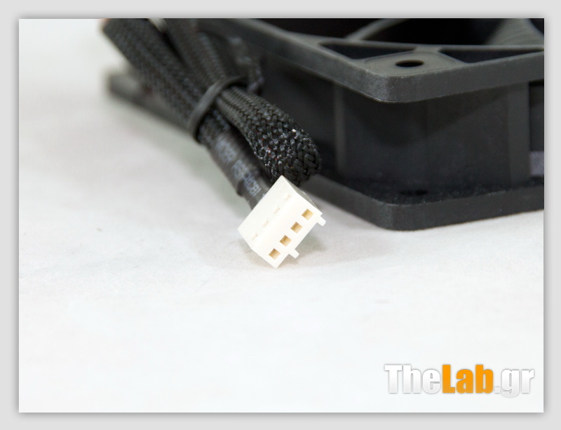

    Ο ανεμιστήρας μπορεί να φέρει ένα απλό sleeve-bearing αλλά διαθέτει ειδικά σχεδιασμένες λεπίδες και ελέγχεται μέσω PWM.

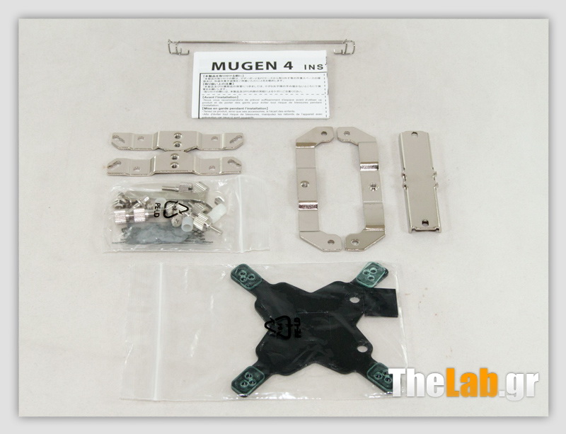

    Αυτό το μικρό άσπρο κουτί κρύβει όλη την προίκα της ψύκτρας, η οποία περιλαμβάνει ένα backplate, τα απαραίτητα ελάσματα για την τοποθέτηση σε Intel και AMD sockets, μία συσκευασία με θερμό-αγώγιμη πάστα μιας χρήσης, ένα σετ με ελάσματα για την τοποθέτηση του ανεμιστήρα, χωρίς να παρέχετε ένα έξτρα—δυστυχώ— για την τοποθέτηση και δεύτερου ανεμιστήρα και τέλος ένα φυλλάδιο με τις οδηγίες χρήσης και αρκετές βίδες.

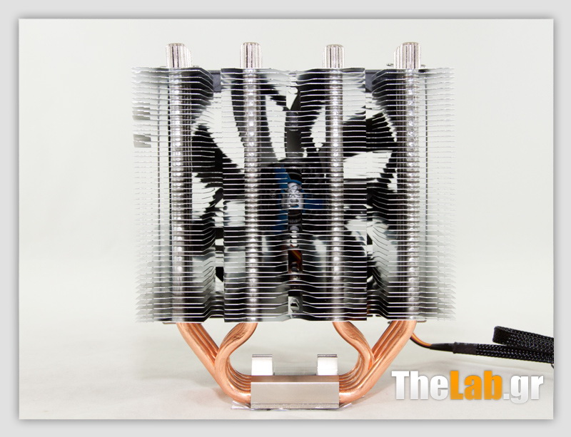

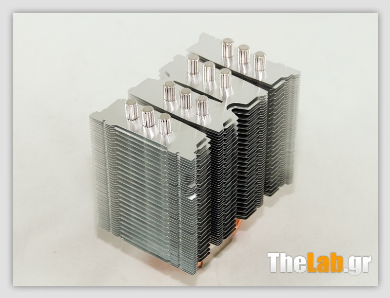

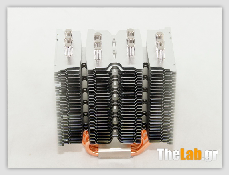

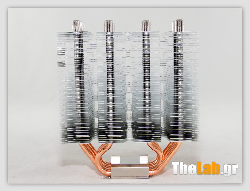

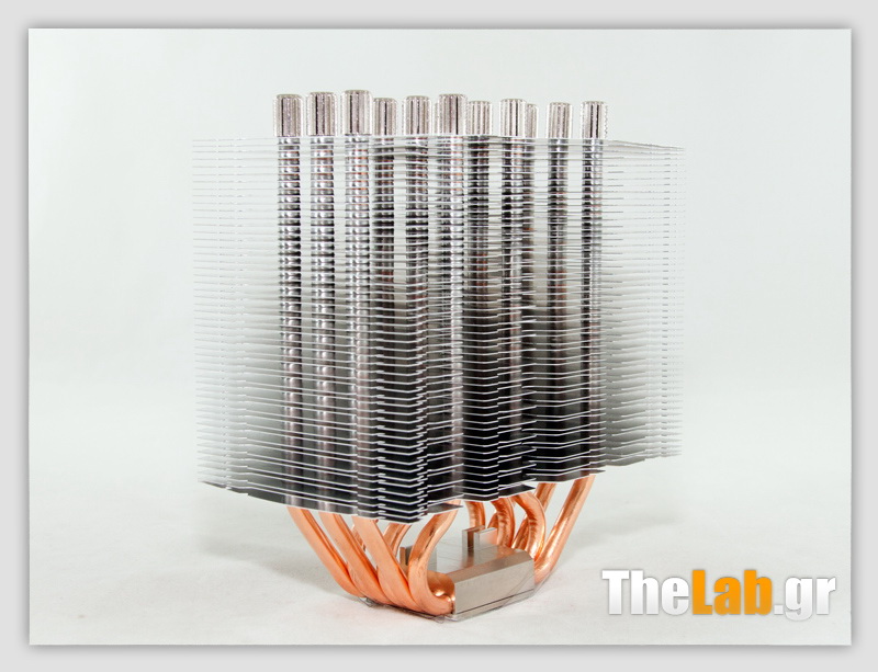

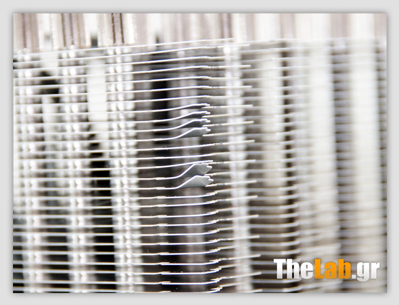

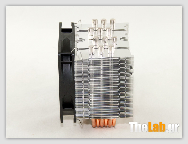

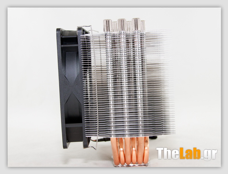

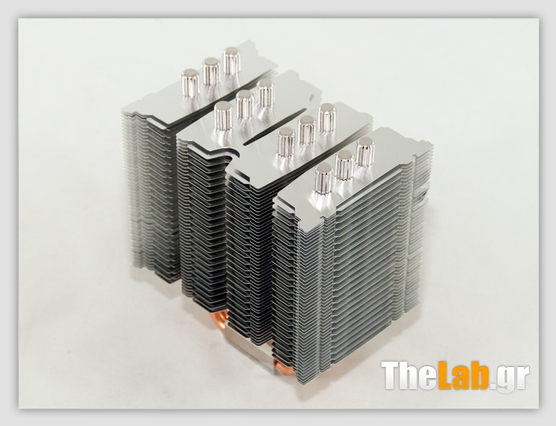

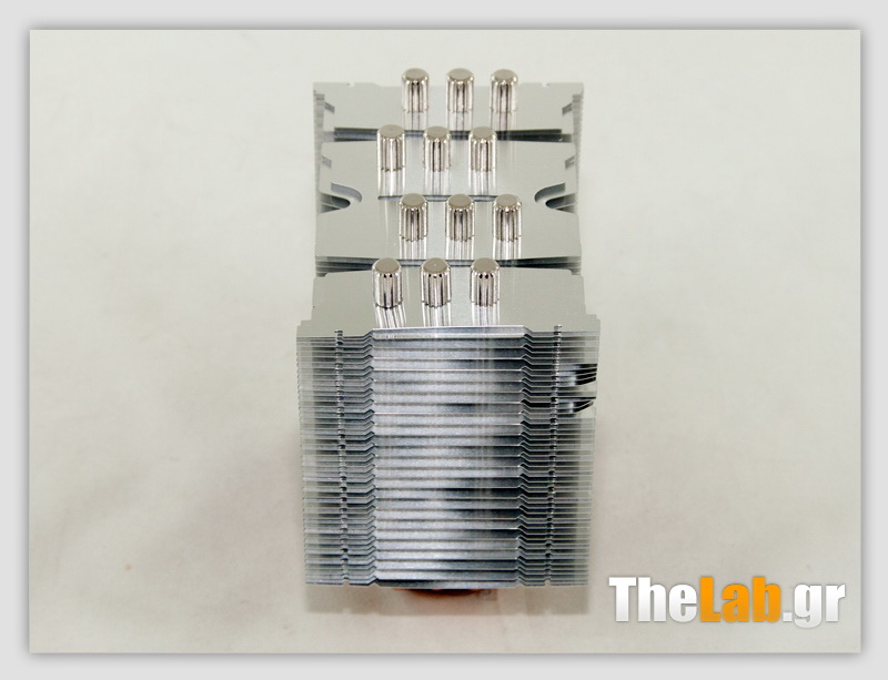

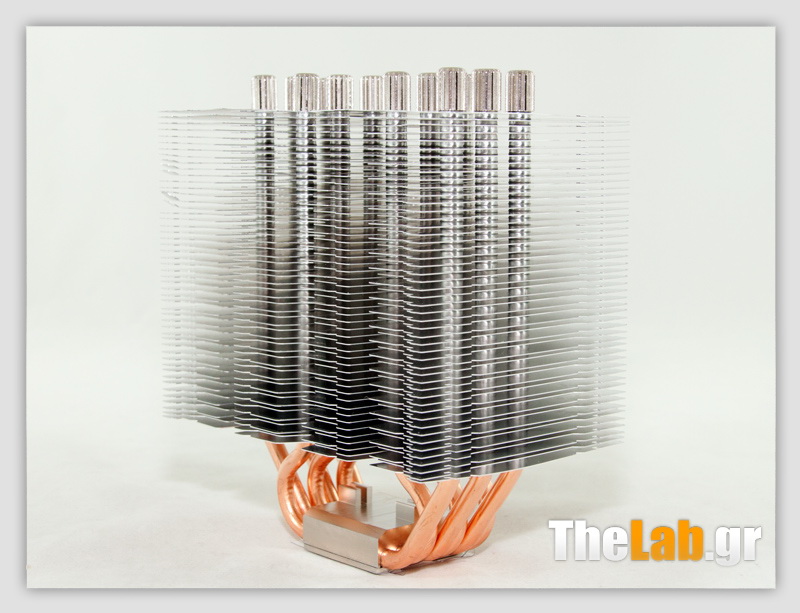

    Η T-M.A.P.S (Three-dimensional Multiple Airflow Pass- through Structure) σχεδίαση φαίνεται ξεκάθαρα στις παρακάτω φωτογραφίες. Σύμφωνα με την Scythe επιτρέπει την επίτευξη καλών επιδόσεων ακόμη και με ανεμιστήρες χαμηλής ροής αέρα. Βέβαια αυτό είναι κάτι που θα διαπιστώσουμε στην πράξη μιας και θα πάρουμε μετρήσεις τόσο με τον ανεμιστήρα να λειτουργεί σε χαμηλή ταχύτητα, όσο και στη μέγιστη του. Επίσης θα δοκιμάσουμε την Mugen και με δεύτερο ανεμιστήρα εγκατεστημένο, για να καταγράψουμε τη διαφορά στις επιδόσεις σε σχέση με τη στοκ διαμόρφωση.

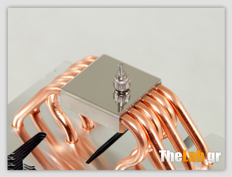

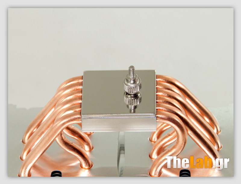

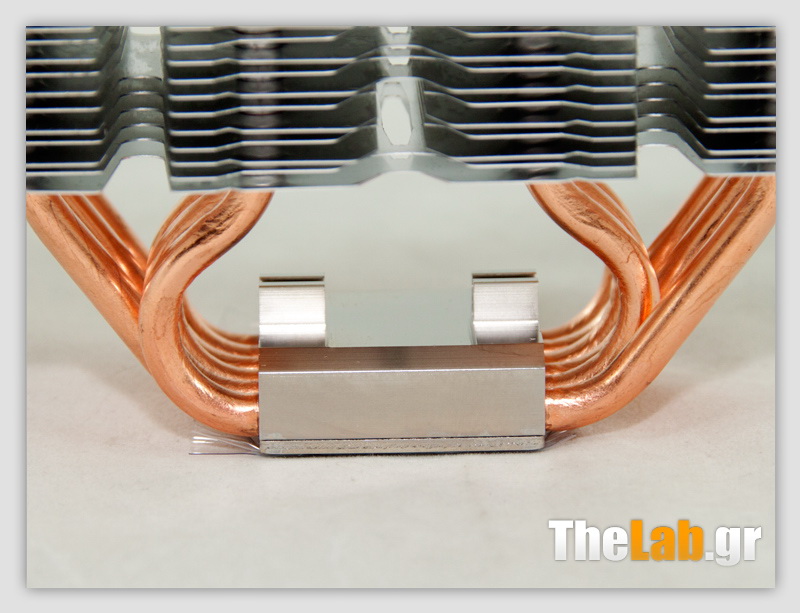

    Η βάση της Mugen 4 φέρει δύο κατακόρυφες εξοχές, στις οποίες ασφαλίζει το κεντρικό έλασμα που τη στερεώνει στο socket. Η βάση διαθέτει αρκετά μεγάλο ύψος και τα heatpipes βρίσκονται πιο κοντά στο κάτω μέρος της, όπως είναι φυσικό.

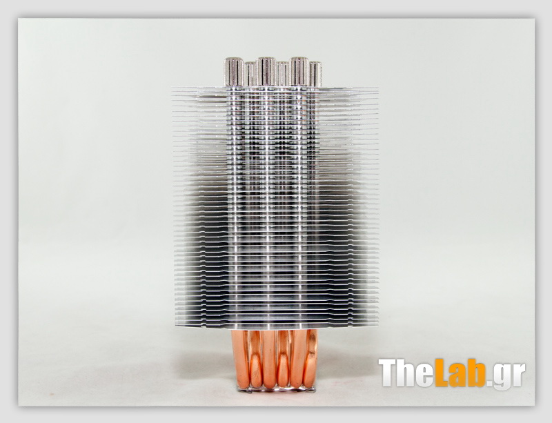

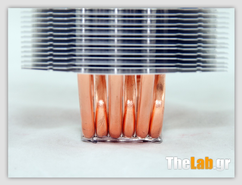

    Εδώ φαίνεται καθαρά ο αριθμός των heatpipes και το πόσο στριμώχνονται για να περάσουν όλα μέσα από τη βάση.
    Ο πάτος της ψύκτρας είναι άψογα κατεργασμένος με αποτέλεσμα η βίδα, που επιλέξαμε ως μοντέλο, να καθρεφτίζεται τέλεια.

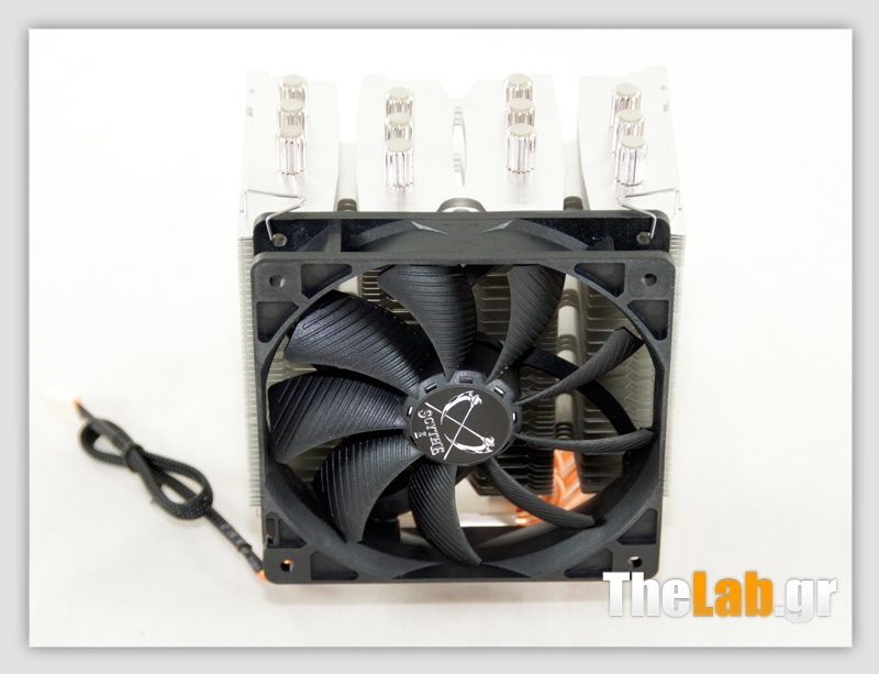

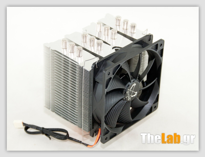

    Και μερικές φωτογραφίες με τον μικρό ανεμιστήρα τοποθετημένο. Τα ελάσματα είναι σχετικά κοντά οπότε απαιτείται λίγο παραπάνω δύναμη για την τοποθέτηση του, κάτι που ίσως δημιουργήσει πρόβλημα αν η εγκατάσταση γίνει με την ψύκτρα εντός του κουτιού.
